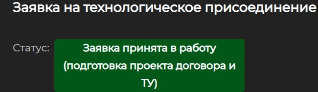

Первое, что необходимо сделать, это зарегистрироваться в личном кабинете на сайте Россетей.
После чего через личный кабинет подать заявку о новом подключении.
Если возникнут вопросы или проблемы, там же указан телефон горячей линии, по которому можно задать вопрос и оставить жалобу на работников Россетей.
При подаче заявки необходимо в электронном виде предоставить копию паспорта собственника, документы о праве собственности, и план подключения. Я например, все это фотографировал, и отправлял фотки. Причем там есть нюансы, например, в копии паспорта надо предоставить 2 стр. — лицевую и регистрацию, а файл можно отправить только один. Выписка их ЕГР тоже на 2-х страницах. Я действовал по принципу "Не знаешь как делать, делай как знаешь". Отправил всего по одной странице, по первой. И ждал. Потом мне перезвонила сотрудница, и попросила добавить и остальные страницы.
Я ей на почту сбросил. Также она сообщила, что как-то надо архивировать все фотки и отправлять единым файлом. Но я так не умею, поэтому они сами со мной связались. Также я нашел в интернете сайт, через который можно получить изображение гаража со спутника — это тоже требуется, на сайте вводишь кадастровый номер, и он выдает снимок со спутника. После чего я сделал скриншот и отправил в Россети. Еще надо было приложить план межевания, но межевание не делали, и обошлись без него. Я выбрал мощность 15 КВт и сам напечатал потребители, которые есть в гараже. Или будут. Например утюг — 2 КВТ, Лампочки -500 Вт, Автомойка — 3 КВт и т. п. Что в голову взбрело, то и напечатал. Обозвал это все как они там просили, сфоткал, и сбросил им. Потом мне перезванивали, что -то уточнали, я что-то еще перефотографировал. Но суть в том, что надо сбросить то, что есть или то, что сбросится, потом сотрудники Россетей свяжутся сами.
После чего на почту пришла квитанция на 550 руб. И я ее оплатил. Спустя еще какое-то время пришел проект договора. Срок подключения там стоял — 4 месяца. Дело было в августе. В конце декабря по договору должны были подключить электричество.

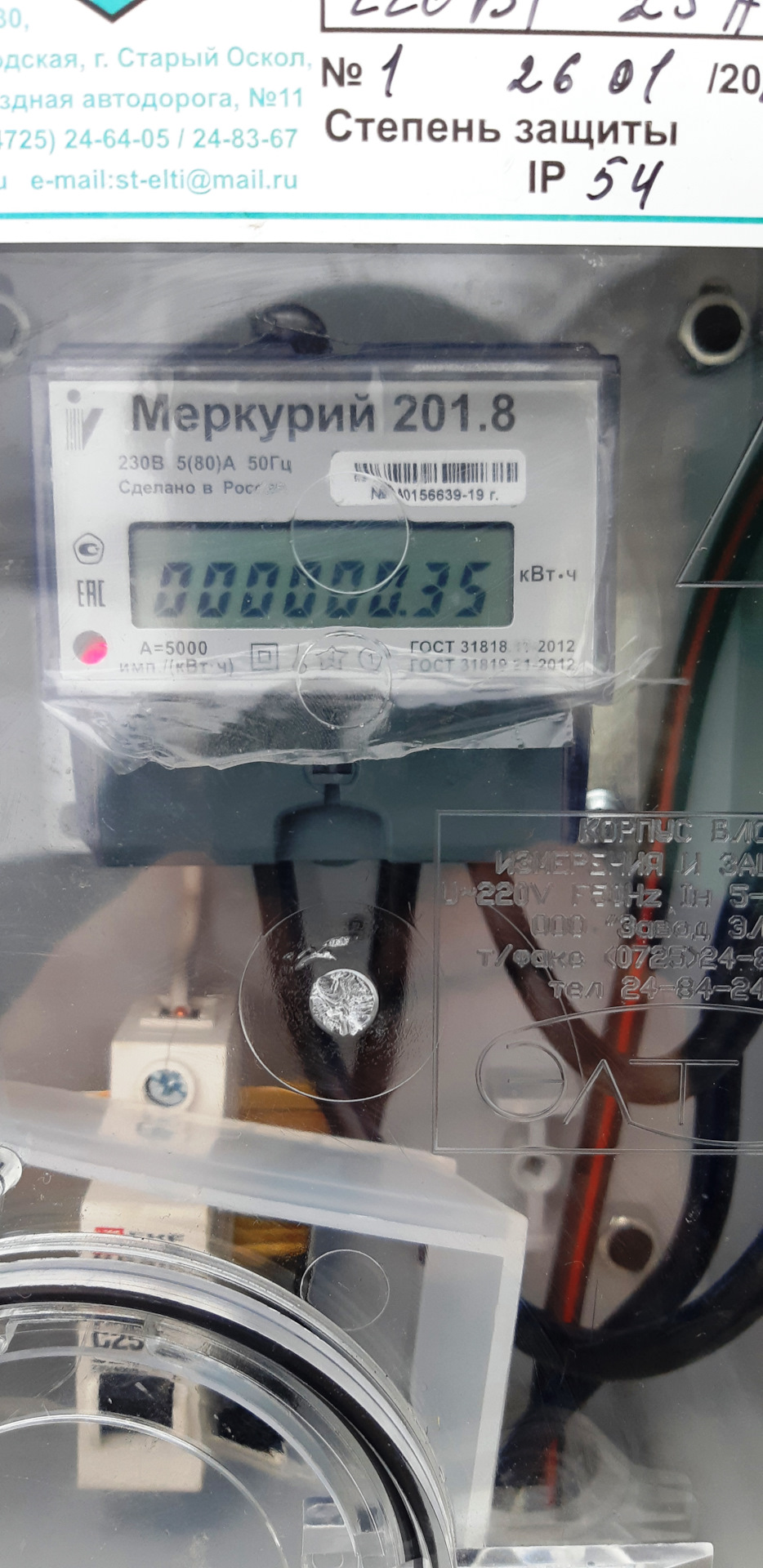

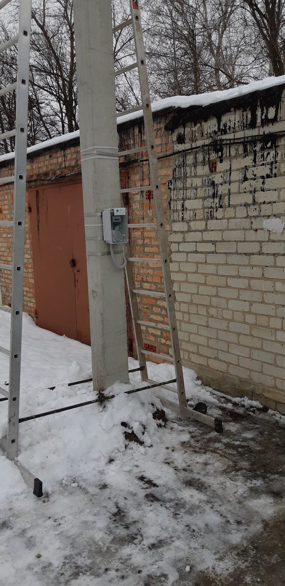

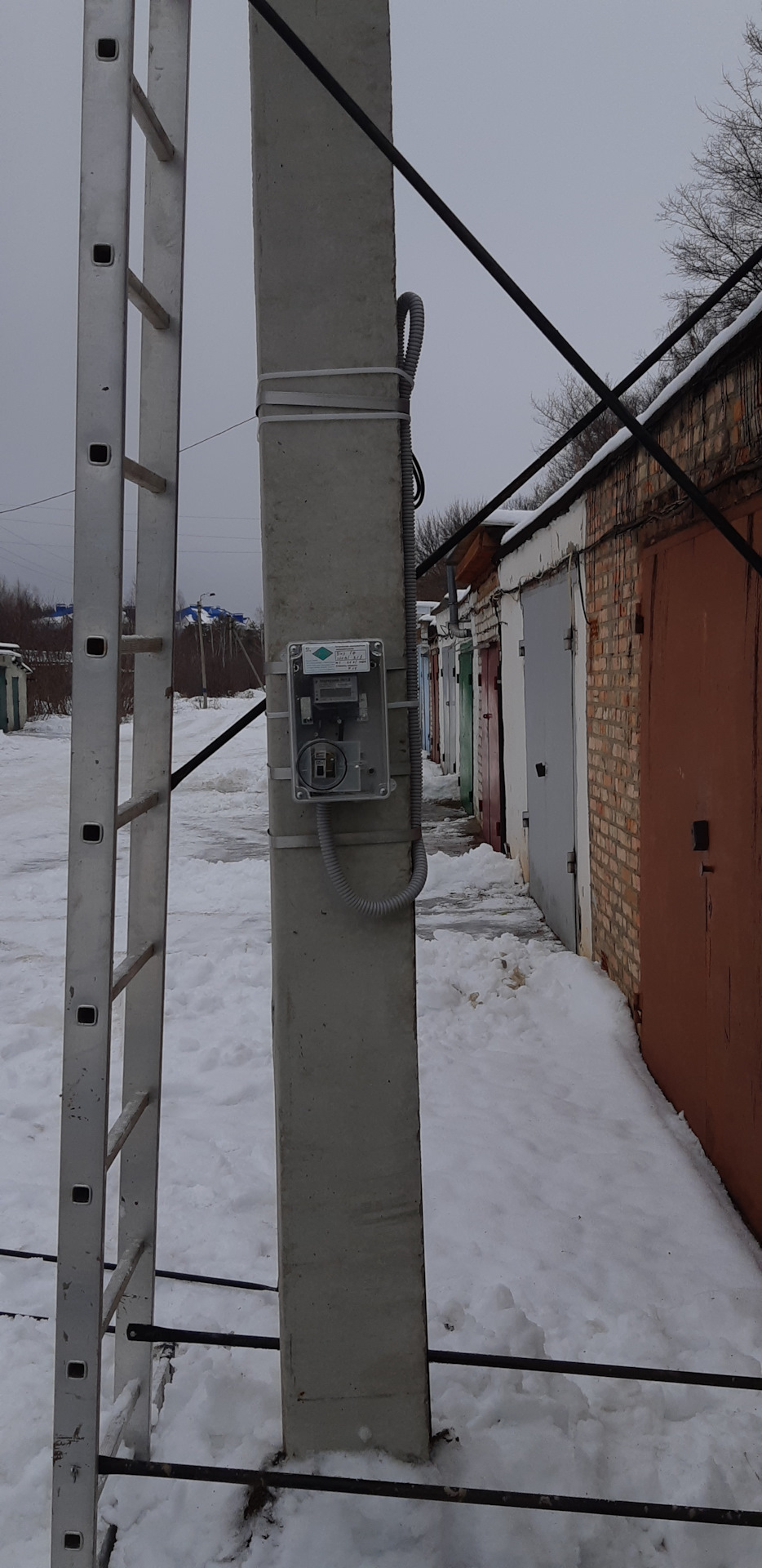

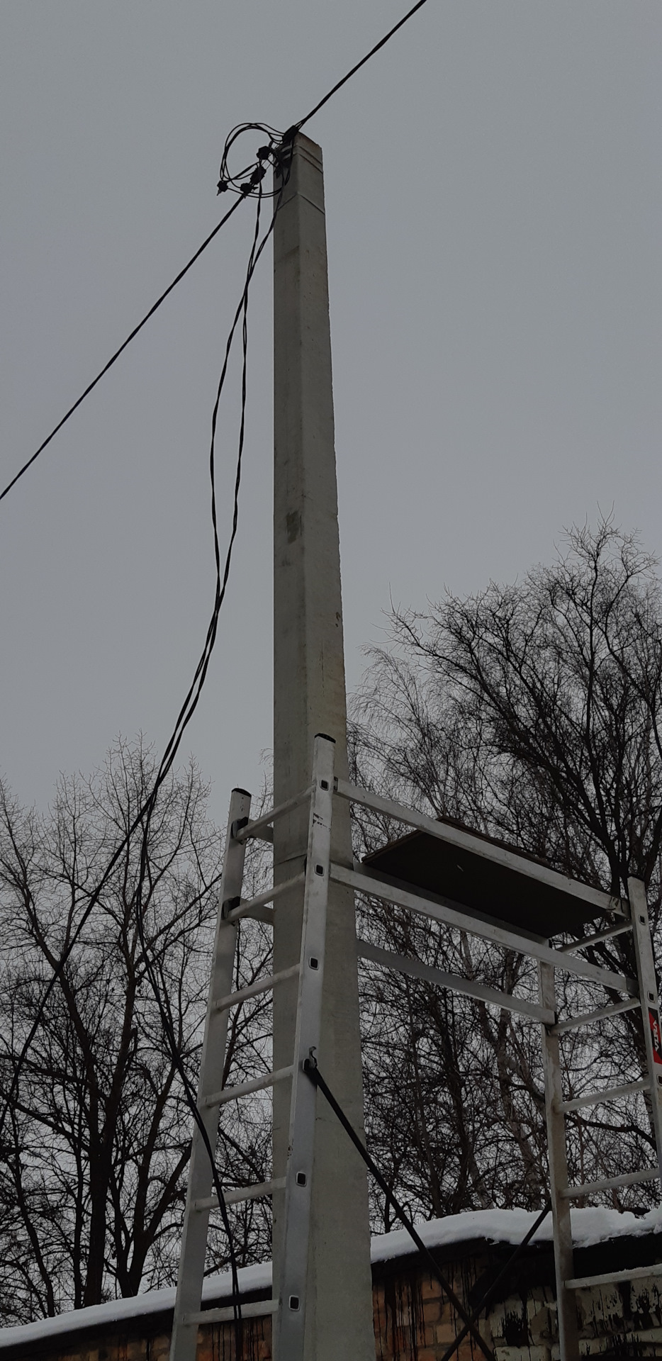

Наступает час икс! Приезжают работники Россетей, вешать счетчик (счетчик, кстати, сейчас устанавливается на столбе, и за счет Россетей). Приехали, значит вешать счетчик, а вешать некуда. Столба-то нет! Вот же они удивились. А я им говорю — сначала же наверное надо линию электропередач к моему гаражу провести, а потом уже счетчики ставить. Они уехали. а я стал ждать.
Потом смотрю, в личном кабинете уже стоит отметка — заявка выполнена. Вот тебе на!
Звоню на горячую линию, — туда правда по 20 минут надо дозваниваться.Так что надо набраться терпения.
Звоню, объясняю. Мне говорят — не порядок там у вас в Новом Осколе. А на следующий день приезжают работники, и вкапывают столбы, тянут линию, вешают счетчик. Как раз в этот день у нас шел ледяной дождь. Ну а что, не летом же столбы вкапывать!
И все. Стоит столб, на нем висит счетчик, счетчик подключен к электричеству.
Жаль, что линия пошла по противоположной от моего гаража стороне.

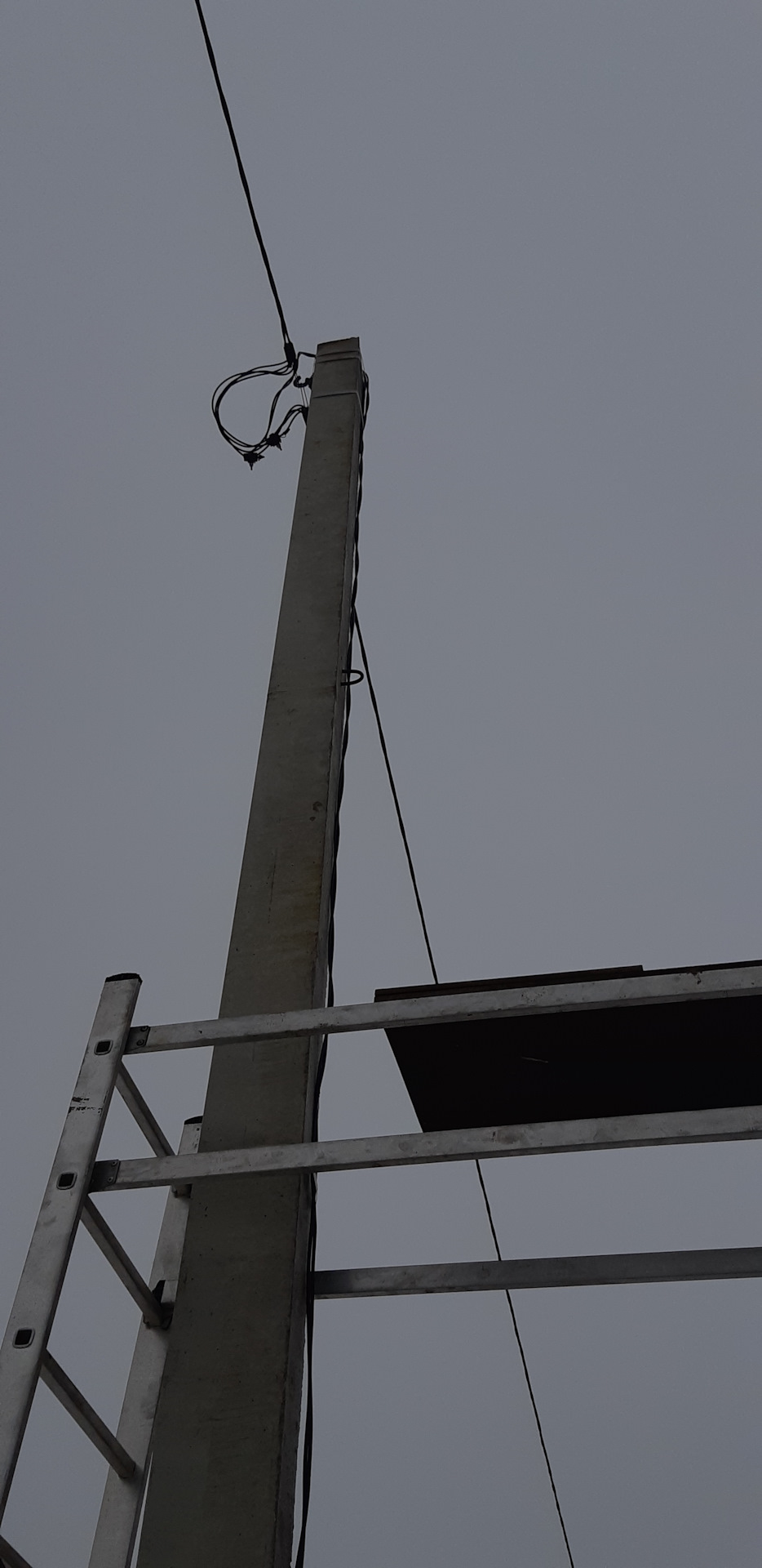

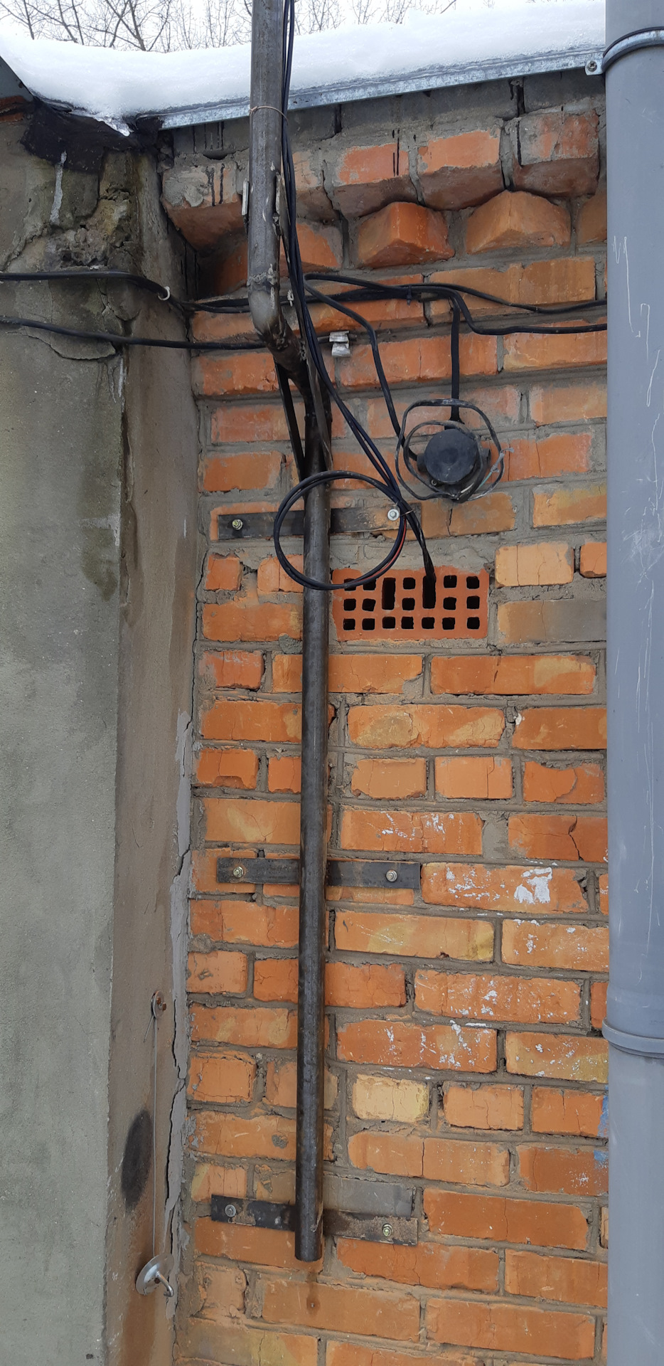

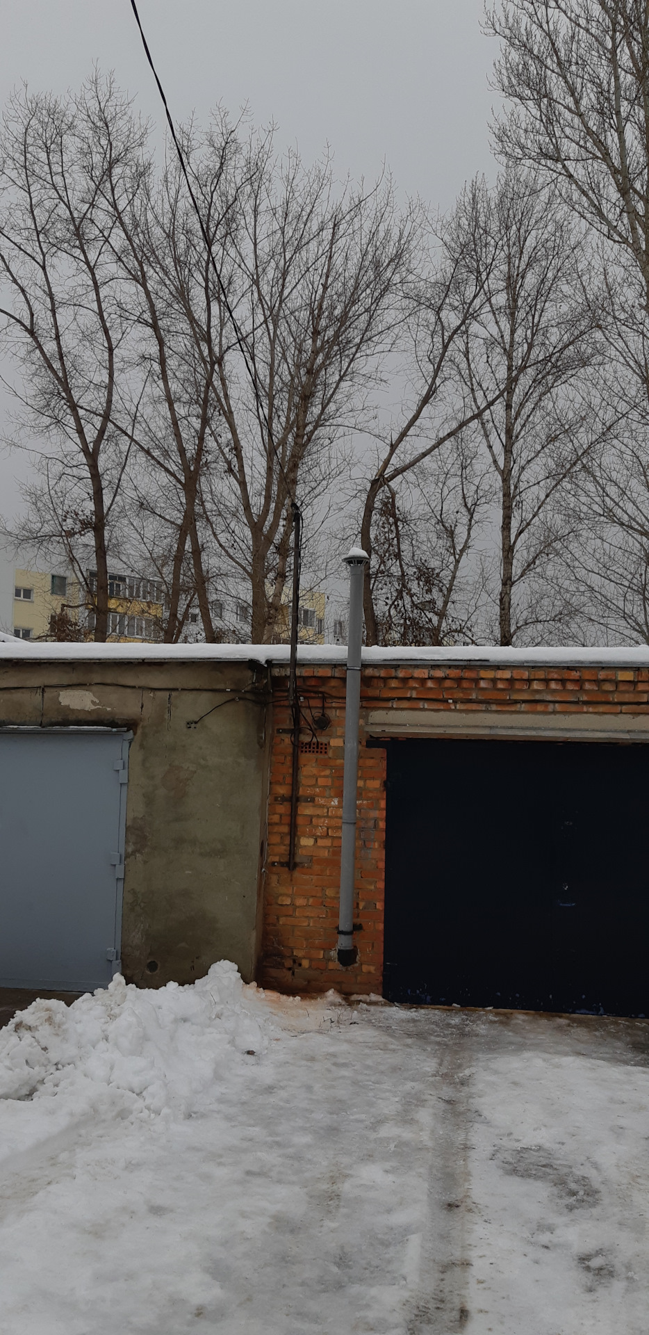

Я нанимаю электрика, и он мне со столба тянет проводку в гараж. Он же сварил гусак и приделал его к гаражу.
У электрика была какая-то алюминиевая тура. Он на нее становился, провод поддевал длинной палкой, и цеплял на крючок на конце столба. То есть обошелся без когтей.
И так у меня в гараже появилось официальное электричество.

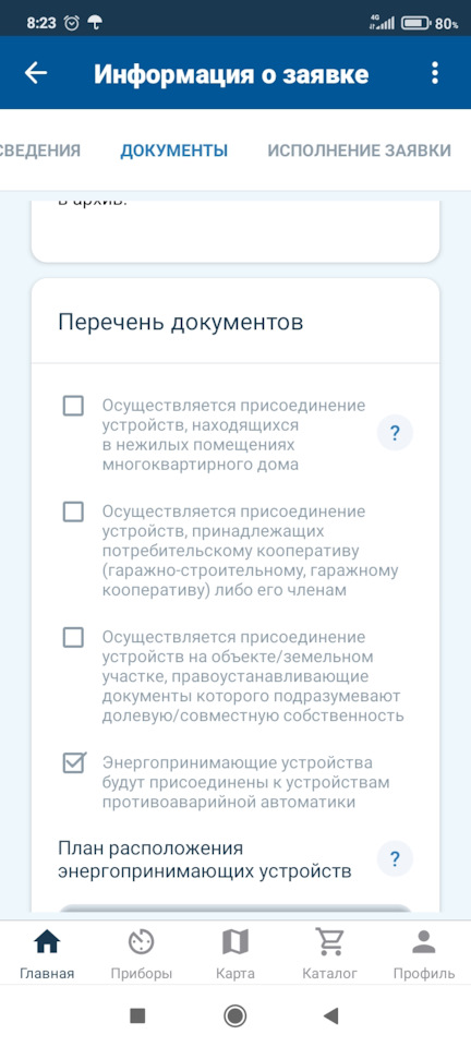

Как—то решился вопрос? Такая же ситуация, спрашивают эту форму. Гараж в собственности. Состою в гск. На все гск 15 кВт. Есть ли возможность подключить индивидуально гараж?
Mdenis1
KIA Ceed (1G)
Такую форму заполняли? Мне Россети пишут предоставить недостающин сведения. з(1)) в случае технологического присоединения энергопринимающих устройств, принадлежащих потребительскому кооперативу (гаражно-строительному, гаражному кооперативу) (далее — кооператив) либо его членам, — справка о количестве гаражей либо иных объектов, расположенных в границах территории кооператива, с указанием информации о фамилии, имени, отчестве собственников или иных законных владельцев гаражей либо иных объектов, сериях, номерах и датах выдачи паспортов или иных документов, удостоверяющих личность в соответствии с законодательством Российской Федерации, а также в случае наличия такой информации — кадастровые номера земельных участков, расположенных в границах территории кооператива, и данные о величине максимальной мощности энергопринимающих устройств, выделенной на каждый гараж либо иной объект, расположенный в границах территории
Наверное специально требуют невыполнимого, чтобы не подключать.

И так пришло письмо с ответом:
В ответ на Вашу заявку от 12.11.2021 на технологическое присоединение к электрическим сетям объекта — Гараж…сообщаем следующее.
В соответствии с письмом Федеральной службы по тарифам от 05.04.2012 № ЕП-2685/12 и Северного управления Федеральной службы по экологическому, технологическому и атомному надзору от 19.08.2011 № 3768, владельцы помещений, расположенных в зданиях, строениях и иных объектах капитального строительства не могут заключать отдельные договоры на технологическое присоединение к электрическим сетям. Технологическое присоединение (или увеличение мощности ранее присоединенного объекта) должно осуществляются в рамках общего договора на технологическое присоединение, исходя из суммарного объема требуемой мощности для всех помещений строения и общих нужд. При этом точка присоединения должна быть одна.
Для решения вопроса электроснабжения гаража, Вам необходимо обратиться к собственнику ВРУ здания. Собственник ВРУ, в свою очередь в случае необходимости, должен обратиться в адрес сетевой организации с заявкой на технологическое присоединение.
В связи с вышеизложенным, считаем, что заявка на технологическое присоединение к электрическим сетям объекта — Гараж не может быть нами рассмотрена.

Такую форму заполняли? Мне Россети пишут предоставить недостающин сведения. з(1)) в случае технологического присоединения энергопринимающих устройств, принадлежащих потребительскому кооперативу (гаражно-строительному, гаражному кооперативу) (далее — кооператив) либо его членам, — справка о количестве гаражей либо иных объектов, расположенных в границах территории кооператива, с указанием информации о фамилии, имени, отчестве собственников или иных законных владельцев гаражей либо иных объектов, сериях, номерах и датах выдачи паспортов или иных документов, удостоверяющих личность в соответствии с законодательством Российской Федерации, а также в случае наличия такой информации — кадастровые номера земельных участков, расположенных в границах территории кооператива, и данные о величине максимальной мощности энергопринимающих устройств, выделенной на каждый гараж либо иной объект, расположенный в границах территории кооператива

А что загружали под графой — Документ, подтверждающий согласие на присоединение устройств в нежилом помещении в многоквартирном доме ? Этот пункт вроде как обязательный, с красной звездой стоит. У меня есть гараж в ГСК, в котором 141 гараж, и юридически ГСК уже ликвидирован в 2019 году, формально его нету, но строения остались, так же как и владельцы гаражей. А еще — "Согласие всех сособственников (их уполномоченных представителей) на присоединение к сетям сетевой организации".
И эти пункты мне вообще не понятны, зачем они там, я ведь гараж подключаю, а не помещение в жилом доме.
У меня ткого не было. А вообще, если поле было обязательным, я туда загружал что- нибудь. Спмсок потребителей например. Лишь бы номер заявке присвоили. Потом из РЭС перезванивали, уточняли.
Все, нашел в чём проблема, не в тех местах галочки проставил, теперь всё норм. А в какие сроки этапы у себя назначали и зависит ли стоймость подключения от указанных сроков ?

Сейчас стоит статус в личном кабинете — "проект договора на рассмотрении заявителя", он поменяется, когда оплата пройдёт ?

На днях мне тоже поставили столб со счётчиком, и тоже через дорогу. Интересуют мои дальнейшие действия
Почему за 6? За 4. Щит был в гараже.
Техусловия никто не проверял.
Пардон, показалось сначала, что в тексте где-то было, что за 6. Значит невнимательно прочитал
Может в коментариях было. Но точно не 6.
Электрик 2 взял за подключение и 2 за материалы. Может 2, 5- я уже не помню.
Сейчас подключаю 2 гараж. Там рэсовцв уже сами предлагают за 3700 ввод в гараж сделать. Я им отказал. Мой электрик за 2000 сделает.
И опятб жду до мая. 550 уже заплатил. В послкдний день 4 месячного договора наверное сделают. :)₽
На втором гараже, я так понимаю, столб прямо возле гаража поставили?
У меня получается столб от гаража поставили ровно в 15 метрах через дорогу.
Вот на выходных делал разводку по гаражу, надо щит ещё собрать. Вот думаю, если соберу щит сам проблем, не возникнут ли потом проблемы
У меня прямо около ворот столб. Его года 2 назад вкопали. Но провести электричество до недавних пор стоило порядка 20 тыс.
Щит у меня вообще на противоположной стороне. Раньше электричество сзади подключалось.Я буду подключаться к разводке. Тоже наверное щит с автоматом надо будет делать. Электрика попрошу. Сделает сам.
