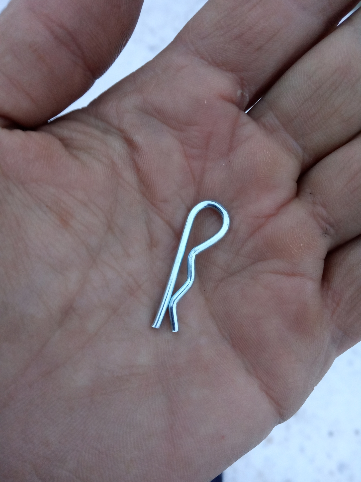

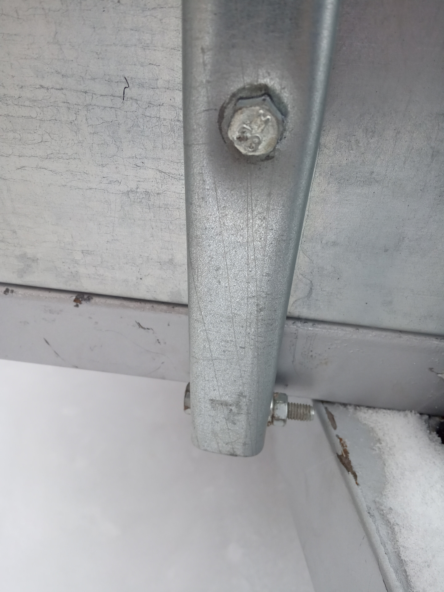

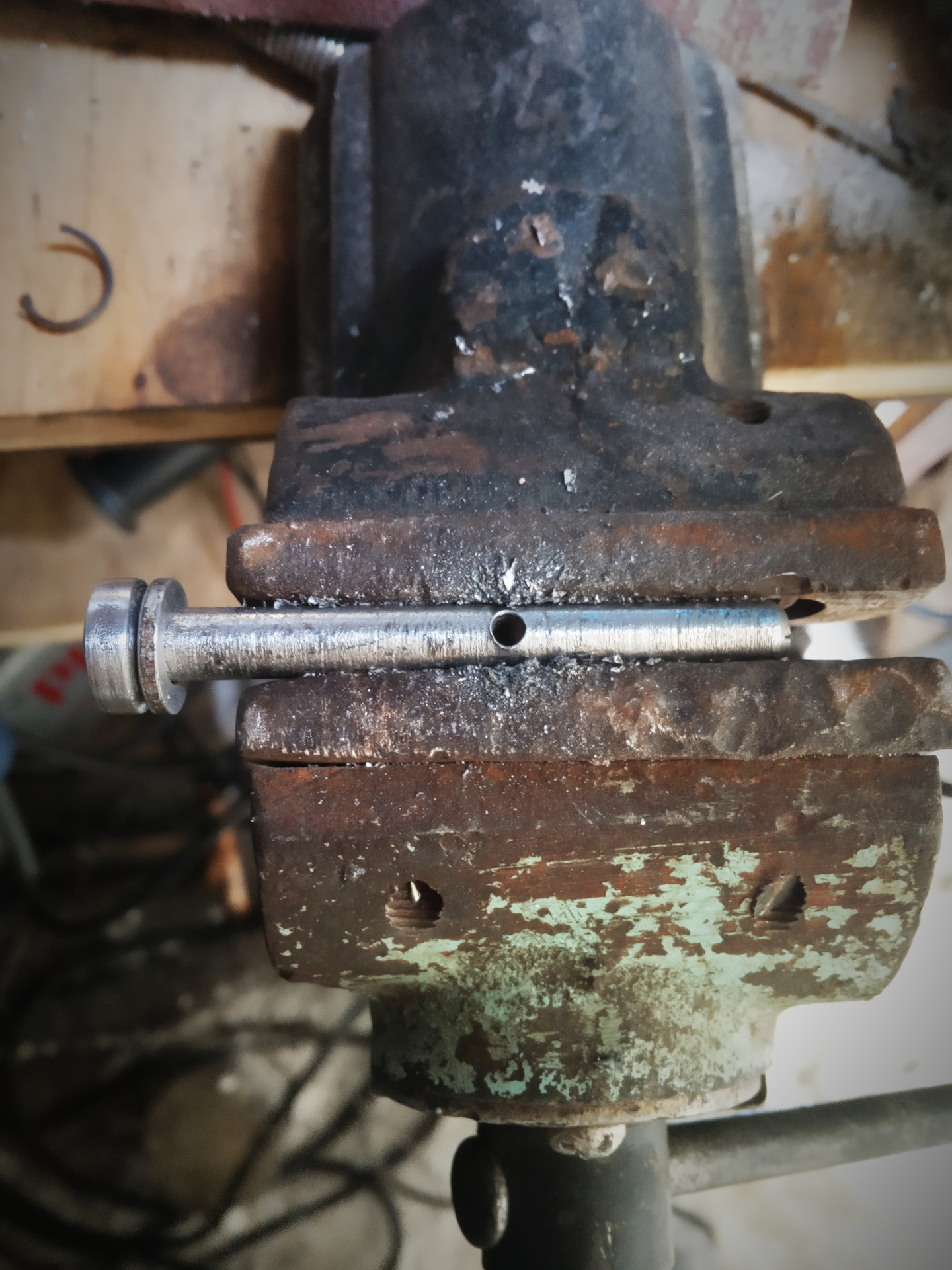

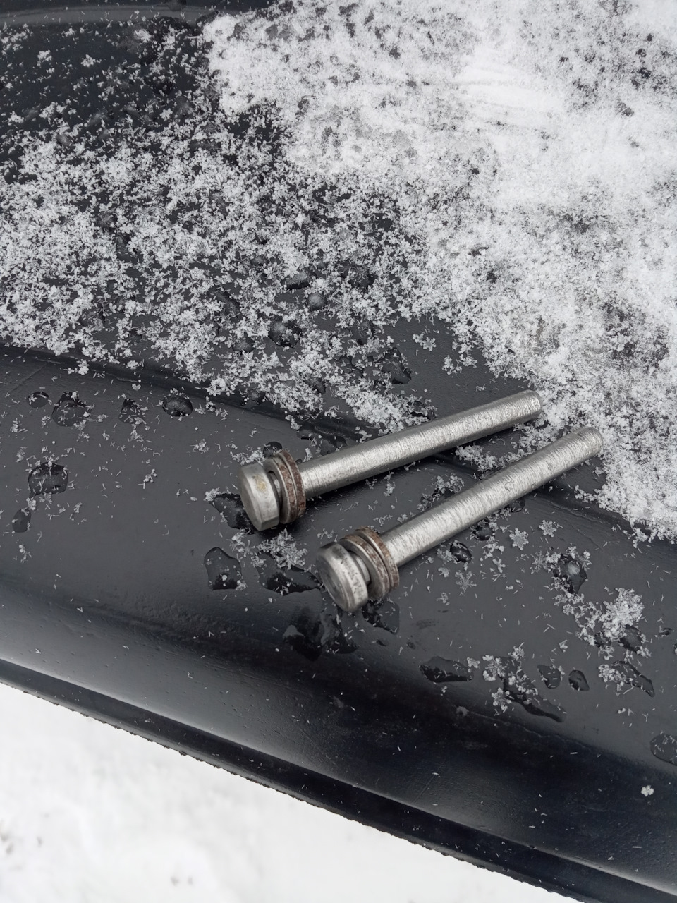

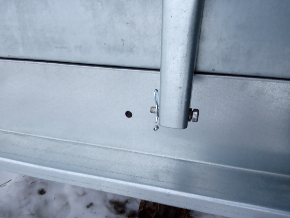

Никому не секрет, что на бюджетные петли ставят болты вместо пальчиков.

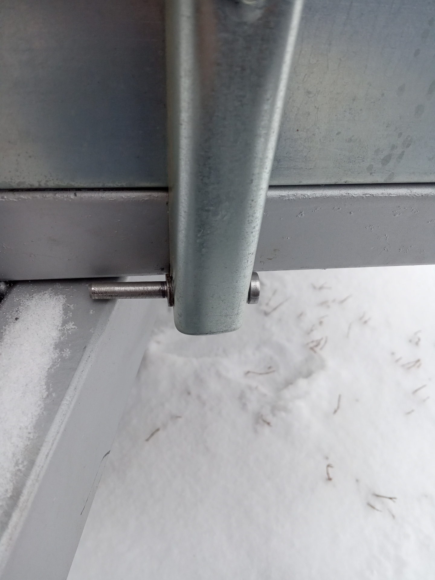

Болты во время движения отворачиваются и теряются. Кто то контрогавит 2 гайкой. Это долго, и неудобно извлекать болты из петли, лишним зазоры в отверстии, нужен инструмент.Искать заказовать, ждать с сайтов известных не стал. Время, и возможности мои сжатые. Я поступил следующим образом. Изготовил 4 заготовки пальчика диаметром 6мм на станке, предварительно замерив длину, диаметр нужного пальчика, купил 4 быстросьемных шплинта.
Примерил на петлю пальчик, отметил место для отверстия шплинта.
Просверлил отверстие 2 мм для шплинта.
Обрезал по размеру, вставил шплинт.
Получился полноценный съёмный пальчик. Устанавливаем на петлю, и шплинтуем.
Получаем съёмные пальчики борта на бюджетные петли.
Возможно кому-то пригодится. Возможно есть в продаже подобные пальчики, я не смог найти в наших автомагазинах нужных размеров. Интересны ваши варианты пальцев.

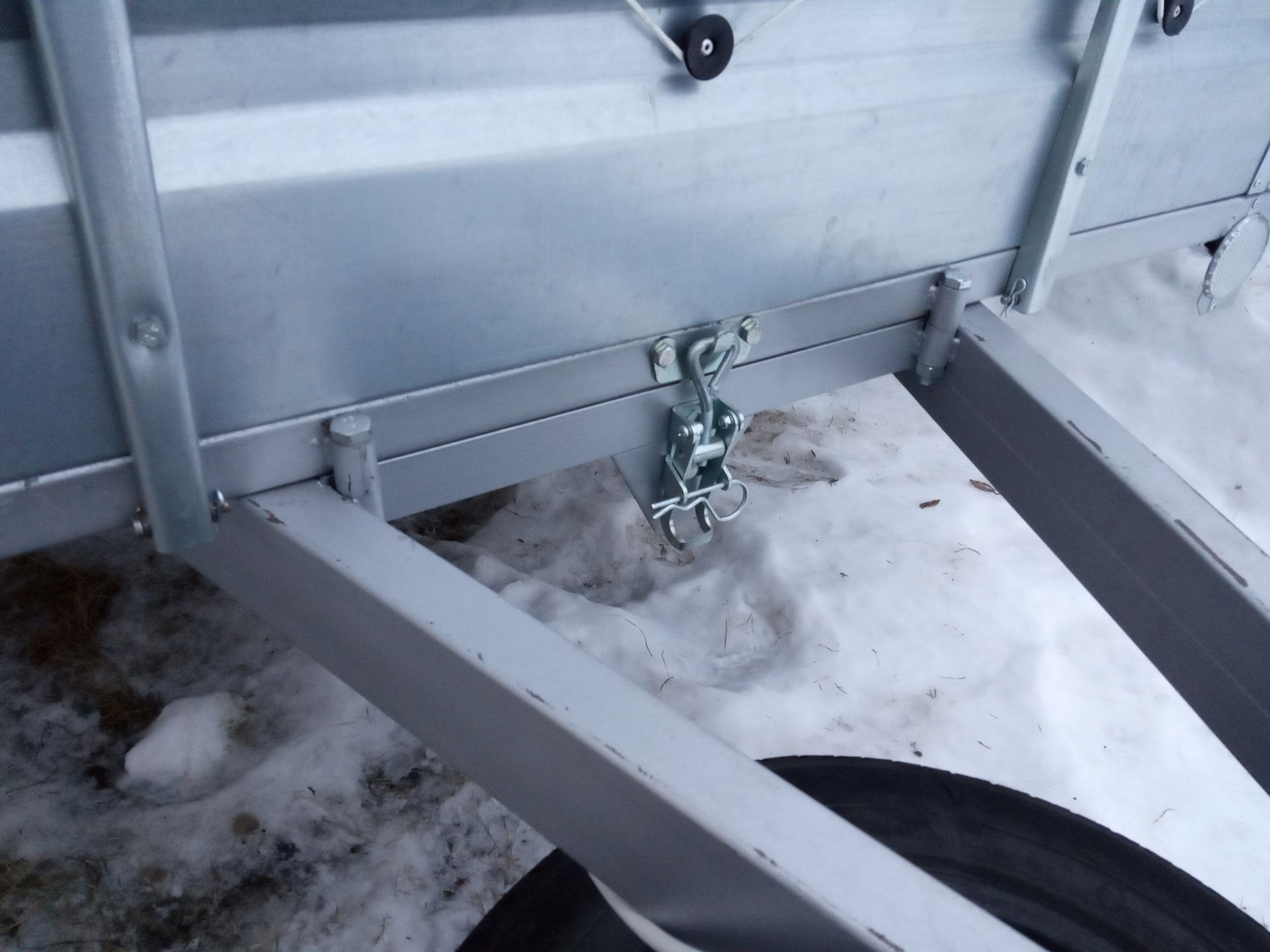

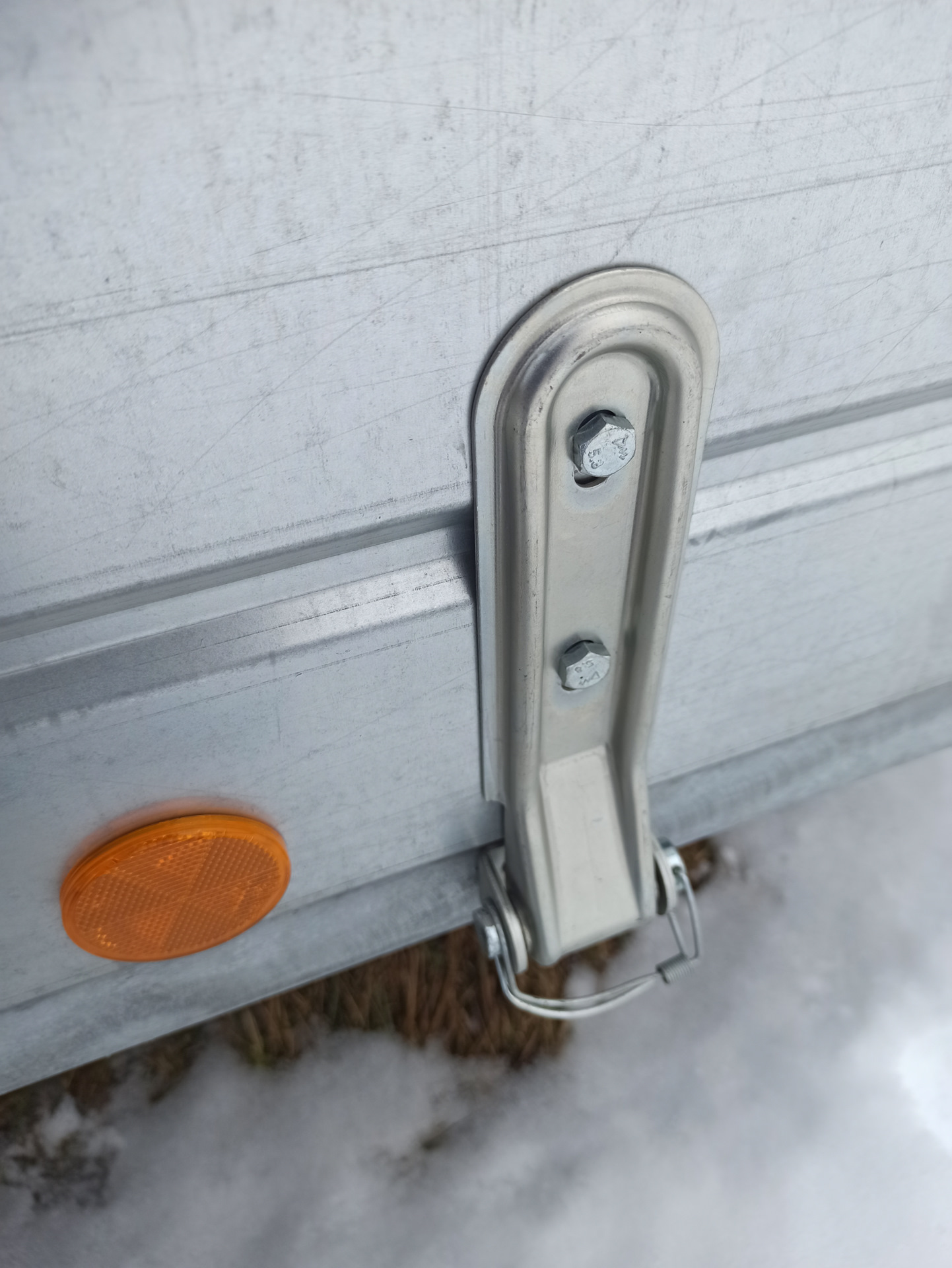

В такой петле палец диаметром 15 мм. Прицеп ЛАВ 81013С.
Вот эти петли серьезные, не то что мои фальга.
Комментарий удалён

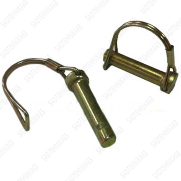

Я про шплинт изогнутый. Такие пальцы — в магазинах сходу не найти. У меня также на одном прицепе они применяются. Заменяются болтами, но не со сплошной резьбой. Однако, они у меня дополнительно "прихвачены" леской к элементу корпуса, чтобы не потерялись. Пользуюсь ведь не я, а клиенты. Страхуюсь от потерь.
Так я изначально про шплинт и писал.
И я их тоже закрепил нейлоновой стяжкой, чтобы не потерялись.
да вон болт мебельный длинный взять у него резьба далеко и обрезать по размеру

Я прицеп купил 4 дня как только! В планах установить человеческие петли, усилить борта, раму. С этими петлями далеко не развернёшься, даже нет возможности увеличить пальчик.И по ходу пьесы будем доводить до ума. Но сегоднешняя тема, много мне открыла. Много хороших идей подкинула на будущее. Если есть чертеж у вас, я бы воспользовался вашей деталью в будущем. Станок не проблема для изготовления.
А зачем увеличивать? У меня на одном варианте пальцы как раз 6 мм.
О даже так, можно увидеть какого плана они? сегодня увидел пальчики на тросиках, загорается идеей сделать подобные.
Сорри, не могу.
Для чего надо снимать борта? А при снятых переднем или заднем бортах на вашем прицепе, боковые просто отвалятся

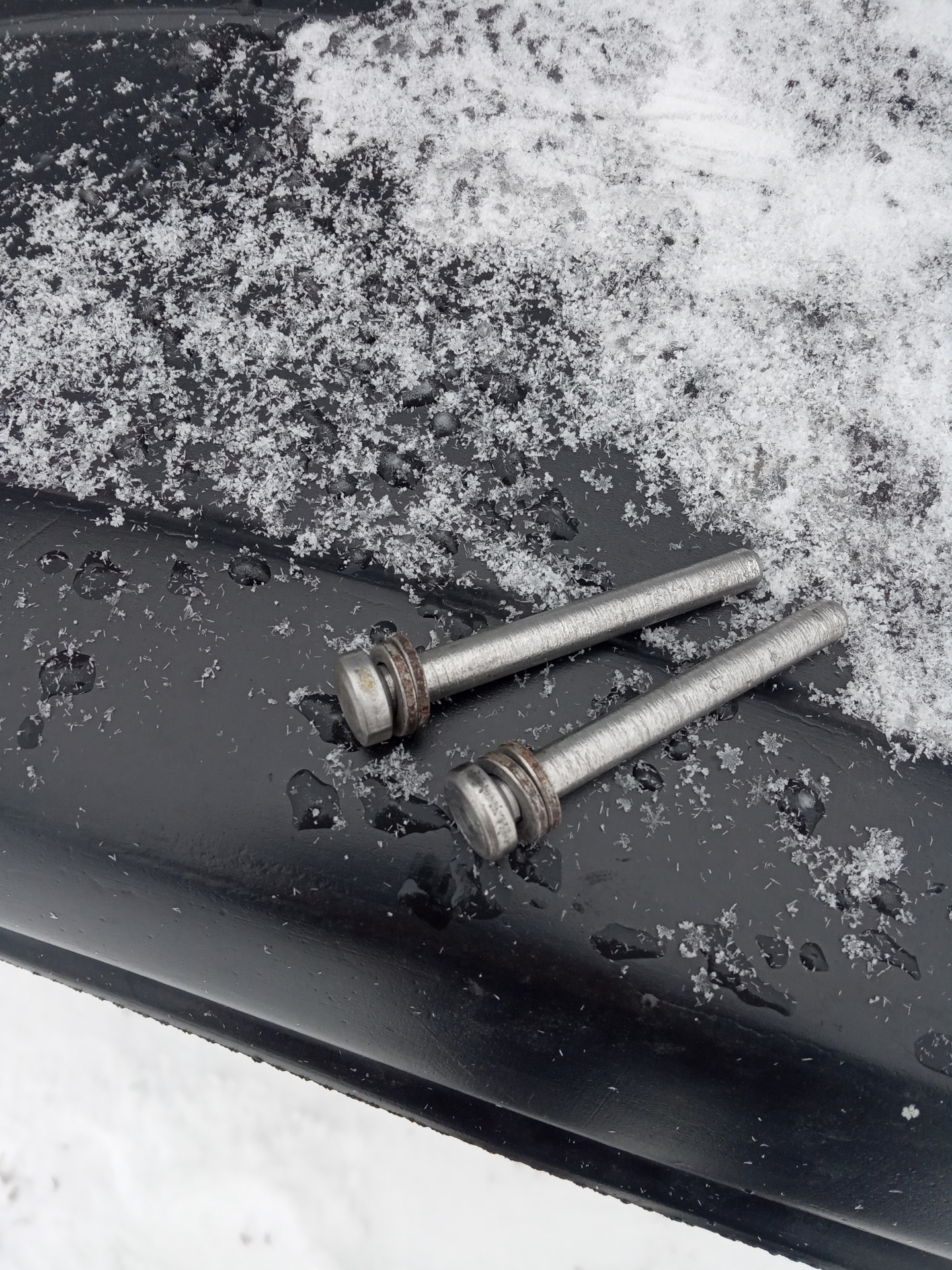

Да согласен они только засчет убагих дуг держатся, при открытых бортах. Я просто убрал болты с петель, заменив пальчиками.
Самый большой недостаток самодельных осей-шплинтов — отсутствие покрытия и закалки, если, конечно, не иметь доступ и к тому и к другому.
Самое правильное, на мой взгляд, использовать пальцы к фрезам мотоблока… есть разного вида, диаметр обычно 8…10 мм
У меня пальчики 6мм, из обычной производственной стали. Из неё мы точим пальчики предохранитель на лебедки, и шнекоротор. Да согласен проще, и лучьше. Учту на будущее. На данный момент проще самому изготовить было
Я думаю, эта Ваша "обычная производственная сталь" — хорошая сталь…
Самая обычная ст3.
Странно… мы предохранительные срезные гвозди на клапаны буровых насосов точили из 40Х диаметром, как раз, 6 мм
Нам металл прутками привозят. Ст3 хватает за глаза до 15 тонн выдерживает нагрузку через передачу, больше и не нужно редуктор завернет!

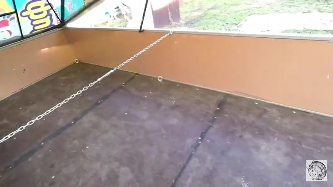

Вот чего реально в прицепах не хватает так это крюков для фиксации груза.
Это верно, полностью согласен с вами
shahid22

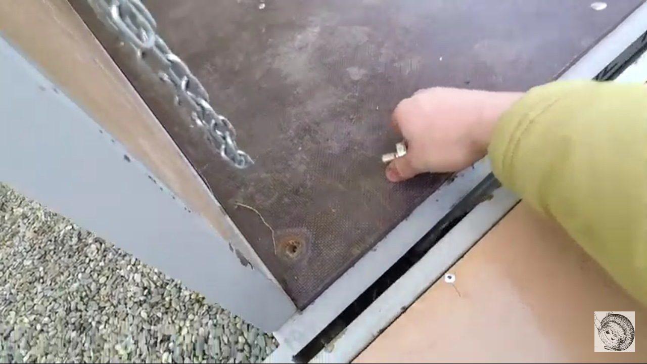

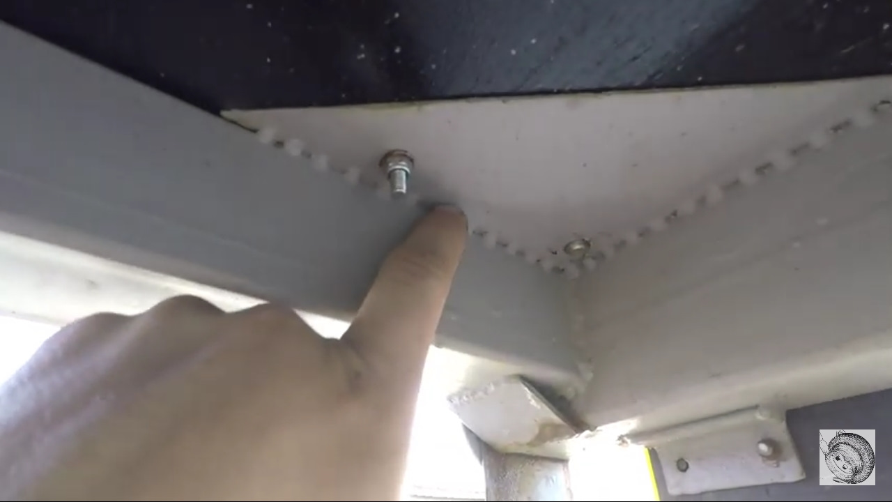

Я приварил триугольники к раме к ним гайку, а в них проушины вкрутил. Не дорого, быстро и съёмные получились. У меня в БЖ есть записи можешь посмотреть.
Вот посмотрите, во взрослых прицепах, могут ли фиксаторы выступать из пола? Нет. Пол, борта грузового отсека должны быть "чистыми" (без выступающих деталей). В противном случае можно испортить груз.
В обычном состоянии проушины вырученные, расстояние между ними 1,4 м, если мне нужно что-то перевести на всю ширину прицена, я могу их открутить и у меня будет ровный пол. Прицеп я строил в карантин, плюс мне ещё нельзя было выходить две недели (после прилета), так что пришлось строить из-того что было.

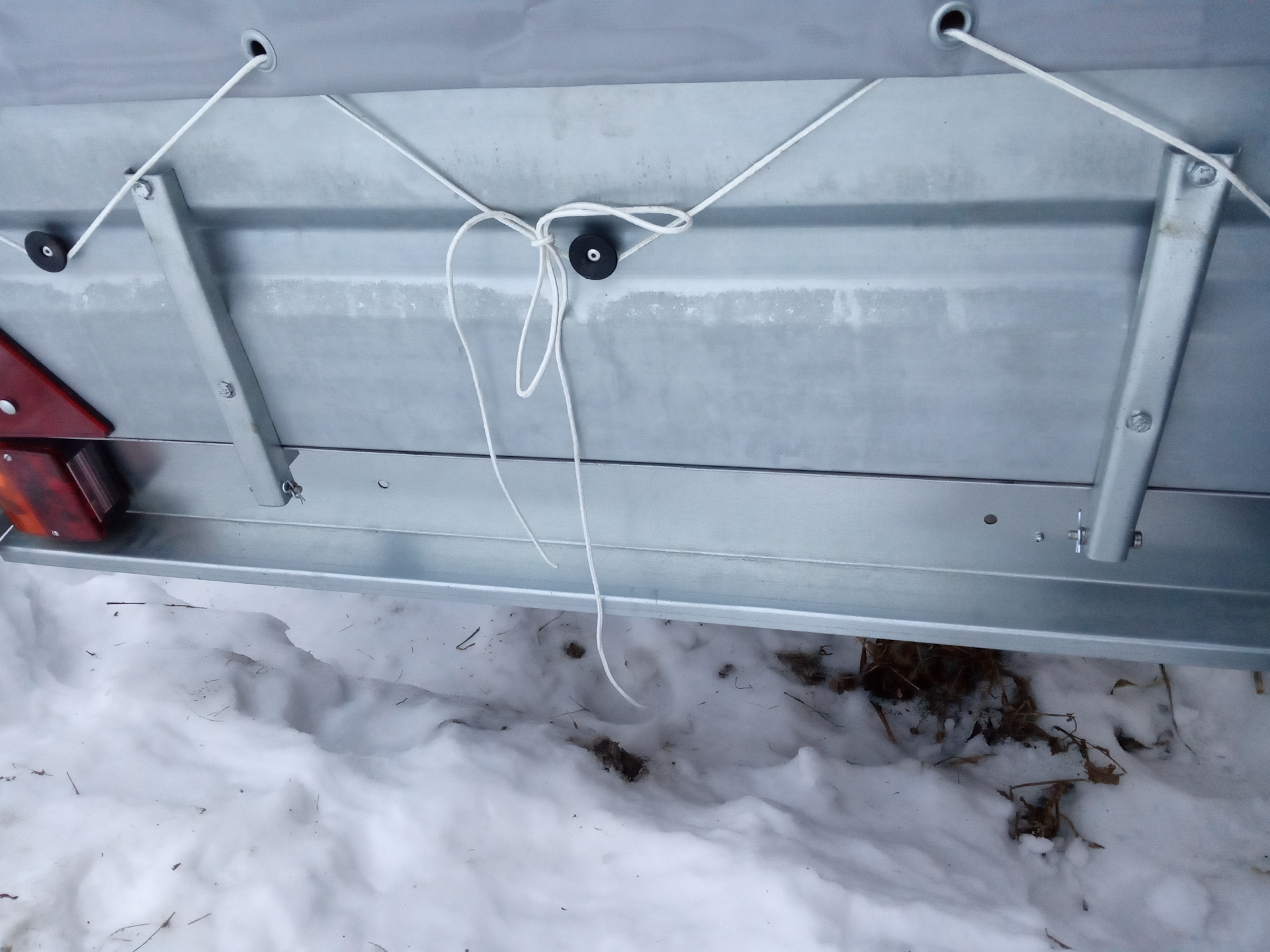

Не будет резинка удобнее шнура на тенте?
Пока незнаю, только купил 2 день как прицеп. В планах сделать откидной короб сверху

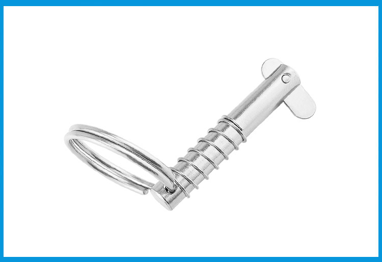

"Долго, и неудобно извлекать болты из петли" — решение на фото:
А-ли-Экспр. в помощь. Ищи "быстроразъемный штифт"
Что бы они не откручивались достаточно поставить контргайку. Насколько я понимаю нет такой уж необходимости для частого демонтажа петель, ну если вам это нужно то почему бы и нет.
Да согласен, но это не мой вариант! Мне функциональнее пальчик. Нет лишних люфтов, снимается без помощи ключей. На вкус и цвет товарищей нет, как говорится.
