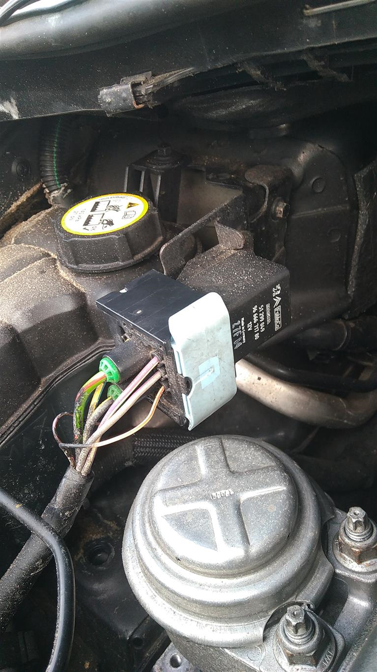

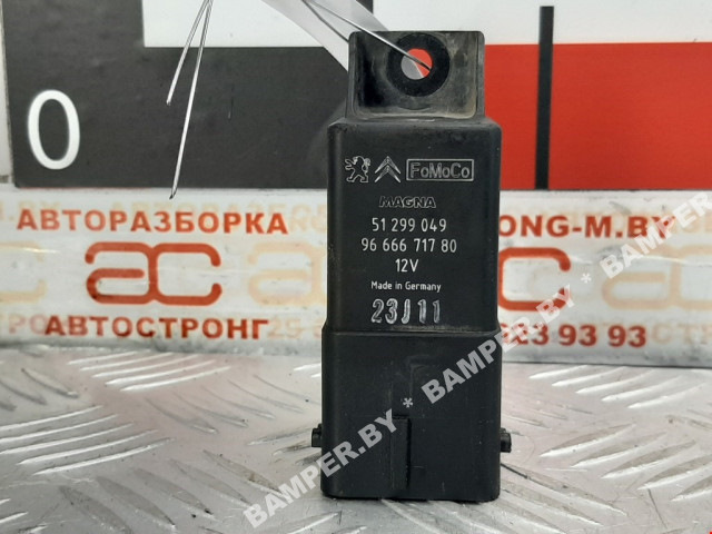

Привет! Кто знает такое реле(эл.блок) накала для 5в свечей, стоит в 1.6 s-max. и еще много где в авто после 10г.в
Собственно вопросы
1. Сколько В должно подавать на свечи. По логике 4-5. У меня 2.2В прим.
2. Как должны звониться управляющие его контакты 3 и 8. По логике, сопротивление должно быть. У меня нет! Т.е обрыв? Может кто может замереть(два нижние тонкие выводы), буду признателен!

Что надо замерять, не понял? Тонкие провода это управление и диагностика, тк такой блок накала мониторит каждую свечу, они идут в пцм, что там замерять то, прозванивай да и все их, если нет управления будет ошибка, обрыв, будет ошибка
У меня не прозваниваются выводы между собой. Возможно так и должно быть, т.к на полевых транзисторах схема. Но, если не сложно, замеряйте выходное напряжение на свечи, во время накала. У меня мультиметр показывает 2.2в. Но т.к шим сигнал, возможно он не корректно меряет. Осцилографа нет. Стрелочным пока не мерял

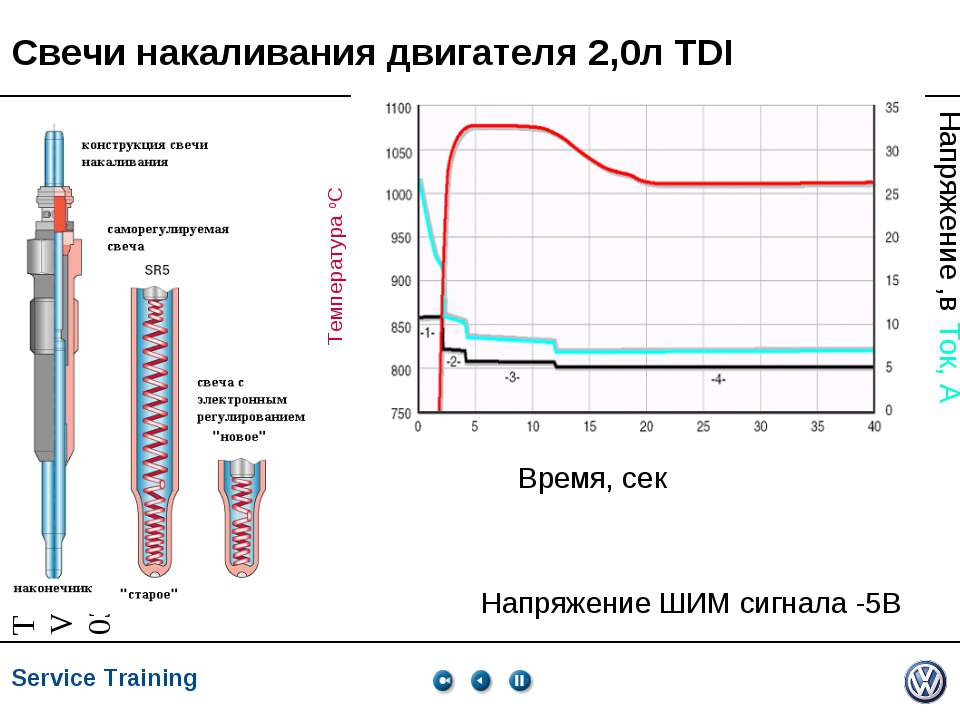

Зачем там шим то, думаю там 5 в тупо, я попробую замерять, но правда у меня в металлическом корпусе блок, более старого образца, но думаю там тоже самое по принципу работы
i-a.d-cd.net/rBEYBJT45lVD_lNmdpewNdI7Hoc-1920.jpg
Вот зачем(плавающее напряжение, это только шим может). Если нужно было бы тупо 5в, не стоял бы процессор, а просто стабилизатор и релюшка
Шим это импульсы, например на обогреве сидений, на вентиляторе печки, на вентиляторе радиков, они нужны для регулировки плавной, а тут на графике не шим( зачем они его так назвали не ясно), может управление и по шим идет, но график то не управления, а сигнала на свечах), тупо в первый момент подают 12 в, потом ступенчато снижают, чтоб свеча не перегорела, как я понимаю, не факт, что у нас так же, как на ваг
Все чисто из головы, по логике
