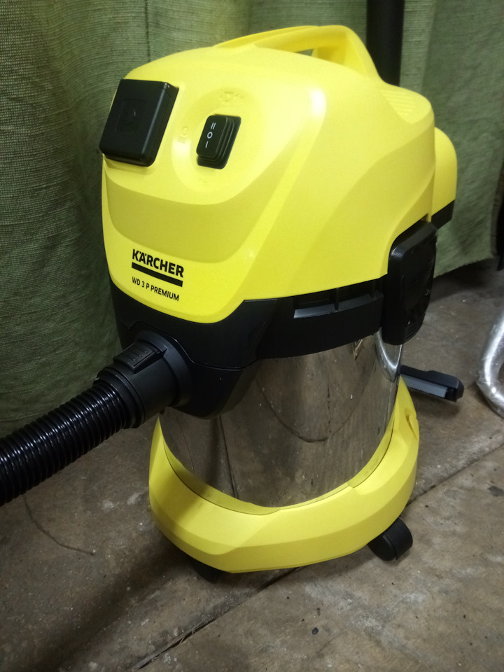

1. Разновидности и отличия моделей WD 3.
Многие покупатели часто не знают о том, что у этой модели есть несколько модификаций. Естественно, они оснащены и стоят по разному:

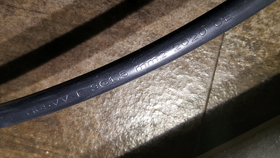

WD 3 – пластиковый бак, отсутствие розетки, сетевой шнур 3х0,75, вес 5,5кг.
WD 6 Prem – бак из нержавейки, остальное как у WD 3.
WD 3 P – пластиковый бак, розетка для инструмента, шнур 3х1,5, вес 5,7кг.
WD 3 P Prem – бак из нержавейки, розетка для инструмента, шнур 3х1,5, вес 6,0кг.

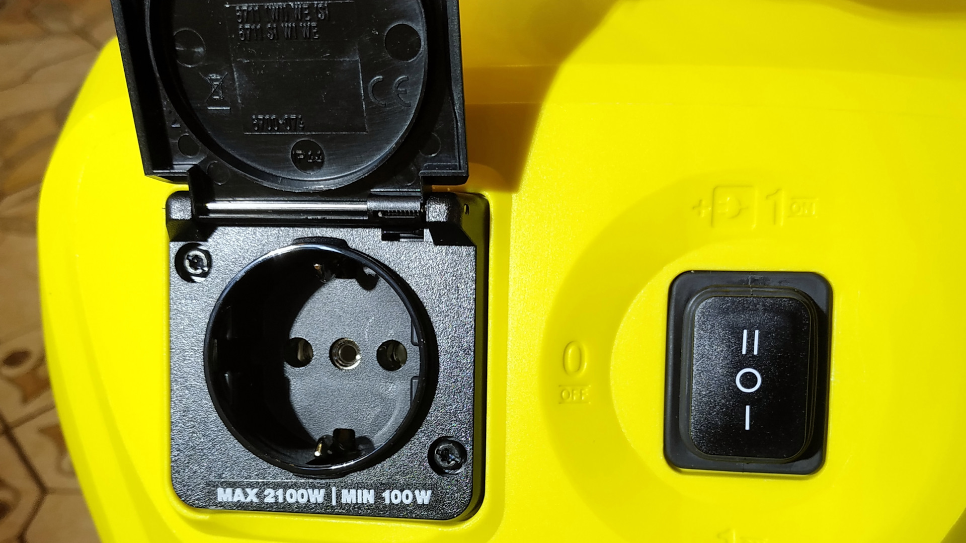

2. «Умная розетка»
Как работает?
Кратко: «интеллектуальная» розетка синхронизируется с инструментом так, что при нажатии кнопки «ПУСК» на инструменте, пылесос включается одновременно. При отпускании кнопки «ПУСК» на инструменте, пылесос продолжает работать около 3х секунд, чтобы вытянуть из трубы и шланга остатки пыли.

Что понравилось:
1. Высокое качество конструкции и проработки аксессуаров от авторитетного производителя.
2. Автоматическая «умная» мощная розетка для инструмента.
3. Наличие выдува и возможность использования в качестве насоса.
4. Очень лёгкий пылесос, легко катается и почти невесомая труба с щеткой.
5. Гарантия 2 года.
На что обратить внимание:
1. Очень короткий шланг! Особенно при использовании с инструментом.
2. Дорогие оригинальные расходники и аксессуары.
3. Тонкий металл на баке – легко мнется при случайных ударах (у меня пока не подтвердилось).
4. Статика на трубе – в некоторых ситуациях щелкает, бьёт током.
5. Отсутствие кнопки «самоочистки» фильтра, встречающейся у конкурентов.
6. Стоимость этой модели у официальных дилеров «кусается».

"Умная" розетка — маркетологи хорошо разводят лохов. Ладно бы она в зависимости от потребления включала разные скорости пылесоса…
Да Вы фантазер, похлеще любого маркетолога.
Сделать это совсем не сложно. И это с натяжкой уже можно назвать "умной" розеткой. А называть "умным" простейшее токовое реле — глумление над покупателем.

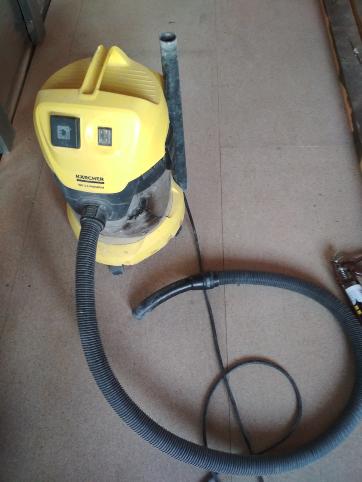

Отличный помощник для гаража и уборки авто, шланг родной коротковат, но взял автомобильный комплект к нему оригинальный, в нем идёт шланг удлинитель и насадки, теперь проблем с коротким шлангом нет. Если много мусора нужно убрать, опилки и прочее то использую "циклон", небольшие уборки без, за год ещё первый мешок наполняю бумажный. Покупкой доволен.
2 года безпощадной эксплуатации стройка/мастерская. О статике услышал впервые.
Из минусов:
-пластиковые трубки и соединитель не очень долговечны, изнашиваются абразивным мусором
-иногда падает, когда пустой из-за развесовки.
— с инструментом лучше нормальный стружкоотвод использовать а не этот пылесос.
А в целом просто отличный помощник. Первое что нужно покупать при строительных работах.
По отзывам, когда изучал, много людей жалуются на розетку, что часто отказывает и перестает работать. Я использовал с перфиком 1850Вт, правда не продолжительно. И пока проблем нет.
У меня не было отказа розетки. Использовал с фрезером, с рубанком, с торцовкой. От 1100 до 2000 Вт. (В реальности развивают конечно меньше)

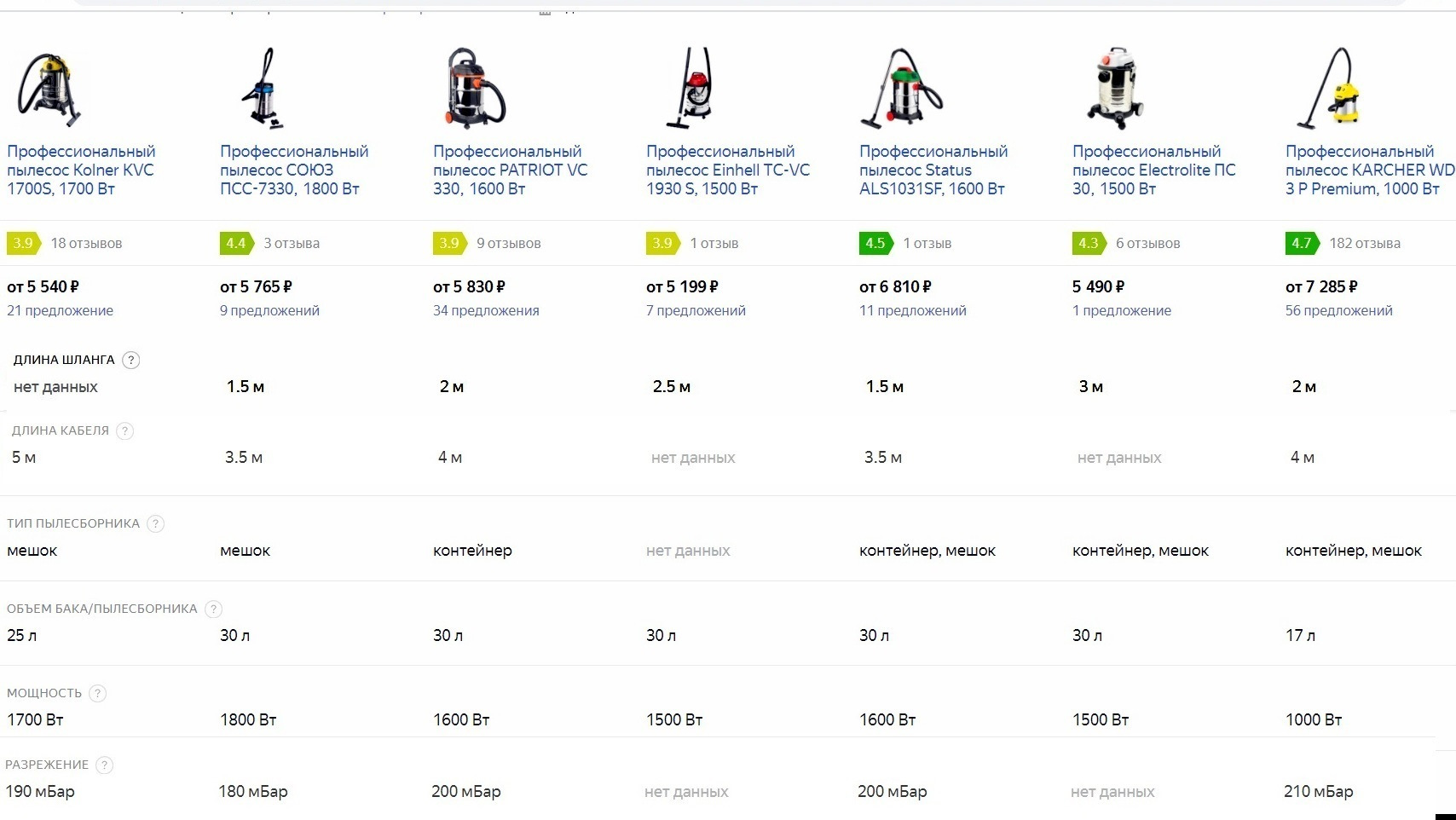

Какой пылесос за 6800 имеет что то особенное и вызывает у Вас восторг?
Я не покупаю пылесосы за 6800р :)
