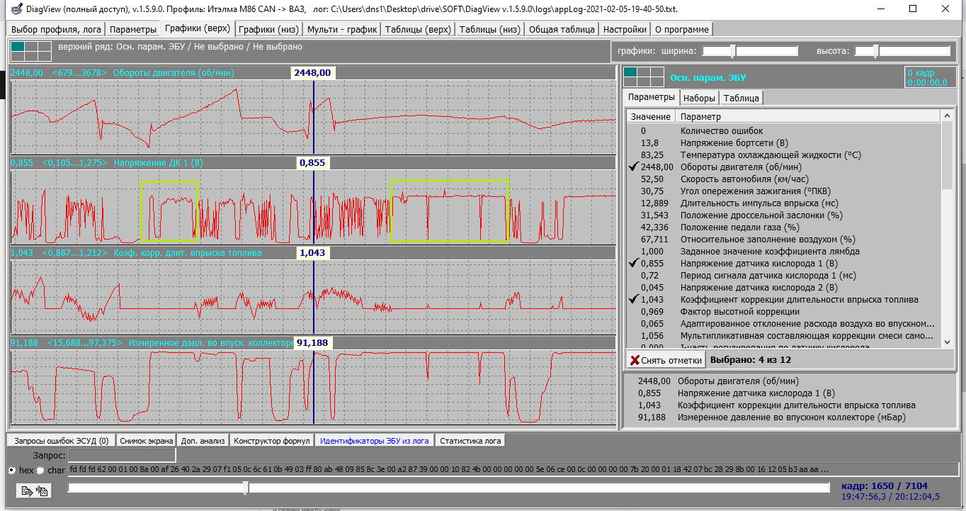

В общем сделал автокалибровку, накатал карты, которые кстати неплохо друг на друга легли, но для меня главный критерий был это показания ДК… Кстати предварительно я отключил автоадаптацию моего блока полностью, т.к. посчитал что она наоборот будет только мешать, гнуть свою линию вообщем.
Далее посадил товарища за штурвал, сам уселся за ноут, открыл вкладку RPM коррекция и начал править до такого состояния чтобы коррекции на всех режимах работы не убегали… В двух словах чтобы сильно не расписывать: е***** я так дня три, вроде все настроишь с горем пополам, на следующий день опять все сбивается, полез делать коррекции по температуре газа, не помогает (только хуже становиться), залез во вкладку MAP коррекция тоже мимо… В общем так и не смог я обуздать ручную настройку ГБО, видимо в силу своего нулевого опыта в таких делах.

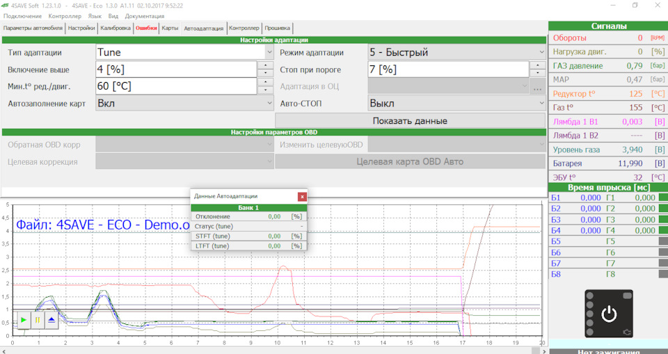

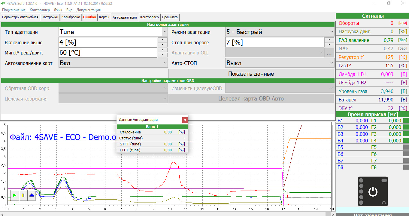

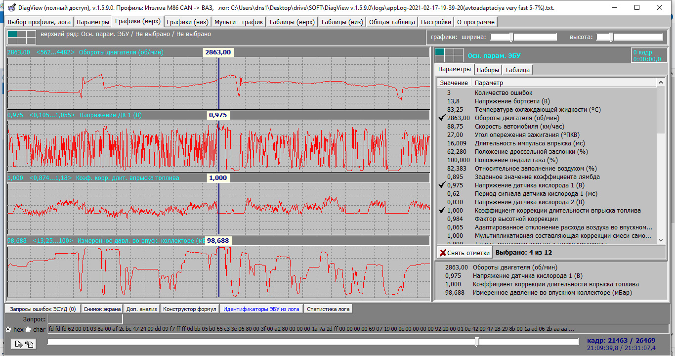

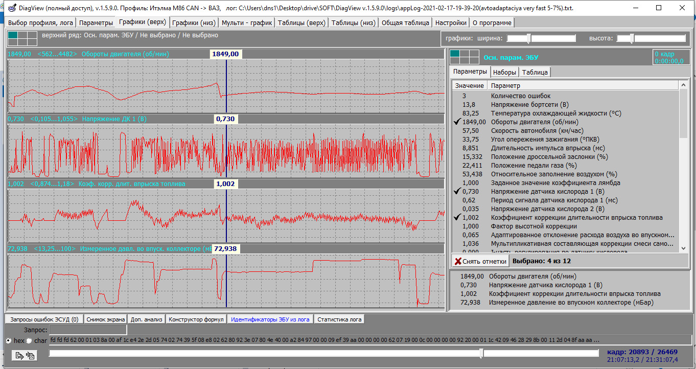

Намучавшись, захожу во вкладку самоадаптация, там пять режимов от самой медленной до самой быстрой, устанавливаю последнею, температура активации 60 градусов, включение при отклонение 7%… в этот момент я стоял на холостом ходу и у меня богатило смесь, коррекции были -10% примерно, (блок гбо этого не видит, т.к. к нему лямбда вообще не подключена да и показания эти я брал с ЭБУ авто) и вы знаете за 30 секунд он выровнял смесь в идеал, решил прокатиться, и честно говоря я очень удивился(если не сказать больше), коррекции плавали минимально, лямбда можно сказать не залипала… и по истечении недели все работает также неплохо.
Не знаю как на других блоках, но тут эта фишка мне помогла, может быть кому-нибудь данный опыт поможет при настройке.
Единственный момент т.к. температура активации автоадаптации 60 градусов, а на газ машина переходит в 45, то на ХХ в мороз смесь всегда богатая, пока форсунки и редуктор не прогреются до рабочих значений.
