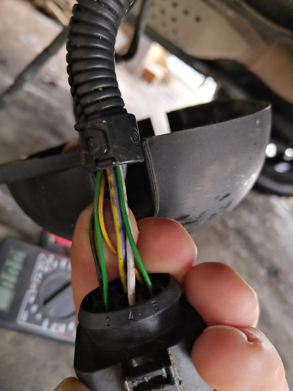

Горит ошибка 17524 1 лямбда обрыв цепи подогрева. Подскажите какое напряжение должно быть на контакте цепи подогрева? И какие вообще провода эта цепь, методом тыка нашёл + на белом и жёлтом, чёрный масса. Но напряжение на них 3.5в, это нормально?
Ищите распиновку лямбды и звоните сам нагревательный элемент. Потом меряйте сопротивление у него же… Если бы был обрыв цепи питания, ошибка бы звучала "открытая цепь/замыкание на +"…
На третьем контакте должно быть напряжение батареи (желто-синий провод). Массу лучше с кузова взять.
Если при массе с кузова показатели станут нормальными, то прозвони массу датчика. Сопротивление должно быть меньше 1 Ома. И искать, что не так с проводкой.
Если показания ниже чем заряд АКБ, то нужно прозванивать третий провод до преда. Показания должны быть не более 1 Ома. Если больше, значит разбираться с проводкой.

Проблема решилась установкой новой лямбды, дорого сцуко, но ничего не поделаешь.
А сам нагревательный элемент звониться?
Не пробовал
Тогда почему нет питания на фишке и блоке предохранителем?
Подогрев лямбды работает не всегда. Когда надо — ЭБУ вкл подогрев, когда нет — он отключен…
Я кстати об этом думал. Оба раза перед замером я приезжал в гараж, машина хоть и остывала, но ниже 30°
У тебя на третий контакт при включенном зажигании должно напряжение АКБ приходить. Приходит?
Точно не могу сказать. То-ли на 3 то-ли на 5 есть напряжение, но оно 3.5в, этого достаточно? Или должно приходить 12в
Массу с кузова брал
Значит нужно звонить провод по которому идёт +. Прозванивать линию от предохранителя до датчика.
Fintula
Массу с кузова брал
Звони провод с первой лямбды на 43 предохранитель 10A. Попробуй для начала вынуть пред и вставить и проверь напряжение.
На 3 контакте с предохранителем 0. Если вытащить пред N43 на 3 контакте появляется 2.5В. К самому предохранителю приходит 2.5В
Значит звони проводку от преда к АКБ. Скорее всего здесь проблема.

Нет фото датчиков, артикулов и что вы делали. На вашем фото, только разъём снятый кривыми руками.

Ну, опровергни. Подписал датчик, когда у человека на него питание не приходит. И показал свой профессианализм, и лишь подтвердил тезисы моей статьи. Спасибо.
Fintula
Я датчик уже менял, сейчас уже третий стоит, в качестве эксперимента стоит лямбда с Али. Я бы его поменял, тк нет оснований ему сильно доверять, но ведь в отсутствии напряжения он не виноват.
Конечно не виноват, но такие уж криворукие у нас спецы на сервисах хреначат и народ облапошивают.
