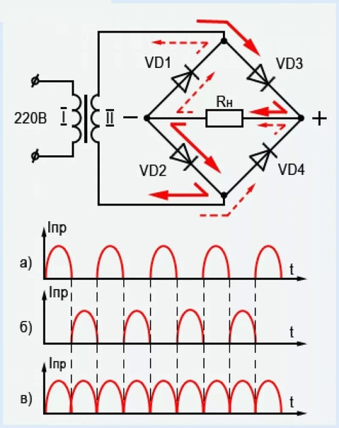

В используемой же нами РЭ аппаратуре везде требуется так или иначе другое напряжение питания и очень часто постоянный, а не переменный ток. Поэтому первое, с чем встречается электрический ток питания, попадая в любой усилитель/проигрыватель/фонкорректор/телевизор и т.д. — БЛОК ПИТАНИЯ. Бывают они двух типов: классический трансформаторный и современный импульсный. В классическом блоке питания сетевое напряжение проходит через первичную обмотку трансформатора и на вторичной обмотке (чаще обмотках) появляется уже нужное нам напряжение питания для последующей схемы прибора. Однако, это напряжение теперь нужно сделать ещё и постоянным, Для этого используется хитрая схема включения 4х диодов под названием "диодный мост". Смысл этой схемы в том, что положительные полуволны относительно нуля она пропускает прямо, а отрицательные переворачивает и тоже пропускает прямо. В Интернете полно подробного разъяснения работы моста разной степени глубины и даже анимации и получасовые видосы есть. Но мне понравилась эта картинка.
Из неё очевидно видно, что при перевороте вилки в розетке, изменится на зеркальную форма напряжения, которая… Итак абсолютно зеркальна изначально… Даже если предположить, что у аудиофила какая то особо покалеченная подстанция или розетка, делающая форму сигнала несимметричной (чего ещё добиться нужно) и последний метр золотого провода 220 ожидаемо не помог, то на трансформатор придёт напряжение зеркальной формы, и после трансформатора поступит на диодный мост, где… Вот сюрприз… примет ровно такую же форму, как и в первом варианте включения. Т.е. абсолютно не важно, каким образом воткнута вилка в розетку — на выходе диодного моста мы получим одну и ту же картину. Что даже не так уж и важно, на самом деле, т.к. после моста в любой, хоть немного приличной технике, идут сглаживающие и стабилизирующие цепи, делающие форму напряжения просто прямой линией, где даже ножек и рожек от фазы и изначальных пульсаций не видно.
В Импульсных же Блоках Питания, хоть и встречаются они в аудиофильской технике реже (ввиду своего сложного устройства, надо понимать) всё ещё проще. Напряжение сразу же после входных цепей защиты попадает на диодный мост и далее заряжает буферный конденсатор, из которого уже высокой частотой ШИМ (порядка 40-60 кГц) коммутируются транзисторы, а дальше опять трансформатор, выпрямители и ещё целая пачка сглаживающих пост-фильтров, которые на таких частотах значительно более эффективно давят пульсации напряжения, чем на 50Гц.
Но всё это маловажно, внезапно, ведь даже если предположить, что пульсации умудрились пролезть в усилитель (а все узлы тракта по своей сути являются усилителями) через жуткие контакты, копеечные отвратного качества высохшие конденсаторы и полностью безграмотно спроектированные фильтры Блока Питания, при этом на электростанции творится с генераторами что-то странное и синусоида у нас не зеркальная а кривая-косая и всё это вот так вот пролезло до самого питания усилительных каскадов, то это НИКАКИМ ОБРАЗОМ НЕ ВЛИЯЕТ НА РАБОТУ КАСКАДОВ УСИЛИТЕЛЯ до наступления клиппирования по питанию, что уже к прослушиванию музыки не имеет никакого отношения. Ну и совершенно очевидный отсюда вывод, что раз фазировка вилки в бытовой сети переменного тока никак не влияет на работу оконечного устройства, то и обсуждать какое либо взаимовлияние смысла, мягко говоря, не много. Его нет, т.к. оно просто не может возникнуть. Собственно так и задумывалось.

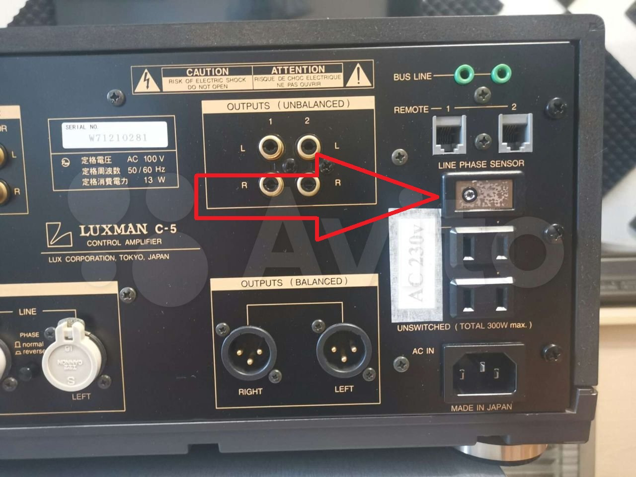

Автор топика конечно не прав… Вернее он до конца не разобрался про что ему говорят! Для понимания вопроса смотрите ролик весь. А для особо нетерпеливых (если по делу) с 4:45.
К слову все серьезные аппараты с домашки и сетевые фильтры питания имеют индикатор фазы для правильной фазировки вилки в розетке. Посмотрите аппараты фирм Luxman M-серии, Accuphase и т.д. Это очень быстро сделать на Авито, посмотрев фото задних стенок аппаратов. Вот пример. По вашему серьёзные фирмы фигней занимаются?

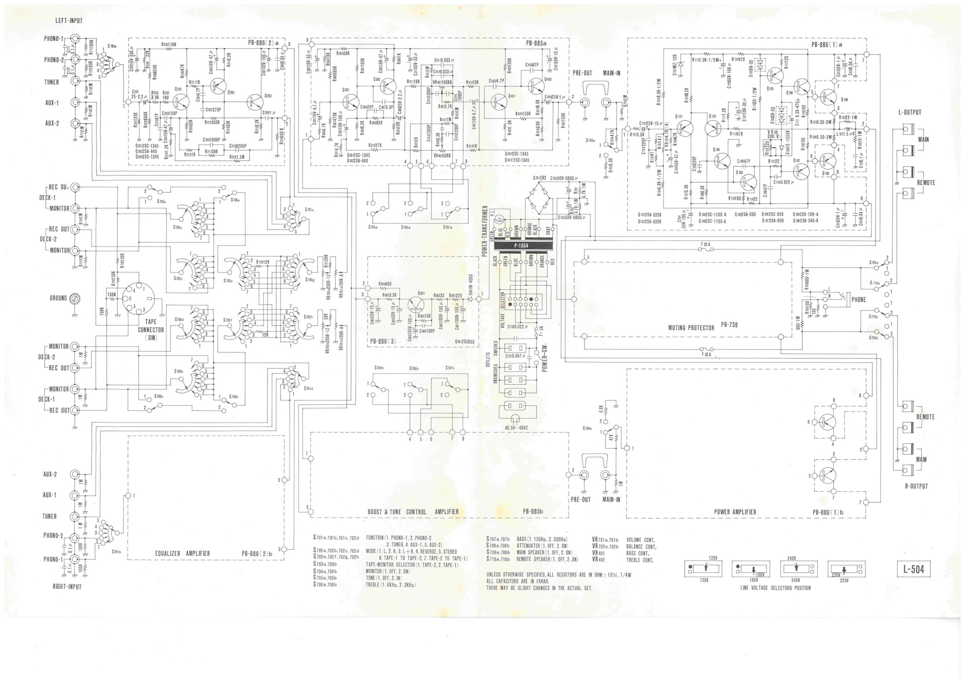

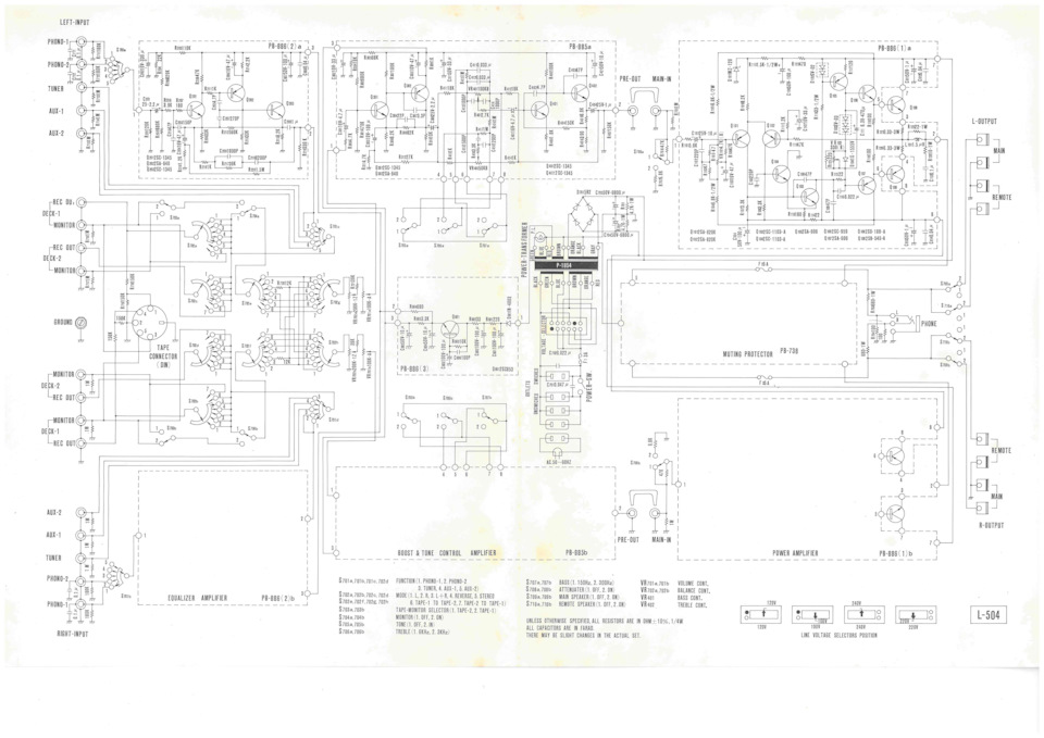

Вот схема полная моего усилителя. Где замерять нужно? :)))
Да ткни уже в любой винт на корпусе, вторым щупом можешь ткнуть в батарею отопления))) от усилителя должно выть ВСЕ ОТКЛЮЧЕНО!)))
Т.е. схемы читать не умеем? Впрочем это было очевидно, конечно. А я как делал, есть теории? В резиновую ножку тыкал, думаешь? Не надо думать, что ты один тут умный, а кругом идиоты. Практика пока совсем не такой расклад подтверждает.
У меня на всех аппаратах потенциал от 90 до 180 вольт, все они новые и исправные))) я хз намкаком хламе тыитам меряешь))) пообщайся с нормальными электриками, они тебеиобтяснять, раз сам допетрить не можешь)))
Я заскринил. Это лютый анекдот. Могу разве что посоветовать ещё с фазировкой питания усилителя в машине поиграться. Отправлять читать учебники не буду, потому что понимаю, что всё равно не получится.

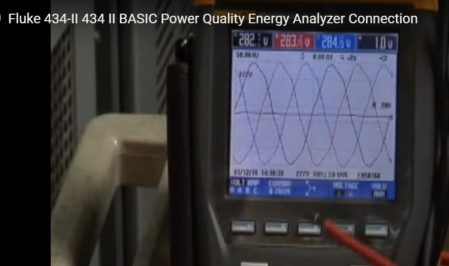

Когда качество сети проверяют профи.
На русском языке похоже всё на осциллографах и тестерах :(
" Если посмотреть на это напряжение осциллографом, то мы увидим красивую ровную синусоиду."

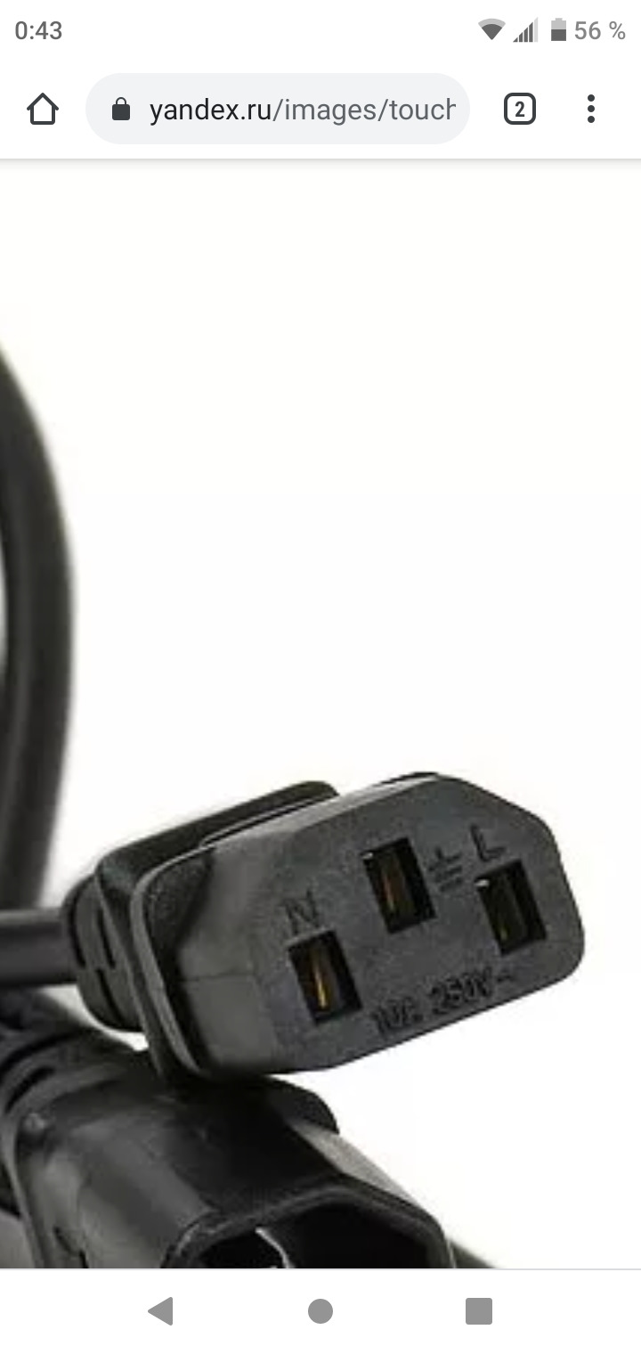

Сейчас на простеньком Онкио 855 в колодке написано N и L.
Это условность. Так же может быть схема земли через резистор, часто применяется. Тогда отвёртка может светиться, но негативного влияния это не даст.

Вроде кажется, что может быть проще, диодный мостик должен работать как у вас на картинке, ан нет, диоды, при переходе через ноль "звенят" в весьма широком спектре и это совсем не просто отфильтровать обычным конденсатором большой ёмкости…
Поэтому диоды фильтруют снабберами вполне успешно даже на ВЧ. Но не ясно, какое отношение это имеет к фазировке вилки в розетке? Звенеть начнут меньше? Так же не ясно каким образом фазировка меняет проникновение помех из сети. В третьих — ещё раз, после диодного моста мы в обоих случаях получаем одно и то-же. И да, почему все упорно игнорируют простейшую вещь — любой усилитель сам по себе давит пульсации питания просто с диким коэффициентом, пока не упёрлись в клип по питанию.

А по поводу обозначений фазы на питающем проводе, например, у многих усилителях Luxman рядом с вводом сетевого кабеля есть индикатор фызы, если что.

К тому же есть производители которые рекомендуют обращать внимание на фазу в розетке
Любой блок питания построен чрез выпрямление так или иначе. Иного не изобрели пока что и вряд ли изобретут. Что Вы подразумеваете под правильным подключением с точки зрения фазы?
То о чем Вы пишете. Что фаза должна быть именно там, где производитель указал промаркировав коннектор.iec c13
Важно это или нет — некоторые производители считают что важно
Это условная стандартная цоколёвка. Есть некоторые страны, где вилку в розетке нельзя перевернуть. И там жёстко регламентировано, где фаза, где ноль. И вот там такой шнур с таким штекером потребителя и другой вилкой тоже может существовать ;) Не существует блока питания без выпрямителя, а выпрямитель все вопросы фазировки нивелирует сам по себе. Вы можете делать с этим всё, что хотите, но это факт.
