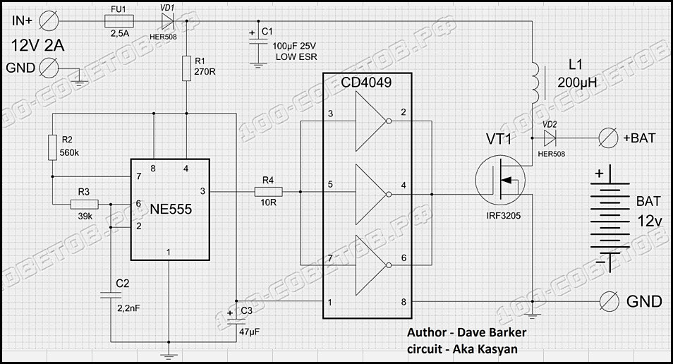

Первое что находит гугл, это предложенная AKA Kasyan схема десульфатора
В данной схеме подкупает простота конструкции, но кое что и не понравилось.
1. Ставить целую дополнительную микросхему только ради инверсии как то ну такое.
2. Я думаю что микросхемы лучше питать стабилизированным напряжением.
3. Не знаю насколько корректно соединять параллельно выходы микросхемы, возможно это и нормально, но меня почему то такое решение смутило.
Ну и еще микросхем К561ЛН2 у меня навалом со старых плат, а NE555 еще и купить надо. А хочется бесплатно из говна и палок.

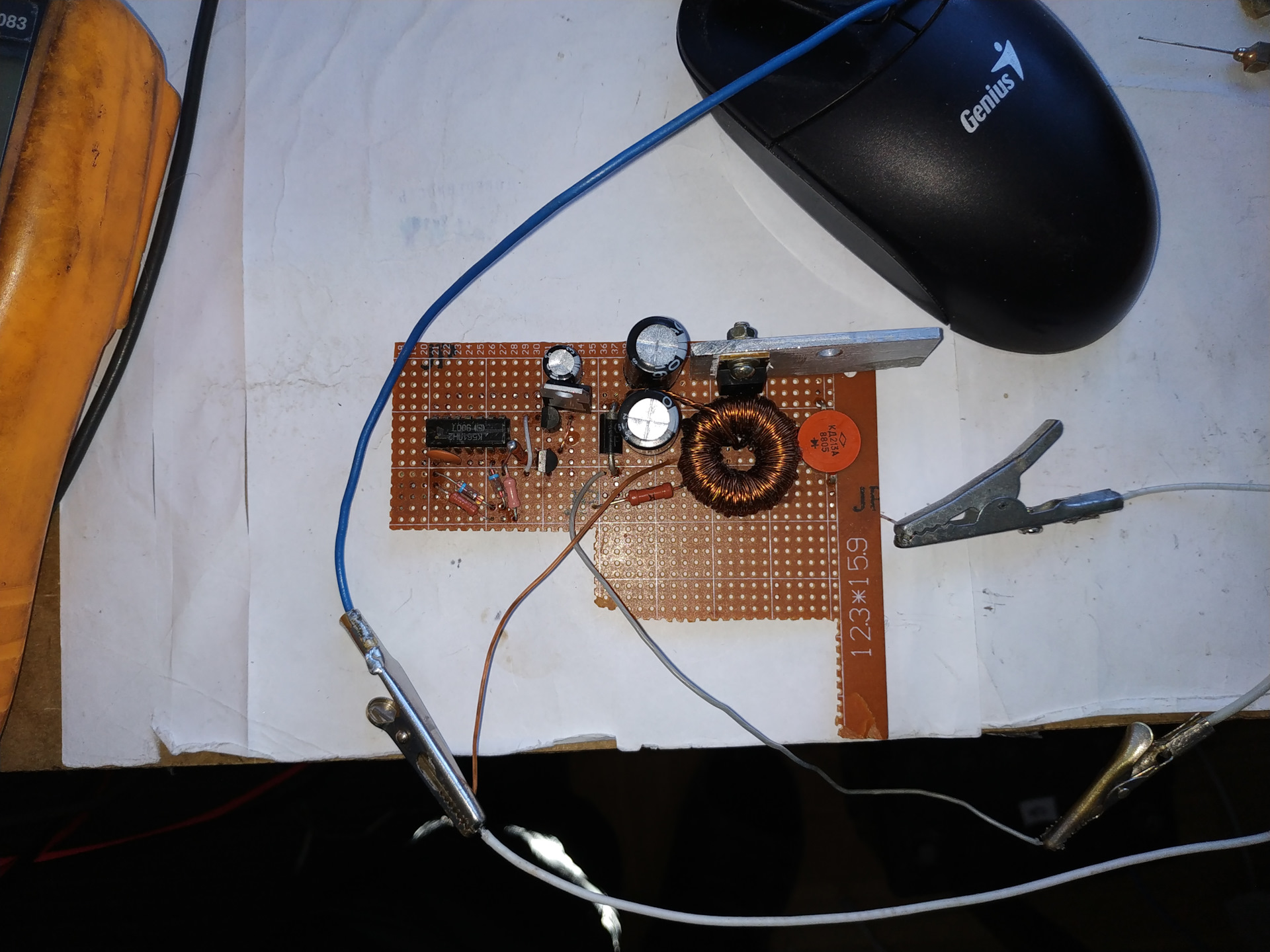

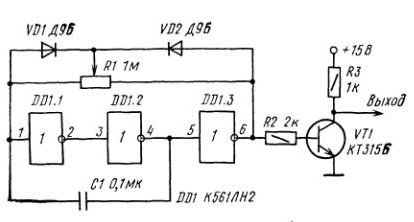

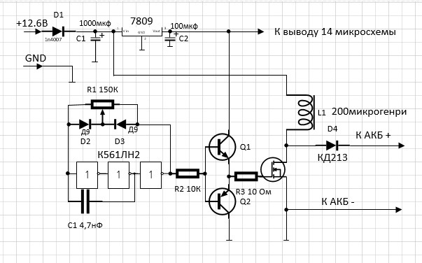

В итоге на запрос в гугле "генератор прямоугольных импульсов с регулируемой скважностью" нашлась типовая схема из обучалки.
Далее к этому генератору примуслявил стабилизатор на 7809 и типа драйвер на биполярных транзисторах. Его можно было и не делать, а использовать три оставшихся инвертора в микросхеме (настроив скважность генератора на 10%) тогда схема еще упростится, но мне захотелось именно так.
В итоге получилось как то так.
Компоненты использовал те, что были. Номиналы подбирал по месту. На схеме подписаны те, что в итоге получились у меня.
Транзисторы взял BC182 и BC212, но думаю КТ315 и КТ361 тоже были бы вполне уместны.
Дроссель как и в оригинальной статье намотан на кольце от дроссель групповой стабилизации из АТХ блока питания и содержит около 60 витков.
Мотал косой, просто потому что толстой проволоки под рукой не оказалось, а так на данной частоте (около 1кГц) особого смысла в этом нет.

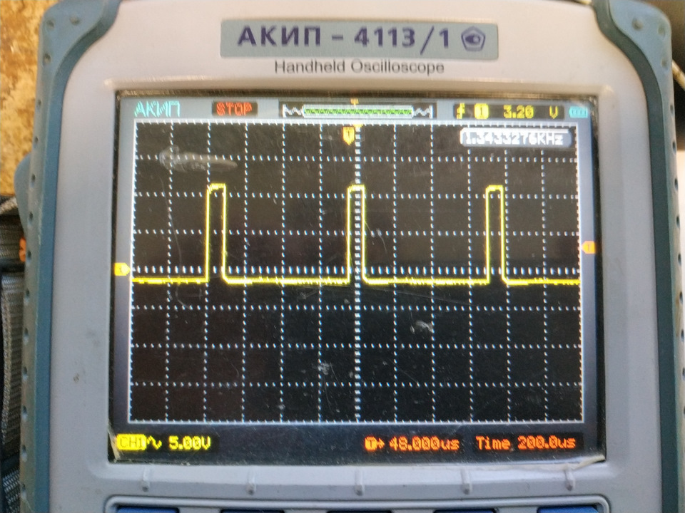

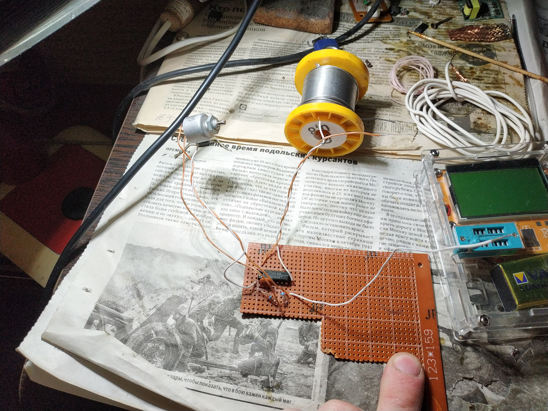

Сначала отладил генератор отдельно.

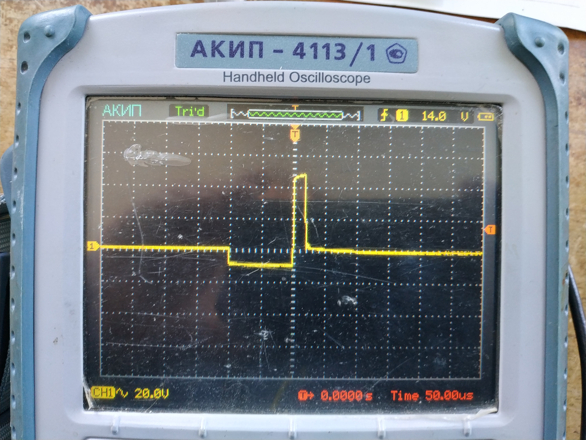

На холостом ходу на выходе девайса импульсы амплитудой около 60вольт.
Кстати, при работе на холостом ходу потребление схемы около 180мА, но при этом дроссель и силовой ключ очень сильно греются.
При работе под нагрузкой силовой ключ не греется вообще (даже без радиатора), дроссель немного теплый.
Соответственно оставлять без нагрузки на долго видимо не рекомендуется.
Так же важным оказалось подтянуть к земле неиспользуемые входы инверторов. Без этого потребление генератора, без подключенного узла драйвера составляло аж 60мА, а микросхема была ощутимо теплой. После потяжки пустых входов к земле потребление упало менее 10мА, а микросхема остается холодной.

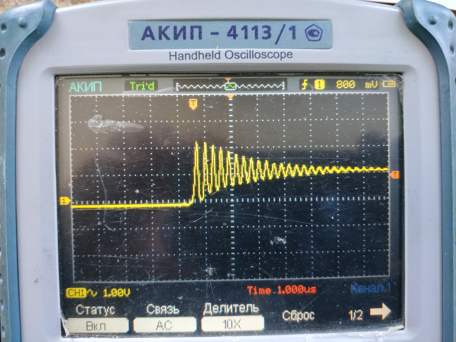

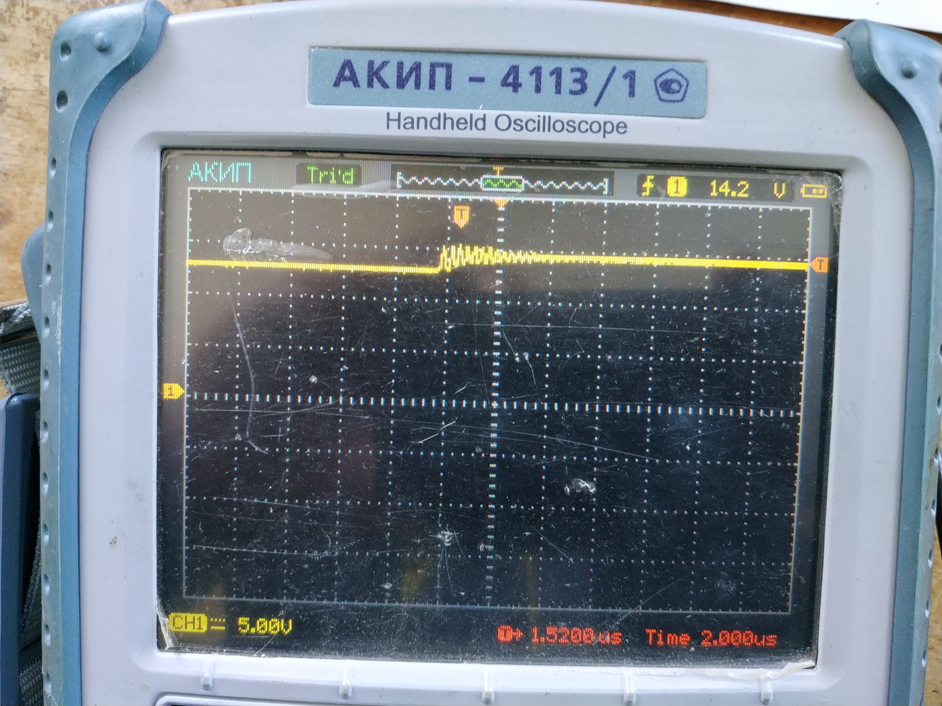

При подключенном аккумуляторе размах импульсов значительно проседает.
Сперва меня смутило что импульсы так сильно проседают. Но, подключив последовательно с АКБ резистор на 0,15Ом и посмотрев осциллограмму на нем (не сфоткал) там размах импульсов около 1,5В, что означает около 10А в пике. Ну, наверное так и должно быть)))

инверторы по первой схеме -вовсе не для инвертирования, а в качестве драйвера затвора.
Ничто не мешает использовать ЛН2 по полной, собрать на ней и генератор и оставшиеся инверторы использовать как драйвер.
NE555 или аналог есть в почти любой дохлой "зарядке для телефона", и вообще в импульсных блоках питания.

У исходника частота генерации 1Гц.
ohmslawcalculator.com/555-astable-calculator
1кГц это очень дохрена. Никакого воздействия на аккумулятор на такой частоте не будет.
В статье Aka Kasyan именно 1кгц.
Ну да, обсчитался. 1кГц. Хотя странно, то что на частотах (0.05…0.1Гц) проводят десульфатацию слышал. Вот на килогерцах не совсем уверен в эффективности метода.

"Целая микросхема ради инверсии" — это не просто так, это драйвер. У мощного полевого транзистора достаточно большая емкость затвора и для получения крутых фронтов нужен источник с низким выходным сопротивлением. Авторы первоначальной схемы сделали правильно.
Ну я драйвер на биполярных примуслявил. Можно его убрать и использовать в качестве драйвера оставшиеся три инвертора (их в микросхеме 6). Перестроив скважность соответственно.
Меня вот всегда поражала такая схема включения транзисторов, ибо в голове не укладывается, за счет чего они открываются.
А что с ней не так? Классический примитивный драйвер.
Ну на драйвер такая схема потянет с большим трудом, но вопрос не в этом. Можно изобразить путь прохождения тока, открывающего хотя бы один из транзисторов?
Транзисторы открыты только в процессе перезарядки емкости затвора.
Отож и я о том же.
Для открытия/закрытия полевика этого достаточно.
Оно то как бы да… Но ведь полевик не защелка, потому непонятно в каком положении он будет оказываться до конца одного полупериода, когда ток в затворе станет равным нулю.
Если на драйвере высокий уровень — то будет напряжение питания минус падение на биполярном транзисторе. Если заряд вдруг куда утечет — верхний транзистор опять откроется и снова зарядит.
Аналогично с нижним.
Никуда этот заряд не утечет. А вот недозарядиться может запросто, так как биполярный просто закроется ввиду базового тока близкого к нулю. В общем, схема корявая. Я бы такого не делал.
Можно ничего не перестраивать.
Один инвертор использовать для инверсии.
Два оставшихся использовать как драйвер.
Чтобы MOSFET не пукнул вонючим дымом
достаточно параллельно ему навесить
супрессор на 50-55 вольт.
