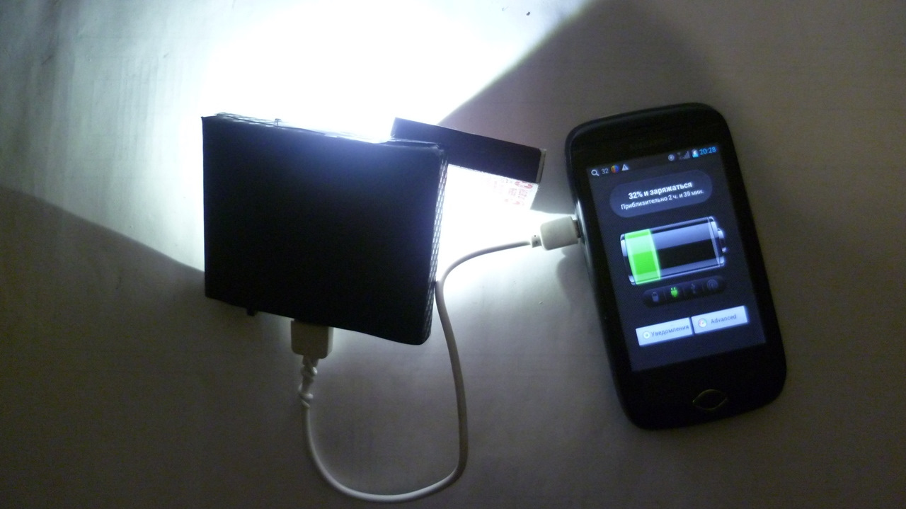

В каждом доме лежат без дела бывшие в употреблении аккумуляторы от неисправных телефонов. Этим аккумуляторам с успехом можно дать вторую жизнь, применив их в качестве повербанка, карманного источника питания, фонариков и тому подобное. Литий – ионные аккумуляторы рассчитаны в основном на напряжение 3,7 Вольта, значит они могут заменить собой три алкалиновые батареи формата АА или ААА. Тем более мы будем иметь на долгое время перезаряжаемый источник питания.

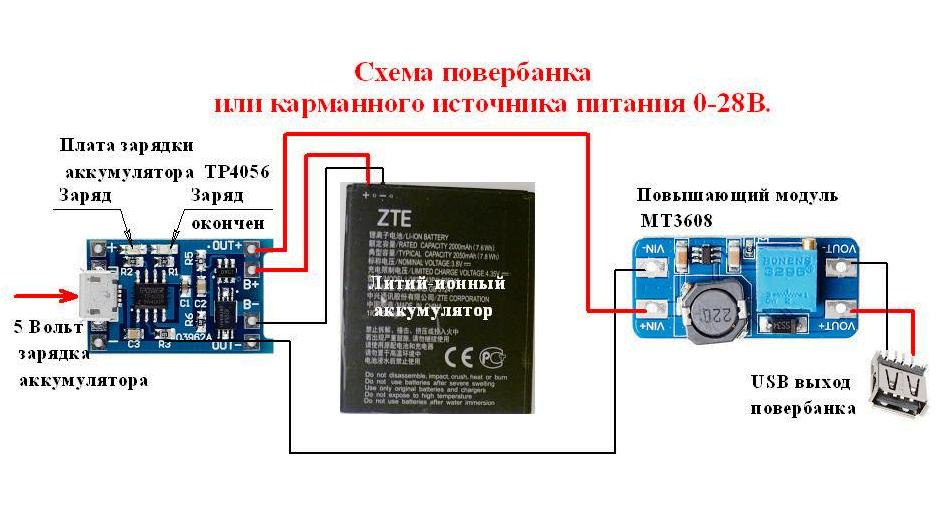

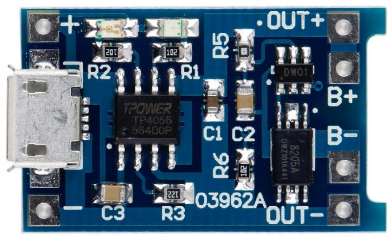

В данном случае применяем популярную плату TP4056 для зарядки литиевых аккумуляторов.
Это устройство рассчитано на нижнее напряжение 2,2 Вольта — верхнее 4,3 Вольта. На плате красный светик показывает режим заряда, синий – зарядка окончена аккумулятора. С другой стороны модуль TP4056 имеет свой разъем USB (micro B) что позволяет зарядить аккумулятор от любого зарядного устройства от сотового телефона.

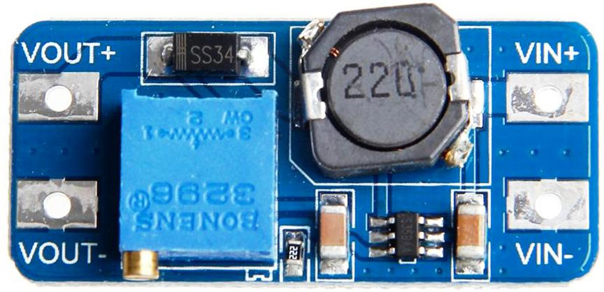

Если нам нужно иметь напряжение от 5-ти до 28-ми Вольт подключаем повышающую плату например МТ3608 (благо их у китайцев сейчас есть большой выбор недорогих модулей DC-DC).

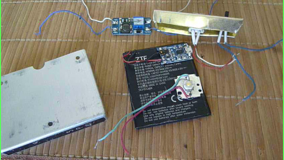

Дополнительно добавил светодиод 1Вт, подключив к аккумулятору через выключатель. Сам светодиод установлен на верхней части алюминиевого корпуса (от старого электронного модуля). Корпус повербанка будет являться радиатором охлаждения светодиода. Для режима повербанка на повышающей плате МТ3608 подстроечником выставляем 5 Вольт. Выход с этой платы подключен к гнезду USB (тип А).

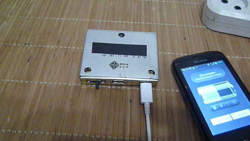

Получился из копеечных деталей повербанк с функцией фонарика или же карманный источник питания до 28 вольт. Можно использовать хоть в гараже для проверки каких то лампочек и т.д.( в качестве источника питания 12 вольт. Да и вообще в любых условиях, на природе в походе -компактный чуть больше спичечного коробка- помещается в карман. Была пленка под карбон- обтянул корпус, приличней смотрится. В общем самоделка выходного дня из подручных деталей.
Подробнее можно посмотреть в видео

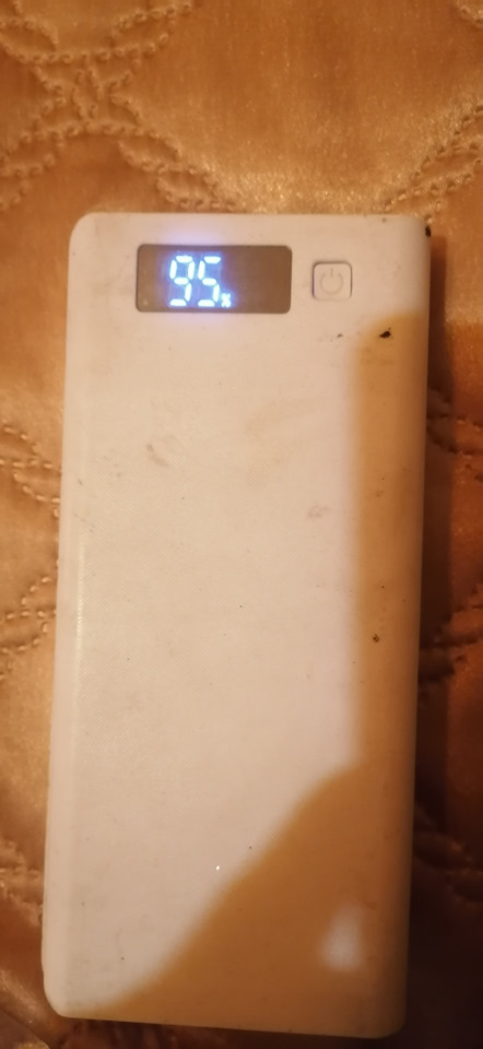

Аккумуляторы бывшие в употреблении уже мёртвые, единственное что можно из них взять, это контроллер. Модуль МТ сам жрёт не плохо энергию, а нормальный powerbank, это когда он может отдать 30000, а старые на это не способны. 1W светодиод с таким эти аккумы долго не работают, в лучшем случаи 5,6 часов. 8 аккумулякора по 6000mA

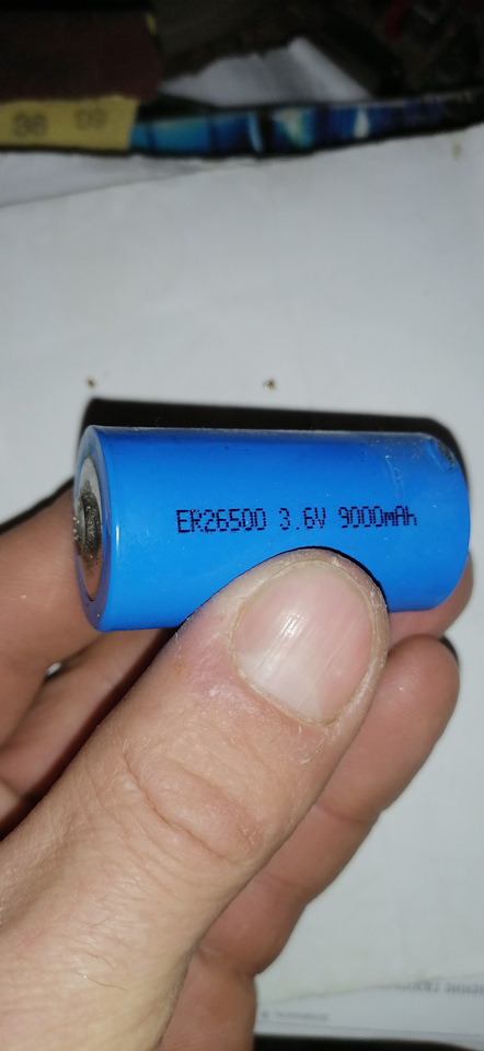

Нет аккумуляторов по 6 ач. Это сказка. И живость акб хорошо видна если измерить вн сопротивление.
Есть! И ещё как есть! И если их не покупать в Китае. Есть и простое батарейки на 9000. Эти аккумы и батарейки используются, ну так скажим в спец техники( Газовый счетчик) или медицинское оборудование
И покупаю я их у поставщика здесь. Для оборудования 5,7,9 приемки…
MacInside
Ну есть то и по 30 ач. На картинке то коробка с 18650.
А акб я каких только не видел- и с ногу размером.
Я видел аккум на 9000, на нем было написано, но не тестировал, не дали протестировать)))))
Я видел много вариантов, разные химии у поставщика. Некоторые покупал.

повышалка жрет как конь в режиме простоя. где на схеме выключатель? (хотя ток покоя можно уронить до нескольких микроампер.
ну и да, шумят эти повышайки очень очень сильно, да еще и основная частота мегагерц.
Повышайся надо просто в режим вводить тогда будет норм.

Тр4056 старое гумно, греется уже на 500 мА. Уже давно продается импульсный модуль на tp5000. На 1А теплый, макс ток 2А.
пусть греются жалко чтоли?
зато за много лет ни одна не вылетела а их уже за сотню
У меня вылетали, и не одна. Не от перегрева, но дела не меняет. ) Если греется в открытом корпусе это одно, если в закрытом и греет литий, то это совсем другое. Какой смысл ставить плату на линейном контролере с кпд как у утюга, если можно поставить нормальную на импульсном? Разница в деньгах всего 30 рублей.
ну вот смотрите, у вас вылетело и не одна.
у меня не вылетало ни одной(ну за исключением косяков с переполюсовкой но тут сам виноват а не платка)
какой вывод можно сделать? или делаете плохо, или покупаете левак.
и смысл мне платить на 30 рублей больше? чтоб получить недоделаный импульс плюс без платы защиты, а ради чего?
надежности это не добавит. а чтоб не грелась эта плата сильно, тоже кстате есть варианты. тогда её нагрев будет не больше импульсной.
Я сразу сказал, что сдохли не от перегрева. Чисто для статистики. В tp5000 минусов никаких нет. Плата работает отлично, не греется, может заряжать 2 типа аккумов. Есть еще 5100 для 2s сборок. 4056 я тоже иногда использую, так как остался мешок с давно минувших времен, не выбрасывать же. Ток зарядки ограничиваю на 300 мА, тогда не сильно греется. А что то колзозить с охлаждением смысла не вижу, лучше взять нормальную плату зарядки.

А можно без витееватостей? Мне правда интересно как на этой зарядке снизить нагрев не снижая зарядный ток. Меня электроника если что не кормит. )
поставьте ток заряда на 1 ампер, а ток зарядки ограничте на 900 ма.
и тогда на микросхеме будет падать минимальное напряжение для её работы. при этом не вмешиваясь в работу микросхемы.
а многие зарядки уже изначально имеют токовые ограничения, и при превышении тока роняют напругу.
и по итогу там будет просадка напряжения вход выход около 0.2 вольт. что при токе, в 0.9 ампера крайне смешная рассеиваемая мощность.
