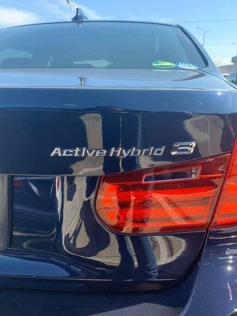

Так как совсем недавно приобрела себе гибридную Bmw Activehybrid-3 как у новичка, есть много вопросов и один из них касается так сказать ёмкости акумов:
В Bmw Activehybrid-3 установлены два аккумулятора на 12в и одна силовая батарейка гибридной установки.
Силовая батарейка понятно работает в связке с гибридной установкой (точнее с электромотором). Из двух остальных один 12в аккумулятор понятно как у всех обычных автомобилей с двс а зачем тогда ещё третий? 🧐
И ещё такой вопрос: Два 12в аккумулятора как-то связанны с третей силовой батарейкой?
И как долго гибридный автомобиль может стоять так сказать не эксплуатируясь?
Ну с отвесными двс все понятно, все зависит от 12в аккумулятора (его состояния) а как дела обстоят, когда в багажнике целых три аккумулятора 🧐
У кого как долго стоял гибрид на паркинге без эксплантации так сказать? (с Японии пришла, завелась вроде без проблем после выгрузки с контейнера).
Заранее спасибо за люблю информацию:)

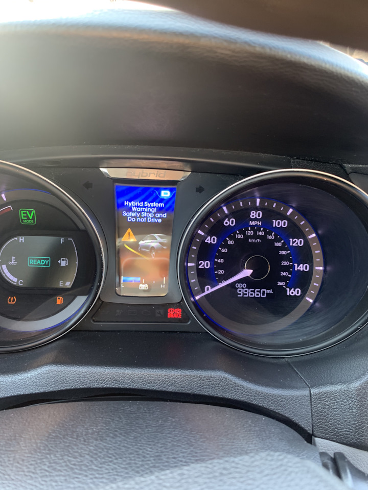

Здравствуйте. Подскажите пожалуйста, может кто-то сталкивался с этой ошибкой. Hyundai Sonata hybrid. Выскакивает ошибка, срабатывает абс. В сервисах пока разобраться не могут.
Не знаю 🤷♀️

Одна двенадцативольтовая батарея выделена для стартера бензинового двигателя. Вторая — для обеспечения питания различных 12-вольтовых систем и, главным образом, усилителя руля и тормозов. Заряжаются они от высоковольтной системы через конвертер. Зарядка идёт только при включенной системе.
Отключать ничего не надо. Если будет стоять больше месяца-двух, отключите 12-вольтовые батареи. Потом можно будет подать питание в 12-вольтовую систему через клеммы для "прикуривания", чтобы открыть багажник и подключить батареи обратно.

Между плаг-ином и обычным гибридом в высоковольтной системе разница только в размерах батареи и электромотора, а также наличия зарядки. У БМВ ещё системы электропривода плаг-ина и гибрида чуть различается, но не принципиально.
Система "Стоп и Старт" у гибрида реализована стартером. Обычным стартером. Который питается от одного из 12-вольтовых аккумуляторов. Зачем второму аккумулятору питать тот же стартер?
Вторая батарея питает остальные 12-вольтовые системы и, по сути, включает автомобиль, замыкая и реле высоковольтной батареи. Если эта батарея сядет, автомобиль не включится. Если тока хватит на запуск систем до момента включения реле высоковольтной батареи, то всё запустится, и питание автомобиля, включая зарядку 12-вольтовых батарей, пойдёт от высоковольтной системы.

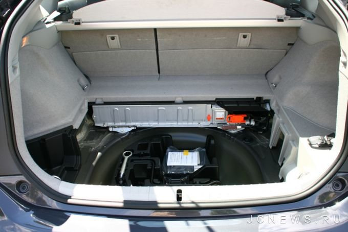

Про 12V систему понятно. Вызывает только удивление наличие отдельного стартера и аккумулятора для него — у Toyota стартер отсутствует, а его функцию выполняет мотор-генератор 1, который питается от высоковольтной батареи.
Остаётся вопрос как у BMW предохранить от разрядки высоковольтную батарею и что делать если это по каким-то причинам произошло?
У Тойоты полный гибрид, где трансмиссию можно изспользовать для запуска двигателя.
У параллельных высоковольтных гибридов (mild — parallel) трансмиссия, по сути, обычная — двигатель, гидротрансформатор или сцепление, автоматическая или механическая КПП, редуктор, колёса. Ходовой электромотор, по сути, вспомогательный, маленький. Расположен обычно в трансмиссии после гидротрансформатора или сцепления. Его задача — помогать двигателю на самых низкоэффективных режимах работы. технически можно заставить электромотор запускать и двигатель, но для этого необходимо включить в КПП нейтральную передачу и заблокировать гидротрансформатор, чтобы крутящий момент передался на коленвал двигателя. Это сложно и не всегда возможно — в какой-то момент электромотор будет приводить колёса и отвлекать его на запуск двигателя будет некомфортно для пассажиров — будет рывок. Поэтому для такой системы обычный стартер оптимален.
Так как система включаются от одной 12-вольтовой батареи, а двигатель заводится от другой, то при севшей высоковольтной батарее автомобиль заведётся штатно и по возможности — не знаю их алгоритма работы, может ли он на месте тоже заряжать батарею — зарядит высоковольтную систему с помощью мотор-генератора.
Тойота так не может только потому, что бензиновый двигатель запускается от мотор-генератора, которому нужна высоковольтная батарея.

там прям на батарее, в относительно доступном месте не разъём, а размыкатель должен быть. Вытаскиваешь оранжевую чеку — вся машина обесточена. На случай аварии сделано.

Хорошо. Вот произошла авария. Как в BMW отключить батарею чтобы обесточить высоковольтные системы, возможно повреждённые в аварии? В инструкции к Toyota написано где находится оранжевый размыкатель батареи и как его выдернуть. Без перчаток. То же делаем когда оставляем автомобиль на длительное время без эксплуатации — чтобы утечки не посадили основную батарею.
1. Зачем отключать батарею при аварии? Если сработал подушки или машина перевернулась, система отключится сама. Если всё сработало штатно, то нет никакой необходимости лезть туда, куда лезть не надо. Если что-то сработало нештатно или не сработало, то зачем лезть куда-то, где тебя может убить? Выйди из машины и жди помощь. Пусть дальше лезут специалисты.
В современных инструкциях чётко сказано — размыкатель находится там-то и там-то. Трогать его должен только соответственно обученный специалист.
2. Зачем отключать батарею, когда автомобиль не ездит длительно время? Реле батареи и так отключены — батарея отключена от автомобиля с обеих концов. Размыкатель расположен у гибрида, по сути, посередине батареи и размыкает её на две части. Как это поможет избежать утечек, если выходы батареи уже отключены?
