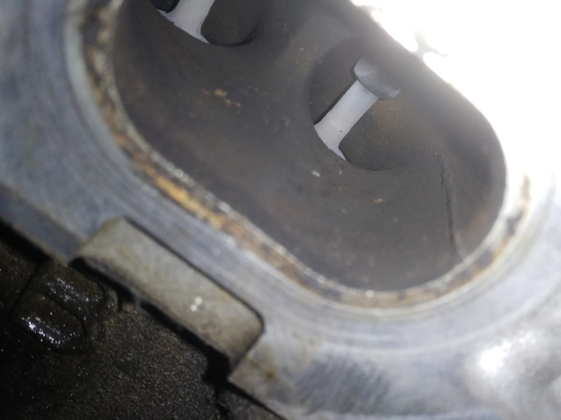

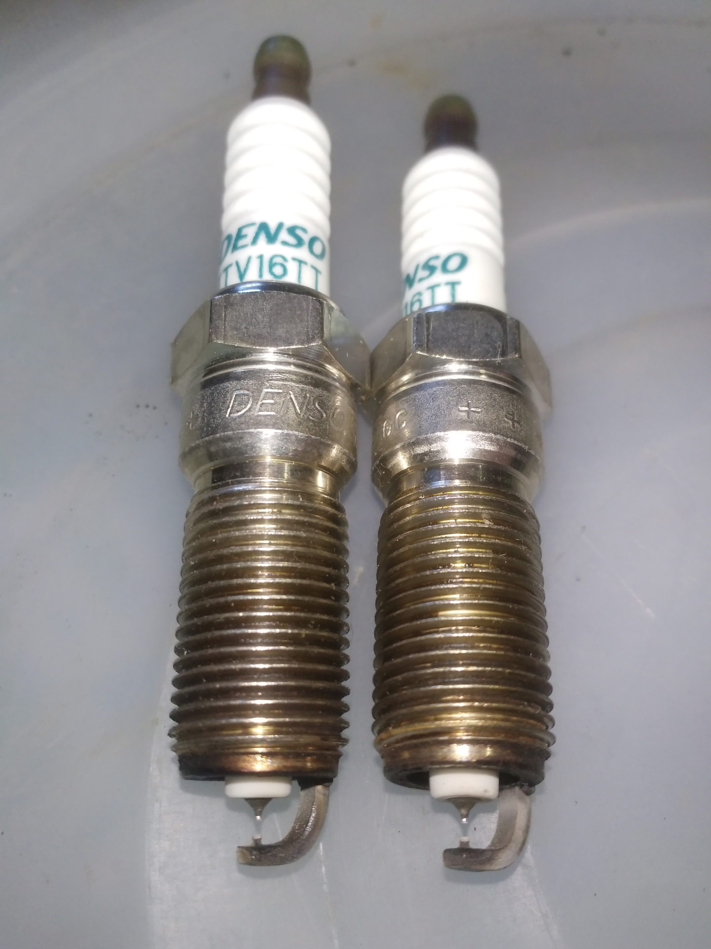

Всем привет. Всю автожизнь обходил стороной раскокс. Относился на подобии как к пустым действиям и даже вредным.
Сейчас снял выпуск, свечи. Заглянул, а там, как в печи, когда прогорает и заглялываешь в зольник и поле такое золы. Вот у меня так. Углубления под клапана не видно. Даже чешуйки.
Но масложора нет совсем. Двиг V6.
Надо мыть.

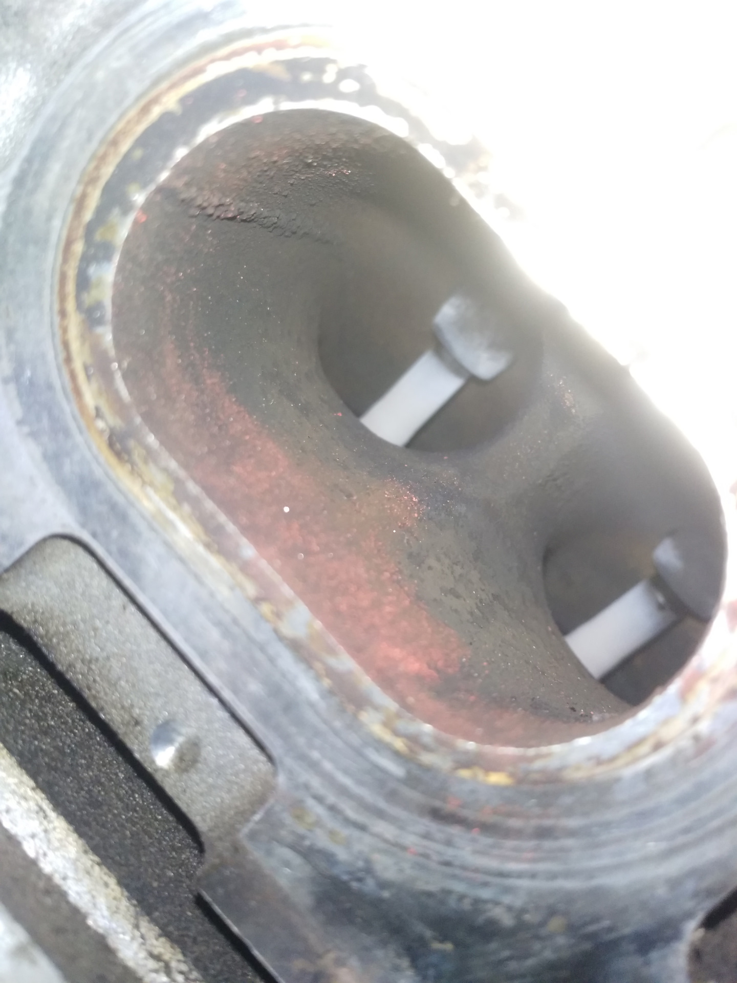

Фотку выпуска просто так.
Еще в двух отличительно больше отложений нагара масла, видимо колечки подзалегли.

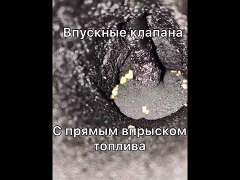

Нагар на выпускных клапанах не по зубам даже дмсо, по сему затея с чисткой выпуска бредовая. Очистить такой нагар можно либо механически, либо химия+ механически.
Достаточно провести комплекс по очистке впуска через форсунку или сняв коллектор и отмыть руками, а далее так же через форсунку пред ДЗ (дз отмыть сначала руками, так меньше г-на попадет в двс). Вместо форсунки можно использовать Гзокс (типа Шуммы, но для клапанов) распыляя перед чистыми дз и коллектором при оборотах 1500-2000. Потом через колбу, либо через самопальную бутылку промыть инжектор жижами типа ml101 bg211. На закуску в бак пляснуть bg208, или похожий аналог с pea.
Если после этого лень не настигнет, можно сделать раскоксовку всем горшкам. Или сначала раскоксовку, а потом чистку впуска и форсов.

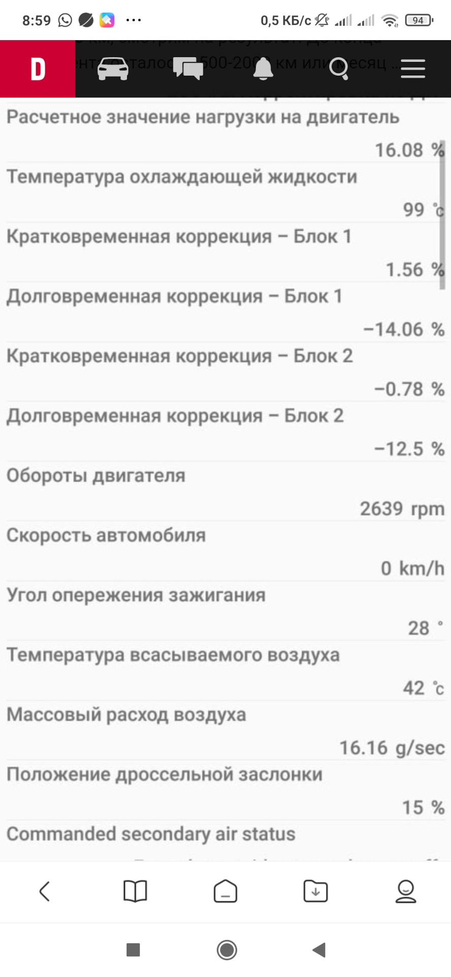

Через топливо чистятся, долговременные коррекции смотрите, ультразвук это 50/50 …
Ясно про ультразвук.
Чрз топливо еще и проще.
Да, залили Отс и просто ездите, больше не нужно ничего. При первом использовании выкатать 250 литров (большой флакон).
Если БК показывает расход на хх, очень легко отслеживать изменения и КПД мотора, никакая компрессия не нужна!

По фото все отлично.
Чешуя на поршня — нормально.
Никогда б не подумал.
Завтра сделаю скриншот с картинки поршня, покажу каждому отвечу. Пойдет ли такое. Там залежи!)
Судя по фото — все отлично, и делать ничего не то что не нужно, а даже запрещено, чтобы не сломать то что есть ).
Без прогрева двс, химия очень мало эфективна и практически бесполезна! Соберете мотор, потом прогреете и потом раскоксовка, без этого деньги на ветер. С мотором ничего криминального не вижу. Как вариант, двигатель нагреть феном или тепловой пушкой.
На фене остановился. Гиморно, но все же.
Думаю пока.
Не мешайте авто работать, с двс все в норме

Белесые клапана — это нормально?
В интернетах пишут что норм.
спасибо. Прокладку выпуска менял и увидел такого цвета клапана…Успокоили. Думал бедная смесь

Какая чешуя? Поршни не могут быть чистыми, это естественное нагарообразование и самоочищение от нагара.
Не мешайте машине работать. Посмотрите ради интереса нагар на дизельных двигателях или бензиновых двигателях с одним рядом форсунок непосредственного впрыска, даже на них нагар практически никак не влияет.
Вы реально себе мозг трахаете. Не страдайте фигней, какая чешуя… На фото тоже рабочее состояние.

Если, например, двиг постоянно недогрет зимой из-за коротких поездок — то зарастает будь здоров, с бензина копоти валится немеряно.
А для выгорания не хватает температуры — зима ж…
И сам же очищается после хорошего прохвата по трассе.

На фото — нормальное состояние рабочего двигателя без масложора.
Почему-то часто витают иллюзии, что у двигателей в выпуске всё должно сиять и блЯстеть — но там всегда черно и темно, как у негра в Ж…
Если масложора нет, и нет сильной детонации из-за зарастания нагаром камер сгорания, то раскоксовка — деньги на ветер. То есть вроде красиво, но бесполезно.

И свечи идеал за 30 т.км.

Еще одну свечу прошило! И в колодце масло почему то.
В 2-х выпусках заметно больше отложений, прям куски в прокладке выпуска и прям масло. Я не понимаю как оно там могло быть.выкрутил болты наполовину в масле! Это бред какой то, но факт.
Может по минимуму? Пшикнуть да высосать? Тем более на холодную. Навредить не должен?
Или вообще оставить эту идею?
Если уж сильно хочется пшикнуть, то лучше во впускные клапаны) Там больше отложений будет)
Масло в колодце по прокладке/герметику свечных колодцев.
Не надо искать черную кошку в темной комнате и гадать по нагару.

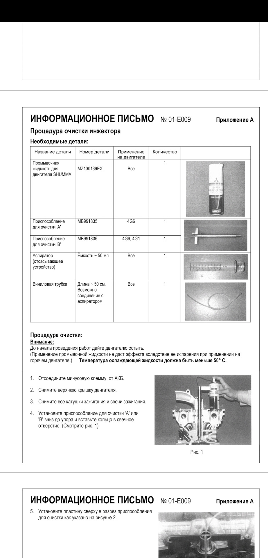

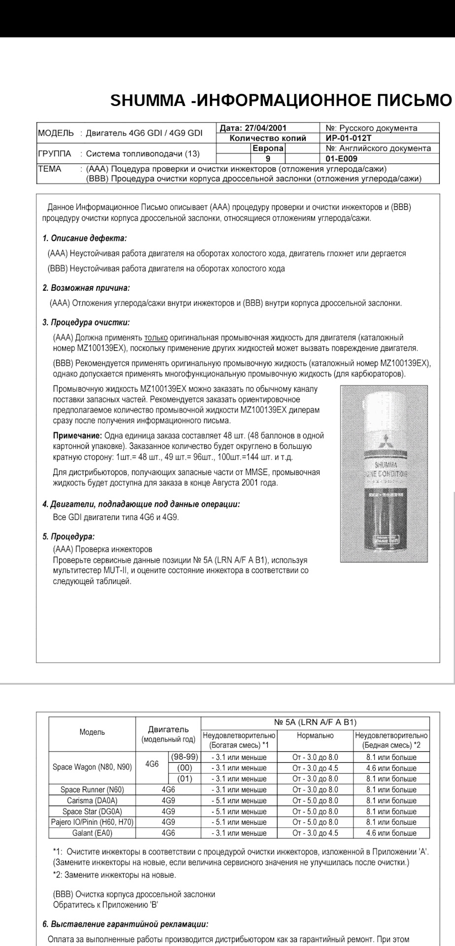

Инструкцию по Шуми можно прочитать для начала.

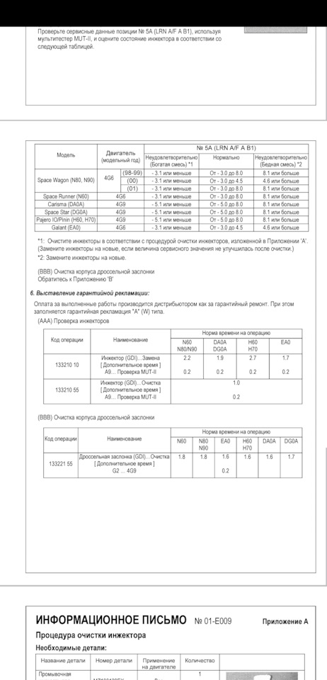

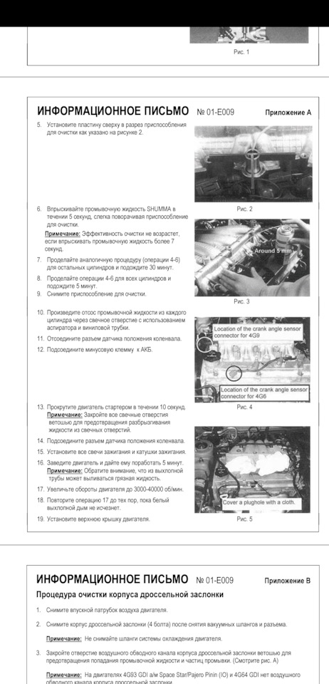

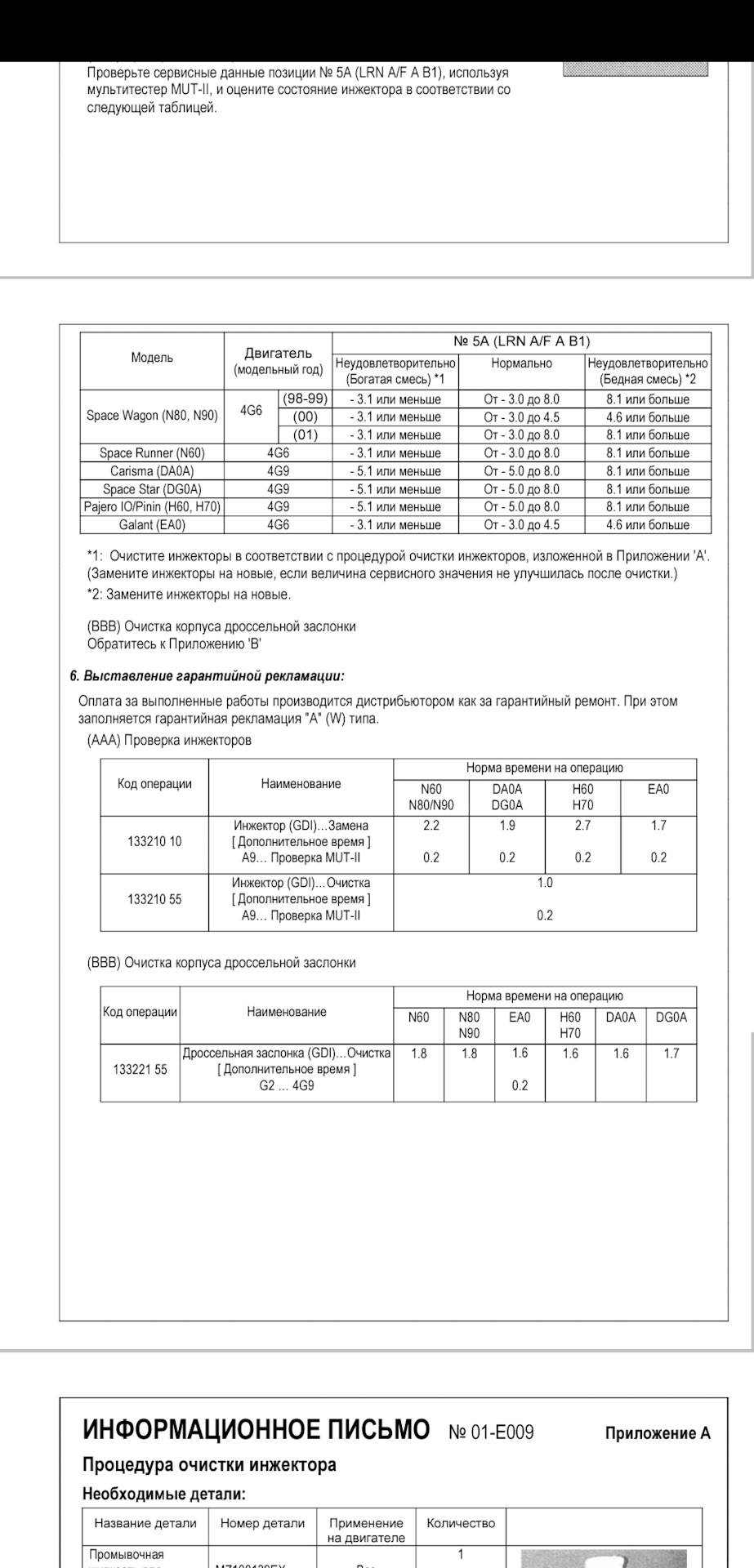

А есть последний лист и далее картинки там по тексту А и В? Заодно уж. А?
легко
Спасиб.

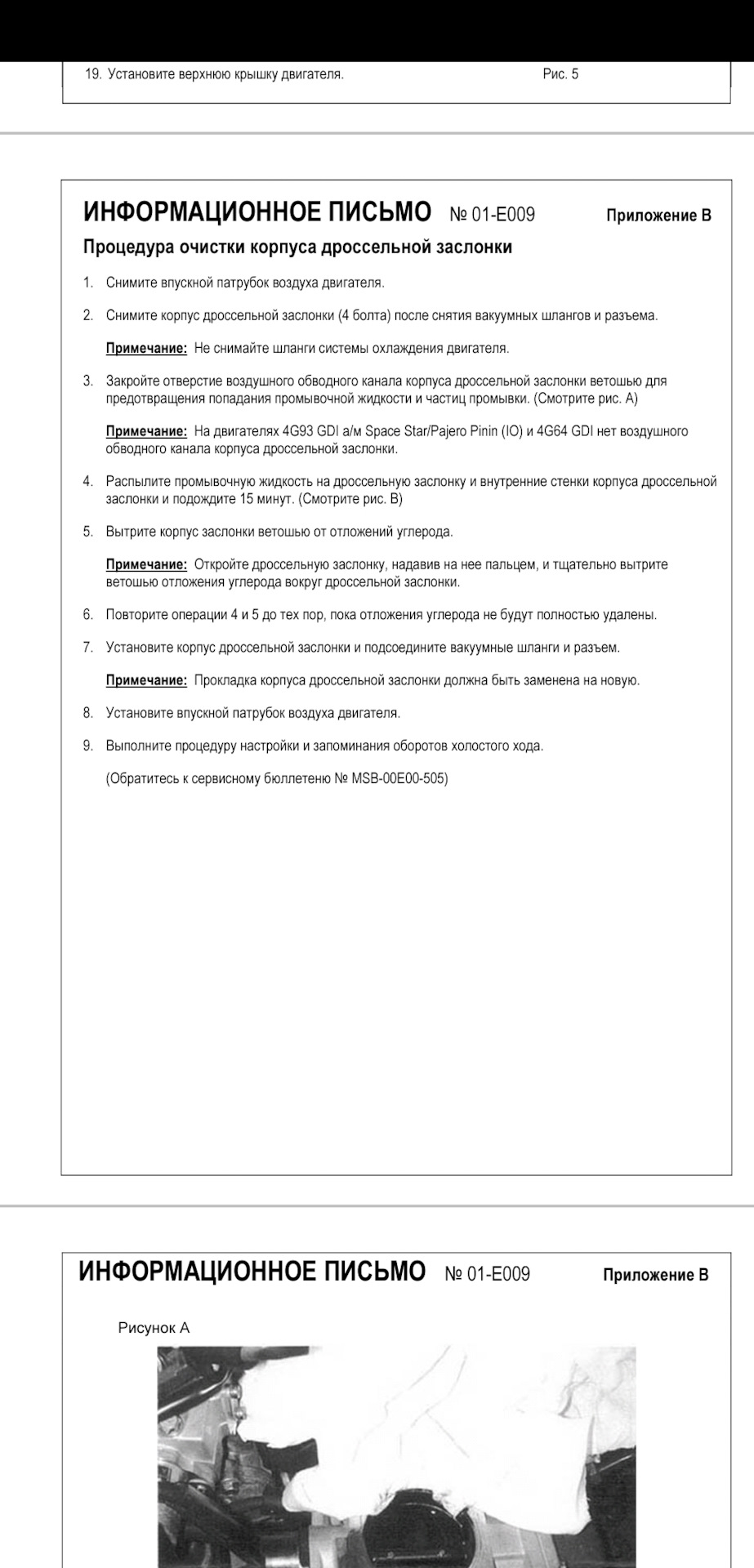

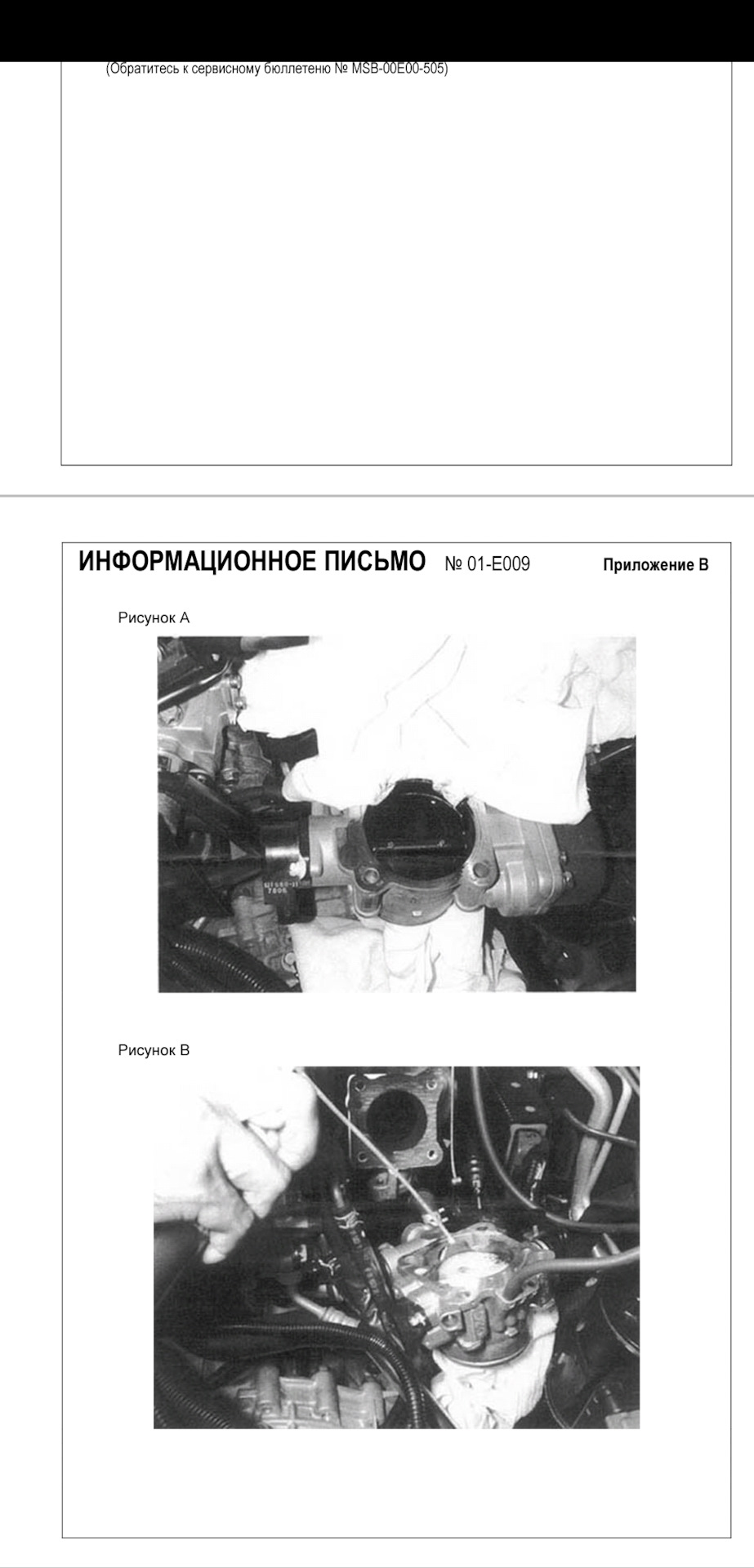

О блин, обычный дроссель. Я думал там до, как его, впускного ресивера полезут.
Дроссель я уже вылизал и так.
Шума работает только на прогретом двигателе, если уже разобрал то поможет только пенный лавр.
Его тоже взял. Ларв Комплекс.
Шума тоже пенная, в итоге стекает в жижу как раз в кольца.)
