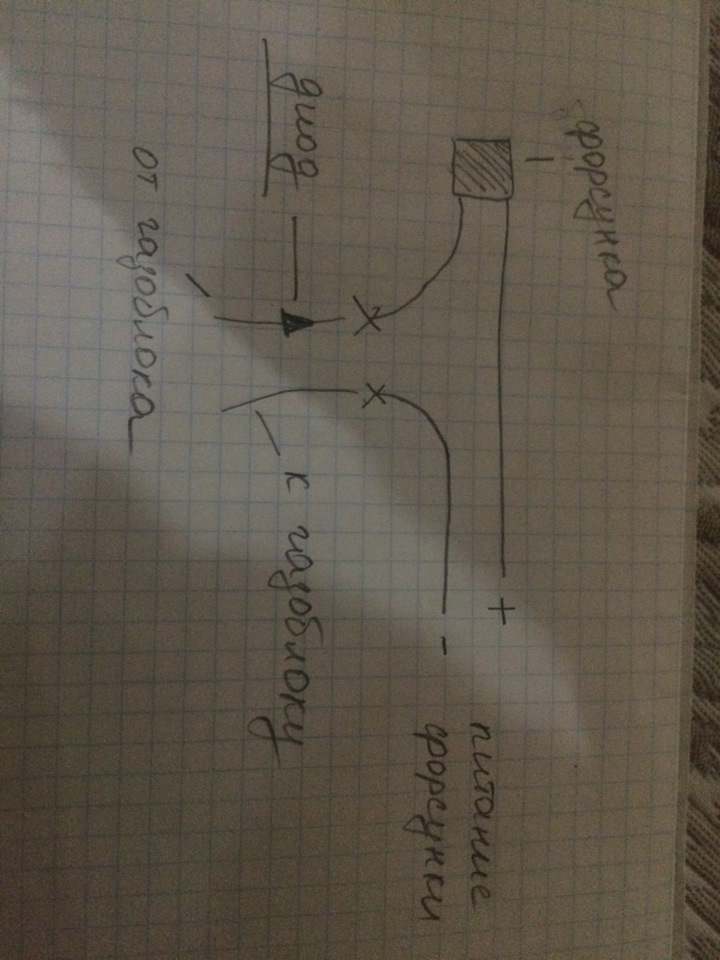

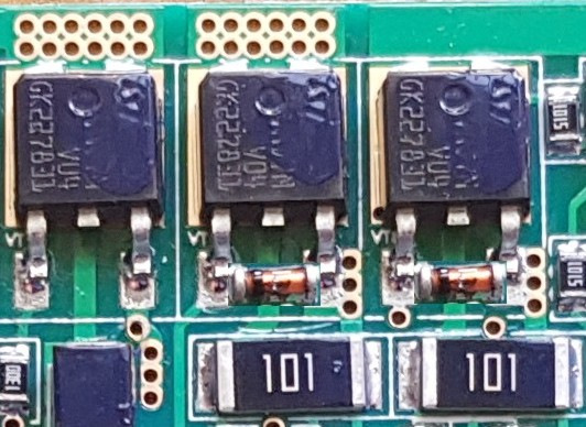

Газовый блок мой имеет недостаток — транзисторы бензофорсунок не защищены от эдс этих самых форсунок. Подгорают. Думаю, поставить диоды в местах врезки в провод форсунки. Просьба инженерам подобрать мне эти самые диоды.
Прошу не советовать сменить блок и прочее.

На фото стоит диод 4148 между G и S, только у себя не повторяйте место установки, толку не будет никакого. Судя по фото его там приколхозили зачем то сами. Диод будет открываться, когда затвор (а затвор, это управление ключом) улетит в минус ниже 1В, а зачем?
Да и предложенный диод маловат по току для установки параллельно форсункам, у него всего в пике максимум 2А при 1мкс и 25 грС.
У вас там нет бензиновых ключей, только перекидное реле либо, бензиновые от штатного эбу, либо газовые через ключи газомозга.
Приколхозили потому, что эти транзисторы не родные. В родных есть эта защита, но в этих его нужно ставить самому.
Я только что впаял в свои, родные, как доп защиту.

Не, у меня там 8 ключей. Ключи Бензиновых форсунок пробивают от тока самоиндукции и начинают работать постоянно с газовыми форсунками. От этой самоиндукции и хочу их защитить. Реле стояли на старых версиях.
Откуда тогда фото с реле и 4-мя ключами в теме?
Какой ключ у вас стоял и что вы поставили?
Ну если хотите защитить ключ, то диод надо ставить параллельно форсунке.
Когда вы ставите диод между истоком и затвором как на фото, толку ноль! Откуда там отрицательный выброс, с драйвера?
У вас высоковольтный выброс на минусе форсунки, но летит он вверх выше акб, поэтому его и надо сливать через диод на плюс форсунки. Что не понятного?

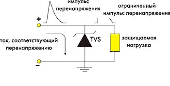

Супрессор…
Это не то, тут защита нагрузки.
Он и в "обратную сторону" работает…
Да, извиняюсь, будет работать и в обратную сторону .
Только здесь не нужен супрессор, а то можно получить посадку амплитуды управляющего импульса.

В Вашем случае нужен диод а не супрессор. Цель же стоит избавиться от паразитного напряжения самоиндукции. Применив супрессор возможно транзисторы будут выходить из строя раньше, т.к. в определенные моменты перенапряжения будет течь ток в прямом направлении и через супрессор. К тому же возможно будут недооткрываться форсунки.
Так что забудьте про супрессор.
Ну супрессор он же по сути в режиме пробоя работает. Он не столь быстродействующий как диод и это самое интересное.
Вот именно. Ток будет течь в прямом направлении не только через индуктивность катушки, но ещё и через переход супрессора. А это что значит? Значит через транзистор будет течь ток гораздо больший чем изначально.
Правильно. Утечка будет, причём пробивать супрессор будет с задержкой по фронту, как бы в дополнение основной нагрузки.

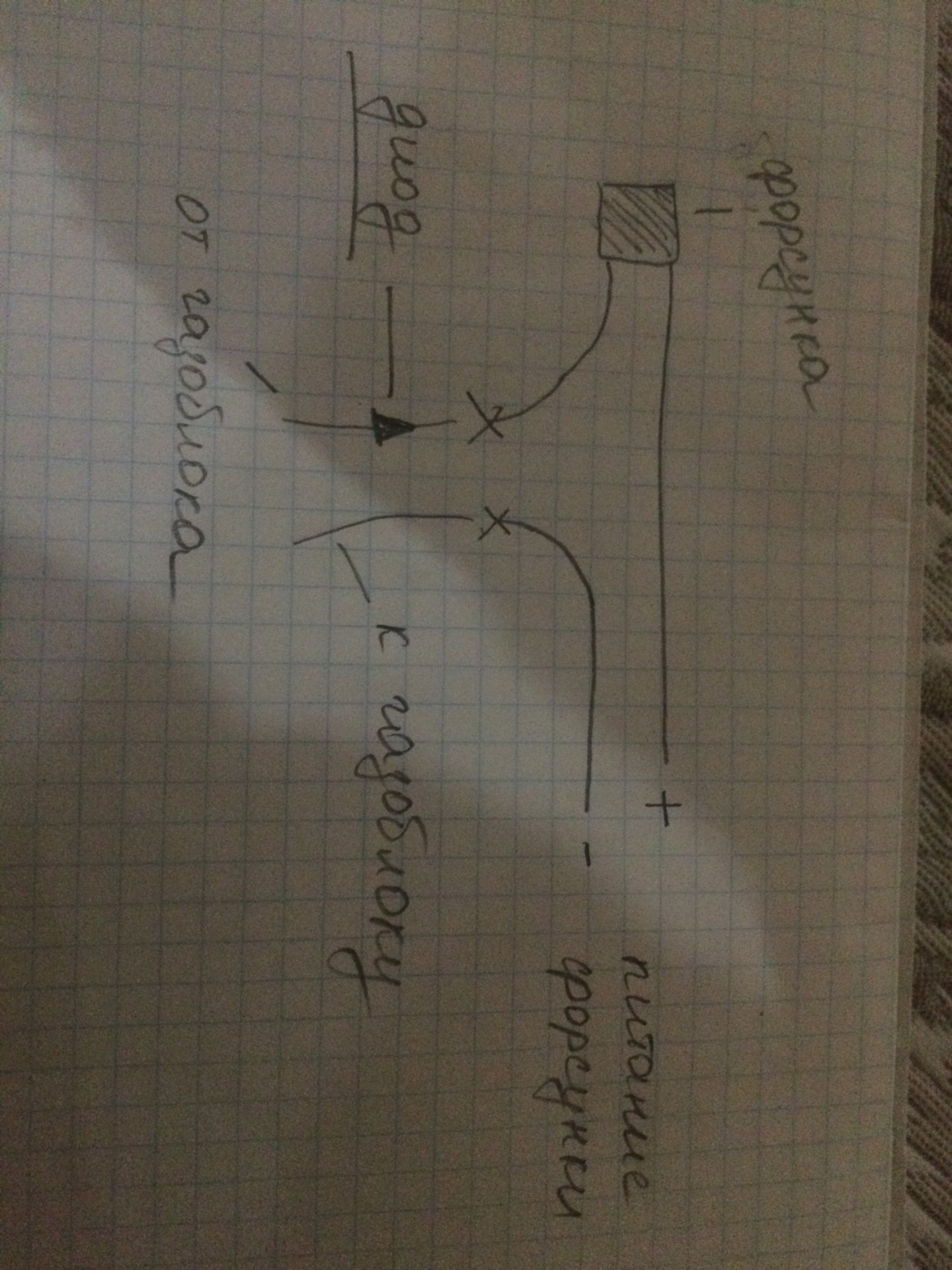

В принципе правильная схема защиты. Только бензофорсунка имеет общий плюс.
Последовательное соединение ничего не даст, транзисторы горят из-за эффекта самоиндукции скорее всего. Попробуйте подключить параллельно форсункам в ОБРАТНОЙ!

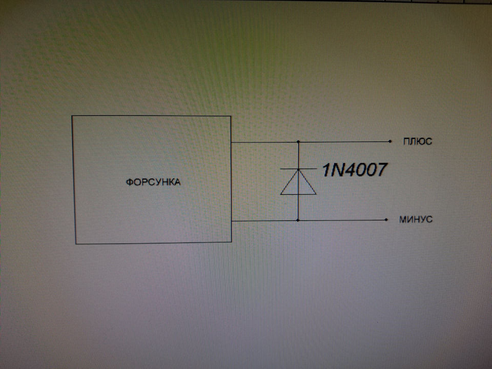

полярностии любой диод рассчитанный на 1000вольт, например 1N4007, он будет закорачивать выбросы обратной полярности от форсунок.
Параллельно? Точно? Ток же пойдёт по пути наименьшего сопротивления, нет?
Да! Параллельно, в ОБРАТНОЙ полярности .
Это значит катод диода к плюсу, анод диода к минусу. Если перепутаете созжете блок, аккуратнее.
Artur-skif
Всё правильно ток идёт по пути меньшего сопротивления, но диод пропускает только в одну сторону, значит при правильном подключении он не закоротит блок, но закоротит паразитные выбросы самоиндукции от форсунок, так как они имеют обратную полярность. Физика мать её)))
Это неправильная схема, да?)
Нет, параллельно форсунке нужно диод поставить.
Вот так надо.
Понял. Спасибо
Artur-skif
нет

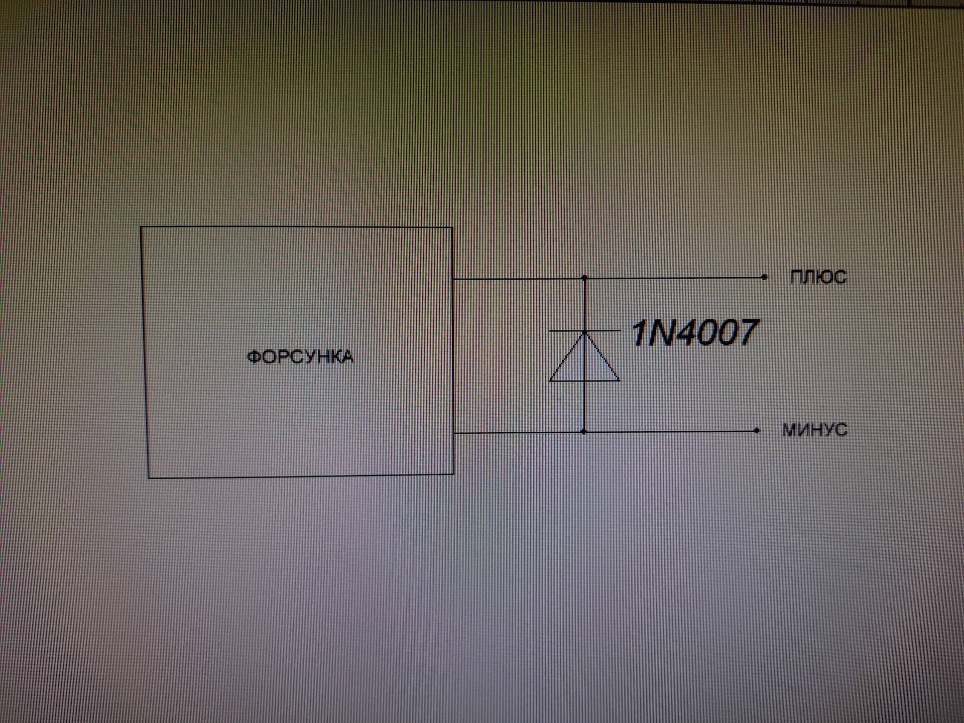

Посмотрите внизу предлагаемую схему. Паять диод между затвором каждого транзистора и плюсом на газоблоке? Так правильно?

Надо уточнить, что режется минусовой провод. Плюс на форсунках постоянный, минус управляемый. То есть мы работаем с минусом. Плюс не трогаем
Да это не важно, самоиндукция все равно возникает.
Artur-skif

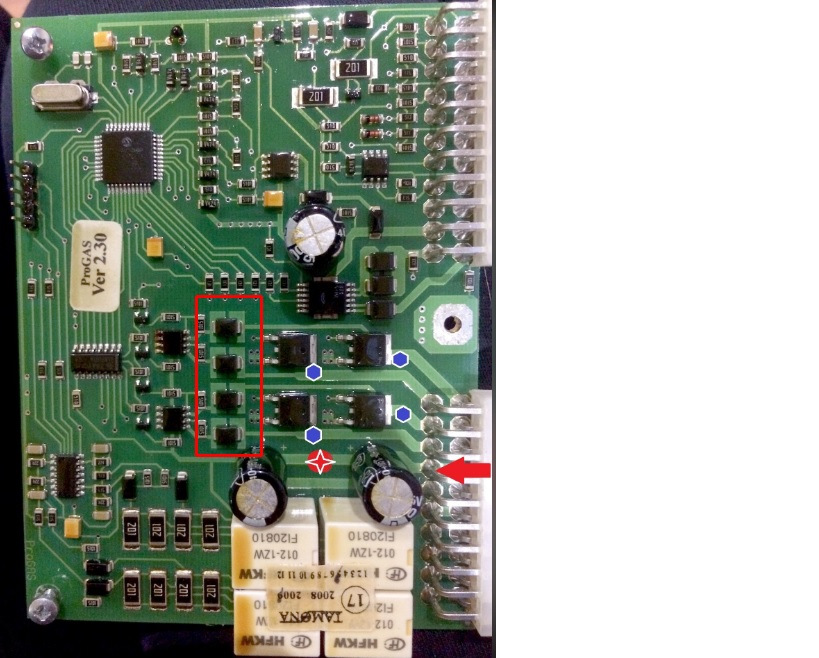

Может в блоке "газомозга" есть место? Тогда проще ничего не резать а припаять диоды прямо там. Катоды к плюсу 12В, а аноды по клеммам выходов на форсунки.
Места там маловато. Но плюса там нет. Транзисторы коммутируют минус
Плюс там есть обязательно

Резать вообще ничего не нужно!
Вы знаете, как работает гбо? Там уже разрезаны управляющие минусы на форсунки и идут они через газовый блок. По этому минусовому проводу он и отхватывает самоиндукцией в момент отключения бензофорсунки. Плюс не тронут Он как шел к бензофорсункам, так и идет нетронутым.
Как бы понимаю. )))) У меня радиотехническое образование.
Ну да ладно, не об этом.
Я просто предложил более рациональное решение.
На картинке показана шина красной стрелкой куда приходит плюс питания. В эту точку паяем катоды. А к синим точкам паяем аноды.
Вы же делайте как считаете удобным.

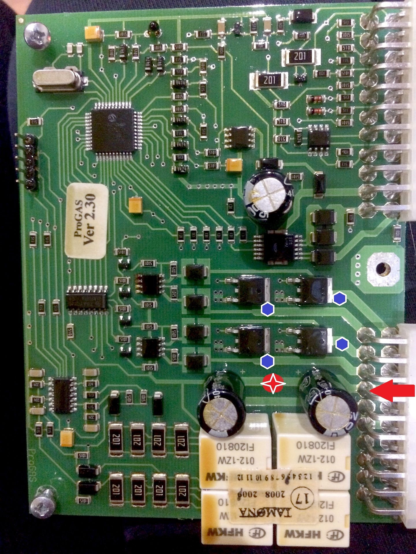

А вот и они, защитные диоды для драйверов нижнего плеча, управляющих форсунками.
Не думаю что эти диоды для этой цели.
По схемотехнике после них очень похоже что стоят операционные усилители в качестве компараторов. и сигнал с них уже уходит на процессор.
Скорее всего это для контроля длительности открытия газовых форсунок и формирования сигнала необходимой длительности.

Там их нет. Бензофорсунки у вас коммутируют четыре белых реле.
Нет. Это в прогаз. В моем tgstream бензиновыми форсунками управляют такие же транзисторы. У меня там их 8 штук.
