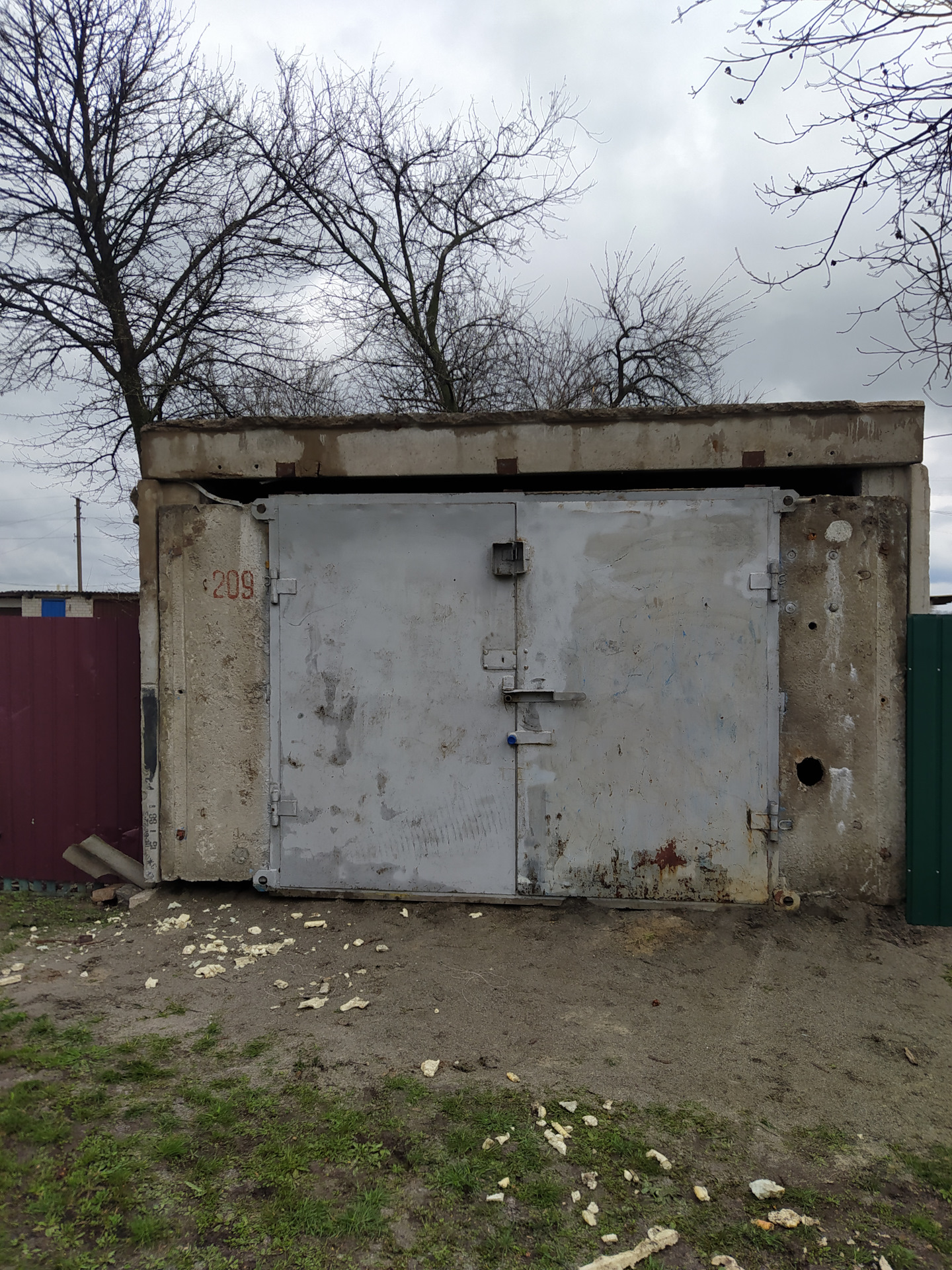

Всем привет 🖖 Купил себе гараж ЖБ-сборный б/у к родителям.
Работа предстоит не мало чтобы до ума довести, но сейчас вопрос главный — как сделать кровлю с профнастила или металлочерепицы чтобы её сорвало ветром?
Наращивать уклон или делать двухскатную не хочу, да и дорого, бюджет ограничен.
Переюзал Гугл, но так ничего для примера и не нашёл как и чем закрепить брусы, доски на крыше.
Размер по плите ровно 6*4м
Может кто делал или знает, подскажите пожалуйста 🙏🙏🙏

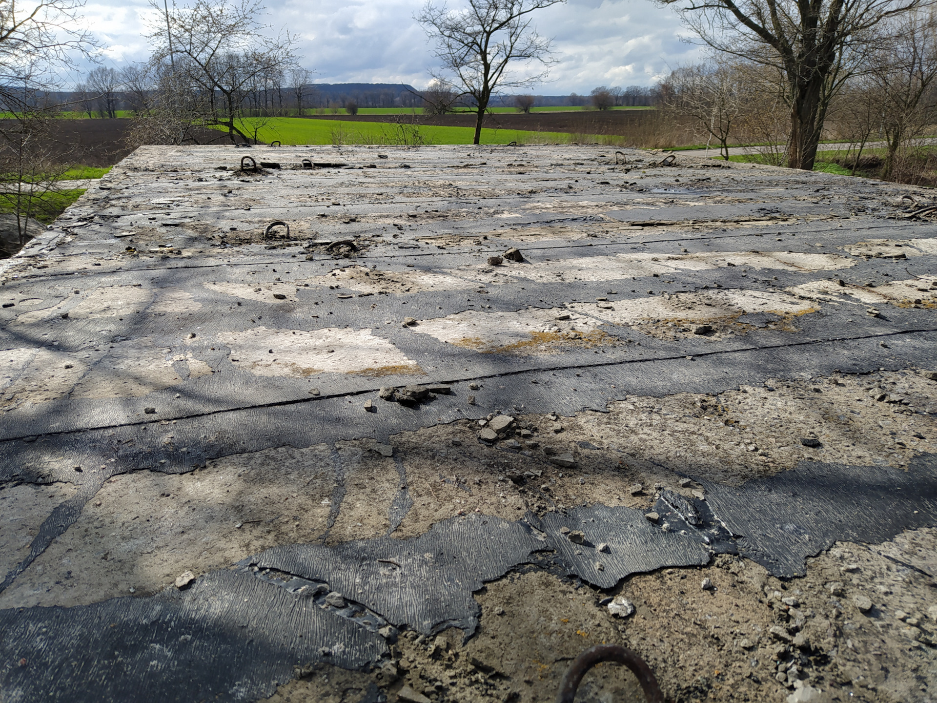

Делали тестю крышу на железобетонном гараже.
Сняли старую кровлю, все очистили
Где трещины и т.п подлили раствором, пару дней дали всей крыше подсохнуть на солнце, главное чтобы не было дождей
Купили 2 ведра самого дешового праймера (мастика праймер хз)1000 руб. Промазали дали опять высохнуть
Потом купили Технониколь ( направляемая кровля ), цена зависит от магазина. Толщина примерно 6-8 мм не помню
На гараж 6х4 ушло примерно 8 рулонов (не помню точно) крыли в несколько слоев
Вопщем уложились в 10 тыс если не меньше. Уже пошол 6 год после такого ремонта, протечек нет у тестя и у его соседей по швам,
Да технологии не соблюдали.:-) делали первый раз без опыта и знаний. Но главное что крыша не течет.

Зачистить крышу от старой кровли (обязательно!), обработать мастикой или праймером далее мягкая кровля (наплавляешь)
5 рулонов по 500р. примерно 2500 гараж примерно 4х6 метров в рулоне вроде 9+- метров (зависит от производителя) у меня даже остался кусок 1/3 рулона
праймер (по вкусу) до 1500
аренда газовой горелки 1000+-
и того 5000 на всё если будете делать сами
(цены для примера могут быть как дешевле, так и дороже, но не на много)

у МЕНЯ, клятий шифт, такой же гараж, так вот, два слоя технониколь по мастике и нет проблем. Насчёт бруса, перекрітие не толстое, около 4 см толщині, можно просто просверлить перфоратором и прикрутить болтами или проволокой… Но всё же рекомендую наплавляеую кровлю, выйдет дешевле и быстрее. не боится ветра, нужно будет только зашпатлевать стыки плит.

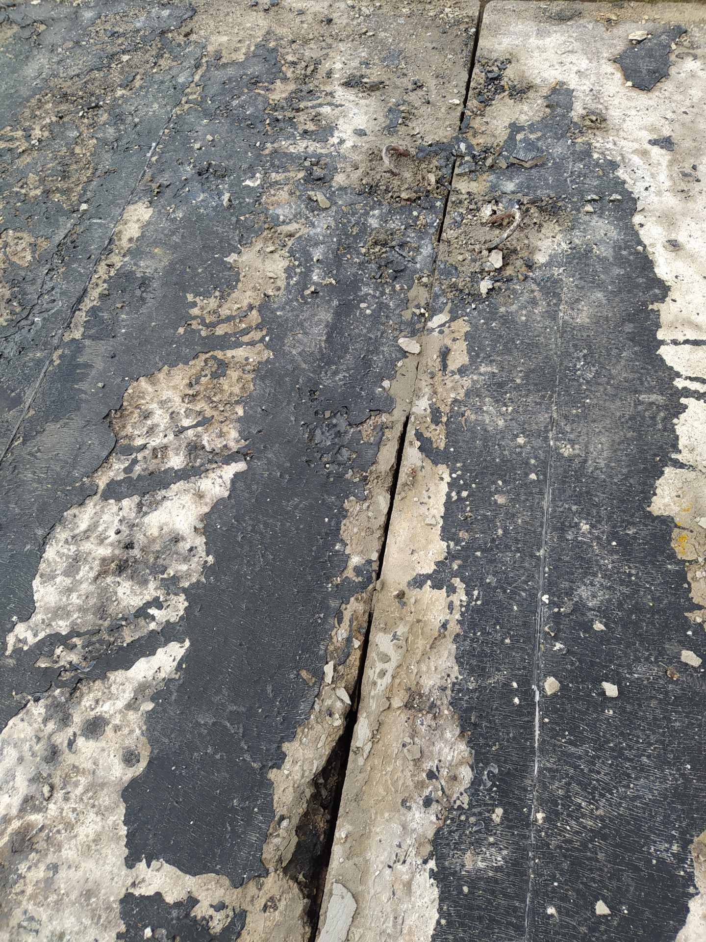

Нормальный перепад. Только плиту подготовить нужно. Если поверхность крошится, то проитись дешевой грунтовкой(300р/10литров), заделать стыки между плитами, выбоины в плитах тоже заделать.
По периметру крыши желательно сделать козырьки(водостоки)из жести, это чтоб стены в будущем не посыпались.
Потом по подготовленной поверхности, раза 3, проитись битумным праймером, сначала жиким, потом гуще.
Идеально конечно сделать бетонную стяжку на всей поверхности, тогда и скат можете увеличить, но это будет на порядок дороже.
Та стыки это понятно, а то вот кое-где прям дыри на стыках, хорошим раствором заделаю с 500 цемента, чтобы наверняка уже
Это не страшно. С внутренней стороны проидитесь по стыкам пеной, чтоб "загерметизировать", ато расствора много уидет)

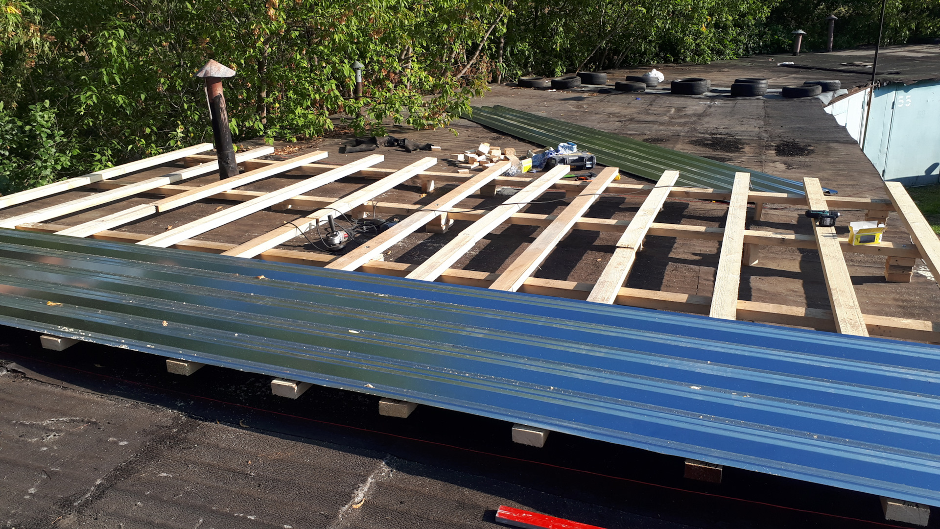

примерно такая же ситуация. Собираюсь взять профильную трубу и крепить поперёк крыши с шагом где-то в полметра. Сверху профнастил, по периметру ветровая планка. И всё…

2.Профлист или подобное. Тут надо обрешотку из дерева.Вдоль по кровле крепишь лаги, доска 50 на ребро ч/з 0.8м. на всю ширину кровли, сверху по лагам "грязная"доска 25, далее профнастил. Ту вывернуться и закрепить лаги.Сверлить кровлю и загонять в бетон анкера — дело не простое. Я бы посоветовал со стороны ворот к металлу приварить арматуру так же ч/з 0,8 м.диа.10 и на уровне середины лаги сбоку вдоль доски 50) приварить полоску с 2-мя отверстиями под гвоздь или шуруп надежный. Это фасадный крепеж. А вот с задней стены придется выдумывать крепеж такой же, но с креплением к бетону, тут без анкеров не обойтись. Конечно лаги надо выровнять по всей площади кровли. Лаги можно выпустить за пределы кровли как с фасада так и в задн. части.

А в чем дороговизна сделать уклон? Я сразу решил что буду уводить от ворот, далее обрешетка и кладешь себе листы, я правда хотел минимизировать стыки и искал 6ти метровый настил, а длинные стыки промазывал еще силиконом)
Листы 6м получается у Вас?
Да, специально искал чтобы было меньше стыков.
