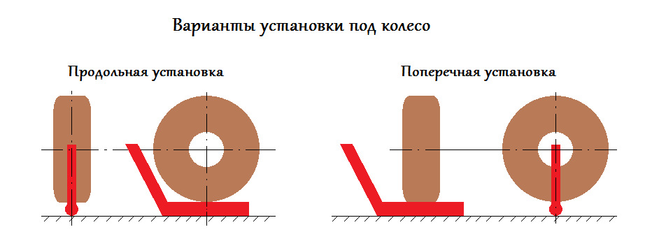

Поддомкрачивам колесо автомобиля, один кусок трубы (в моем случае труба на 40мм) подставляем под колесо, по вдоль или поперек, и опускаем на него авто, далее при помощи рычага качаем автомобиль через колесо, предварительно надо затормозить колеса, я сделал это отрезком палки уперев им педаль тормоза, с задними можно просто затянуть ручник, и качаем трубу за ручку, при этом второй рукой можно прощюпать люфты. У меня поперечная установка ничего не показала, но установив по вдоль автомобиля сразу же услышал легкий стук в шаровой опоре, пальцами люфт практически не прощупывался, авто дорогу держит четко, но шаровая уже под замену.
Считаю очень нужная вещь, весь процесс диагностики одного колеса занял минут 10 из них минут 6 это поддомкрачиване и отпускание авто.

Её нужно перекатывать за рычаг?
да
Как её можно засунуть вдоль?Она же будет упирается в бампер или порог!
нет не будет просто сам рычаг под углом 45 град от бампера ставишь, а для определения люфта достаточно его отклонять на пару сантиметров, его даже можно направить под автомобиль если например в яме стоишь и качать одной рукой, а второй люфты щюпать

На третьем фото надо было дописать "вид сверху"
Попозже перертсую в трёх проекциях чтобы понятнее было
поправил схему, обнови страницу с очисткой кэше если не видно новую (Ctrl+F5)

А штука из статьи занятная, только я не соображаю, как проверить подвеску, в принципе.
Все это без инструмента можно определить. Так сказать голыми руками, ну и домкратом конечно. Поднимаешь автомобиль и качаешь колесо руками. В горизонтальной плоскости проверяешь рулевые наконечники, а в вертикальной шаровые опоры. Ну и как правильно уже написали, диагностика ходовой проводится монтажным ломом. Если хочешь прям подробно, тогда езжай на вибростенд. И да диагностика проводится на разблокированых колесах.

ради интереса сделаю себе такую же. а то тоже шаровые не удобно диагностировать.

Наверное хорошая штука, но только, так и не понял, как ею пользоваться. Подкладывать под колесо вдоль, а потом поперёк?
Да
sanya-ukr
А за ручку качать, получается она будет между колесом и землей, к стати качать вообще легко, одной рукой даже нагрузки не чувствуешь,
"Дайте точку опоры и я переверну мир"
трубка для самостоятельной диагностики монтажка называется, и шаровые ей проверить можно и с-блоки и много чего еще.
Эта китайская приблуда эмулирует эффект движения авто по кочкам, а монтажку я даже не знаю куда засунуть в своей камрюхе чтобы шаровые выловить и как излавчится ее качать плюс трогать шаровую, чтобы люяфт в ней увидеть, нее монтажка не вариант, больно трудозатратно с ней лазить.

Монтажка и эта приблуда, по разному используются. Это разные методы диагностики. Тем более, без опыта, монтажкой можно повредить пыльник, а с этой приспособой получается безопастней и она имитирует движение подвески во всех плоскостях.
В тему!)) надо попробовать сделать
