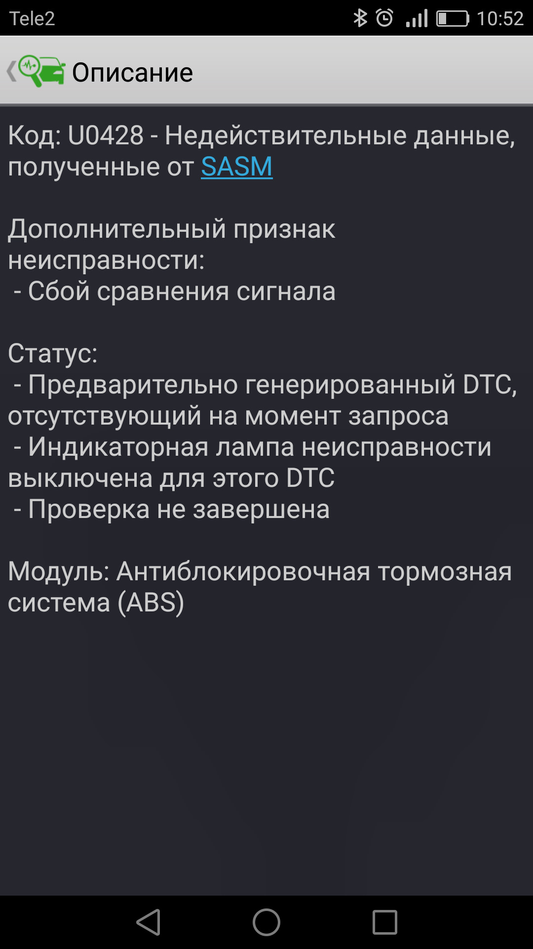

Подскажите в чем причина.
Ехал по неровной дороге, загорелся значок скользкая дорога, остановился он не гаснет, выключел зажигание, включил снова, он все горит. Повернул руль влево в право он погас. Проверил ошибки, ошибка U0428, не удаляется. Мазда 3 BL.
Значок больше не появлялся

Не пропадёт. У меня не пропадает.
Это указывает что наверно стоит датчик(?) положения руля. Когда я красил руль увеличен что стрелки которые должны смотреть друга на друга расходятся на 1мм. Но это ни на что не влияет. Все будет ок
А стабилизация при этом работает?
Да работает.
Ну хоть это радует.
Спасибо.
При нажатие на кнопку dsc. На приборной панели горит dsc off, при повторном нажатие тухнет. При включении зажигания горит скользкая дорога и сразу тухнет.
Значит все работает?
Совершенно верно. Ошибка вылезла из-за того что какое-то условие не сошлось и машина считала что есть неисправность
В общем не парься все будет работать
Все понял, еще раз спасибо🙋
Ошибка сама уйдёт по истечению времени или нескольких успешных запусков
Тоесть она себя диагностирует если на протяжении нескольких циклов все будет хорошо то все само уйдёт
