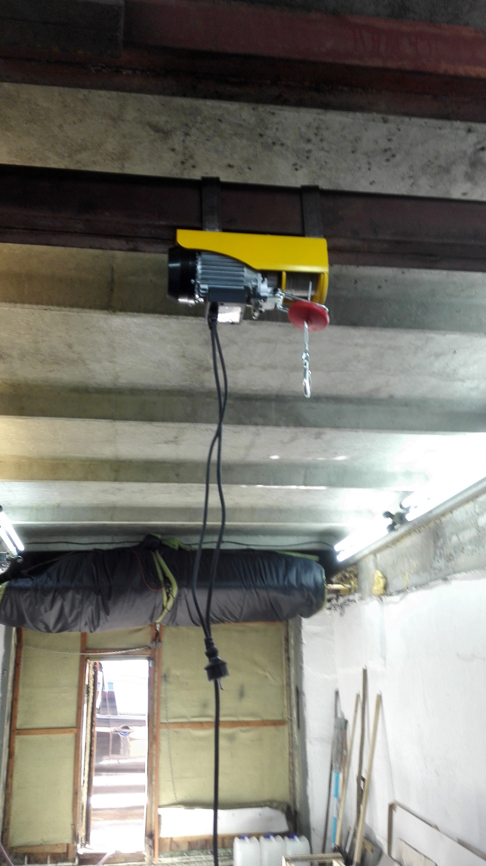

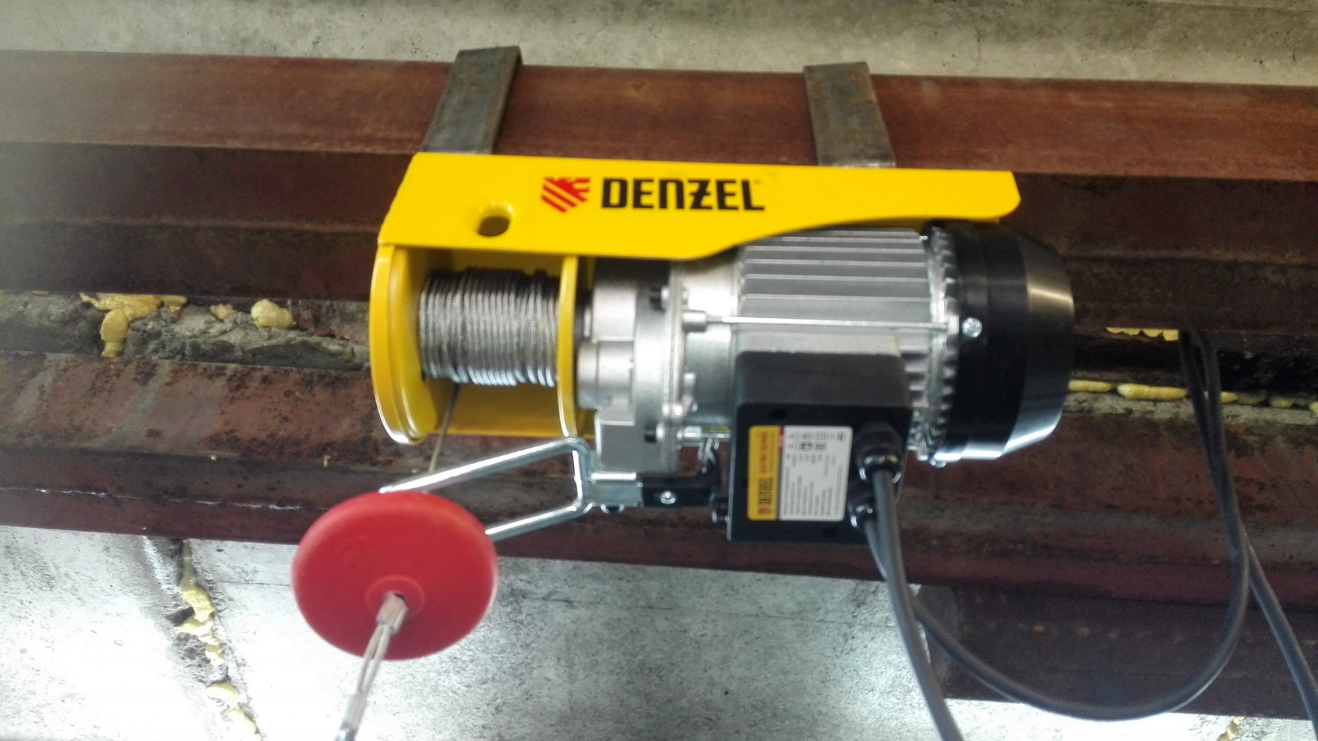

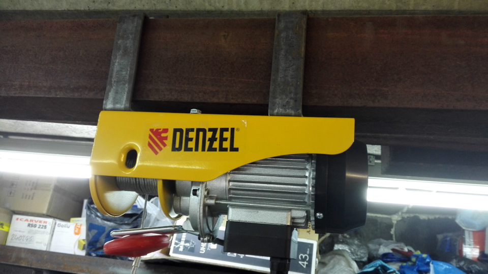

Он же электро лебёдка, если вдруг кто не знает.
Собственно, надоело мне проверять что круче, ступеньки в подвал (2,5 метра) или моя спина…
У предхоза висела на балке ручная цепная лебедка, тонны на две. Естественно он её забрал, но балка-то осталась. И вот, по мере набивания подвала барахлом, пришло понимание, что нужно спину приберечь для чего-то более героического, нежели тупо её срывать тягая всячину тудым-сюдым. Тем более, что в нём (в подвале) поселились всякие диваны, антрисоли и прочее, в ожидании покупки дачи (к слову, сие свершилось, не знаю, времени и так не было, теперь вообще чую будет засада!).
Итак. От ручных мегатонных лебедок я отказался, ибо, чем мощнее лебедка, тем заи.щься крутить. В итоге плюнешь и полезешь в ручную тягать…
Далее тельфер, какой? Понятно, что не дорогой, но что с грузоподъемностью? Выбор, собственно не велик. Весь бюджетный сектор 125 кг (через блок -250кг.) Пойдет. Выше грузоподъемность — сильно выше цена! Основые «мои» грузы до 100кг. Зато довольно шустрые, 10 м в минуту.

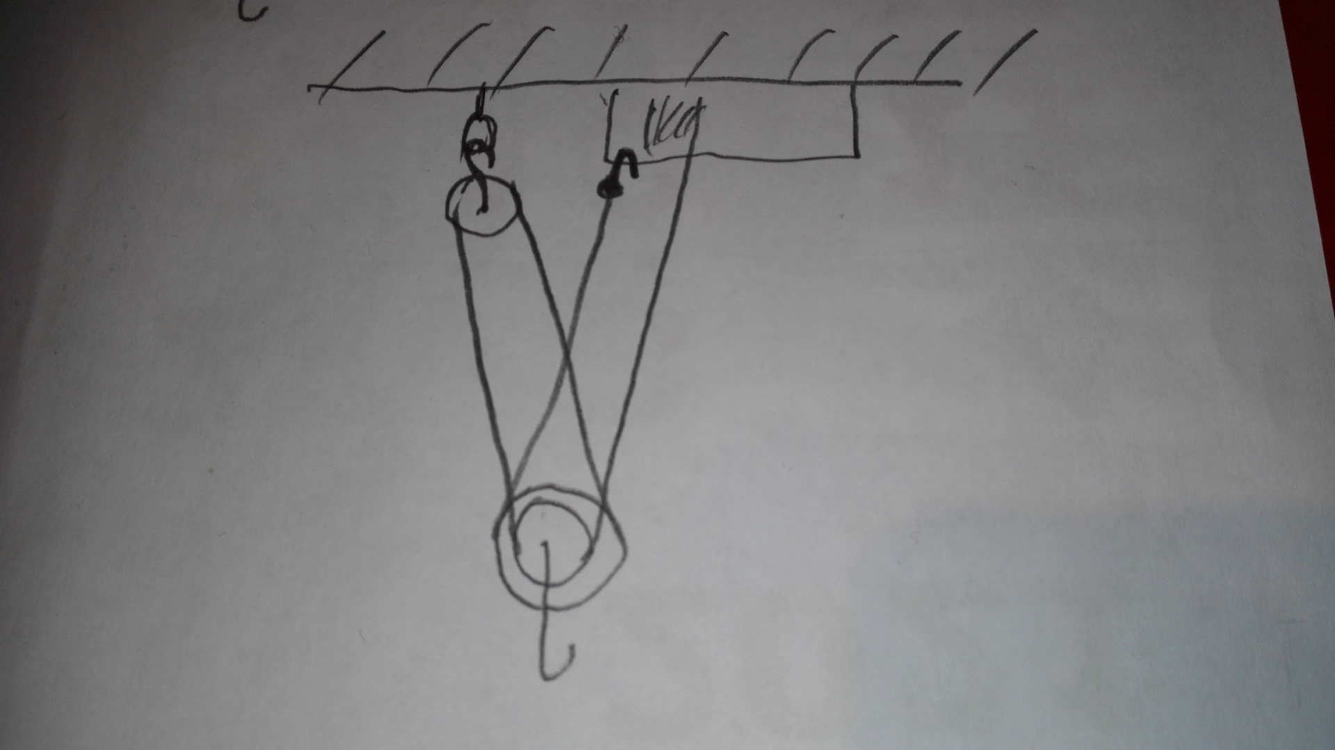

Кто-то скажет, мол, на хрена она такая нужна, даже двигатель не вытащить. Отвечу, что ошибаетесь товарисч! Если, не дай бог, такая потребность возникнет, легким движением руки… брюки, ой, тельфер обретет грузоподъемность 500кг, для этого всего лишь потребуется прикупить двойной блок с крюком на 500 кг + на балке прикрутить крепление на 250 кг и завязать это дело штатным тросом в 4-х кратный полиспаст (во какое слово знаю )))) При этом скорость упадет до 2,5 м в минуту, а высота подъёма сократится с 12 до 3-х (!) метров… Да-да. на самом деле за счет потерь на блоках там не будет 500кг, но и двигатель не пол тонны весит. Ну вот как-то так.
Всем спасибо, жду критики )))
UPD: добавлю схемку превращения тельфера в тягач на 500 кг, так, для понимания

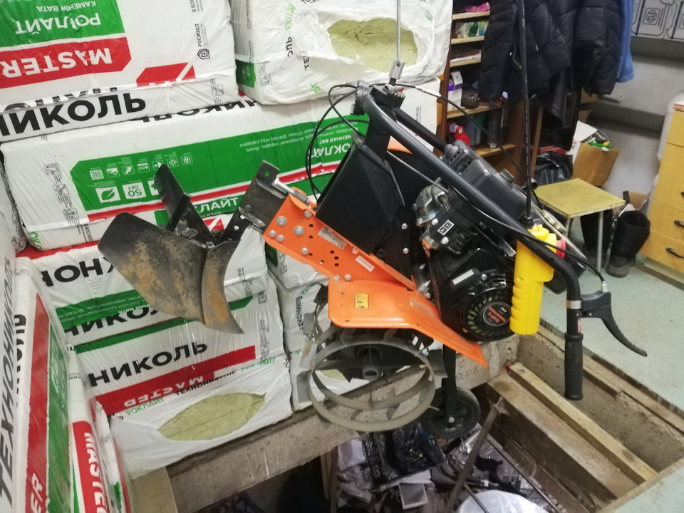

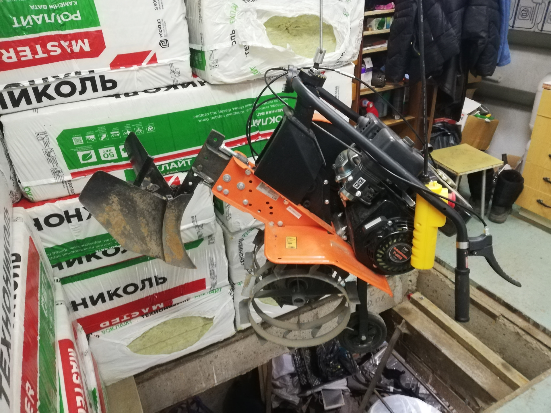

UPD2: второй сезон в подвал на зиму поселяется мотокультиватор, 50кг с ликуем веса. Теперь он будет меняться ещё и со снегоуборщиком. В ручную сдох бы от этой процедуры

Где брал и цена вопроса, если не секрет?
Интернет-магазин 220 вольт. 7,5 + доставка

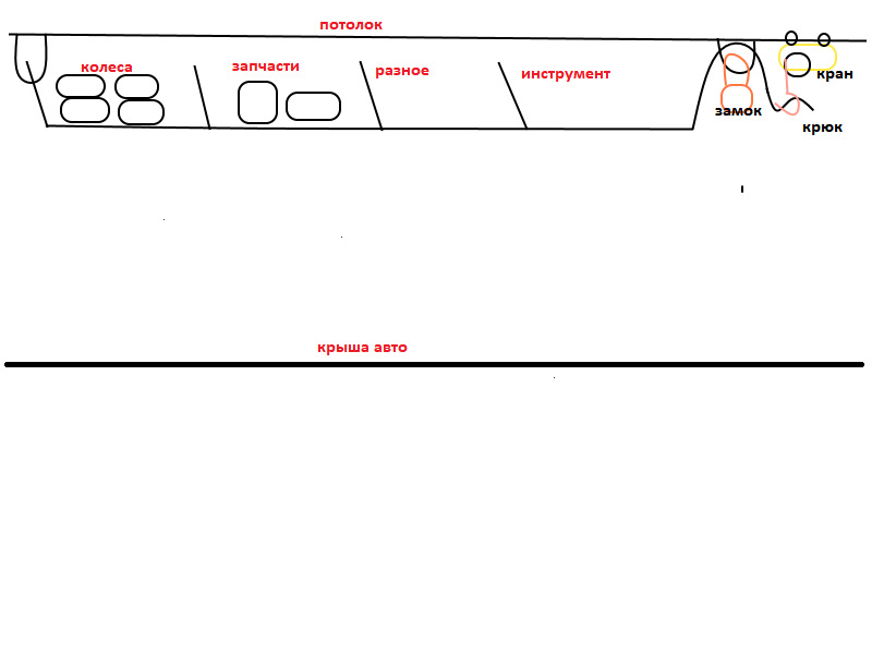

разовью тему
склад — автиворовайка, доступ при отсутствии авто в гараже, либо частичное открытие при наличии автомобиля
Хм… интересно, спасибо!
не за что.
кстати… внимательно посмотрел фото вашего гаража, у вас там поток из профильных плит
вообще шикарно — можно сделать сию приблуду практически не в ущерб высоте потолка, ибо сами плиты имеют полости
Ну да, есть над чем подумать)) Ещё бы пример готовый посмотреть.

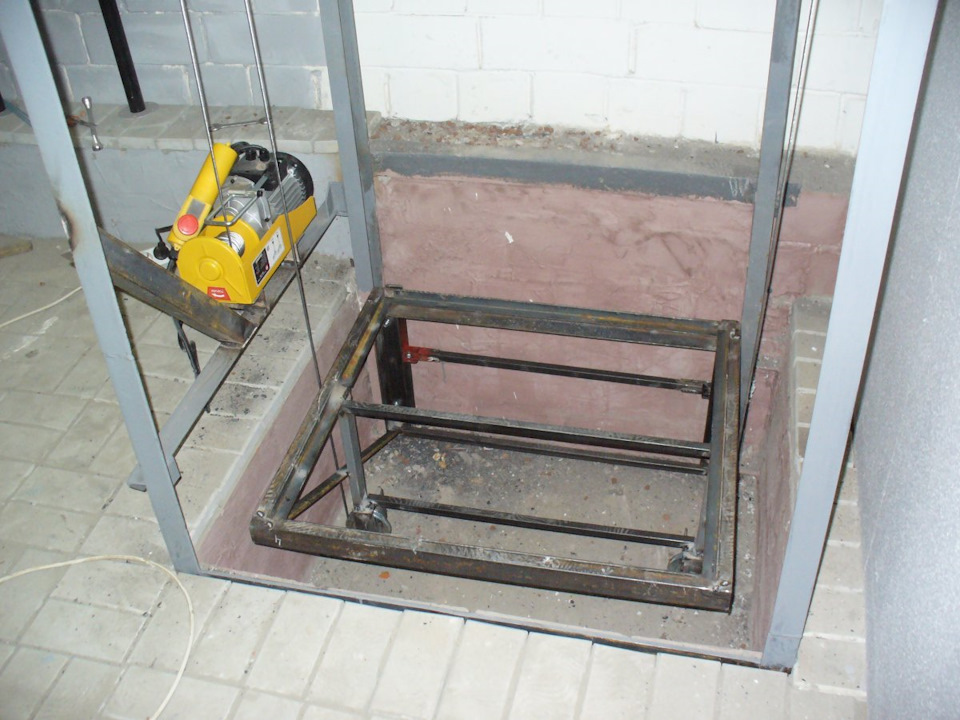

У меня тельфер лифт гоняет в подвал. www.drive2.ru/c/549996333130320115/
Ну, у Вас вообще шедевр. Просто нет слов 👍

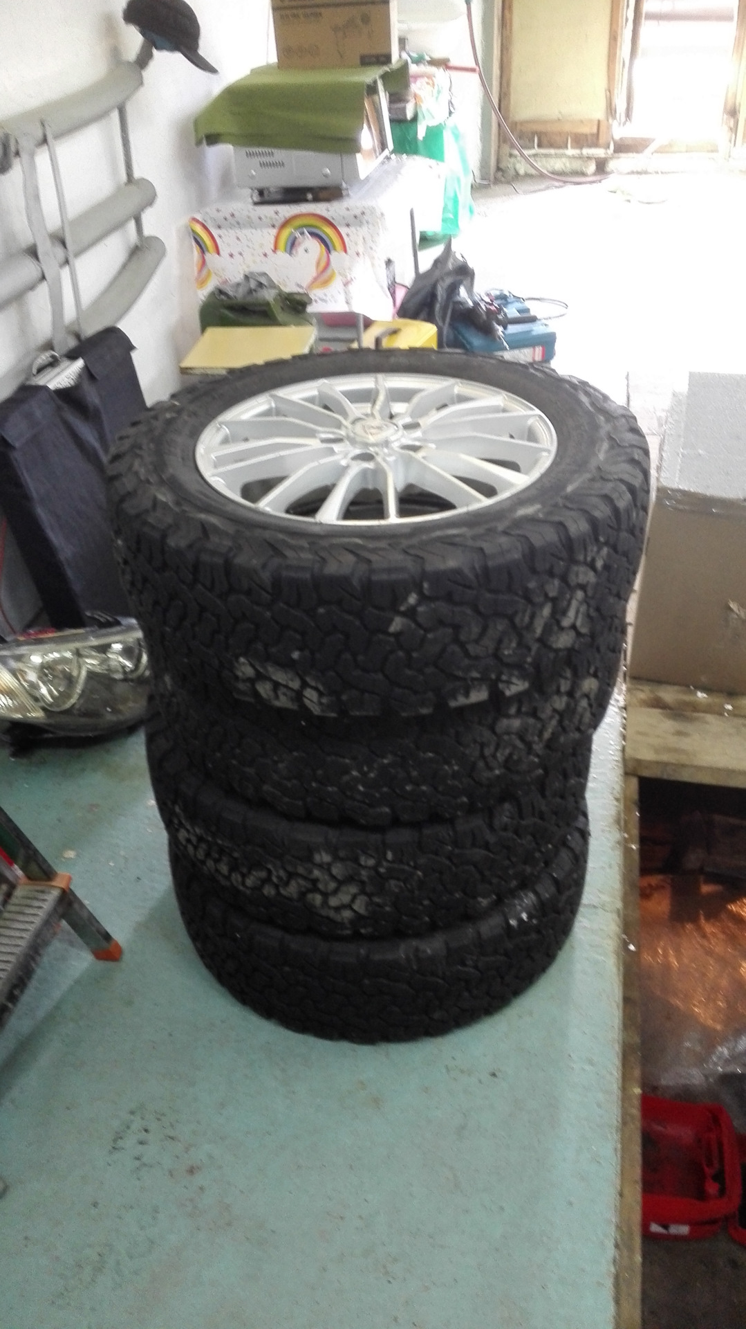

Полезная полезность! Но колеса еще можно опустить! А что еще тяжелее бывает там?
Я же написал, диваны, антрисоли… люблю, когда в самом гараже ни чего не мещается…посему — все в подвал. + там же, в подвале погреб. Нужно сделать пол, а значит, это либо мешки с песком/цементом, либо ведра с раствором. Далее будет картошка маркошка…и т.п.
MAXRUS85
Вот чаво исчо)))

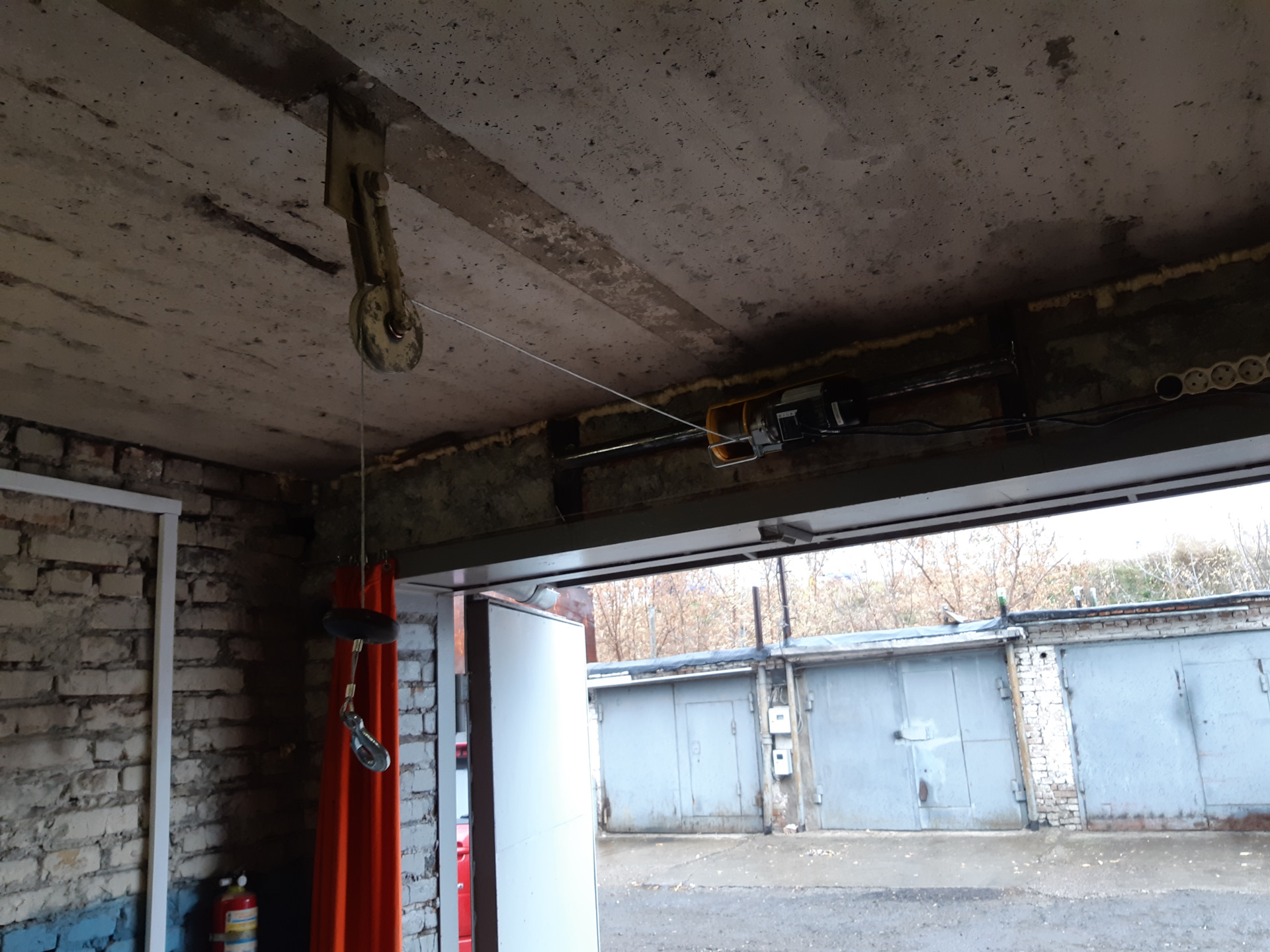

Балин, ну ладно не покрасил, но почему не на колесиках?)))

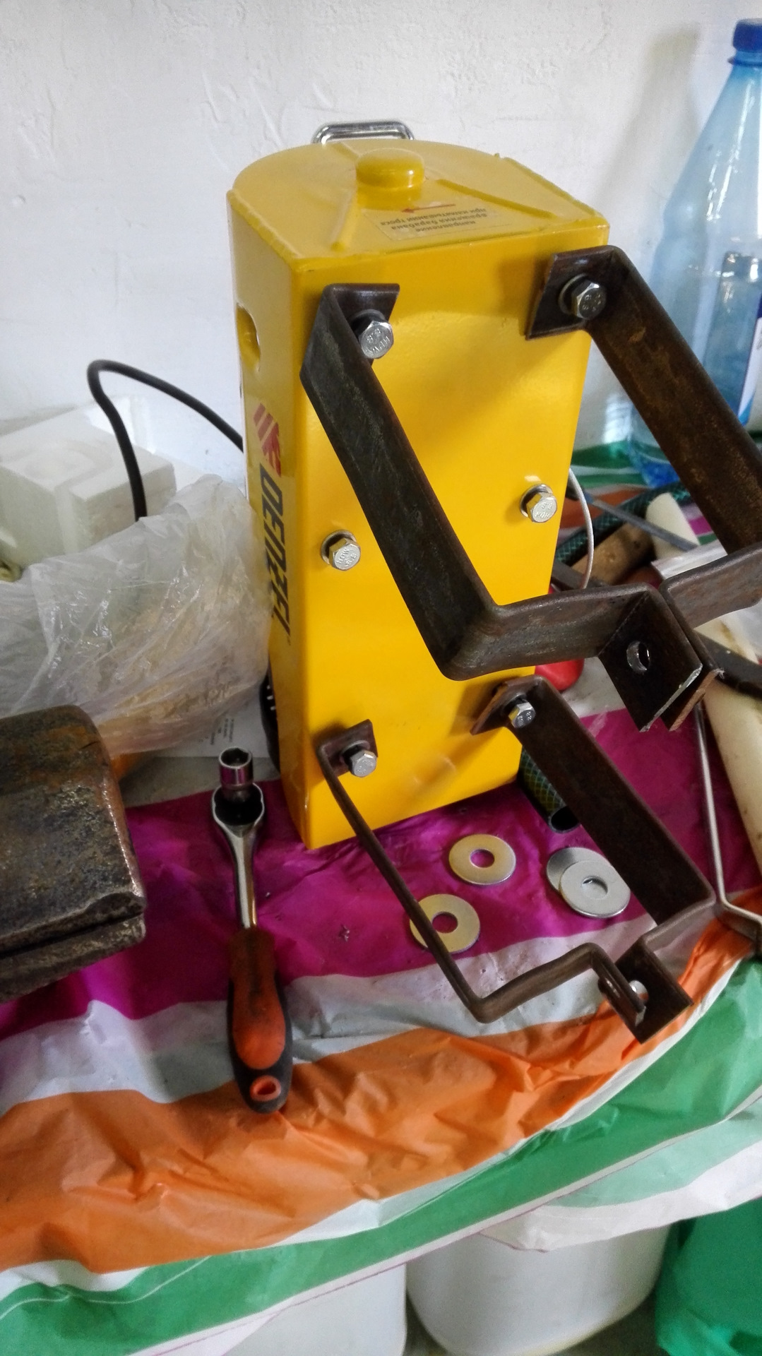

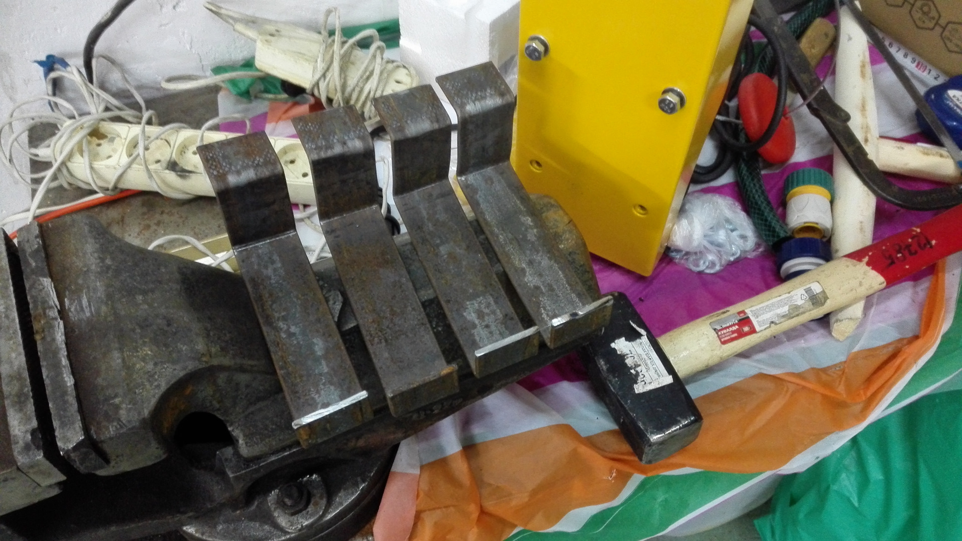

Ха, была и эта мысль! Но, во первых, ни когда не поздно внедрить подшипники для качения по балке. Во вторых. Основная задача: загрузить, выгрузить с подвала. Движение в бок осуществляется легким смещением троса рукой. Собственно, я всегда действую (стараюсь действовать) по принципу решения проблем по мере их поступления. Поживём -увидим. Потребуется — доработаем. Пока все замечательно. Кстати, крепеж тельфера не жестко обнимает балку. Без нагрузки, он легко перемещается по балке.
Классная штука, и себе тоже такой планирую, а то закрепленный блок с веревкой уже поднадоел
Там 6 точек крепления или я ошибаюсь?
Четыре.

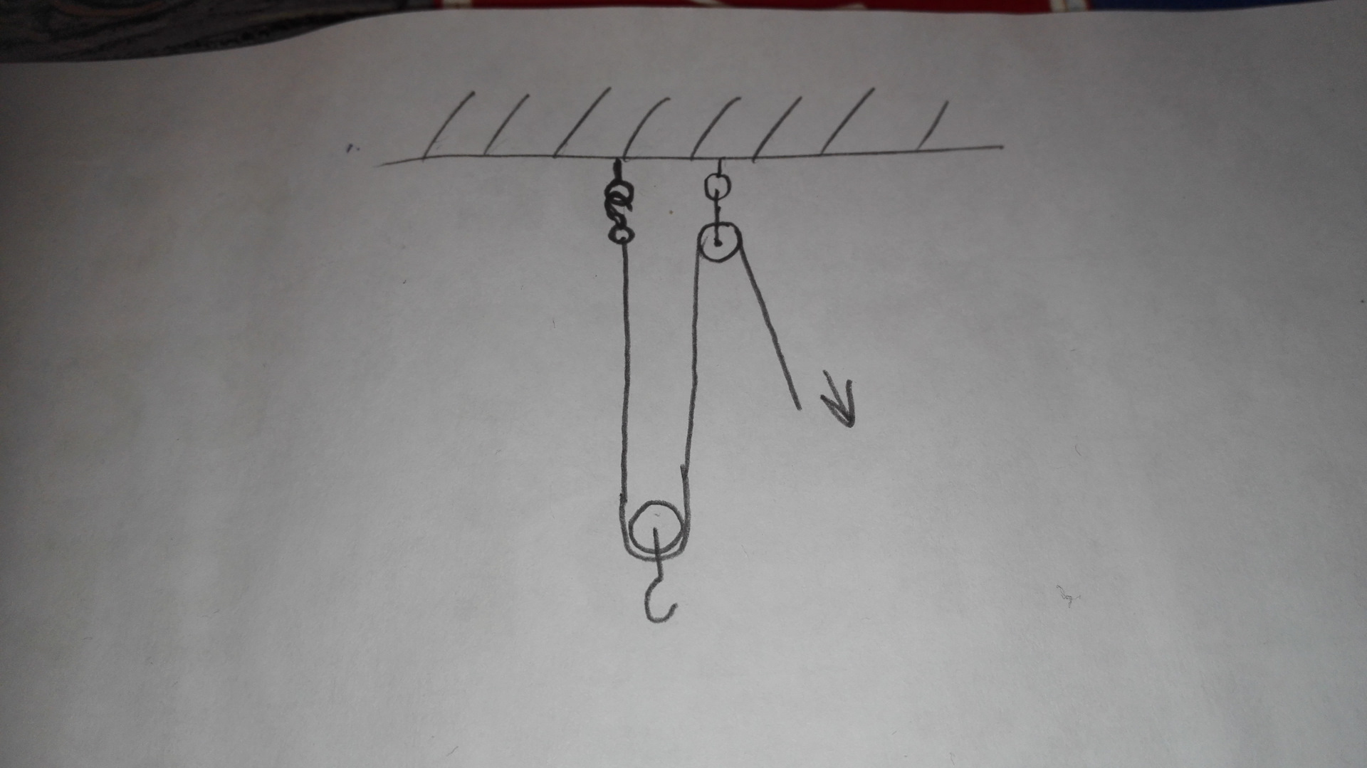

Кстати, Вам можно добавить подвижный блок и тягать станет в два раза легче. Это и называется полиспаст.
Спасибо. Но нужды пока нет, слава богу силы пока есть пару мешков с картошкой спустить.
👍 решать проблемы по мере их поступления — это правильный подход! Я то же подвижный блок не стал прикручивать, хотя он есть в комплекте.

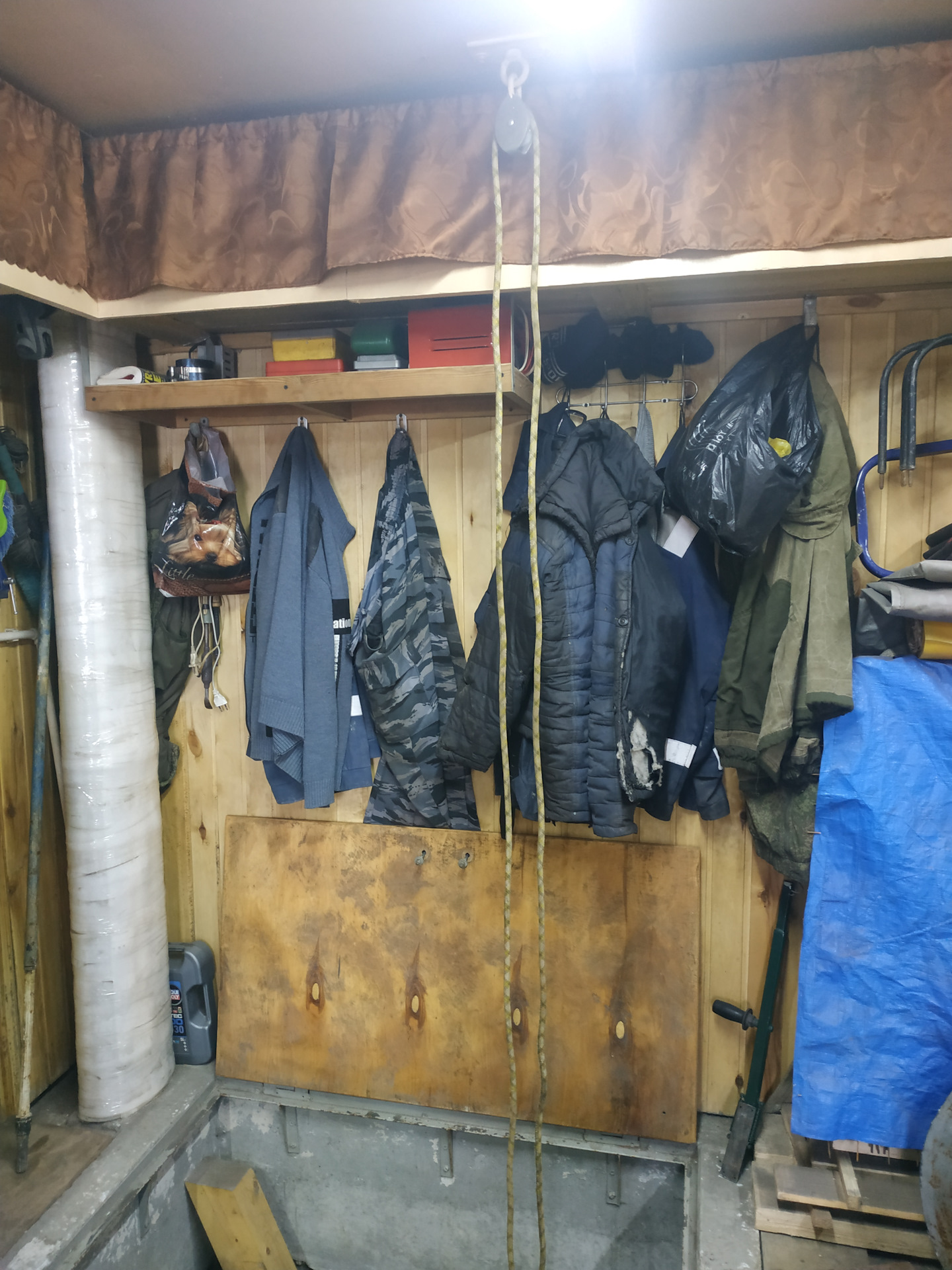

оО, именно так себе и хотел сделать.
120- 250 кг ?
125 кг на прямую, 250 кг через блок (в комплекте). Схема 250кг прямо на коробке нарисована.
