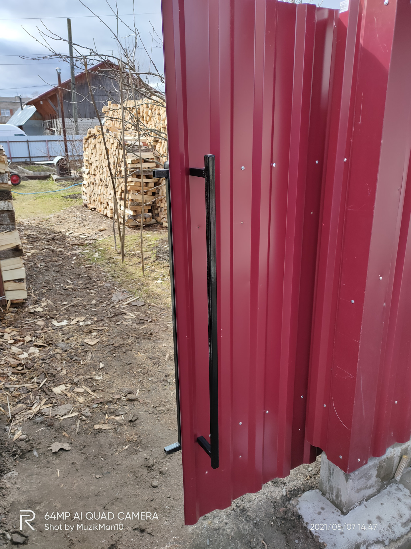

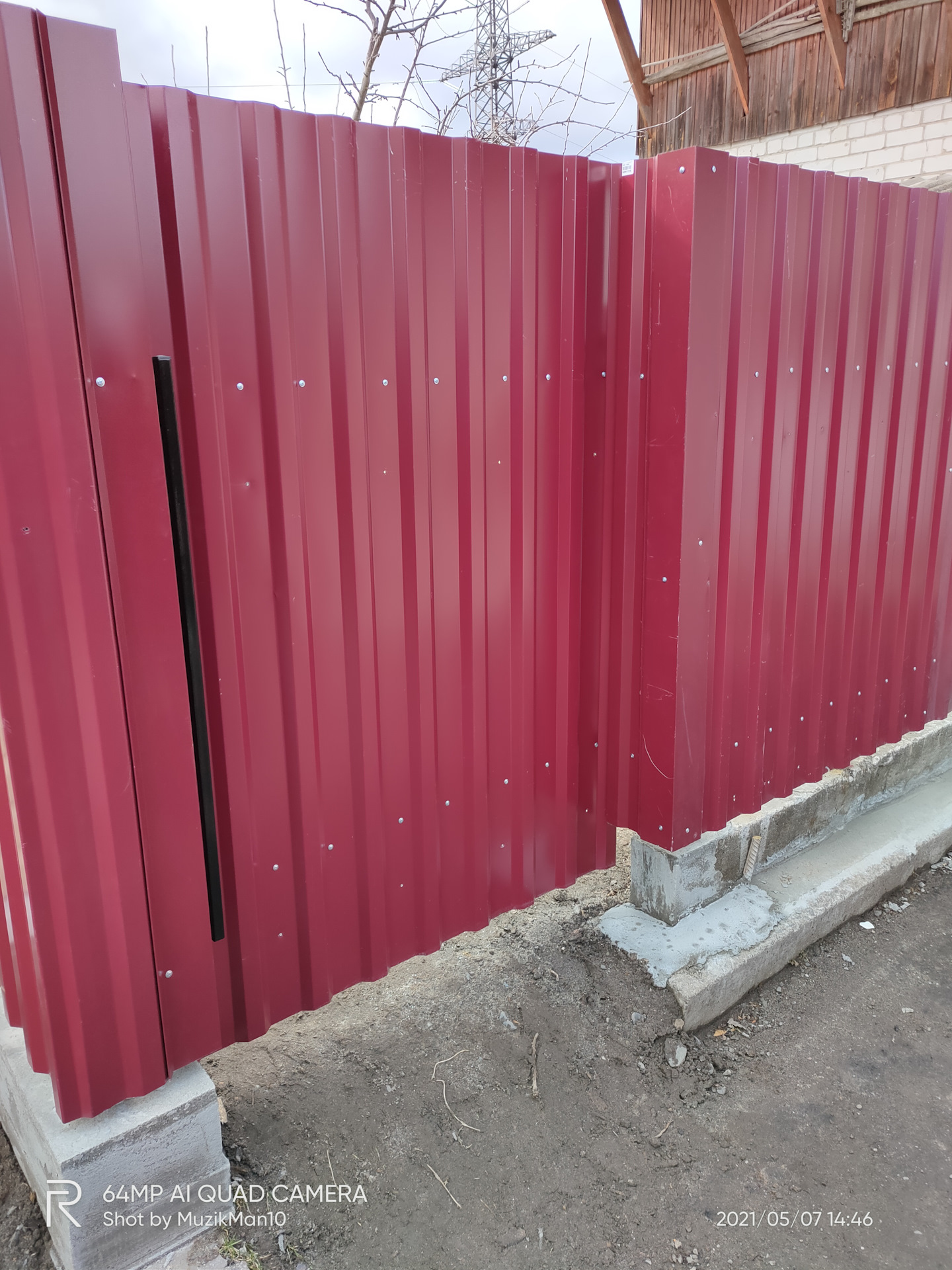

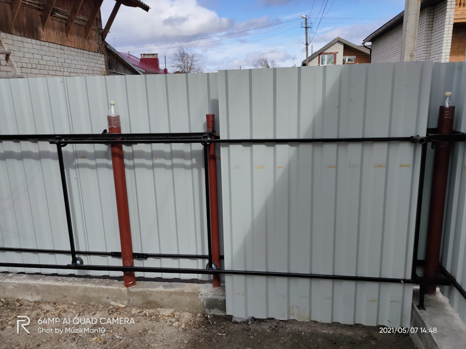

Возникла хозяйственная необходимость сделать калитку в глухом заборе. Возможные варианты: распашонка, быстросъёмная секция забора и откатная. Место парковочное, поэтому распашонка отпала сразу. Остались съёмная и откатная, выбрали последнее.

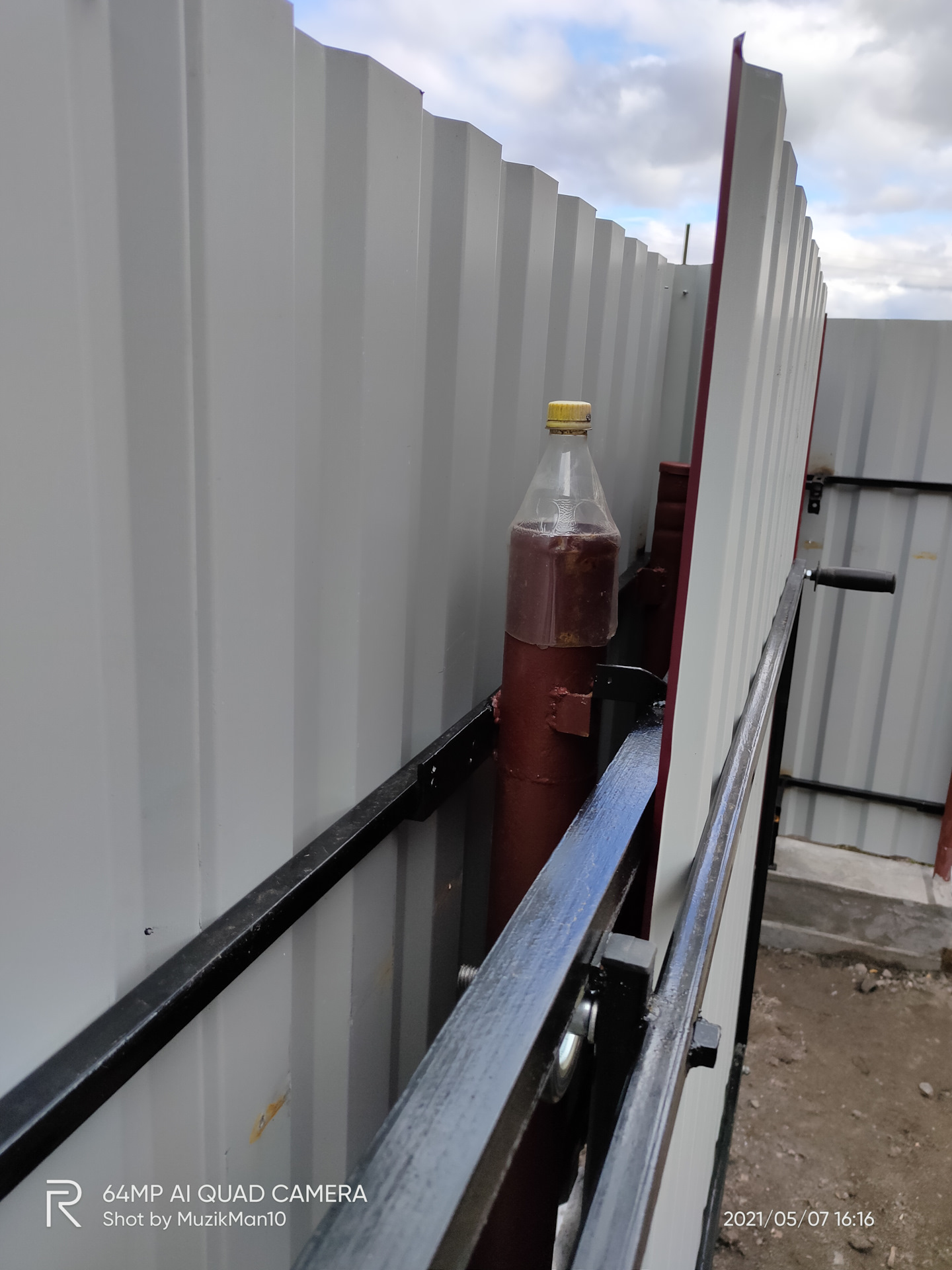

В открытом положении лист прячется за основным забором
Размер проема — под садовую тачку + запас. Ограничились шириной листа профнастила (1100мм).

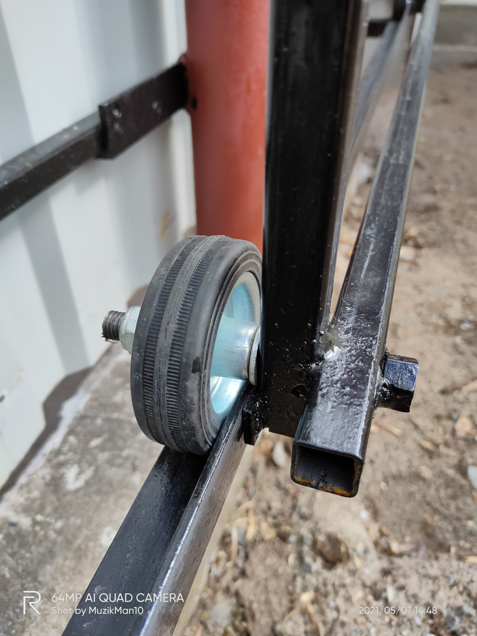

Рама собрана из профиля 20×20, длина рамы 2300мм, высота 880мм

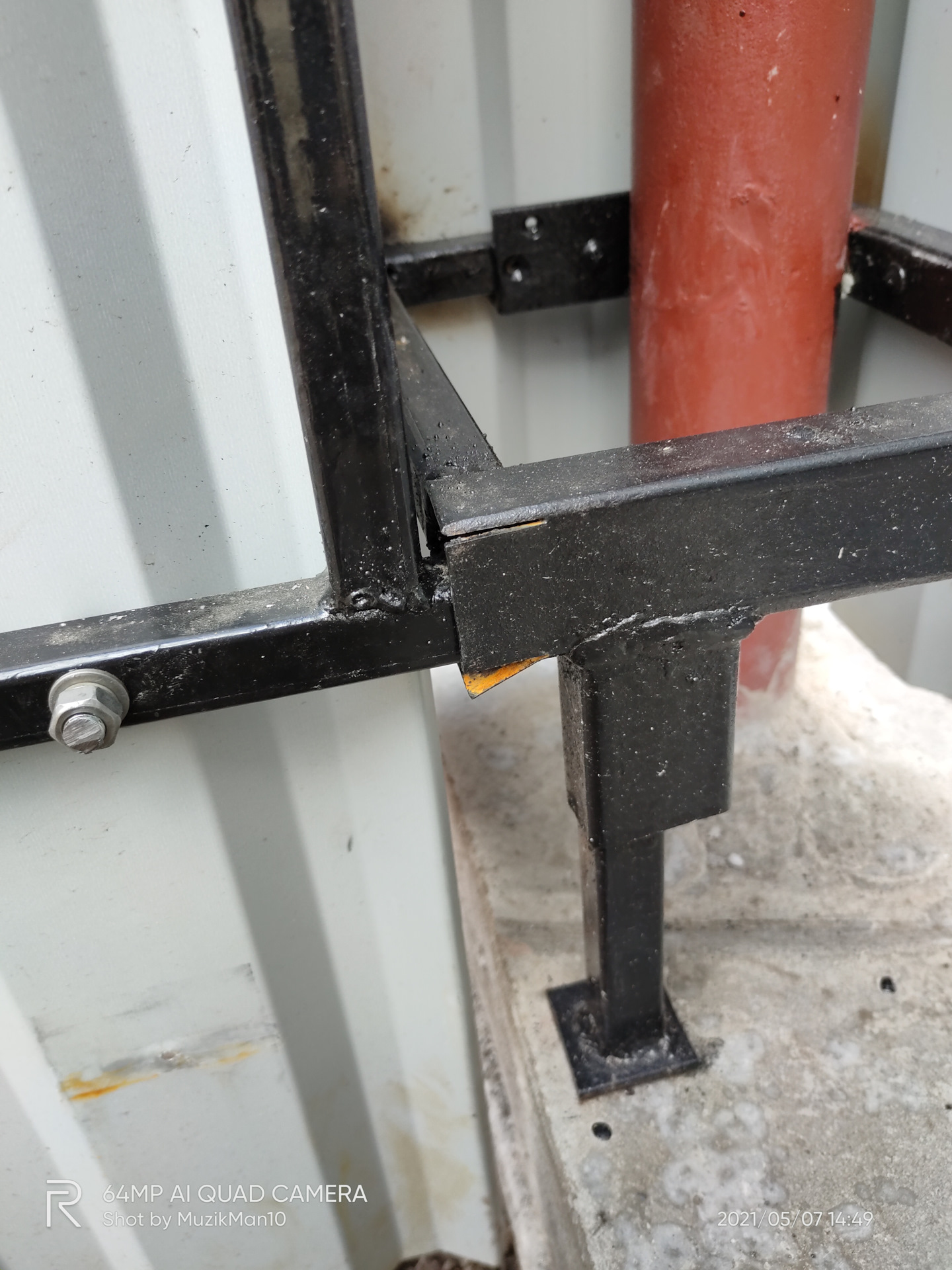

катается на резиновых колесах 80мм по уголку 32×32.
Колеса с игольчатыми подшипниками, внутренний диаметр подшипника 12мм. Колеса посажены на длинные болты с короткой резьбовой частью. Зафиксированы самоконтрящемися гайками.

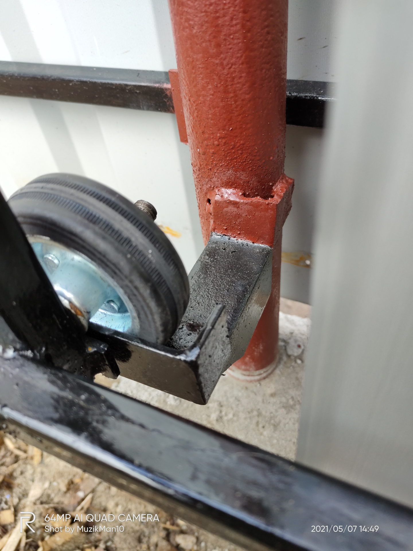

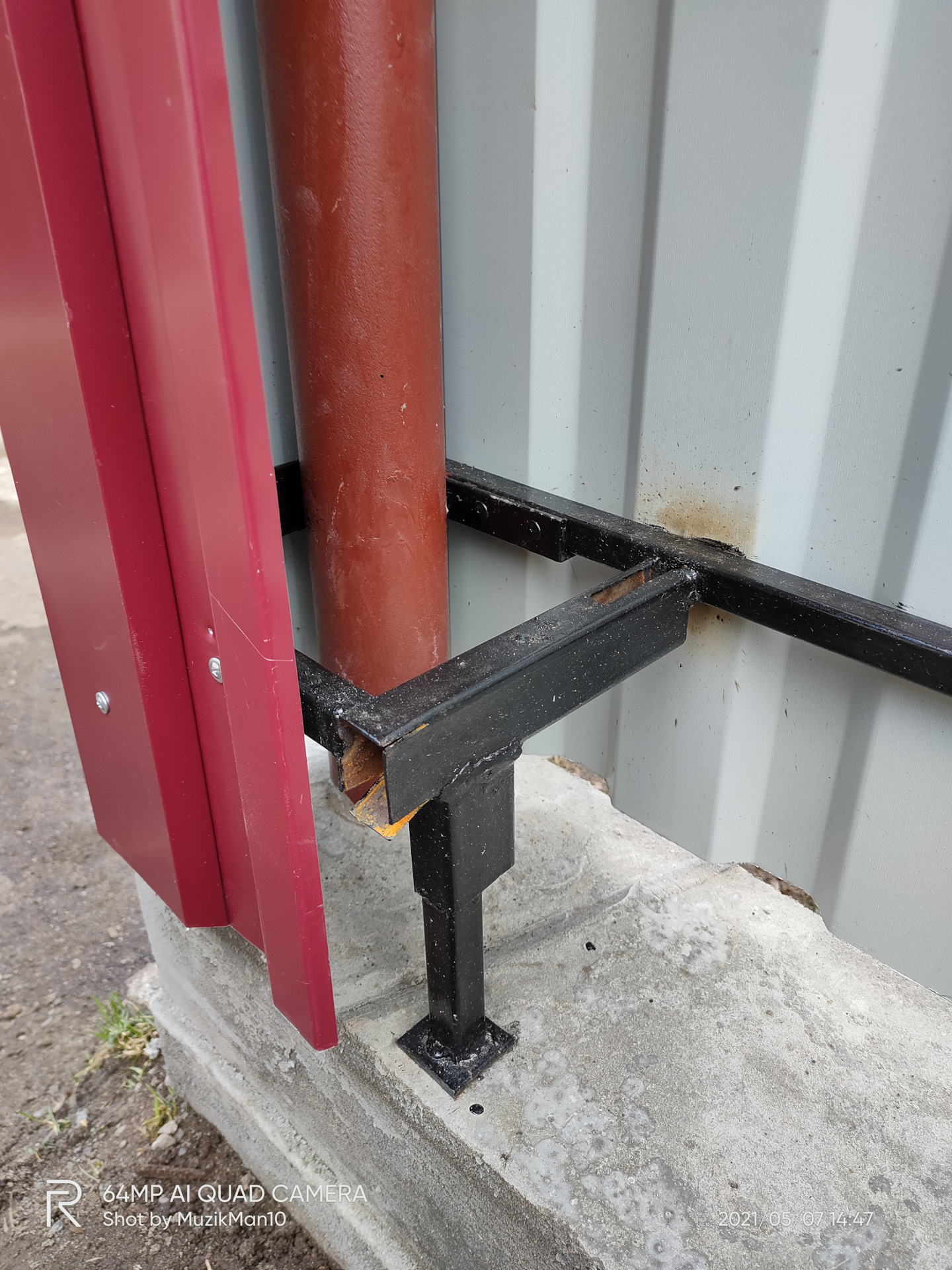

Ограничитель отката, с другой стороны такой же
Уголка в заначке оказалось мало и часть с листом, из-за малого расстояния между колесами, оказалась тяжелее. Для компенсации перекоса в закрытом состоянии сделана ловушка с подпором

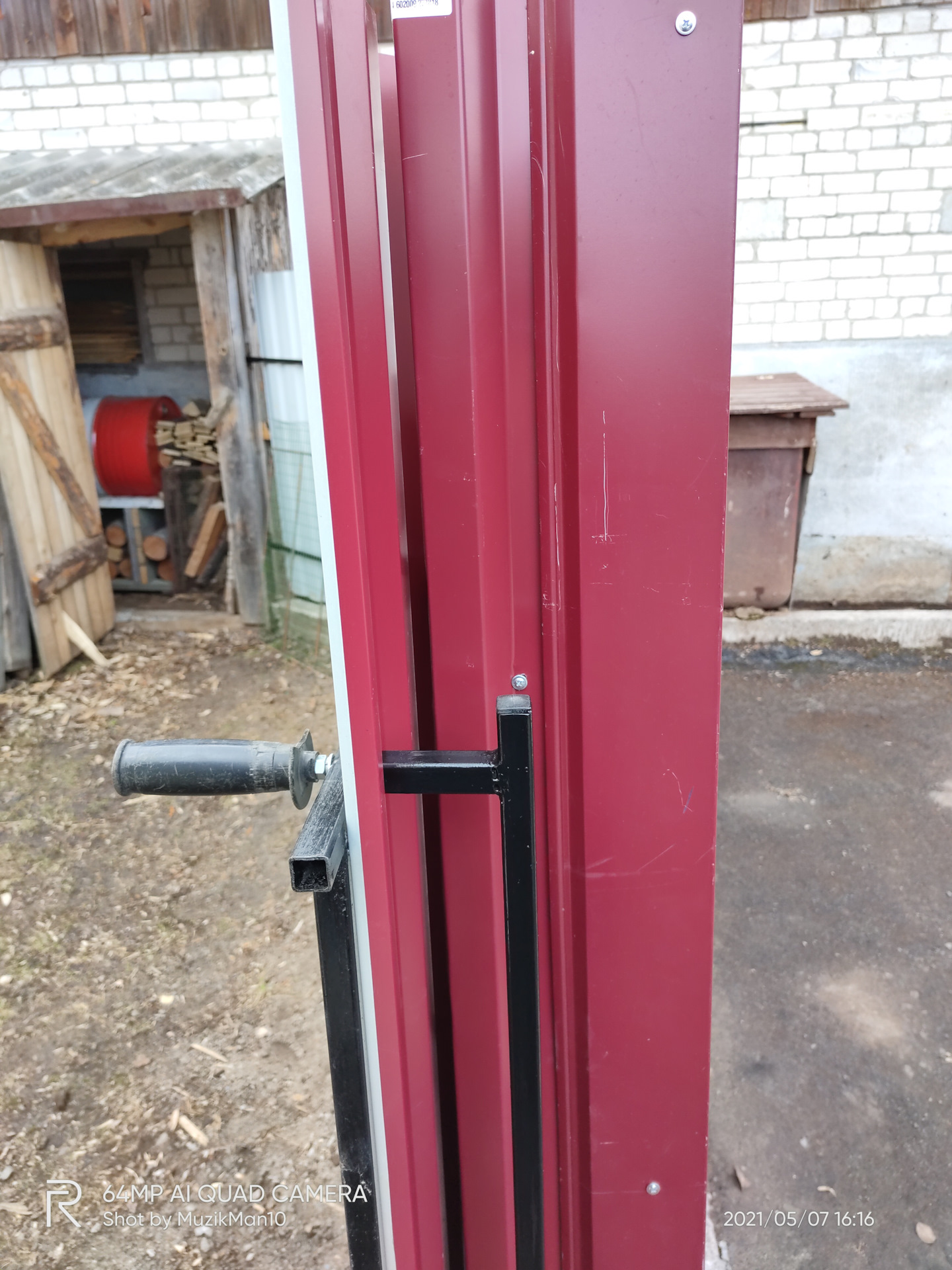

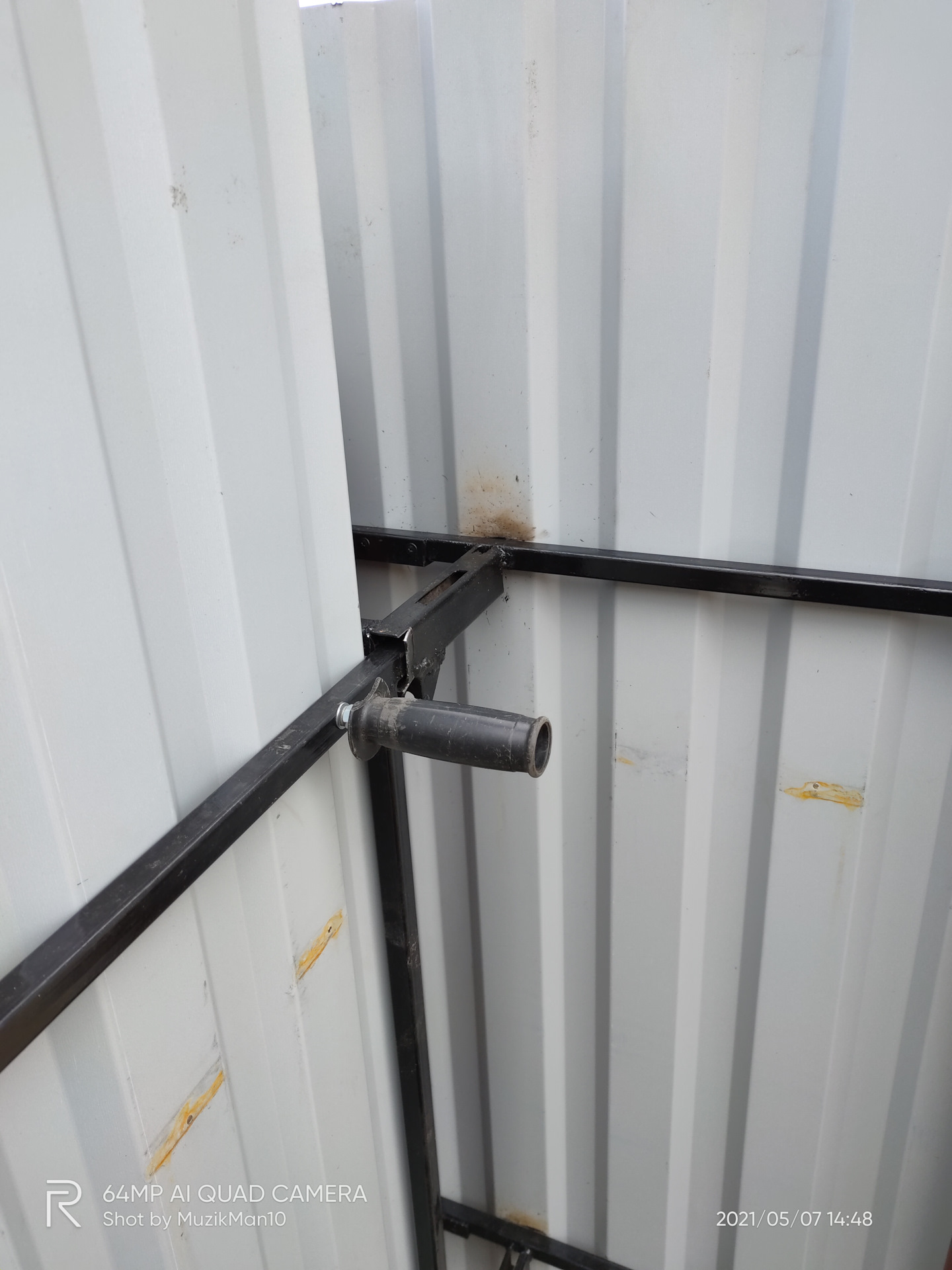

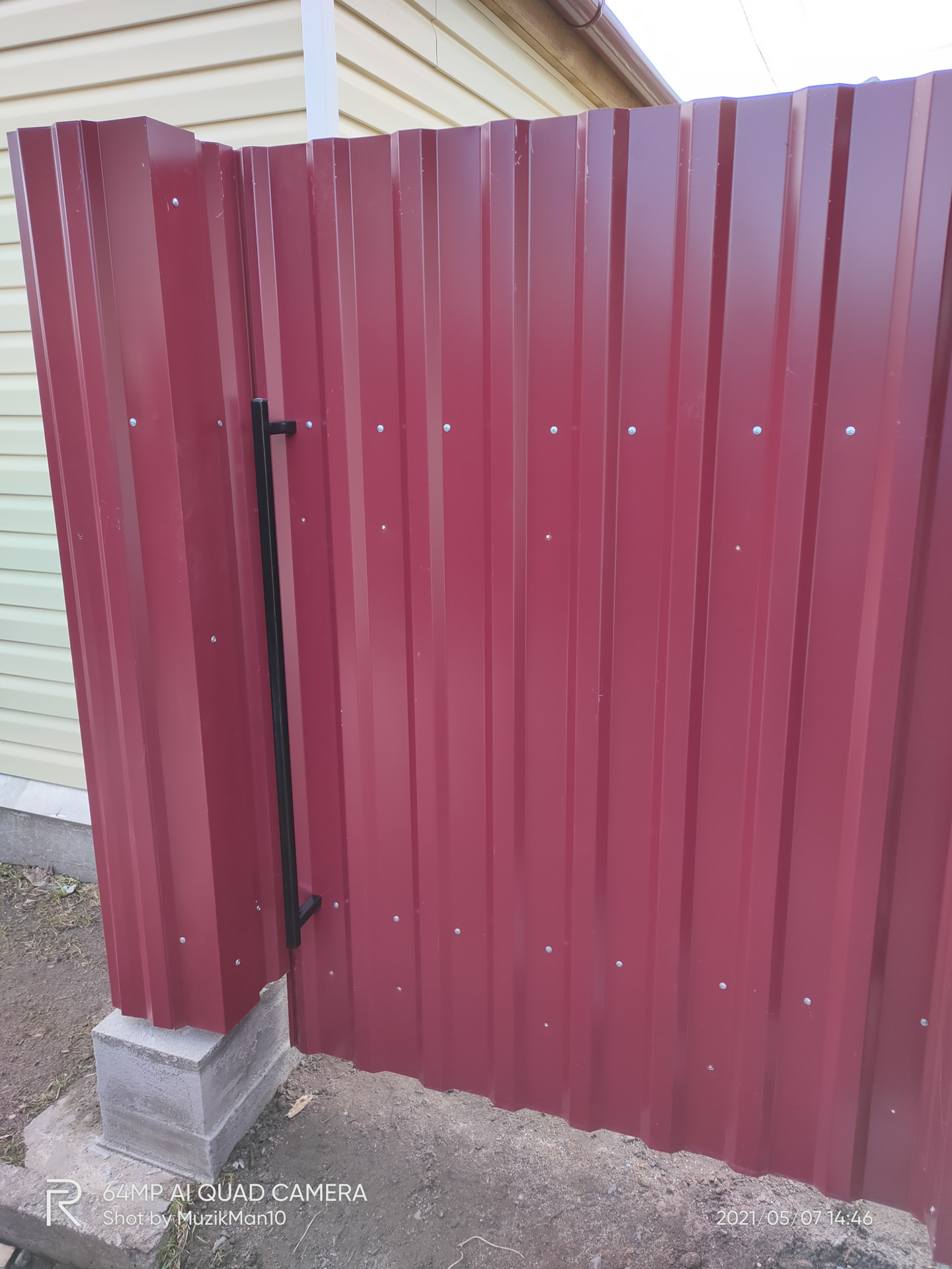

Со стороны улицы ручка длинная, внутри — от старой болгары
На внешних углах использовал остатки ветровых от крыши.

что бы не провисала калитка завариде раскос по диагонали калитки
Жёсткости хватает, там не провис, а перекос из-за зазоров по колесам.
Не гремит профлист?
Нет, саморезов накручено.
