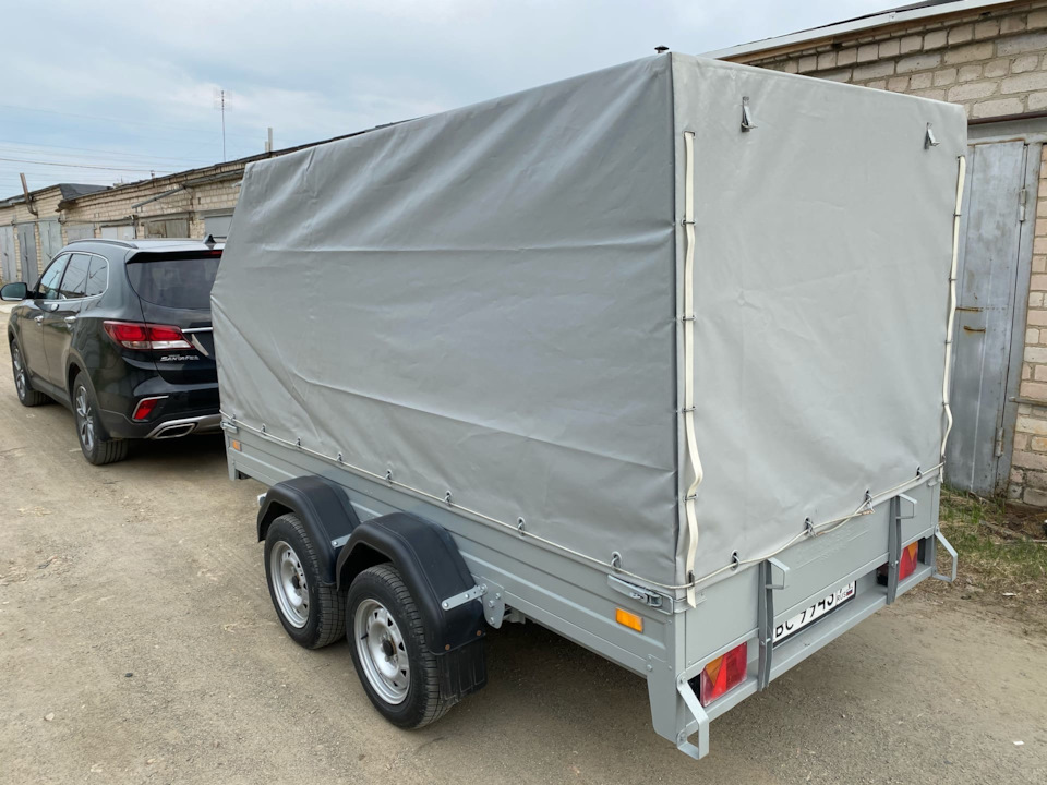

За период эксплуатации выявил пока два минуса Весь прицеп на гаечном — болтовом соединении, что требует особого контроля ( но за год гайки ослабевали только на каркасе для тента )
Уже заменил ступичный подшипник на одном колесе, на подходе еще два колеса —

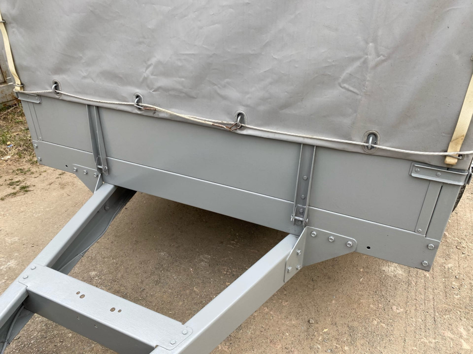

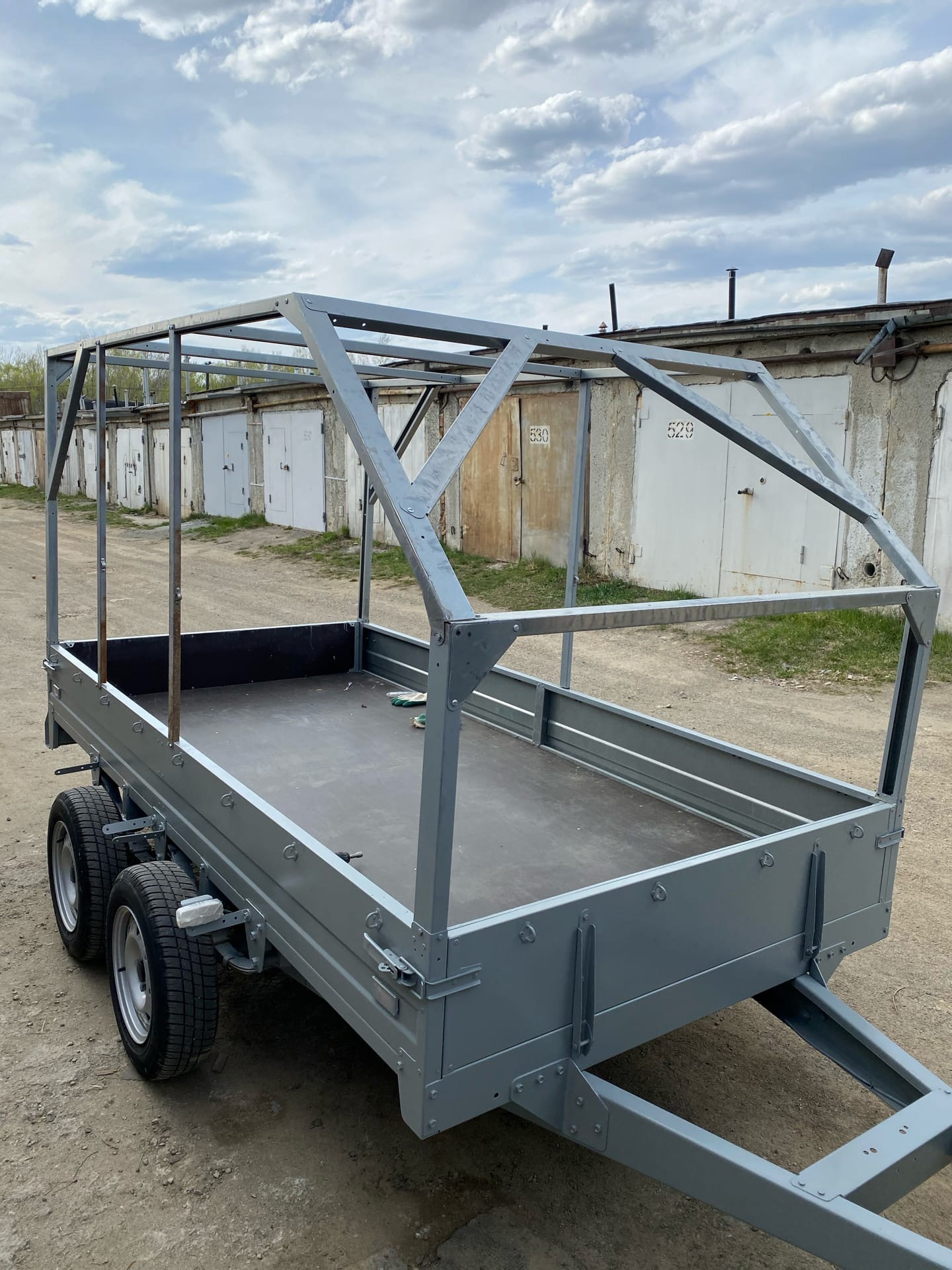

При покупке прицепа, сразу было принято решение его загрунтовать и покрасить, все же знают что за год уже появляется белая ржавчина ( характерна для оцинкованного железа ) он становится пятнистым, теряет весь внешний вид. Важная деталь : Ребята, которые придумали и разработали этот прицеп, внесли важную деталь в птс, в раздел «цвет» он идёт под цветом металл)) Это даёт возможности покрасить его в большую палитру цветов так как понятие металл растяжимое. Сразу скажу что проблем с постановкой на учёт не возникло! Решил особо не заморачиваться, купил грунт эмаль по металлу, kudo в баллончиках 5шт, по совету продавца, и покрасил весь прицеп ( больше так делать не буду и вам не советую ) хватило этого всего на год. Весь начал облазить, причём краска стала отлетать даже при Мойке прицепа, от напора воды. До этого красил прицепы просто эмалью и жили они по 2 года минимум. Вывод : грунт — эмаль в одном баллоне это не хорошо, лучше делать все по отдельности!
Прошёл год, настали тёплые деньки, длинные майские выхи, аж 10 дней, и я решил заняться моим трудягой и ввести его снова в строй, подошёл уже к делу посерьёзнее. Первым делом снял тент, каркас, арки. Купил смывку краски ( взял ту же фирму кудо ), купил смывку краски потому что, если шкурить прицеп, то весь цинк бы слез, а это все же какая то доп защита на долгие годы. В двух местах только снял шкуркой ржавчину, далее только смывка краски, и после этого хорошая мойка. Смывка отработала отлично, краска вся вздулась, убрал основную массу шпателем, остальное ребята отмыли на Мойке.
Материалы для подготовки и покраске :
Грунт по металлу Мarta ( серого цвета )
Краска по металлу Hammerite ( светло Серого цвета 0,75л )
Кисточка
Валик 2 шт

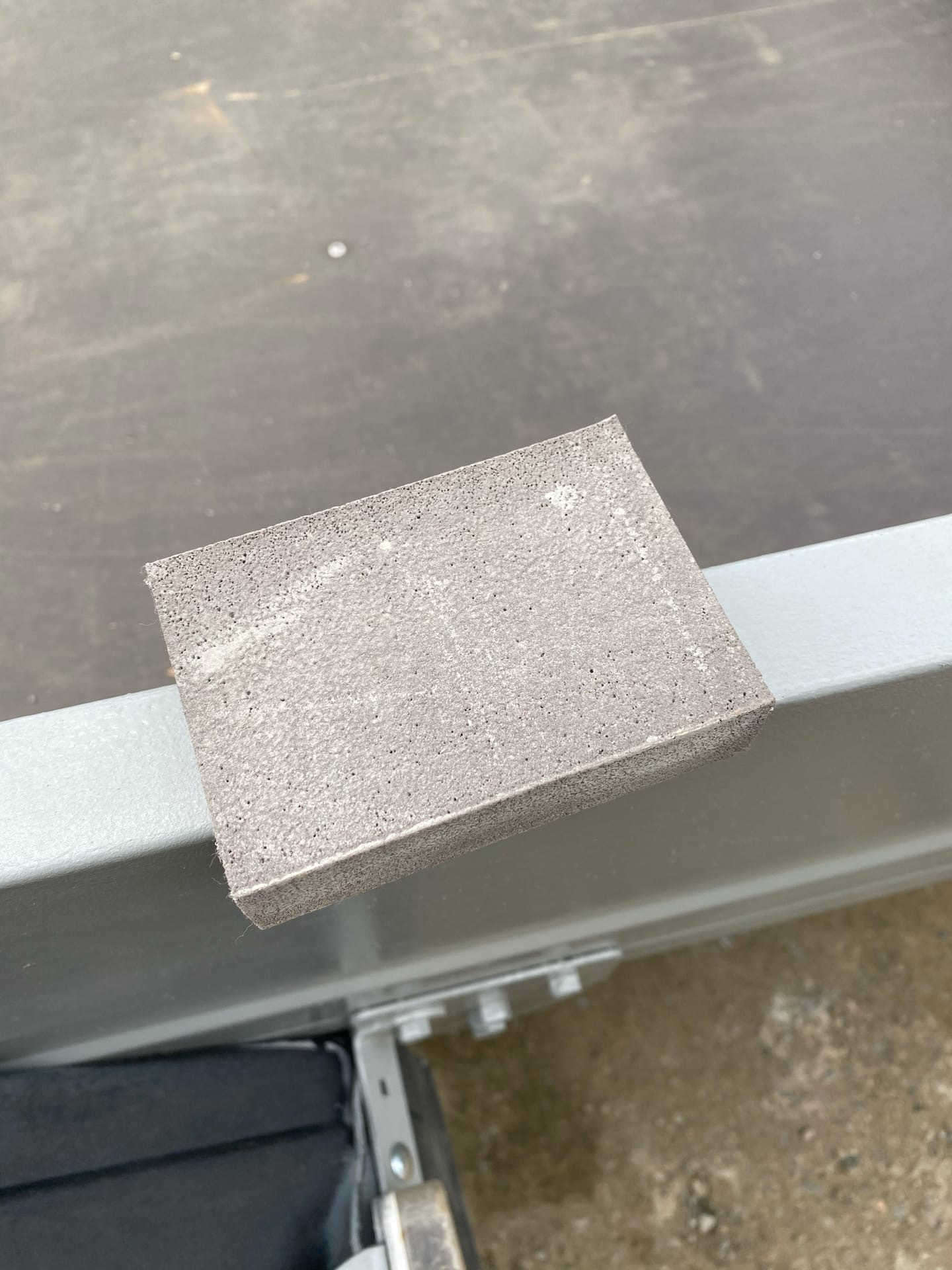

Шлифовальная губка
Шкурка
Новые метизы для арок
Новые метизы для крепежа каркаса
Труба профильная прямоугольная ( для усиления конструкции каркаса тента )
Уайт спирит был в гараже, не покупал ))
Герметик силиконовый прозрачный

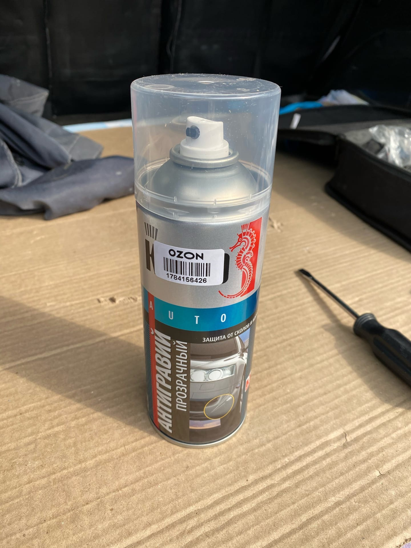

Балончик антигравий кудо

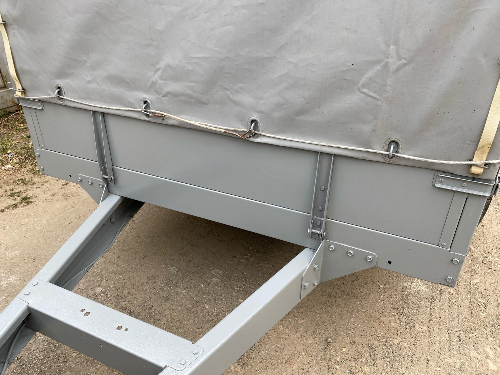

После просыхания после мойки, полностью обезжирил его уайт спиритом, и начал процесс грунтования ( использовал кисть и валик ) ушло на все часа полтора. Далее прицеп остался на ночь на просушку в гараже.
На следующий день прошёлся по грунту шлифовальной губкой ( сгладил неровности грунта ) и приступил к покраске. Красил на два раза с интервалом просушки 3 часа. Краска легла отлично Так же покрыл переднюю часть прицепа антигравием кудо, так как она больше всего подвержена попаданию камней из под колёс автомобиля. Появился эффект прорезиненной поверхности, цвет антигравия взял прозрачный.
Ну и собственно фото материалов :

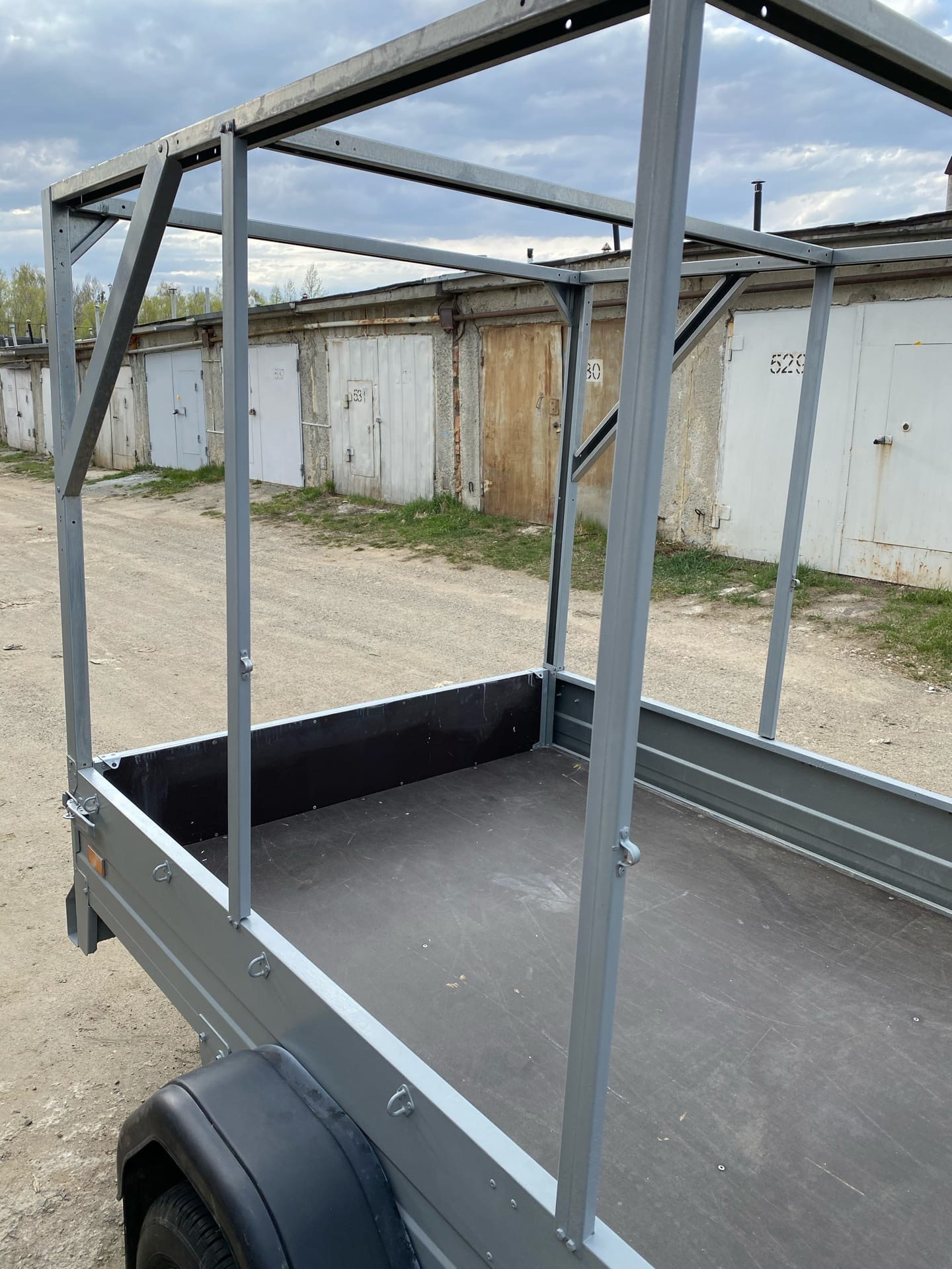

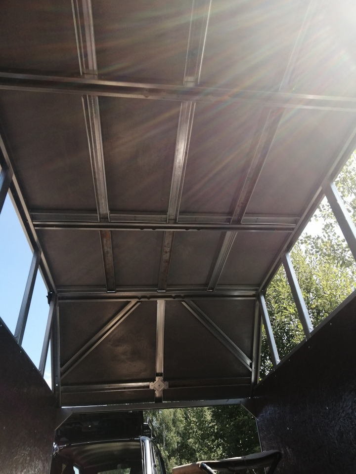

Так же сделал четыре опоры из профильной трубы, что бы конструкция была прочнее, и по характеру перевоза груза на нем они мне нужны, ибо на поворотах коробки то и дело топорщат бока тента. Так же прогерметил все днище прицепа в местах стыка что бы не попадала в него вода. Думаю получился хороший результат, трудяга будет благодарен и он снова в строю! Посмотрим сколько прослужит хваленая польская краска Hammerite ))

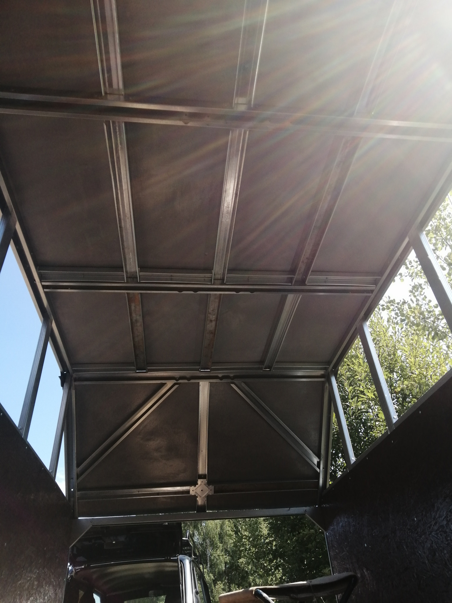

ух ты, а что это за каркас?
сами такой сделали?
Да, сами своими руками и остатками профиля от ремонта)
wili80
Мда, красить мазать и так все отечественное, доделки переделки и это на новом порой изделии, вот и меня не минула сей забота но проблемма возникла зимой когда на тент нахлабучело сугроб, почему не делать сразу крышу нормальной, блин… Ну и груз порой на поворотах ложился на тент пришлось слегка наростить борта. Каркас и тент у меня теперь не легкосьемный но мне под мои задачи такой и нужен. Далее заморочусь на свет внутри прицепа и надо что то типо ног для устойчивости чтоб загнать квадрик.
Из обычного профиля для гипсокартона сделали? Тоже хочу усилить, но не могу найти подходящий профиль.

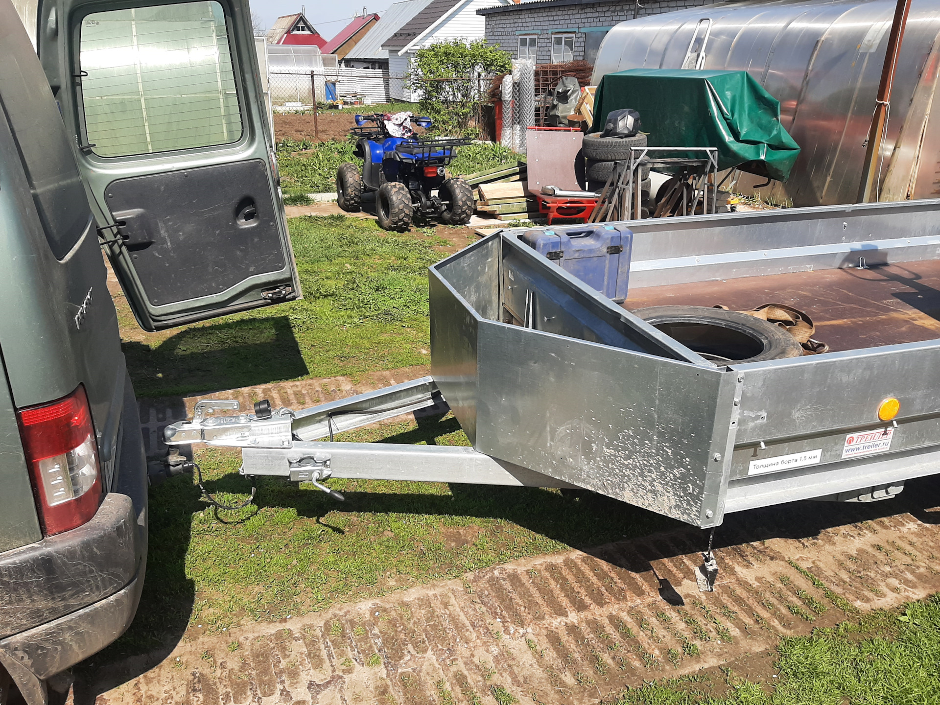

Купил еще прицеп по больше и пока сделал так.
Снизу встанут легкие брызковики, сверху такой же формы тент.
А габариты ? А всё равно в грязи)))

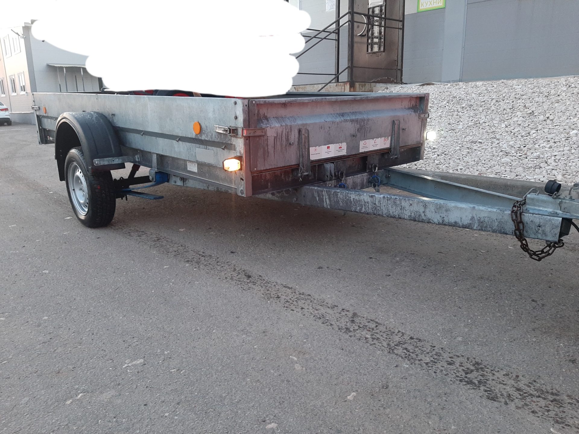

Вот вам результат одной зимы . Прицепу и года нету.
По старому опыту протравлю, покрою гальванолом а сверху лиьо автовинил либо любой акриловой или эпоксидной эмалью.

А тесты краски искали? Наше Kudo, я читал, не очень. Там даже по распыляющей головке на баллоне видно: голимый ширпотреб. По оцинковке, я знаю, окрасочные системы весьма специализированные. Универсальные краски не подходят. Я предпочитаю баллоны Vixen. Краски у них автомобильного назначения. Красит отлично — распыл очень мелкодисперстный. То же наши ребята. Но не уверен, что у них есть для цинка.

А кудо больше использовать вообще не буду, показала она себя очень Хреново, посмотрим что будет с хамерайтом

На цинк краски плохо ложаться. У меня хамерайт держится на уазике только если шкуркой пройтись по металлу. После цинкаря весь отвалился
Хамерайт хорошо держится на загрунтованной поверхности, там сзади на баночке даже написано, что оцинкованные вещи нужно перед этим грунтовать. Посмотрим, время покажет

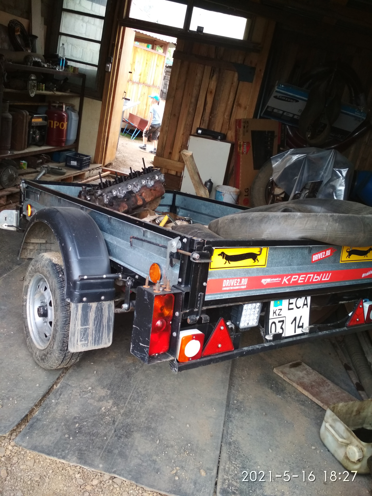

Кинь фотку своего крепыша
Держи.
