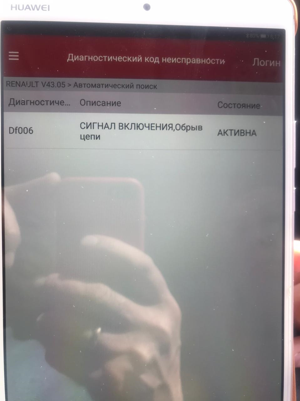

Еще сразу же появилась вот такая проблема:
Просто пытаюсь сдать задним ходом без ручника а мне ошибка вылезает что машина в паркинге … возникает периодически не постоянно.

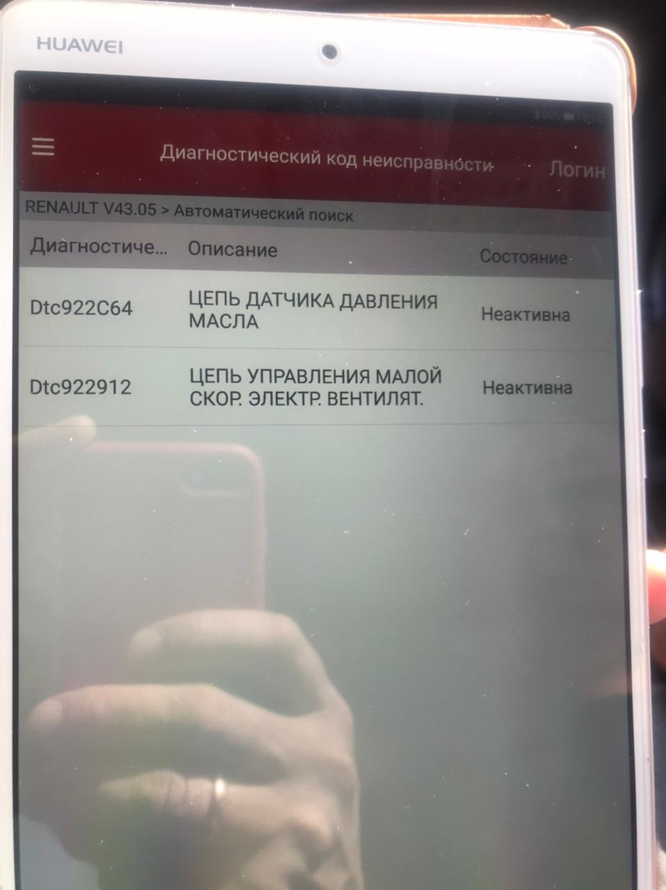

И еще одна ошибка по кондиционеру. хотя он исправно работает и вентилятор печки недавно заменен на новый
Вот эти ошибки возможно были давно когда-то, т.к. зимой акум разряжался было дело

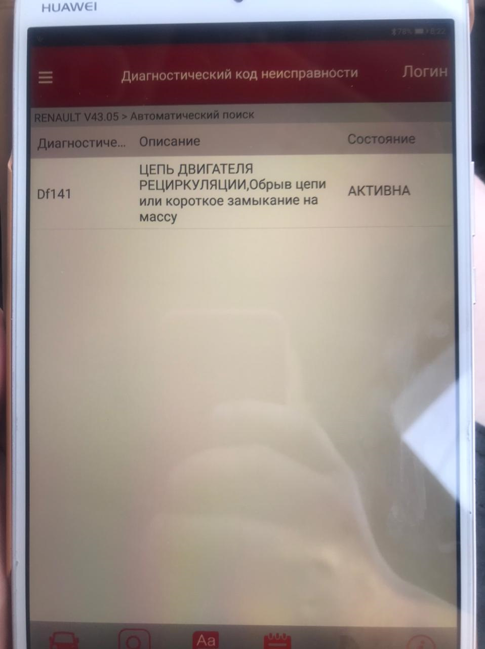

Больше беспокоит вот эта ошибка по кондею- Df141 … куда копать не пойму

141 это если КК, то цепь моторчика, который закрывает забор воздуха с улицы
Посмотри ошибки по варику программой cvtz50.
Почисти контакты на фишке, прозвони провод…
на какой фишке и где она находится ?
На вентиляторе печки
печка работает идеально не глючит не выключается, ошибка не знаю почему относится к кондиционированию …
