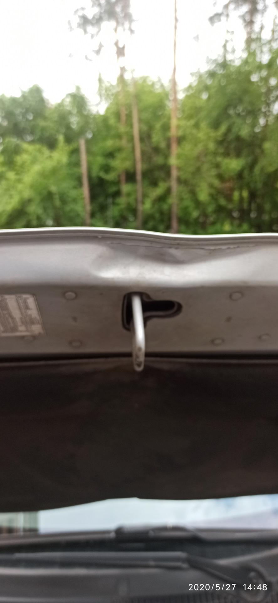

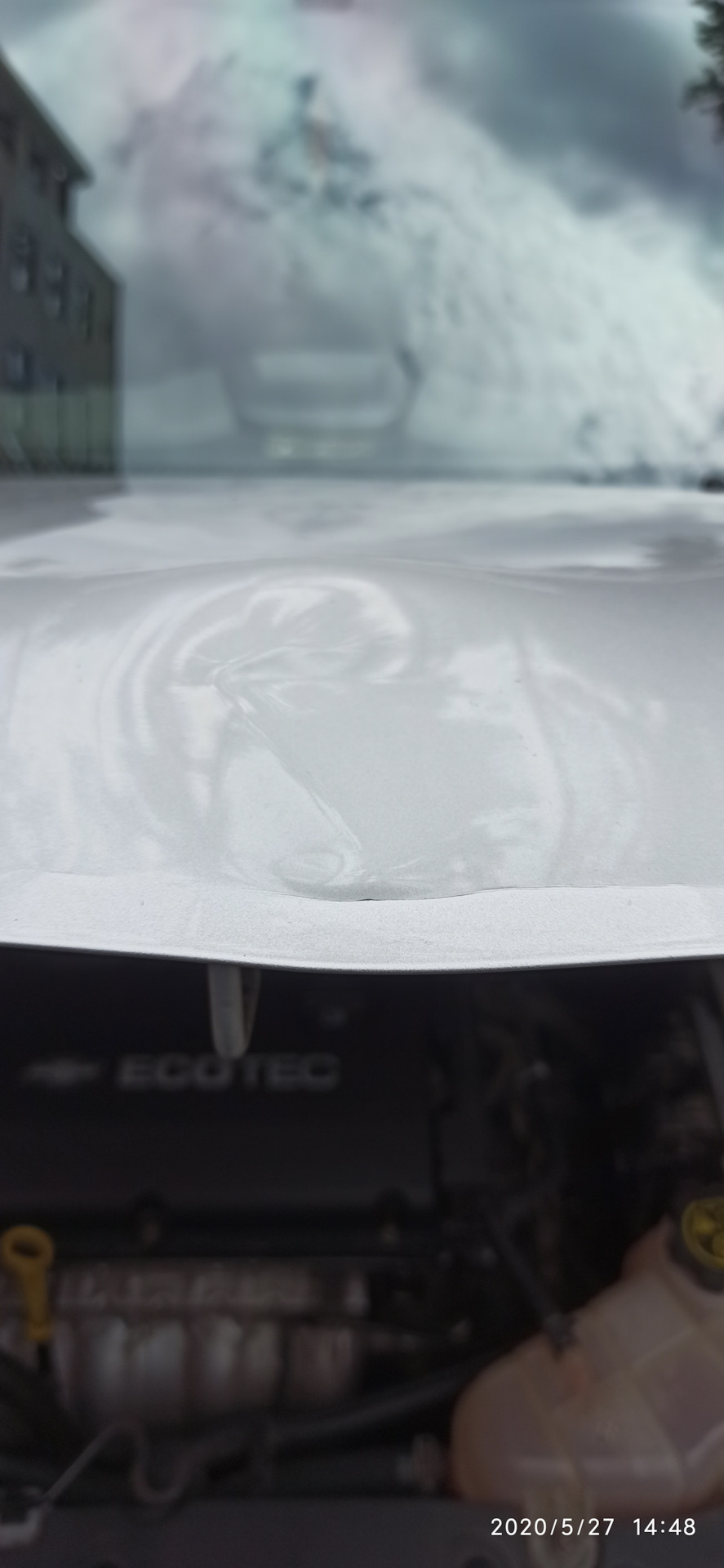

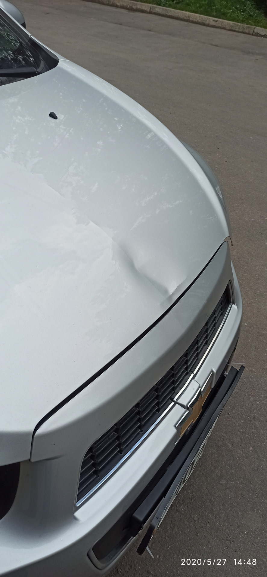

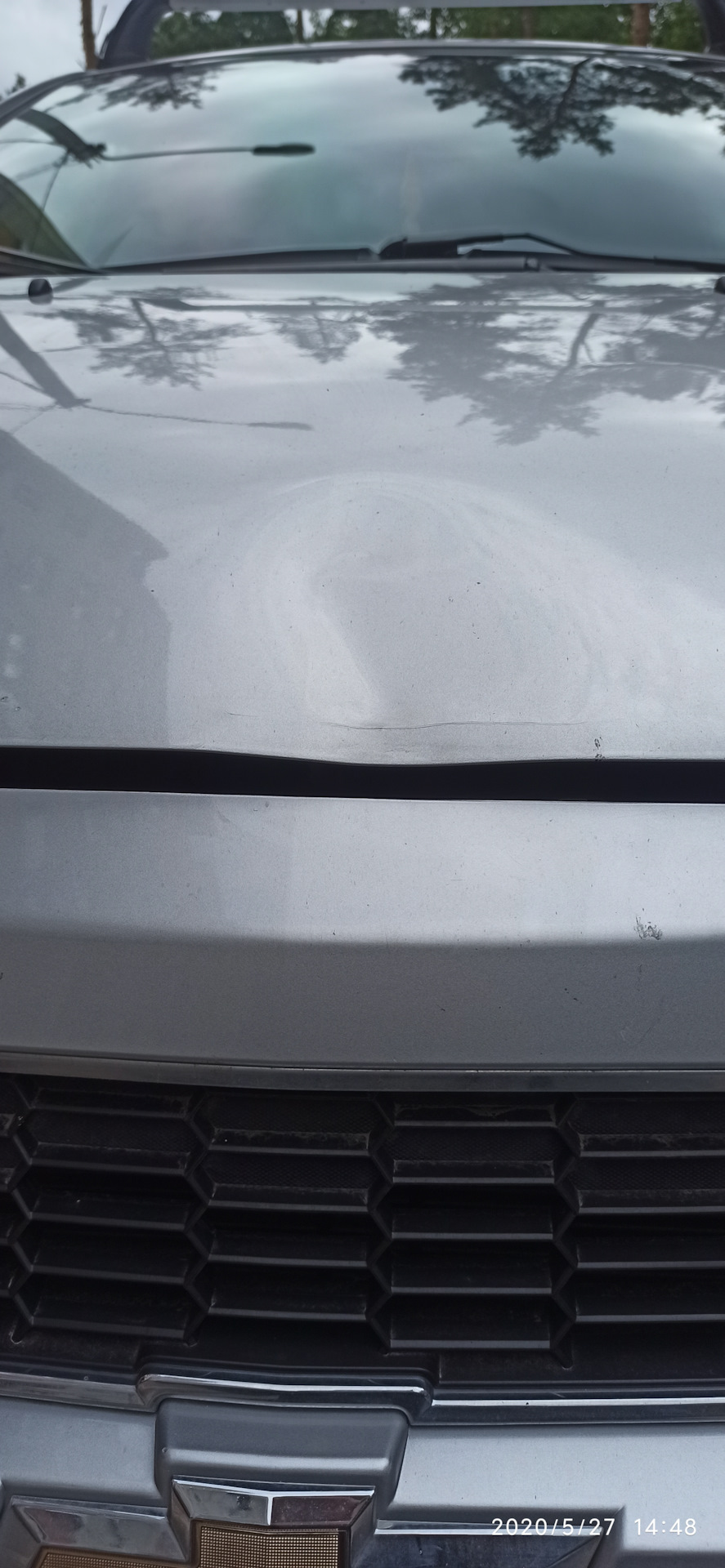

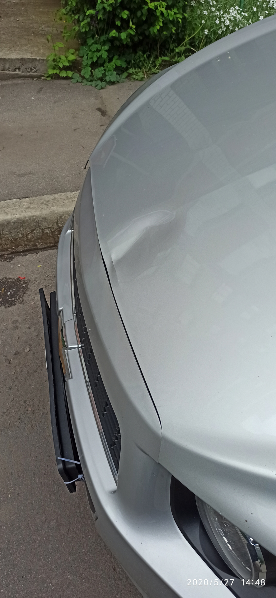

Всем привет, попал в неприятное дтп с пьяным пешеходом, помял капот. Есть основная вмятина на краю капота с заломом и невидимые изменения геометрии капота выше. Съездил в несколько мест по ремонту, готовы отрихтовать и покрасить, но меня волнует качество и целесообразность такого ремонта, так как металл капота постоянно испытывает перепады температур, то не потрескается ли со временем наложенная шпатлевка и краска? Также рассматривал неоригинальный новый капот под покраску, но это лотерея по зазорам, ды и боюсь будет ржаветь. В общем прошу совета по выбору варианта ремонта, заранее благодарен.

Нормальный pdrщик выставит все в ноль. Единственное что переобливать капот придется — трещина краски. Смотри что по деньгам получается. А ремонтный капот при правильном обливе ржаветь не будет так же как и заводской.
Мне на Фокусе делали подобное. Шпаклевка потрескалась через год. Сделали снова, опять через год потрескалась.
Металл тонкий, гуляет. особенно сильно гуляет металл при закрытии капота. Ни одна шпаклевка не эластична настолько, чтобы выдерживать постоянные микроизгибы.
Теоретически, выдержит олово, но на современных авто металл капота очень тонкий и из пружинистой стали, которая деформируется при любом нагреве выше 300С.
Дешевле целый б/у капот купить
К pdrщикам смысла нет обращаться, все равно до конца не уйдет, есть сильный залом. Проще отспотериться, шпатлянуть и покрасить. И будет всё чётко. Только нормального мастера найди. И локально пол капота смысла нет красить, ваще это бред.
Скажу кратко. Рихтовать и красить. Дёшево и сердито.

Этот продай, купи с разбора и покрась. Новый не думай брать.
Если соблюдать технологию, то ничего не треснет.
Из-за это ерунды менять капот не надо, всё нормально отрихтуется с минимальным слоем шпатлевки. Если бы не заломы на краске, можно было бы и беспокрасочно сделать

Отремонтированный и покрашенный ориг капот, на порядок лучше нового тайваня и в два раза, минимум, дешевле.

На твоем месте я бы попробовал обратиться к PDR -щикам, вмятина не страшная, по идее такое вытягивается, по крайней мере моему товарищу на капоте мазды примерно такое вытянули
Там краска треснула, её присосочники на клей момент назад приклеют?
Шпакли по минимуму будет, если что
Если грамотно отрихтовать. То все будет ок

Или бу оригинал, или Тайвань (TYG, Gordon по моему опыту подходят идеально). Если Тайвань то хорошо прогрунтовать ЭП, наложить герметик и открасить. У меня очень много личных примеров где Тайвань запчасти долго стоят и не цветут.

По технологии PDR. Похожая картина была, капот погнуло петлей замка после столкновения. За 2к руб даже следа не осталось.
Какая pdr😂😂😂на фото стоит внимательнее глянуть, там лопнула краска.
Неоригинал если брать, то TYG и края, где стык панелей капота, проходить по кругу герметиком. Будет ходить.
