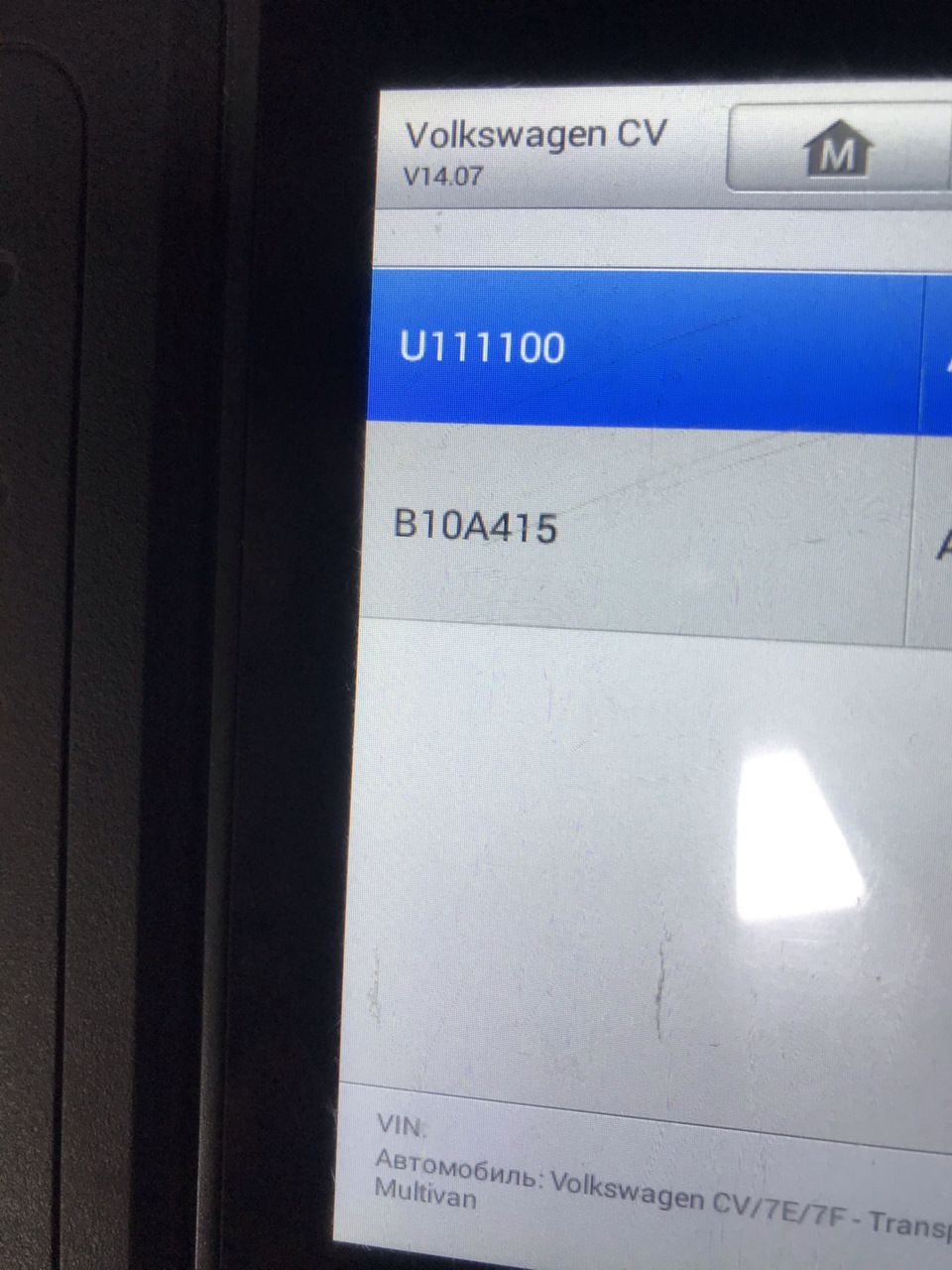

Доброе время суток Не работает кондиционер заправили фотон утечки нигде нет все норм Компрессор не включается Сделали диагностику Код ошибки u111100 Подскажите с чего начать и куда капать
предохранитель проверьте, у меня была ситуация, вышел из строя датчик качества воздуха, он замыкал и выбивало предохранитель . Предохранитель ставишь о работает и мин через 5 вышибает, датчик аж оплавился, если дело в датчике его можно просто снять с фишки, все будет работать если остальное исправно

Диагностика видит компрессор? Если проводка до компрессора впорядке то кирдык компрессору 🤷
