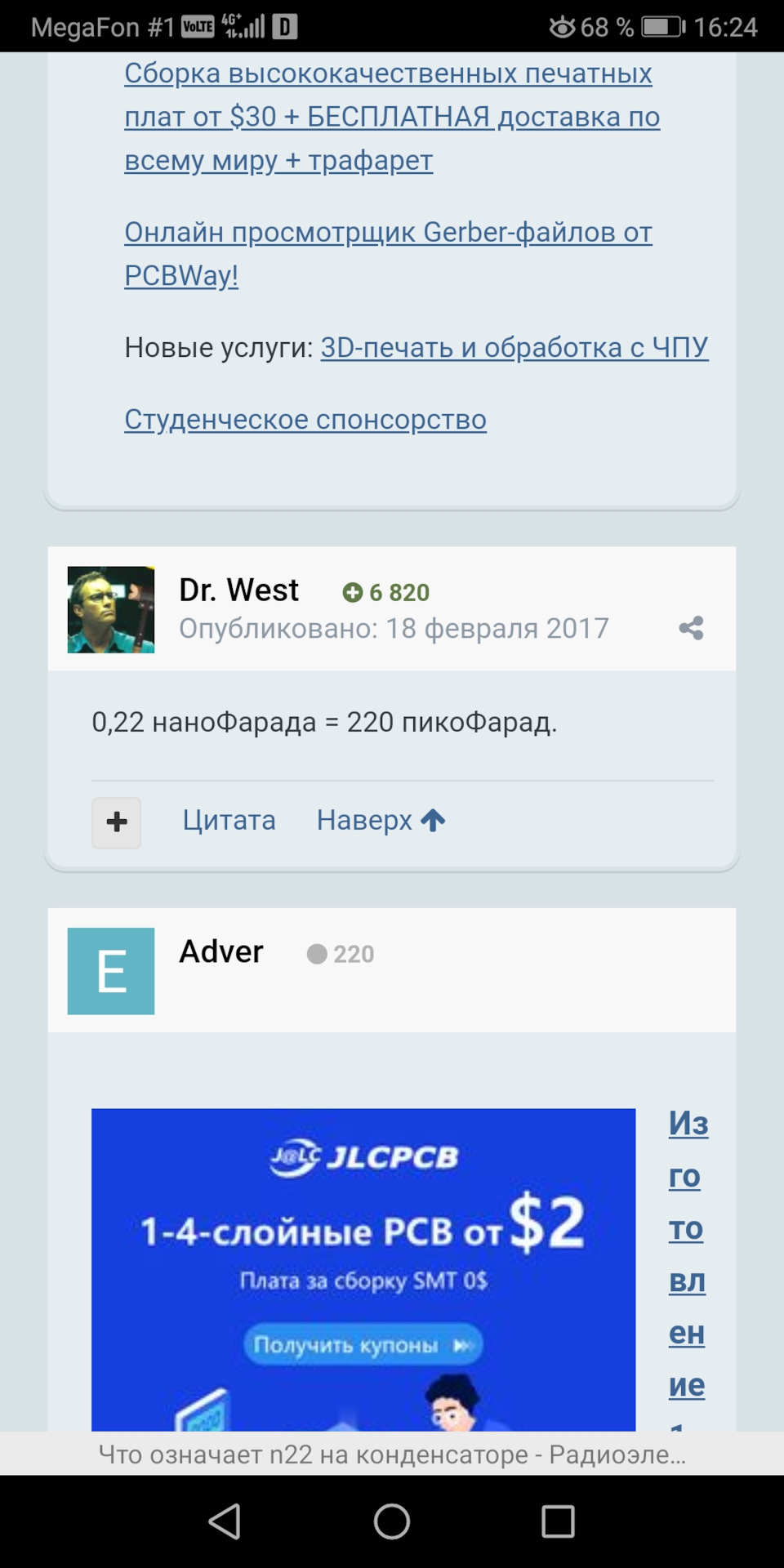

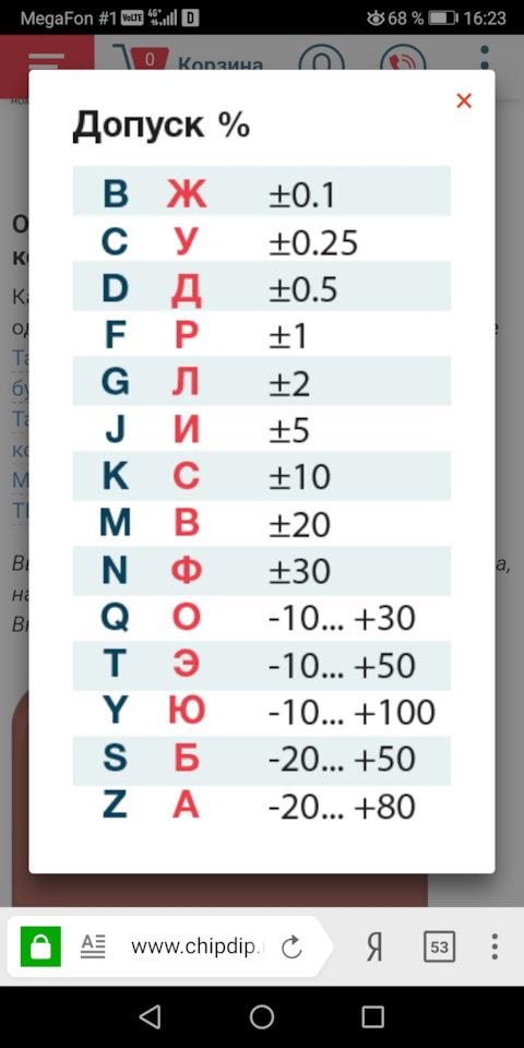

конденсатор плоский квадратный коричневый n22к это что в нете не могу найти
