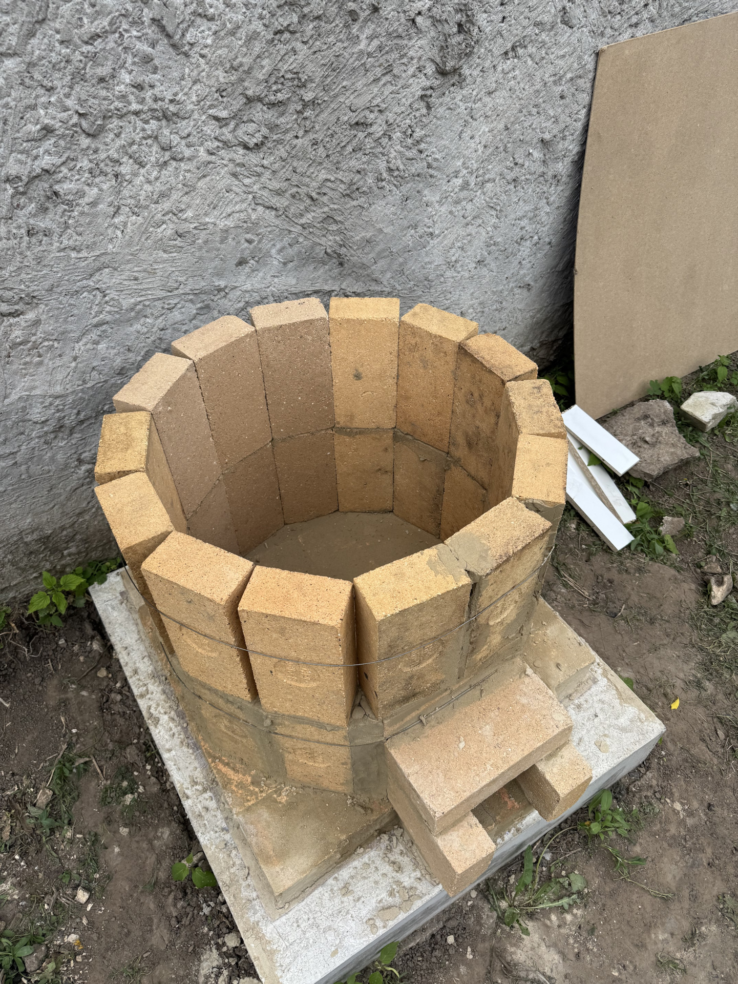

Привет, сообщество! Сегодня о тандыре… Пару лет назад загорелся идеей постройки тандыра. Пересмотрел кучу видео на Ютубе и решил строить. Но ни в одном видео, никто и нигде не указывает количество кирпича! Так вот для постройки моего тандыра у меня ушло 60 штук кирпича ША-8. Размер его 25х12,5 см. Ещё потребуется смесь для кладки печей (у меня МП-18) 2 мешка, огнеупорный клей для плитки, обычный клей для плитки, сетка штукатурная, проволока, утеплитель для дымоходов 600 градусов, цемент, песок ну и прямые руки. Поехали…
Сначала залил фундамент глубиной около 35 сантиметров. Когда он застыл, постелил на него кусок линолеума и на огнеупорный раствор выложил днище тандыра по уровню. Внимание: кирпич перед укладкой замачивал в воде на 10-15 минут, пока из него не перестанут выходить бульбашки! Стыки между кирпичами залил тем же раствором, только очень жидким. На второй день, когда подсохло, начал ложить (вернее ставить))) стенки тандыра. В качестве шаблона чётко подошли старые шины 155/70 R13. По периметру становится чётко 14 кирпичей в стык изнутри. Изнутри специально делал без шва, так как в тандыре будет выпекаться хлеб на стенках. Не хочется жевать глину. Таким образом поставил два ряда, стянул их проволокой и снаружи забил щели огнеупорным раствором. Оставил до следующих выходных подсыхать. Через неделю продолжил…
Сделал шаблон для третьего (наклонного) ряда, разметил кирпич, нарезал и приступил к укладке. Этот ряд выдался тяжелее, но я справился. Обвязал его проволокой и забил наружные щели раствором. Обрезал болгаркой днище тандыра, выступающее за стенки самого тандыра. Далее обтянул тандыр сеткой, замазал сверху всё тем же МП-18 с добавлением микрофибры. Подравнял более-менее, накрыл плёнкой, чтобы дольше сохло и оставил примерно на месяц. Через месяц снял плёнку, ещё просушил пару дней без плёнки и сделал первую лёгкую протоку. Ещё через неделю сделал полный обжиг тандыра, разогрев его до максимума. Примерно градусов до 500-та (на глаз, замерять было нечем). Ну и чтобы зря не терять тепло, приготовил первое блюдо в тандыре – картошка с салом )))
Работает! Тяга, как в реактивной печи! Про наружную отделку во второй части.:

Подскажите, пожалуйста, как третий ряд ставили, просто сначала выставляли кирпич, все подгоняли, стягивали проволокой, а потом заполняли швы жидким раствором? Или другая технология? Прилагаю фото нашего изделия.
Спочатку виставляв весь ряд на суху, підрізав, підганяв і пронумерував всю цеглу. Потім розібрав і складав нижній шов на розчин. Бокові шви забивав розчином після повної укладки ряду. Далі вже стягував проволокою.

Еще вопрос, вот вы пишите: « Обрезал болгаркой днище тандыра, выступающее за стенки самого тандыра.» не увидел на фото что именно вы обрезаете и зачем?
На 4-5 фото видно, что днище выступает за круг самого тандыра (торчат углы кирпичей). Вот их и обрезал.

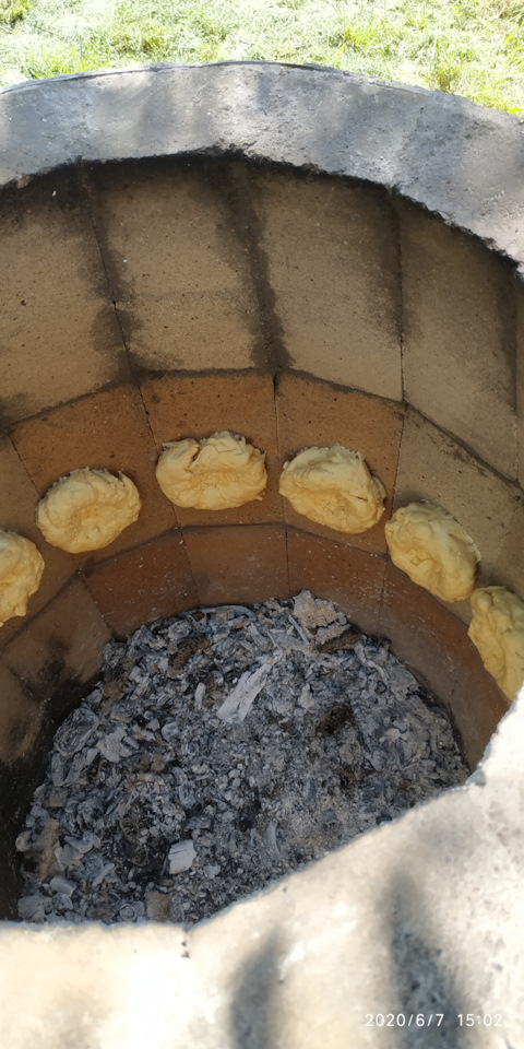

Перчаткой сварочной! Ещё есть специальные штуки для лепёшек, но я не заморачиваюсь — и в перчатке клеится хорошо.
Я все понимаю кроме одного, как там лепёшка крепится?
Смачивает водой лепёшку и клеишь на стенку. Она прилипает к стенке. Фото ниже в комментах.
