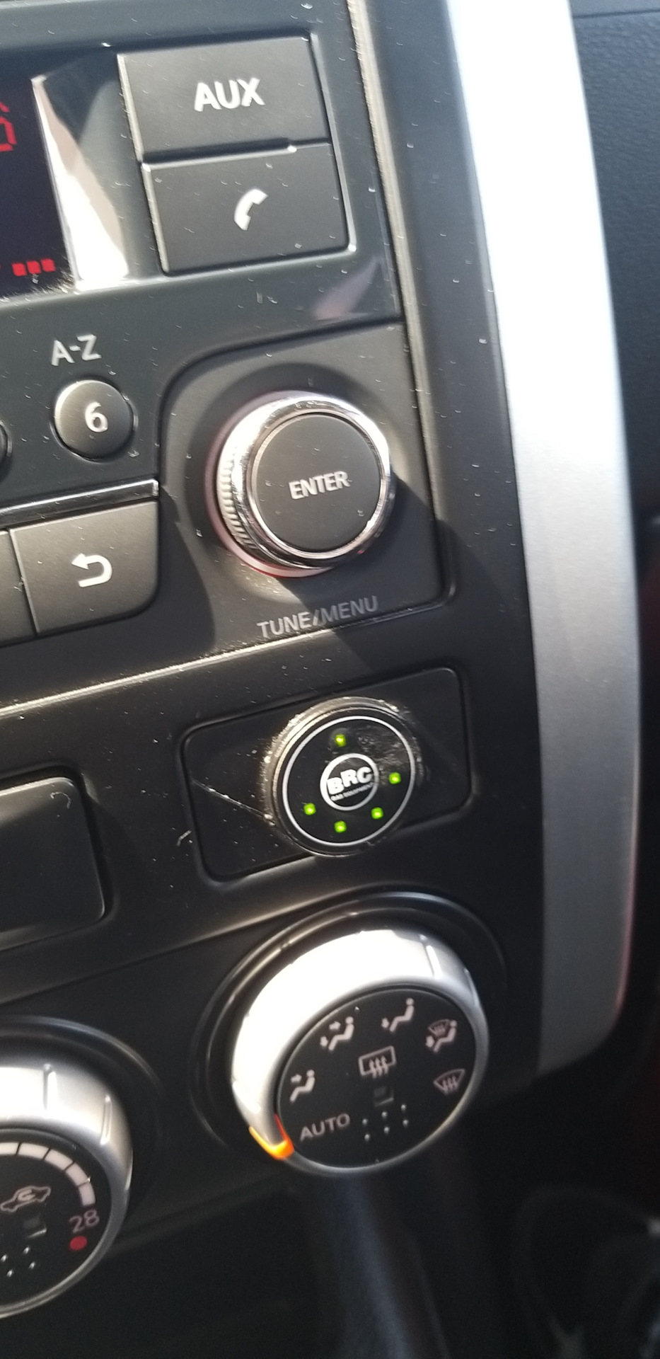

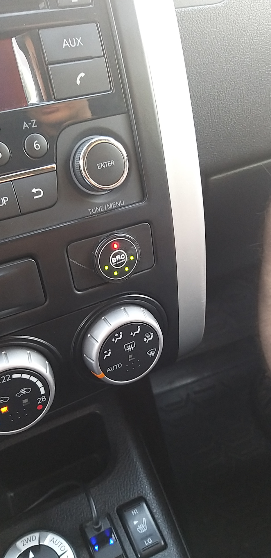

Газ закончился, заморгали внизу 4 диода зелёным, я перешел на бенз, после чего 4 диода стали гореть постоянно, что может быть, не пойму, на газ переходит форсунки работают, уровень не подключён, при перегазовке загорается красным. Р.S. сделал диагностику, там сказали что это выработалась часы необходимо делать Т.О. сигнализировало именно об этом.

Разобрались уже. Это означало Т.О. надо было пройти, выработались часы работы. Эту функцию отключили

видно самодиагностика включена и словила какую то ошибку .цеплять кабель и проверить ошибки для начала . думаю ошибка но давлению газа раз загорается красный( переход на бензин)
Индикатор может показывать что угодно пока машина не перейдет на газ
Раньше только сверху либо красным горело либо когда на газ переходит зелёным, снизу 4 диода вообще не горело

Нифига не помогло ) скинул клеммы. На кнопку газа нажимаешь для перехода сразу 4 диода урвня загорается

Еще такая странность, включаешь газ переходит. Все горит зелёным все пять диодов, делаешь перегазову диод который бенз/газ меняет цвет на красный с зеленого
