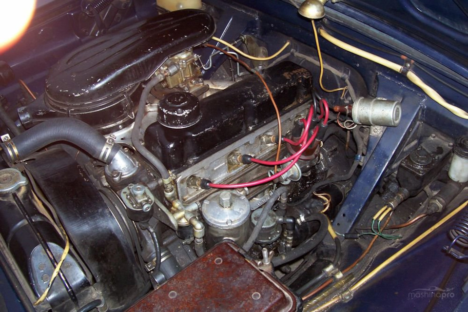

Господа, нужен ваш совет. Какой мотор капиталить?
Есть ЗМЗ 402, 2000 года, сносного состояния с хорошей компрессией, был из под такси. Есть ЗМЗ 24Д, 1972 года, который точно лет 5 стоял, но ранее работал. Документы и на тот и на тот есть. Обе машины утилизированы, у 72 умер хозяин.
У меня Волга 24 '73 года. Оригинальный мотор 1973 благополучно пал тупостью владельца — масляное голодание, пробитый поддон и изношенный коленвал. Временно поставил 402, и сейчас вот в раздумьях.
Как не читал и искал информацию, разницы между этими двумя моторами кроме системы работы ОЖ и пары мелких нюансов не увидел.
Что посоветуете ставить? Оригинал? Или новодел?
P.S Завод под капотом ставить не стремлюсь, но и инжектор не интересует.
Карбюратор ДААЗ 4178-40.
Спасибо.

ну раз свапу нет, тогда 402, более современный, нормальная система охлаждения, все еще есть все запчасти, включая ГБЦ и ее составляющие

разбирай оба и смотри в который меньше вкладывать. хотя я бы отдал предпочтение 402 му
Добавлю свои пять копеек…
Если нет задачи оригинальности, я бы выбрал 402 для капиталки. Все таки количество и наличие запчастей очень значимый фактор.
Ну а если просто автор фанат карбюраторов — можно за сумму капиталки взять полностью живой или откапиталеный 406 на карбе. Таких было много на газелях и волгах такси.
Примерно одного поля ягоды, по ценнику на ремонт тем более. (я недавно 24Д капиталил, глянь БЖ моей 24-ки)
на 402 много детолей но они иногда оч сивого качества, хотя на 24Д деталей в общем то же хватает и бывает клевая деталь а бывает рожно. Взаимозаменяемость между двух движков не кто не отменял.
ну давай для примера: ГБЦ. у 402 и 24Д они разные. Если в бошке проблема ищи нормальную что там что сям. на 402 бошку клапана в магазе. На 24Д выпускные клапана можно найти со скрипом. Далее 24Д бошки бывают нескольких видов: с колпачками только на впуске или на впуске и выпуске. На 24Д помпа на бошке, найти нормально работающую почти нереально. НО можно перебрать (опять же мой БЖ) ну и т.д.
Главенствующий факт тут какой: разбор покажет, чья база крепче то и делать. ну или как у меня: "Аутентичный двигатель" значит о внедрении 402 речи не шло от слова вообще :-)
На счет мощнее 402, тут сравнение очень мыльное. Есть с чем сравнить ибо есть 24-ка с родным мотором до капиталки и после. И была 3110 с 402. По моим ощущениям 24Д прет с низов и очень резвый да же до капремонта. Но высоких оборотов не любит. 402 одинаков на всем диапазоне. что с низах что так скажем на верхах.
По нагреву: 24Д я неразу не перегрел ибо чугунная помпа + медный огромный радиатор это аргумент. Да же при обкатке намека на перегрев не было. Хотя это может результат доработки СО (опять же прошу в мой БЖ). 402 по лету в жару был склонен к перегреву, но держался. Тут скорее важен фактор конкретного агрегата.
Да оба гомно. Но если выбора нет сразу рекомендую шпильки на 11 выкинуть и ставить на 12, даже если тебе будут говорить что сидят хорошо. И узнай у того кто будет делать, есть ли у него приблуда для прирезки новых втулок распредвала, а их полюбому желательно тоже заменить.
402 мотор конечно мощнее и современнее, но материалы у Д24 лучше
Материалы чего? ГБЦ? тут от пробега зависит, от некачественного тосола гниют как советские головы, так и более поздние. Про блок та же история, а поршневые гильзы меняются при капиталке, так что не критично.
Материалы всего лучше. И головки, и блока и всех потрахов

не православный 402-й ставь, т.к. запчасти проще найти.
402 лучше
Однозначно 402ой, настроенный выхлоп, +5-10лс от 24Д, поставишь термостат, танчик, радиатор и шланги от новой модифцикации (402.5 вроде) и кран с байпасом, будет лучше охлаждаться 4ый цилиндр и вообще в целом, про перегрев забудешь (я по крайней мере в любой пробке не перегревался никогда). Про рукожопов выше написали уже, у меня 402ой вот кончился недавно, дымит как не в себя ;) но отъездил около сотки после недокапиталки (поршневую БУ воткнули, кольца даже не меняли ;)). У нас есть опытный именно по 402ым мотористы, Газели после капиталки больше сотки бед не знают. Про протяжку — да есть неудобства, но это вопрос 30 минут и динамометрического ключа. Регулировка клапанов — раз в год — хватает. Карбюратор не надо регулировать постоянно, что за бред ;). Навесное довольно надежное. Слабое место — убогие трамблеры, и то по 30 тысяч выхаживают (при их цене проще выкинуть и купить новый).
Отчасти ораторы выше правы — надежность этих моторов уже совсем не та, но сотку после кап ремонта выхаживают без проблем, у кого и 200т.км получается. Думаю если капиталить 406ой то тоже лотерея (как и со всеми нашими запчастями), но конструктивно он конечно получше.
402 порезвее должен быть, выпускные коллектора разные и соответственно вентиляция газов веселее, так что лучше бы его
Оба мотора очень хорошие для грамотного и порядочного моториста. Пожалуй, они требуют к себе чуть больше внимания. Для рукожопов и диванных экспертов это худшие моторы и советую таких бестолковых не слушать. Хороший моторист сделает хорошо и подскажет как в дальнейшем обслуживать. Да, придётся головку протягивать и возможно не раз. Клапана тоже придётся регулировать периодически и нередко. Но при достойном внимании и правильном обслуживании и эксплуатации эти двигателя ходят по 250 000 км. без капиталки, минимум, переваривают любое масло, имеют хорошую тягу на "низах" и не докучают излишним аппетитом.
Мотор по сути как лакмусовая бумажка на рукожопа. Будучи очень простым конструктивно имеет свои нюансы сборки с которыми рукожоп не может справиться.

406 на карбе. На 402 уже нет нормальных з/ч. С виду новые по сути гавно. Если только советские где нибудь найти.
24Д слабее. Лучше 402 с 421головкой срезанной на 95бензин. А еще лучше низ найти 4022 от форкамерного.
402, охлаждает хорошо и помпа нормальная
Коленвал с того и того покрутить в центрах и решать
какой коленвал лучше — тот и ставить

Для меня решающим фактом стало то, что на 402 система охлаждения лучше сделана и запчастей больше на него в магазинах
Конечно оригинал. Если разницы нет, то ставь лучшее.
