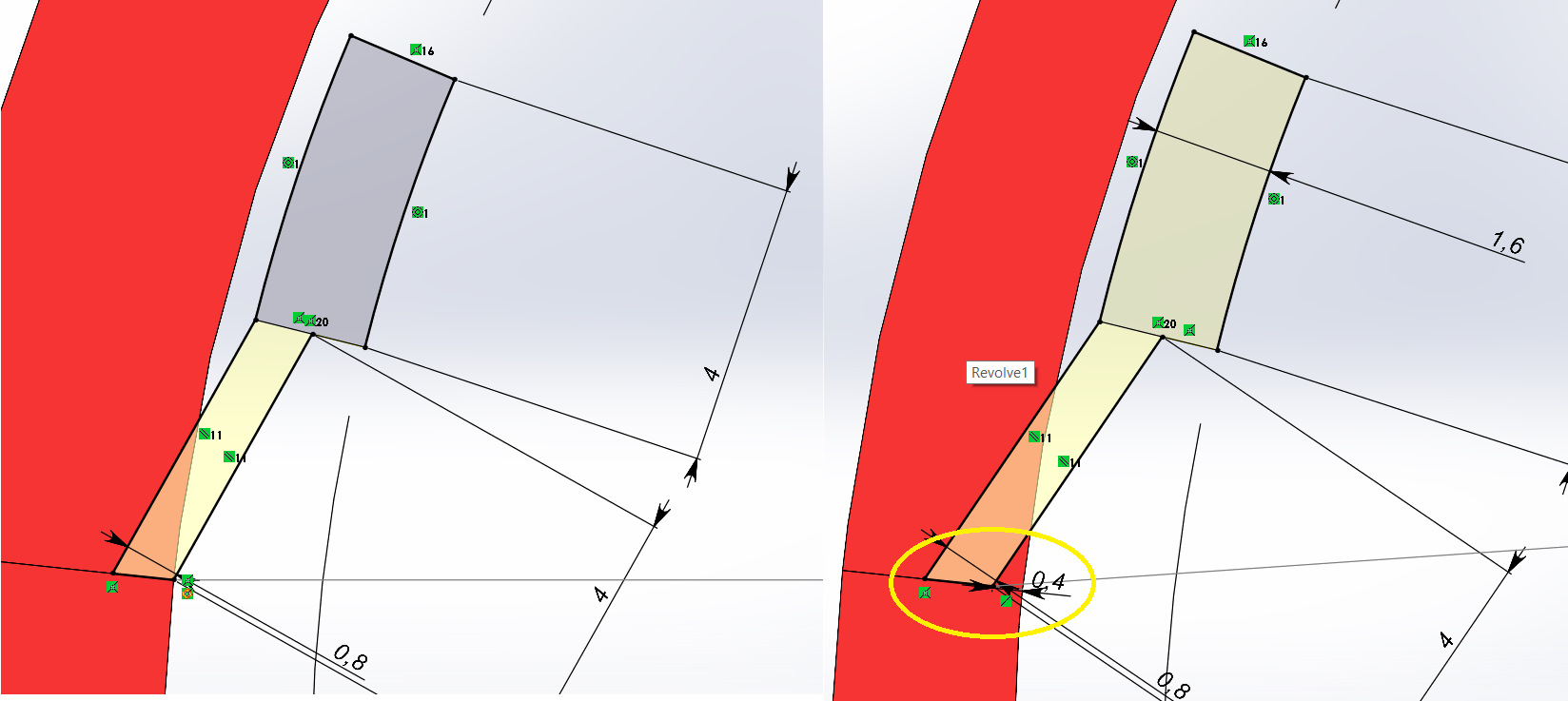

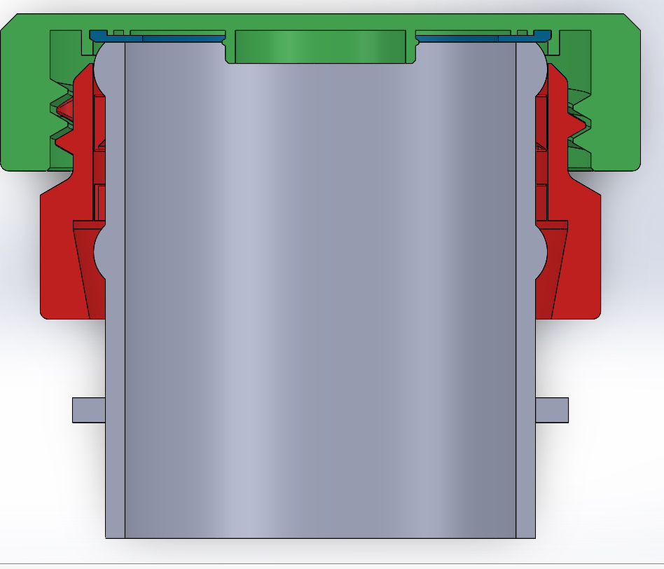

Метрическая резьба с таким мелким шагом просто безобразно наживляется. Сделал трехзаходную и увеличил размер нитки резьбы, добавил центрирующий верх. Теперь наоборот, не наживать надо постараться. Трехзаходная резьба наживляется и накручивается не перехватывая пробку, одним движением, что удобно. При этом обладает той же прочностью, размер нитки тот же.

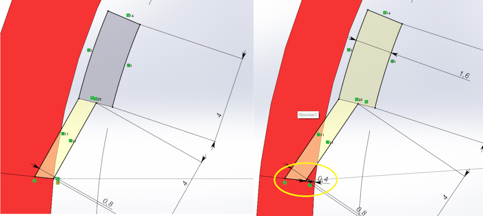

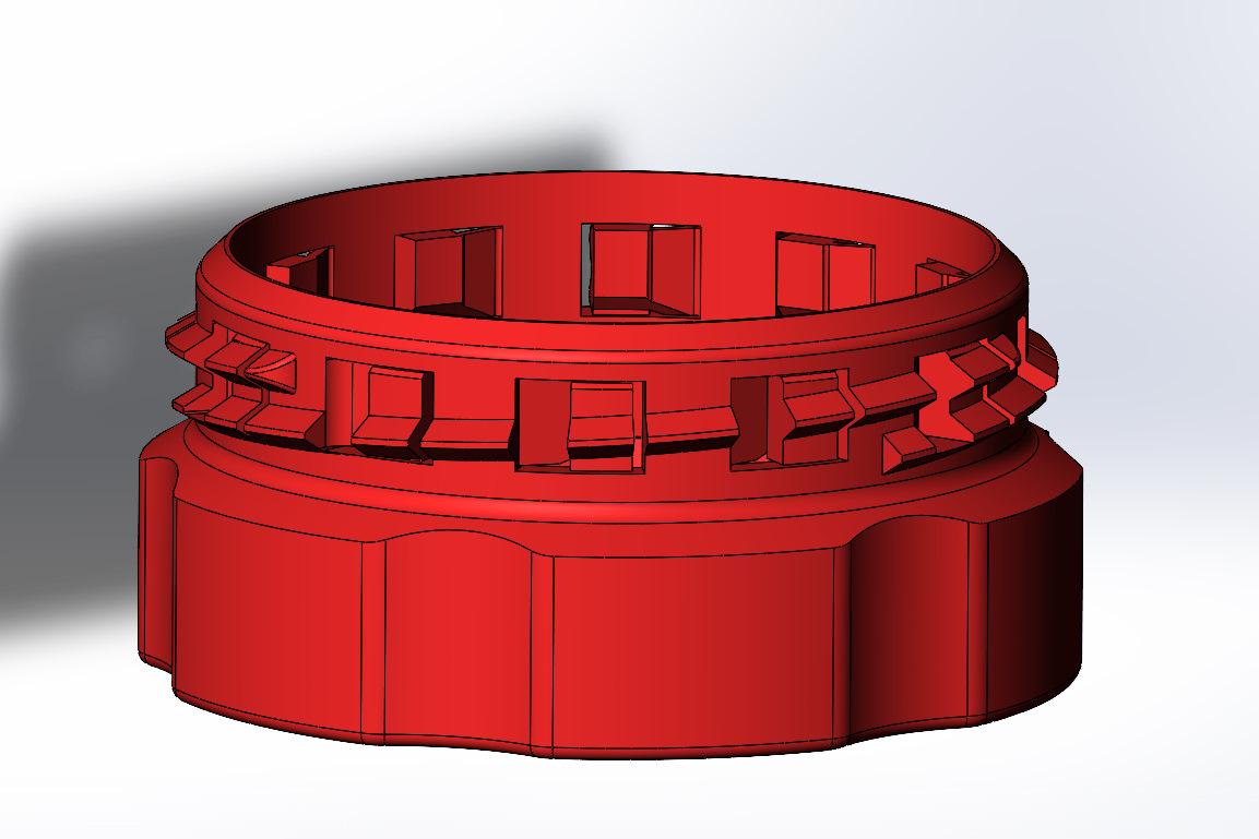

Исправил косяк, чем я думал не знаю. Точнее знаю, об изгибающем моменте, который там явно лишний, но как обычно сделал еще хуже :)
В первом варианте, при пропихивании через буртик пружинный лепесток гнуло в текучесть(если это вообще применимо для пластиков) или вообще ломало. Ибо его корень был у диаметра буртика. Т.е. как пружина он и не работал. Теперь их не ломает, и они не теряют упругость и вставка не болтается.

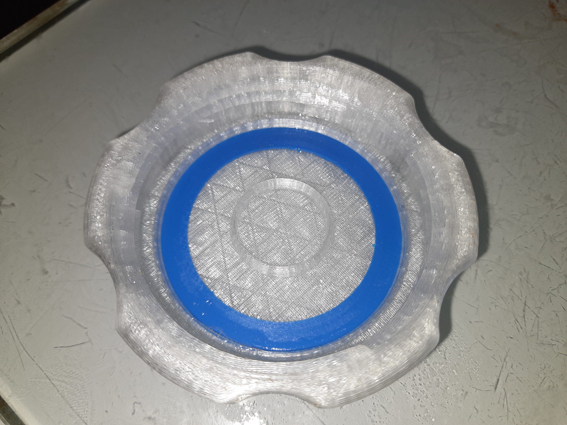

Прокладка из флекса, у меня TPU
TPU не самая отрава, но контакт с водой минимизирован. Заправлять такую правда то еще удовольствие :)
Можно еще лучше. Надо сделать сборку с осью качания где надо и подобрать так что бы 100% не клинило. Но даже мне уже лень, ибо во
