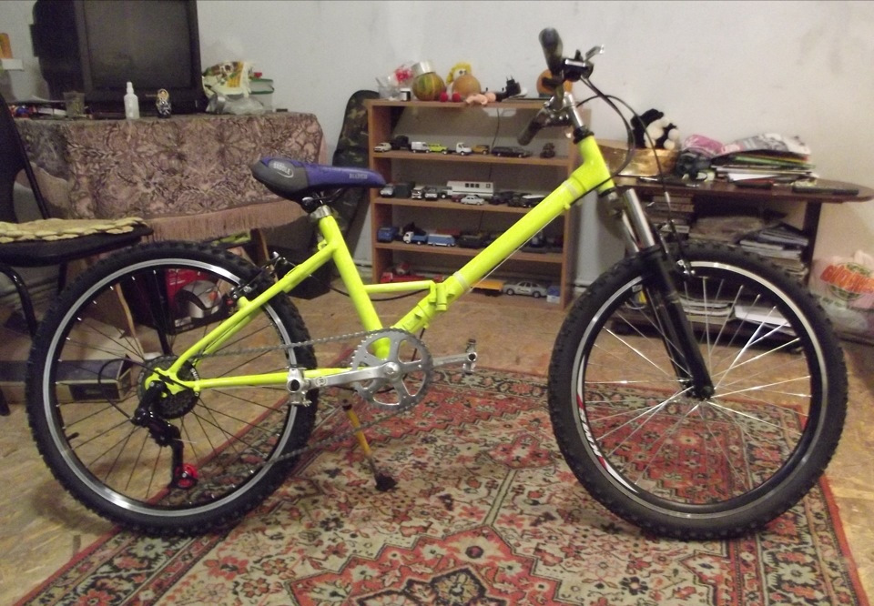

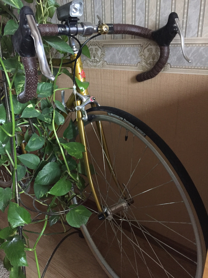

Доброе время суток, уважаемые!
Давеча попался мне на глаза мой старый "Салют-С", который, по сути, гнил в сарае.
Шины потрескались, педали и колеса почти не проворачивались, но все детали на месте, цепь почти как новая (растяжения нет — это за столько-то лет…) ржавчины почти не видно, а рама целая и не погнутая, даже краска практически без сколов.
Сначала была мысль все перебрать, смазать, натянуть новые шины и ездить…

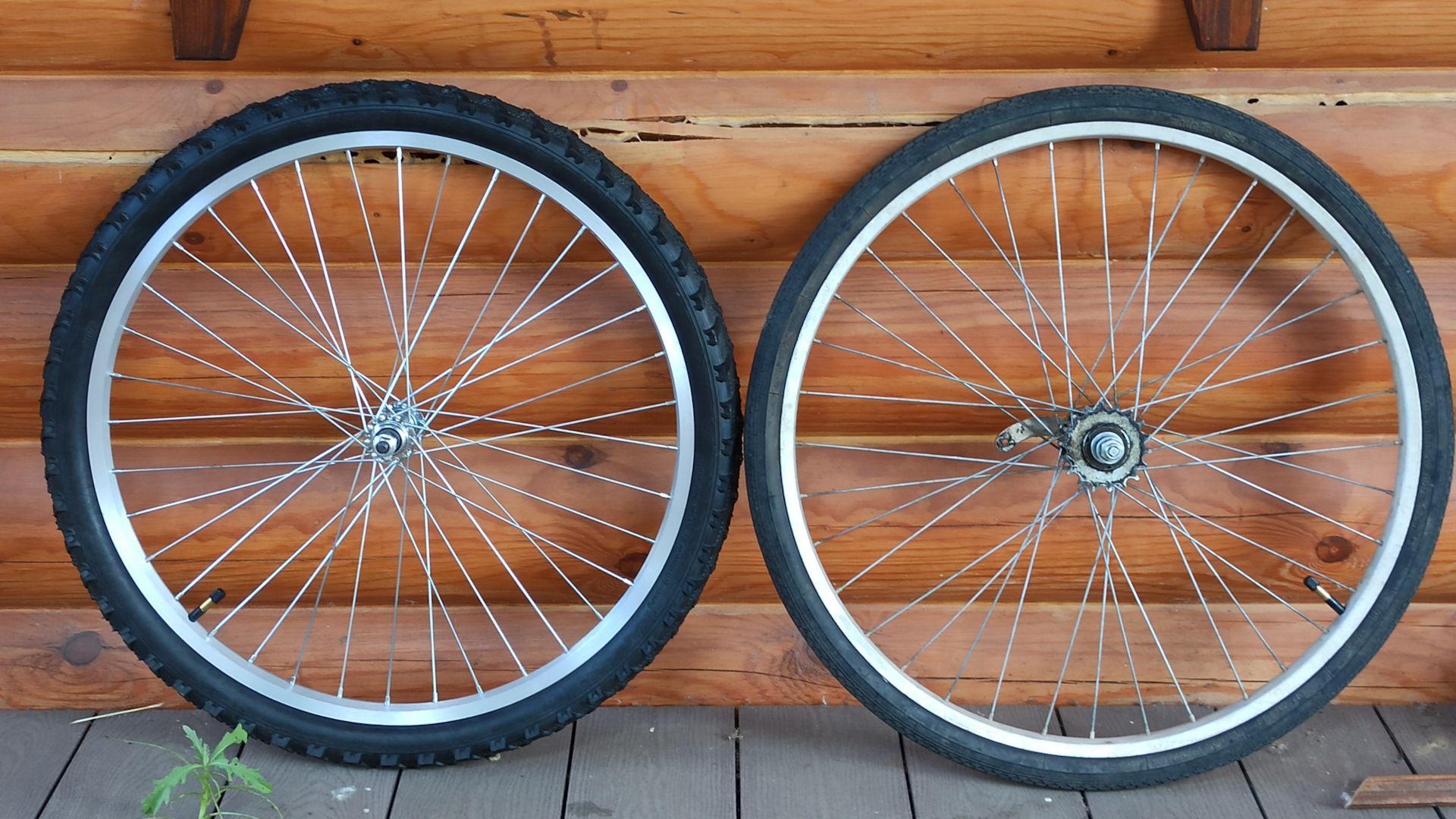

Но, как оказалось, и передняя, и задняя втулки не выдержали испытания временем. При этом колеса у Салюта крайне редкого размера (533 мм, как у торпеды), на которые сейчас шины найти большая проблема, ввиду чего колеса сразу купил новые, на 24 дюйма. У Салюта маленькое расстояние между перьями, так что покрышки влезают не самые широкие — поставил грунтовые 2.125 дюйма, зазоры получились в самом узком месте (под седлом) всего 4 мм., в остальных — 5-8 мм.
Кстати, наружный диаметр 24-х колес с шинами 2.125 как раз совпадает с наружным диаметром оригинальных колес с оригинальными шинами.
Конечно, для дачи хотелось колес ещё шире. Проверил — влезают слики шириной 2.4, но почти в притирочку. По идее, можно было заморочиться, попробовать подогнуть раму и превратить Салют в мини-фэт-байк, но игра явно не стоит свеч — затраты на слесарку плюс последующая покраска явно превысят стоимость нового приличного велосипеда.
Передние перья гнуть всё-таки пришлось.
Передняя вилка узкая, современные втулки не влезают. Расширить нужно примерно на сантиметр. Кроме того, ее надо "доработать напильником", чтобы влезла ось современного стандарта.
Странно, но заднее колесо встало как родное, не надо было ни гнуть, ни пилить. Однако установить заднее колесо в одиночку с выставлением всех зазоров и с правильным натяжением цепи (без навыка проведения данного вида работ) достаточно хлопотно и вызывает желание материться. Но, в принципе, ничего сложного.
Со снятыми педалями ось каретки рукой провернуть было невозможно. Когда разобрал кареточный узел и увидел толстый слой ржавчины, думал — все под замену.
Оказалось, что "пациент скорее жив" и после чистки и смазки все стало крутиться как положено.
Так что 3 тыс.руб (колеса и шины на Авито) и полтора часа неспешной работы на свежем воздухе превратили кусок металлолома в нормальный дачный велосипед.

Я на салюте поставил 26 колеса и шины 1,75. влезло, зазоры как на иномарке. Передний тормоз поместился от ТУРИСТА, колодки SHIMANO, ручка тормоза АТЕК, китай кривой, но можно +- затянуть нормально. Обода колес усиленные, так как сам уже не маленький, и вел зараза тяжелый. ну и спицы толще обычных. Полет нормальный.

1) Если убрать контргайки на переднем колесе, то с вилкой можно было и не корячится ;). Проверенный вариант у тех, кто занимается "крокодилами" (так называют велосипеды на старых рамах с современной комплектухой)
2) В салют становятся и 26 колеса с 2дюймовой сликовой резиной — а у них накат даже по песку получше, чем 2.125*24

По поводу сликов — по мокрой траве на сликах не особо комфортно. Изначально планировал грунтовые покрышки.
Нормально на сликах по траве ;)
Сам за городом живу — езжу на сликах. По грязи плохо, но по ней и не стоит на велосипеде вообще ездить )))
