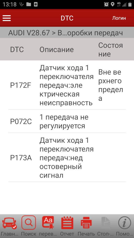

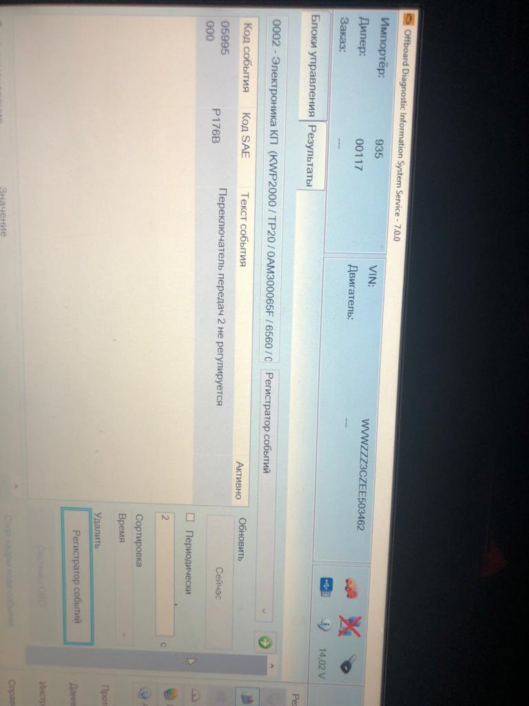

Гольф7гти дсг
Были ошибки
P173C / 005948 Датчик хода 3 переключателя передач — недостоверный сигнал (Position Sensor 3 for Gear Selector — Implausible Signal)
p176b gear selector 2 cannot be regulated(переключатель передачи 2 не регулируется)
Произвели замену масла в кпп, в мехатронике и помыли магниты(были немного в стружке), адаптировали через одис, откатали, все было норм. Потом опять вылезли те же самые ошибки. Сцепление менялось. Кто может помогите советом в чем проблема, куда копать? Заранее благодарю
Проблема с дсг7. Прошу совета
3 августа 2021
Комментарии 11
У меня была ошибка Р173С датчик хода 3, поменяли сам датчик, но перед этим я менял вилку R/6 скорости.
Такая хрень была, раз в некоторое время появлялась. Но однажды появилась и только эвакуатор меня выручил.
Что вскрытие показало? В чем в итоге была проблема?
Плата мехатроника сдохла
aleks59rus
Ещё такая была кстати, та же проблема
Плата мехатроника, если ошибки только по датчикам
Других ошибок нет. Если плату менять, ее прописывать надо будет?
Если мехатроник до 2012 года то не нужно
Адаптировать тоже не надо будет?
Нужно естественно.
Ок
