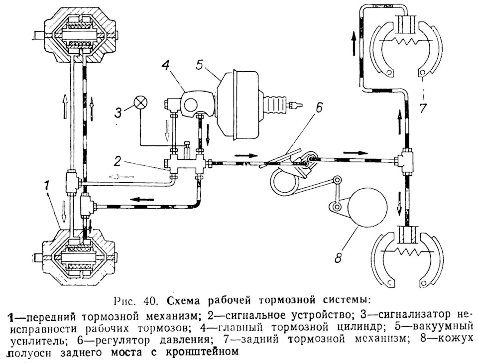

Из гтц 5 трубок выход?
Ну на моей старой стояла байда, что-то типа колдуна. На схеме 2.
Собственно задний контур также давил и передние тормоза.
Понял, интересная система

у москвичевских 2 контура, т.е. они обладают большей отказоустойчивостью. При нарушении герметизации одного контура, остается еще один.
Нарушался как-то раз. Тормозов нет от слова вообще. Чепуха все это.
