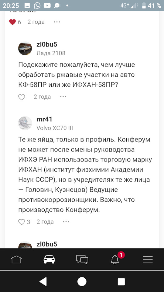

Ифхан 58 пр у меня диски штампы не спас все облезло в первую зиму. Правда, красил уже при нуле. Может, повлияло
Он не спасает, т.к. не является защитным средством. Спасать должно хорошее покрытие, нанесенное на правильно подготовленную поверхность.

Это аналог ифхан-58пр, видимо. На основе таннинов и с глубиной проникновения 0,7 мм
Да он самый! Просто под этим названием они не могут сейчас выпускать! И появился конферум! Но это даже не аналог а одно и тоже! Те же люди работают, те-же составы и прочее!

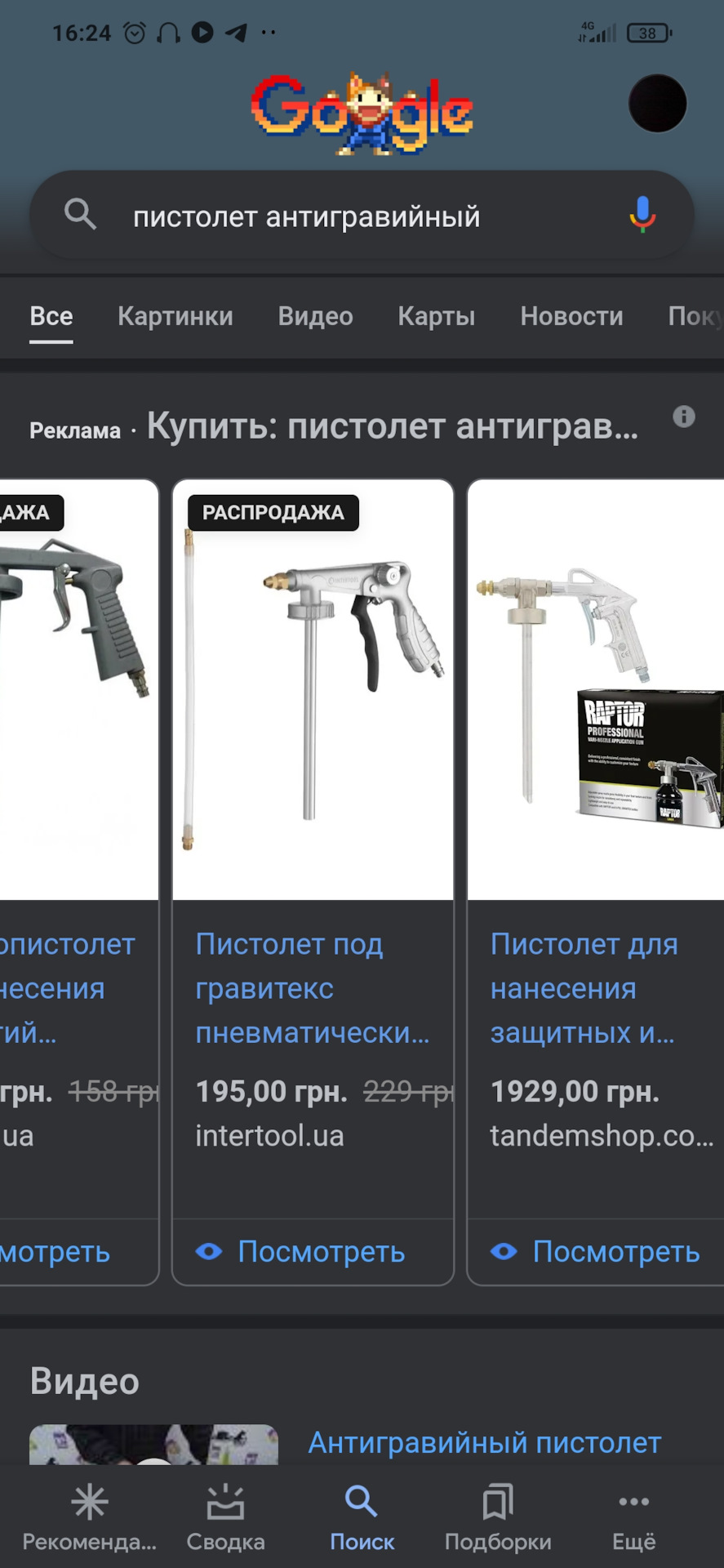

В пороги лучше всего заливать из ЮБС пистолета смесь пушсала с нигролом и алюминиевой пудрой(она даст армирующий эффект — не будет так стекать)
А на дно лучший вариант — распыляемый герметик
А что за пистолет такой? Если не сложно можно ссылочку на любой такой?
В каких пропорциях это смешивается?
Да я тоже склонен к распыляемому герметик! У друга пистолет имеется, можно попросить=)
3л нигрола
1 кг пушсала
100 г воска
200-300г пудры
Это разовая порция, пистолет антигравийный — обычный, на скрине и под него баллон, к примеру, из-под антигравия
Всю смесь греешь до горячего состояния, залтваешь в баллон, вставляешь в баллон — топ тема, все лонжи зальешь за глаза + в комплекте идёт трубка-насадка на пистолет, чтоб залезть везде
За счёт воска и пудры смесь хрен смоешь, вон на штаны попала при обработке — до конца не смыть, что разными моющими, что фейри
Про распыляемый герметик — есть технология одна, если захочешь — кину ссылку. Даже пистолет специальный не нужен.

Пистолет для антигравия имеется, и евро-баллон под него! Но сам пистолет шел без трубочки дополнительной! Но я думаю что-то подберу нужное, не такая большая в этом проблема!

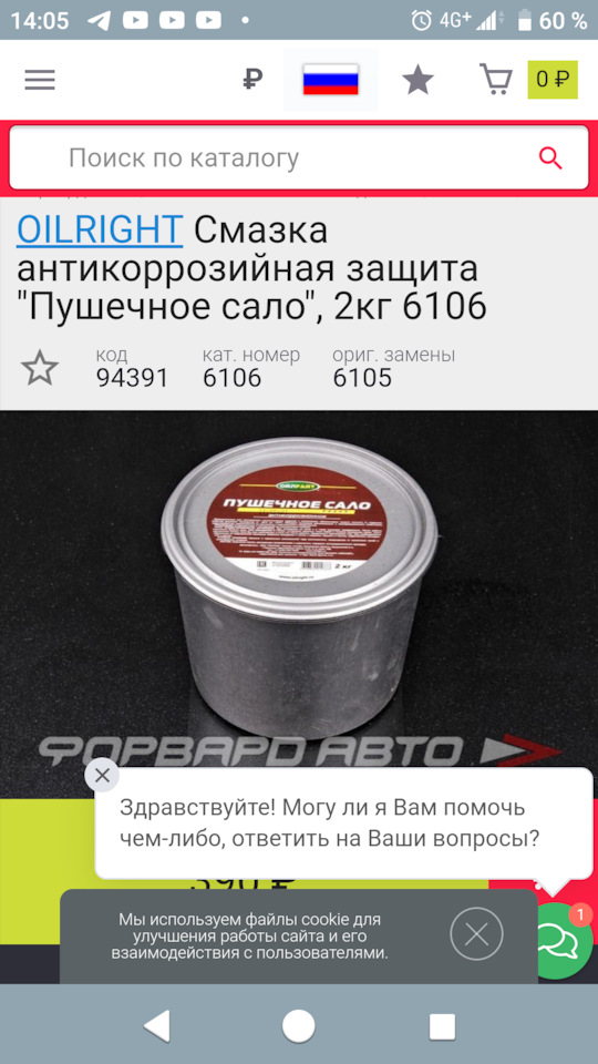

Пушсало от ойлрайт не воняет, а растстоп придает запах вишни!
Интересно! В каком соотношении это замешивается, не подскажите?

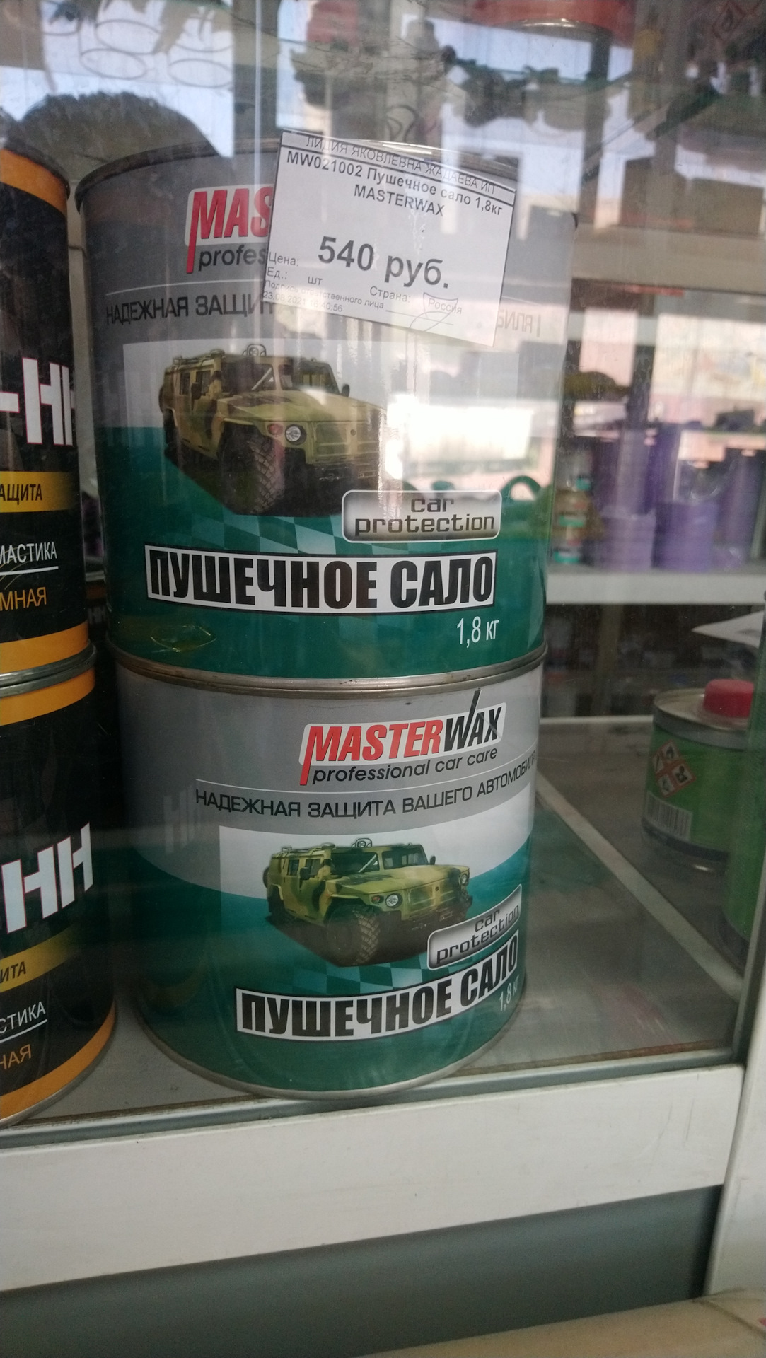

P. S. сегодня заехал в один магазинчик по автопокраске нашёл вот такое пушсало…
Такое не знаю, оилрайт не пахнет и оно уже опробовано. Пушсало ещё очень хорошо мешать с трансмиссионным маслами, поскольку они обладают повышенной текучестью как и растстоп и также часто содержат в себе антикорные присадки.
Попробую найти тогда именно этой фирмы пушсало!
Вот нашёл у себя в городе оилрайт пушсало…
Угу, оно
