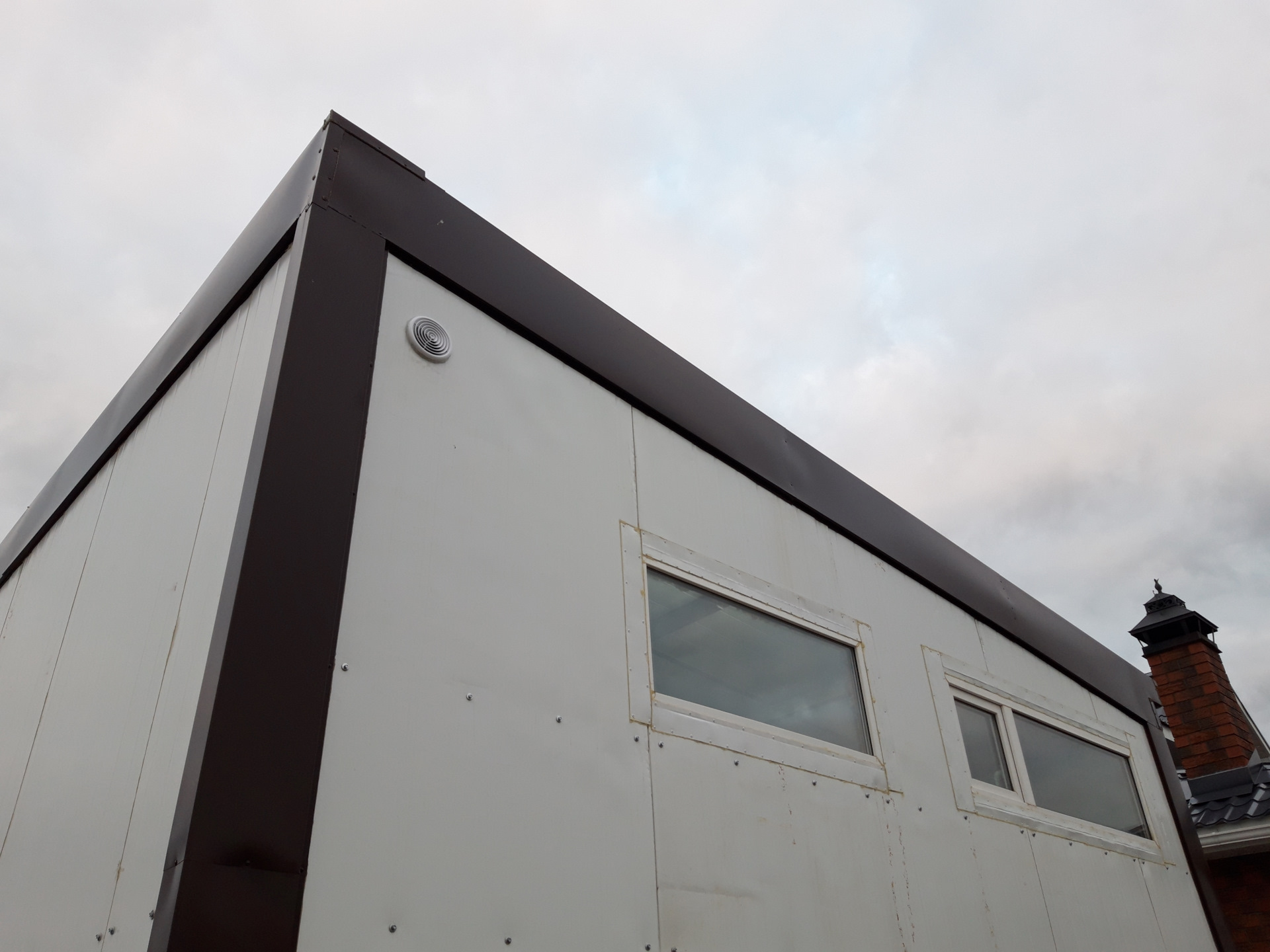

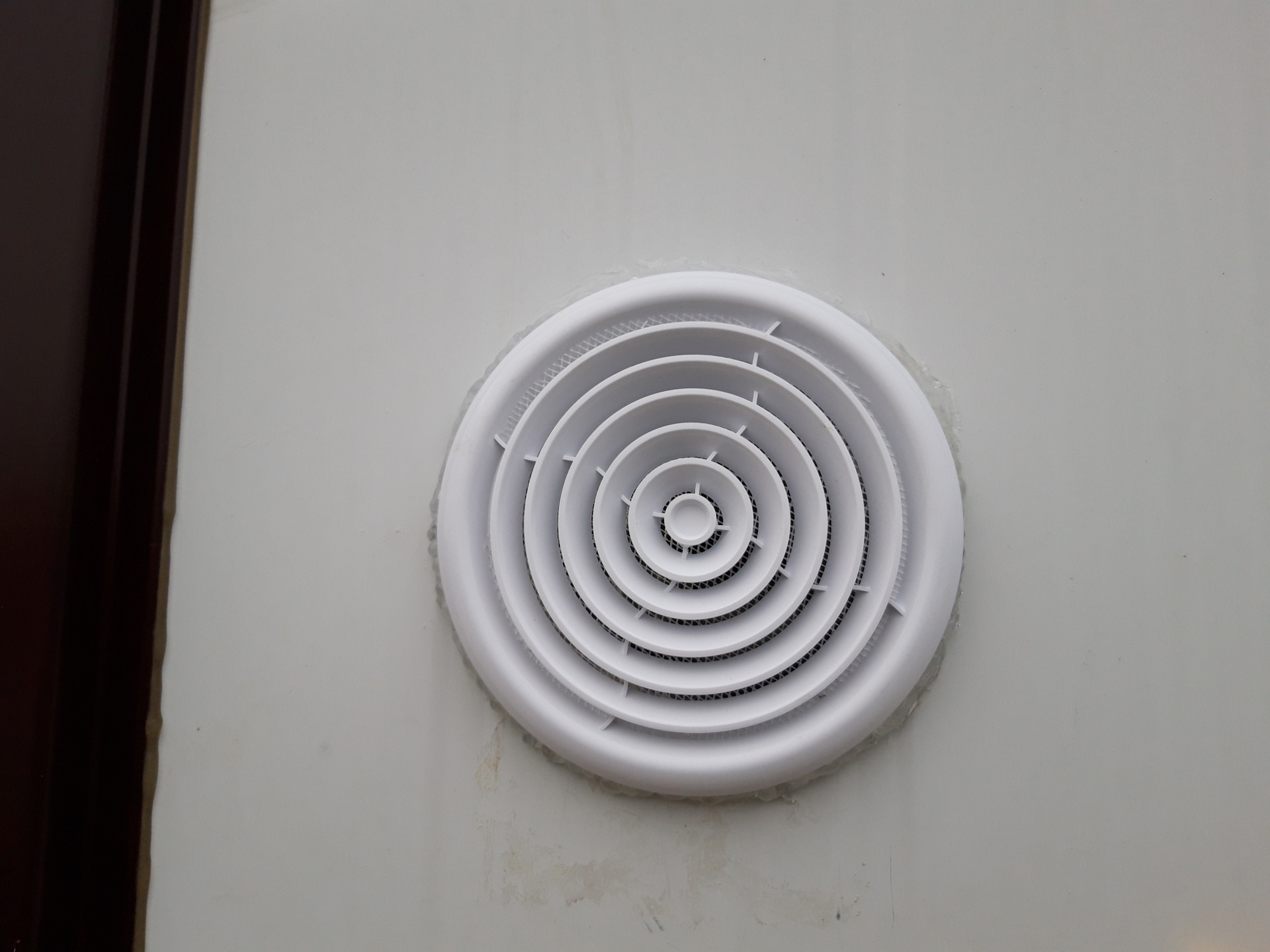

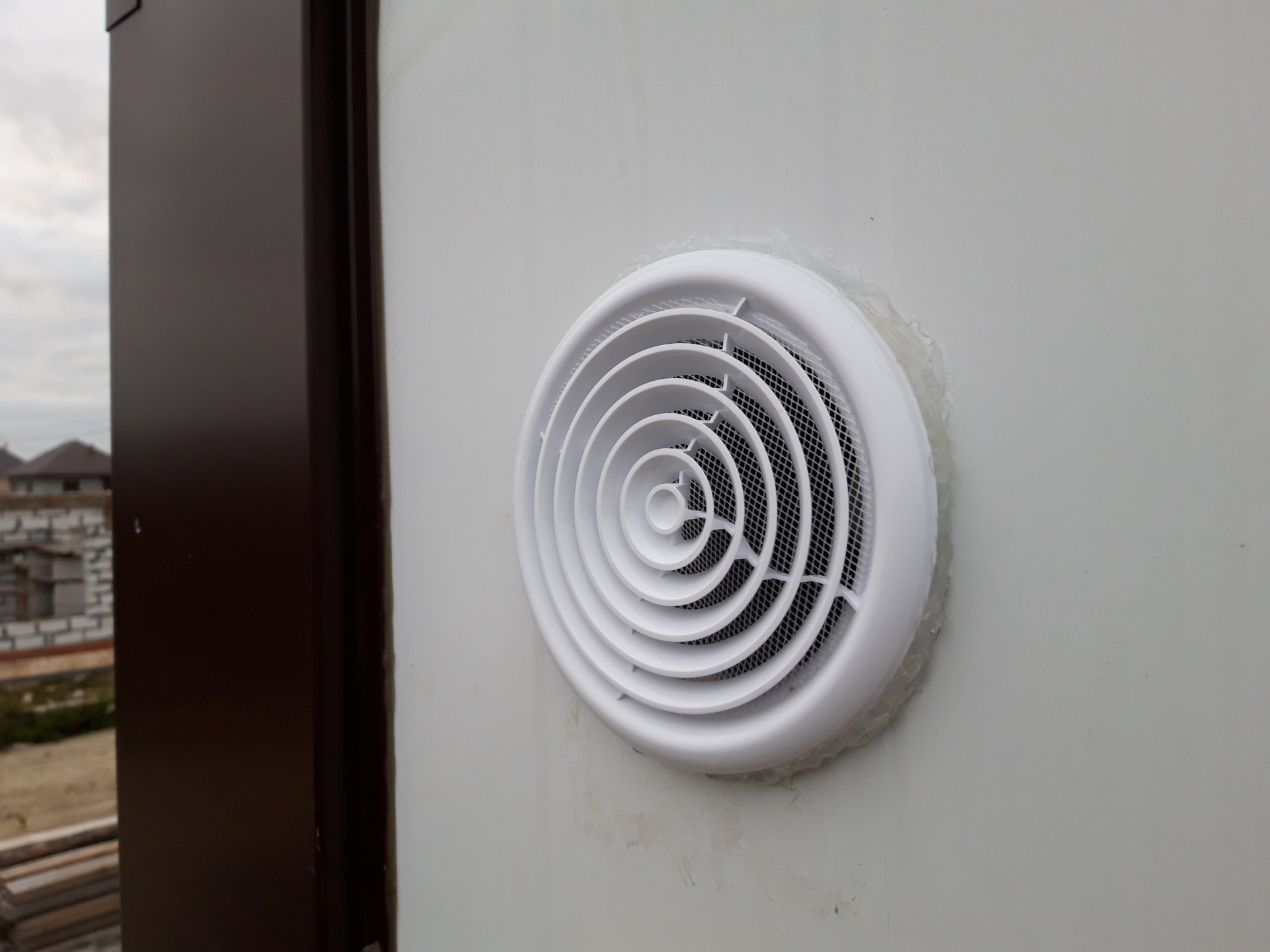

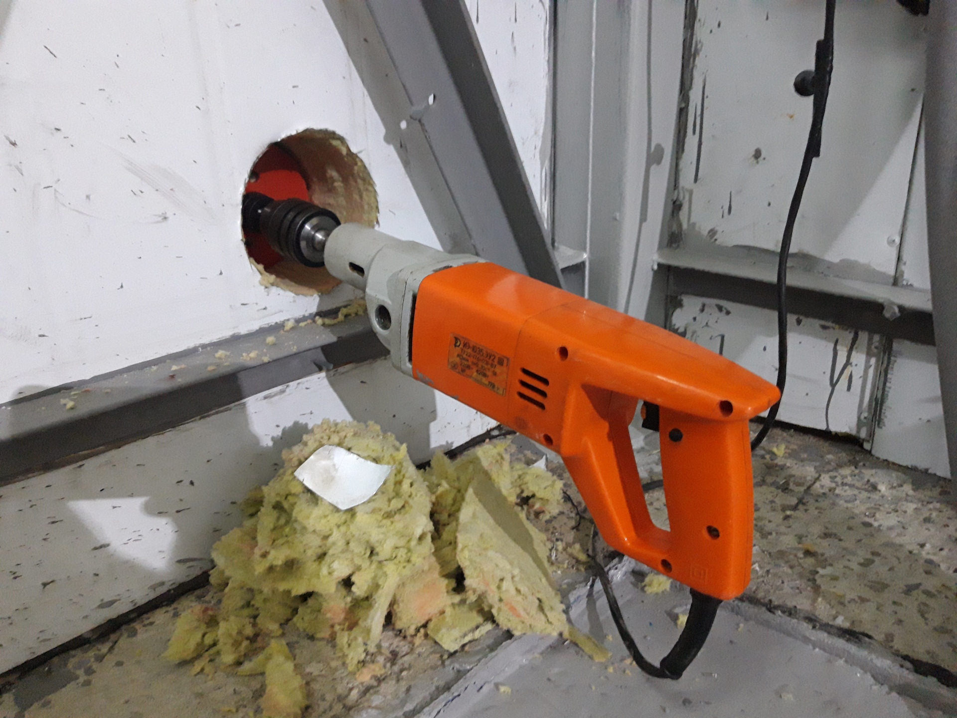

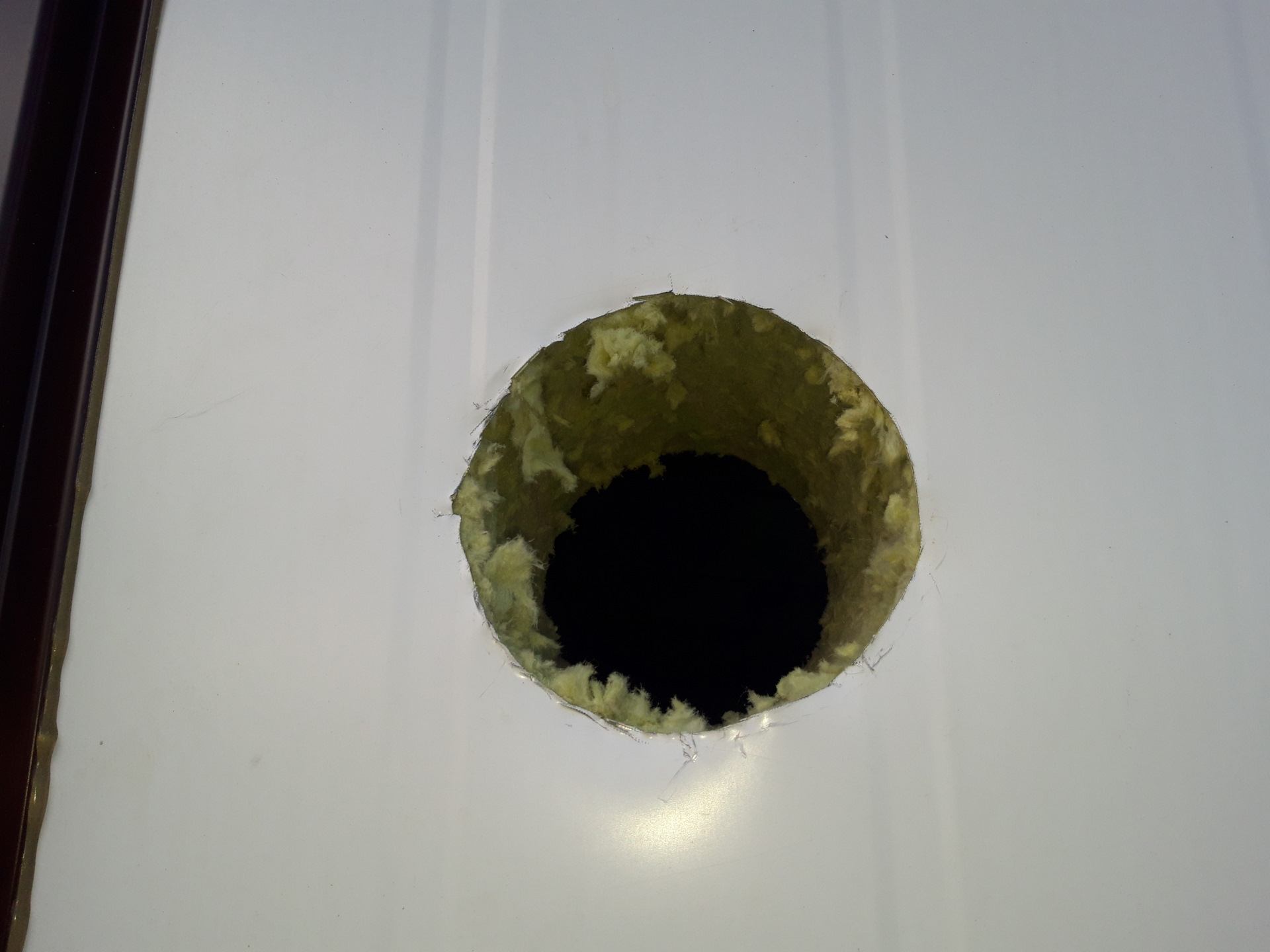

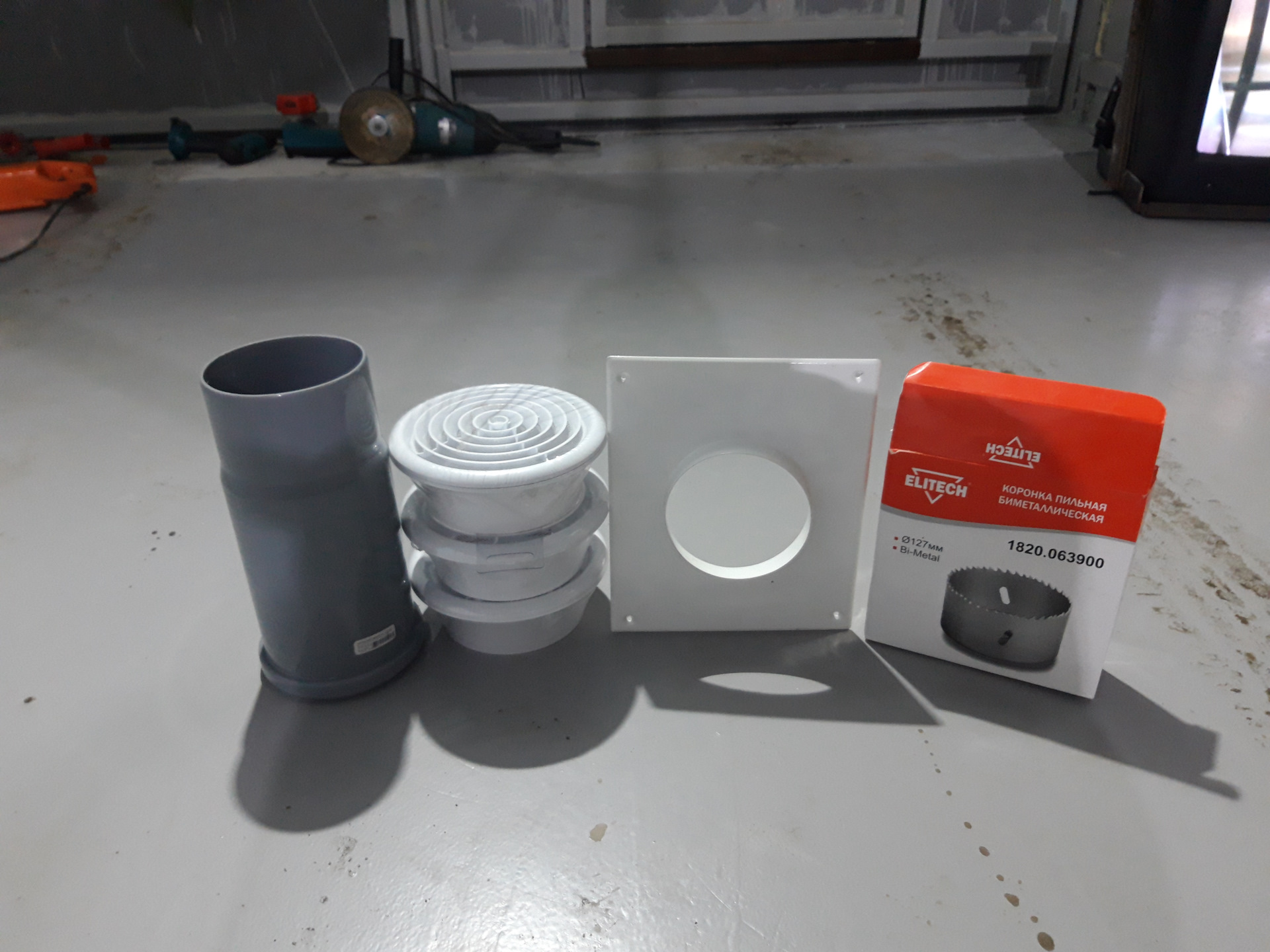

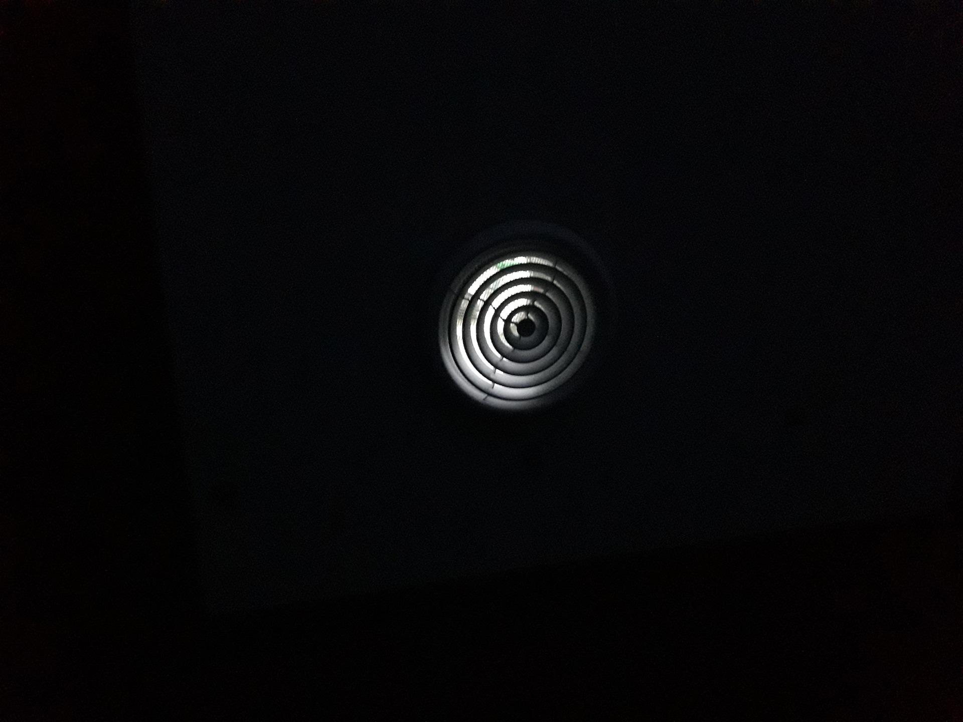

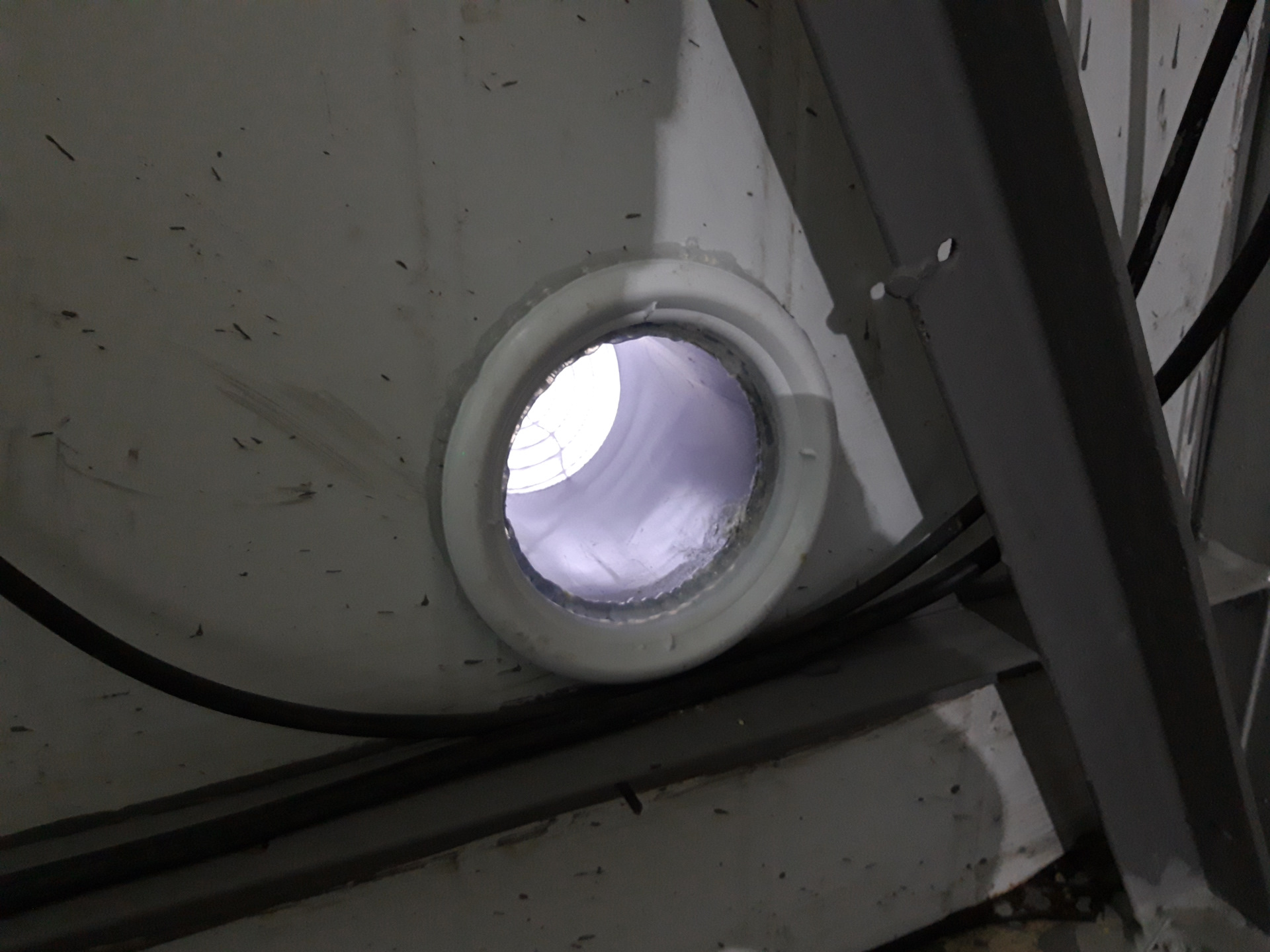

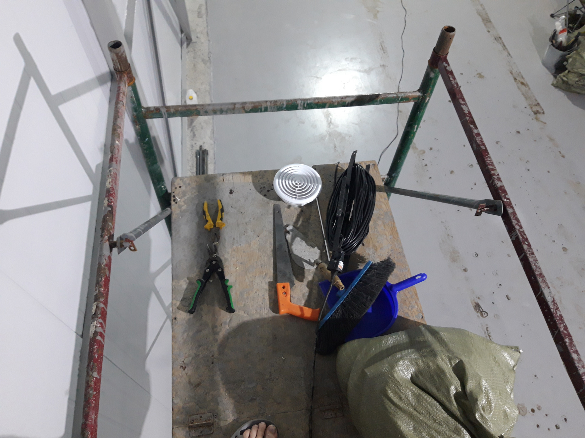

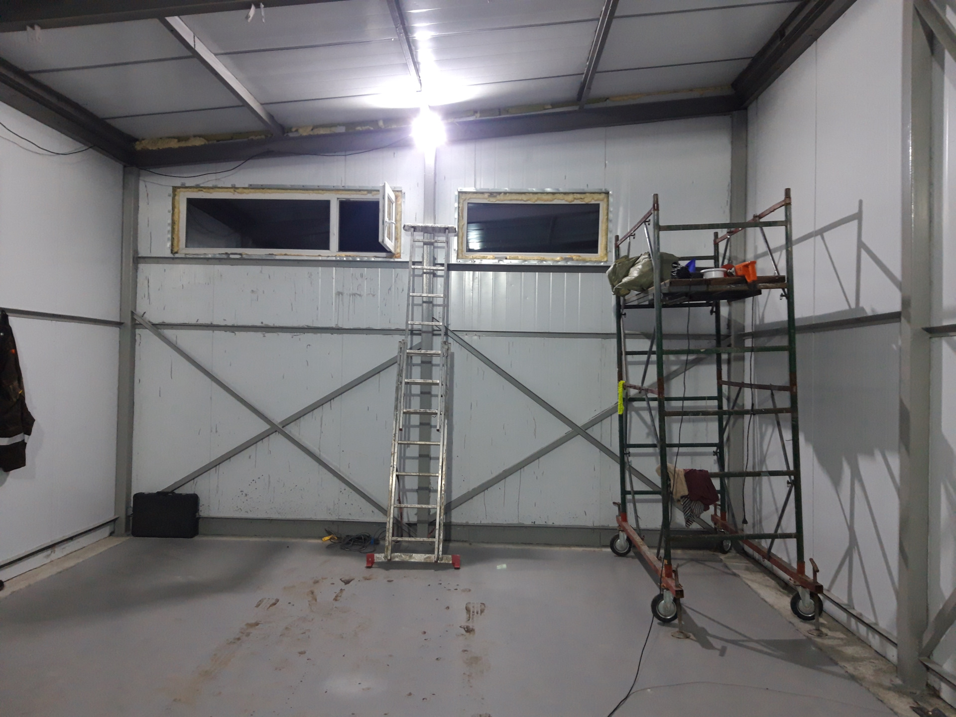

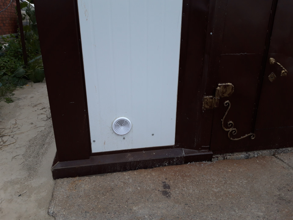

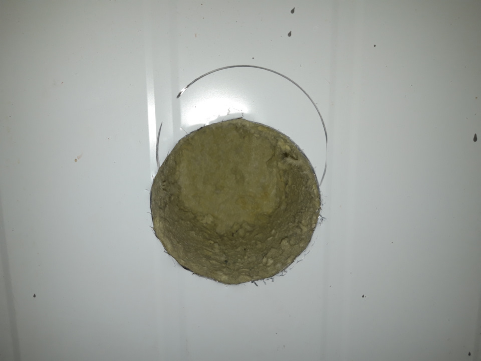

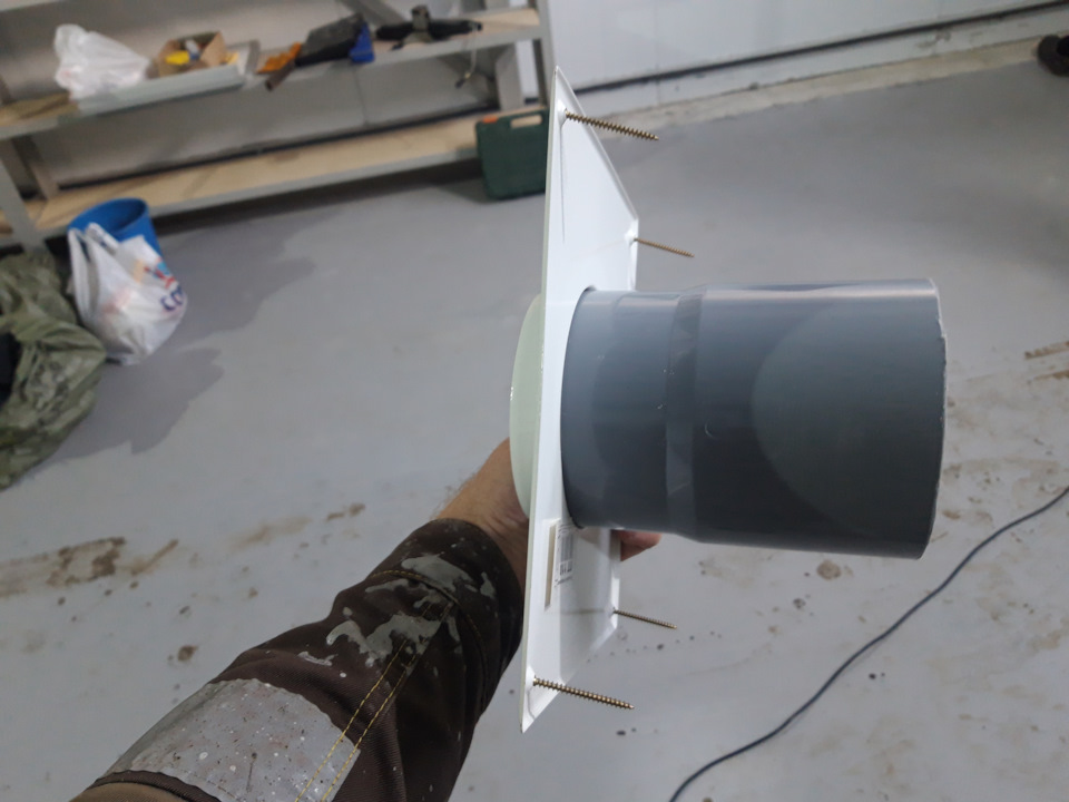

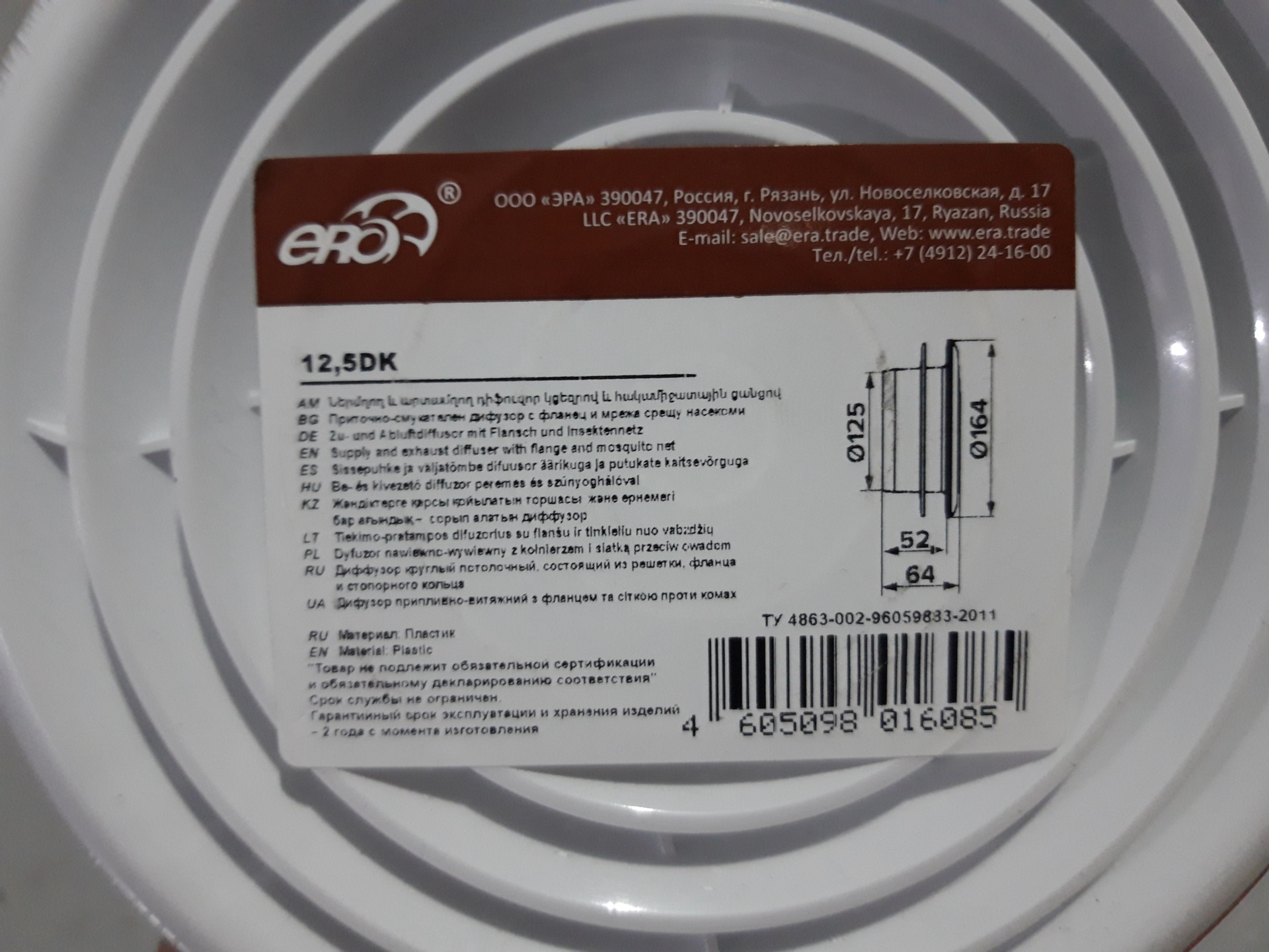

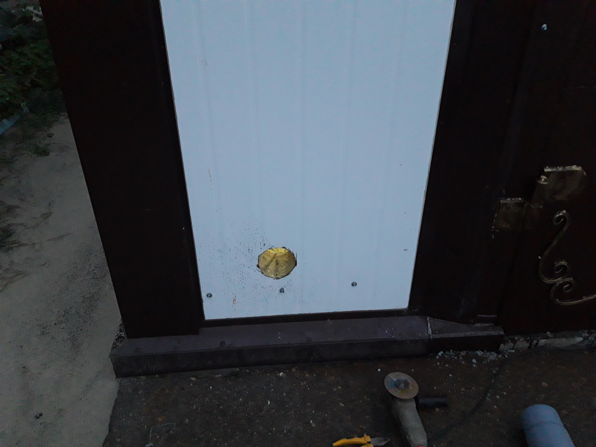

Вентиляция работает, гермитизировал герметиком, трубу использовал 110 каныгу, сетку в дифузоре убирать не стал, изнутри дифузор ставить не стал, так как зимой буду затыкивать, дырявил в разных краях и прямо перпендикулярно друг другу, для того что бы было перемешивание воздуха, проверил дымом, тяга есть, дем дальше .

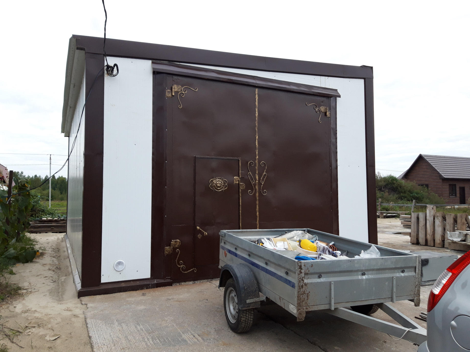

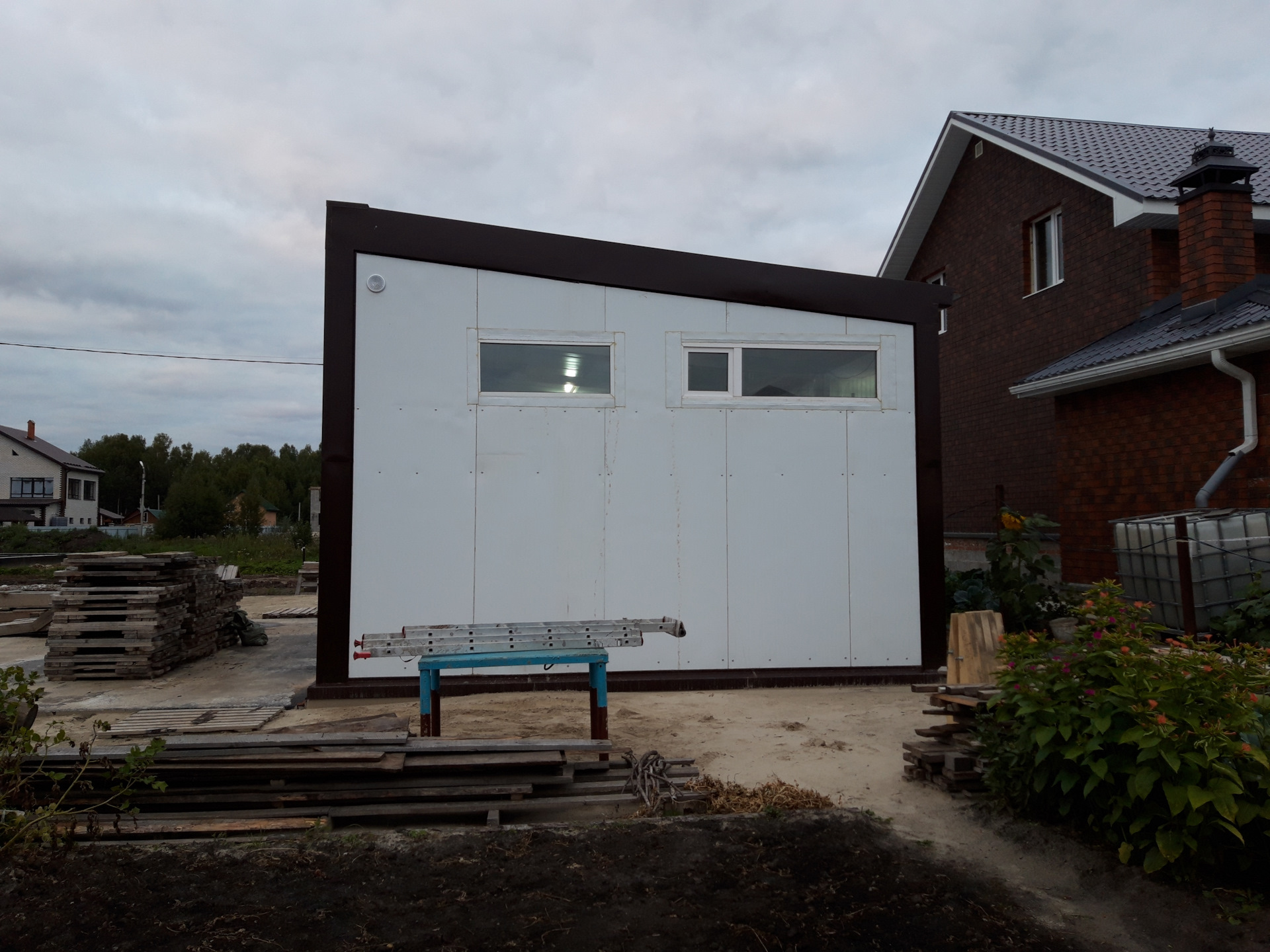

Хорош гаражик, стойки из какого квадрата? И что за фундамент под ними? Хочется на даче подобный сделать 6х8 высотой 4 м где-то.
6х9х4 размеры, фундамент ленточный, полы бетонные с теплым потом, квадрат 100х100х4
Лента глубоко? Я на свайный думаю,
сваи не нужны если не болото, стандартная лента 500х400

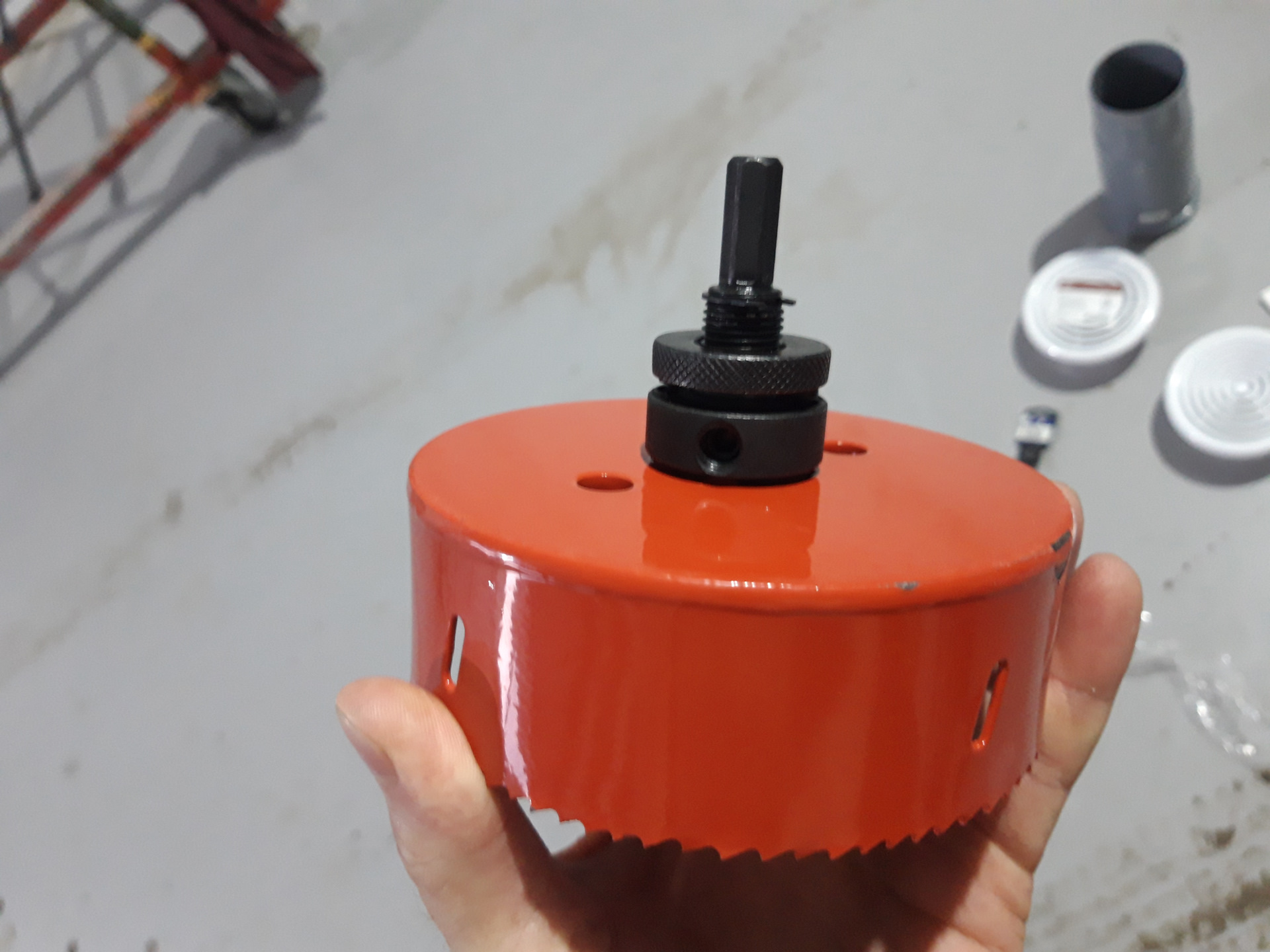

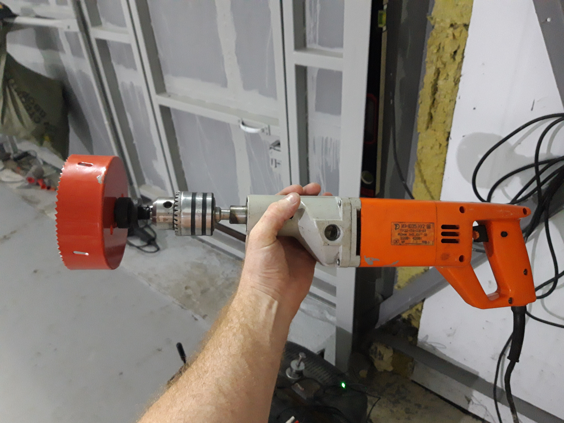

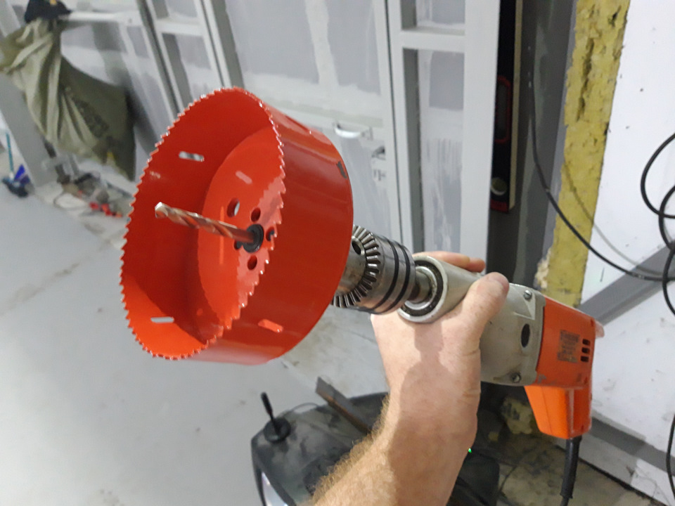

Коронкой 50-й сверлил сендвич, все зубья закруглились.
тут тоже не смог, все затупил, только намечал им что б круглое было, хотя было написано что металл и дерево, шляпа полная за 1110р. www.sdvor.com/tobolsk/pro…nka-bimetal-127-mm-63130/
Для таких дел балеринка хороша, я сам не сделал и от китайцев не выписал.
увы тут не пойдет балеринка!
Бош не плохие коронки, белые, мы на работе трубы 219 с толщиной 6 мм под термомасло на котельных сверлим, чтобы датчики и манометры вварить. И wurt тоже хороши, но цена сейчас на них…

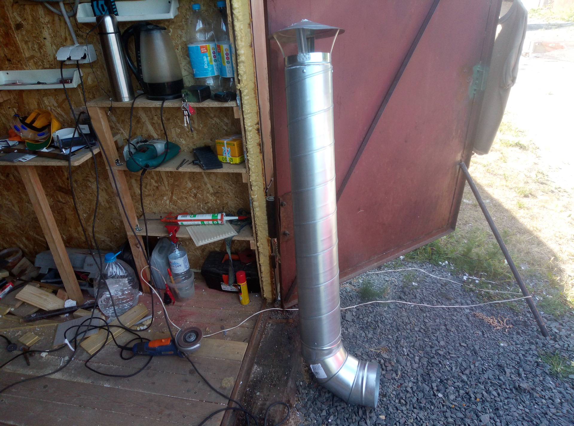

Вход внизу, выход вверху по диоганали, все правильно, желательно на выходе поставить "колено" с подъемом трубы выше крыши на метр, "тянуть" будет гораздо лучше.
принято, хотел это сделать следующим летом, скоро зима
)))Колено и труба 110 (канализационная, пластиковая), работы на пару часов. Удачи.
Трубу выше уровня крыши есди сделать, то при любом ветре будет тяга.

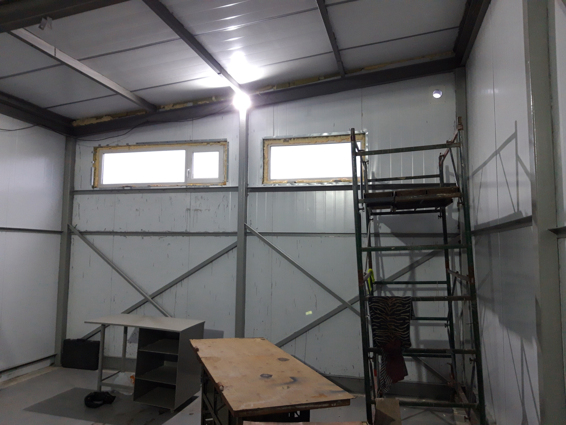

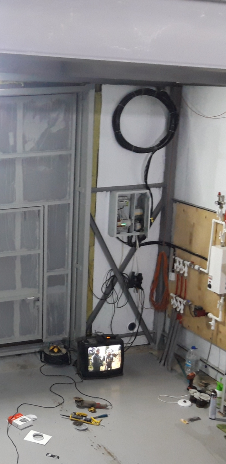

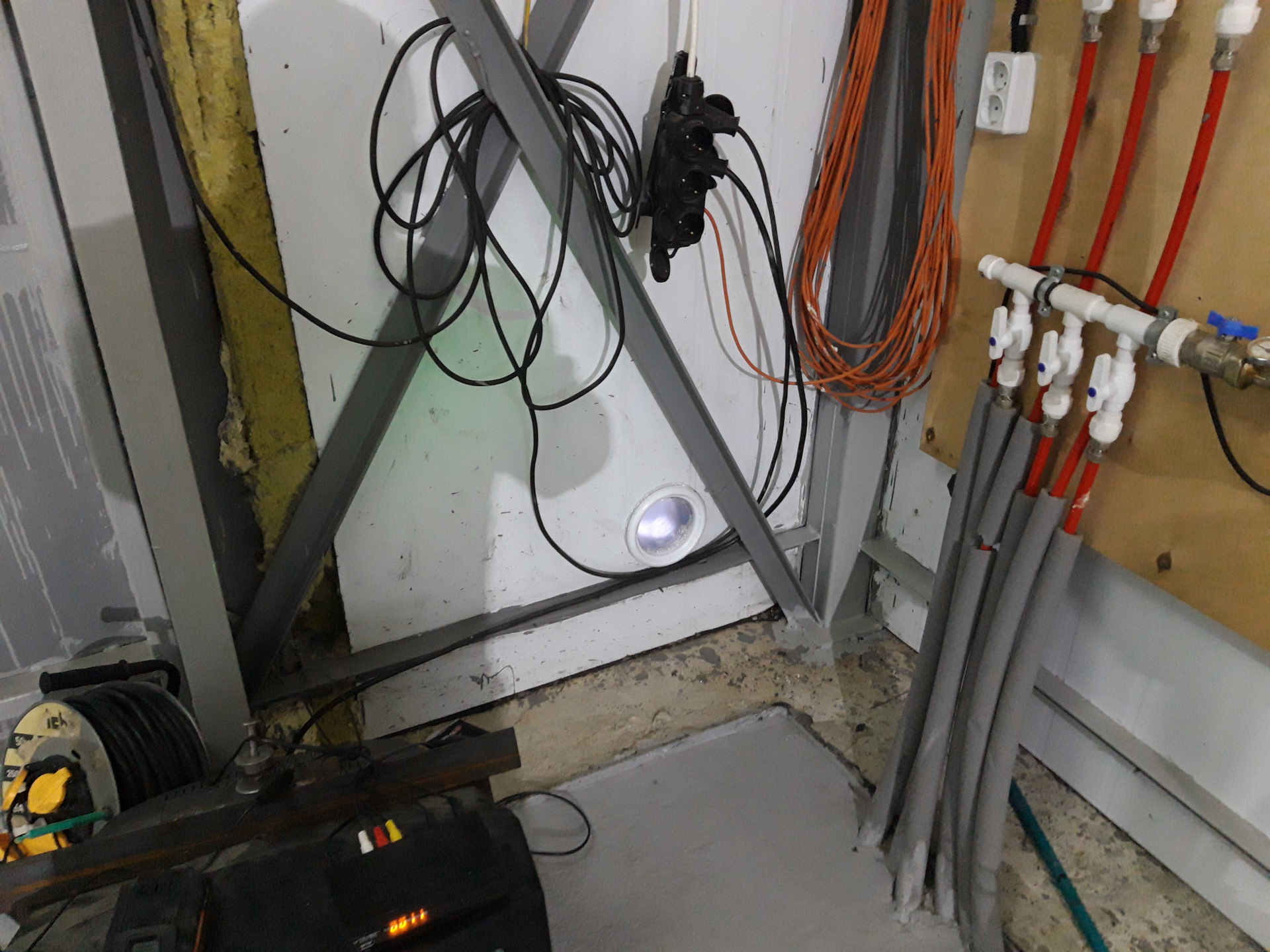

Хватит, не хватит, будет понятно во время эксплуатации. Не проблема ещё хоть пять таких насверлить. Другое деле, зачем проточное отверстие выполнил около теплового пункта и того места где трубы в стяжку уходят? Зимой хочешь что бы это все прихватило и досвидос? В противоположном углу пустое место там и нужно было делать
читай описание, там про зиму все сказано
А смысл этой вентиляции? Летом по сути она даром не нужна. Она нужна как раз зимой в отапливаемом помещении, где будет влажность от снега с машины.
тогда этой для и зимы и хватит, а то если тянуть будет сильно, тепла то и не будет

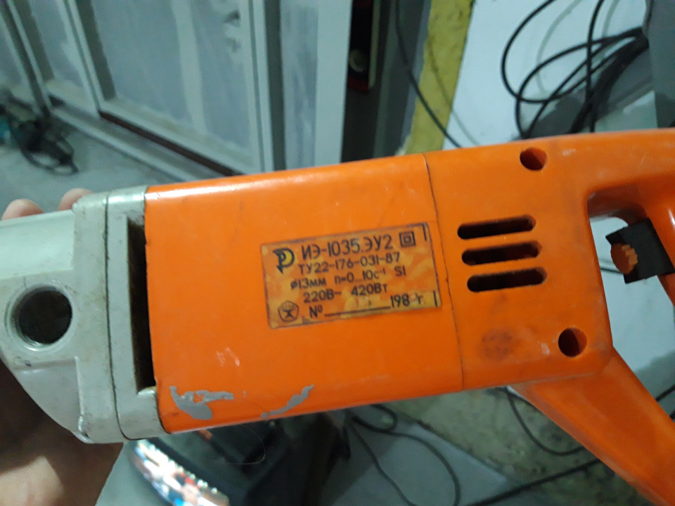

Дрель хороша
год посмотри какой
Поэтому и говорю хороша
У самого тех лет)

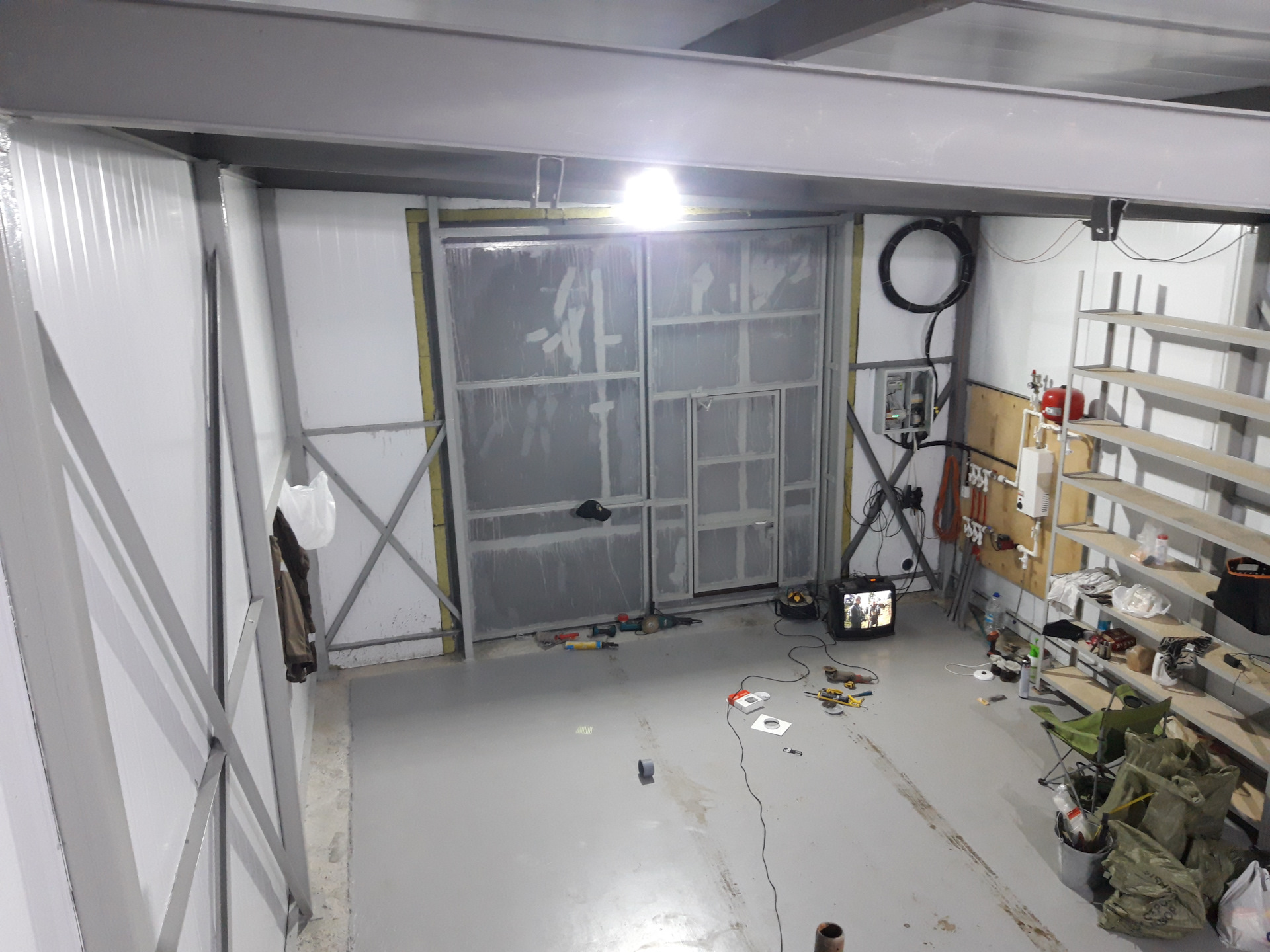

при площади в 54м² и объеме 216м³, за сутки требуется 6ти кратный воздухо обмен. При естественной вентиляции для гаража в 10 м² требуется сечение вытяжки 150мм (15мм на м²). Для вашей площади общее сечение выходит 5,4×150мм! Дополнительно, вытяжку следует организовать трубой выше кровли min500мм,
и это для помещения менее 3х м высотой. Или придется делать принудительную вытяжку производительностью = 216м³×6/24ч=54м³/ч!
выкладки взяты из СНиП — "расчёт естественной вентиляции гаражных помещений".
Как то так.
полностью согласен, знал эти параметры, знал что делал, но увы, дырявить на столько не хотел ;)
Тогда подберите вентилятор с хорошей производительностью и включайте через реле времени, межет ридется увеличить сечение отверстий. Практика покажет. В герметичном ( как у Вас) гараже, авто может себя плохо чувствовать во влажной среде.

Всякое делал, но сверлить и ТВ смотреть впервые вижу 😂
Уметь надо 💯👍
110 на такой обьем помещения?
У меня 3 на 6 кроха 160 вытяжка
Тяга есть, больше и не нужно
Так должен быть определенный воздухообмен в своих пропорциях, формулы есть как считать в инете. Боюсь у вас будет нехватать
Время покажет

У меня 6*4.2 гараж. Вентиляция притока 2*110 в гараж, 2*110 в подвал. Вытяжка 2*110 гараж, 2*110 подвал. Тяга есть, все дела, но в подвале сыровато. Сейчас бы минимум 2*200 на приток и 2*150 на вытяжку делал бы…
А теперь выход только принудиловка.

Это магазинная труба? — где продают?
Да для вентиляции, в леруа брал

Общий объем у меня 216 м3
