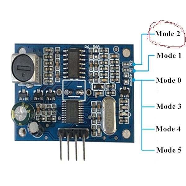

Собрал простой эхолот на базе водонепроницаемого датчика JSN-SR04T-3.0 и модуля Wifi Wemos D1 Mini.
Данное устройство показывает глубину. Не показывает рыбу. предназначено для людей творческих. Мой эхолот уступает заводским и если есть деньги не заморачивайтесь берите готовое на али. плюсом можно считать низкая цена, и работа по WIFI, что увеличивает дальность по сравнению с не дорогими блютуз эхолотами.
Схема проста до безобразия. Собрать можно на любой линейке ESP8266, даже на ESP8266-01 ( но без аналогово входа). Более удобным я посчитал Wemos D1 Mini. Использовал 2 батарейки LS16340 3.7v Li ion 2300 mAh.

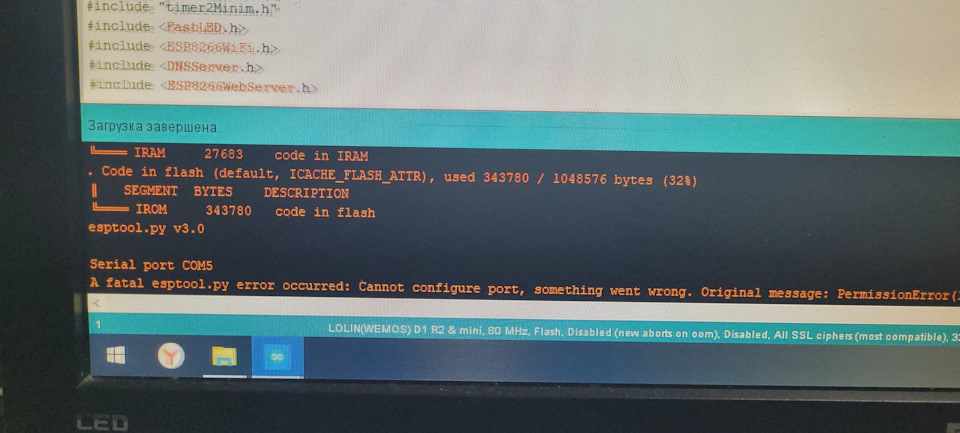

И так решил проблемку залил скейч на голую плату нечего не паял подключаю плату она моргнёт пару раз даст точку подключения и сразу отваливается, что это может быть? Питание подаю на 5в и землю А0 не раскоментированы. Зарание благодарю за помошь
Телефон игнорит wifi без интернета. Отключить мобильные данные. И согласиться остатся в этой сети без интернета.
На самой ардуино отваливается всё

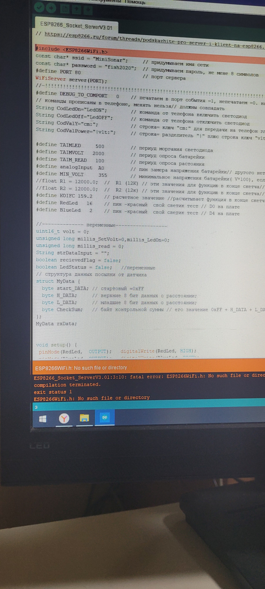

Как исправить ошибку?

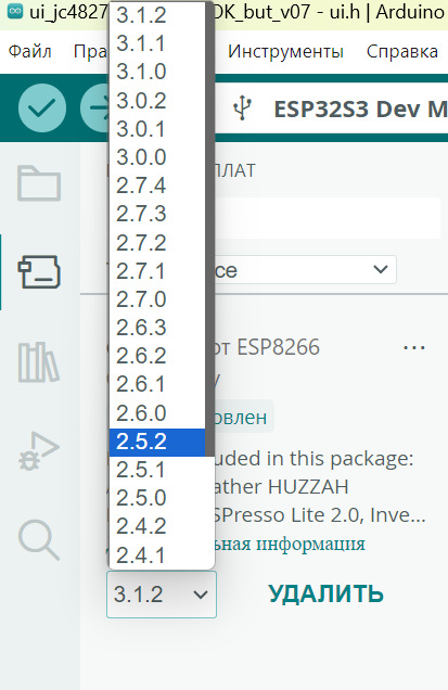

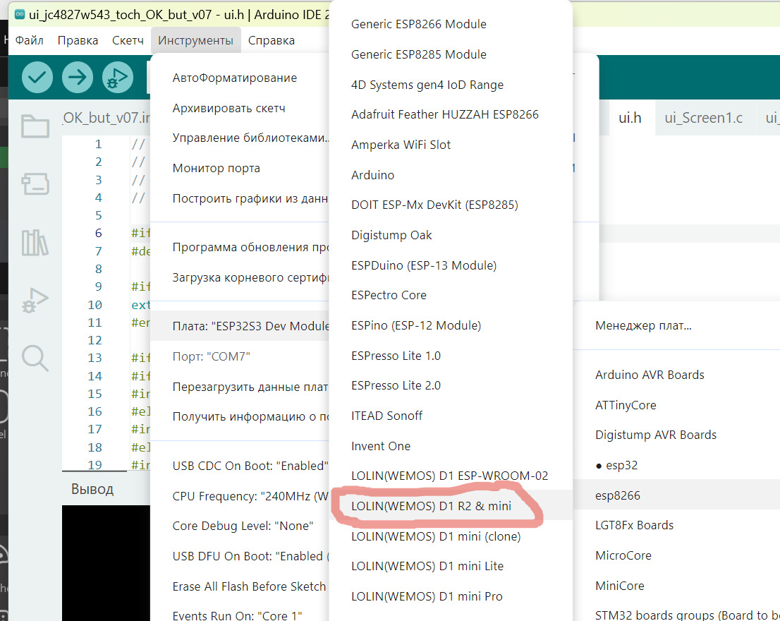

Какую плату нужно выбрать в менеджер плат?
Как настроить ардуино иде чтоб нормально загрузить скейчь
старые скетчи работают со старыми библиотеками и версиями ядра. нужно версию ядра esp8266 V2.x.x . Третья версия тогда не существовала. Да и по сей день проблемы с третей версией ядра esp
Как исправить данную ошибку подскажите пожалуйста!
Какую?
