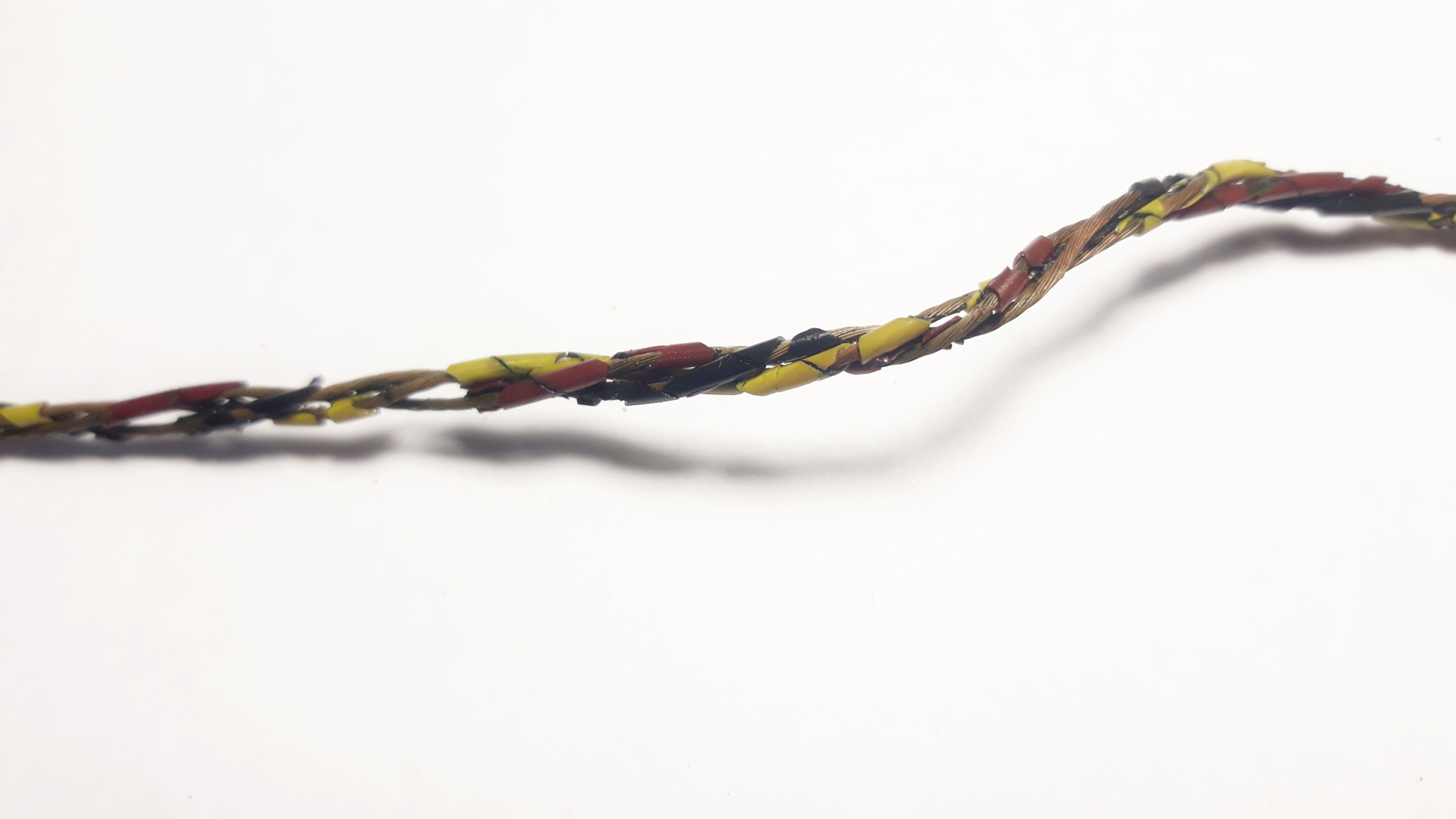

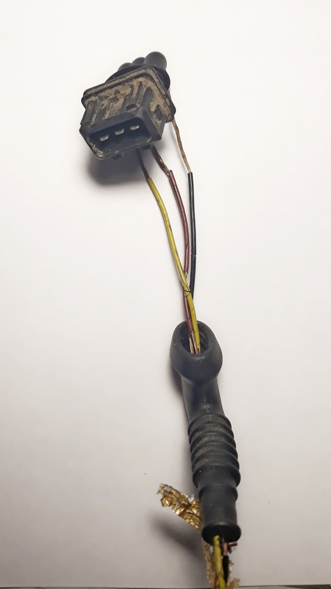

Владелец старой BMW обратился с просьбой проверить работоспособность ДПКВ.

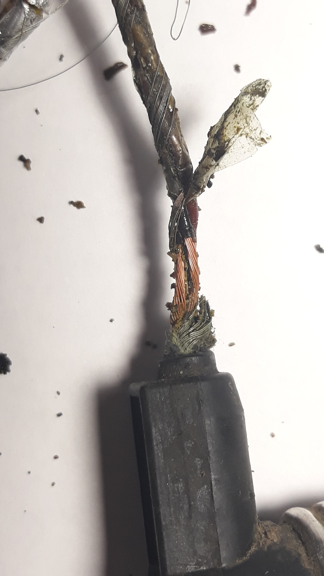

При осмотре выяснилось, что от старости полностью разрушилась пластиковая изоляция сигнальных проводов. После снятия внешней оболочки изоляция рассыпалась от малейшего прикосновения.
Попытки владельца восстановить работоспособность датчика при помощи изоленты)) не увенчались успехом.

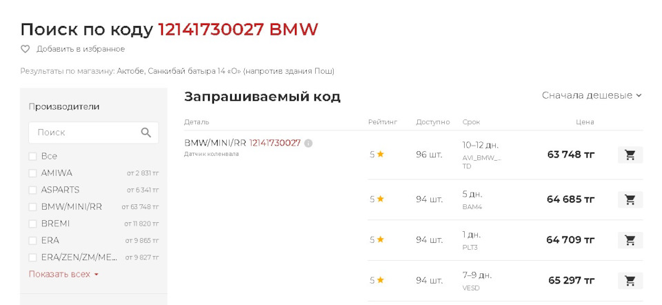

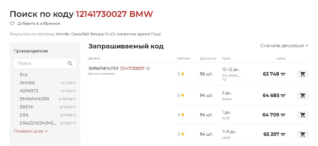

Цена нового оригинального датчика (12141730027) совсем не гуманная.
А с аналогами, (по словам владельцев BMW) двигатель работает не так бодро))

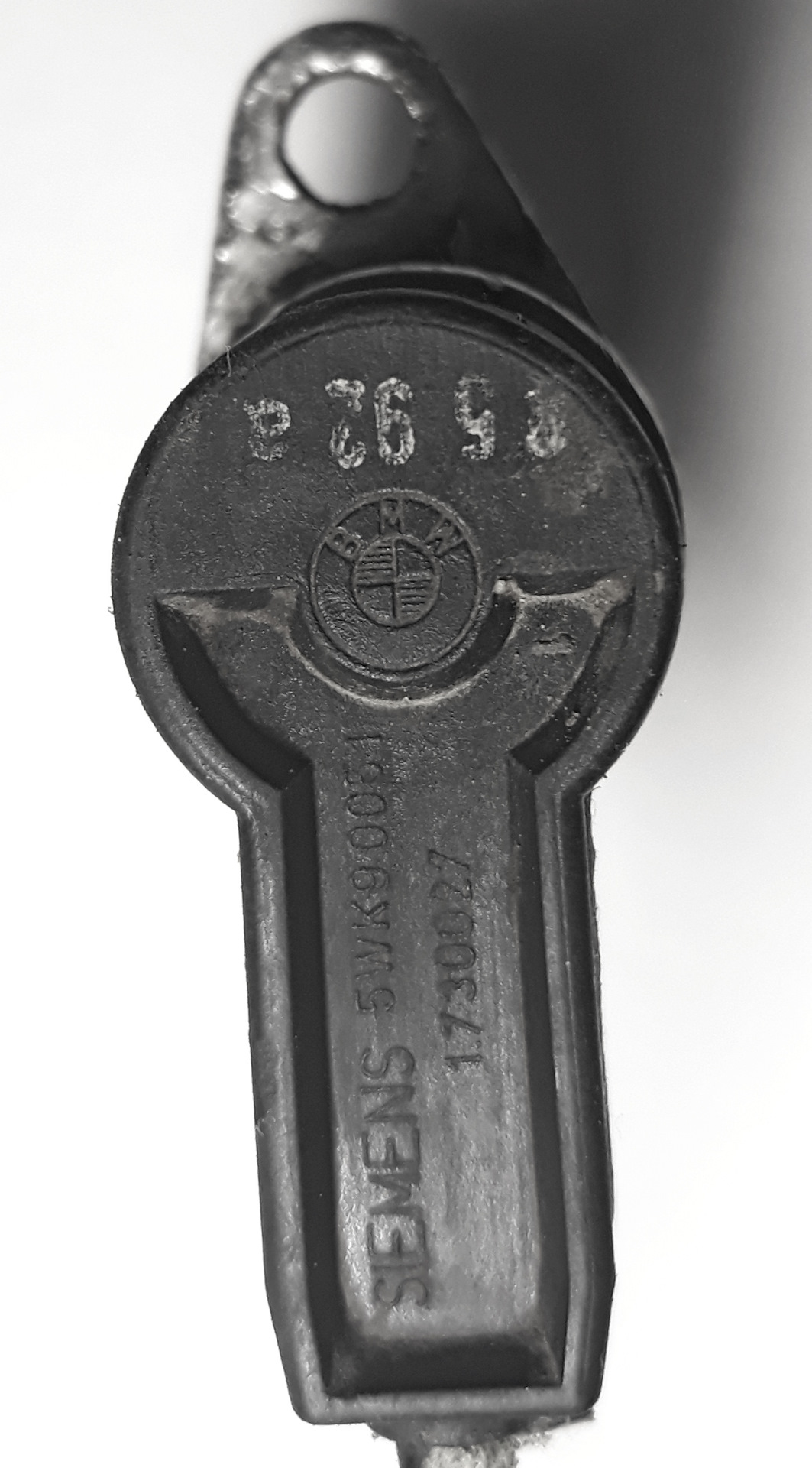

Решил помочь и попробовать восстановить датчик.

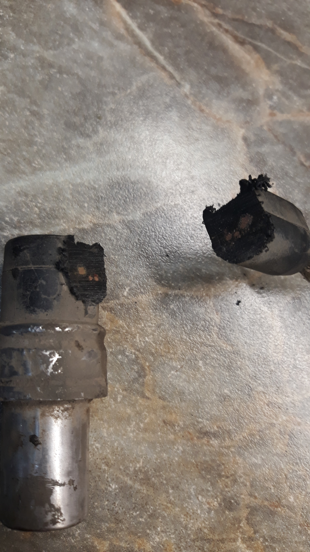

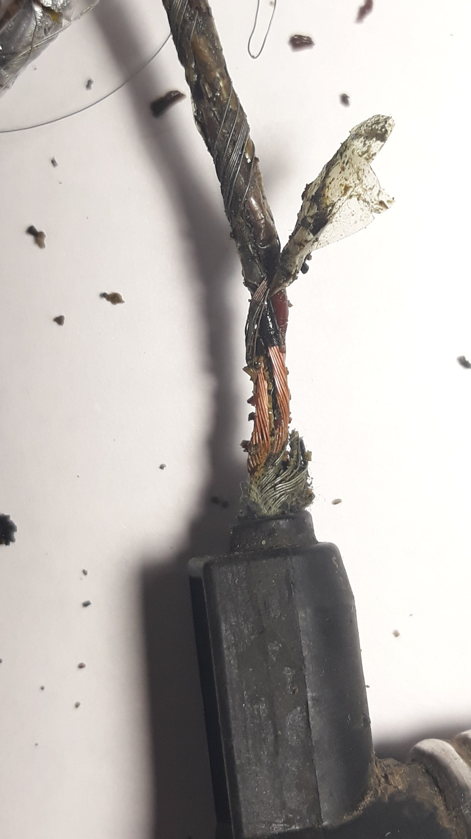

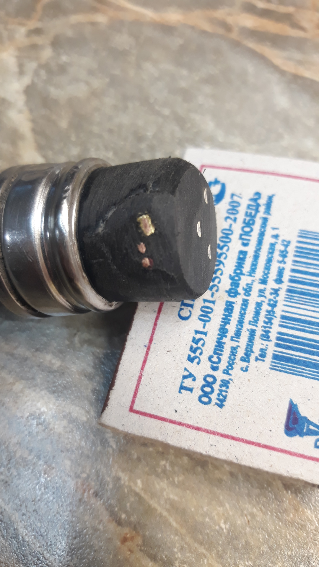

Первая попытка оказалась неудачной) Пытаясь добраться до контактов внутри датчика, понемногу откусывая бокорезами пластик, оборвал провод обмотки.

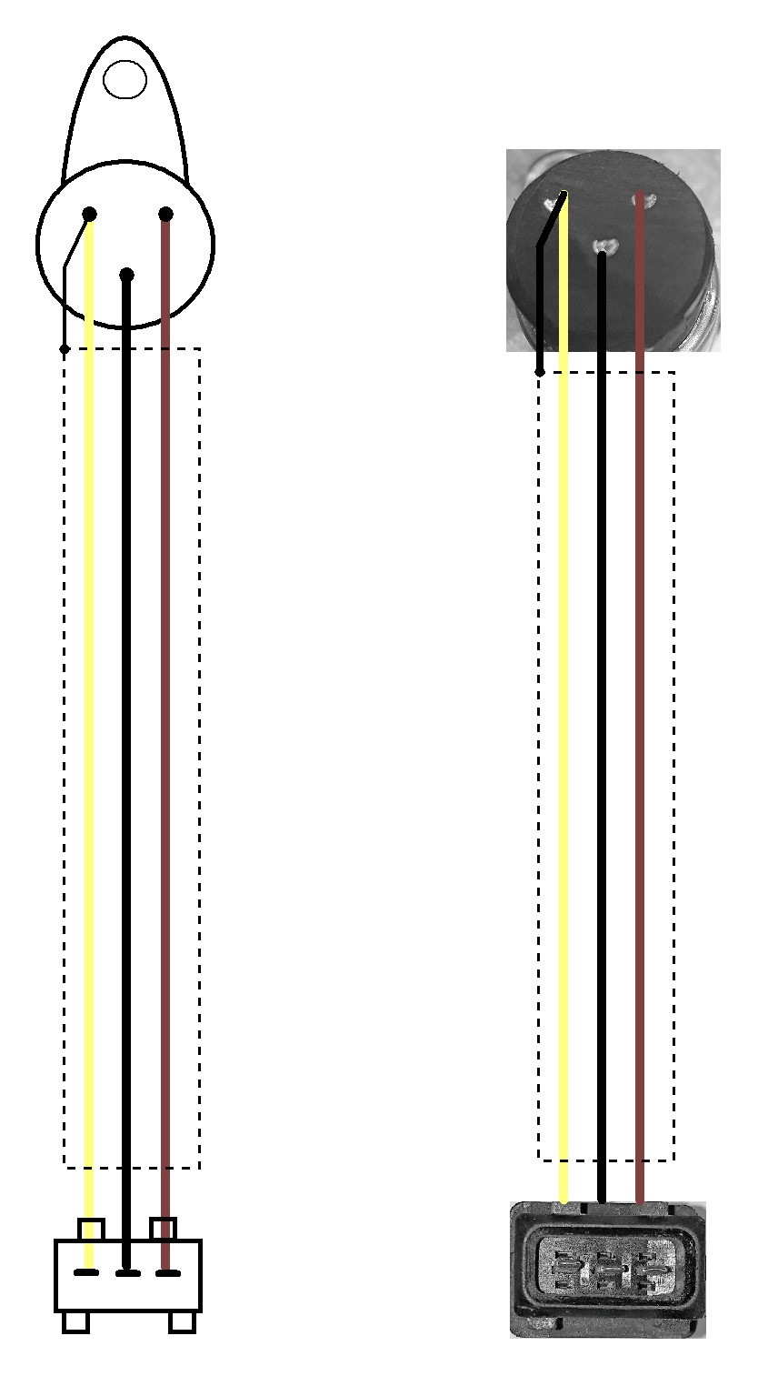

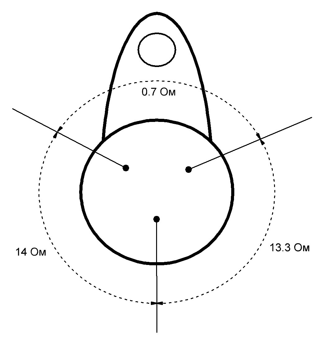

Но как говорится нет худа без добра) Зато разобрался с подключением проводов и экрана.

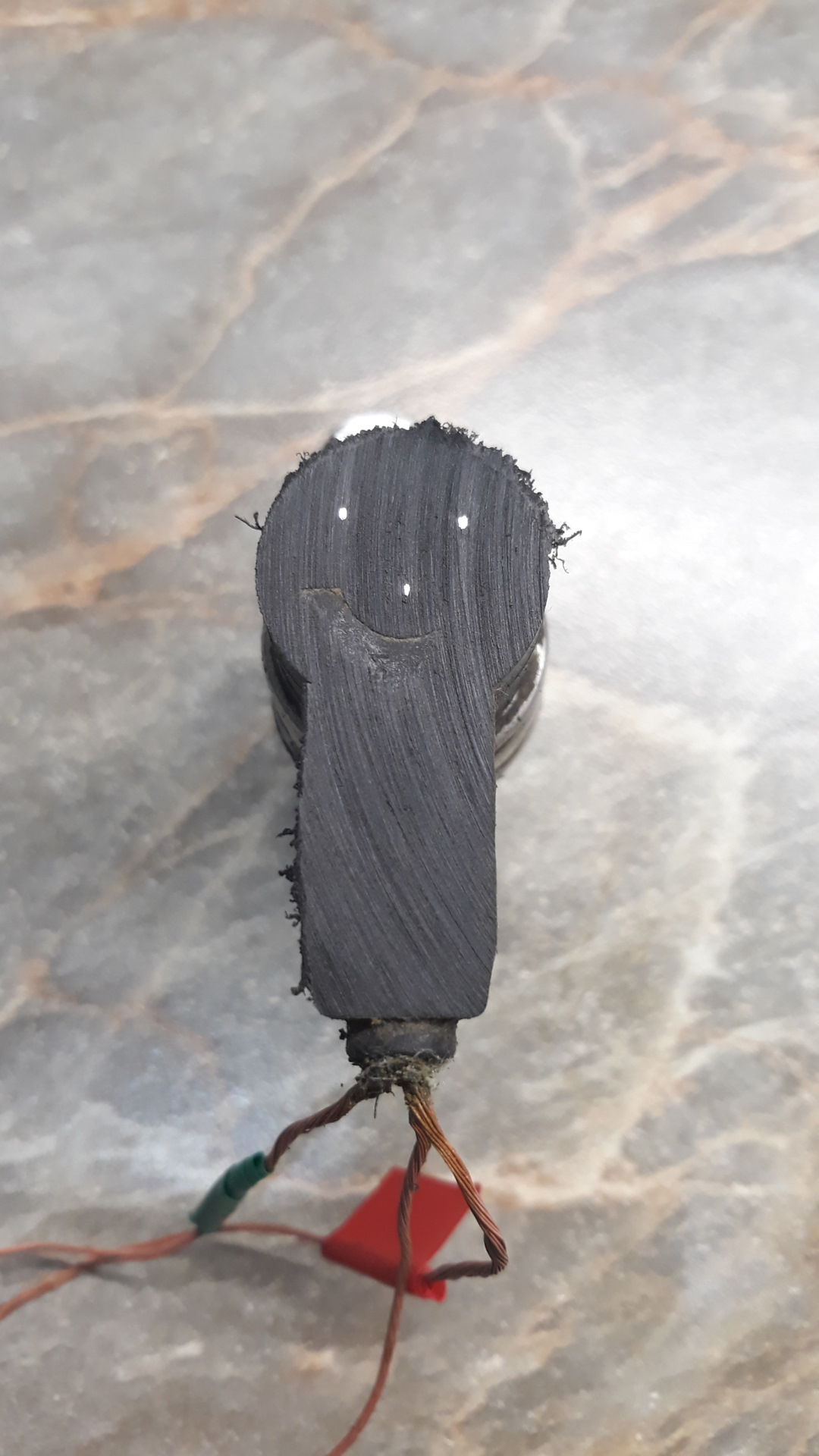

Со вторым подопытным датчиком поступил следующим образом. На наждаке снял часть материала верхней части корпуса. До появления контактов обмотки.
Для предотвращения замыкания удалил прилив для кабеля.

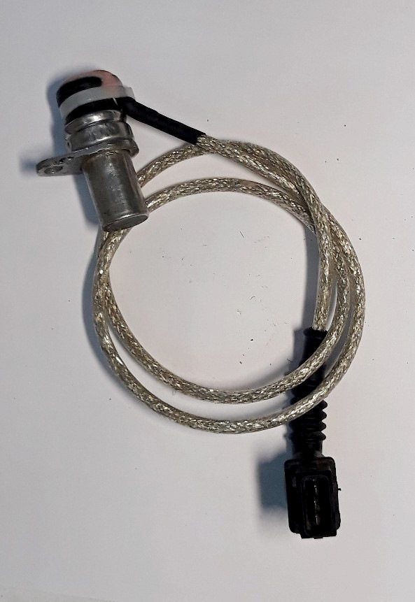

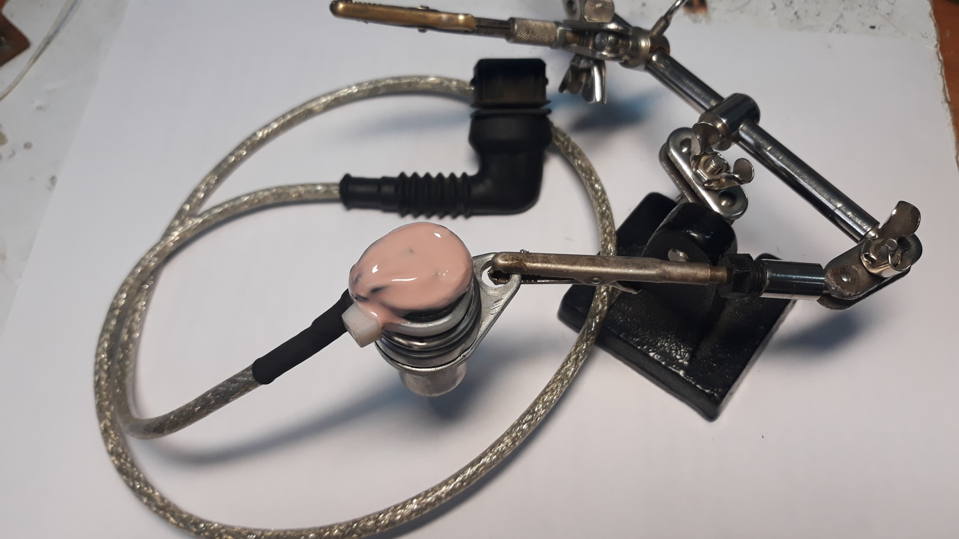

Датчик с разъемом соединил при помощи подходящего экранированного кабеля. К открывшимся контактам припаял провода идущие к разъему и провод от экрана. Кабель закрепил при помощи стяжки. Верхнюю часть с припаянными проводами и место где был прилив покрыл эбоксидкой.
Проверка датчика на авто показала его полную работоспособность. Двигатель запускается с первого раза и легко набирает обороты. Владелец доволен))

Датчик индуктивный. Катушка на сердечнике.

Интересно, почему не подпаяльсь в хвостовик, я бы снял часть хвостовика, стараясь как можно больше оголить провода в нем. Надёжней было бы сваркой медь сварить, но сомневаюсь что так можно сварить. Но все равно такое ходить долго не будет по опыту, вибрация и температурные расширения оторвут место пайки за месяц полтора. Действительно хозяину надо искать или бу с разборок, или новый по гуманной цене.
Насчет хвостовика. Вначале думал так и сделать. Пытался)) но изоляция проводов от времени стала хрупкой, датчику почти 30 лет)) а повода свиты между собой. Не получилось. Поэтому такой вариант.
