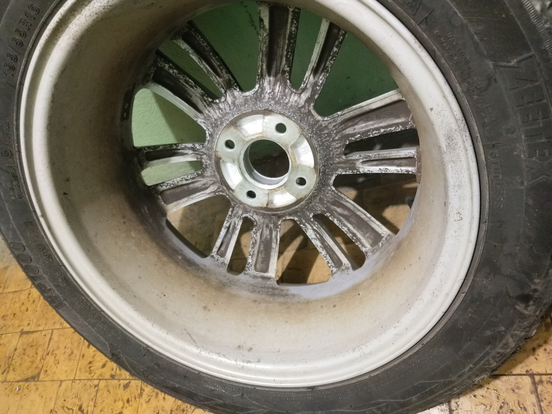

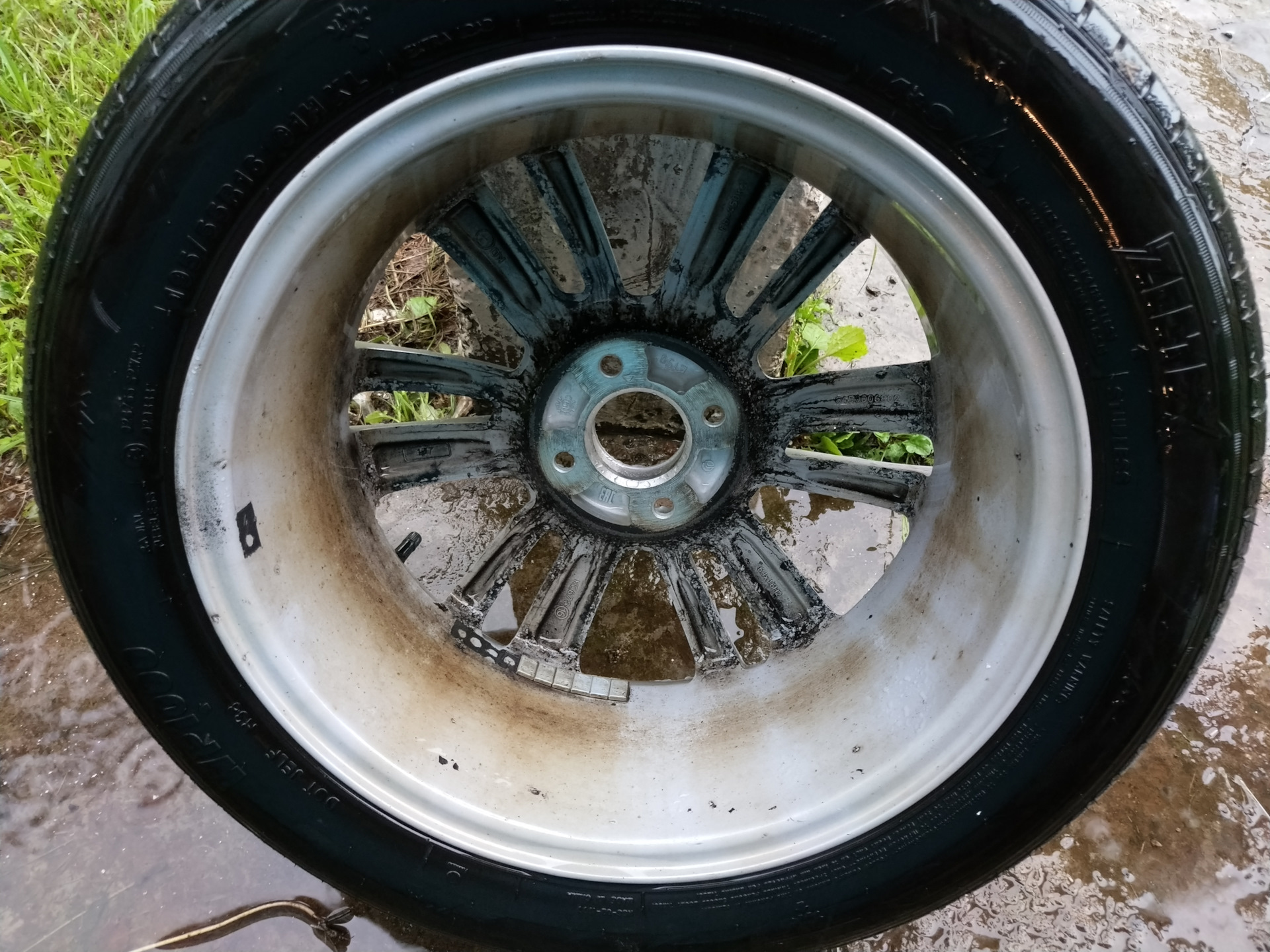

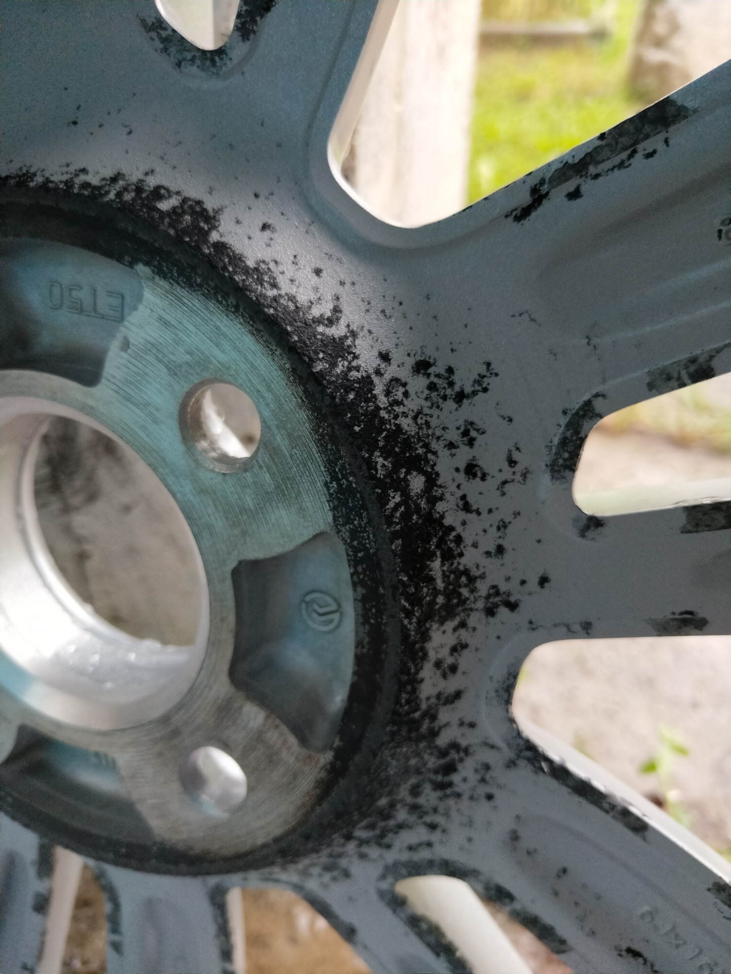

Собственно дальше буду описывать последовательность моих действий и полученный результат. Приехал в работу очередной авто, с очень грязными дисками. На первый взгяд все показалось намного проще, чем на деле.
Начну с того как я себе изначально представлял процесс очистки. Думал попшикаю, повожу тряпочкой, смою авд и готово, но я ошибся.

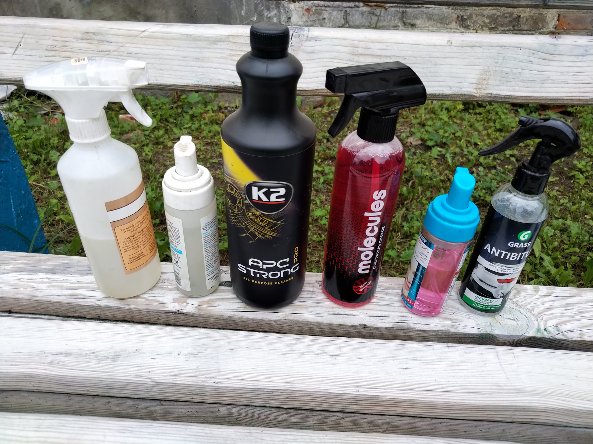

Ближе к делу. Купил в разных местах я 3 разных состава, со слов продавцов для очистки колесных дисков. У всех примерно один и тот же алгоритм действий, помыл под давлением, побрызгал, подождал, смыл, если не получилось, то повторил еще раз.

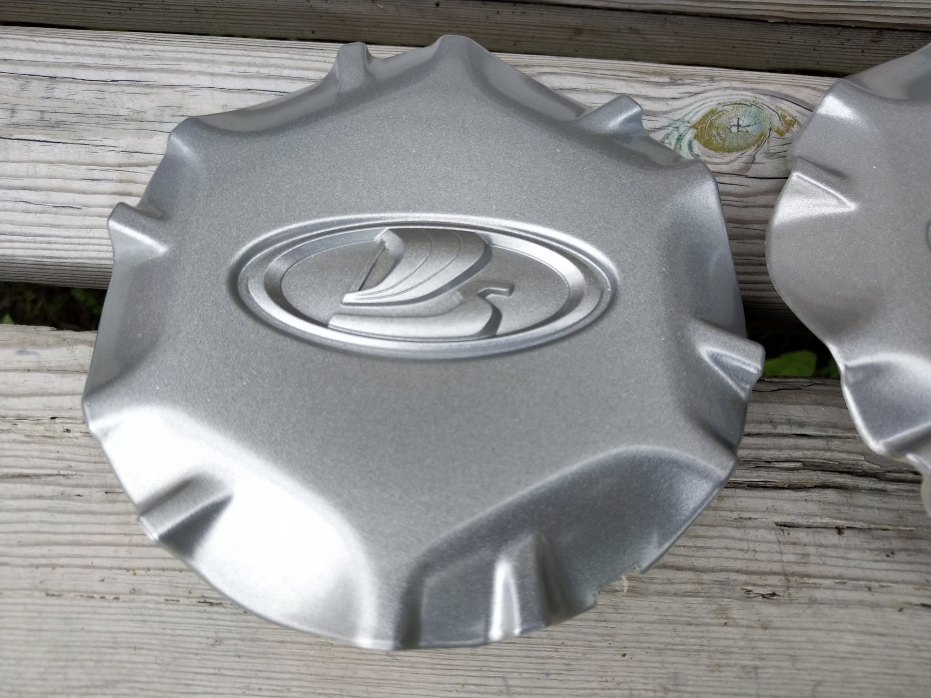

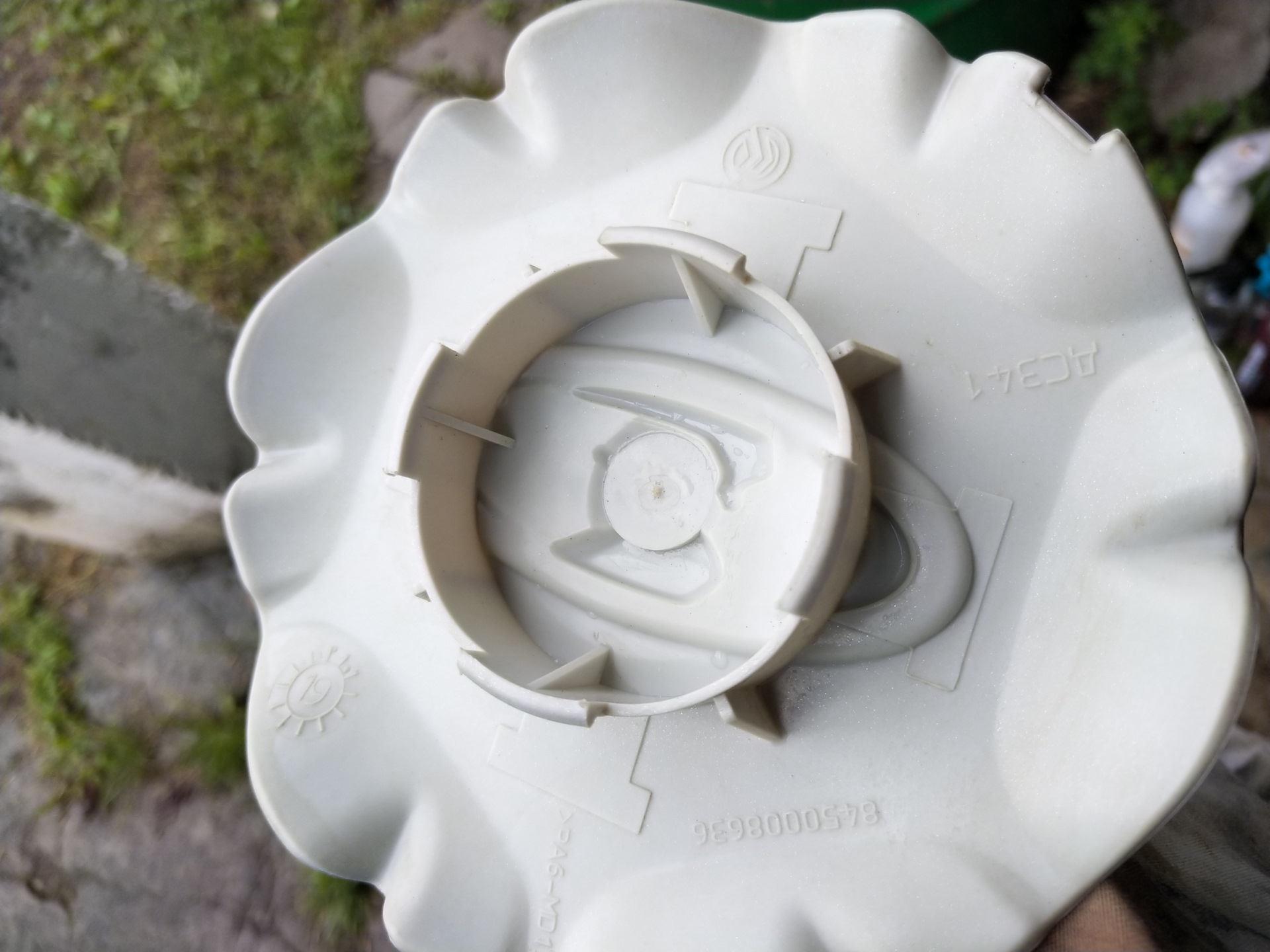

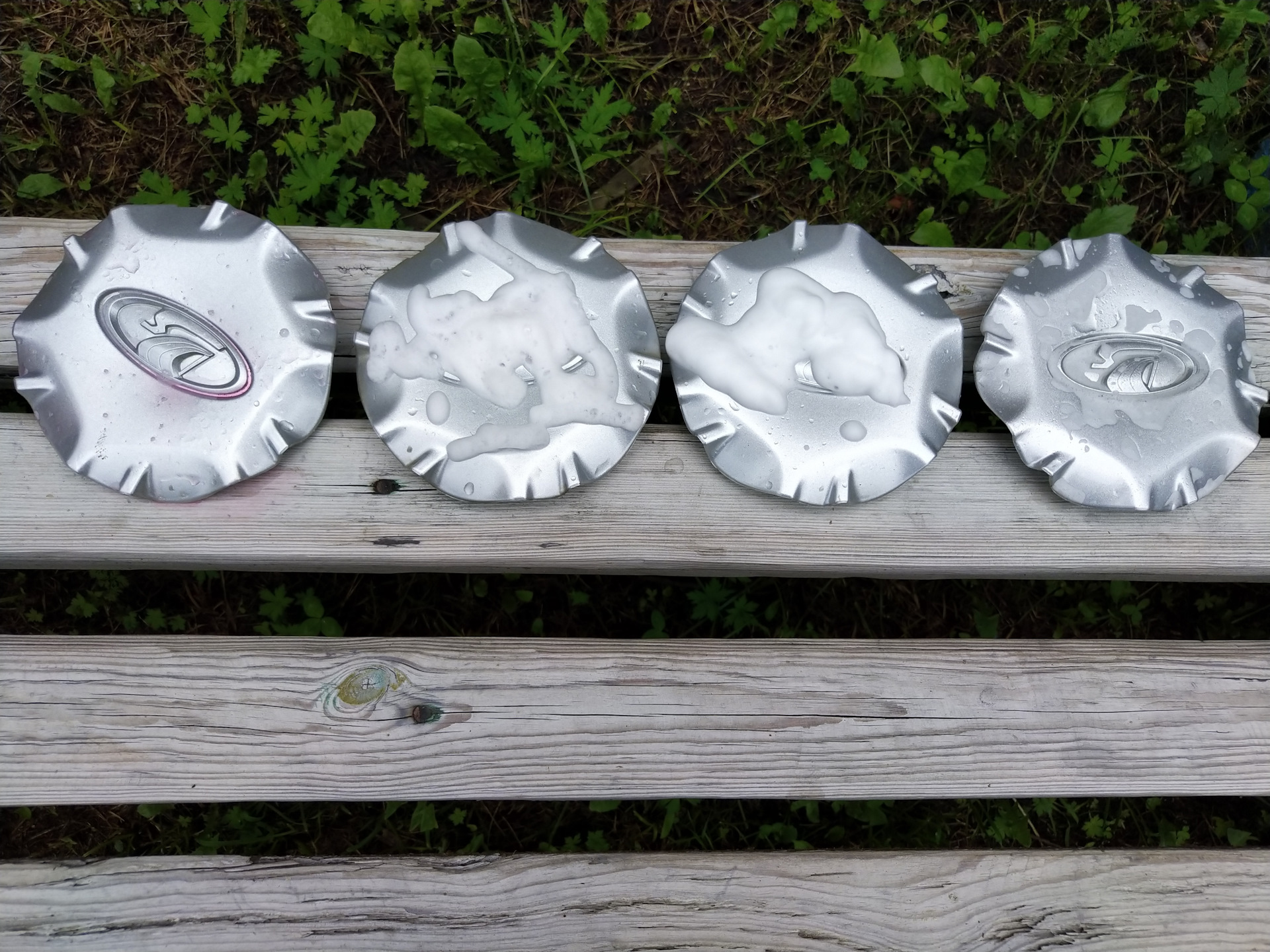

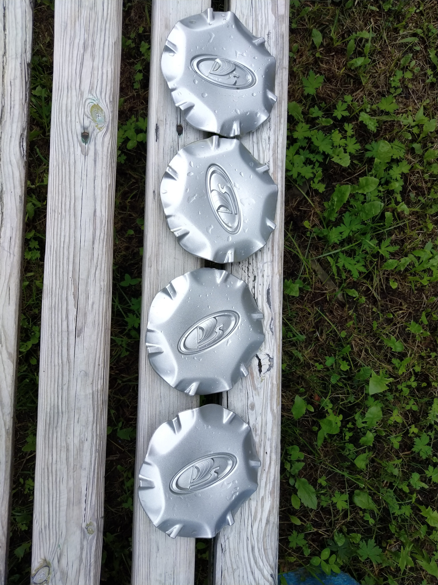

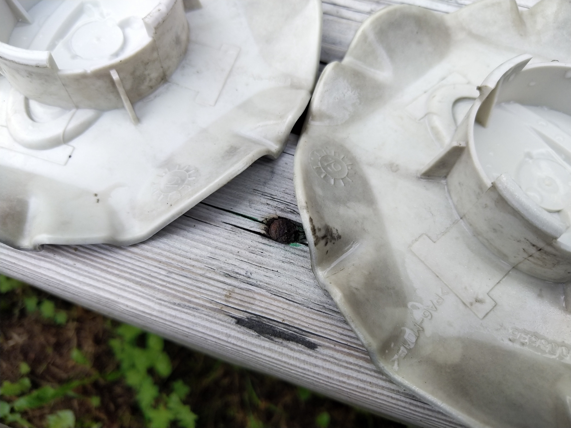

Протестировать решил на заглушках, они хоть и пластиковые, но покрашены так же как и диски, с блестками и под лак.
После первой попытки желаемого результата получить не удалось и тут я решил попробовать все составы которые у меня были в работе.
Подробно расписывать не вижу смысла, но их оказалось около 8-9 шт. (Если кому интересно, то спрашивайте в коментах или л.с.).

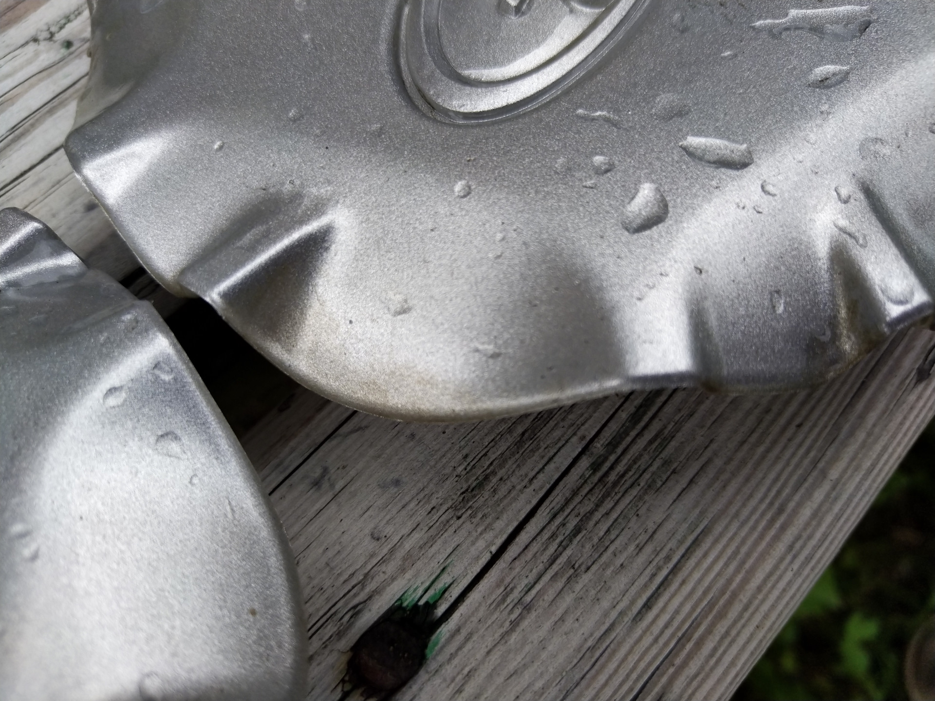

В итоге на колпачках я их и опробовал и что странно, на тот момент, тоже не получил желаемого результата.
В итоге после поочередной очистки 3 разными по своему составу средствами я выработал план, как я буду чистить диски.
Если вам уже скучно, то выводы по колпачкам такие, сначала чистил разбавленым концентратом для мойки двигателя, потом очистителем битума и в завершение тоже разбавленым концентратом для мойки кузова. Результат на фото.

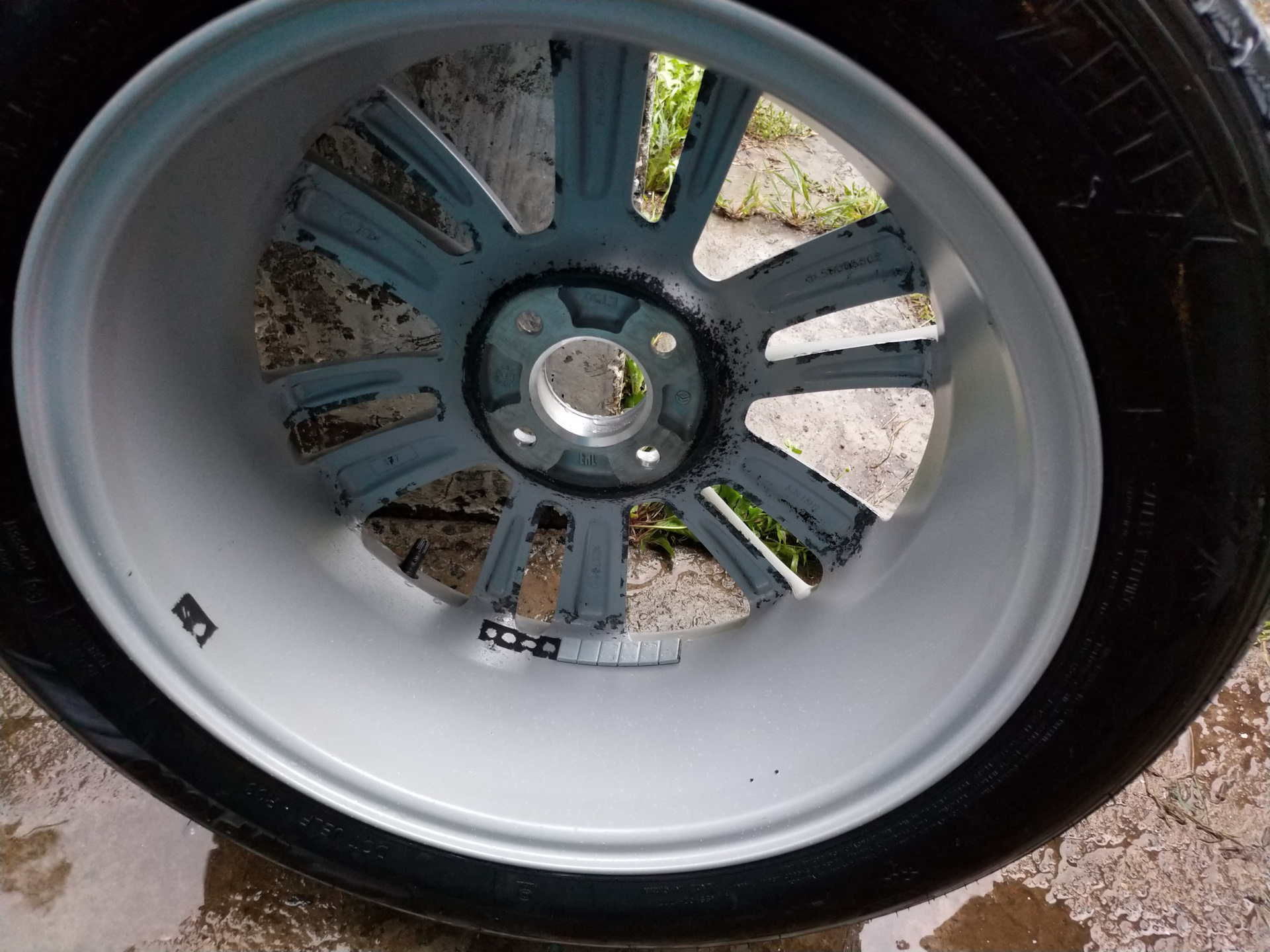

Когда приступил к очистке первого диска, то сначала еще раз проверил 3 средства для очистки дисков и окончательно разочаровался, результата нет, даже при условии, что я прошелся губкой, потом еще раз побрызгал и прошелся шеткой, ждал до 5 мин — все в пустую, зря потратил деньги и время.

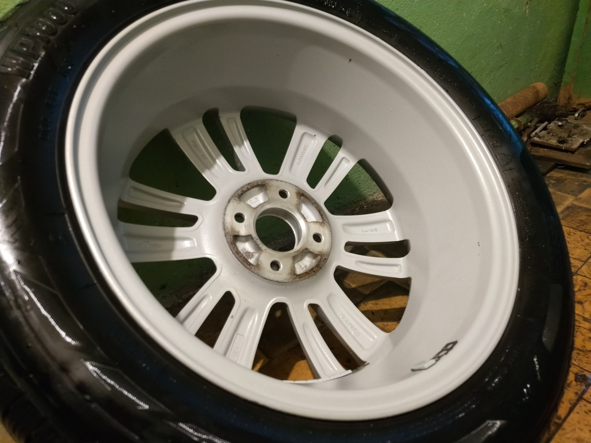

А вот последовательность, которая принесла результат была такой, вода из авд, состав для двигателя, губка, опять состав, щетка, смыл авд. Дальше вытирал насухо, наносил состав для очистки от битума, щетка, вода из авд. Немного воска для быстрой сушки и полировка микрофиброй. Так я почистил все 4 диска, в особо трудных местах иногда 2 раза наносил состав для битума.
Финальный результат можете оценить на фото. Кстати скотч не отмыл, не один из составов, а антисиликон закончился, опыт есть, он реально работает.
Но клиента все это не спасло и ему придется перекрасить с внутренней стороны как минимум 2 диска, а лучше 3. Что именно и почему так сильно сьело краску остается только гадать, возможно несколько факторов, а не какой то один. Для инфы диски 2019 г., пробег всего 21 т.км.
Выводы по составам, только те что более мение работали такие:
антибитум — реально рабочая штука, чистит хорошо, но только битум и придает блеск. Воняет жутко, лучше работать в распираторе и на воздухе. После смывки остались пятна как от бензина и стоикий запах даже в большем обьеме воды.
состав для двигателя — тоже хорошо чистит, но только налет и грязь. Запах нейтральный.
универсальный очиститель — хорошо почистил неокрашенный пластик заглушек с внутренней стороны. Запах нейтральный.
Для работы пробовал разные тригеры, но выводов никаких, если из рабочих составов делать пену, то может было бы чуть быстрее.

Дело уже даже не в конкретных средствах, которые хорошо и с первого раза справляются с загрязнениями литья, а дело в засранности последнего. Если диски никогда не видели нормальной чистки и мойки, а просто поливались водой, то каким бы хорошим средство не было, оно нормально и сразу не отмоет колодочную пыль, битум и шлак с дороги. У некоторых диски прямо желтого цвета, серебра и не видно давно)

Так и есть, про это впринципе и написал, что дискам не придавали должного внимания, как результат — перекрас с внутренней стороны.
