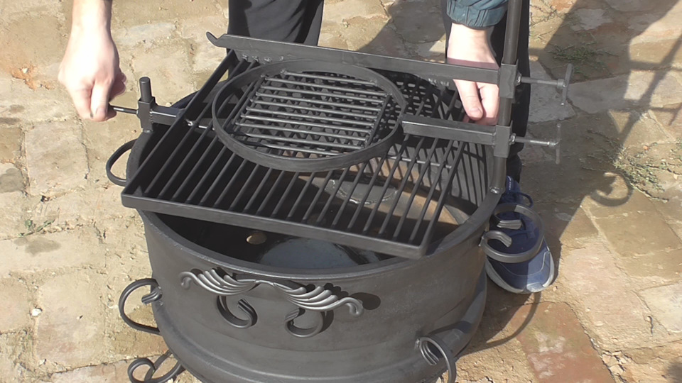

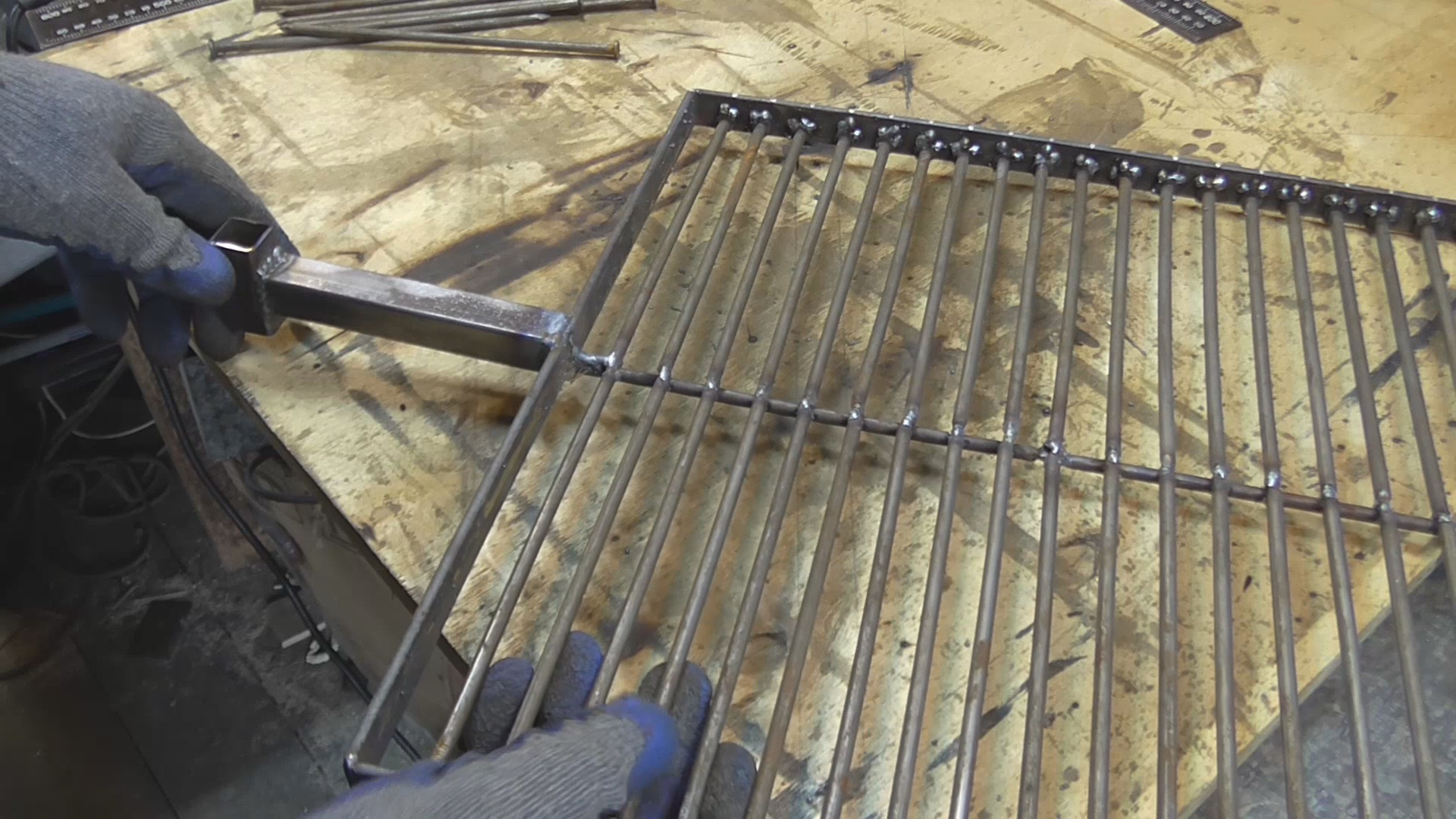

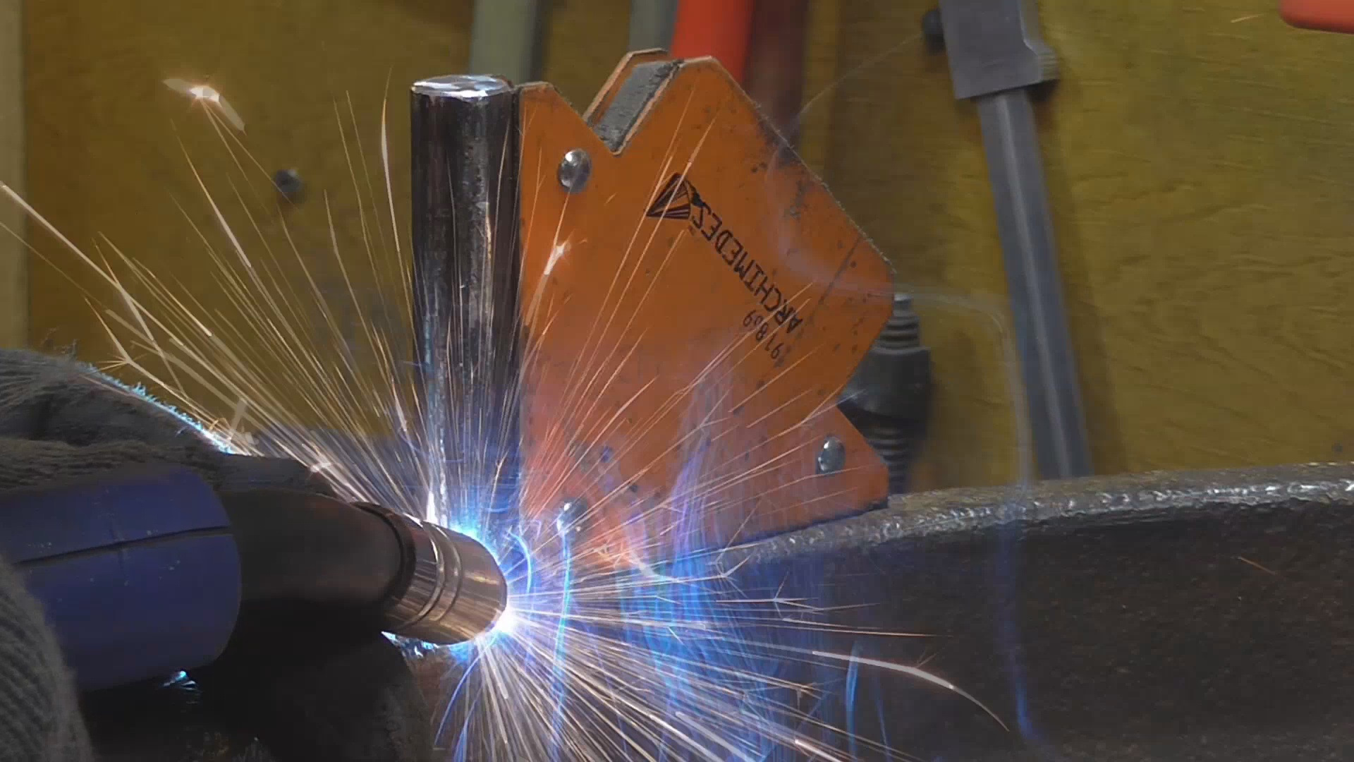

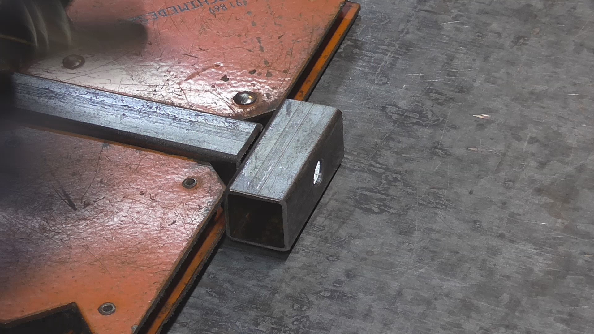

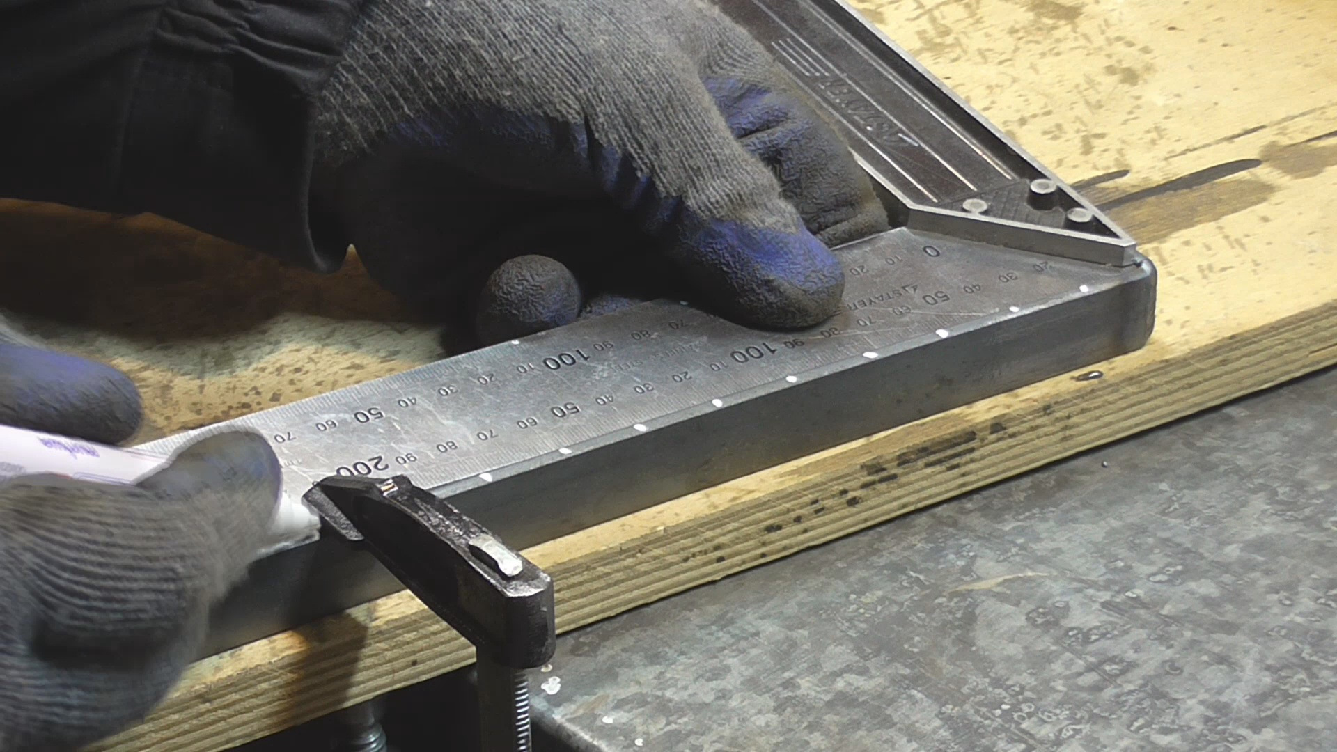

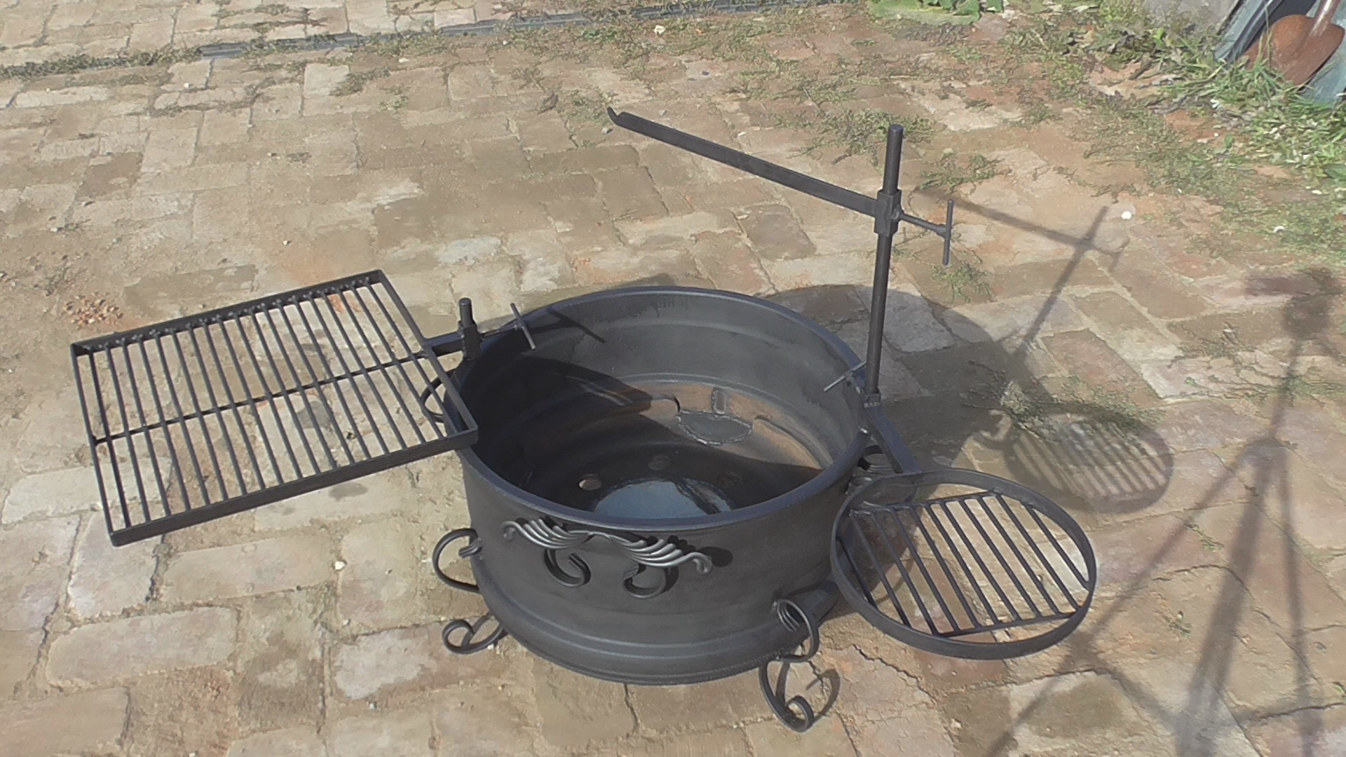

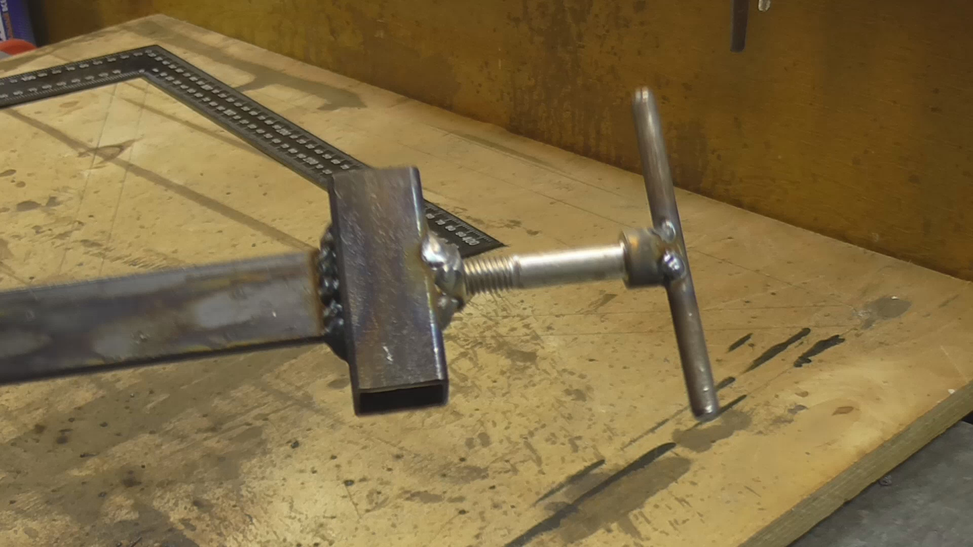

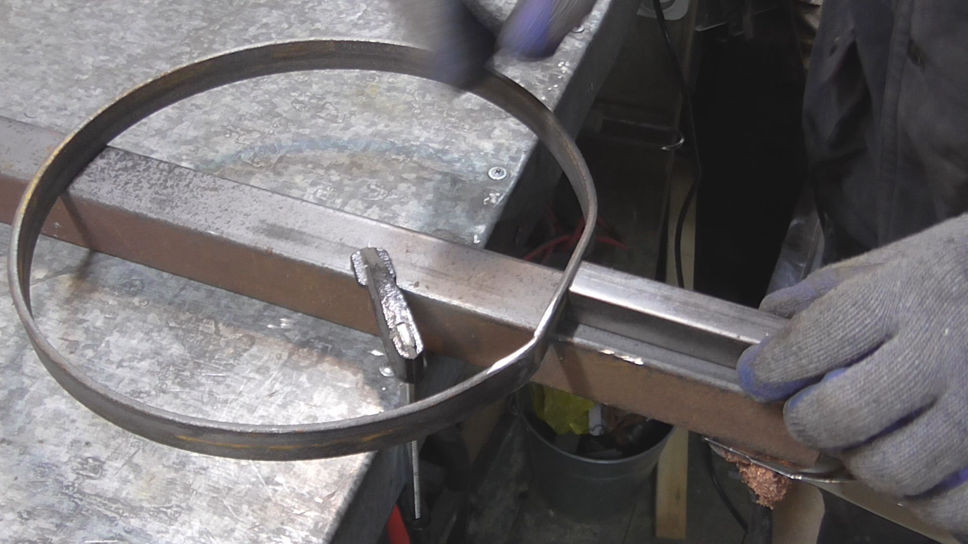

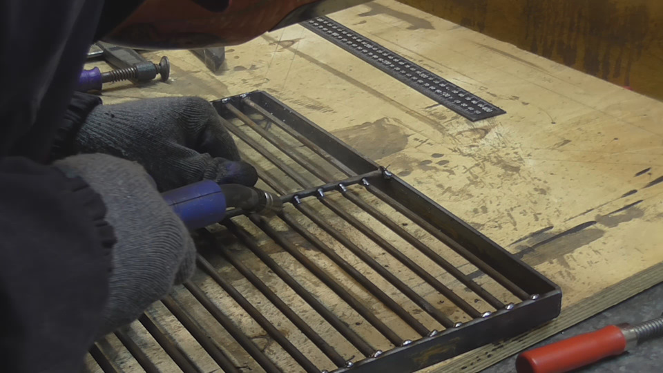

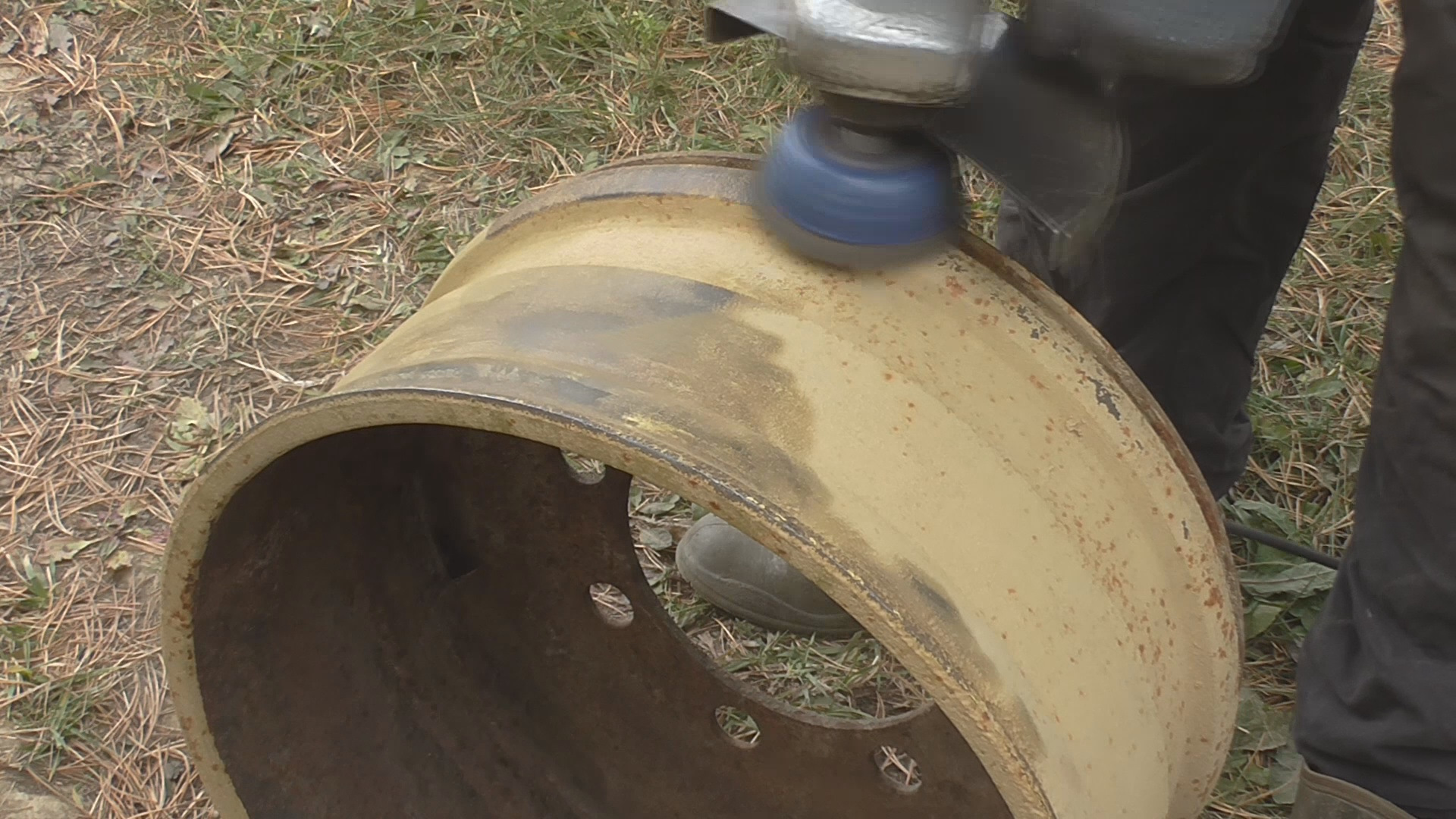

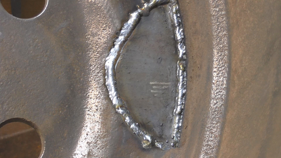

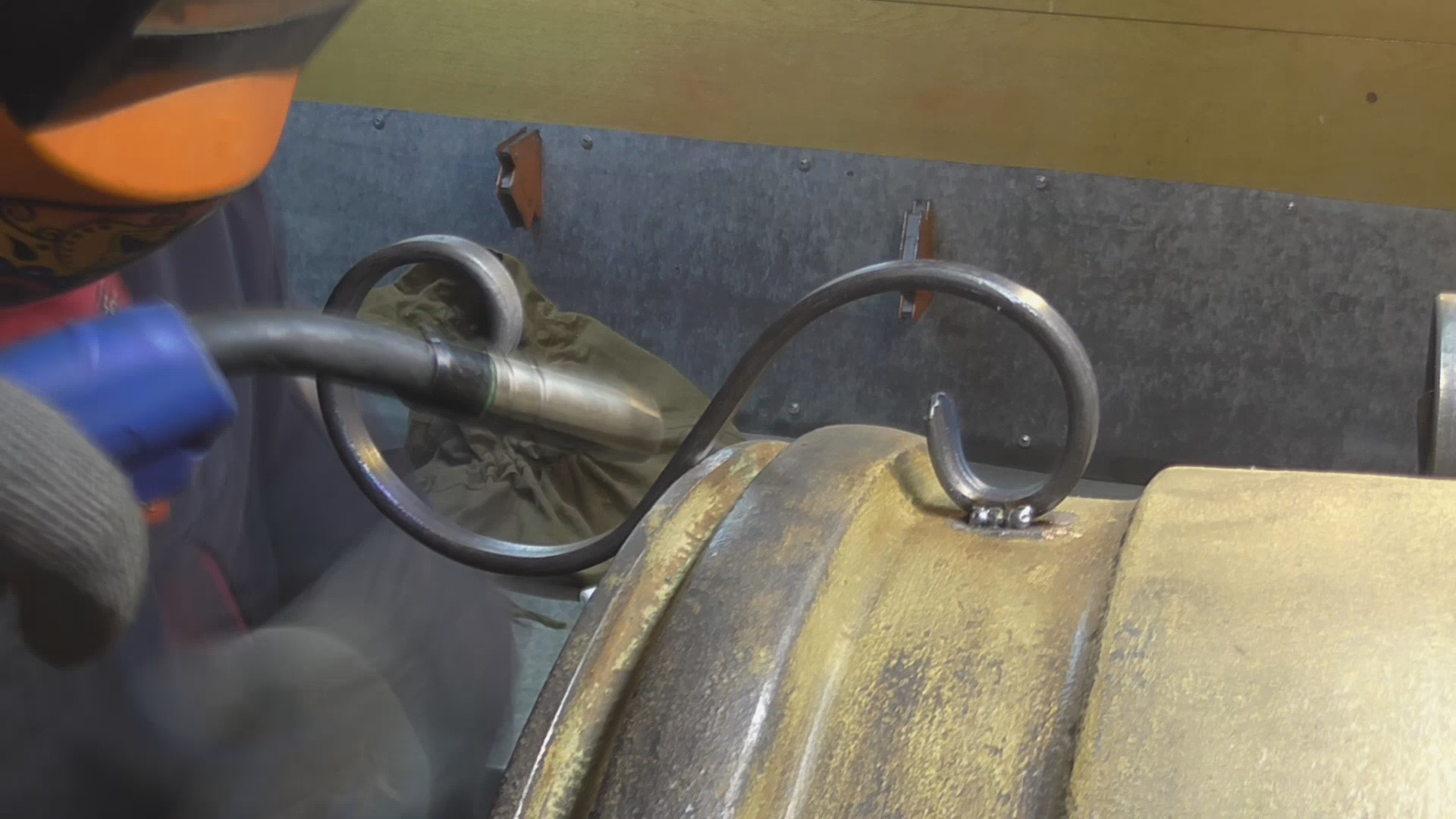

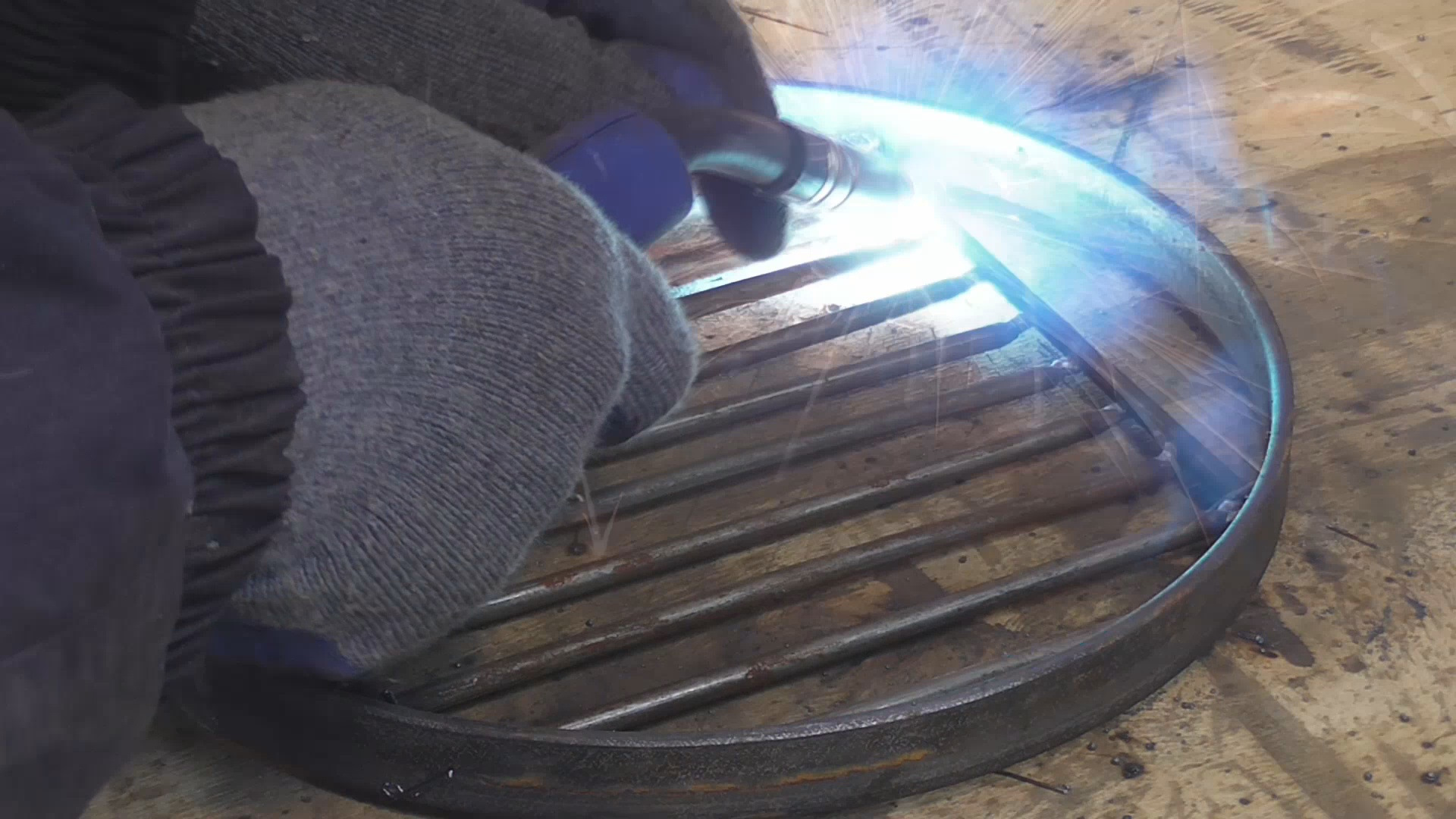

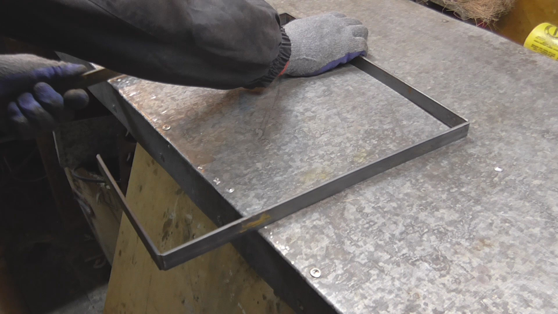

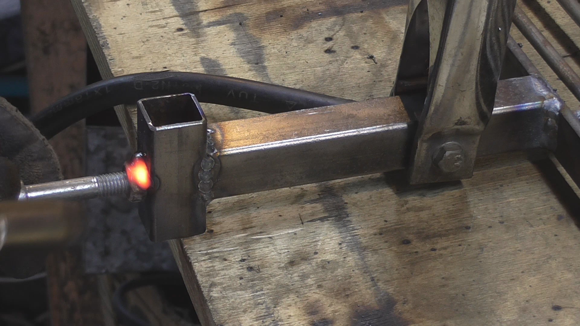

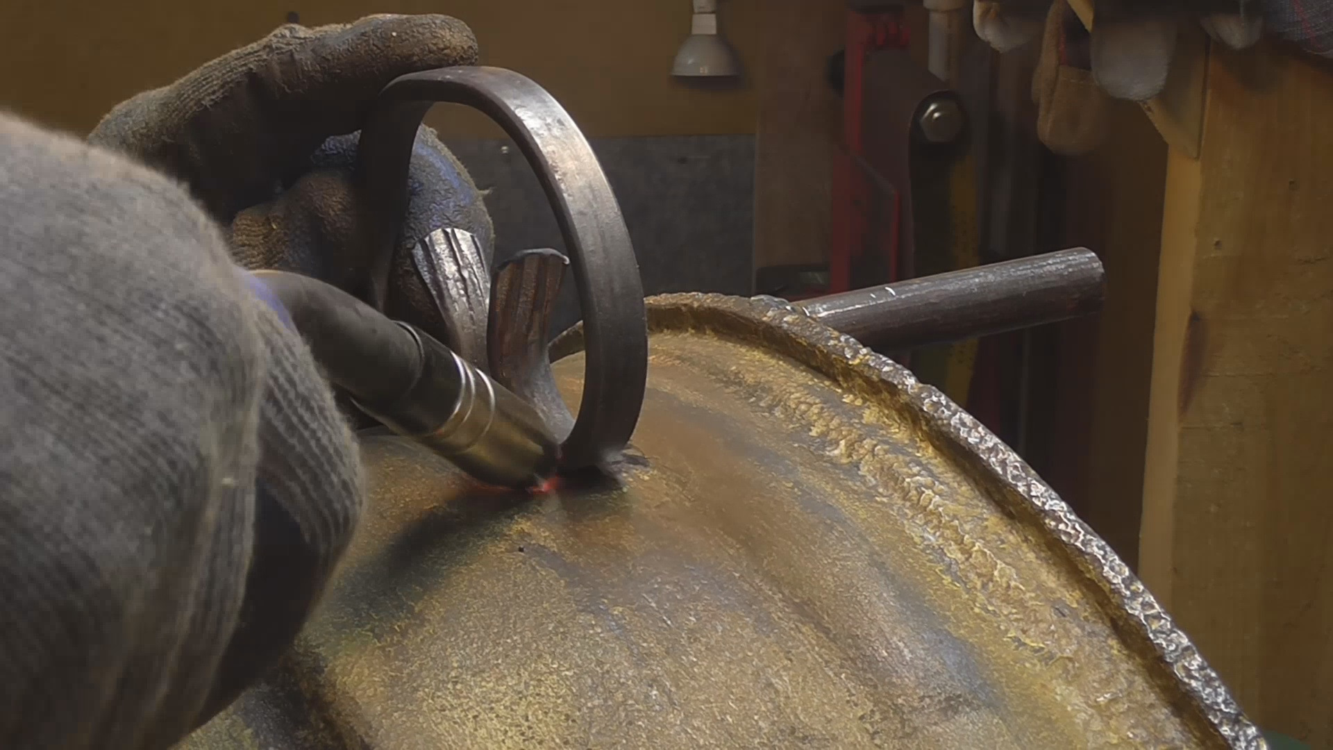

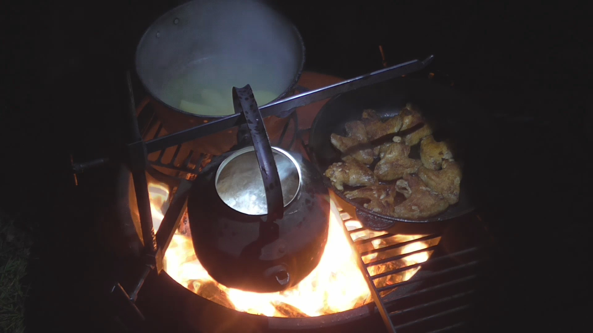

Сделал себе во двор очаг или чашу для костра (костровую чашу) как ее еще называют. Изготовил из колесного диска от большегруза с решетками для барбекю и подставками под металлическую посуду для приготовления, которые изготовил из двухсотых гвоздей, а также подвесом для чайника.

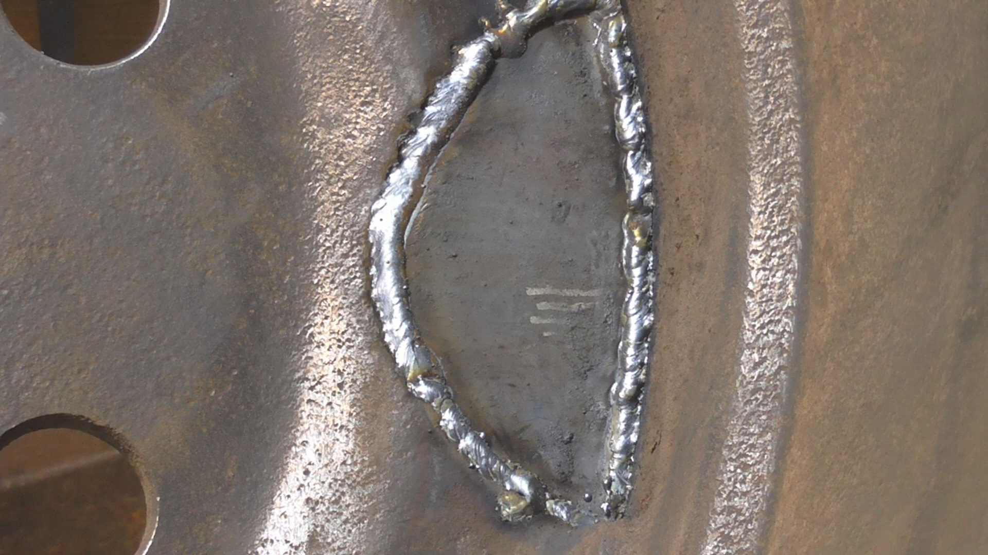

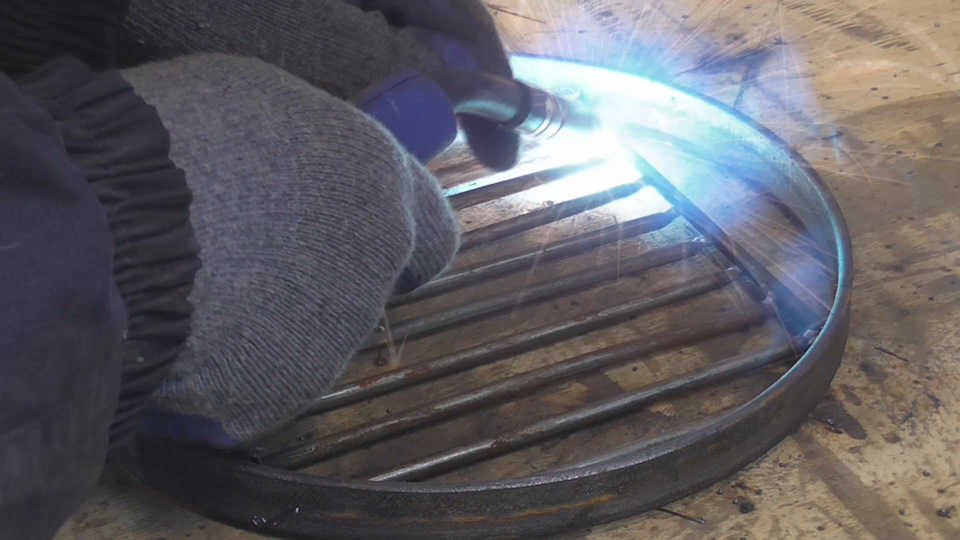

Однако это ужасная сварка полуавтоматом, вот прям вообще конец. Настройте па правильно и просто даже без движений всяких сплошным швом варите. Ну а как поделка неплохо наверное:)
Очень плохо варится проржавевший металл
Может то оно и так, но на фото нормальный металл. А если и проржавевший, то зачистить или не применять его.

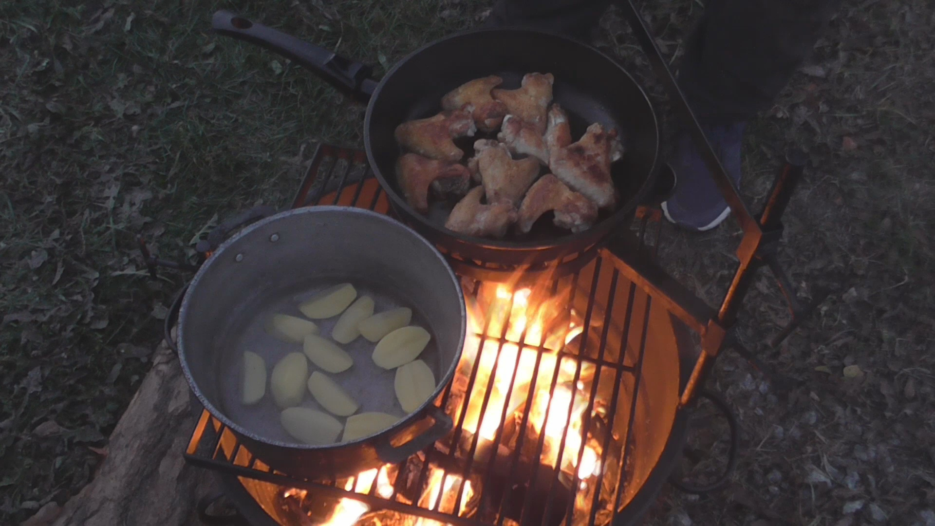

Сгорят гвозди быстро, имхо.

Нужно было решётку делать из нержи. Тогда можно было бы сразу на ней жарить.

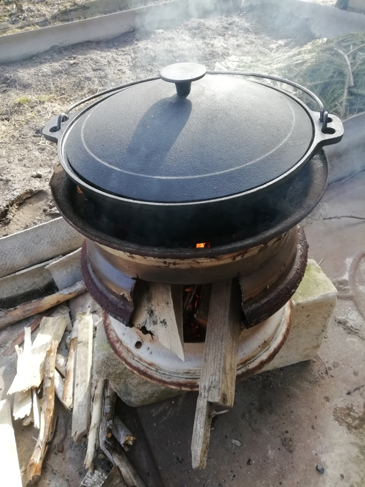

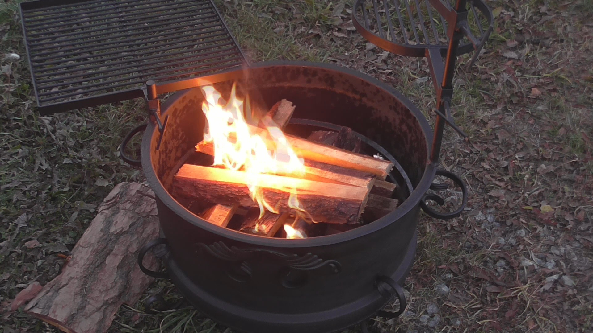

Хватает воздуха для угля?у меня мангал тоже из диска, Дак вот когда отверстий не было совсем уголь горел плохо, а когда были, горел слишком быстро. по мне нужен средний вариант.
Да, с поддувалом надо было что-то продумать. Была бы" регулировка" по тепературным режимам. Выборка золы к к поддувалу придумать по ходу. А так все очень даже круто, на дачном участке вполне нужная весчЬ.
lordgosha84
По мне так лучше без отверстий и по необходимости опахалом угли разжигать.
Когда уголь попался плохого качества и моросит дождь очень печально раздувать.
А когда уголь хороший и ветерок (это если с отверстиями), то угля не напасёшься и сожжешь все. Так и живём).

одно НО, нельзя жар как на печке регулировать…Заслонку бы какую нибудь…
Толстостенная чугунная посуда дает время, чтобы сделать огонь поменьше или побольше. А вот трубу надо приварить, а то мешать не удобно
у меня в печи под казан сделано 2 дверцы — одна дровишки подкидывать а вторая играет роль ПОДДУВАЛА. Благодаря этой второй дверке я могу бульон варить на медленном огне или готовое блюдо могу оставить на огне так сказать ТОМИТЬСЯ…Труба с одной стороны хорошо — нет дыма, а с другой стороны плохо- самое горячее место внутри печи(и в казане) будет рядом с трубой !Не будет равномерного прогрева приготавливаемой пищи …а если это плов…

Вопрос — чем гвозди лучше просто проволоки катанки?
Тем что они есть в наличии, лежат без дела…
