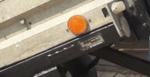

Всем привет 👋 в общем приехал на осмотр прицепа, а там vin номер вварен отдельной пластиной. Продавец говорит, что так было по заводу и никаких изменений лично он не делал. Теперь стоит вопрос о покупке. Кто что думает по этому поводу? Лично до этого не встречал такое нанесение номера. Фото прилагаю.

Обычное явление. Лижбы цифры и буквы на нем не "плясали" по высоте и толщине!
Многие заводы одно время подобным образом наносили вин на свою продукцию, затем все перешли на нормальную маркировку, насколько мне известно только этот завод (на фото) до настоящего времени наносит вин подобным образом. Периодически возникают вопросы при перерегистрации. Но завод как правило отзывчив к своим клиентам. Думаю если прицеп реально интресен и цена привлекательна, нужно прежде всего смотреть их ОТТС, сверять с прицепом, ну быть готовым к вопросам со стороны инспекторов в РЭО. На дороге врятли могут быть вопросы…
Alaska так же делает, на приварной табличке, в 2020году брал прицеп
Да все нормально. У меня прицеп КМЗ 8284 2004 года тоже вин на такой же пластине приварен к раме.
У меня кмз 2002 года, я второй владелец с мая 2021, вин приварен отдельной табличкой в четырёх местах и коряво, проблем с постановкой на учёт не было. Пред хоз его новым в магазине покупал, аккуратист такой что, он в охренительном состоянии. Бери прицеп и не парся, если цена и состояние устраивает, это не автомобиль чтоб его на экспертизу отправлять
у меня тоже вварен, КМЗ 8482
Куплю/ продажу вполне могут оформить, но ставить на учет без визита к криминалистам, вряд ли получится. Даже если поставят, никакой гарантии, что при очередном разговоре с инспектором, Вас не отправят на экспертизу.

У меня такой прицеп (с отдельно приваренной табличкой), покупал новым 4 года назад, с постановкой на учёт проблем не было.

Всем спасибо, больше склоняюсь к тому, что отложу покупку. В интернете нашёл пару фото таких вин, но и вварены они аккуратно, а тут как то кустарно сделано имхо.
Продал свой прицеп. Поехал новый владелец на постановку на учёт. Там его развернули. Номера вин не нашли. Я тоже искал не нашёл. В итоге прицеп опять у меня. Гаишники сказали оставляй у себя или в утиль сдавать.
У меня тоже пластинкой вин приварен
Видел несколько прицепов с вваренными табличками. Гайцы вообще не видят машины с прицепами. За 5 лет остановили с прицепом 2 раза. В Башкирии мы им не интересны
В моск обл смотрят вин. У меня один гаишник долго искал вин, мне даже интересно было наблюдать. Прицеп самодельный б/н. Гаишник сначала вин искал, а в документы не посмотрел, что его нету.
На грузовых прицепах Тонар вины тоже так нанесены как бы на отдельную пластину.
Как вариант вырезать вварить поглубже
лучше не трогать
У меня вообще вин не нашли, поставили только данные с алюминиевой таблички. В доках по вину прочерк. Вин я потом уже сам нашел, когда перекрашивал.

100% отправят на экспертизу. лучше сразу номер перебить. есть спецфирмы кто делает
Ранние большие лодочные МЗСА такие точно были… Тоже удивился первый раз. Выглядит очень подозрительно))) Но несколько таких видел Особенно когда прицеп оцинкован, а табличка приварена и серебрянкой покрашена))))

Думаю ехать вам нужно вместе с настоящим хозяином в ГАИ. И там уже инспектор на осмотре решит. Вварка это или нет.
Я думал об этом, но если даже тут на себя поставлю на учёт, то если потом остановят могут ли проверить вин и отправить на экспертизу?
При регистрации попроси внести в "особые отметки"
Priorik10
Обычно когда осматривают, фоткают обозначения на табличке и вин.
Конечно ни кто не застрахован что на дороге не понравится этот номер.
Но по прицепам как то лояльнее относятся.
