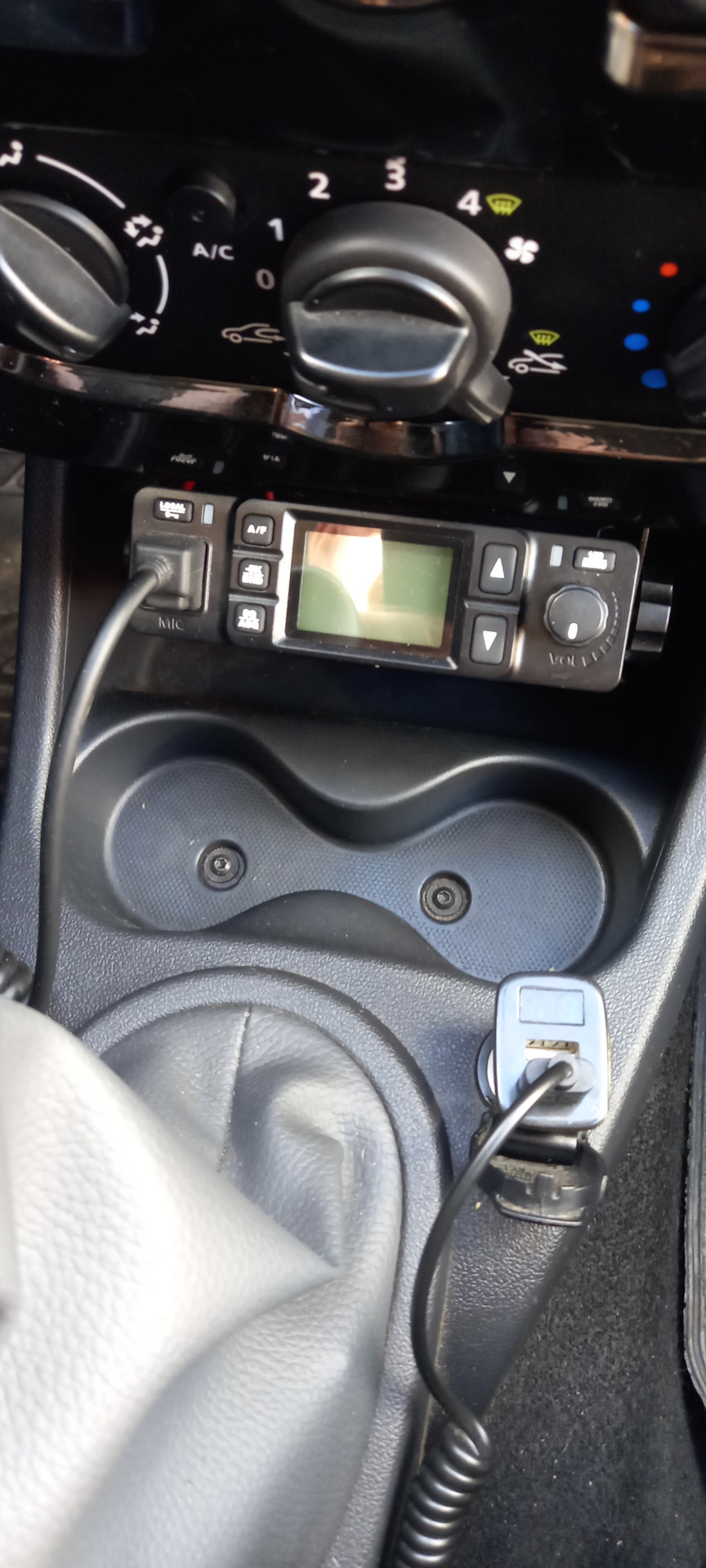

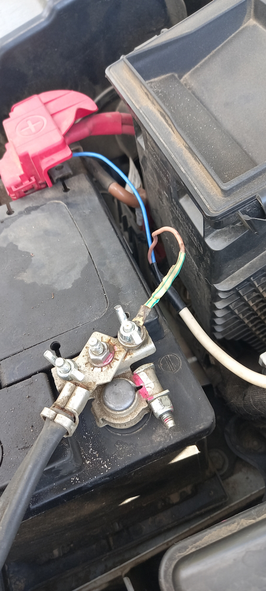

Ребята подскажите пожалуйста, сегодня обнаружил, что рация работает без минусового провода (подключена к аккуму напрямую). Я так думаю минус идёт с антенны через корпус авто?Машина легковая, антена стационарная, болтом на массу к релингу багажника.
Мнго читал на СИ БИ форуме о подключении радейки, все верно, плюс потолше, минус покороче. У меня станция Оптим Аполо1. И странно, там провода оба плюс и минус одинаковой длинны, примерно до АКБ, еще не большой запас остается… И пред не возле АКБ, а возле радейки… В обшем подключил, пред переставлять не стал, провод в гофру одел, зафиксировал стяжками, а минус по фен шую зделал, на массу самый короткий… Так то еще миллион вопросов…
"И пред не возле АКБ, а возле радейки…"
Весь провод от АКБ до этого предохранителя ничем не защищен. Если он перетрется и коротнет на корпус — вероятность пожара довольно велика. А авто горит хорошо, хрен потушишь просто так.
Потому и размещают предохранитель максимально близко к АКБ. Тогда остается незащищенный кусочек 15-20 сантиметров, который в принципе до корпуса не достает.
А проще всего запитать рацию от цепи прикуривателя или от свободного предохранителя в салонном блоке. Если работает нормально, без помех — то отдельный провод от АКБ и не нужен
"Мнго читал на СИ БИ форуме о подключении радейки"
Надо помнить, что тамошние писатели очень часто считают радиостанцию центром вселенной, а автомобиль — незначительным придатком к ней для обеспечения работы. Реальность же другая — авто стоит 1-3 миллиона, а радиостанция 10-15 тыс. Поэтому авто должно быть в приоритете, а не радейка.
Поэтому, в частности, я всегда ржу с "умных" советов продырявить крышу для установки антенны. 🤣🤣🤣
Лучше по возможности разводить пространственно цепь питания и антенну. Пример из личного опыта — пока не запитал рацию отдельным экранированным проводом прямо на аккум (разумеется, с предохранителем в непосредственной близости от плюсовой клеммы), были непонятные наводки, шумы и прочие неприятности.
Спасибо всем за участие и отзывчивость! Да, хочу уточнить- антенна стационарная, крепёж на рейлинге. Болт удлинённый, вкрученный в корпус авто, тестером прозванивал- масса через кабель проходит. Попробую кинуть массу на ближайший болт и поставить ещё предохранители.
Предохранитель нужен, но не принципиально где, главное правильный и при правильном сечении провода. Это для теории и книжек студенческих в обязательной близости с АКБ. По факту, где кому удобно. Иначе автомобиль просто не собрали бы на заводе — ведь там столько предохранителей и так далеко от АКБ…
Продолжаю ржать. Когда плюсовой провод без предохранителя коротнет на кузов, поводка оплавится и твое ведро сгорит — приходи, вместе поржем над глупой теорией и студенческими книжками.
А в нормально спроектированных авто блок реле и предохранителей располагают поблизости от аккумулятора. И предусматривают отверстия, через которые провода проходят. В отличие от кустарно кинутого кабеля — никто не знает, где он перетирается и когда коротыш случится.

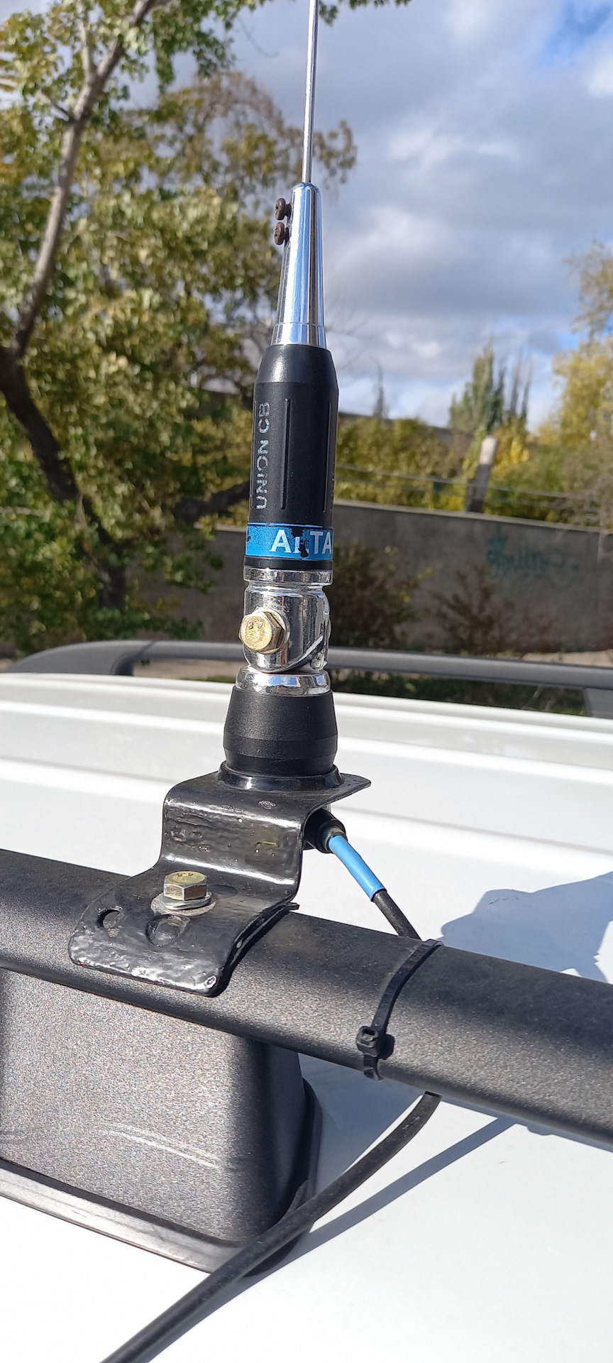

«Я так думаю минус идёт с антенны через корпус авто?» — Все так и есть, ничего странного, но не есть правильно. Минус от радиостанции надо посадить либо на АКБ, либо на кузов авто. А так получается, что питание радиостанции запитано через верхнюю точку фидера (оплетку). Во-первых она может не выдержать и греть кабель, во-вторых так будет собирать паразитные помехи, в-третьих по причине малого сечения мощность на tx будет падать.
У автора на фотке плюс и минус прямо на клеммы АКБ подведены. НО. Я не вижу предохранителя на плюсовом проводе. Реальный шанс устроить КЗ и спалить машину.
У автора барашки на минусовой клемме, и если он откручивает минусовой провод для радиостанции, то она продолжает работать. Об этом же речь. А предохранитель на радиостанции есть и как раз для таких случаев он установлен на плюсовом проводе к радиостанции — все по уму.
Предохранитель штатный на плюсовом проводе, просто не видно под панелью…
Автор путает минус питания с аккумулятора и массу на антенне. Минус можно на корпус авто сделать через любой удобный болт.
Масса с антенны должна контактировать с корпусом авто. Рейлинг, как правило, пластиковый и такого контакта не обеспечивает. Поэтому доп. провод надо кинуть, если антенна крепится на пластиковый рейлинг.
На фото выше виден болт прямо на лапе крепления. Если он контактирует с корпусом — то скорее всего все нормально. Проверить это легко.
Да, всё верно, рейлинг в защитной оплётке, но болт вкручен через пластину к корпусу авто. Масса проходит- проверял тестером. Хотя рекомендуется врезать прямо в крышу для лучшего КСВ.

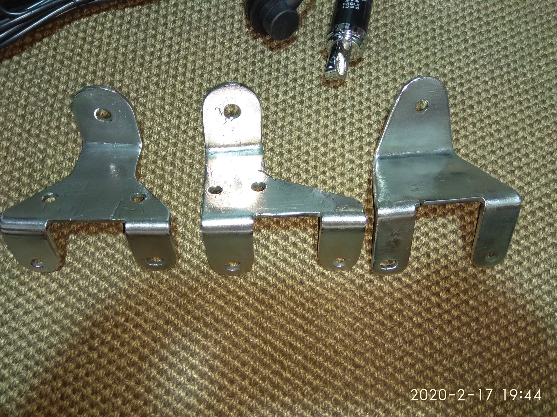

дополнительные проводочки не катят… поверь. нужен нормальный крон с нормальной массой.
Я пользовался готовым решением с форума, где человек сам проектировал кронштейн для конкретного автомобиля. Скачал его чертёж с размерами и отдал дядьке в гараже. А он изготовил два зеркально одинаковых кронштейна — говорит поставишь с какой стороны захочешь

Антенну просто нужно нормально врезать в кузов, а не фальш массу, всякие рейлинги и Кранштейны. Поверьте пройдено, сотни раций сиби установил в авто. Изначально масса антенны "pl259" должен звонится в 0 ноль на любую деталь кузова, только тогда приступать к настройки в резонанс, и питание только от акб толстым проводом и максимально коротким, можно минус с ближайшей точки около рации. На крайний случай феритовое кольцо возле станции 2-3 витка плюса.
Да, на счёт антенны согласен, если радиомасса проходит напрямую, когда антенна врезана через отверстие в крыше, КСВ получается минимальным, стремится к единице. Когда всё это стояло на фуре, радист настроил КСВ, где-то около 2.5-2.7 именно потому что антенна на пластине. Но на трассе этого вполне достаточно, так как средний радиус действия у всех около 8-10 км.
КСВ на каждой машине отдельно настраивается. В норме должно быть не больше 1,3. У меня получалось в 1,05 — 1,1 выставить на 15 канале (минимальные показания КСВ-метра, точнее он не определяет)

феритовое кольцо возле станции на плюсовой провод? понять хочется как лучше…
Кольцо отсекает вч токи, не полностью конечно, но часто помогает например от импульса диодов или щеток генератора. Бывают заводские фильтры от помех, по сути тоже большое кольцо феритовое с разьемами и в термоусадке. Фильтр ставить максимально близко к приёмным входным цепям, иначе на питание провода к рации. Но это помогает не всегда и только если помеха по питанию. Бывает помеха по антенне, то бишь радиочастотная.
Здравствуйте! Через кабель антенны минус подавать нельзя. Подключайте минус нормально. Желаю Вам питание радиостанции брать не с аккумулятора, а с распределительной сети в салоне авто. На аккумуляторе помех много от генератора. Да и не к чему брать с аккумулятора, ток потребляемой даже при передаче небольшой

Спасибо, попробую запитаться от ближайшего болта под приборной панелью, а плюс от аккумулятора сделаю отключаемым. Так спокойнее будет спать ночью !)))
Просто предоханитель поставить надо на плюсовой провод у АКБ. И все.
А еще лучше — найти штатный разьем в блоке предохранителей, который отключается при отключении питания и реле поставить. Нет зажигания — все обесточено.
это не есть хорошо, устраняй, оба провода на АКБ, оба с предохранителями. именно так рекомендовано подключать проф радиостанции именитых производителей.
возле АКБ поставить еще 2 штуки. если вы переживаете что при отключении минуса у АКБ станция продолжает работать, то действительно она питается через массу антенны, но это не нормальный режим.

Радейка си-бишная, "Оптим корсар" 2020г. 12-24в., с защитой от переполюсовки. Подключил обычным бытовым проводом многожильным на 2.5квадрата
Скажтье, что за станция! Там в паспорте есть потребление тока — от него и отталкивайтесь.
Проф станции с двумя предохранителями по 15 ампер тянут около 50 ватт, эта балалайка максимум 5 и то в супер-условиях. И провод на проф станциях помоем 6 квадрат.
Alinko DR135 max — 50watt Но она не СИ-БИ
Нет техпаспорта под рукой, но по памяти у неё три мощьности 4,8 и 10ват в АМ диапазоне
В паспорте написано предохранитель 3 ампера Электрическая Мощность станции 36 ватт провод максимум миллиметр. У Вас с тройным запасом провод. Это хорошо!
"предохранитель на радиостанции есть и как раз для таких случаев он установлен на плюсовом проводе к радиостанции — все по уму."
По уму, ага. Поржал, пиши еще. 🤣🤣🤣
Предохранитель на дополнительном проводе должен располагаться максимально близко к плюсовой клемме. Обычно сантиметрах в 20.
Почему — в интернете информации полно:
pikabu-ru.turbopages.org/…zle_akkumulyatora_6115909
"Хотя рекомендуется врезать прямо в крышу для лучшего КСВ."
Глупости рекомендуют. СВ до 10 Вт имеют дальность связи километров 15. А на это расстояние и антенна с рейлинга берет/передает прекрасно. На 2х машинах СВ так ставил и как-то не поленился дальность связи между ними проверить. 15 км устойчиво принимало/передавало в лесистой местности. КСВ на обоих 1.1
да не делают больше кроны…
да и самому можно сделать.
главное подумать и не накосячить
я сам и зделал…
NivovodSerpuhov
Не поверю. Две машины, две антенны так сделаны — и связь в лесистой местности на 15 км. И КСВ около 1.1 или меньше.
А дураки пусть дальше крыши авто дырявят. На то они и дураки. 🤭

Я хоть слово за отверстие в крыше сказал? Куча наверное не нужна, нужен нормальный антенный анализатор. Большинство КСВ метров брешут и без поверки можно долго настраивать погоду на Марсе и радоваться КСВ=1
Очередной дурацкий совет испротить машину. 🤭
Diman67

Питание на станцию (любую!) берётся только с клемм АКБ и плюс и минус. Исключение — грузовики с бортпитанием 24В, там питание станции берётся непосредственно с клемм понижающего инвертора/блока питания/стабилизатора.
Взаимно. Я Вам все сказал. Отстаньте от меня. Общение происходило с автором заметки, не с Вами
так вроде на фото есть подключение минуса на АКБ?!
Минус аккумулятора соединен с кузовом авто. А рация получает массу еще и за счет оплетки коаксиального кабеля.
Чисто физически невозможно устранить питание через кабель антенны. А вот соединить корпус станции с кузовом авто максимально коротким способом крайне рекомендуется
"а плюс от аккумулятора сделаю отключаемым."
Спасибо за совет, докуплю предохранитель, около "+"лишним не будет
Она питается от аккумулятора полностью двумя проводами, предохранитель заводской только на плюсе.
Понятно, ну пока сделаю "+" быстроотключаемым, раньше постоянно минус скидывал…
