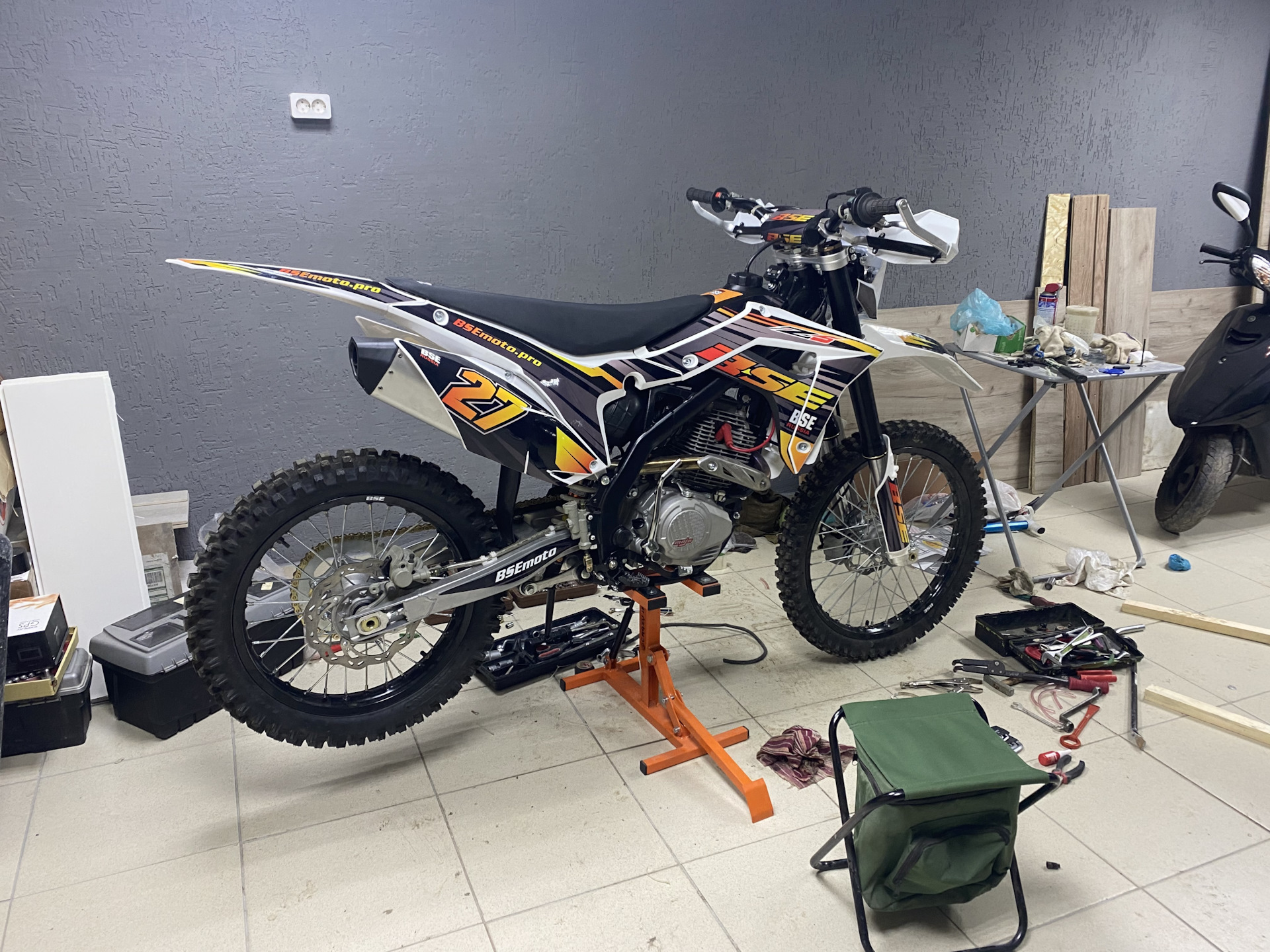

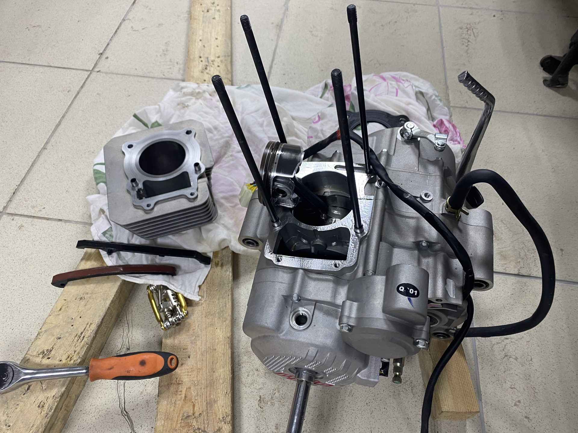

В день покупки мне привезли его прямо в гараж.

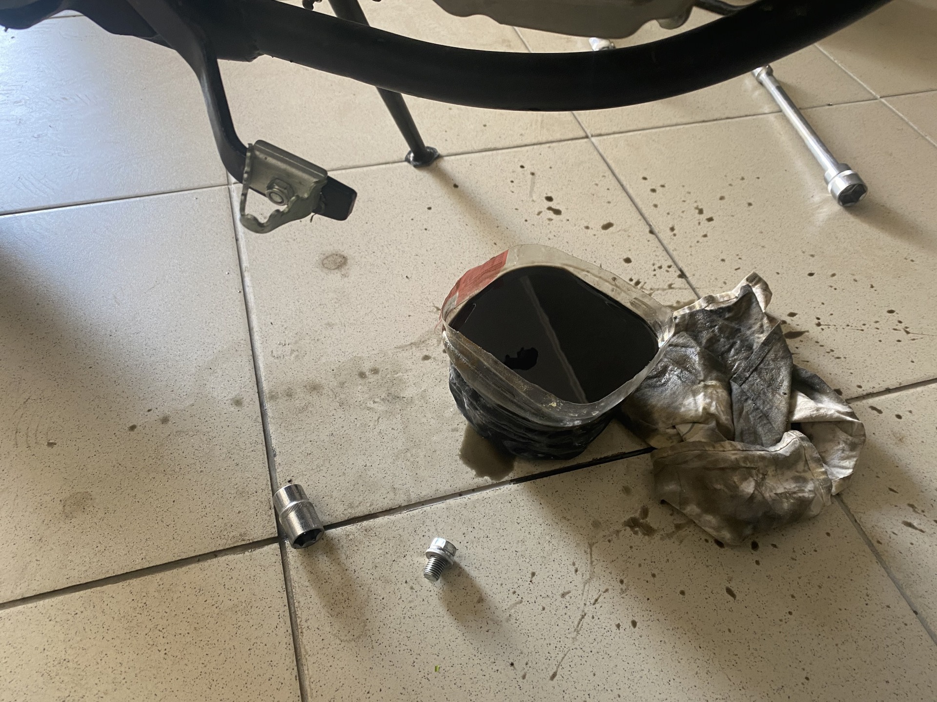

Сразу же было слито транспортировочное масло и потом началась обкатка по гаражному кооперативу.

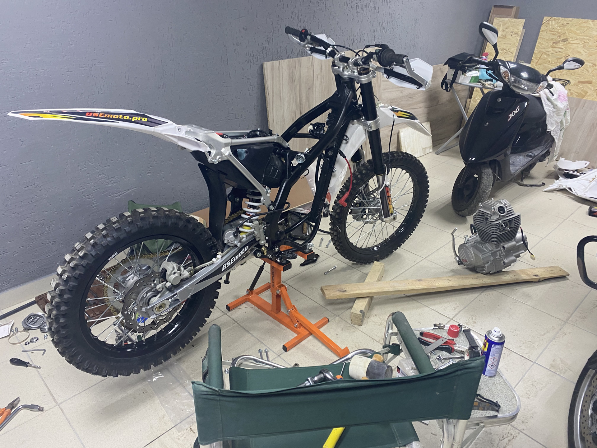

Через 5 моточасов решил его полностью разобрать, доделать и обслужить.
В общем понеслось!
Теперь по порядку (все работы делал сам у себя в гараже):

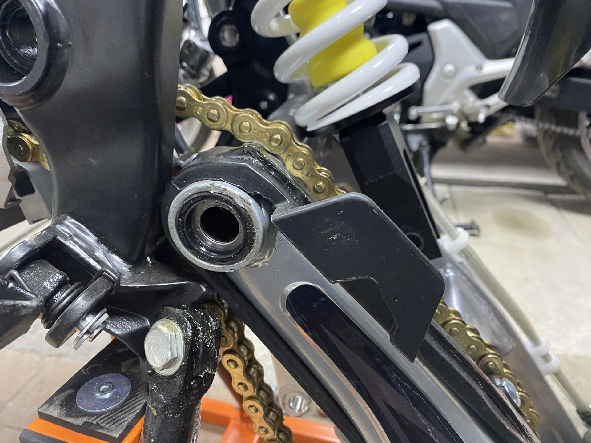

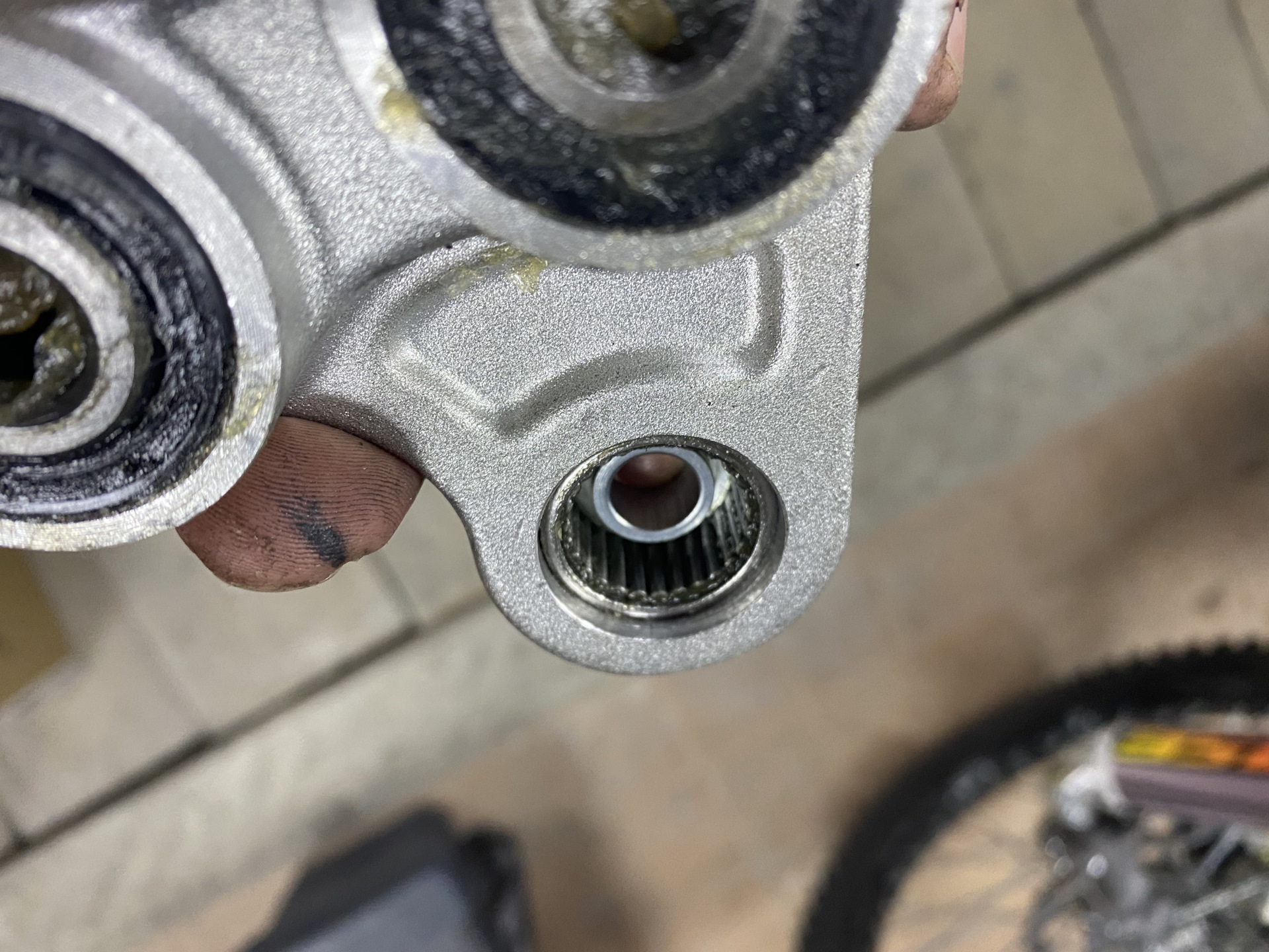

— Разборка и смазка задней подвески. Смазки в ней почти не было (собственно как и в остальных узлах).

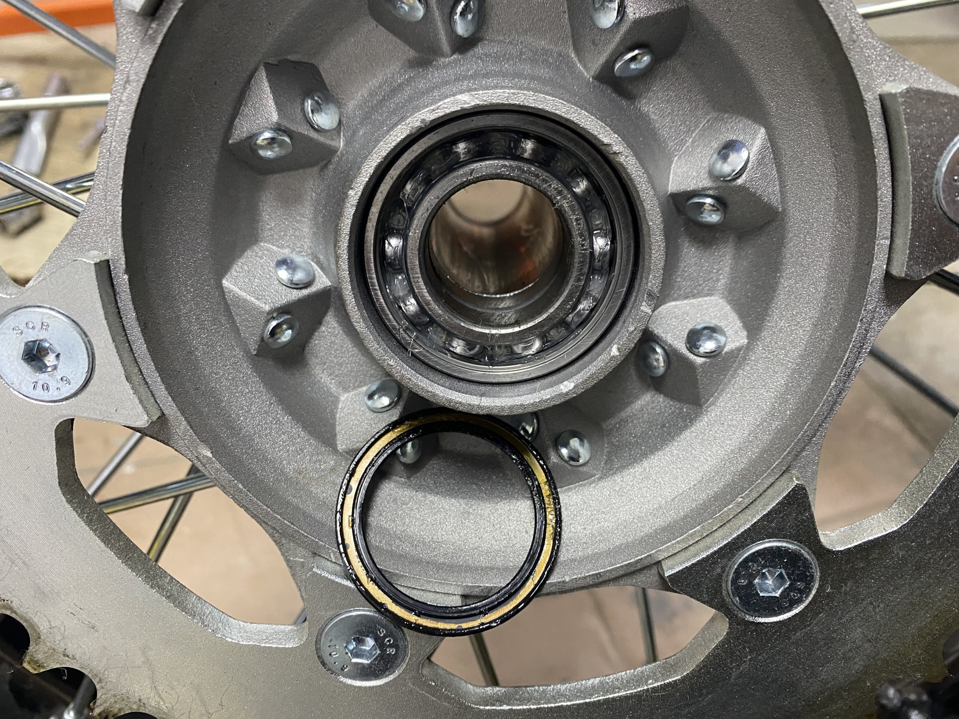

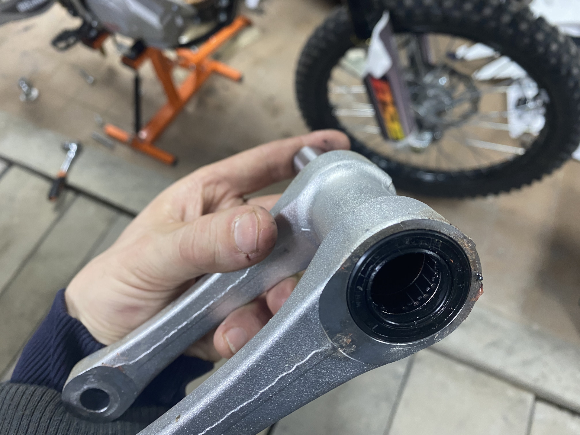

— Вскрытие сальников подшипников колес. История аналогична предыдущей…

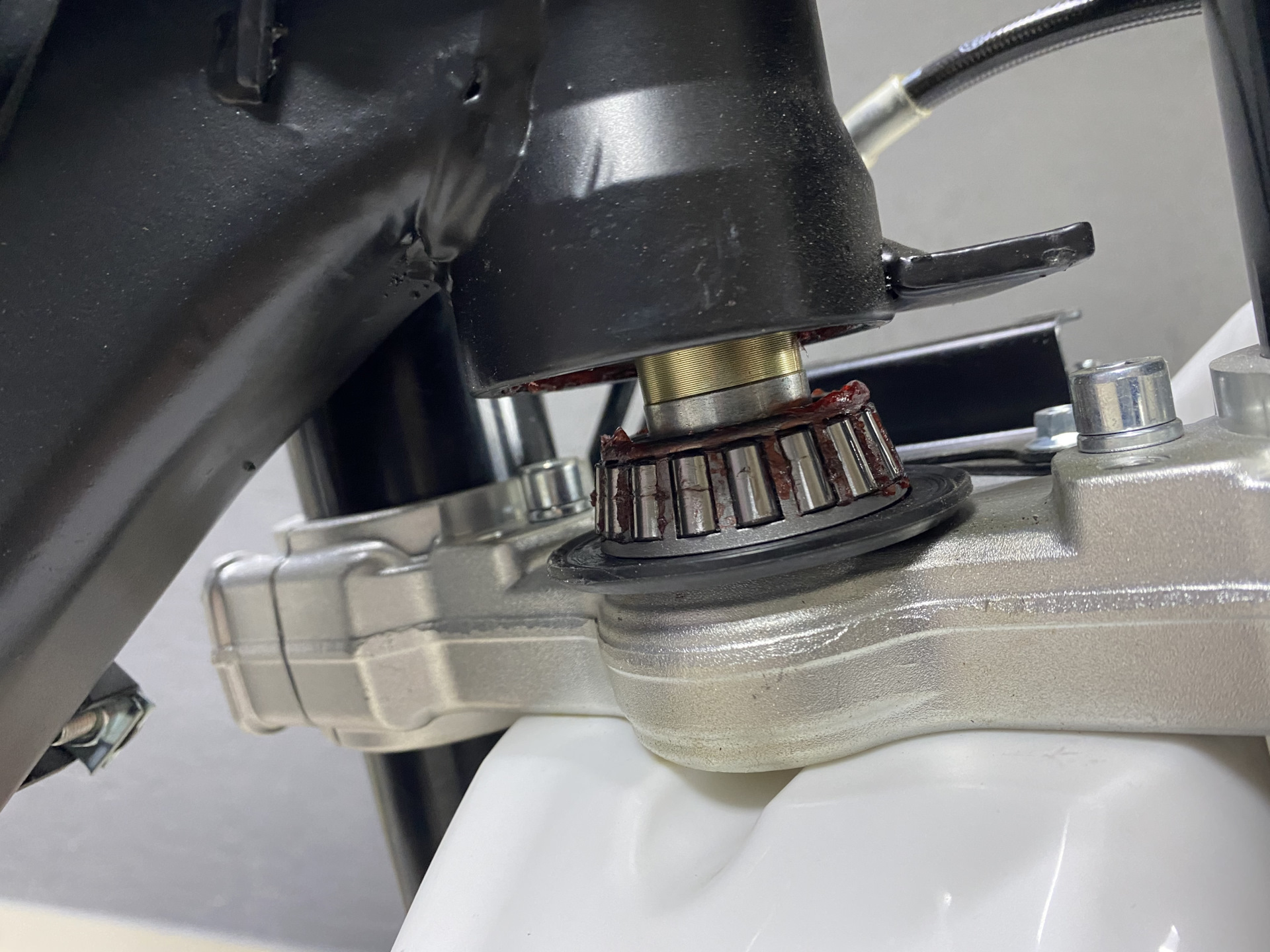

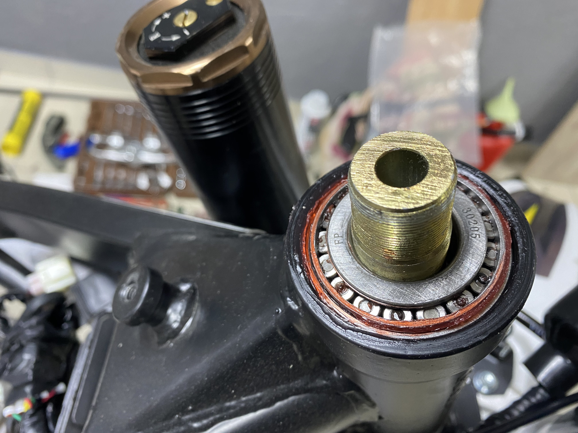

— Вскрытие подшипников рулевого управления. Смазка была, но (смотрите сами)…

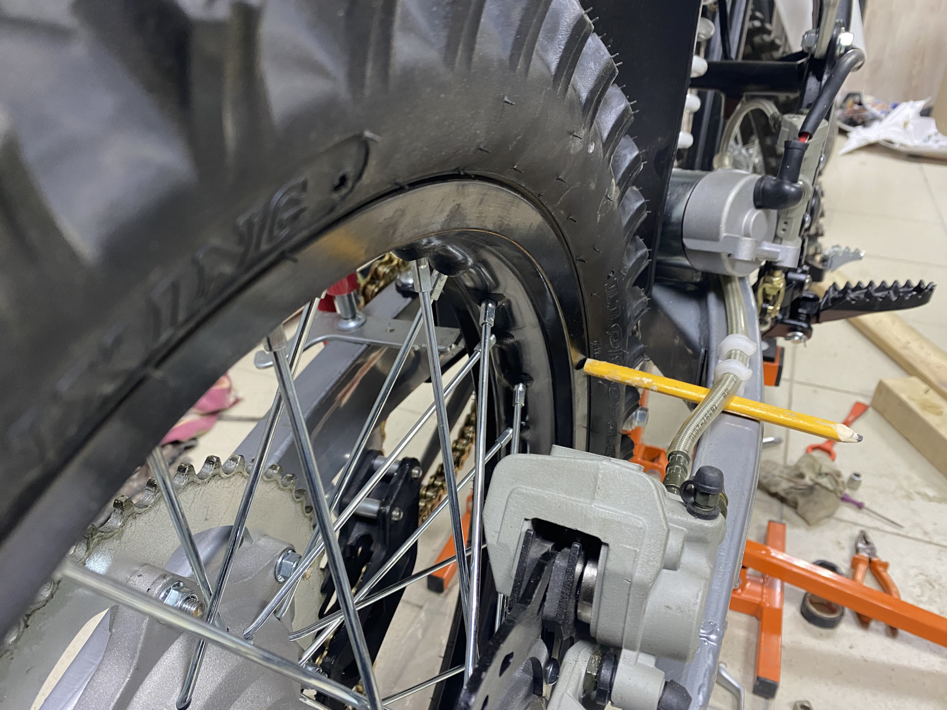

— Протяжка спиц. Спицы с магазина почти болтались, а оба обода имели незначительную восьмерку. С использованием нехитрой приспособы удалось восстановить геометрию (видосов в инете полно с объяснением физики процесса – сложностей нет).
— Слив масла. Сетка оказалась чистой. За 5 моточасов маслице реально подустало, причем без вжаривания…

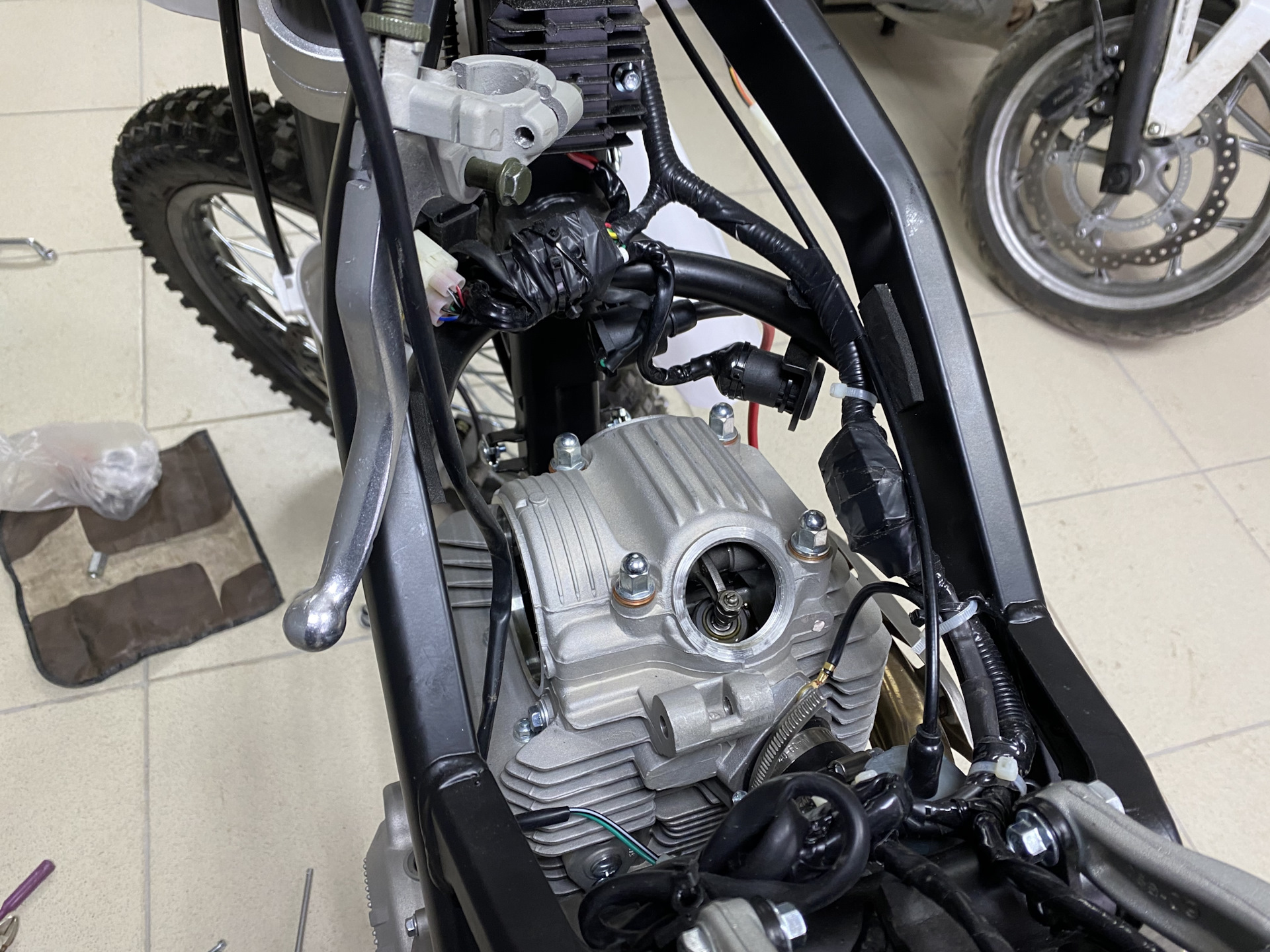

— Снятие мотора для проверки прокладок и естественно протяжки всех болтов. Причина вскрытия мотора — на заводе была убита прокладка и уплотнитель крышки головки ГБЦ, а так же неправильно установленная звезда цепи ГРМ. УЖАС! Далее была произведена регулировка клапанов (впуск – 0,06, выпуск – 0,08). Сборка и замена масла (входит 1 литр).

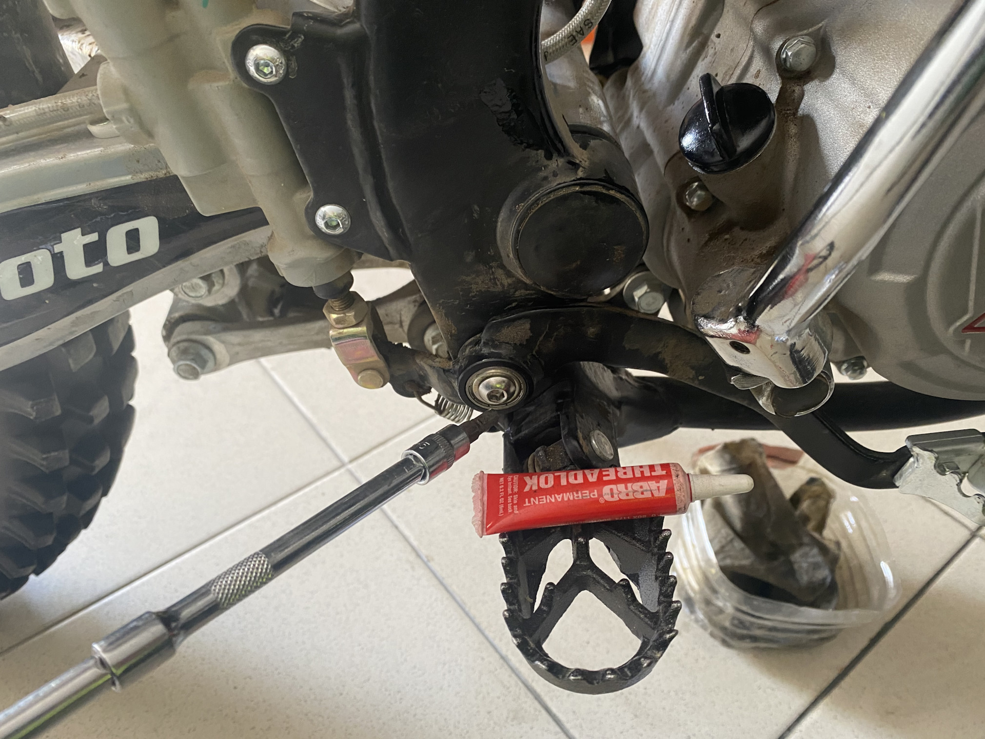

— Посадка основных болтов на фиксатор резьбы просто обязательна!

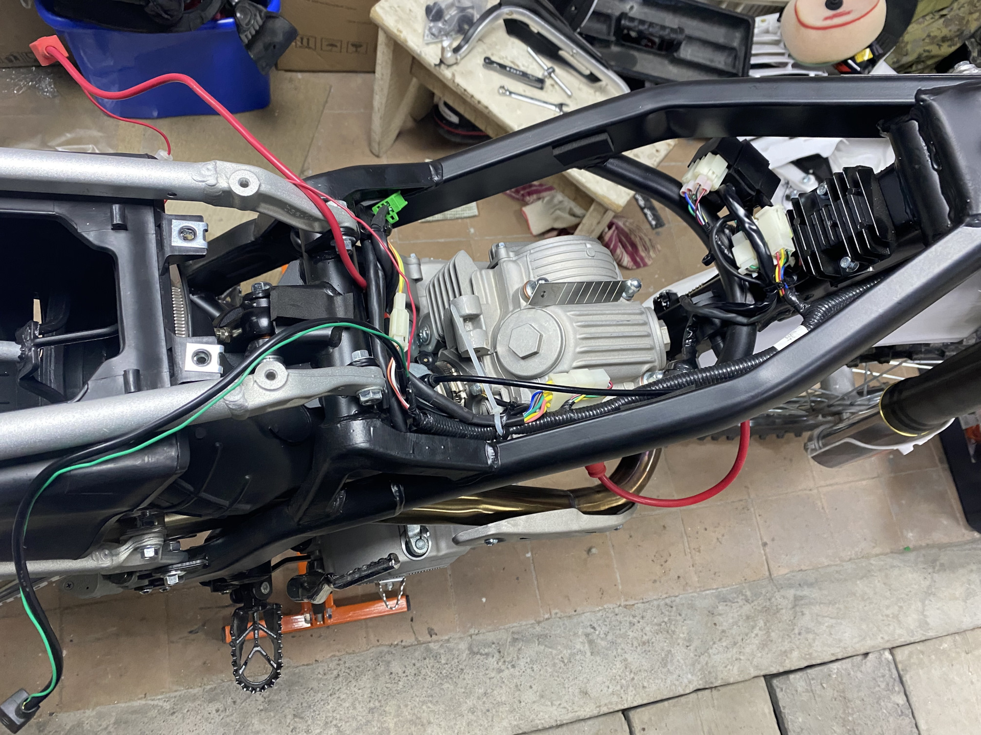

— Перекладка электропроводки и ее «гофрирование».

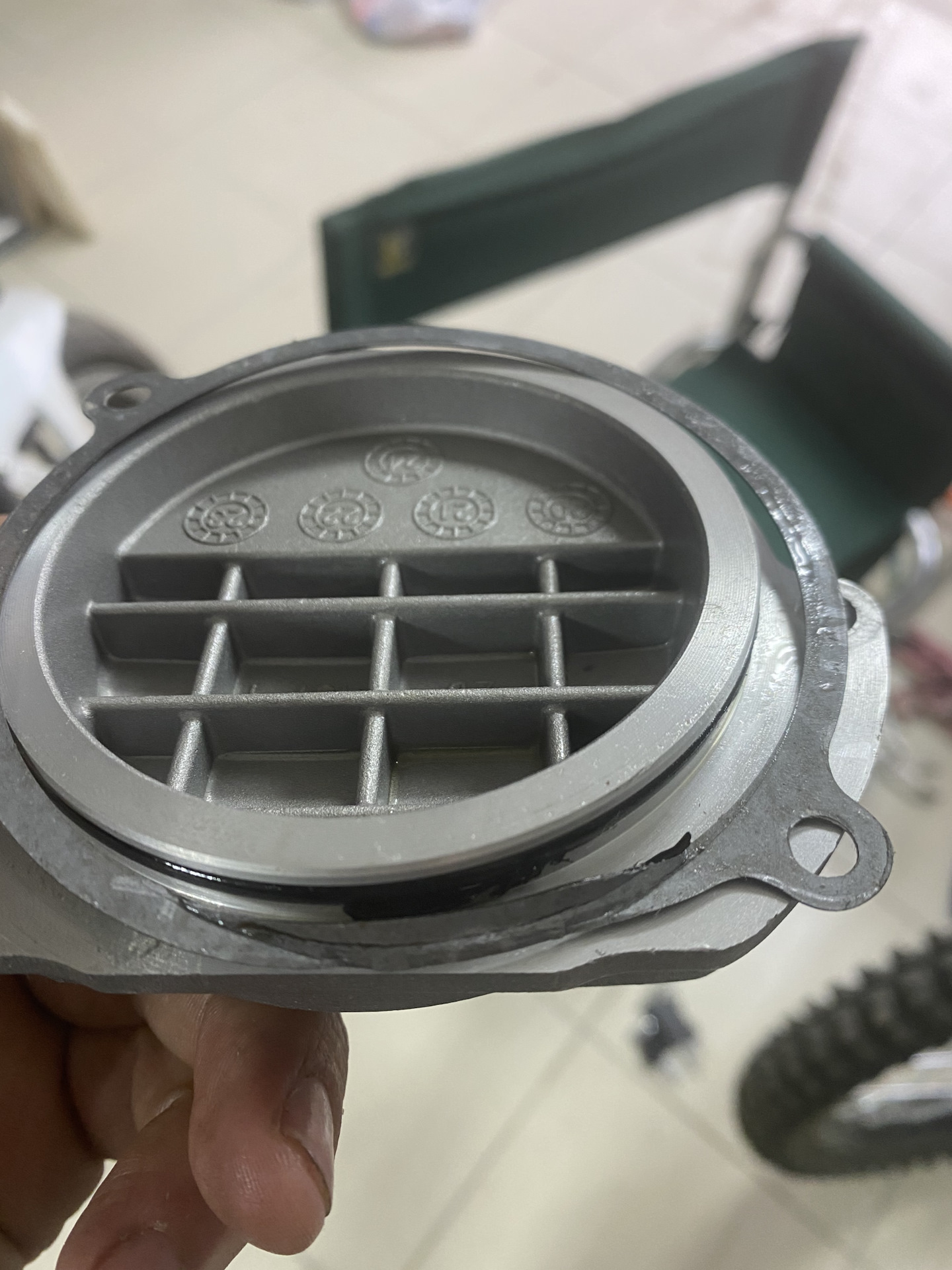

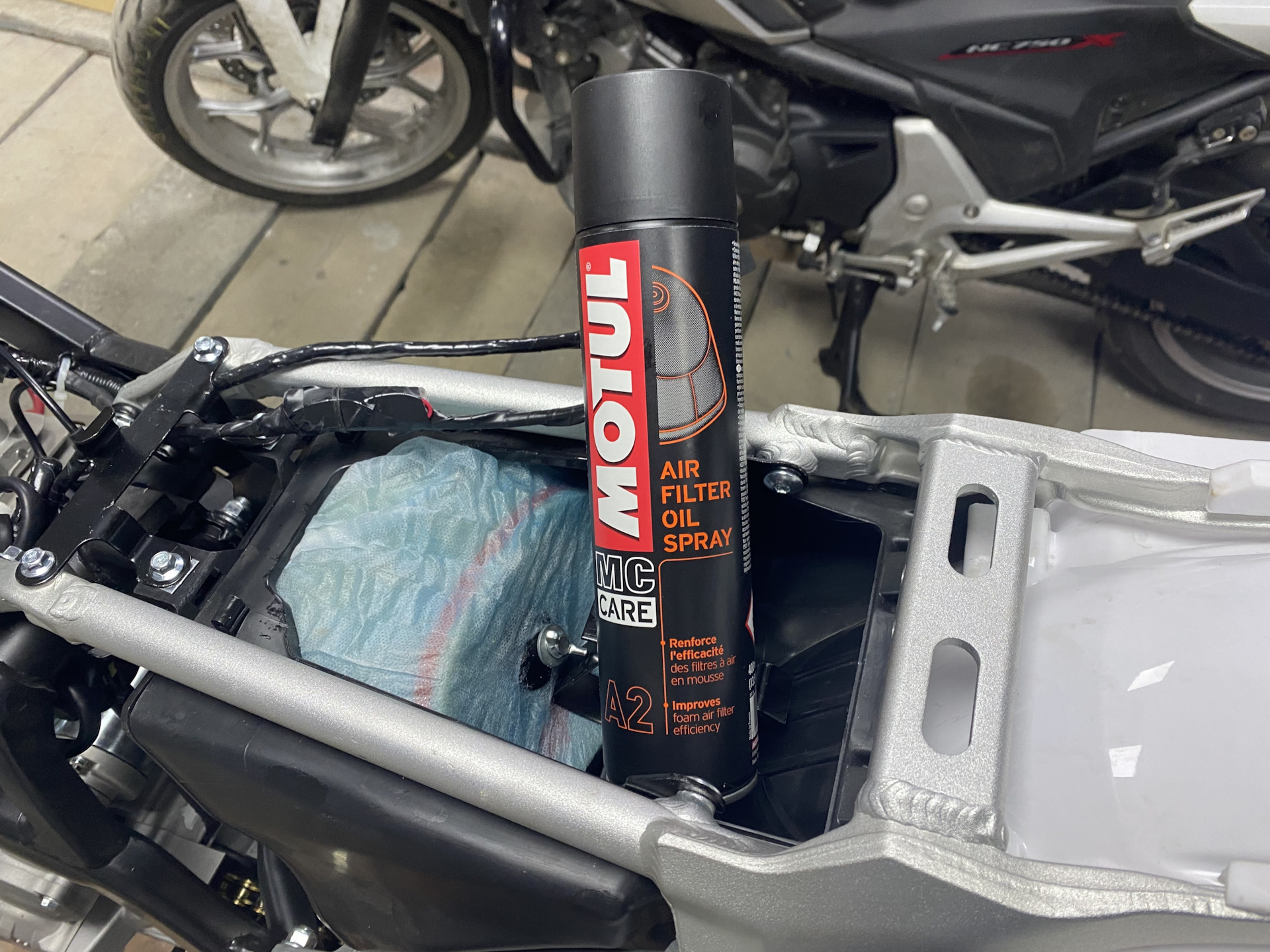

— Смазка воздушного фильтра и укладка его в медицинскую шапочку.
— Перекладка тросика сцепления (видно на фото выше, где емкость с маслом) и его армирование резиновым шлангом.

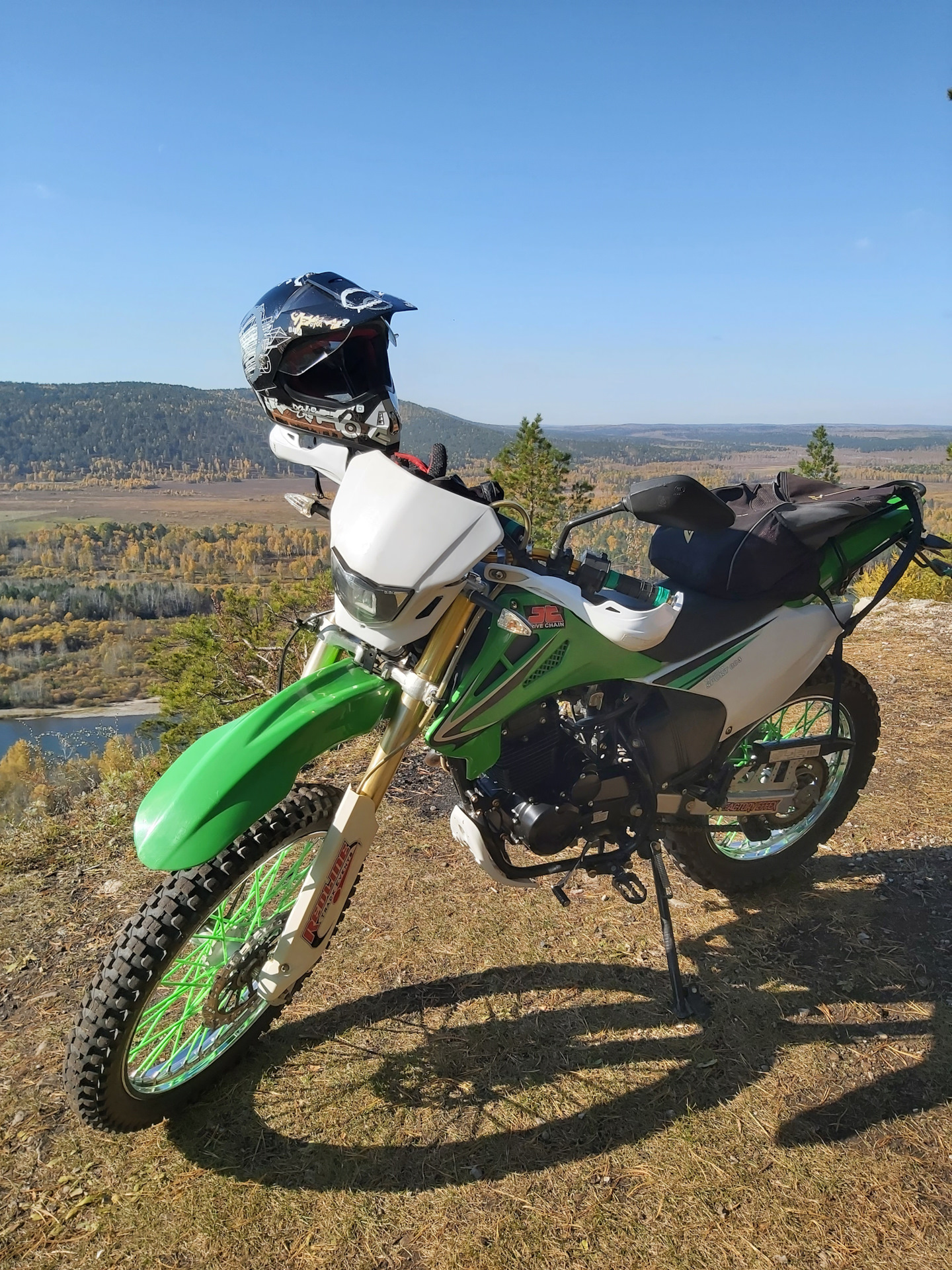

В общем покупкой сего конструктора доволен!
Эксплуатация уже прет вовсю!
Эмоций масса!

На счет смазки в подшипниках, думал ее будет больше.
Маст хэв! Обязательно вскрывать!
Motoroller36
раз на раз не приходится. Где то они кладут её через чур много! И её давит через сальники
