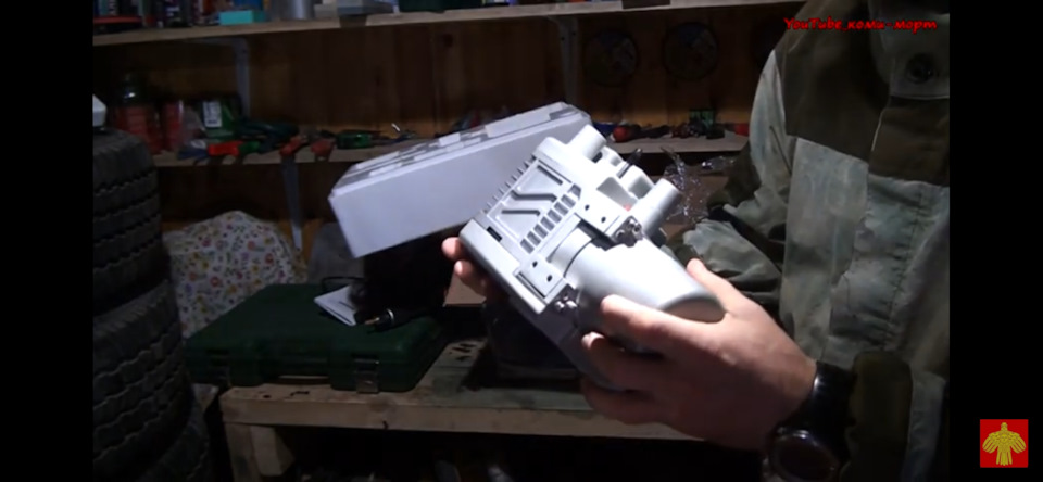

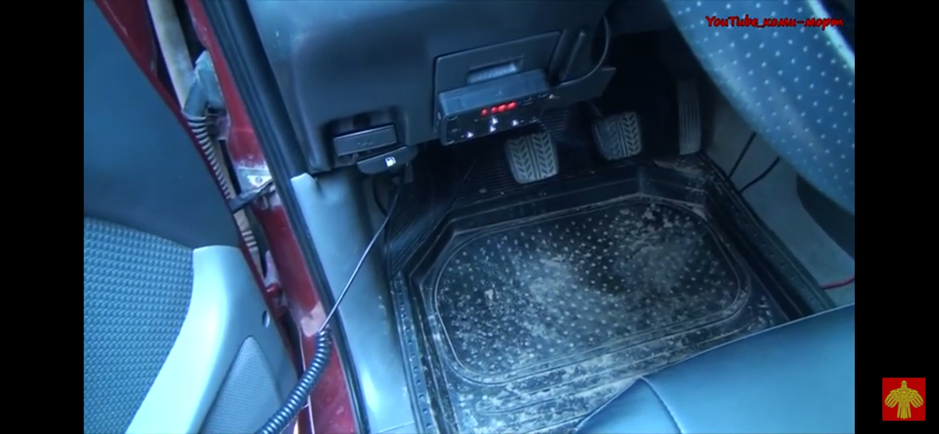

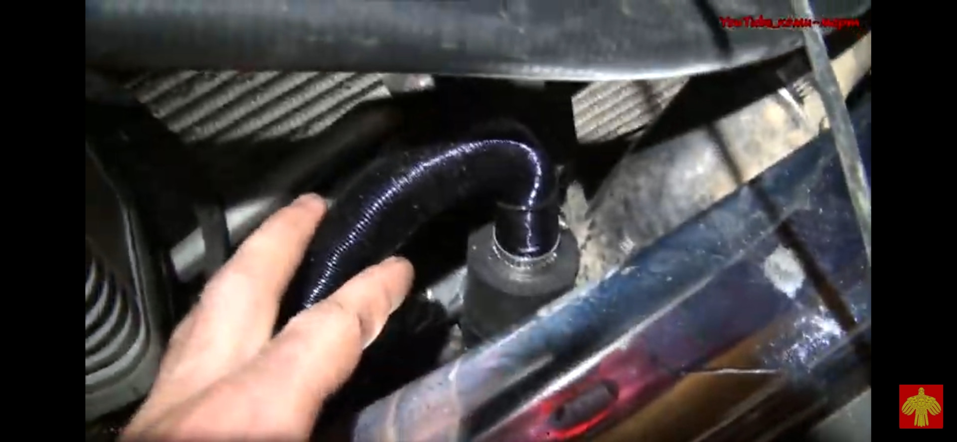

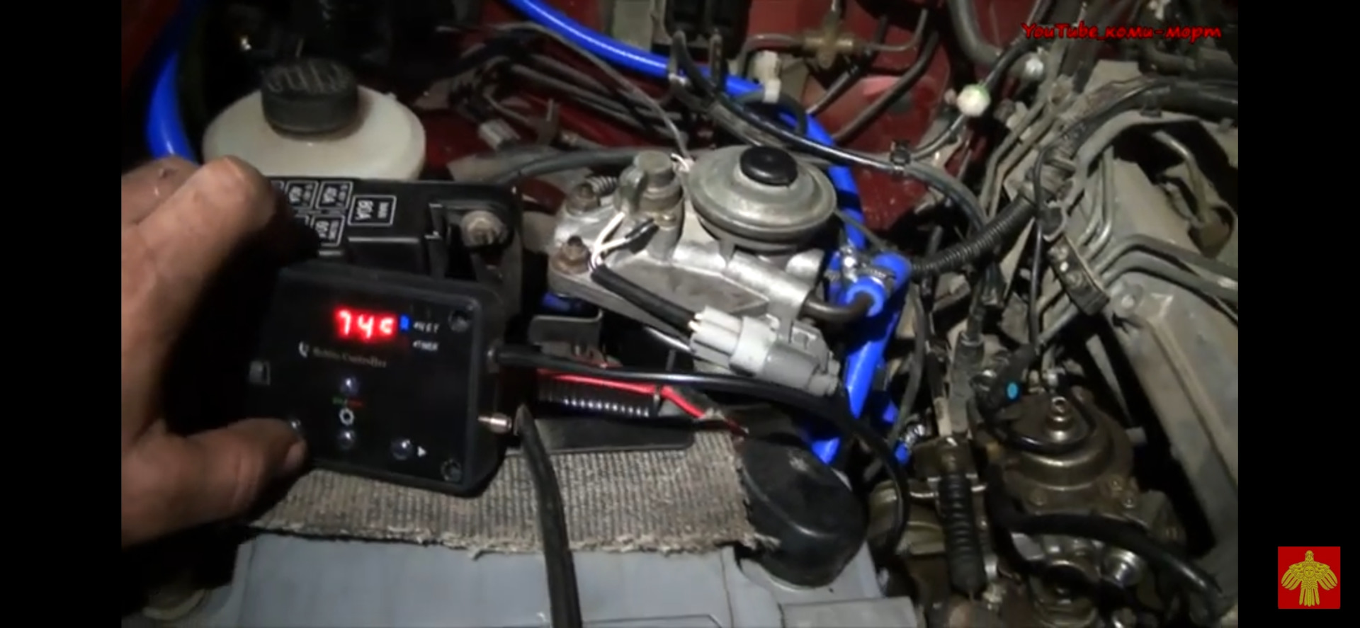

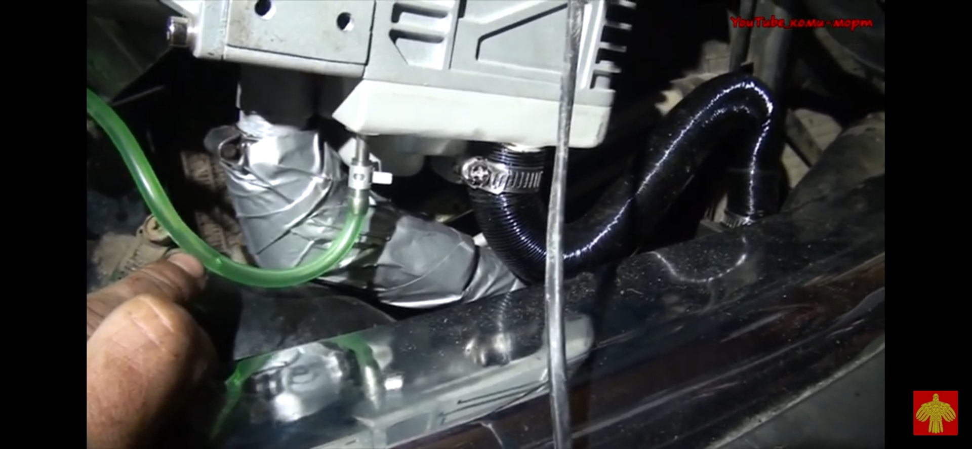

На севере у нас зимы суровые и долгие, от автозапуска толку ни какого нет поэтому чтобы не мучать свой дизельный автомобиль Mazda B-Series в сильные морозы приобрел би-топливный это значит работает как на бензине так и на дизельном топливе, предпусковой подогреватель двигателя СЕВЕР 5500-4 с GSM модулем это аналог webasto thermo top. Котел пришел в течении недели, упакован хорошо, с полным комплектом комплектующих для установки, с гарантией 24 месяца, выглядит все качественно и добротно не хуже Webasto и eberspacher. Устанавливать решил сам и не торопясь, поэтому провозился два вечера в гараже, с установкой проблем нет, все просто, разберется даже ребенок, самое трудное это найти место куда закрепить жидкостный котел и пульт. По проводке тоже не чего сложного, все фишки помечены и на другие места по разьему не подходят, так что ошибиться случай исключен полностью, вам только остается подключить плюс и минус к аккумулятору и по желанию два провода к печке, но это не обязательно, потому как сделано это если вы хотите чтоб печка автоматически запускалась после прогрева двигателя и нагревала еще и салон автомобиля. Зимним утром вы приходите на стоянку к автомобилю, двигатель прогрет, стекла оттаяли, а в салоне уже тепло, да за топливо и аккумулятор можете не переживать потребление энергии очень маленькое. Запуск и отключение котла может осуществляется в ручную на пульте или путем отправки смс сообщений или посредствам голосового вызова. Автоматическое отключение происходит после достижения установленной вами температуры прогрева или отсчета времени работы подогревателя, то есть что произойдет быстрее, лично я установил температуру 80 градусов и время работы 40 минут. Для актуальной работы управления подогревателем через телефон, необходимо прописать сим карту в gsm модуле подогревателя Север 5500, в противном случае котел не будет запускаться по звонку и смс, делается это быстро путем удержания одной клавиши на модуле. Подробную установку предпускового подогревателя двигателя на свой автомобиль Mazda B2500 WL-T и как зарегистрировать сим карту и как запустить с телефона жидкостный котёл Север 5500 я подробно показал в видеоролике. Приятного просмотра товарищи!

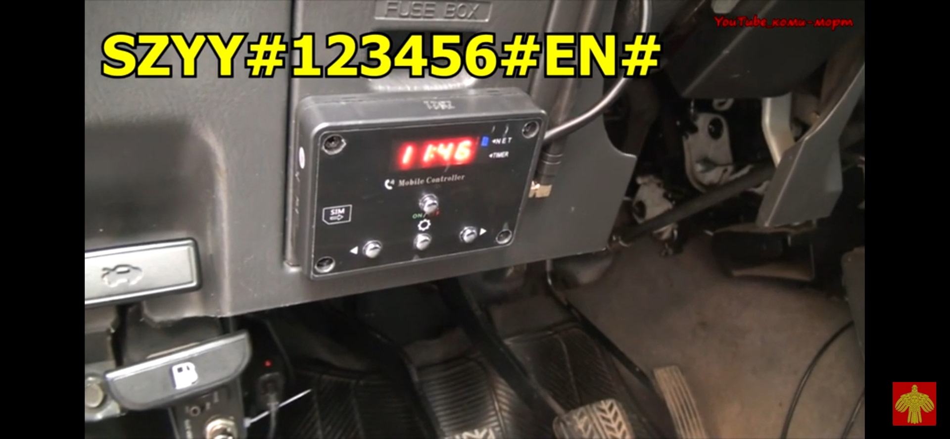

ДЛЯ ТОГО ЧТО БЫ В ОТВЕТ ПРИХОДИЛИ СМС СООБЩЕНИЯ с температурой двигателя и зарядом аккумулятора, до и после пргрева двигателя, отправьте в ответ код в виде смс с комбинацией: SZYY#123456#EN#
