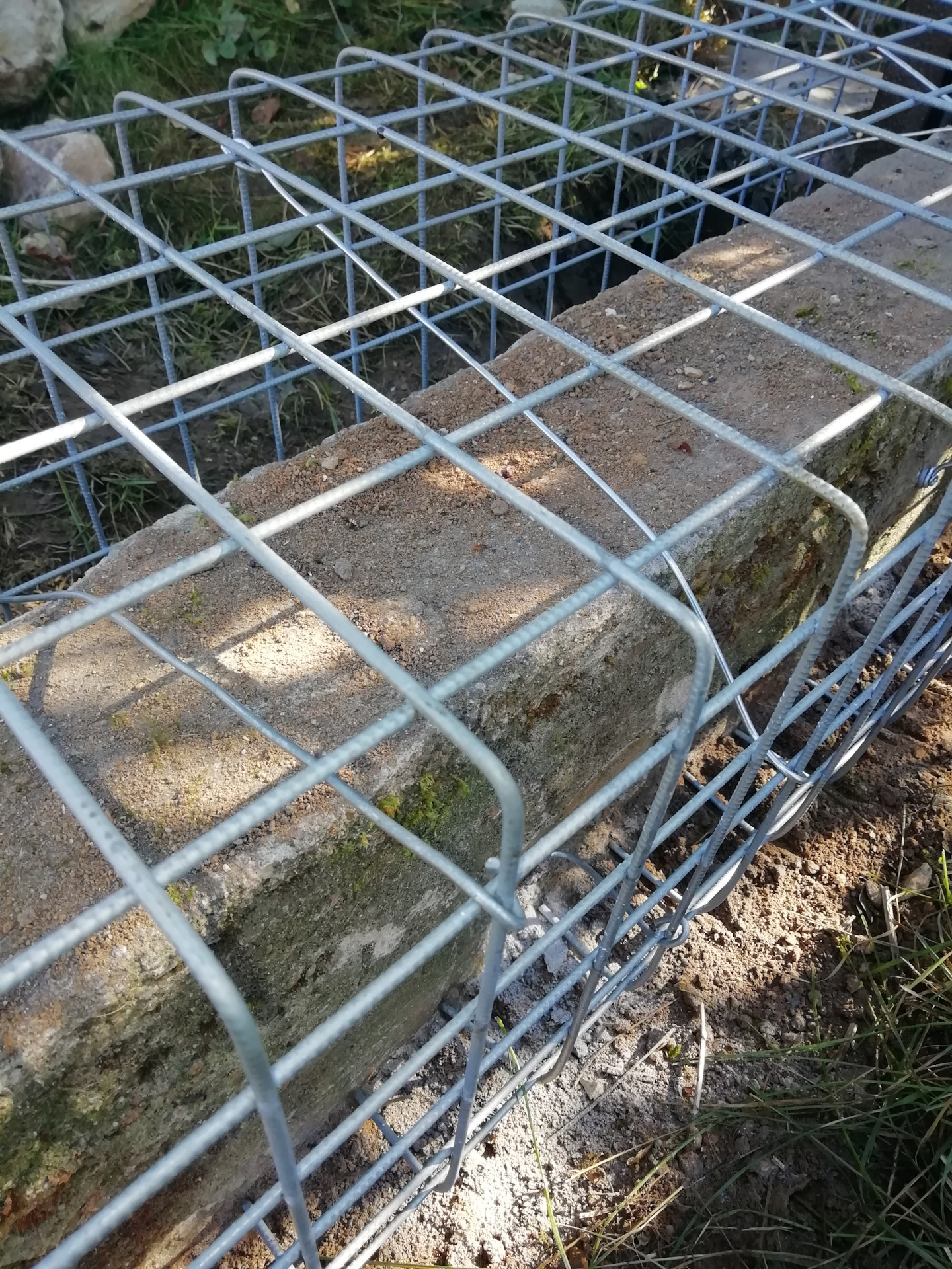

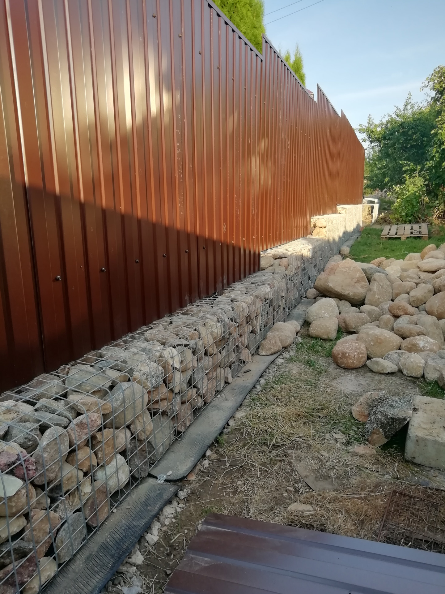

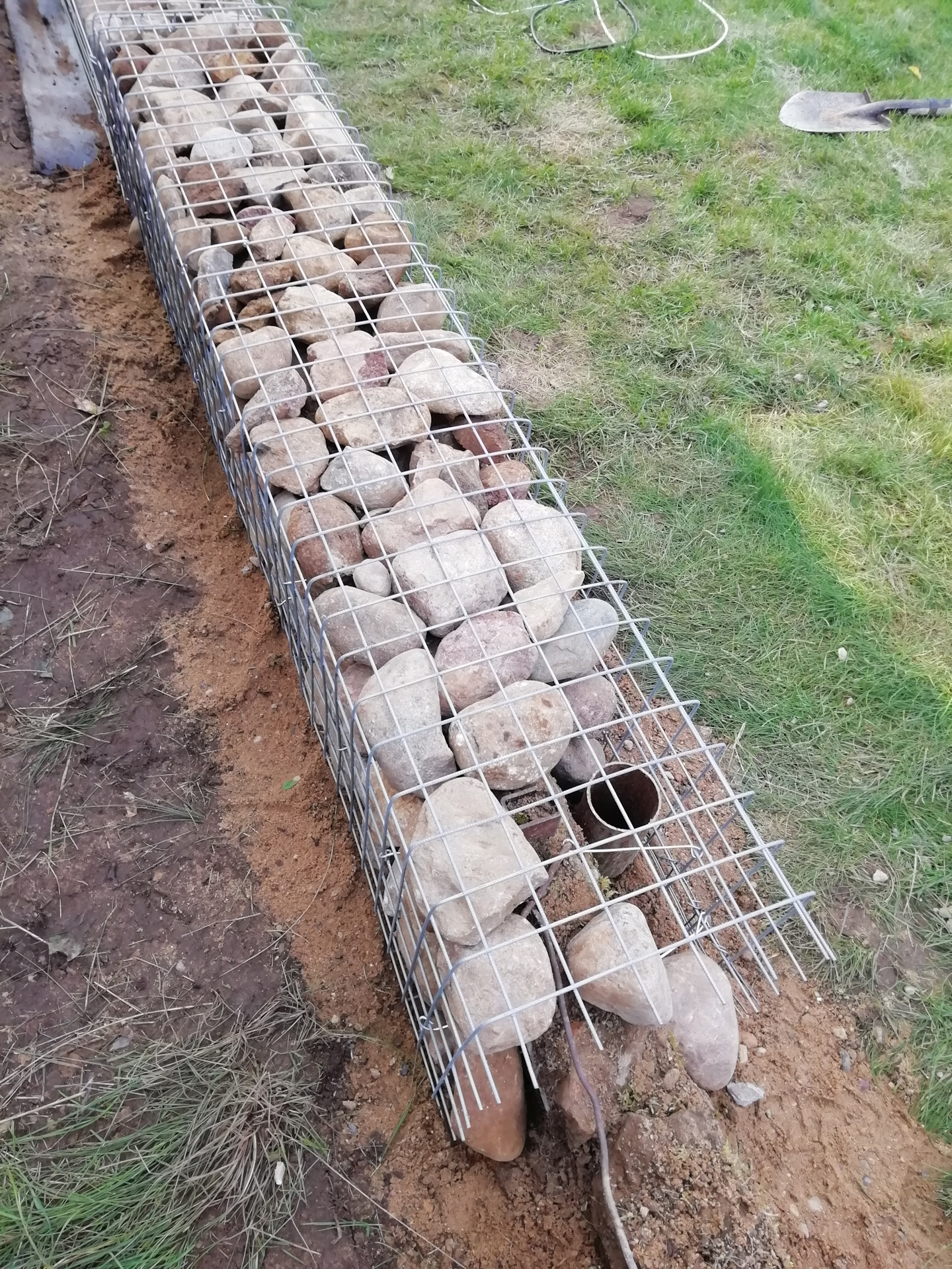

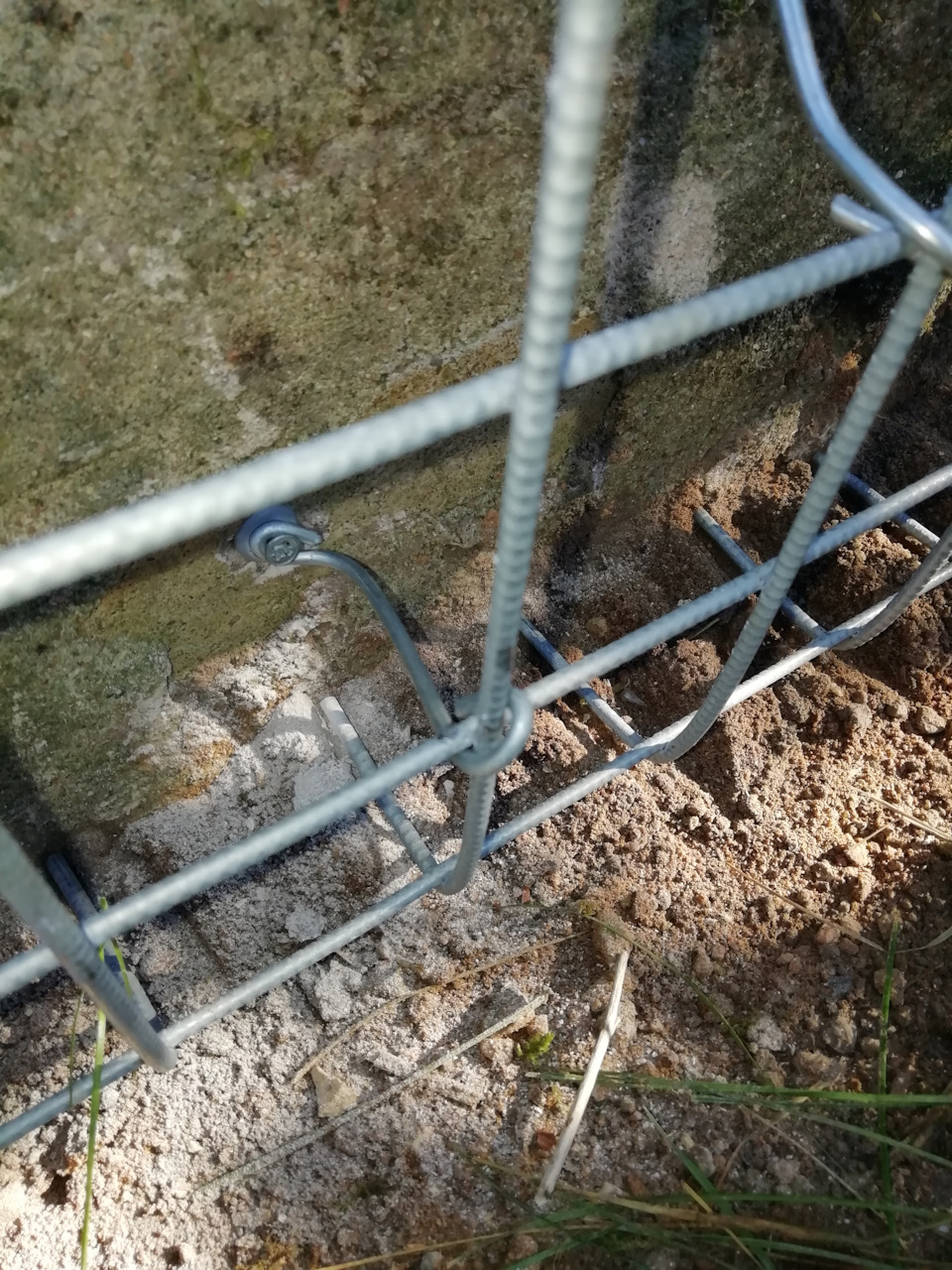

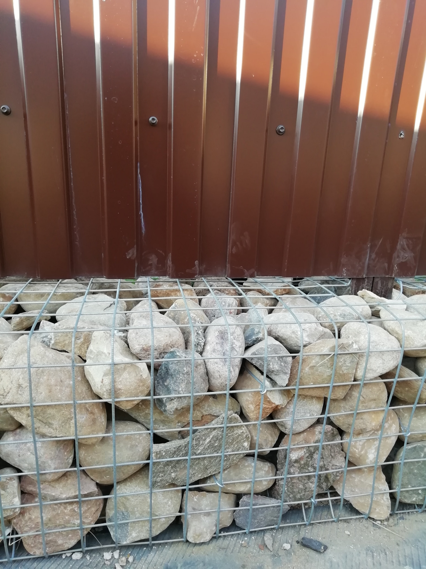

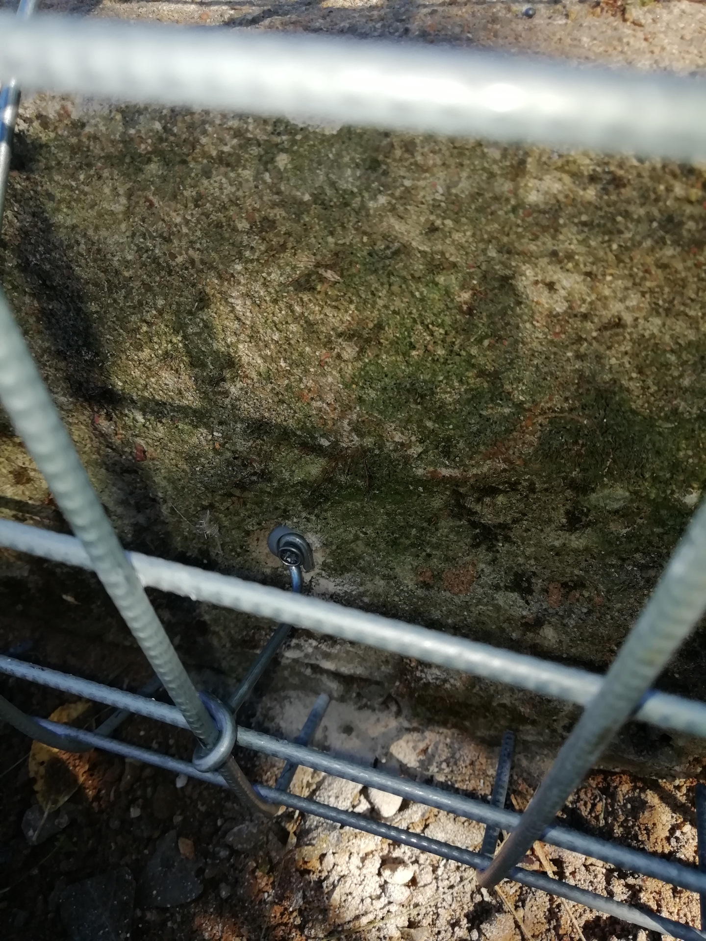

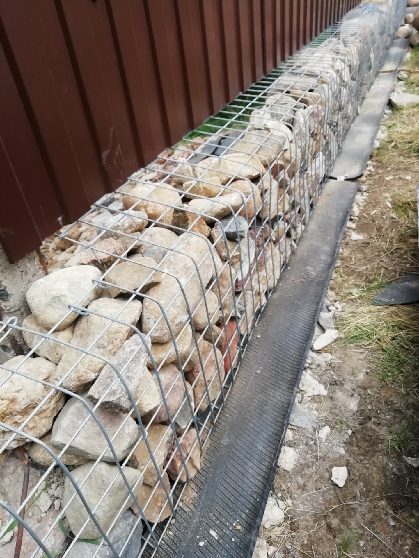

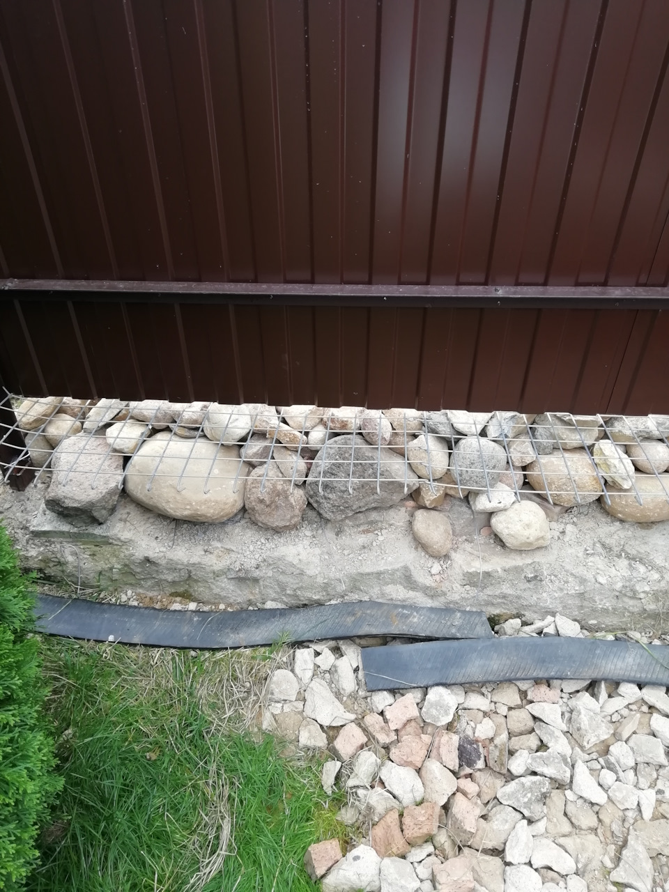

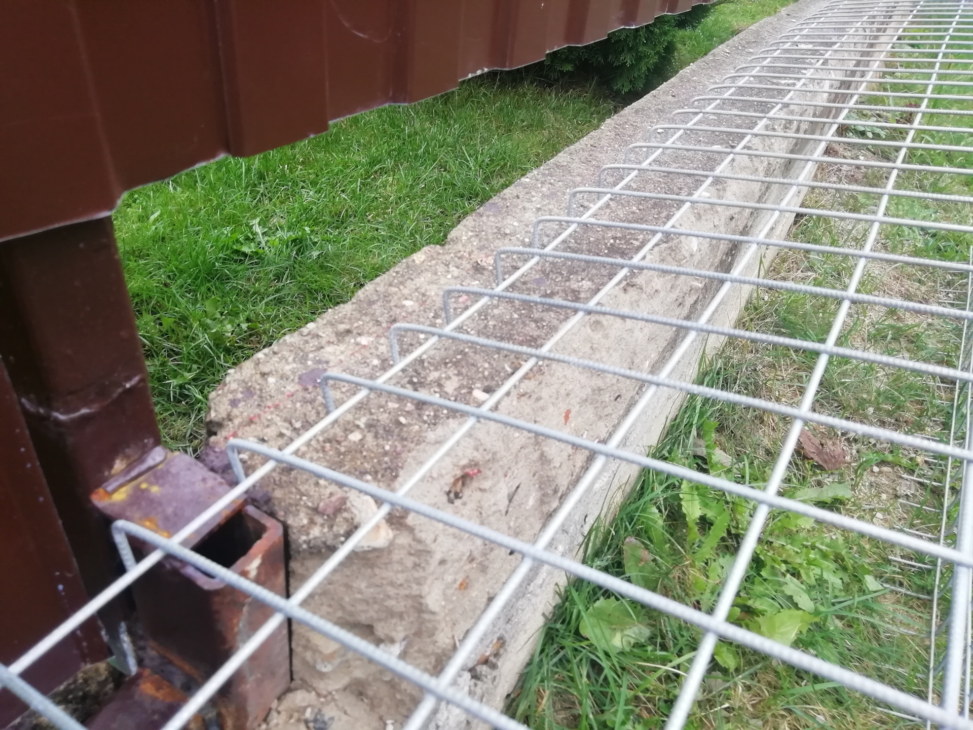

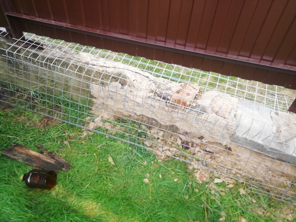

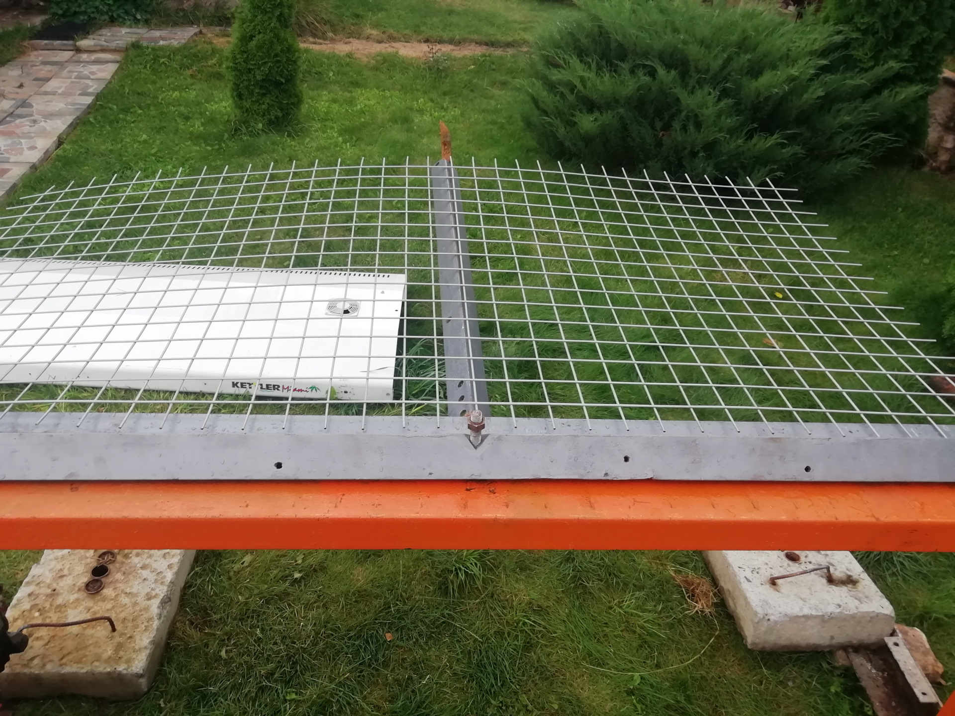

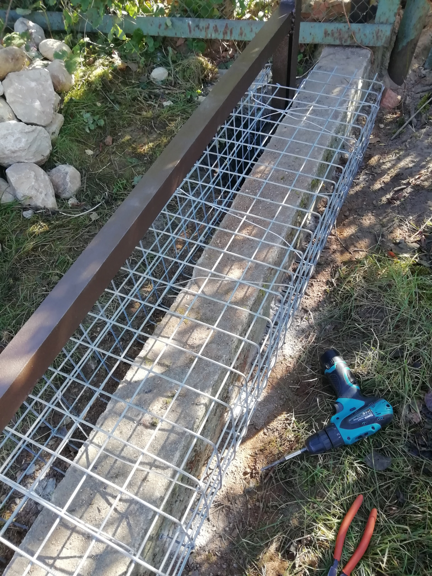

Наконец появилась минутка выложить идею облагораживания приусадебного участка. Решил убить двух зайцев, перенести забор на новое место и декорировать фундамент. Одним словом из старого, сеточного и ржавого, сделать новый, благопристойный.

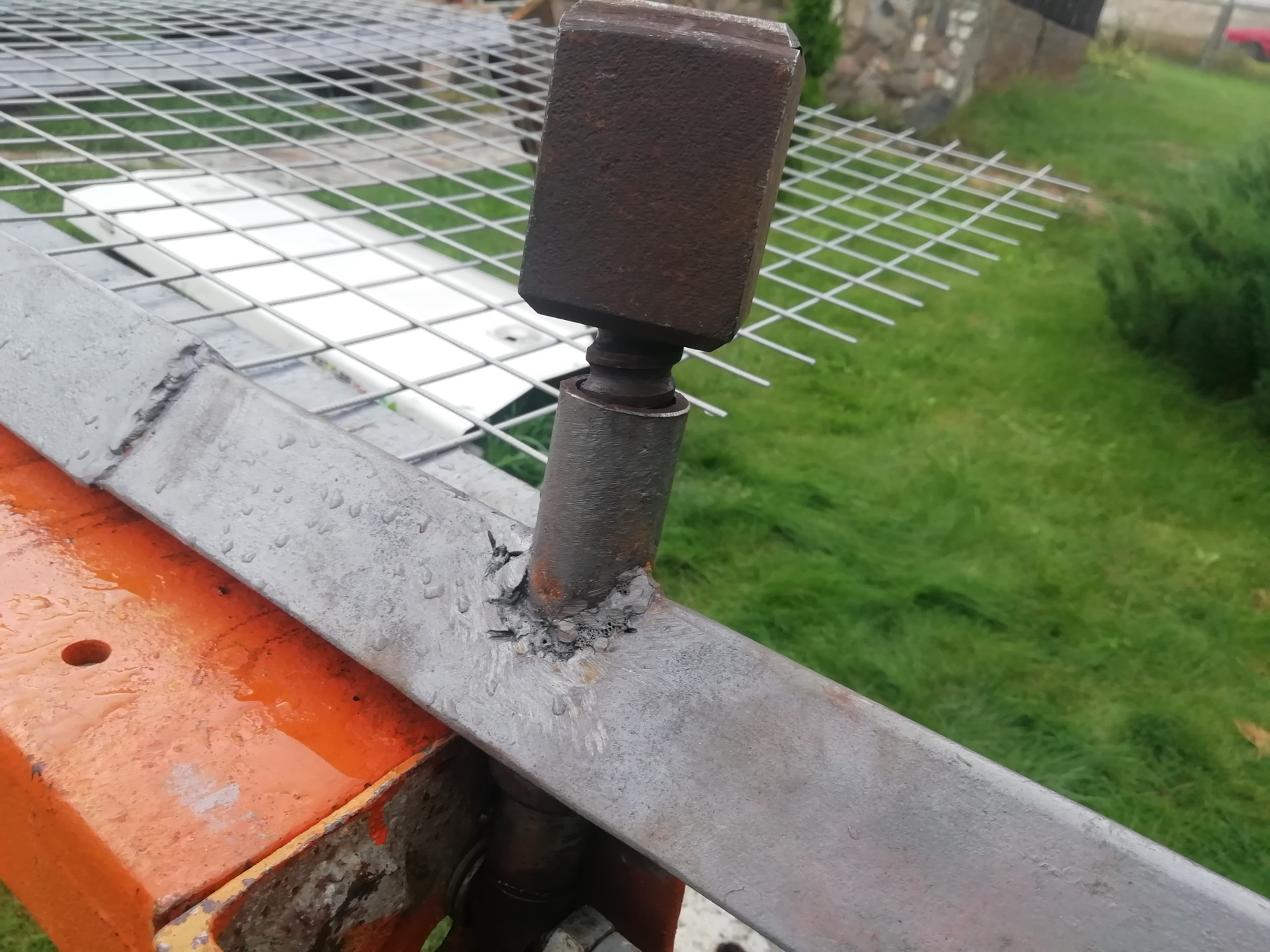

В основу рамы легли старые рамы из уголков, 70х70.Они были очищены переварены и окрашены.

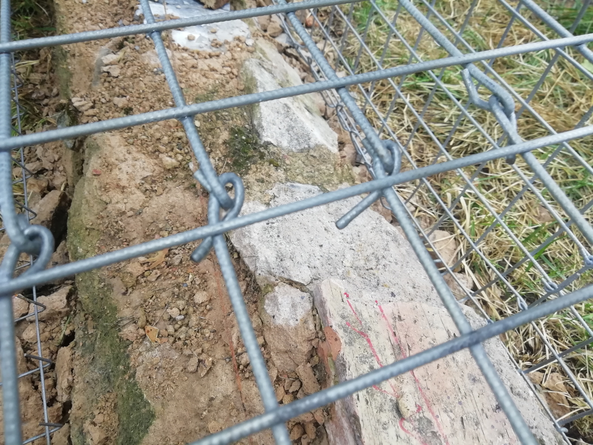

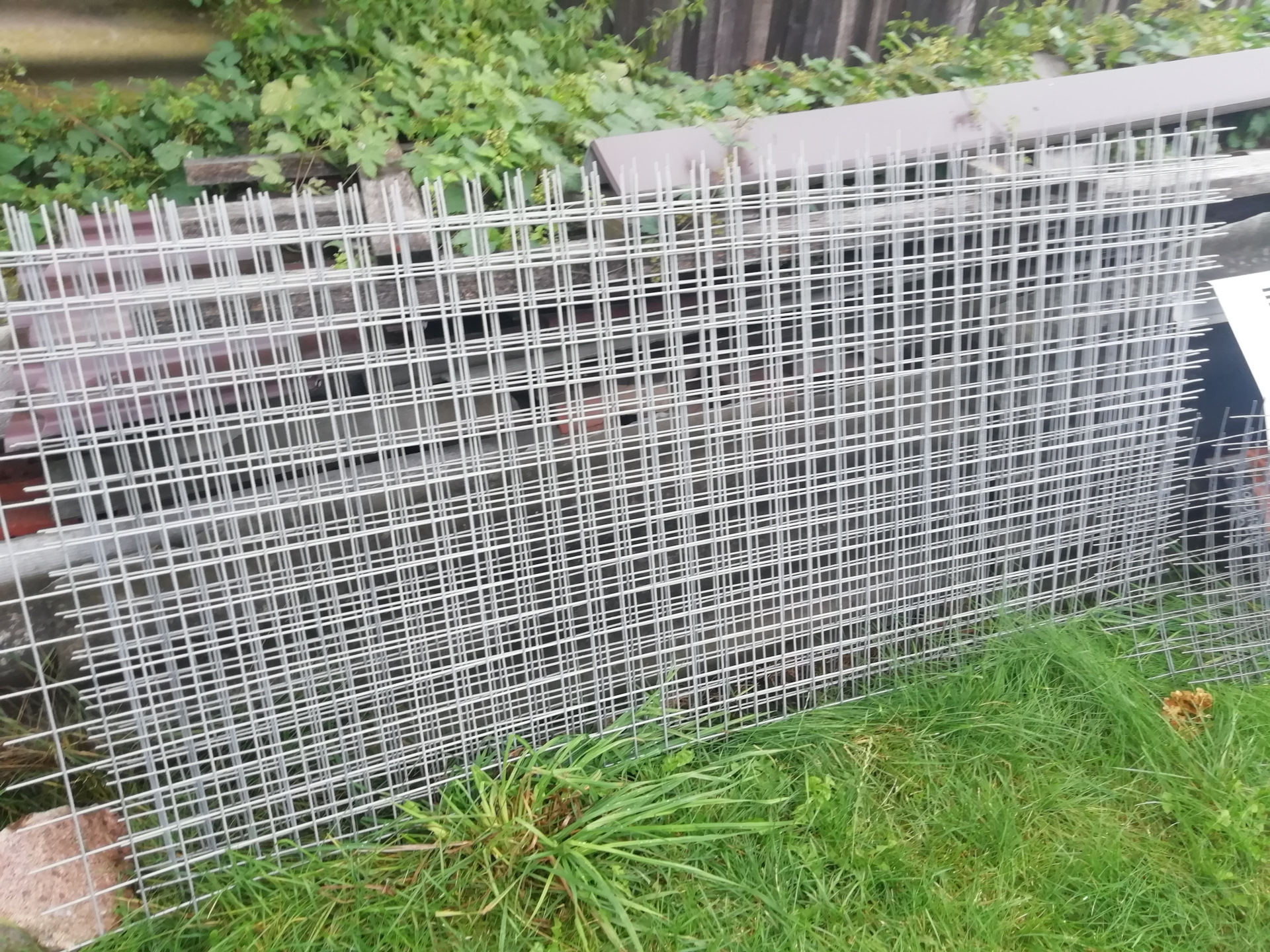

В основу габионов легла оцинкованная сетка 55х55х4 мм, покупал виде карт 2х1 метр.

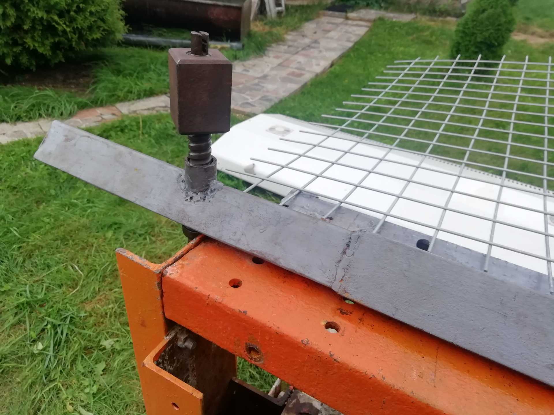

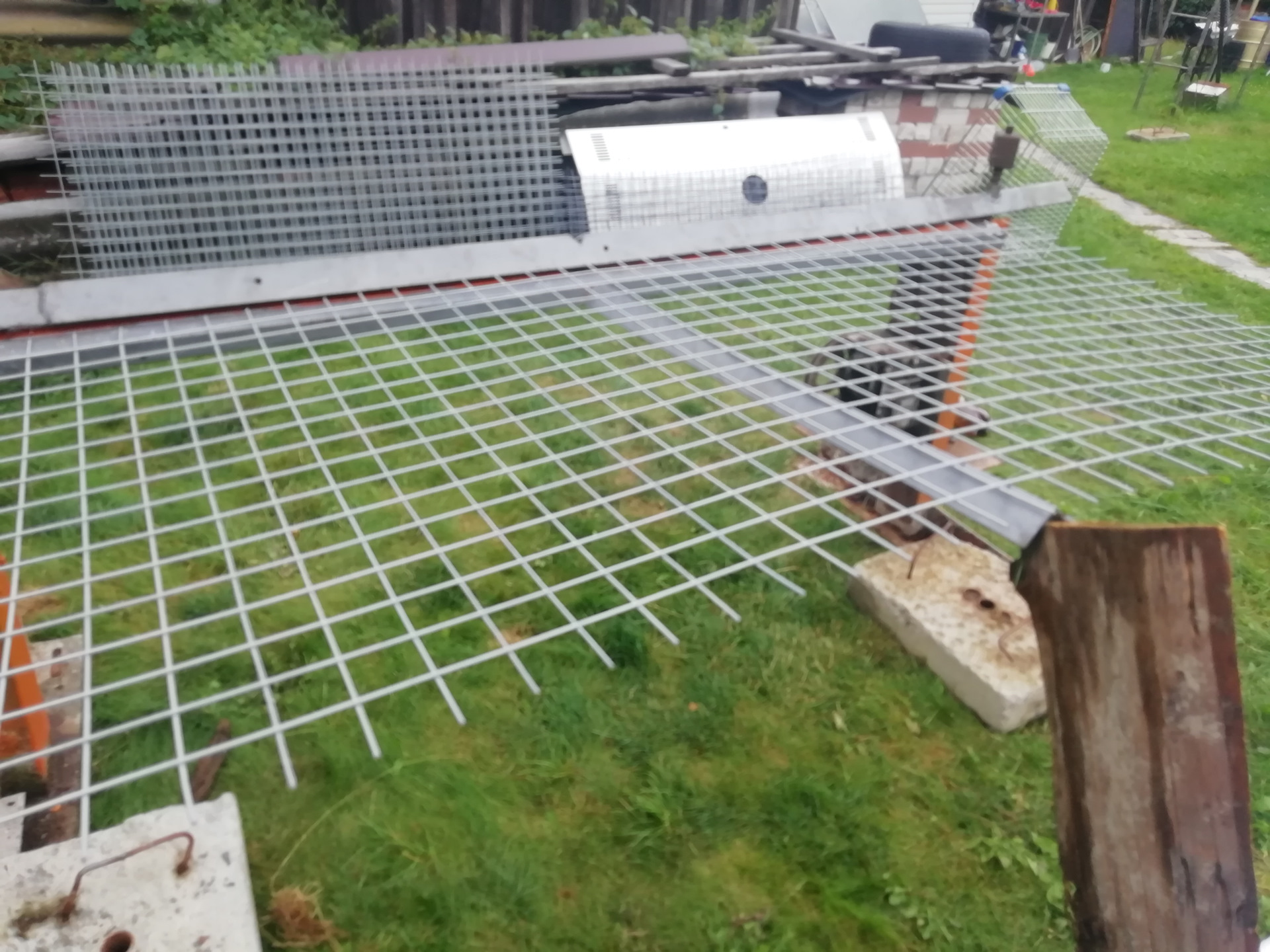

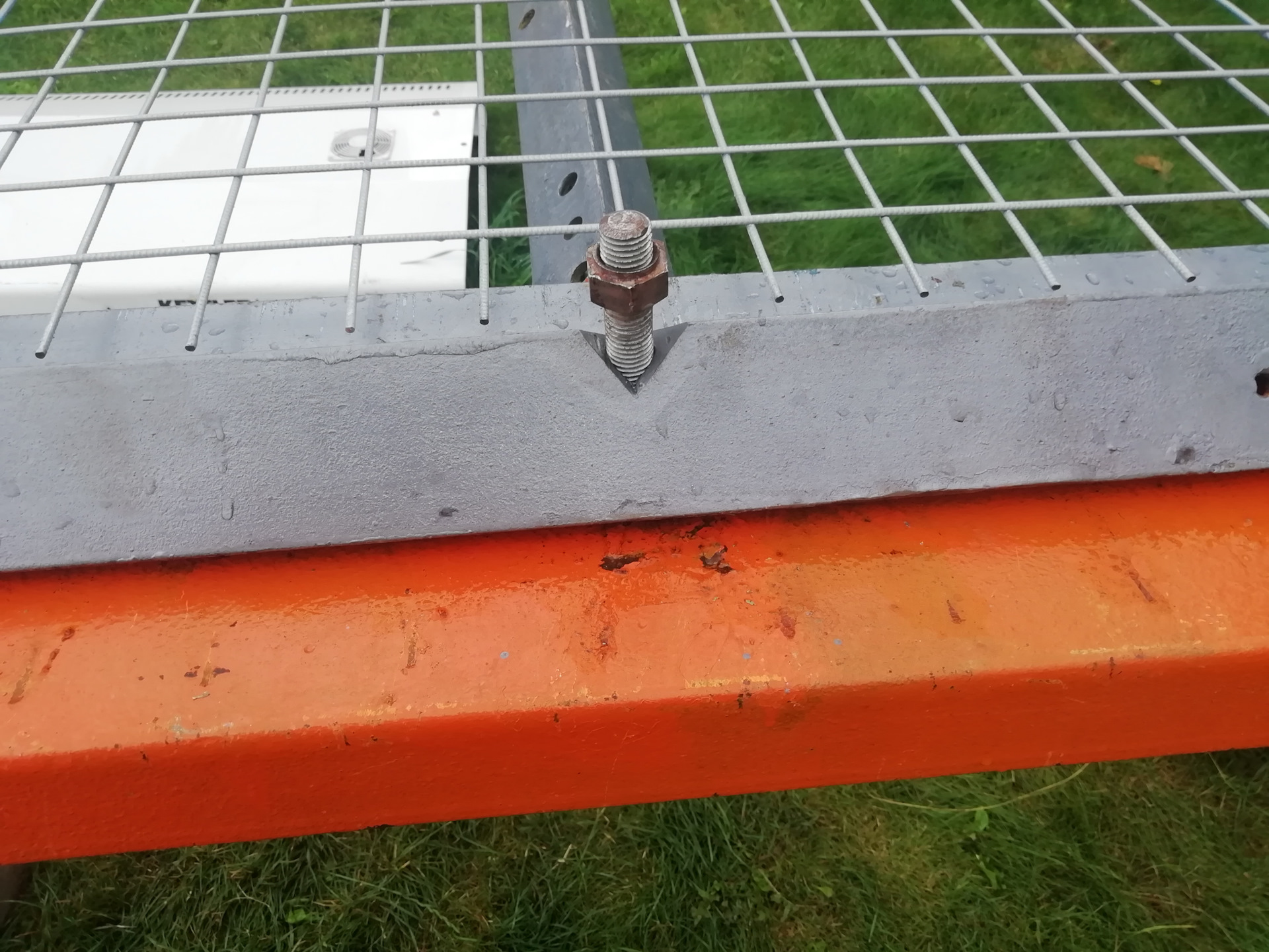

Для изгибания сетки под нужными углами собрал нехитрый гибочный станок, на это ушло :
1) 3 м. швеллера №12 (основа);
2) 2,1 м. уголка 80х80 (нож прижимной) ;
3) 2,1 м. швеллера № 6 ( плита подвижная);
4) 1 м. уголка 60х60;
5) пару петель;
6) 1 м. шпильки м 16 (ходовые винты);
7) 2 м. уголка 100 (подпятники рамы).
Скажу сразу, расчетов не проводил, собирал из того что попалось под руку. Дополнительные материалы : круги отрезные, шлифовальные, электроды. Из инструмента : сварочный, УШМ, дрель.
Конструкция примитивная:
Нарезаем 2 заготовки под подпятники из 100 уголка (при фиксации на анкера размер подпятника уменьшается, в моем случае конструкция временная, прижал к земле бетонным блоком ), далее режем швеллер №12 на три части : первая2,05 м., — будет поперечина, остальное пополам, под вертикальные стойки.
Свариваем несущую раму.
Далее привариваем петли, к петлям швеллер №6 с приваренным по центру уголком 60х60.
Сверху рамы устанавливаем прижимной нож, на ходовых винтах из шпильки 16 мм, разрезанной на размер необходимой длинны хода . В моем случае использовались ходовые винты, с пружинами, нож при откручивании гаек поднимается вверх.
Поскольку я использовал готовую конструкцию, другого устройства, — поворотного стола для сварки. Ориентировал работу прижима вверх, не так как у обычных гибочных станков. Логичнее и правильнее усилие
прилагать сверху вниз а не снизу вверх.
Ниже прилагаю фото и короткое видео процесса как и что получилось.
Надеюсь идея Вам понравится.
Да, листовой металл на данном станке тоже гнется шикарно, единственное, если он окрашен, нужно подкладывать с двух сторон резину или ПВХ пленку.

А ЭТА СЕТКА РАЗВЕ НЕ РЖАВЕЕТ?
Данная сетка покрыта цинком, методом горячего цинкование.

очень интересно, хотя и мало понятно ( в смысле, габионов, я в теме, но технология исполнения в данном случае, несколько не понятна).
"Ксюху" жаль, обшивка непокоцалась?
Ксюхе 21 год, но я её берегу) с обшивкой все ок)
привет "Ксюхе", моя моложе, 13 лет всего лишь!)))
Обязательно передам, напою зимней солярою, морозец в 7 градусов опускается)
ZEES
Про исполнение, по фото в принципе должно быть понятно, уж народ сдешний монет пошевелить и варианты прикинуть, чай не обыватель простые)
Отличные и идея и исполнение!

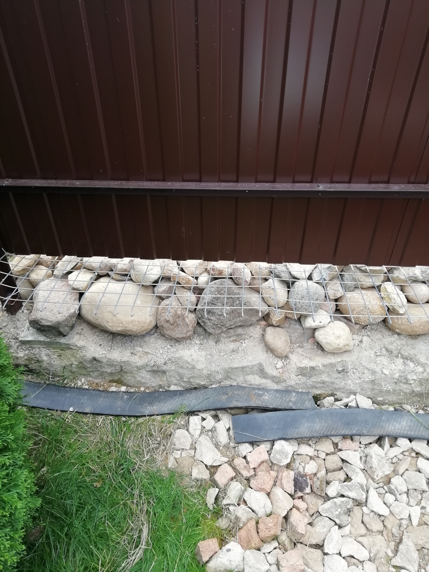

Спасибо, а главное система не боится перепадов температур, можно проводить работы в любое время, в любой момент можно демонтировать. Есть идея покрыть лаком, или олифой, под мокрый камень, тогда вообще вид "огонь"))

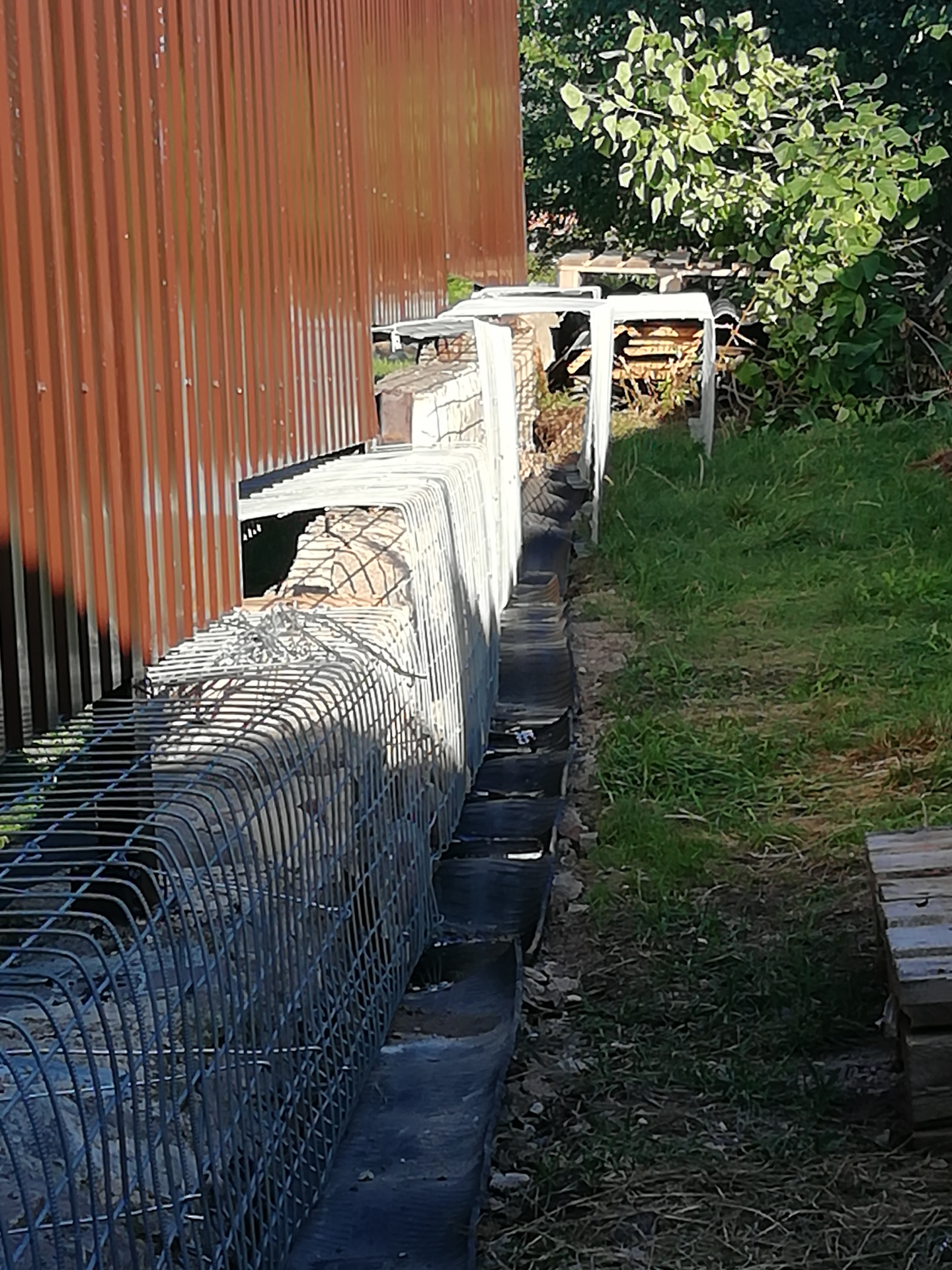

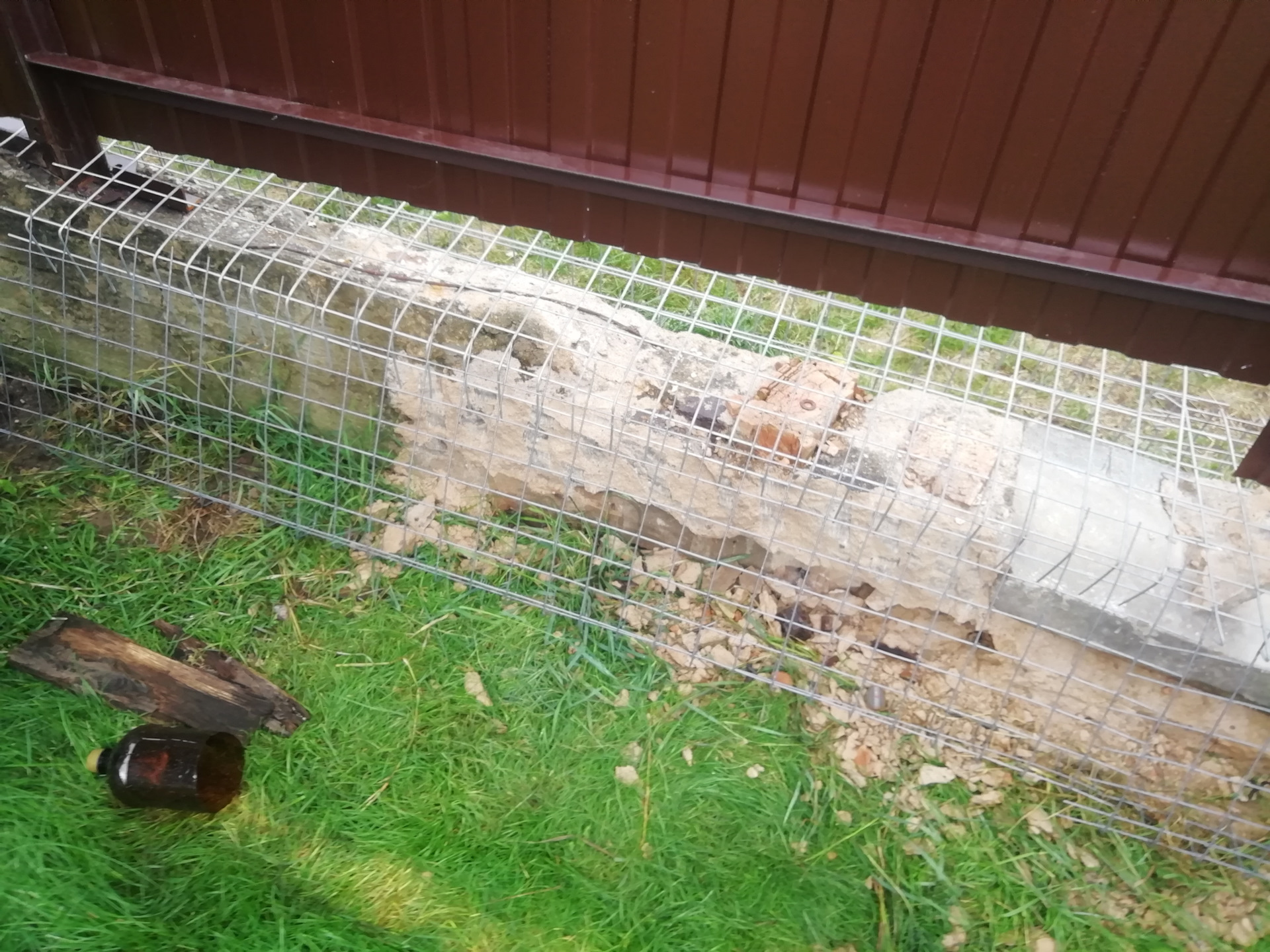

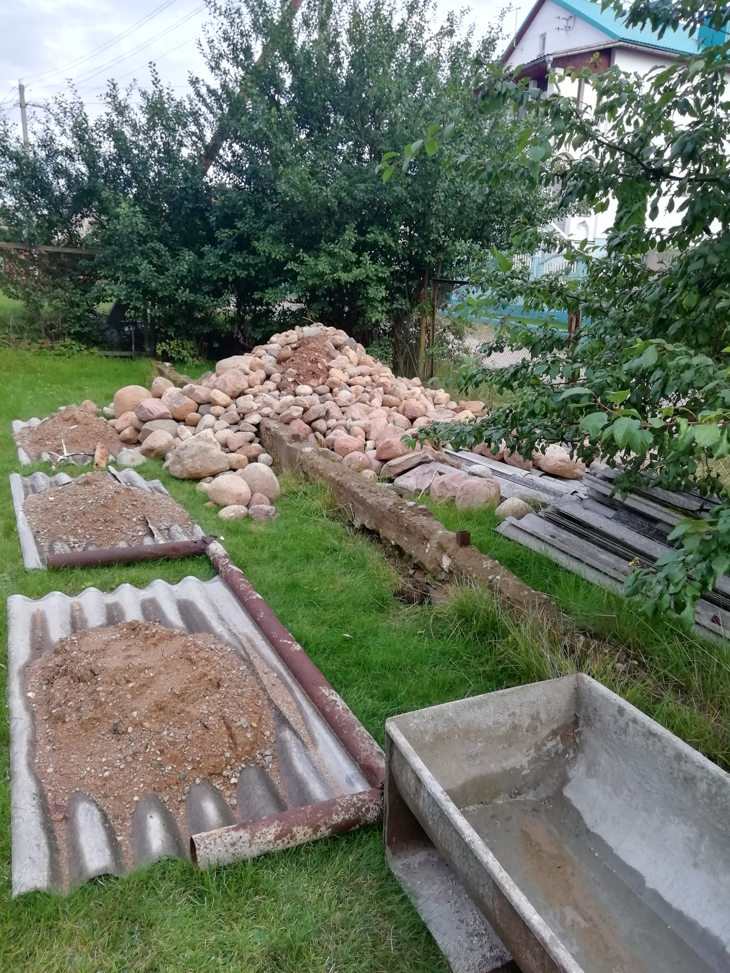

Не понял зачем там покрышки разрезанные раскатаны
Задумка в ограничении влаги от земли, на их камни, — круглые половинки уложить планирую, и как защита от травы.
там геотекстиль укладывают, что бы грунт отделить от камня.
Есть у меня он, покрышки реально лучше, текстиль не долго вечен, я их в грунт планирую утопить.

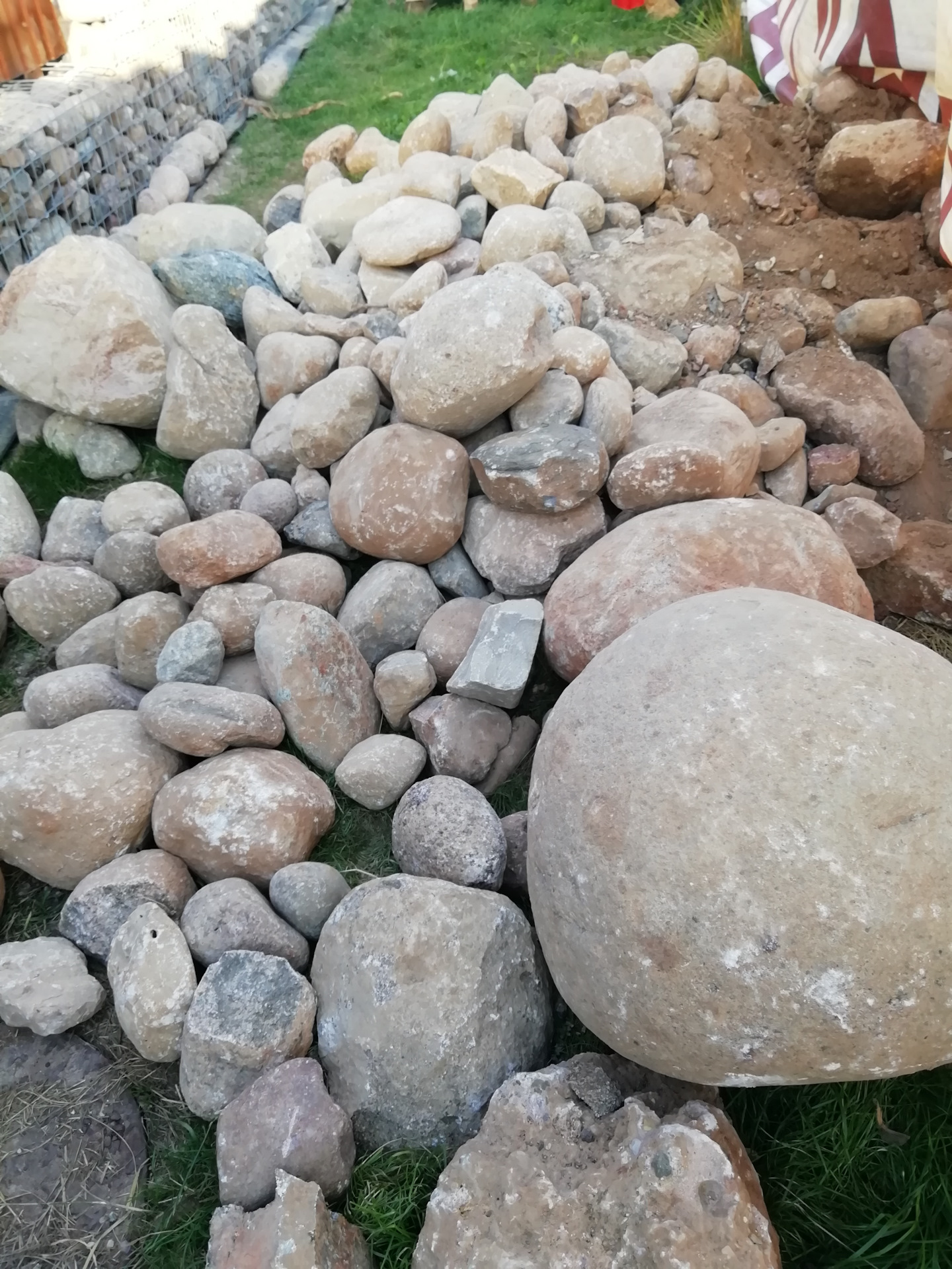

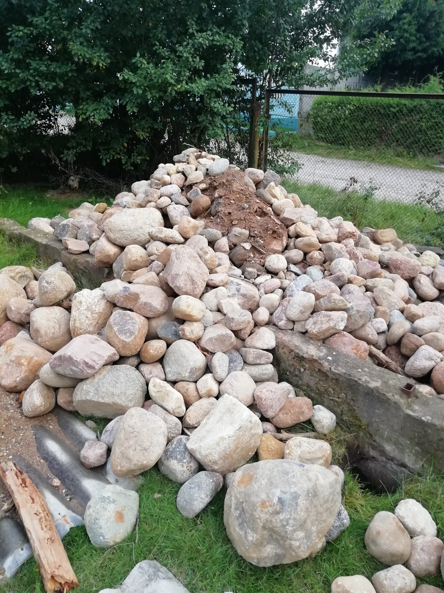

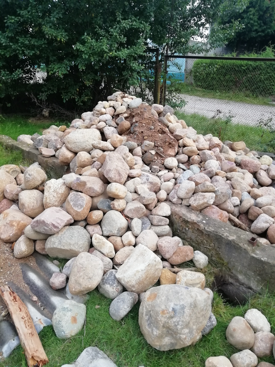

А я думал в Беларуси одна земля и болота, а камней не бывает.)) Габионы — классная тема!
100 $ и 20 кубов к у вас)
А щебень не уточняли по цене и какой самый крупный есть?
Со щебнем на порядок благороднее…
Щебень есть разный, и цветов, и разного материала, цены в три- четыре раза дороже, можно вариации цветов по уровням делать, но из щебня не сделать других интересных и приятных глазу идей.
