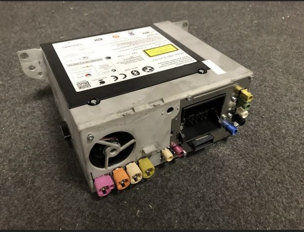

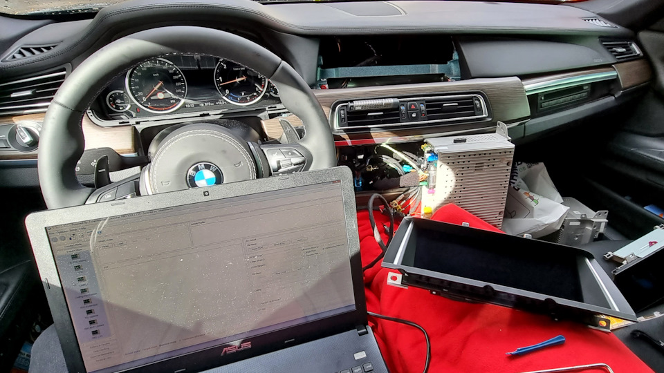

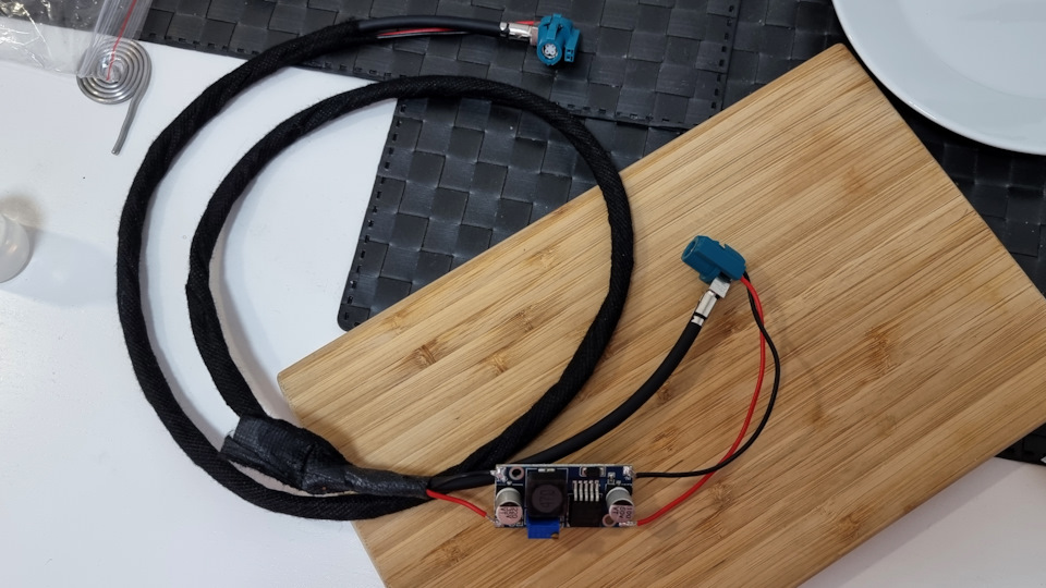

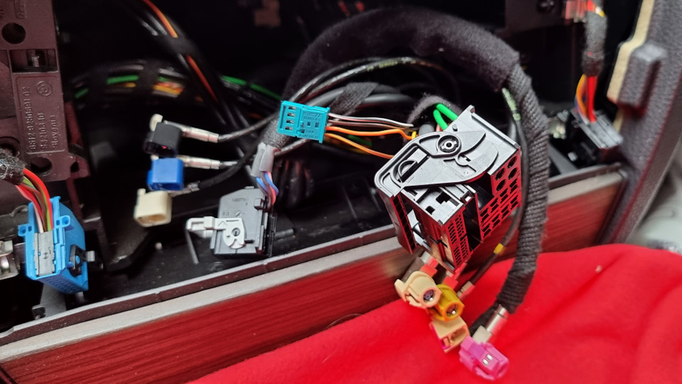

Наконец-то установлен NBT EVO в F01, ставится данное ГУ в F-серию LCI без каких либо эмуляторов и замен блоков. Даже дисплей оставил штатный, с тачскрином не стал вклеивать, функция данная не особо юзабильна. В большей степени переживал за качество изображения, но так как приобрел комплект целиком от G01, у меня и дисплей есть для сравнения, прям какой-то космической разницы не заметил. Для подключения экрана от NBT к NBT EVO, нужно понизить напряжение от ГУ к монитору, для этого приобрел отдельный LVDS кабель, чтобы не портить оригинальный и можно было впаять понижающий преобразователь напряжения.

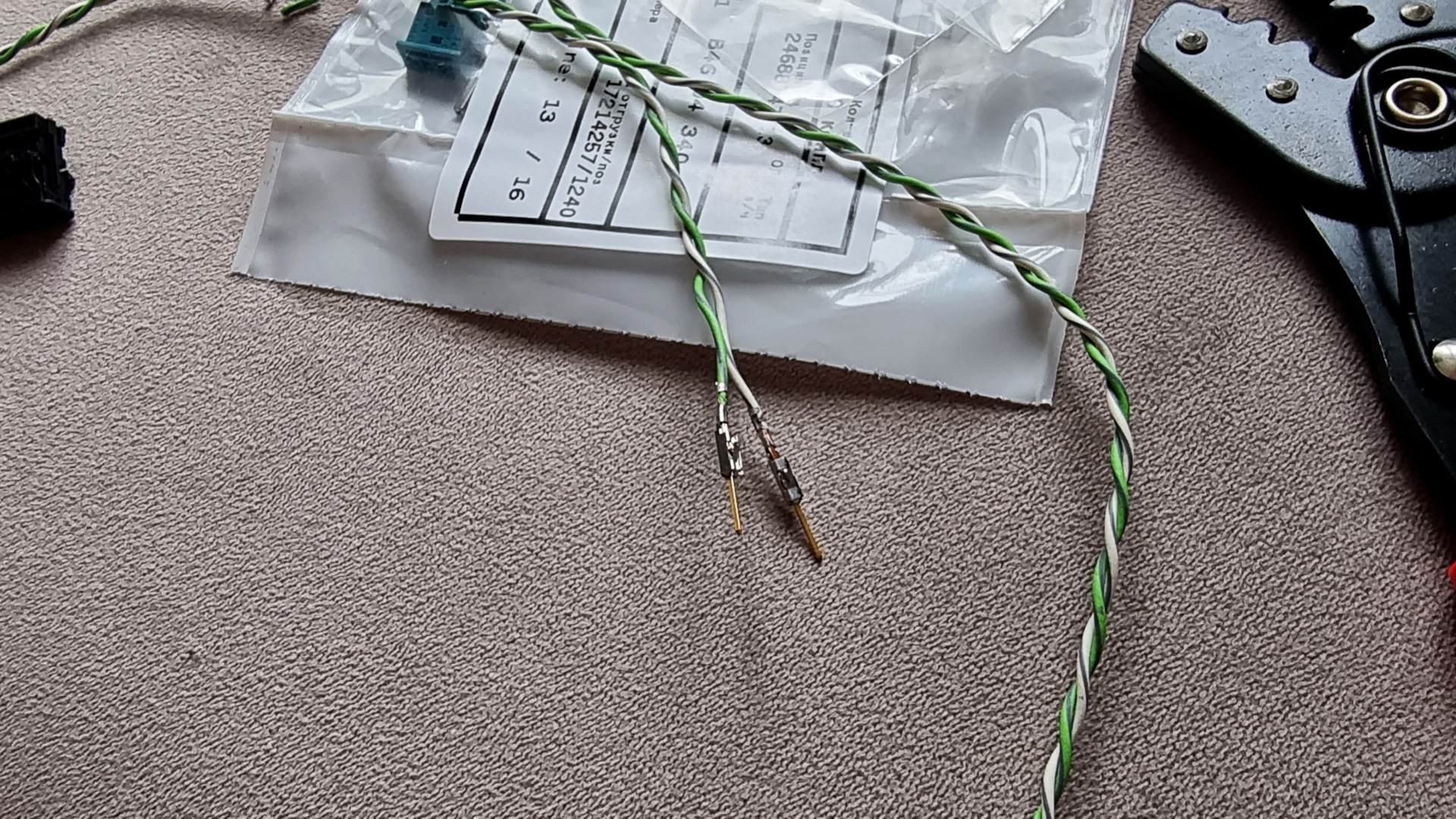

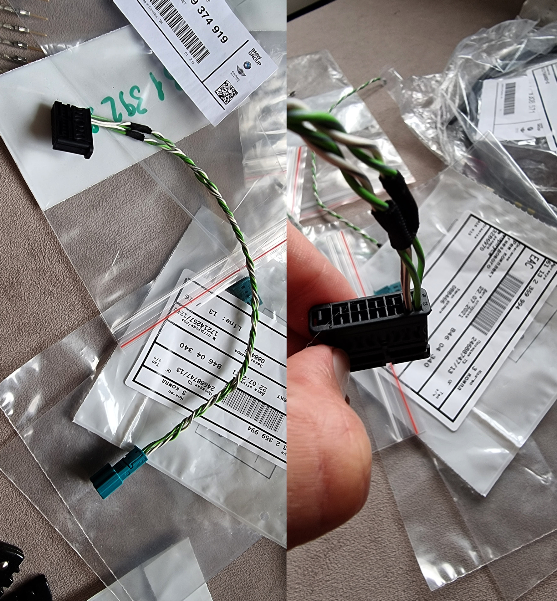

Для подключения Ethernet, собрал адаптер для перепиновки из Quadlock. Также искал ГУ NBT EVO сразу с GPS разъемом, чтобы не ставить дополнительно блок ATM, которые блокируют как-то часто и безвозвратно.
Контроллер iDrive также не стал менять, так как у меня керамическая шайба.

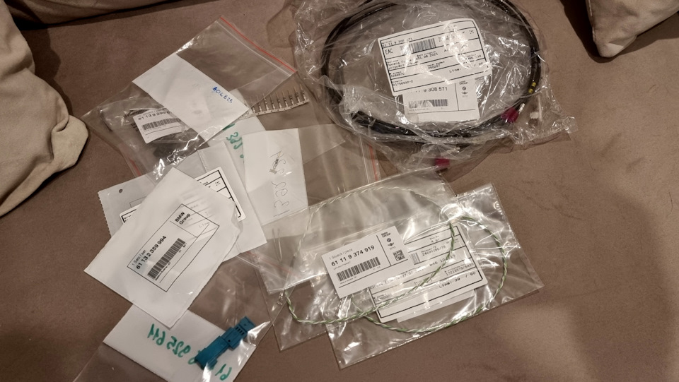

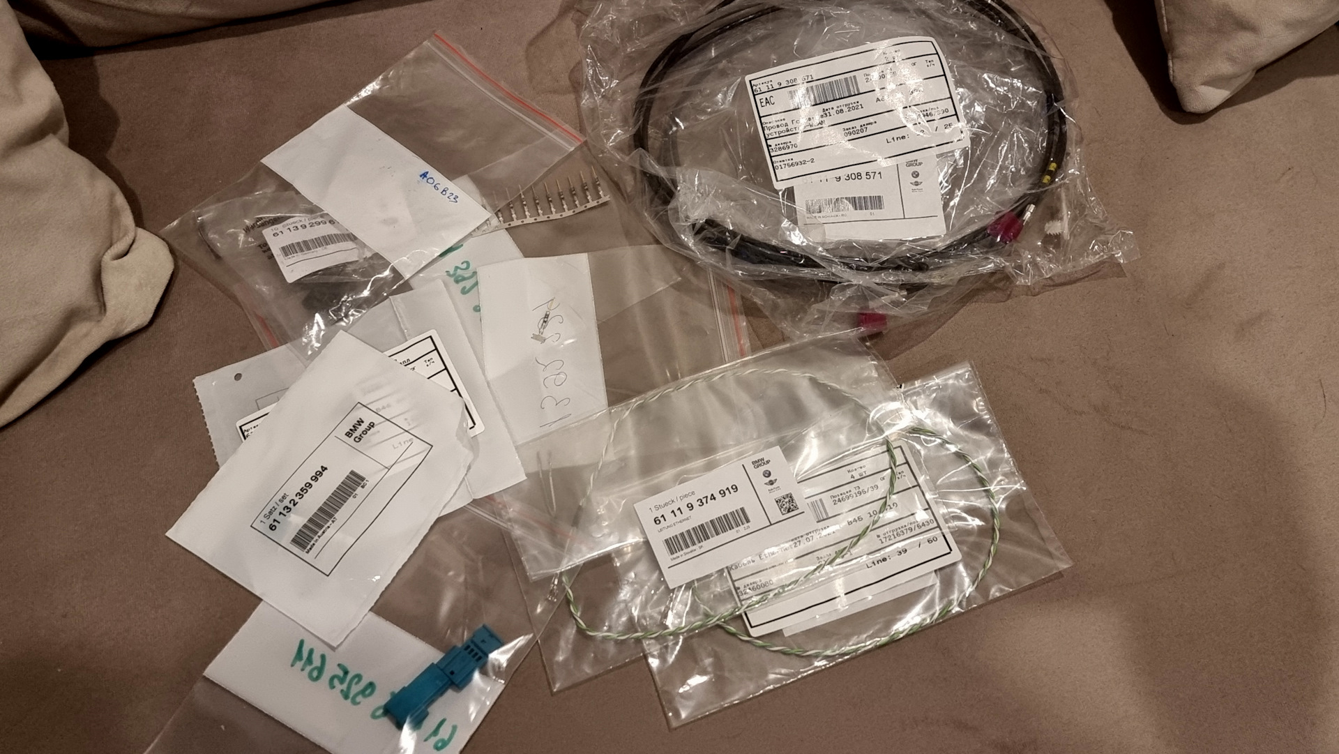

Что потребовалось для дооснащения:
ГУ NBT EVO
LVDS кабель для NBT Evo
Понижающий преобразователь напряжения
61119308571 — антенна wi-fi 1шт
Для адаптера с Quadlock на OABR
61139299610 — OABR разъем 1шт
61119374919 — витая пара Ethernet 2шт
61131392234 — штыревой пин MQS4шт
61136925611 — разъем 1шт
61132359994 — разъем 1шт
Обжимаем пины и собираем адаптер для перепиновки Ethernet из квадлока в OABR.
Припаял преобразователь напряжения в питание монитора, тут особых навыков не требуется.
Активацию производил с помощью Feature Installer
Пак приобретается здесь — Retrofit Pack NBT EVO
В пару кликов всё активирует — запустить программку, ввести код, запустить процесс и подождать 2 минуты. Profit!

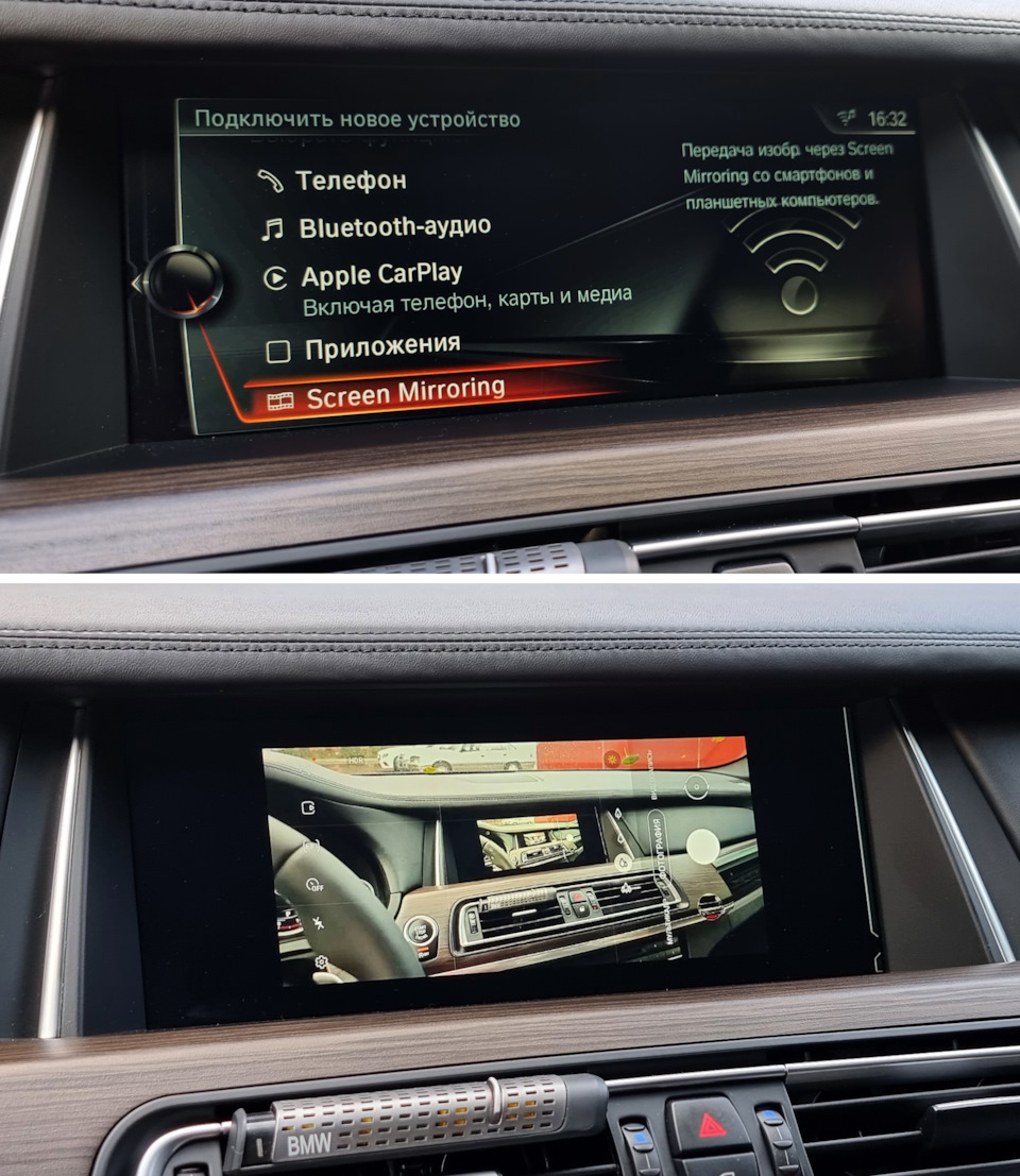

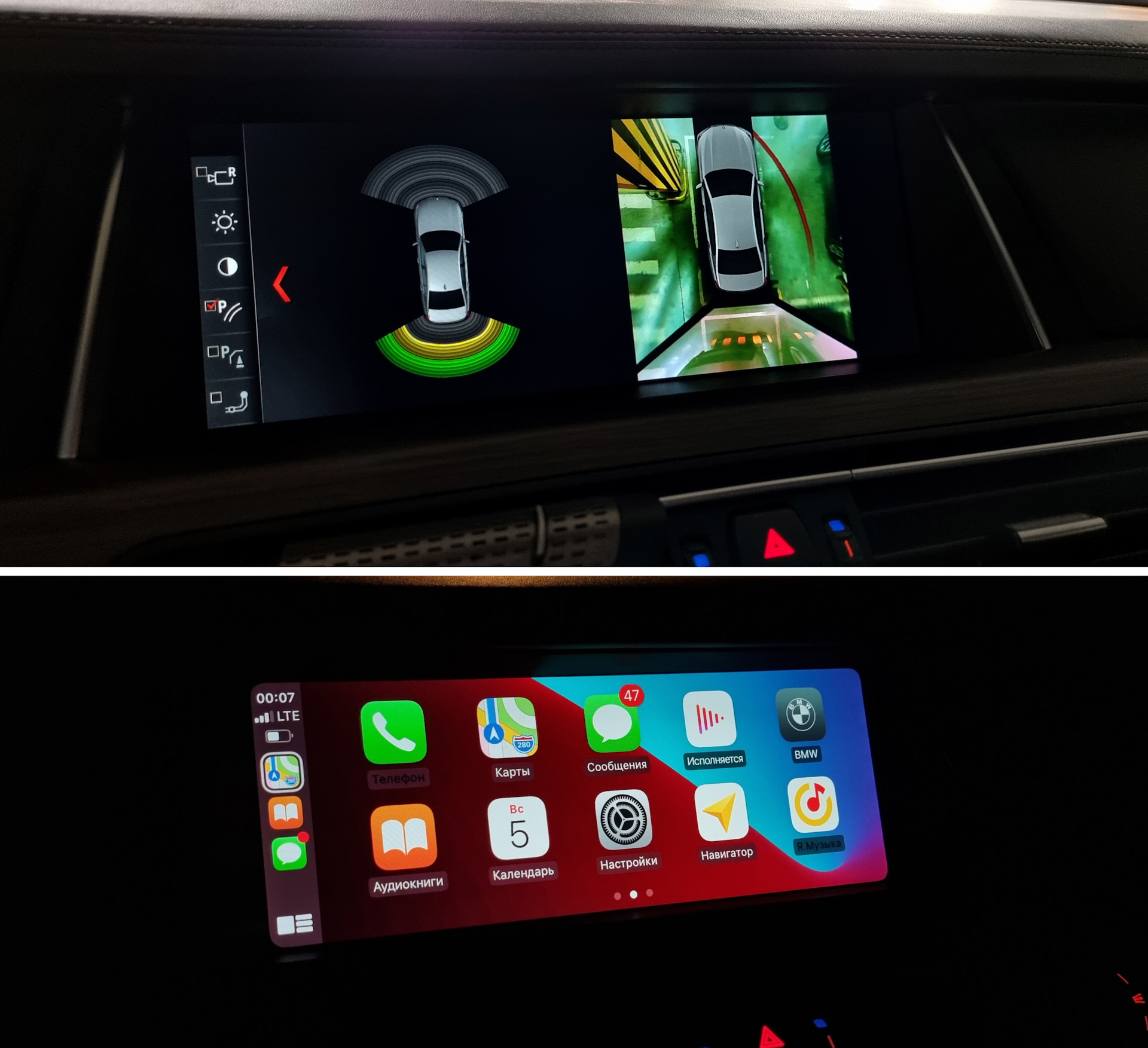

В итоге получаем полный функционал, включая Screen Mirroring для Android и Apple Carplay для iPhone.

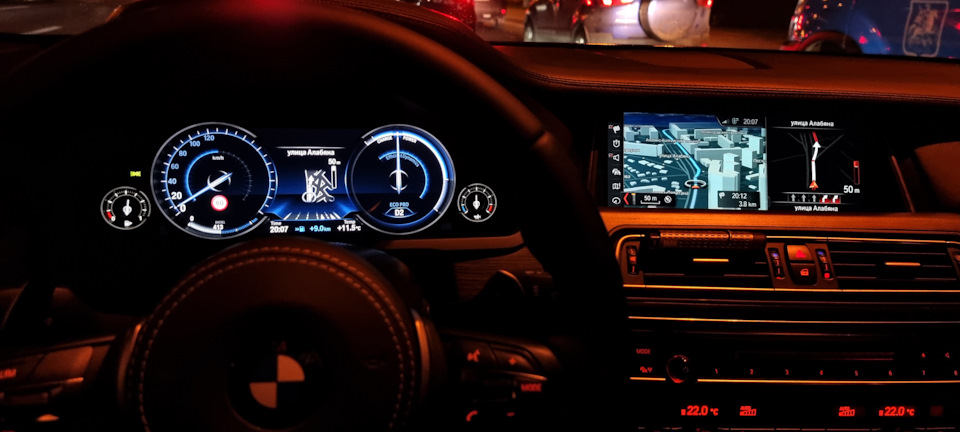

В пак активации входит Lifetime обновление карт EVO, сразу обновил карты до актуальной версии Europe 2021-2. Навигация очень красивая, при этом в разы быстрее, чем в NBT и в десятки раз быстрее, чем в CIC)) Адрес вводить можно с телефона, что выводит удобство пользования на новый уровень.
Какие в итоге получили плюсы:

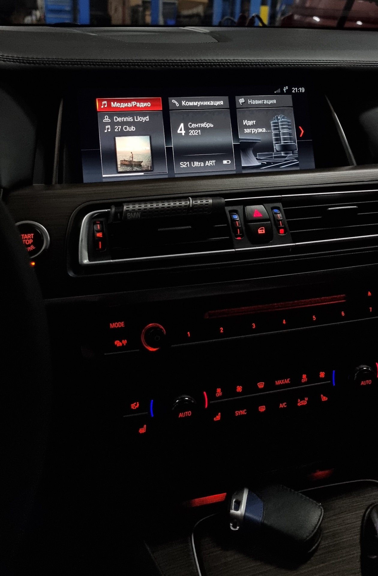

-Быстрый, современный интерфейс (очень красивая анимация, живые плитки в главном меню)
-Зеркалирование экрана смартфона
-Carplay (с Яндекс навигатором, Яндекс музыкой и прочими удобными приложениями)
-BMW Apps (как для iPhone, так и для Android)
-Красивая и удобная штатная навигация, которая ещё улучшила работу индикации Speed Limit Info
-Отличное сочетание с 6WB жк приборной панелью

Можно ли подобную процедуру провести на entrynav2 не снимая голову и не устанавливая в другую машину? Я имею ввиду перепиновать подобный разьем и запустить утилитой.
достаточно запиновать ethernet от zgw / fem / bdc, сейчас доступны все коды для entrynav2 без отправки ГУ, главное условие, это наличие пинга от гетвей к гу. Что доступно

Да, возможно. Все активации и обновления карт EntryNav2.
Теперь и без ATM возможна активация Carplay, только требуется наличие выхода под wifi обязательно и самой антенны.
Как перепиновать разьем есть инструкция?

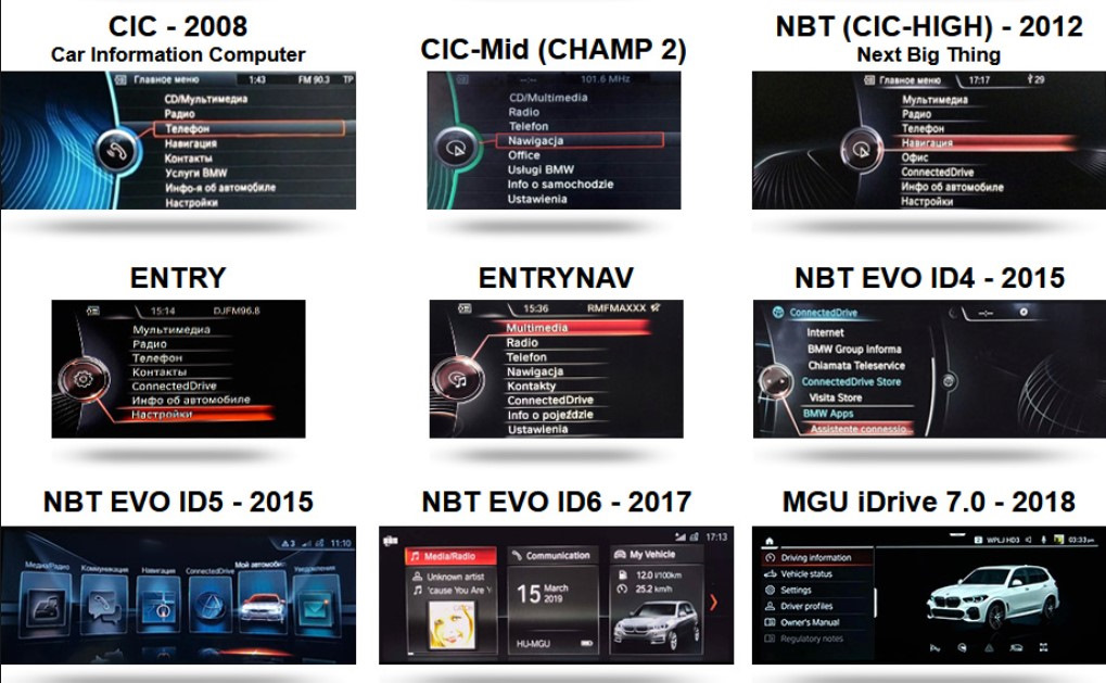

Что такое тут ID6? Чем отличается от NBT EVO без этого ID6?
EVO были всего в 3х ревизиях, их как правило разделяют на 2 типа — ID4 и ID5/6
У ID4 вдвое меньше ОЗУ, поэтому и интерфейс практически не отличается от обычного NBT и функционал ограничен. ID5 и ID6 по факту имеют разные индексы HW 3.1 и 4.1, но для конечного пользователя разницы нет. ID5 кодируется в ID6, никакой функциональной разницы нет, кроме главного меню.

а можно вопрос по ID5 и ID6? что значит 5й кодируется в 6й? просто через е-нет можно перепрописать его в мозгах и у него изменится интерфейс?
Да, именно так
офигеть. спасибо!
а какой параметр за это отвечает?
Если прошивка свежая:
HMI_ID_VERSION
id6_light

А как найти ID5/6 с GPS разъемом, чтобы точно не перезагружалась при работе?
ID4 с серебристой крышкой сверху, ID5/6 с черной крышкой, как на фото
