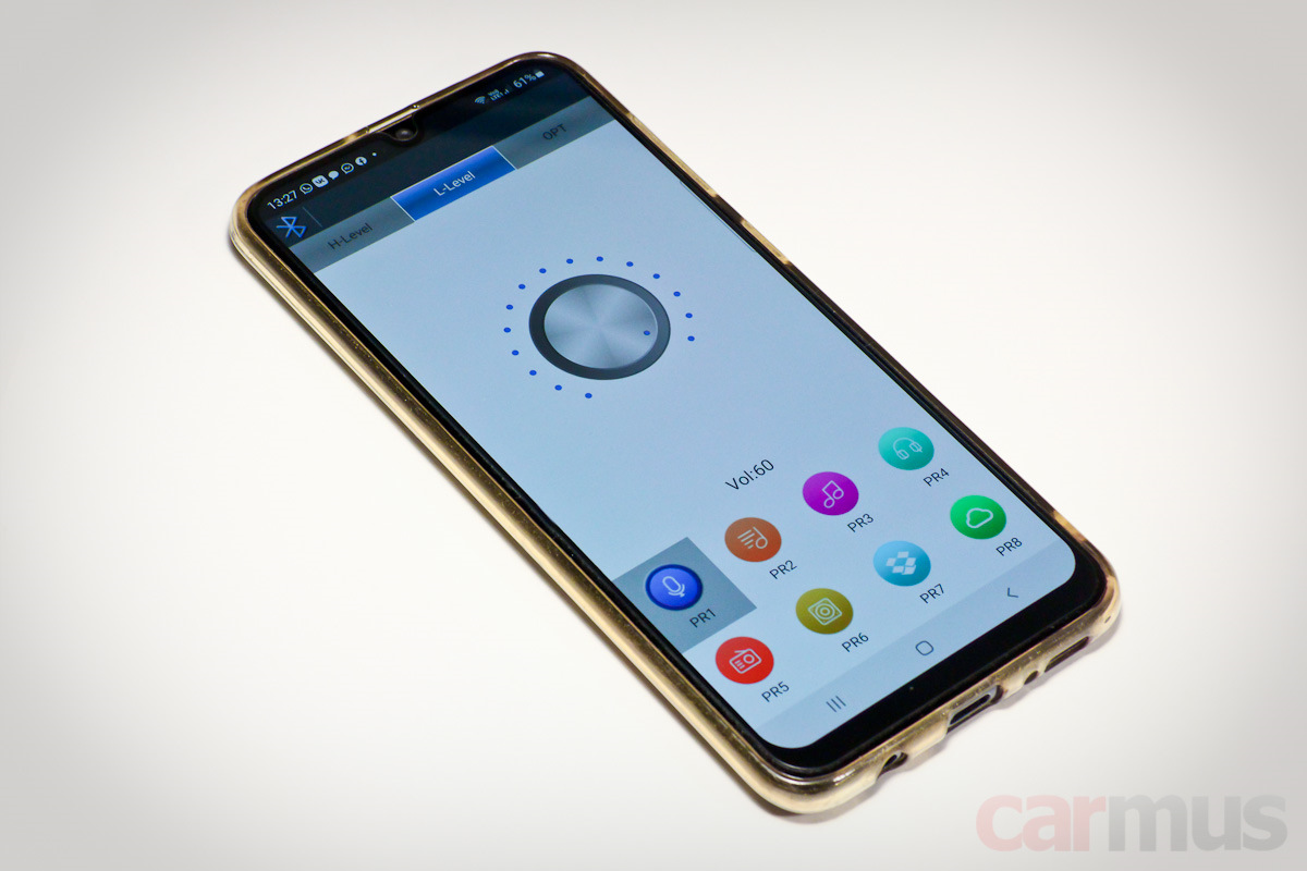

Привычного пульта не предусмотрено, вместо него – приложение для смартфона. Через него можно регулировать громкость, переключать источники и настроечные пресеты (всего в памяти можно сохранить до 8 пресетов). Возможно, не самый удобный способ, если нужна оперативная регулировка громкости, но в остальных случаях – вполне юзабельно.

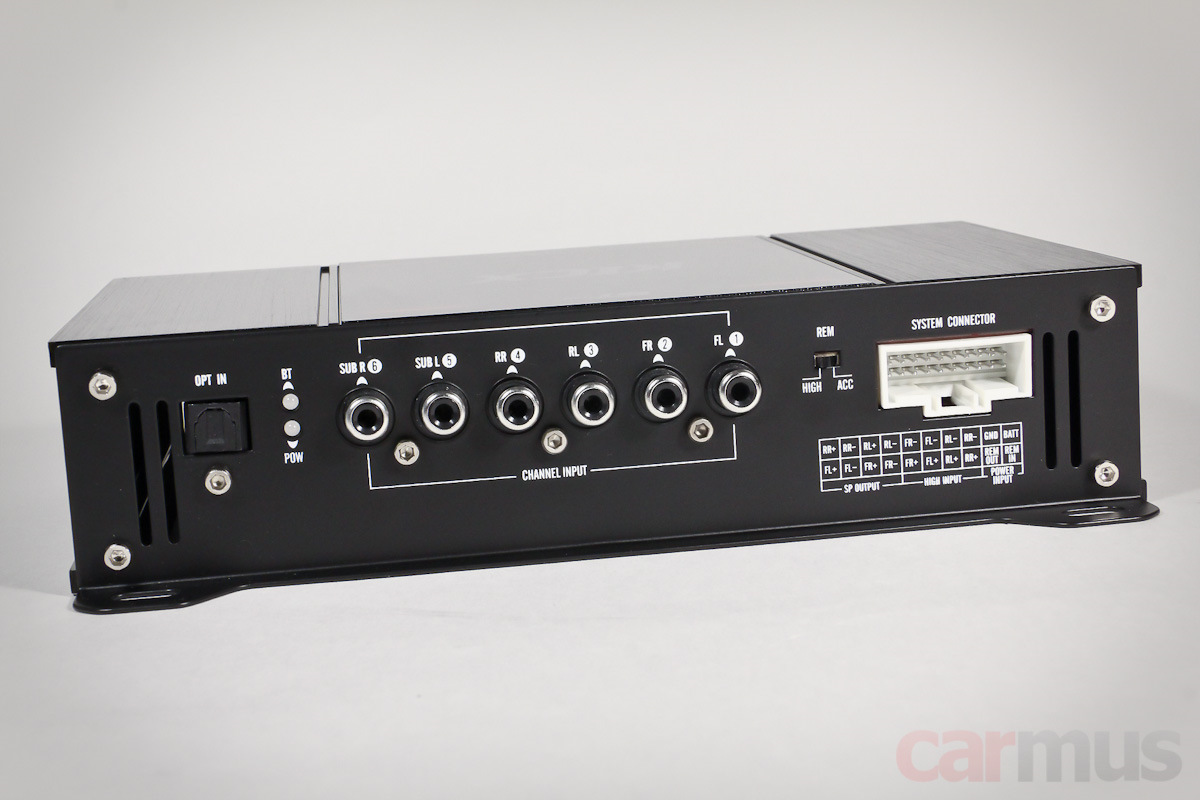

Процессор построен на двух платах. На основной плате скомпонован блок питания, входы-выходы, встроенный усилитель и Bluetooth-модуль. На субплате – цифровая обработка сигнала.
Под процессорной платой приютились Bluetooth-модуль и аналоговые мультиплексоры, коммутирующие сигнал от разных источников.
Встроенный усилитель – на микросхеме TDA7851L. Среди «магнитольных» это одна из самых приличных, к тому же даташит обещает работу на 2 Ом. Правда, без возможности мостового включения.
На процессорной плате маркировка некоторых чипов старательно затёрта. Из тех, что можно определить – 8-канальный ЦАП CS4382 и интерфейсный конвертер CS8422 от Cirrus Logic, три 2-канальных АЦП AKM5720 от Asahi Kasei, операционники TL084 и прочая вспомогательная мелочёвка. А вот процессорный чип, отвечающий за «математику» обработки сигнала, к сожалению, определить не удалось.

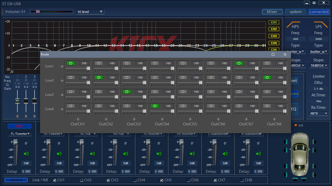

ПРОГРАММА НАСТРОЙКИ
Настраивать процессор предлагается как обычно – с компа или ноутбука. Программа скачивается с официального сайта, запускается без установки. При желании окно можно развернуть на весь экран – у многих производителей этой фичи как раз не хватает, так что можно зачесть в плюсы Kicx. С процессором всё коннектится, не требуя никаких дополнительных действий.

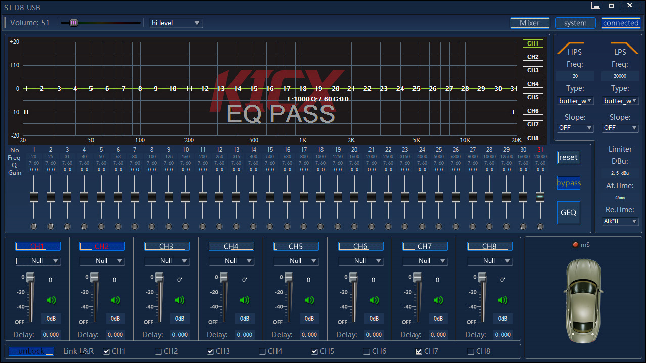

Выходные каналы по умолчанию находятся в режиме Null. Обратите внимание, это означает не отключение выходов, а отключение фильтров, т. е. на них выводится широкополосный сигнал. Так что при поканалке включать звук не торопитесь. Впрочем, предварительная настройка достаточно быстрая: выбираете в выпадающем меню назначение канала, и фильтры встают в некие безопасные значения. Вот теперь уже можно включать систему и продолжать настраивать.
Маршрутизация каналов (с каких входов на какие выходы что идёт) задаётся раздельно для высокоуровневых и линейных входов. Здесь есть один нюанс – во втором случае программа даёт «раскидать» сигнал только с четырёх входов, а не со всех шести. По умолчанию сигнал на выходы 5/6 автоматически идёт со входов 5/6. Если нужно подать на них сигналы со входов 1/2 или 3/4 – это можно указать в окне маршрутизации. Никаких особых ограничений это не вносит, просто небольшая настроечная особенность.
Для оптики произвольная маршрутизация не предусмотрена, да она на практике не особо-то и нужна. Тут просто идёт жёсткая привязка левого/правого каналов к нечётным/чётным выходным каналам, чего будет достаточно для 99,9% систем с Kicx ST D8.
Настроечные возможности процессора относительно привычны. Фильтры – с произвольным выбором частоты, крутизны и типа (Баттерворт, Бессель, Линквиц). Задержки – с шагом 0,021 мс (0,72 см). Максимальная задержка – 10 мс, что эквивалентно «отодвиганию» примерно на 3,5 м.
Эквалайзер можно переключить в параметрический режим и гибко менять центральную частоту и ширину каждой полосы, просто таская мышкой точку на графике. При этом, судя по всему, в процессоре задействуется обработка только нужного числа полос. Если это действительно так, это снижает нагрузку на него, что должно хорошо сказаться на звуке.
Каналы можно залинковать между собой для их совместной настройки. Связанными оказываются все регулировки – и кроссовер, и эквалайзер, и задержки. Когда нужно настроить что-то индивидуально (например, задержки), линк снимаем. При повторном линковании каналов индивидуальные значения не сбрасываются, и можно продолжать корректно «двигать» задержки в нескольких каналах параллельно.
И ещё обратите внимание на поле правее регулировок эквалайзера – это лимитер сигнала. Можно поиграться с уровнем срабатывания, временем атаки («Attack Time») и спада («Release Time», кратно времени атаки).

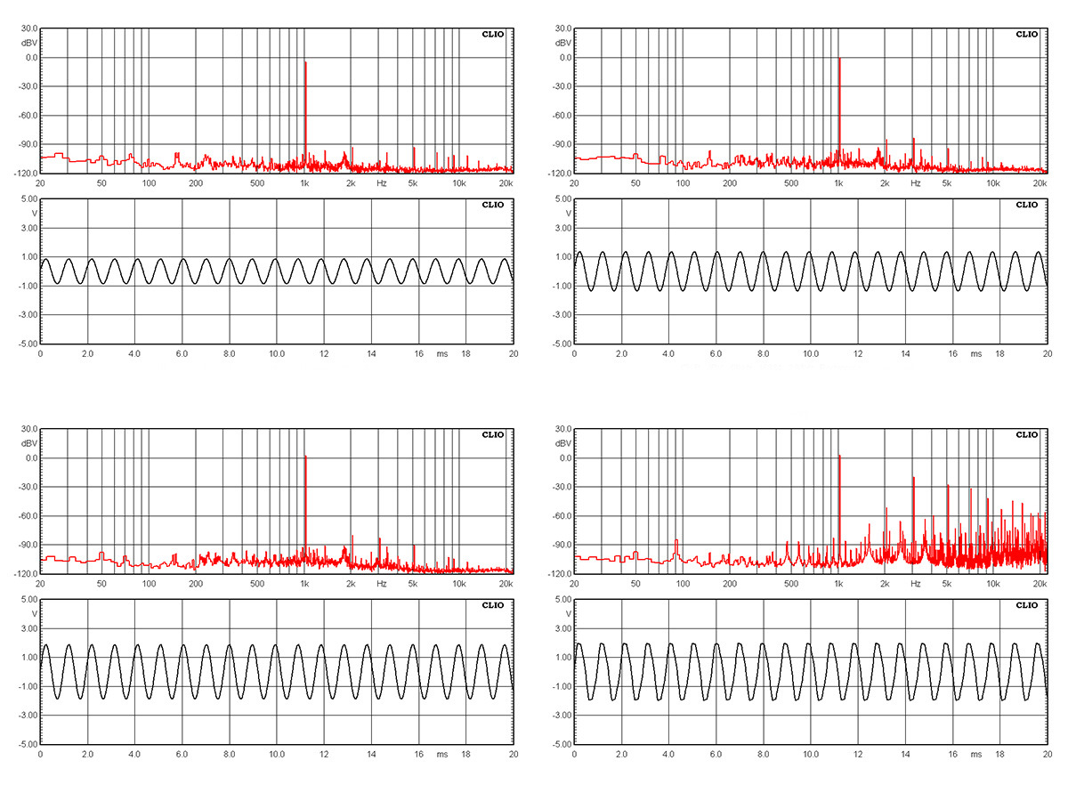

Сначала посмотрел линейные выходы. Фоновый шум низкий, спектры сигнала чистые, паразитные гармоники становятся едва видны только при приближении к максимально возможному сигналу. Зачёт. Ограничение наступает при амплитуде сигнала около 2 Вольт (нижняя правая спектрограмма/осциллограмма):
На выходах встроенного усилителя всё в основном определяет использованная микросхема TDA8751. Обычное измерение гармонических искажений даёт вполне приличную картинку: на малых уровнях полезного сигнала выходы чистые, с повышением уровня сигнала ожидаемо появляются паразитные гармоники, но с повышением кратности их уровень быстро спадает.

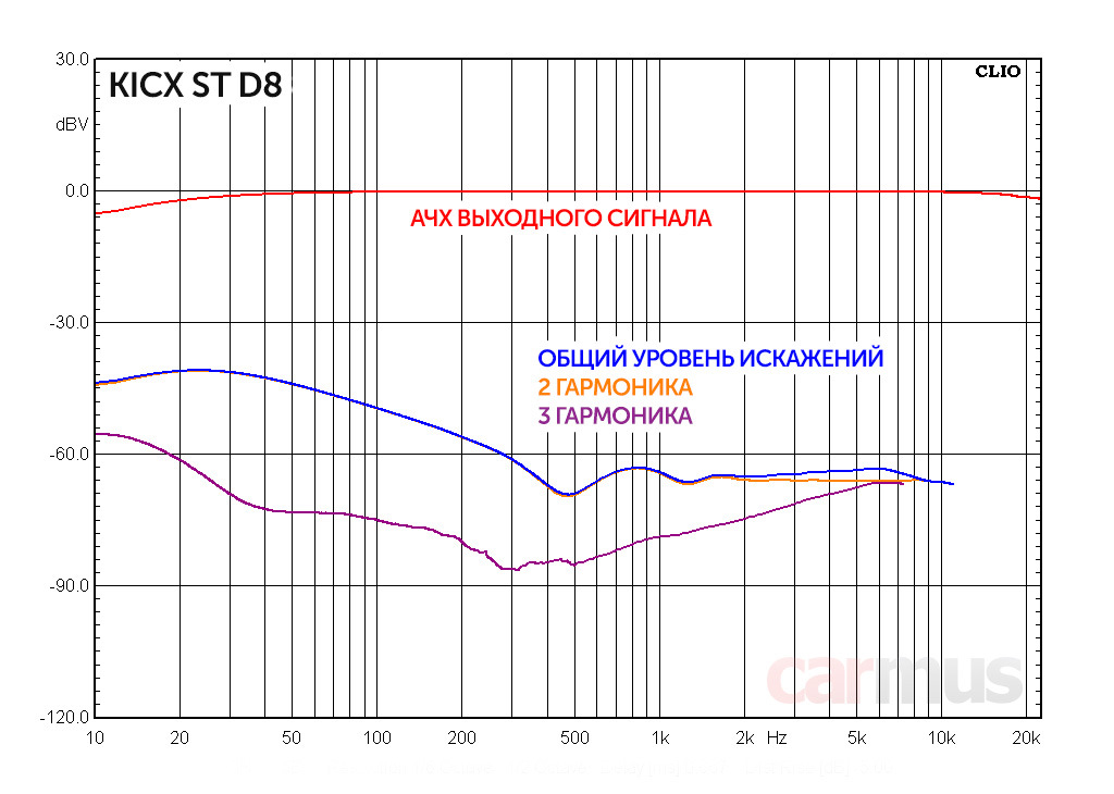

Производители обычно не любят показывать интермодуляционные искажения, но я их всегда оцениваю: подача на вход многотональных сигналов даёт намного больше информации, чем если подать просто одну частоту. В принципе, на ВЧ никакого криминала, а вот с понижением частоты количество паразитных гармоник увеличивается. Вывод – если строится система с прицелом на SQ, встроенные усилители лучше пускать на СЧ, ВЧ или, скажем, не слишком сильно нагруженные тыловые каналы.
Похожую картинку даёт и распределение КГИ по спектру сигнала (измерение проводил при нагрузке 4 Ом и мощности около 5 Вт) – на СЧ и ВЧ уровень гармоник стабильно ниже -60 дБВ относительно полезного сигнала (сотые доли процента), а ниже 300 Гц величина КГИ подрастает до десятых долей процента.
Но обратите внимание – основной вклад вносит «тёплая» на слух вторая гармоника, так что в количественном выражении уровень КГИ становится неважен. Конечно, с ламповыми усилителями я бы не сравнивал, но звучание получается вполне комфортное. В общем, микросхему усилителя TDA8751 хоть и сложно причислить к аудиофильским решениям, но в Kicx ST D8 её потенциал реализован удачно – это факт.
