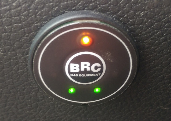

Добрый день. Снимал баллон, рампу с форсунками, редуктор с фильтрами, для постановки авто на учет.
Вернул всё назад.
Подскажите, что означают постоянно мигающие две зеленых и красная, оборудование BRC
Предохранитель с мозгов скидывал, кнопку и шлейф ее проверял. Куда копать?

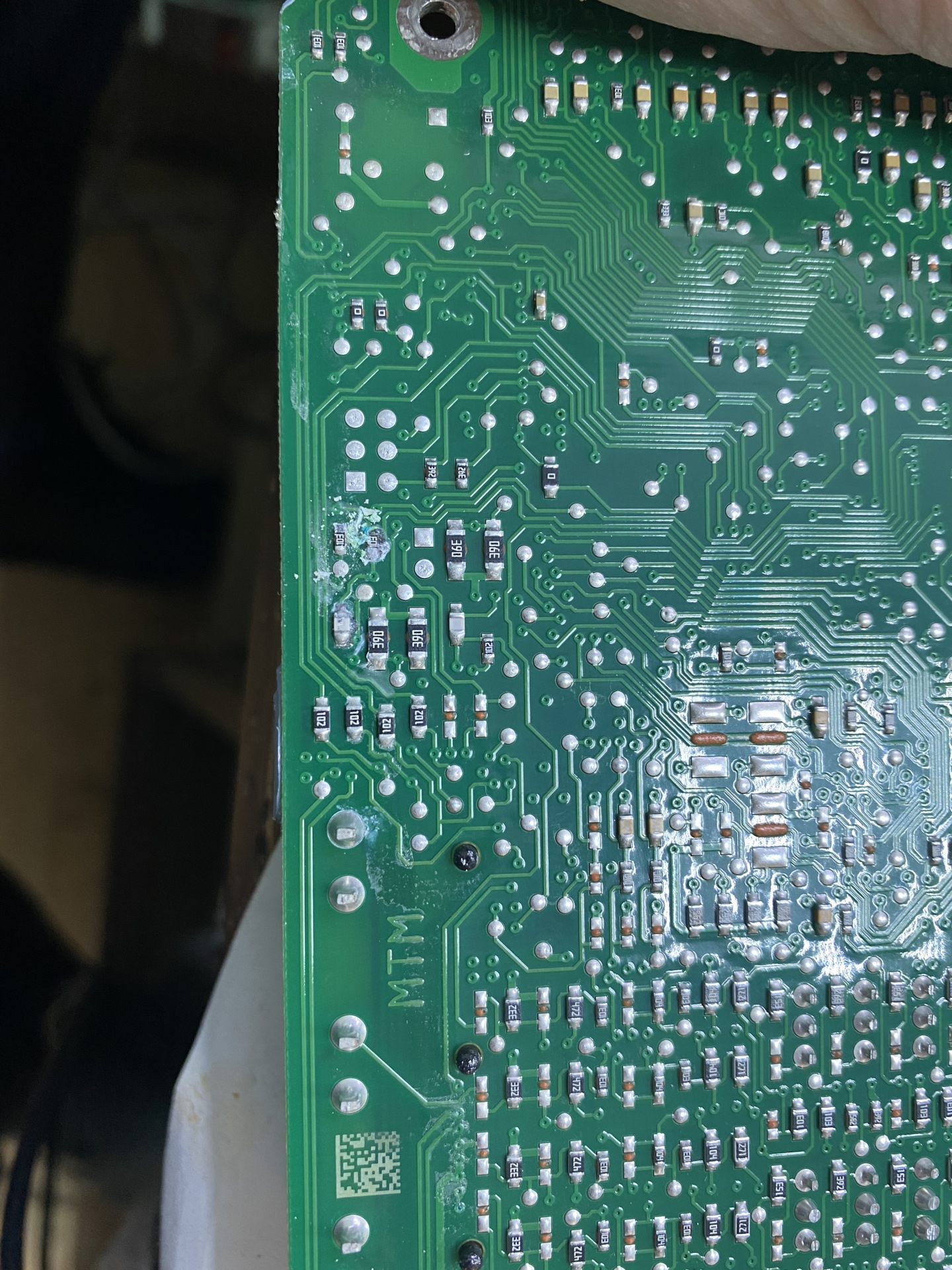

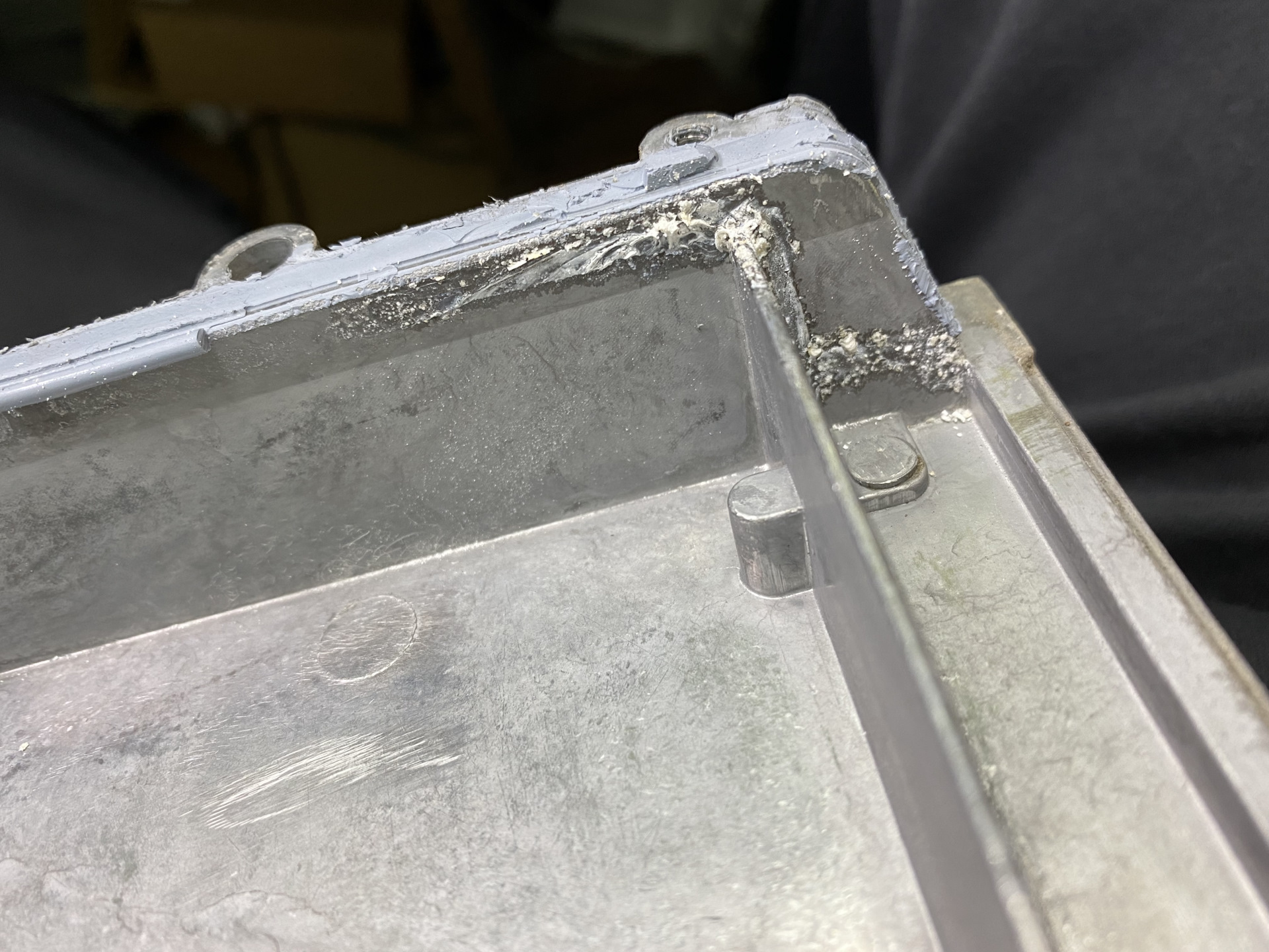

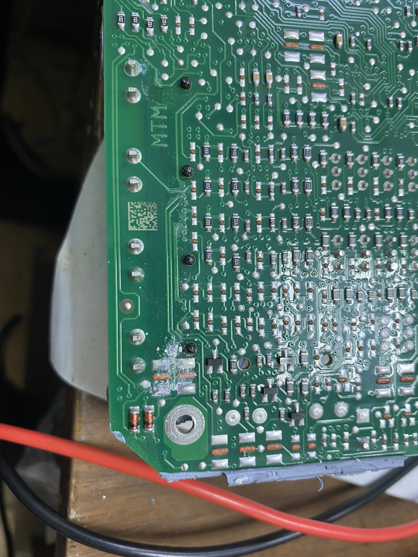

Стечение обстоятельств. Водичка медленно, но уверенно делала своё дело.
Пошевелили, потревожили и вот такой исход на вскрытии

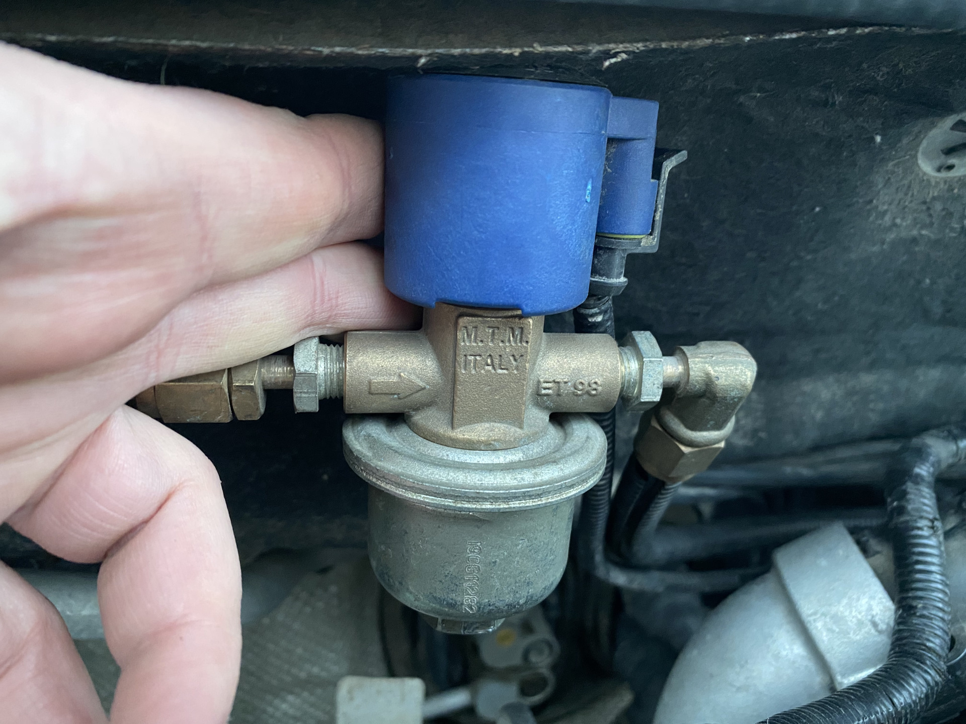

А вентиль на балоне открыт
))) хорошая шутка. Да, открыт и газ есть)

У меня было нечто подобное на brc, некоторое время гонял на бензе, потом заправился, но перейти не удалось, установка перешла в аварию, и моргала та-же комбинация (если память не изменяет) .Причина была в прыжке на скорости по проселочной дороге.При этом соленоид в мульти клапане соскочил с сердечника и повис на проводах (не был застопорен) .Одел на место, откинул аккум минут на 40, чутка отдохнул (дело было за 2000 км от дома) Подсоеденил аккум все заработало.

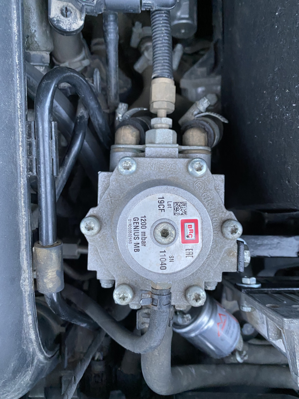

Вот этот штуцер должен на мап подходить, от мапа на редуктор, он давление смотрит в редукторе, нсли давления нет то работать не будет
На 4 фото от редуктора трубка куда идет тонкая, там все подключено?
Да там штуцер во впускном коллекторе, как я понял.

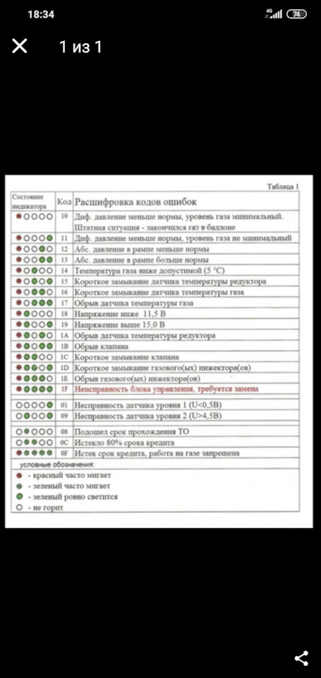

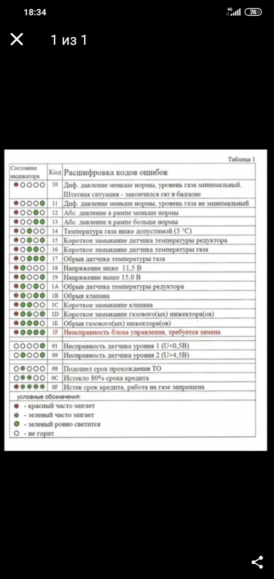

Датчик темп газа мкнёт судя по таблице
По какой таблице?
по таблице все указывает на кз датчика температуры.
Ну посмотрите, если даже смотреть по этой корявой таблице, два зелёных светятся + красный часто мигает.
У меня они мигают все вместе и зелёных два и красный. Синхронно, не вижу аналогии.
да это не важно, как они там в п.о зададут алгоритмы миганий, вместе или раздельно, это для образного понимания. На эти лампочки смотреть, это так для проверки погоды на луне)) Подключится бы надо, но у тебя там Calibration Tool так что проще к газовикам заехать.

По какой таблице?
Выше фото
Откуда уверенность что это для brc? Я Гуглом разговеться умею, и подтверждающей информации что эта таблица актуальна для brc не нашёл. Да ошибки моей, в ней нет.

На редукторе давления нет, видимо клапан или на балконе или на первичном фильтре не открыт
Газ идет на клапан, редуктор прогревается и клапан открывается, сам редуктор горячий?
Конечно, горячий ещё как. Через него же антифриз бегает.

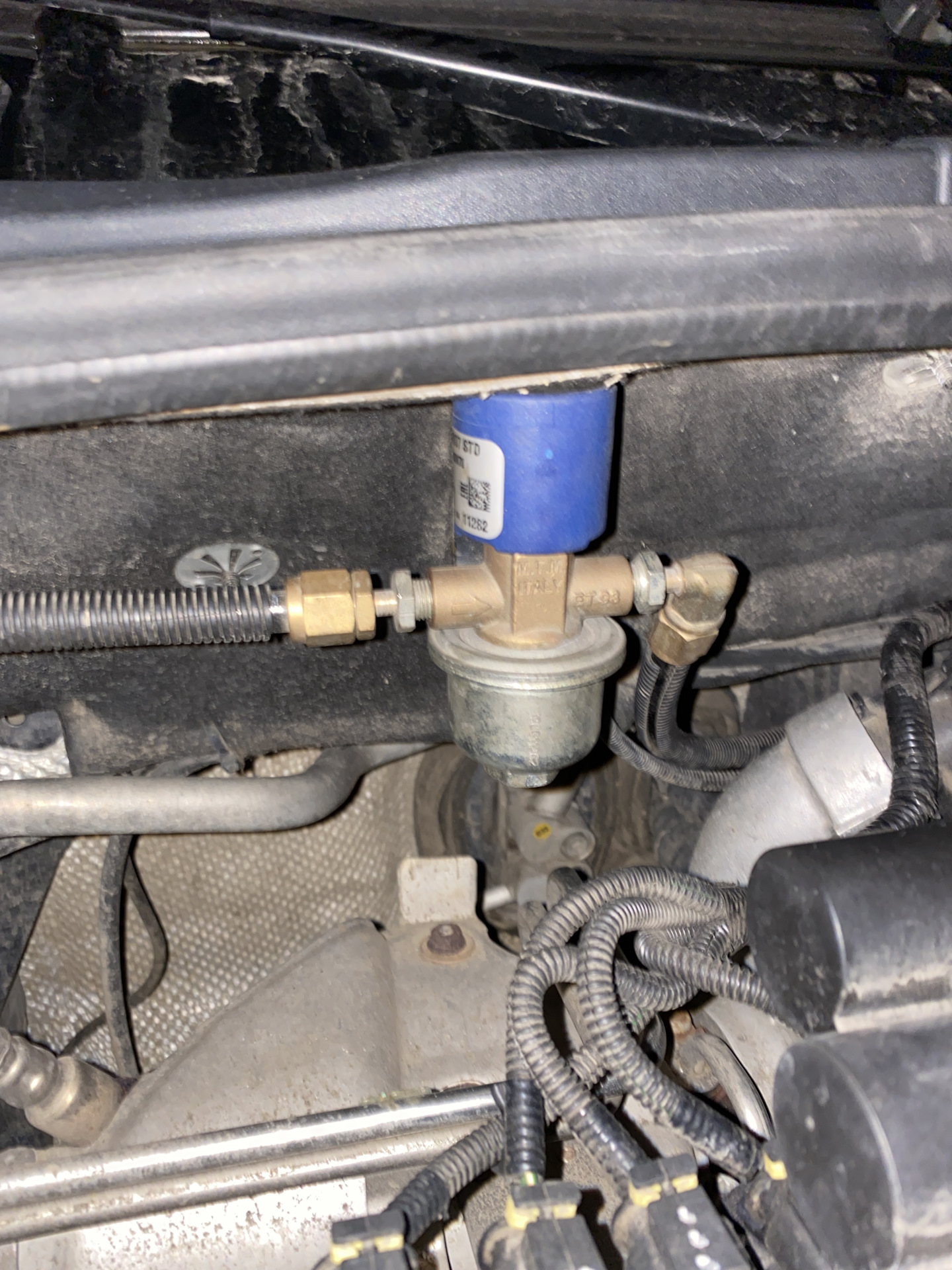

Тут на входе газа тоже нет
Вернее к этому клапану давление подходит?
Не приходит. Оно походу и не уходит из баллона. Там такой же клапан. Завтра буду проводку до него смотреть.
Для того, чтобы приходило напряжение на клапан, мозги должны видеть, что редуктор горячий. А если проблема с датчиком температуры, то мозги даже не будут пробовать включать клапана
Датчик температуры редуктора, обязательное условие? Я вот на своём, что то не припомню фишек?
Нагрев редуктора это обязательное условие, а нагрев контролируется датчиком.

Этот клапан к электрике подключен? А как мигает когда газ закончился?

Ну такой ошибки тут нет, даже если это от него. Мигающих красной+ мигающих два средних зелёных

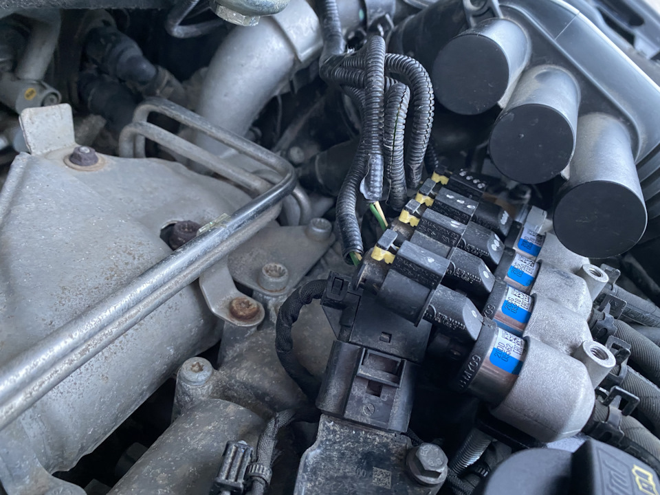

Map сенсор к питанию и все трубки подключены, а принудительно пробовал вкл газ, а на редукторе трубка есть от Map?

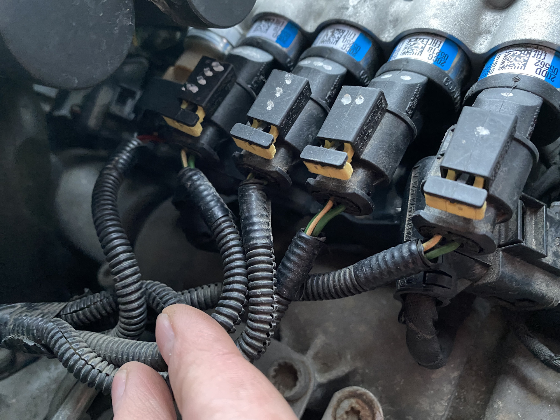

Все подключено, мар это который на рампе возле форсунок? Да, подключён. Щас добавлю фото в пост.

кстати было пару раз что срабатывал расходный клапан в мультике и перекрывал подачу газа…
Ну он на минимуме, но был. Баллон шатал, плещица чутка. А учитывая сколько машина работала на газу после перекрытия клапана, ну должна была завестись точно. Как минимум не должна мигать ошибкой, а просто перейти на бенз и всё.

а читать то умеем? в мультике если обратный клапан который предотвращает повышенный расход газа… он имеет своиство зависать… я его в обратку давлением продувал а потом совсем удалил…
Где читать учиться?
Обратный клапан, попробую посмотреть. Но система в ошибке. Первопроблема в этом .

Дело в том, что на газ и не переходит. Так начало мигать как только я снял оборудование. По аналогии, я думал верну всё на место и ошибка пропадет. Но увы, так не случилось, продолжает так мигать, на кнопку не реагирует.

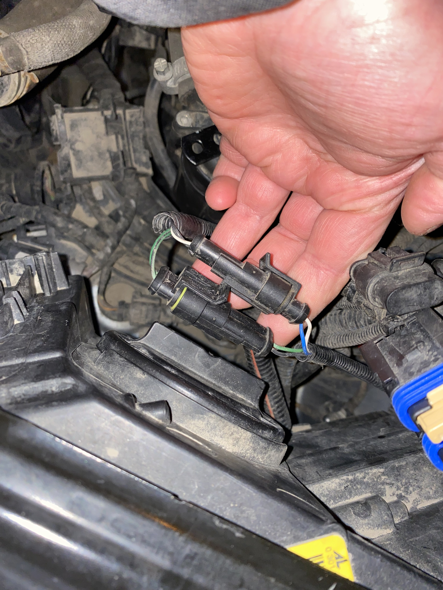

нужно проверить вариант, не перепутаны ли на врезках в форсунки "вход-выход"
Не перепутаны. Там даже их не реально дотянуть что б перепутать. Фото выше.
Врезка в штатную, бензиновую косу. Какие там цвета? Оранжевый к форсунке, фиолетовый к мозгам.
