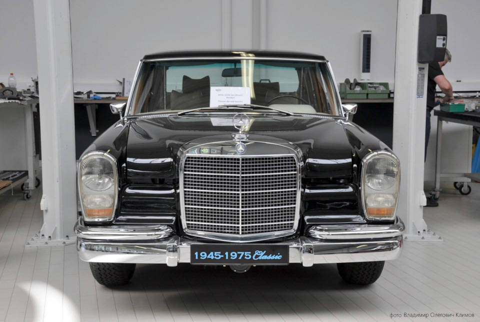

Я намеренно не стал тащить сюда фотографии из интернета, а использовал кадры одного "широкого известного в узких кругах" человека, который побывал на многих десятках выставок и слетов автоклассики едва ли не по всей Европе. Преимущественно тех, где можно было увидеть старые автомобили Mercedes-Benz. Так что этот обзор, можно сказать, глазами российского поклонника марки. И не просто поклонника, а настоящего фаната, имя которому — Владимир Климов. Ну а текст, стало быть, мой…

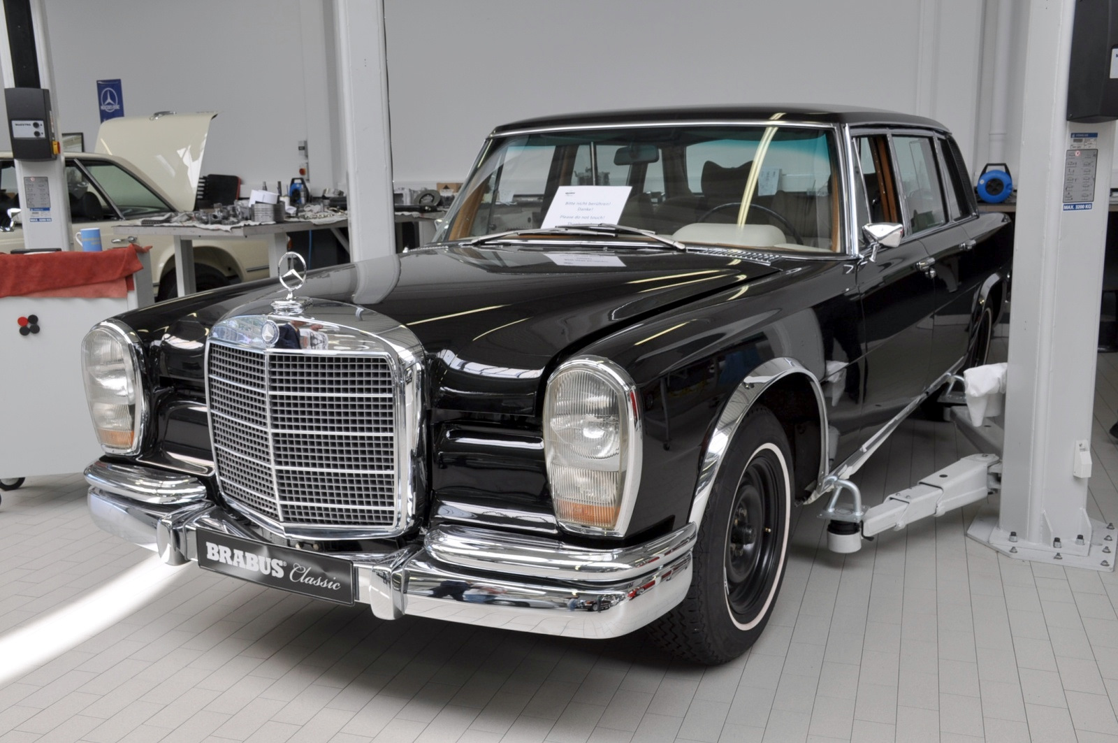

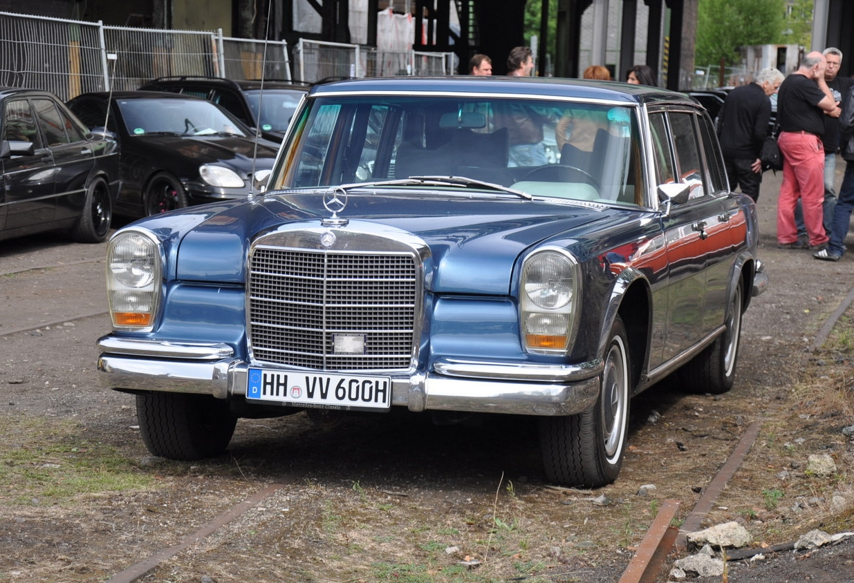

Факт 1. Mercedes-Benz 600 изготавливали с 1964 (предсерийные экземпляры — с 1963) по 1981 год. Таким образом, на производстве серия W100 провела долгие 17 лет. Это по-прежнему является рекордом для седанов немецкой компании. Причем родстер Mercedes-Benz SL (R107, 1971-1989) превзошел данный результат всего на год. Ну а если брать "абсолютный зачет" техники, формально входящей в легковую линейку Daimler AG, то здесь неоспоримым здесь является G-класс. Конкретно серия W463 в первом поколении выпускалась 29 лет, c 1989 по 2018-й…
Факт 2. Рекорд, который, скорее всего, не будет побит уже никогда: автомобили Mercedes 600 (W100) в разное время использовали лидеры более чем 55 лет стран мира. И это отнюдь не всегда "банановые республики": машины были в гаражах многих европейских правителей вплоть до Короля Швеции. До какого-то момента не считал для себя стыдным ездить на W100 даже японский Император Хирохито! Британская Королева или советский Генсек Брежнев, впрочем, использовали Mercedes только в частных поездках или гостевых выездах на территории других стран, но тем не менее…

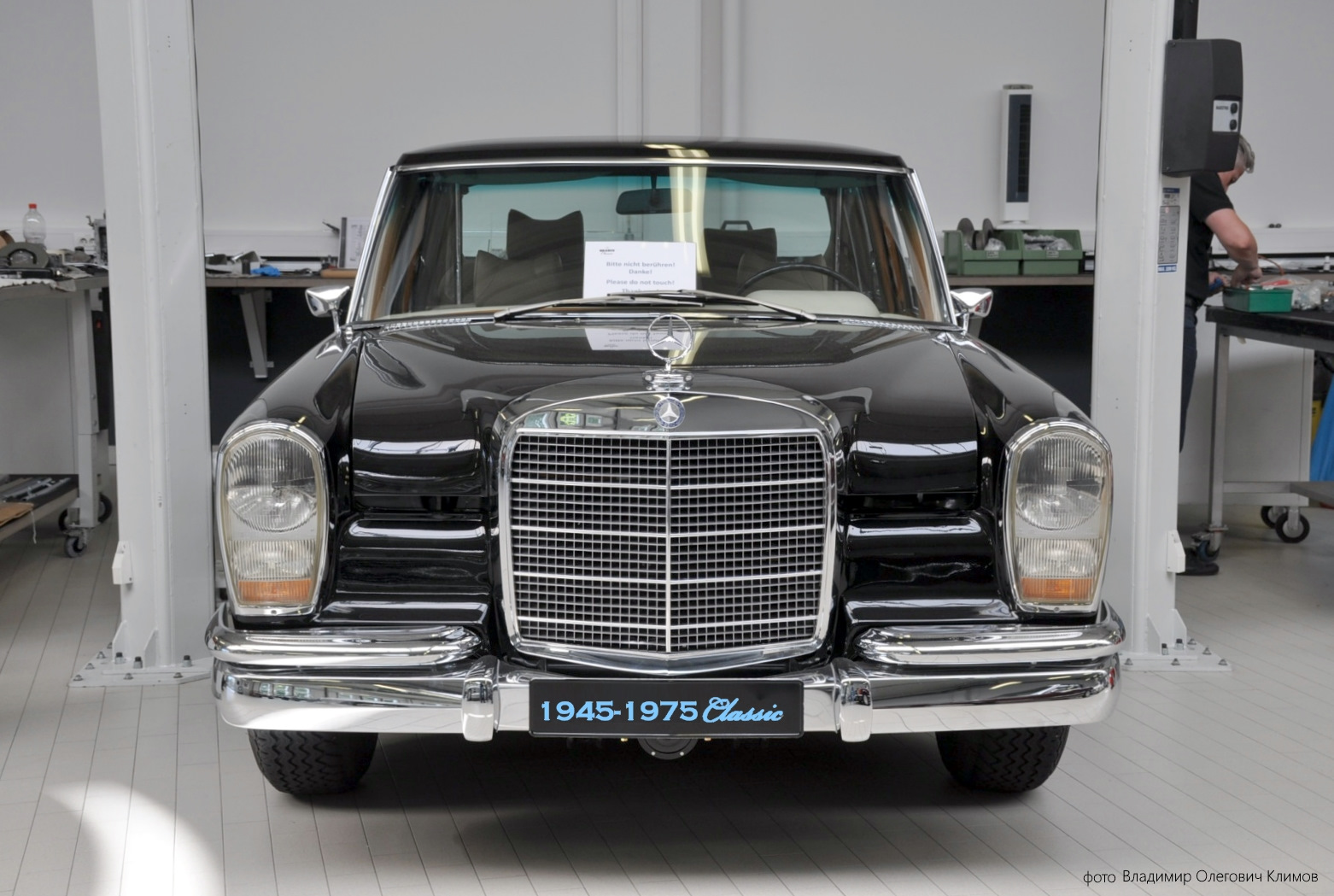

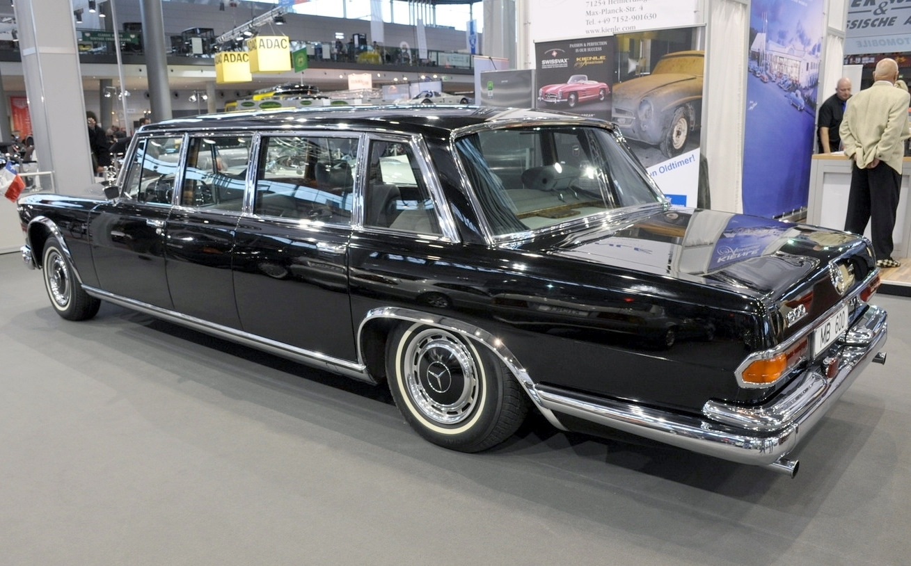

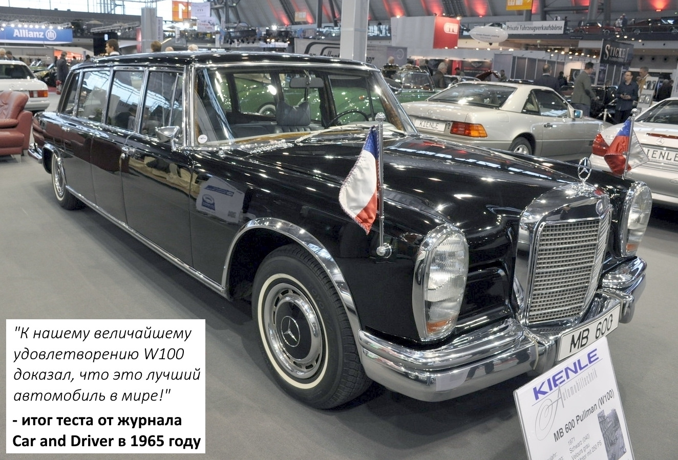

Факт 3. На момент своего появления Mercedes W100 был самой длинной серийной легковушкой мира. Его длина в варианте Pullman достигла 6 метров 24 см. Актуальный в шестидесятые ЗИЛ-111Г был короче на 5 см, Rolls-Royce Phantom V — сразу на 19 см. Самый длинный Cadiillac 1964 модельного года в заводском варианте имел такую же длину, как и советский флагман. Впрочем, в 1967 году ЗИЛ с новой моделью 114 смог установить новый рекорд (6 метров 30 см), а позднее немецкую машину превзошел и Cadillac.

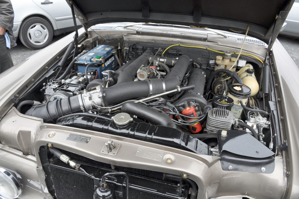

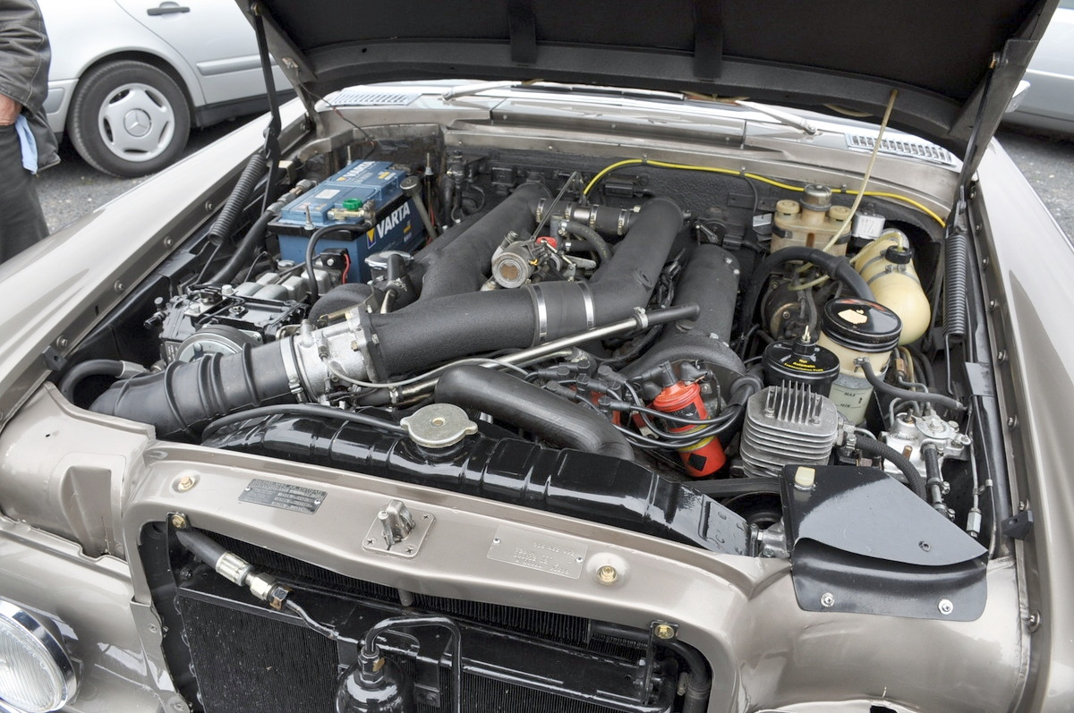

Факт 5. Сейчас отдача двигателя M100 (число в индексе совпадает с обозначением кузова W100) официально зафиксирована на отметке 247 л.с. Но довольно часто в сети встречаются данные, что "брутто-мощность" этого мотора достигала 300 л.с. Таким образом, свыше 50 сил "съедало" навесное оборудование вроде компрессора кондиционера и прочего, которые приводили от коленвала целых четыре дополнительных ремня. Кстати, в конструкции M100 иногда путаются даже европейские эксперты. Достоверное описание самых интересных моментов дается в моей собственной книге

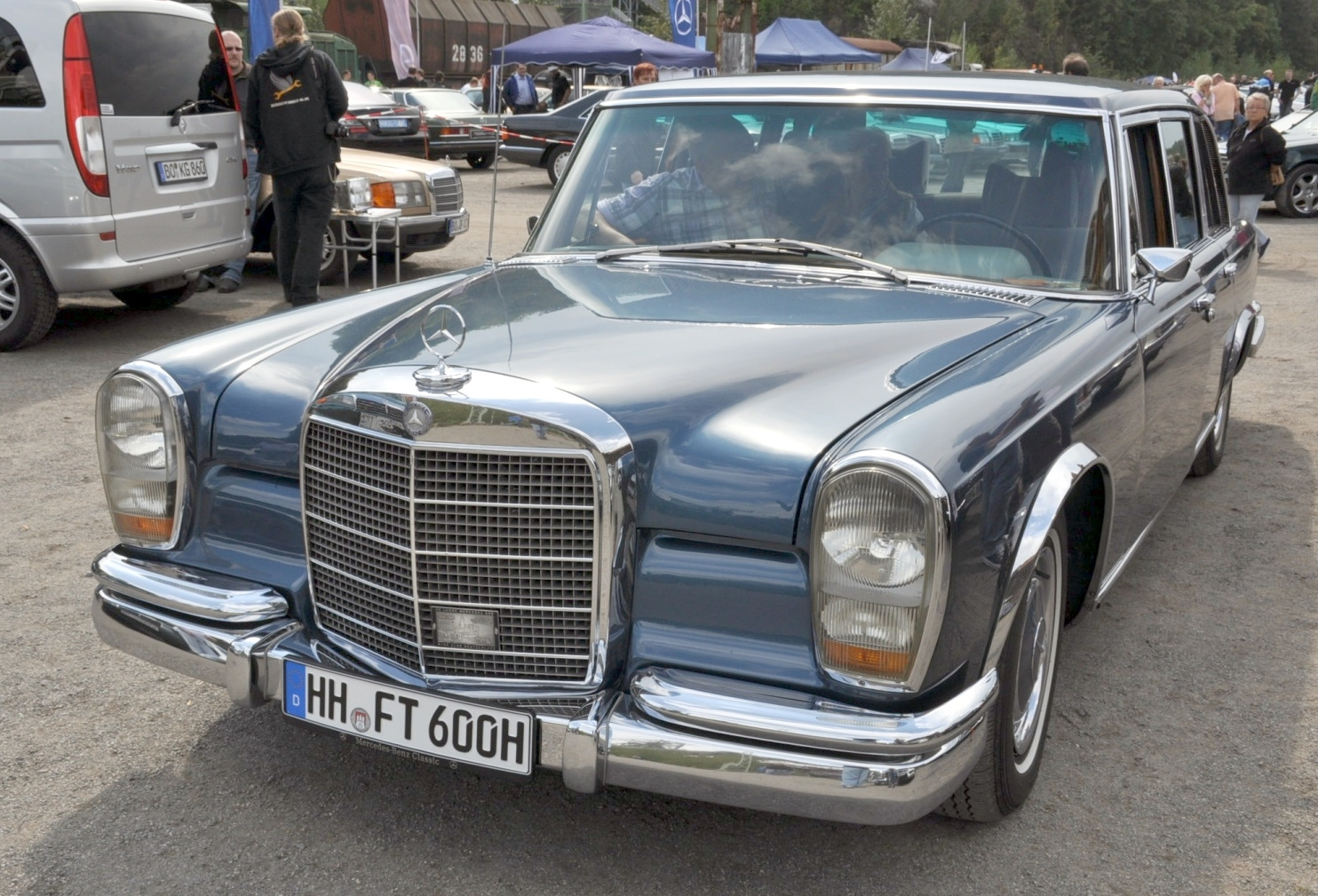

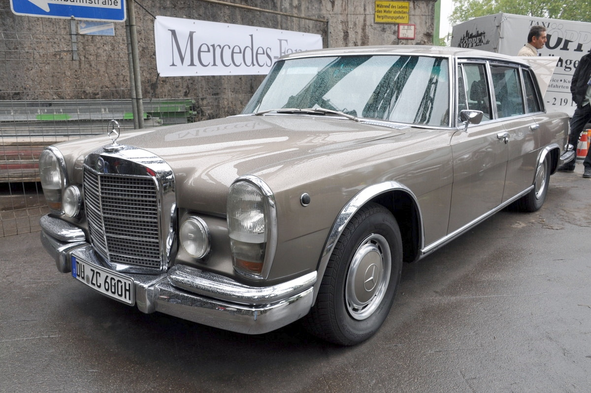

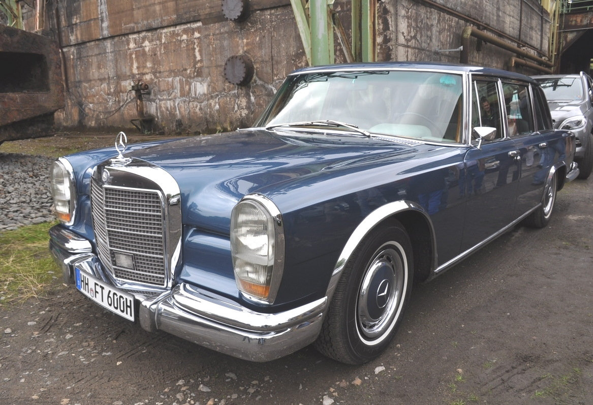

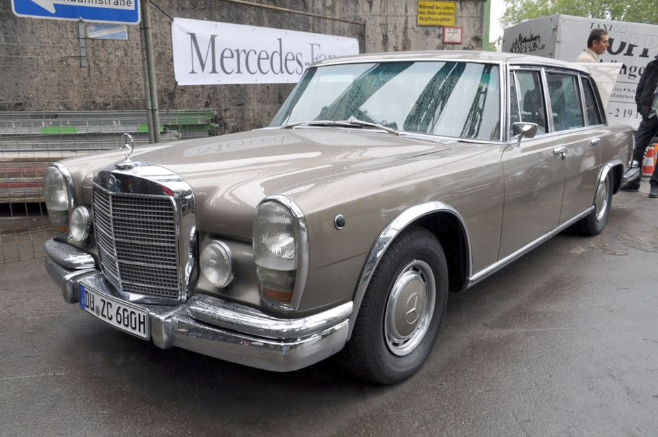

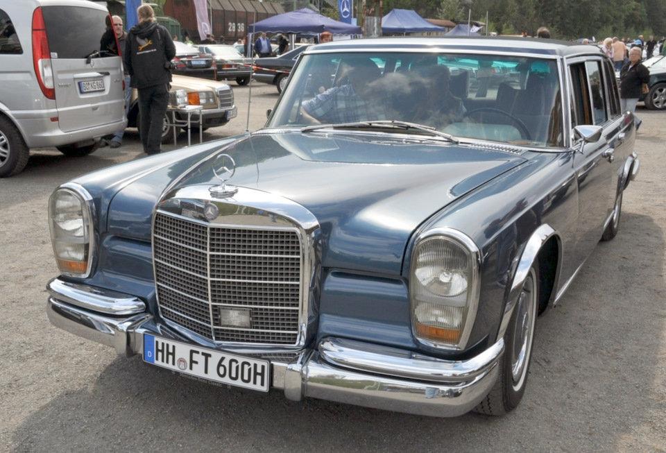

Факт 6. Исходя из популярности Mercedes 600 как представительского автомобиля можно предположить, что большинство выпущенных машин были черного цвета. Данному колеру действительно принадлежит лидерство, но лишь условное: его выбирали не более трети заказчиков! Свыше 20% пришлось на разные оттенки синего. Встречались также бежевые, зеленые, бордовые машины. Серебристый в те годы был еще непопулярен. К слову, почти все выпускаемые в шестидесятые-семидесятые годы лимузины ЗИЛ были черными, и даже у обычной "Волги" ГАЗ-24 доля машин "траурного" цвета составляла примерно половину.

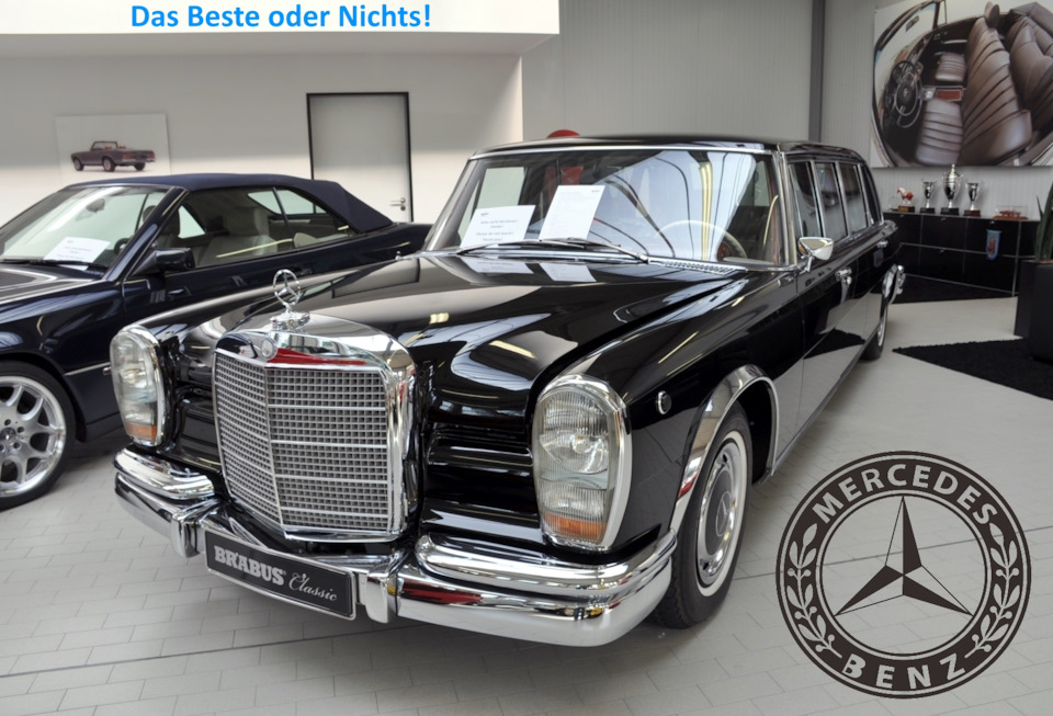

Факт 7. Mercedes W100 имел ширину 1950 мм — даже привычный нам гигант S-класса в кузове W140 был на 6 см уже. В некоторых источниках сообщается, что объем багажника Mercedes 600 образца 1964 года составлял огромные 580 литров — это уже с учетом запасного колеса и деталей системы кондиционирования. В него можно было загрузить три больших чемодана, два средних и маленькую дорожную сумку.

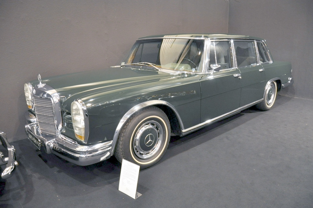

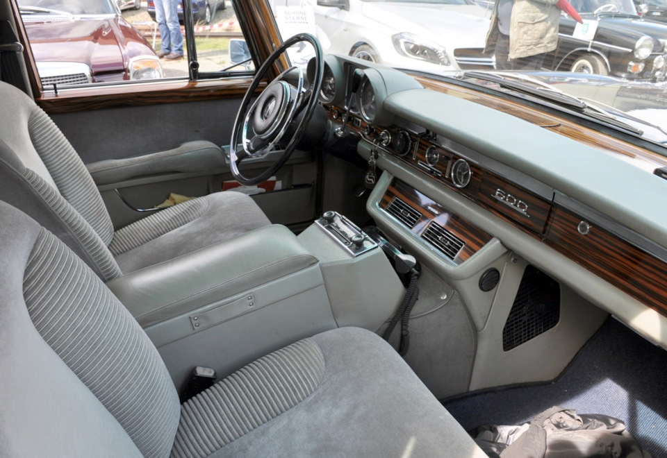

Факт 8. Найти два "шестисотых" с одинаковыми интерьерами крайне сложно — заказчики активно пользовались выбором вариантов обивки. Помимо классического серого велюра или мрачноватой черной кожи изготовлено даже несколько машин с "сутенерским" красным салоном. Сами материалы отделки по тем временами были, скорее всего, лучшими в мире. Интерьер базового седана имел 36 различных планок из натурального дерева. Также машина стала в каком-то смысле предтечей современной амбиентной подсветки: количество ламп в салоне могло достигать 13.
Факт 9. Хотя базовая комплектация Mercedes 600 итак была самой широкой среди всех Мерседесов тех лет, число опций включало в себя практически все, что можно было физически установить в автомобиль. В разное время в W100 уже на заводе можно было заказать охлаждаемый бар для напитков, электрическую бритву (!) или одну из трех марок телевизоров. Но если телевизор нужно было выбрать один, то телефонов в машине могло быть сразу три одновременно!

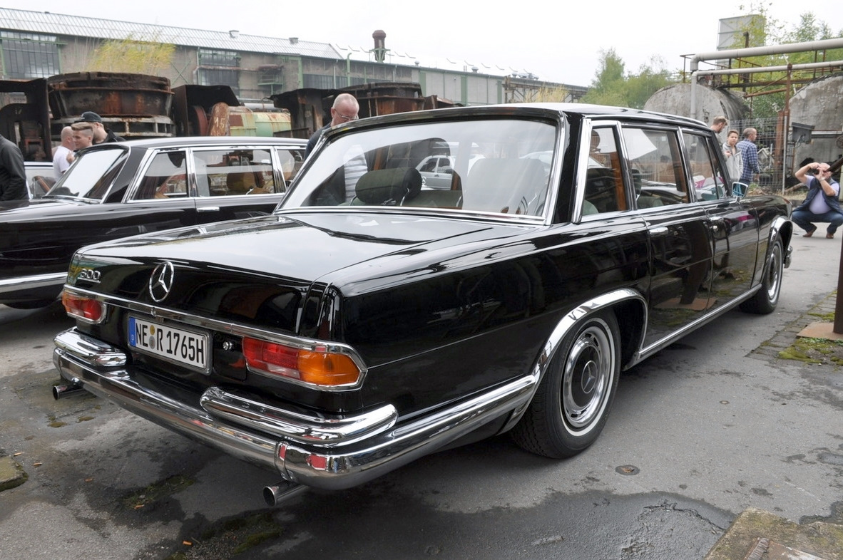

Факт 11. Под всемирно известными колпаками, сочетающими в себе хром и окраску цвет кузова, скрываются вполне обыденные колеса из штампованной стали. Если верить официальному источнику, то на протяжении всех лет выпуска единственным заводским вариантом колес были 15-дюймовые диагональные покрышки Сontinental или Fulda. Mercedes 600 явно был один из последних европейских автомобилей с "диагоналками" — на момент окончания его выпуска уже почти все легковые машины имели шины с радиальным кордом.

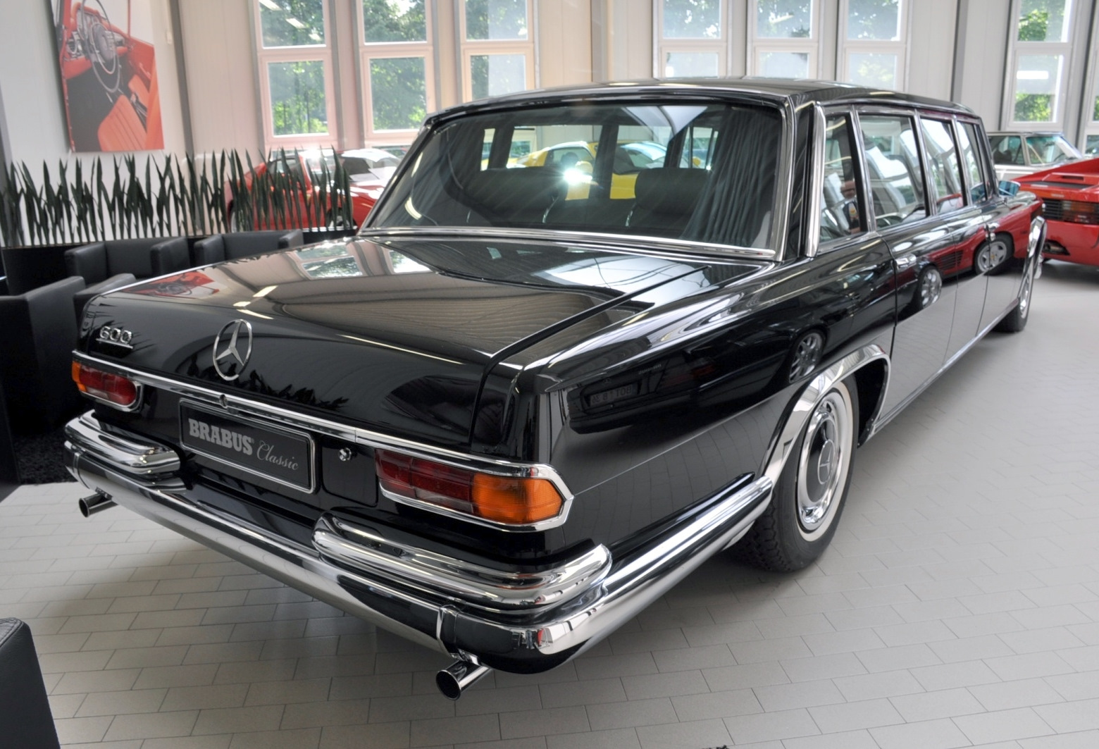

Факт 13. Как обманчива (с точки зрения аэродинамики) угловатость кузова W100, так и ошибочны возможные предположения, что многие из этих машины были выпущены в бронированном варианте. Из всех 2.677 экземпляров серии бронирование получили менее пятидесяти штук. Даже Pullman Пабло Эскобара предположительно не имел никакой защиты от пуль и взрывов. А вот правительство благополучной ФРГ, как ни странно, временами использовало именно бронированные машины. Один из тех лимузинов сейчас можно увидеть в заводском музее Mercedes-Benz.
