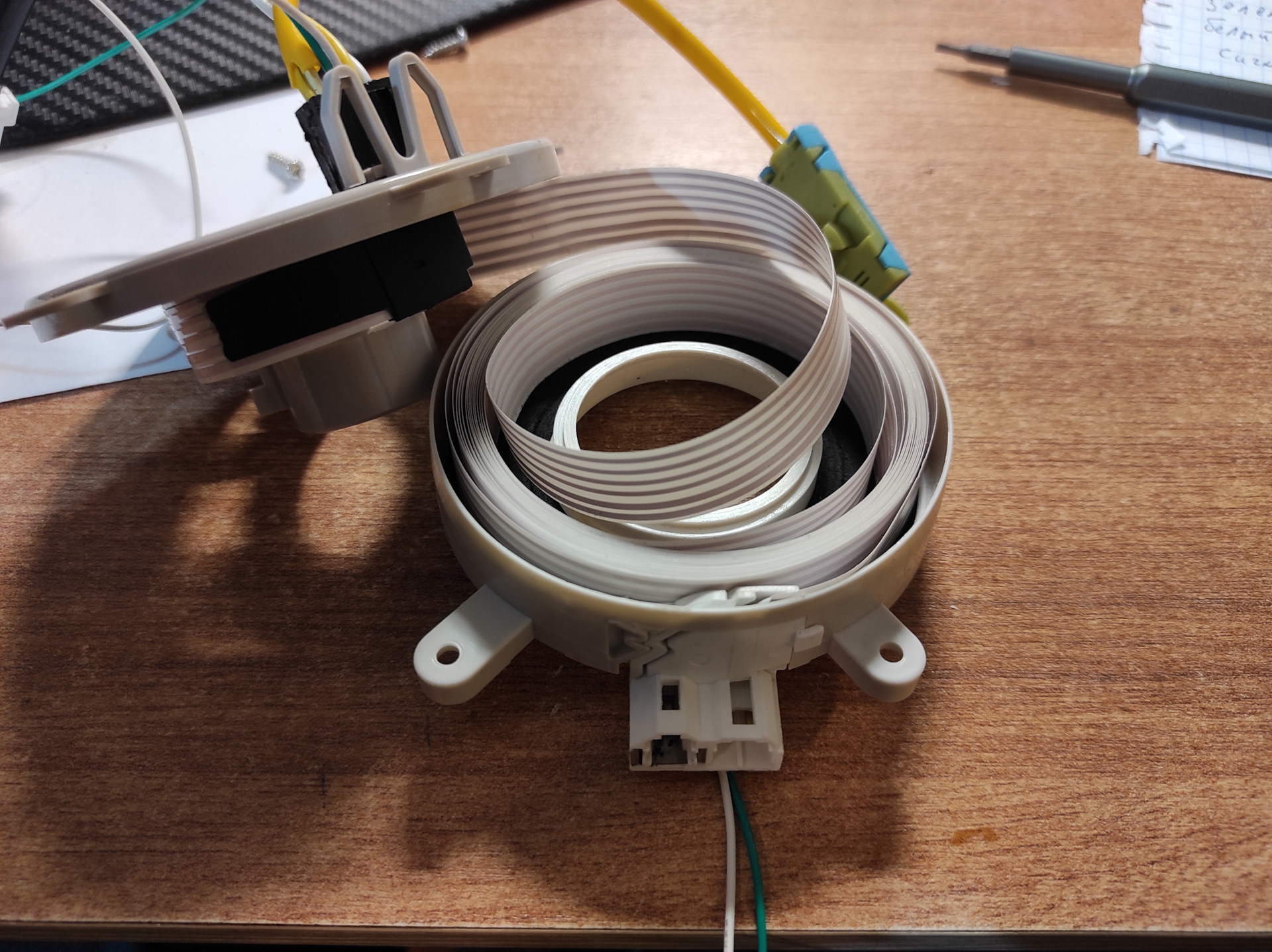

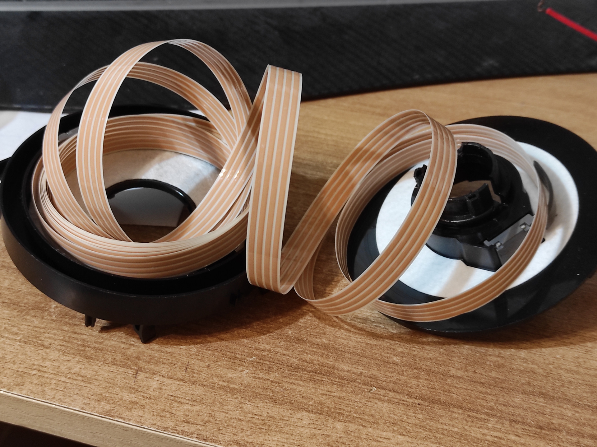

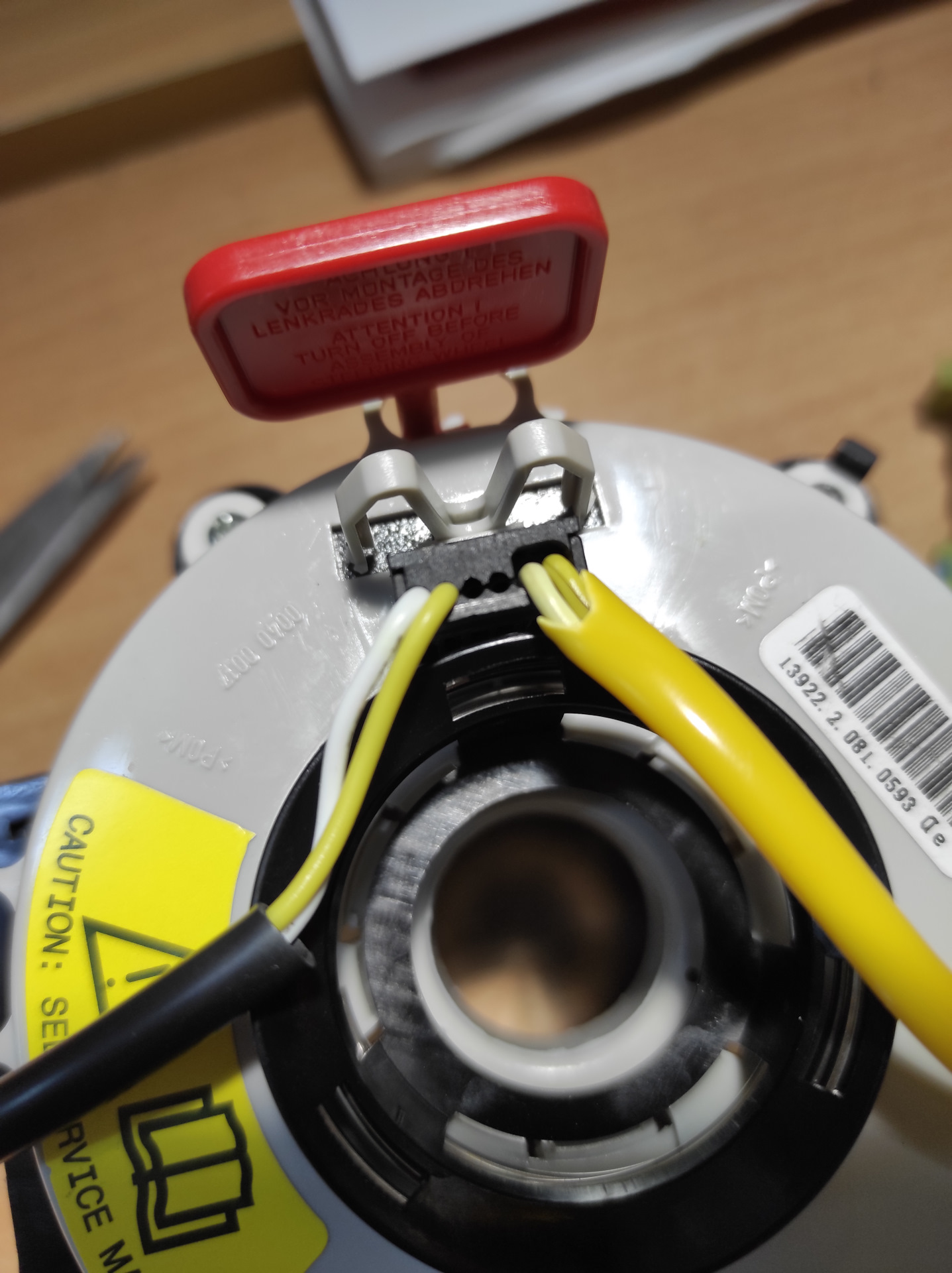

Началось все с экспериментов с родной, 4-х пиновой улиткой, которая устанавливается сейчас на грантах. Меня интересовала возможность установки в нее либо шлейфа с большим количеством дорожек, либо дополнительного, параллельно с основным. Родной шлейф имеет 4 дорожки, его ширина 10 мм, а длина — чуть более 3-х метров.
И здесь все оказалось очень печально. Шлейф шире 10 мм в улитку не станет — нет места для этого. Проложить второй шлейф параллельно с первым скорее всего не получится опять таки, не хватит места, так как в наших улитках он очень длинный и при сматывании/разматывании занимает практически все место внутри улитки.

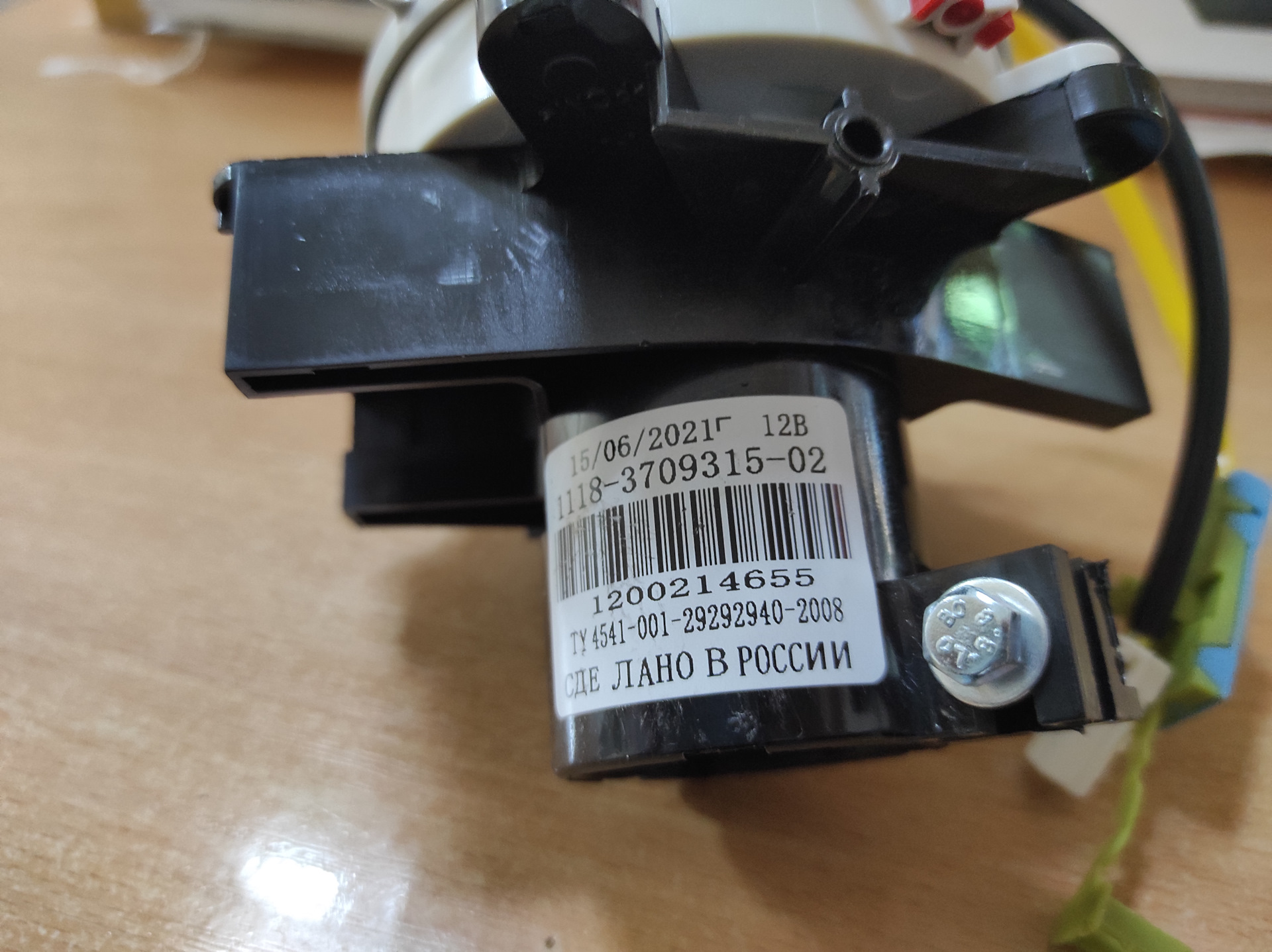

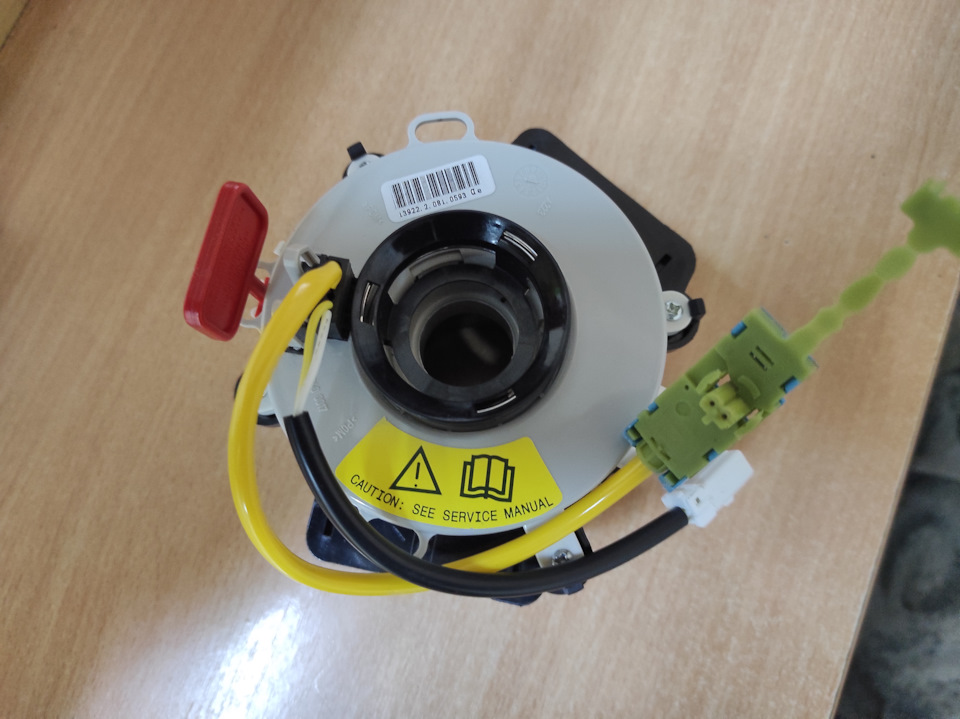

Следовательно оставался только один рабочий вариант — использовать улитку старого образца от 1-ой калины в шлейфе которой 6 дорожек. И дальше "плясать" уже от нее.
Улитку приобрел на Авито. Каталожный номер — 1118-3709315-02. Обошлась в 950 рублей.

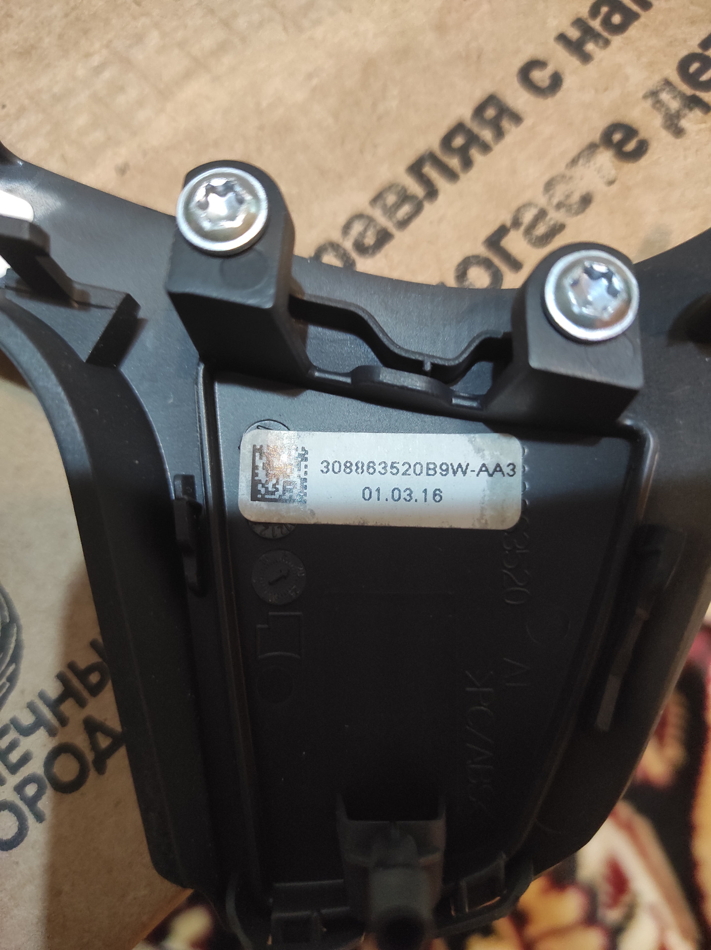

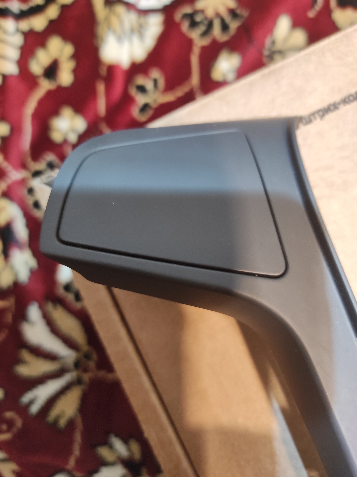

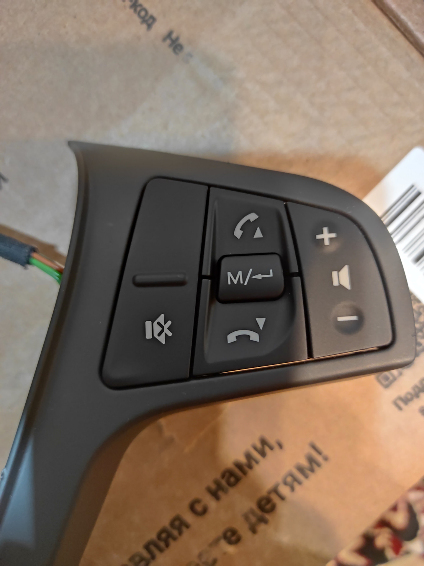

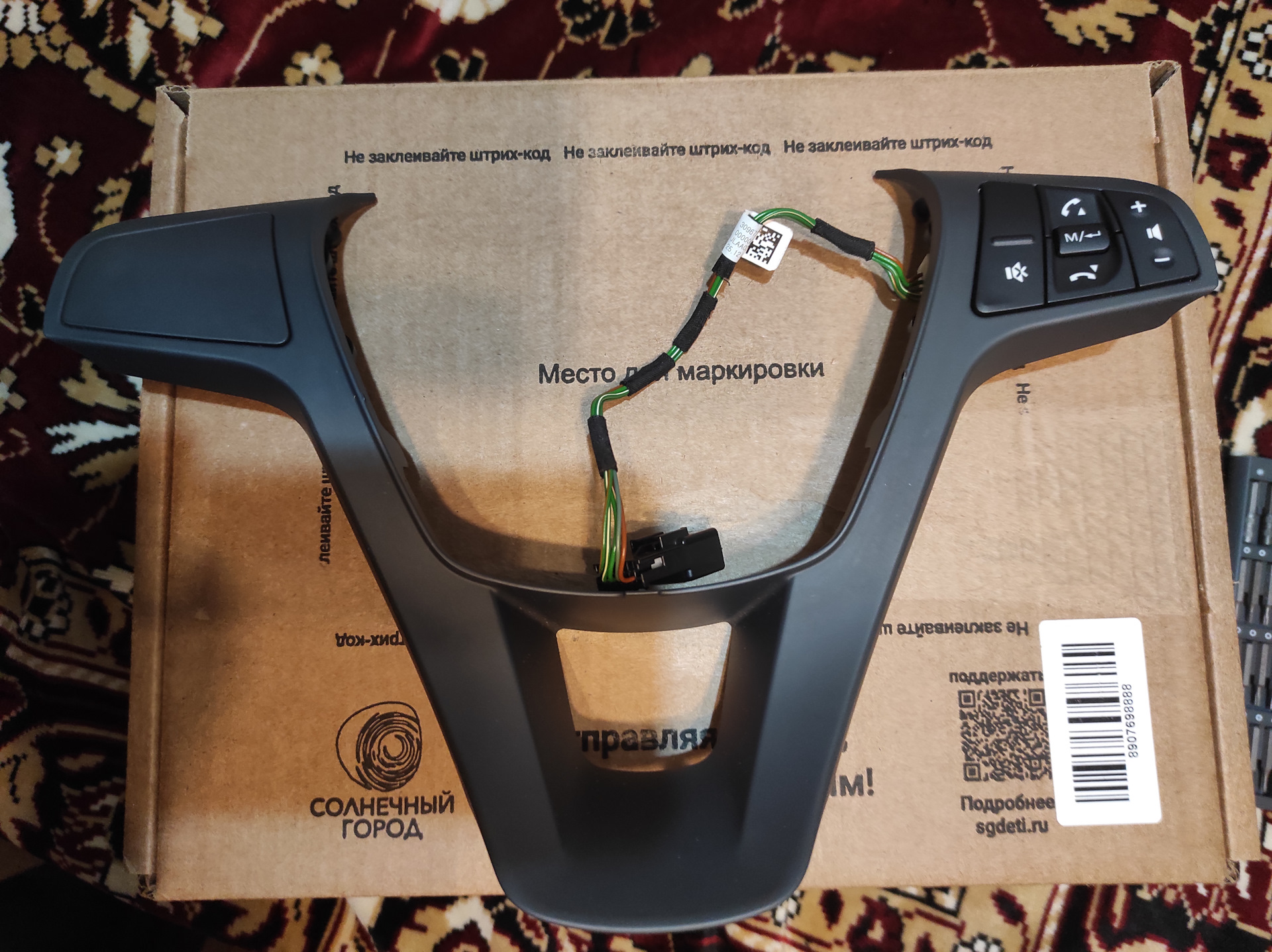

Далее стал вопрос о самом руле с кнопками. Так как левые кнопки управления круиз-контролем мне были не нужны, то решил брать все по-отдельности: кнопки мультимедиа, руль, накладку. А вместо левых кнопок поставить заглушку, как на руле X-ray.
Но как оказалось, купить отдельно заглушку практически нереально. Их просто нет в продаже. Но тут мне немного повезло и на том же Авито я наткнулся на объявление одного человека о продаже б/у накладки с кнопками мультимедия и заглушкой за 1500 рублей. С учетом того, что новые кнопки стоят от 3000, вариант был действительно хороший. Через неделю накладка с кнопками была у меня.

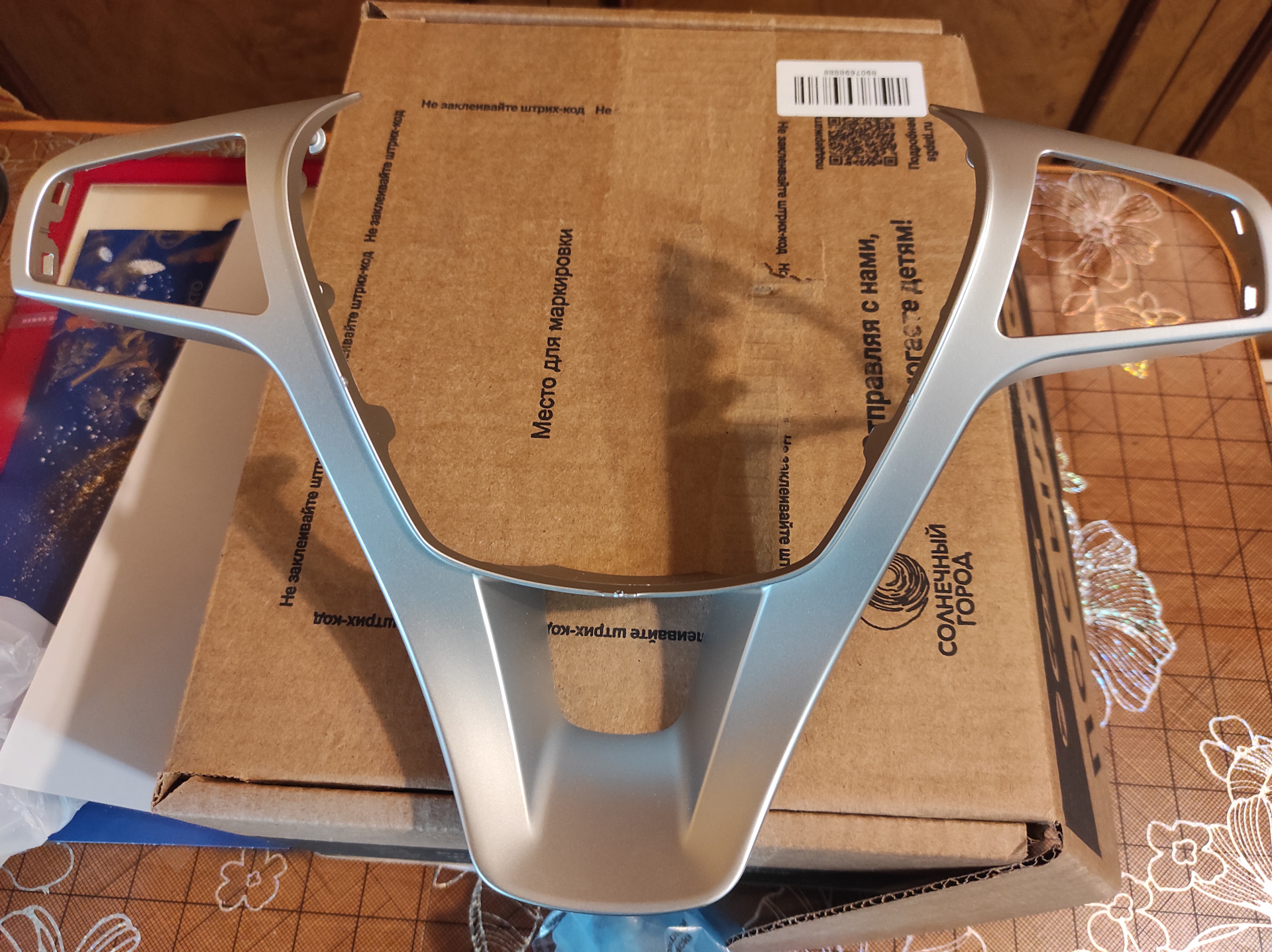

Единственное что меня не устраивало — серая накладка, она никак не вписывалась в интерьер. Поэтому на "Автостолице63" была приобретена серебристая накладка за 850 рублей.

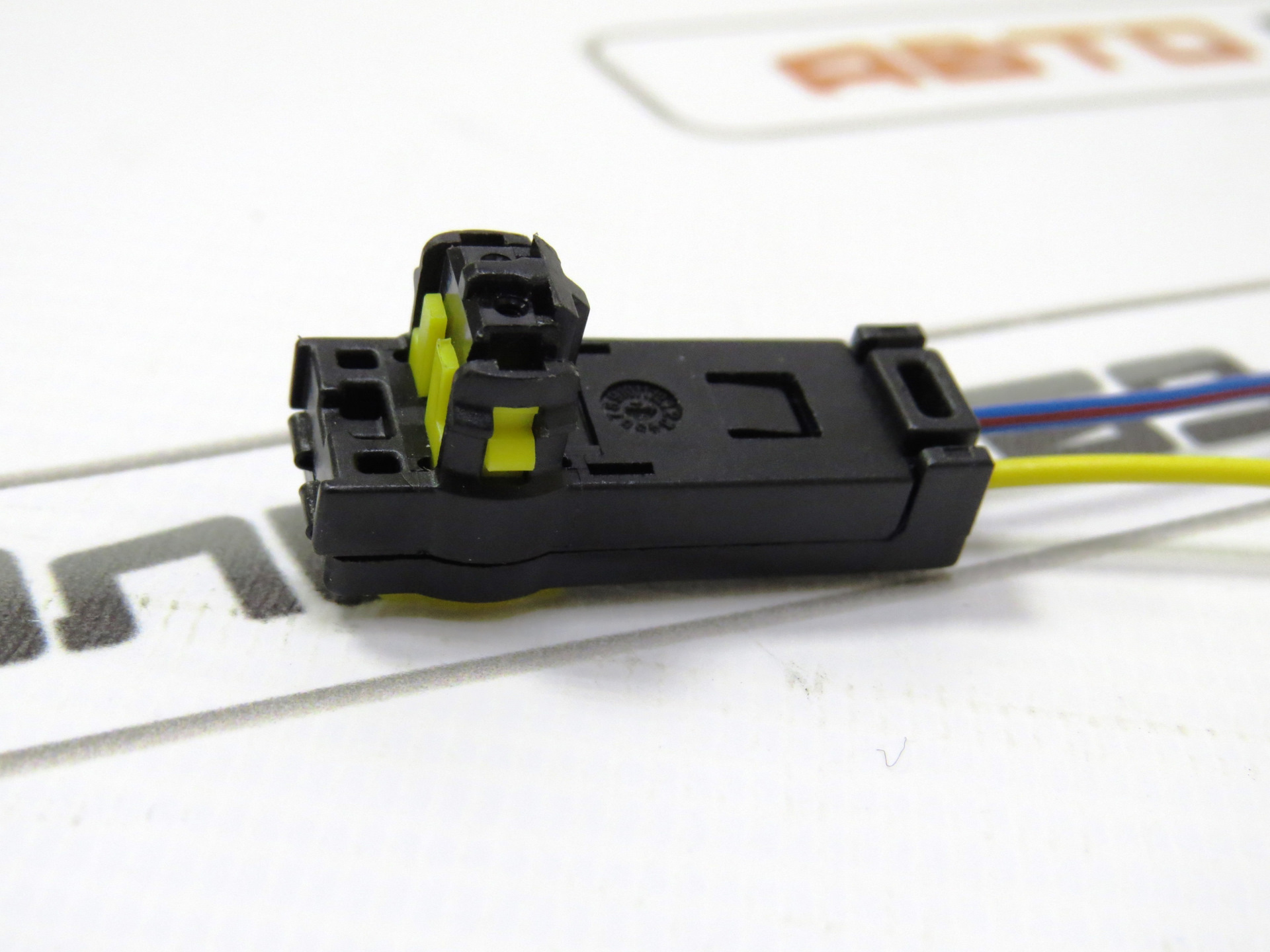

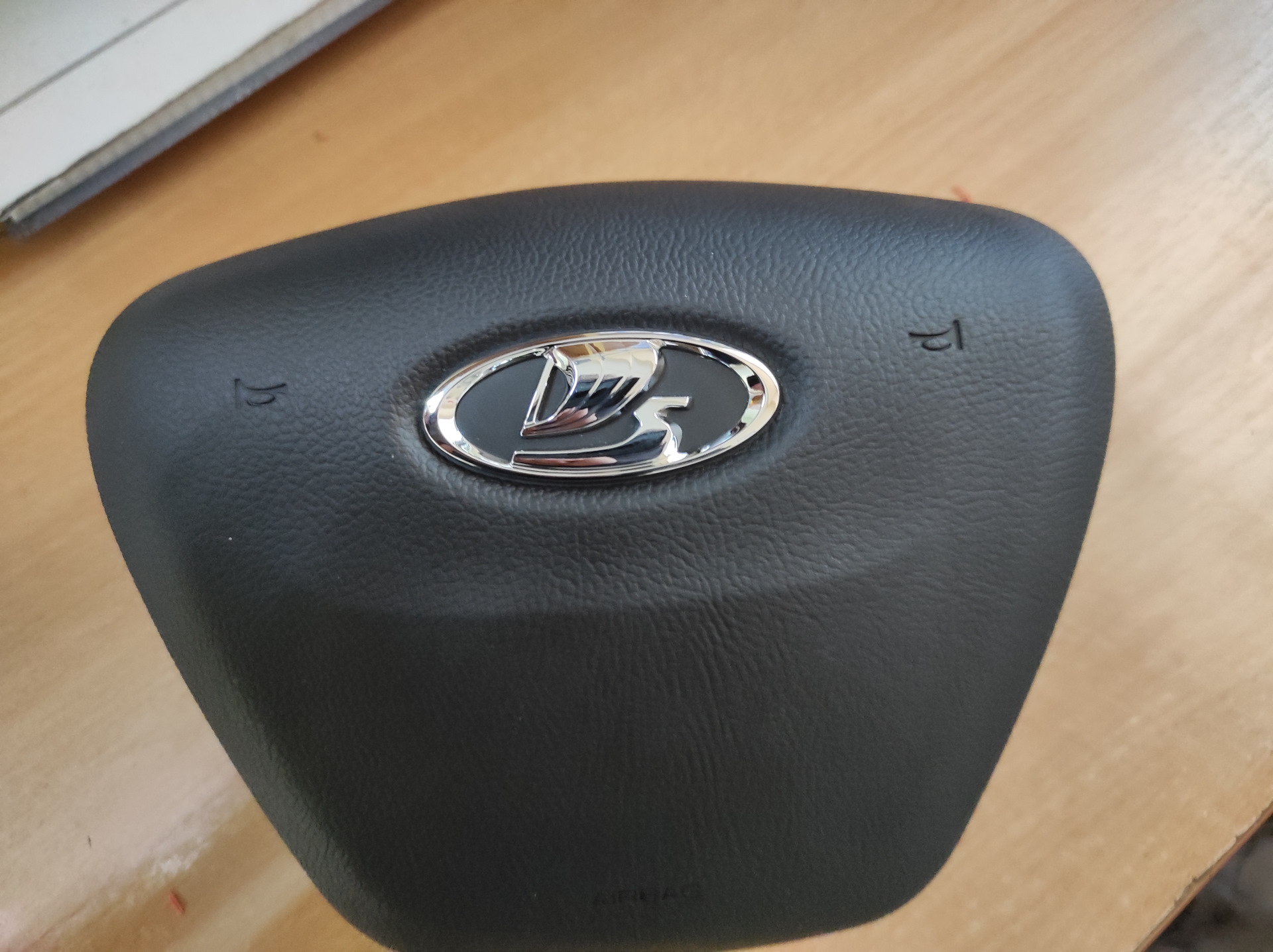

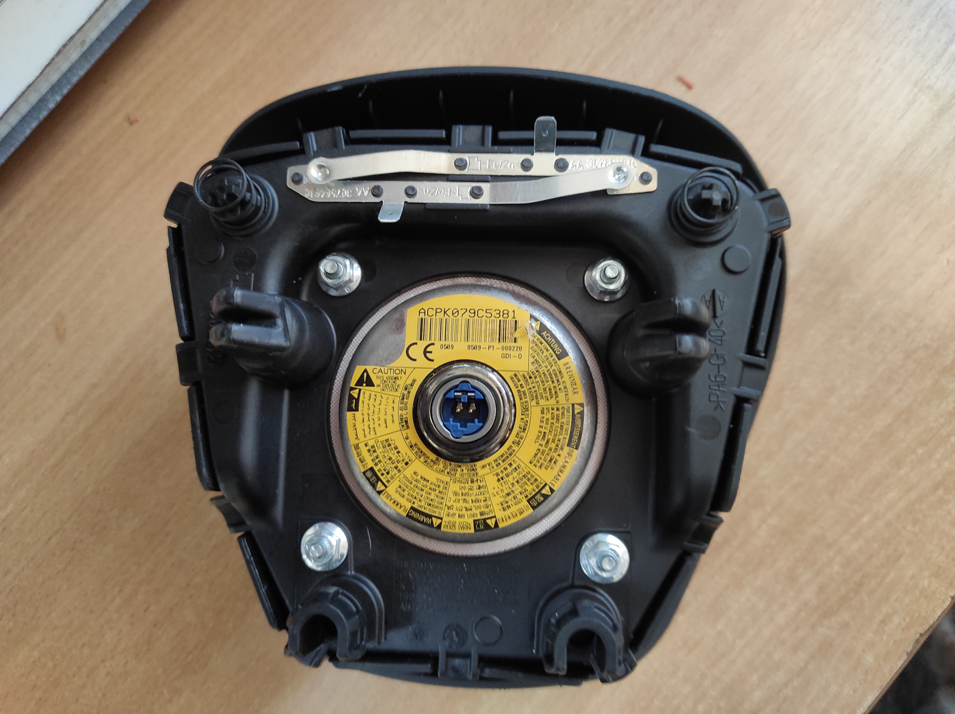

Чтобы сэкономить на доставке там же были приобретены оригинальная подушка безопасности за 4500 и разъем для нее за 250 рублей, так как наш грантовский к этой подушке не подходит.

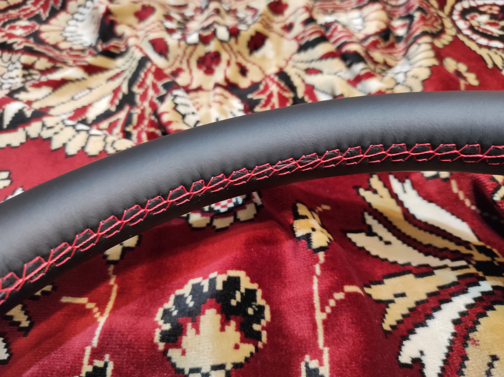

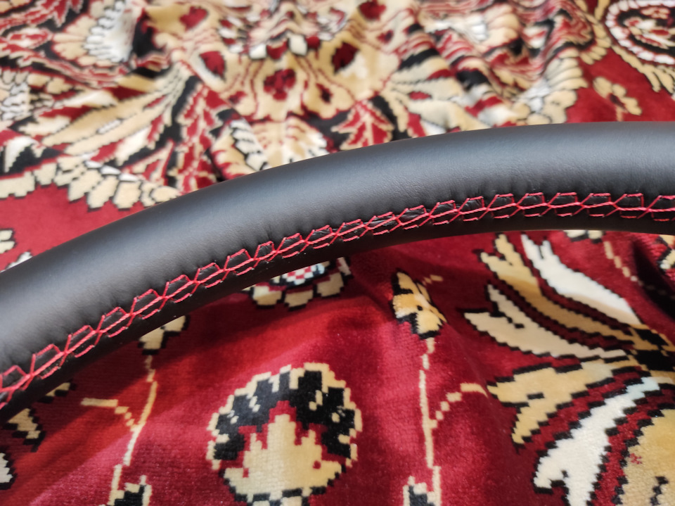

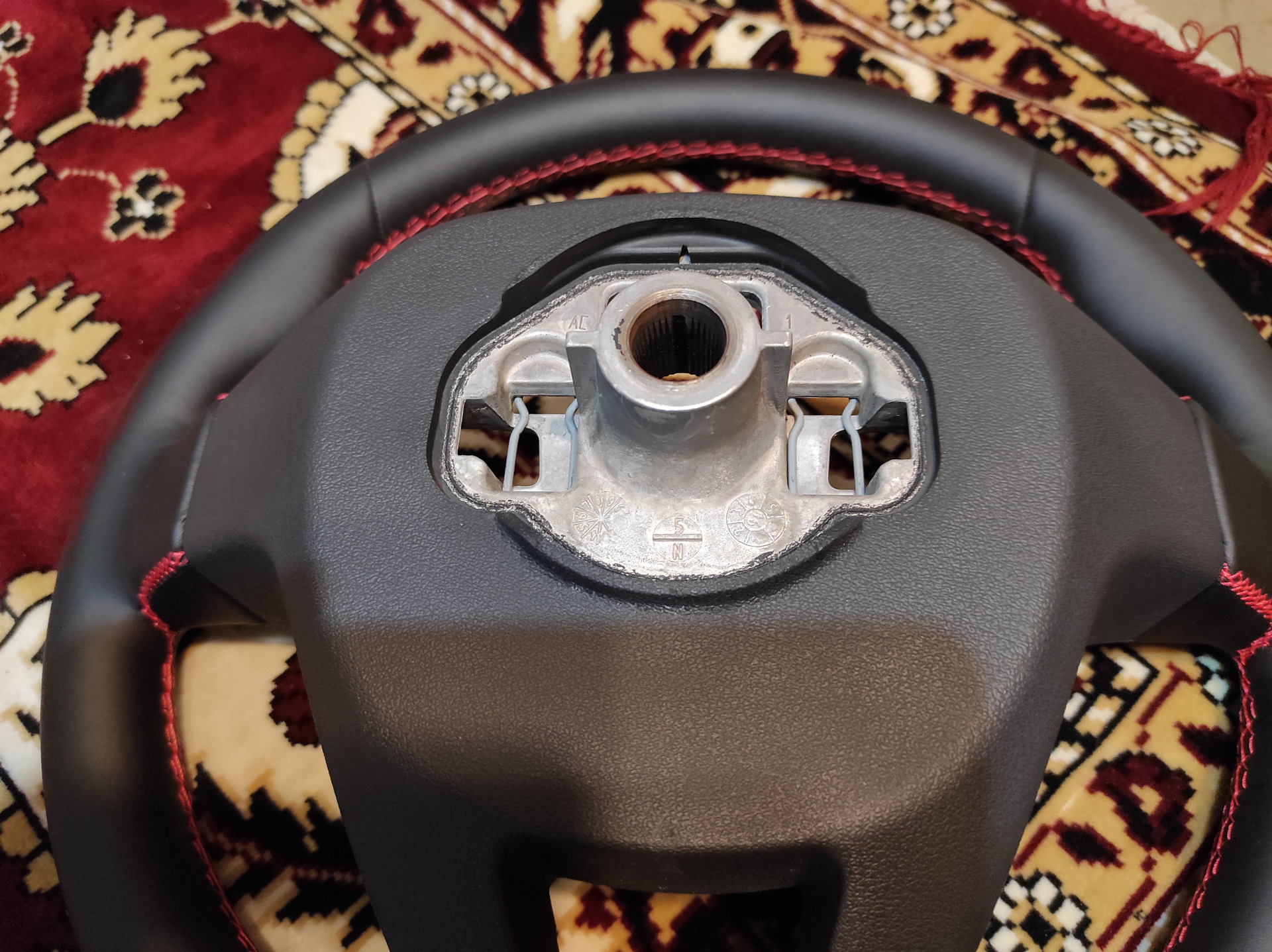

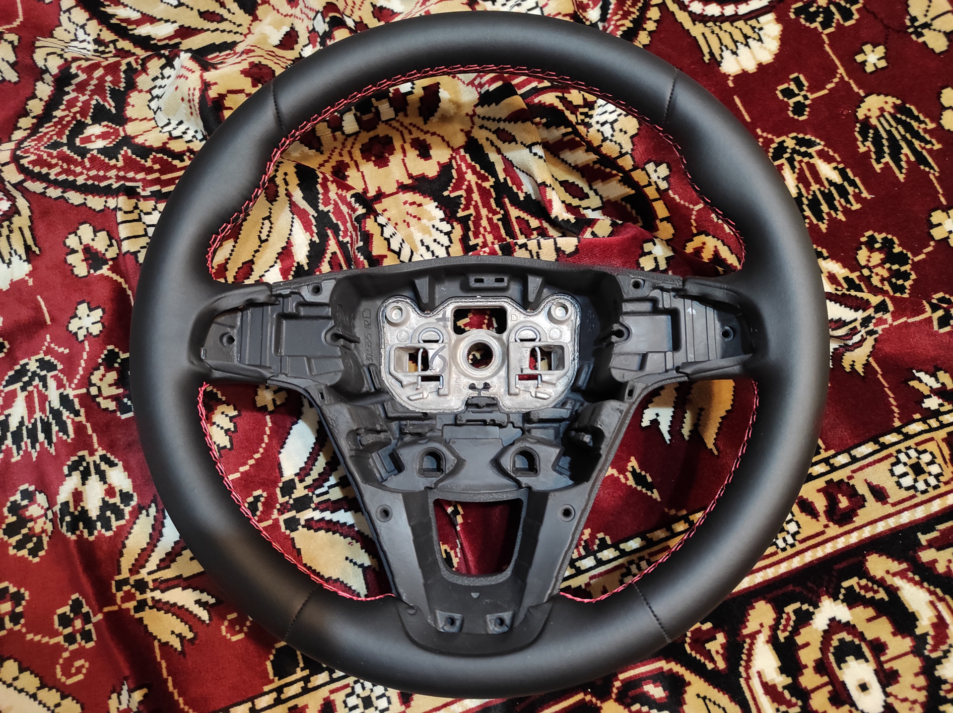

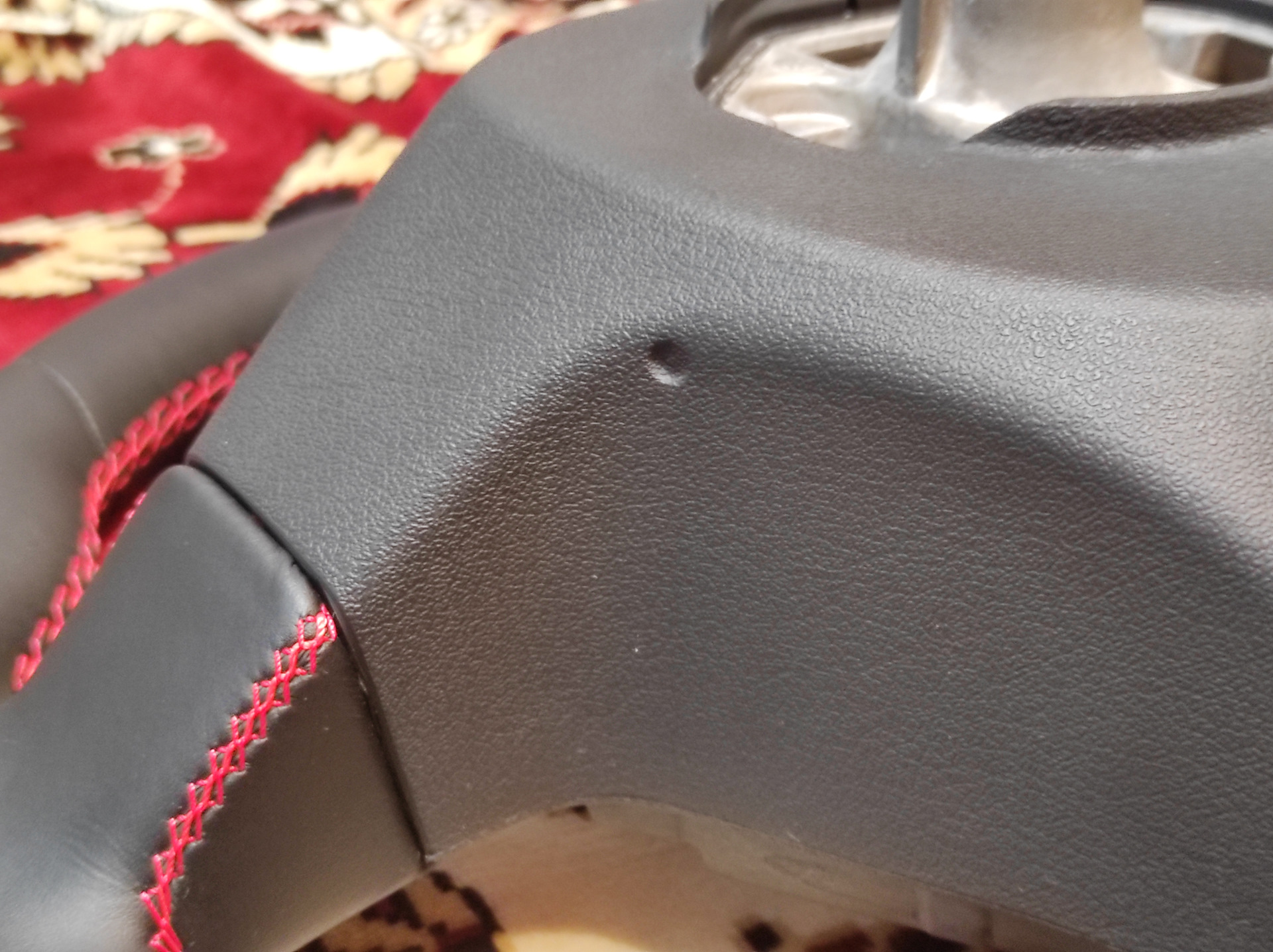

Ну и сам руль. Куплен на Авито. Юбилейная серия в заводской коже с красной прострочкой. На тот момент он стоил 4500 рублей.

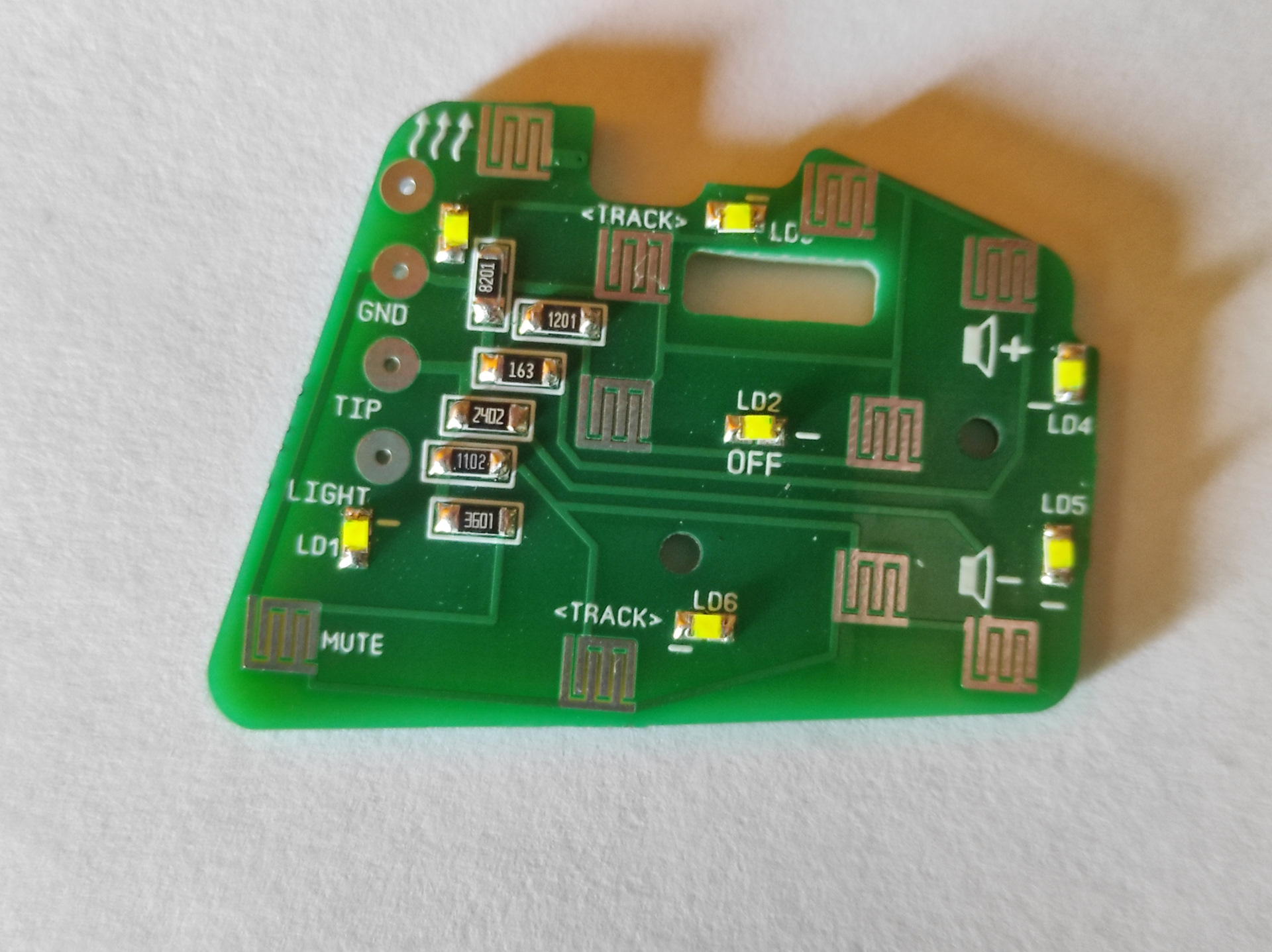

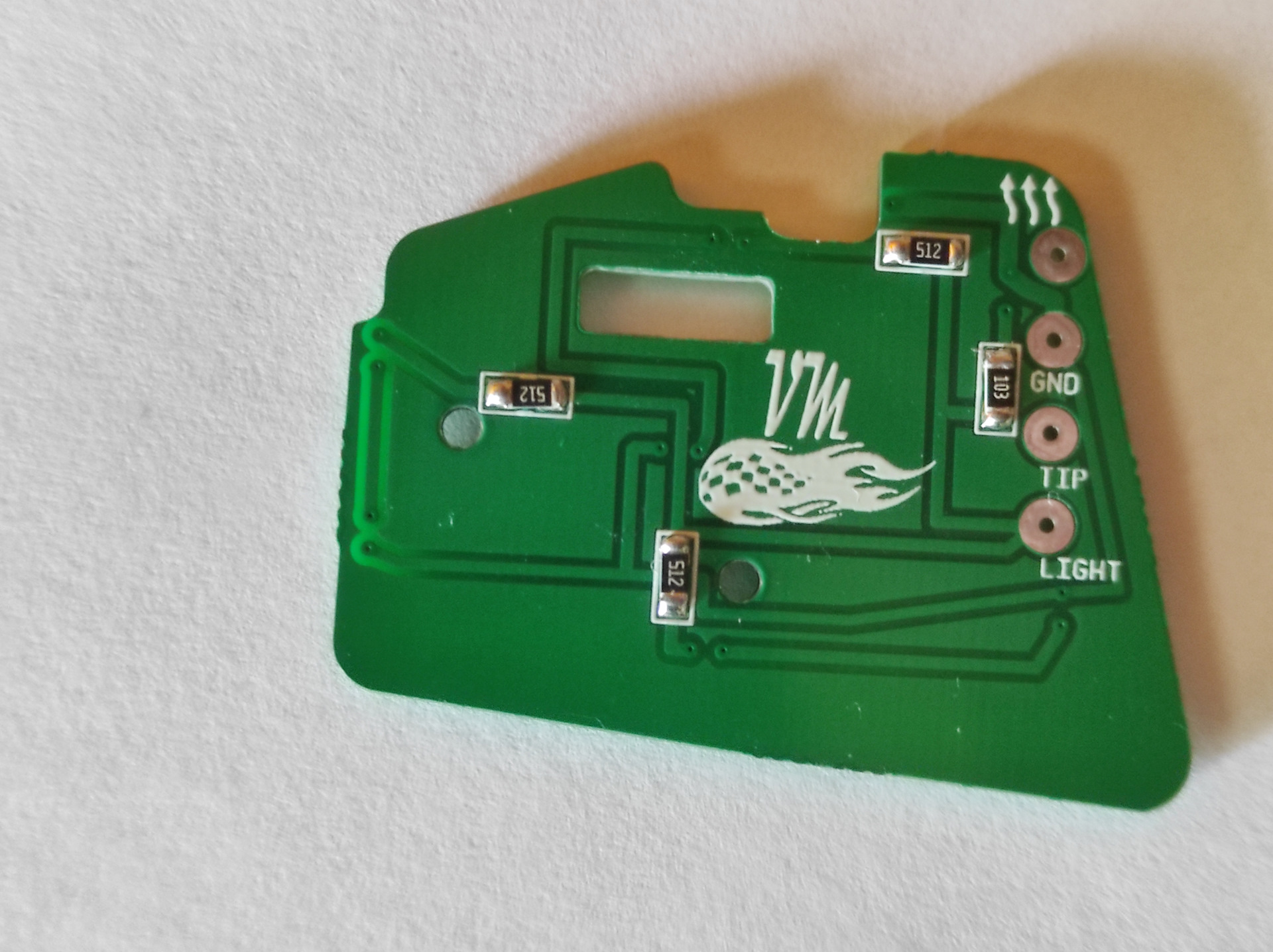

Оставался еще один нюанс. В ГУ "Teyes" на андроиде используется резистивная схема управления кнопками на руле, а оригинальные кнопки Весты работают по другой схеме. Необходима либо переделка оригинальной платы кнопок, либо можно приобрести уже готовое решение: плата для резистивного управления магнитолой у Владимира Мулярчика ВКонтакте. Устанавливается в блок кнопок вместо оригинальной платы. Цена с доставкой 700 рублей.

кабель в улитку отдельно существует, есть и метражом.
Да, видел, только цены кусаются. Даже наш, 4-х пиновый стоит 1500 за метр.
он же медный, потому дорогой.
Не спорю, у меня сначала была мысль воткнуть параллельно еще один шлейф в улитку, но 4500 за 3 метра кабеля, дороговато в итоге получается
зачем там 3 метра?
У родного шлейфа длина 3.2 метра. В тексте написано про это. Там конечно с запасом, практически двухкратным, так как улитка делает 6 оборотов от края до края, а рейка только 3. Но в любом случае надо не менее 2-х метров где-то.
ремонтировал несколько раз улитки, но длинны в 3 метра не встречал.
3 метра там
