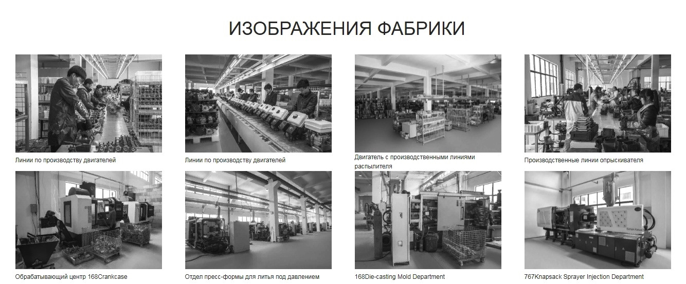

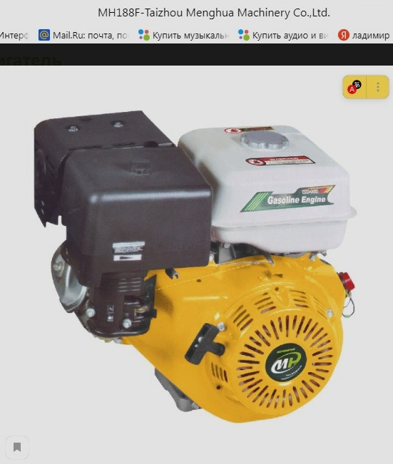

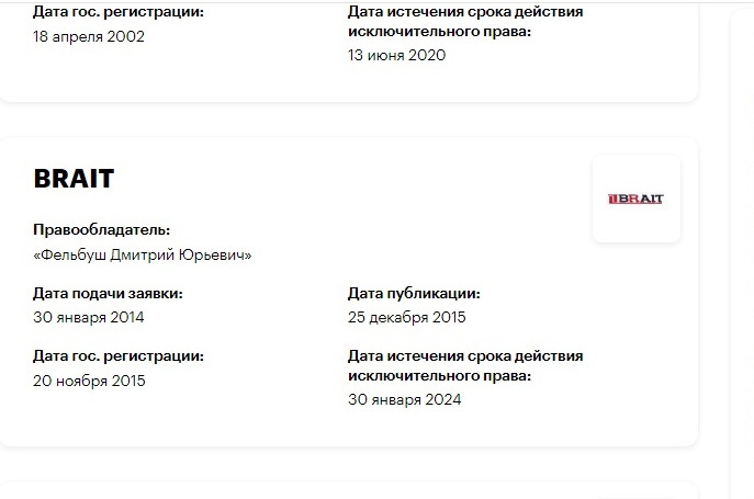

Самый дешевый в линейке китайских двигателей. Производитель не известен. Ссылка в паспорте на производителя TAIZHOU MENGHUA MACHNERY CO. LTD- не подтверждается, если выйти на сайт фирмы.
( марка BRAIT от другого китайского производителя сертификатом подтверждается).
Даже по внешнему виду наблюдаем, что общего- мало. Да и модельном ряде 7 л.с. — не делают.

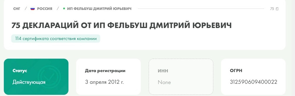

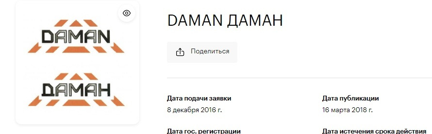

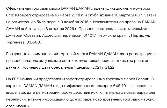

Торговая марка DAMAN от одного и того же перекупа из Перми, что и марка BRAIT.

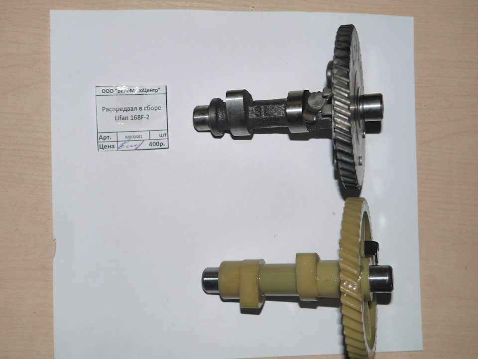

Двигатели BRAIT не одно и тоже, что двигатели DAMAN( в BRAITе хотя бы распредвал стальной ! ), которые являются самой упрощенной конструкцией с ресурсом до ремонта 3 сезона(смена колец) или 300 моточасов ( по ссылке продавана из магазина вместо 1000 моточасов у Лонгчина).

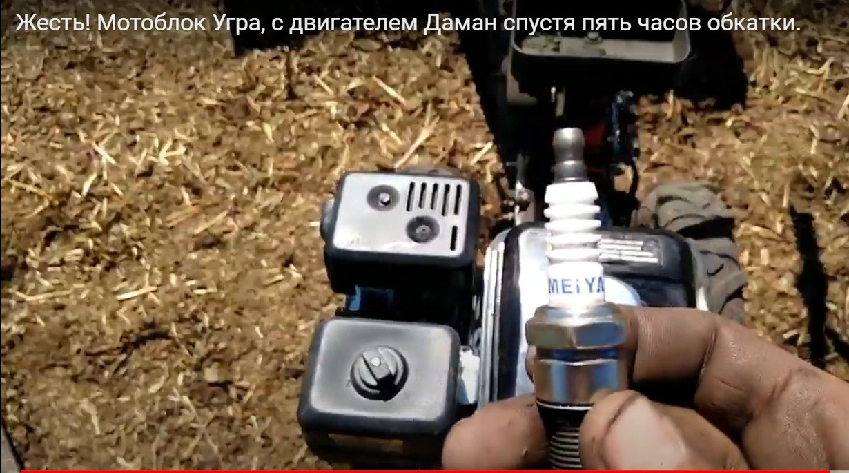

С чем придется встретится при эксплуатации ?
— Из-за пластикового распредвала в летний сезон использовать масло 10W30, именно только 30, а может сразу заменить распредвал с шестерней на Лифановский ?
— Менять свечу непонятного производства.

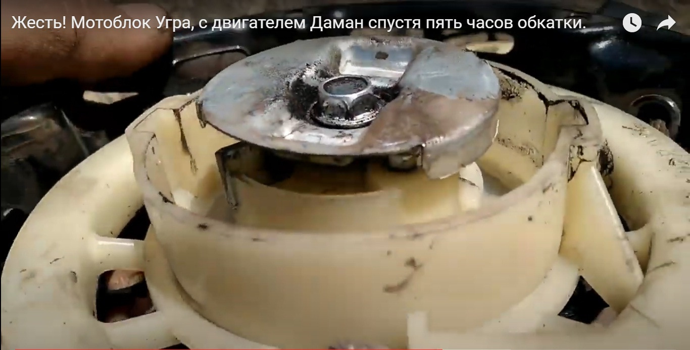

— Иметь в запасе ручной стартер Лифан из-за низкого качества установленного от DAMAN.

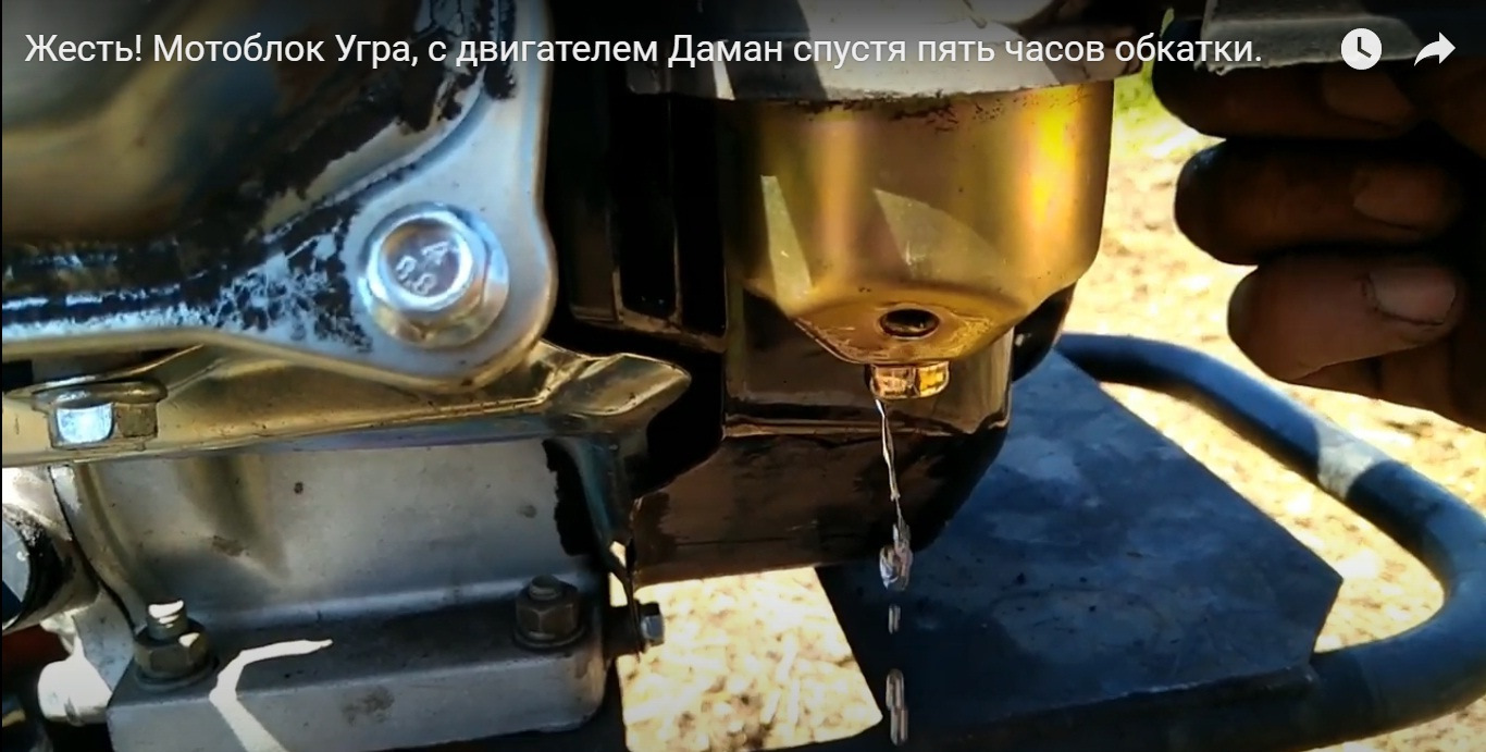

— Быть готовым к прогоранию глушителя и подтеканию иглы карбюратора.
— Смене колец через 3 сезона.
— Не понятно как устанавливать тепловые зазоры в клапанах из-за пластикового распредвала.
