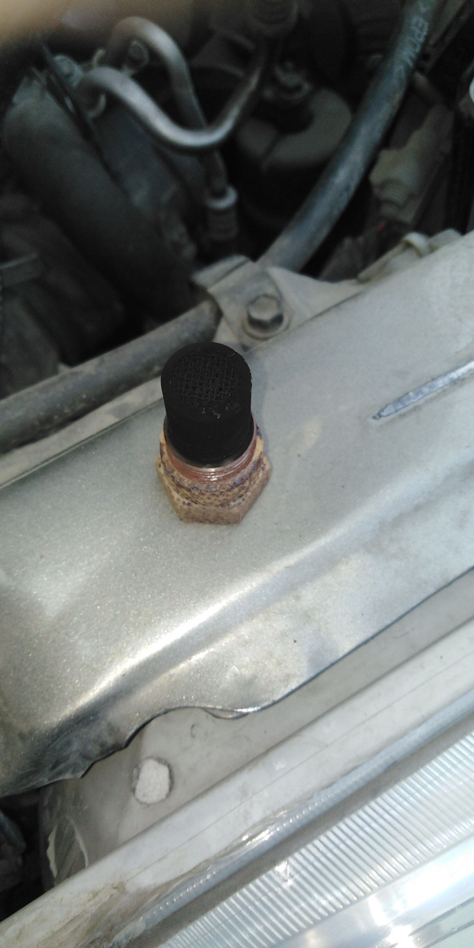

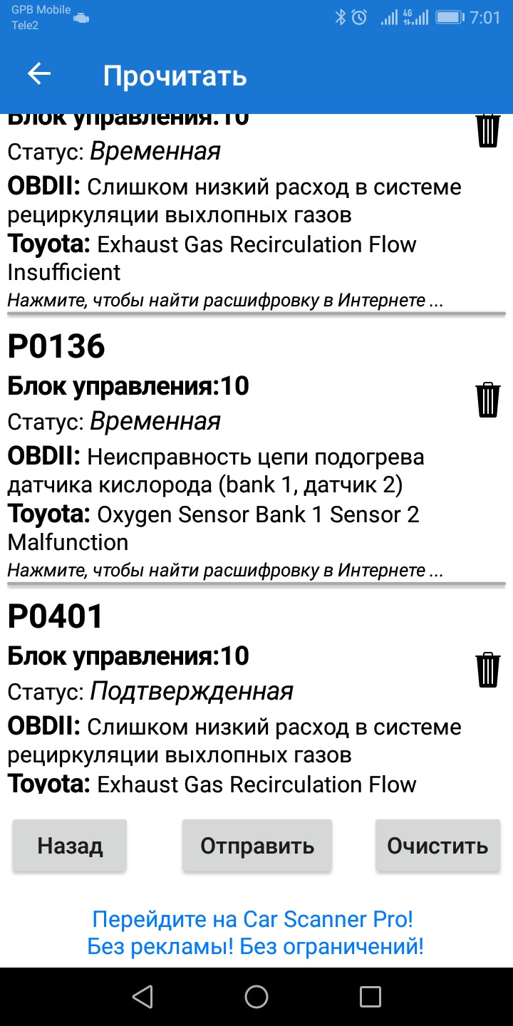

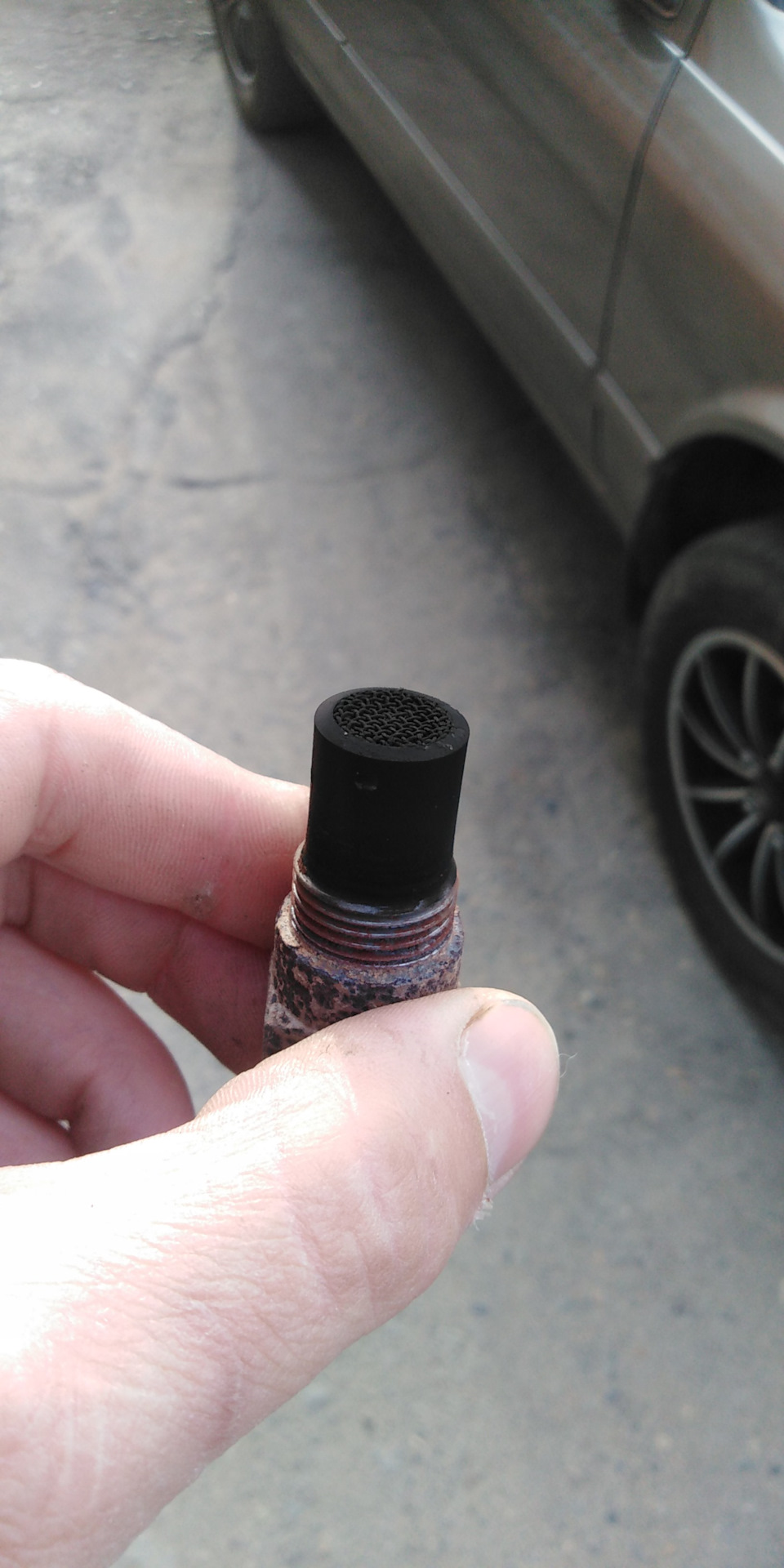

Ошибка Р0136 загорелась. Проверил проводку, на вид целая. Каталка уже год нету. Стоит обманка. Снял почистил, продул. Скинул клему. Чек ушёл. Проехал больше 20км.заводил много раз. Ошибка больше не вылезла пока. Может глюк словила. Или лямбду вторую под замену?!обманка вся чёрная и забита была.чек по егр не победил. Силь не парюсь по нему.

Нагревательный элемент на кислороднике надо датчик менять
Всё таки лямбду после каталка менять надо? Мне кто то сказал что у нас на грации его нету.
Ты залезь под машину загляни. Если есть после катализатора то тогда менять, нагревательный элемент не ремонтируется. Скорее всего на европейцах по 2 датчика. У меня он один. Машина япония.
Американка у меня. И после каталка он есть. Снимал его сегодня. Брать бу? Новый пипец сколько стоит.

На Ютубе есть ролик, чел пропиливает зонт по кругу болгаркой, там провода, провода на нагрев отпаиваются, их припаивают контактной сваркой и готово
