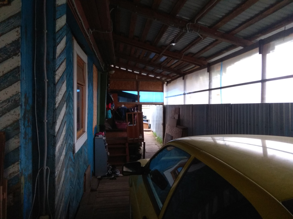

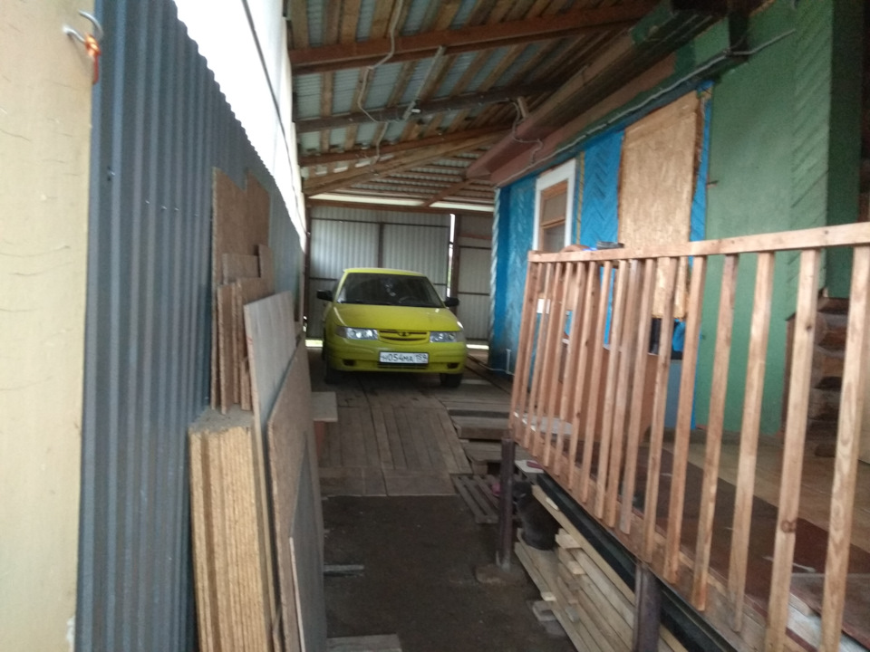

Приветствую всех.Проживаю в частном доме.гаража нет.есть пристройка к дому где стоит машина и небольшая инструментальная комната.Капитальное строительство гаража мне не грозит, дорого, долго и сам я это сделать не смогу.Есть мысли по поводу покупки двух одинаковых железных разборных гаражей размером 6/3 и путем перестановки стеновых панелей соединить их между собой.Тем самым получу размер 6/6 или 8/6.Фундамент из шпалы в два ряда, дополнительная обвязка гаража профтрубой 50/50, фермы крыши усиление уголком 50/50, утопление пенопласт, обшивка ОСБ фанера.Отопление буржуйка или аогв с радиаторами.Пол дерево.
Стоит ли мне затевать такой проект?Буду очень благодарен за советы по поводу данного проекта!Вдруг я что то не учел .

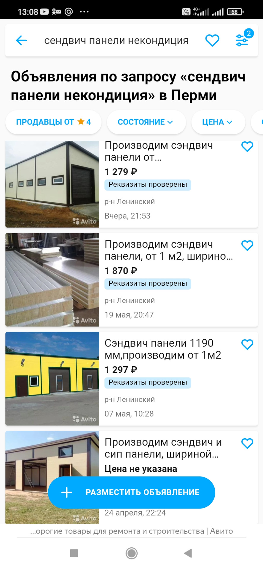

Фото из интернета какие гаражи планируется приобрести.

Покупай такой гараж 2 шт и собирай хоть в ширину, хоть в длинну.
У меня лично собран гараж из 1.5 таких, внутренняя площадь 23.3 м/кв, ширина 3.6 м, длинна 6.3 м, удлинённ и расширен по одной секции. Внутри утеплëнн 50мм пенопласт (крыша и стены ), пол доска 50мм на шпалах, основание гаража шпалы. Зимой при постоянной работе Оборгевателя на 2.5 кв в помещении +15-10 градусов на улице -15. У меня пол неутеплëнный.
Вот так и планировал примерно.только с печкой и батареями

Б/у кирпич.белый от 8р.красный от 10.Ложить его я не умею.Вот и выбран вариант с железным щитовым, его я один поставить смогу.С перевозкой больших затрат не будет.родственник грузоперевозками занимается на газели.

Я залил 8 труб на 100мм, сверху на них лаги и шифер. Снаружи обшил профлистом, внутри пластиковые панели б\у. Утеплитель — 50мм пенопласт. Делал 3 года…Появились лишние деньги — что-то сделал …

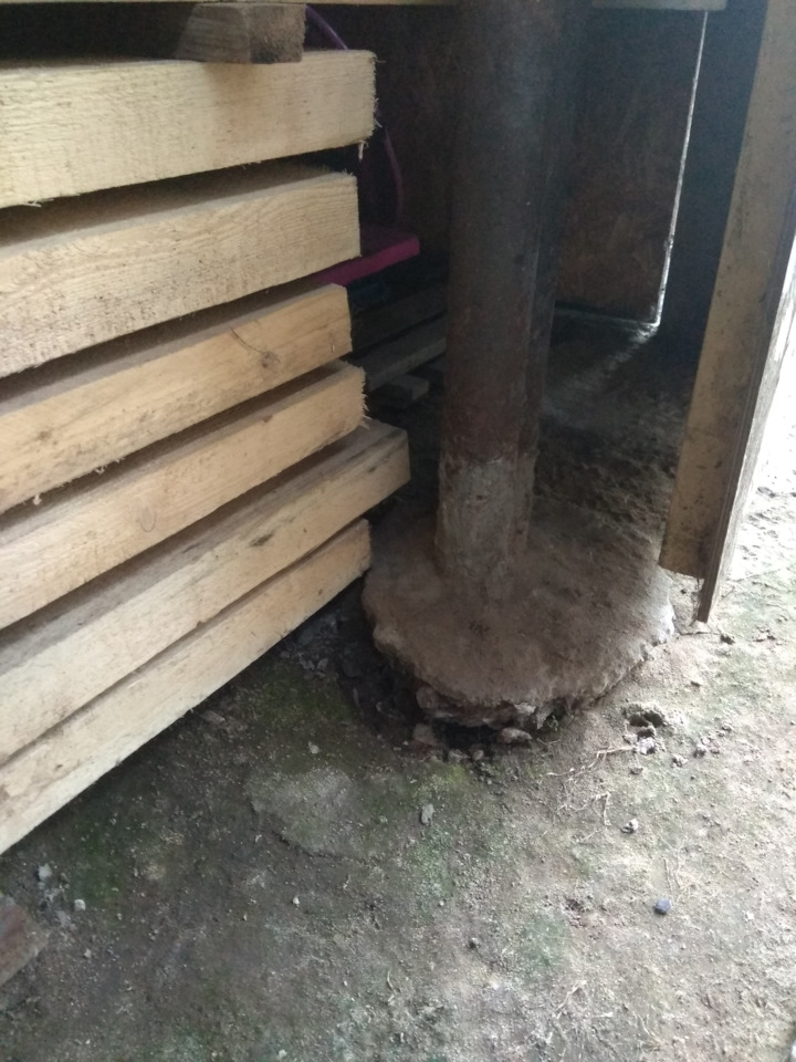

Хорошо получилось.3года это конечно долго.У меня земля такая что полметра забурился и вода стоит.лунку за ночь оставляеш, утром воды почти по край.Забор по весне как волны в океане.потом постепенно усаживается.вот для примера столбик в пристрое, залит пару лет назад под постройку крыльца.залит на метр вниз
В 1-й год я накрыл крышу и обтянул материалом.На второй год сделал стены снаружи, а на третий — внутри. Так что, машина стояла под крышей.
А грунт у нас тоже пучинистый и грунтовка рядом…
Diman-Perm
Так бурить надо глубже, заливать в пластиковую трубу- снизить трение грунта и от обвалов. Ниже глубины промерзания.

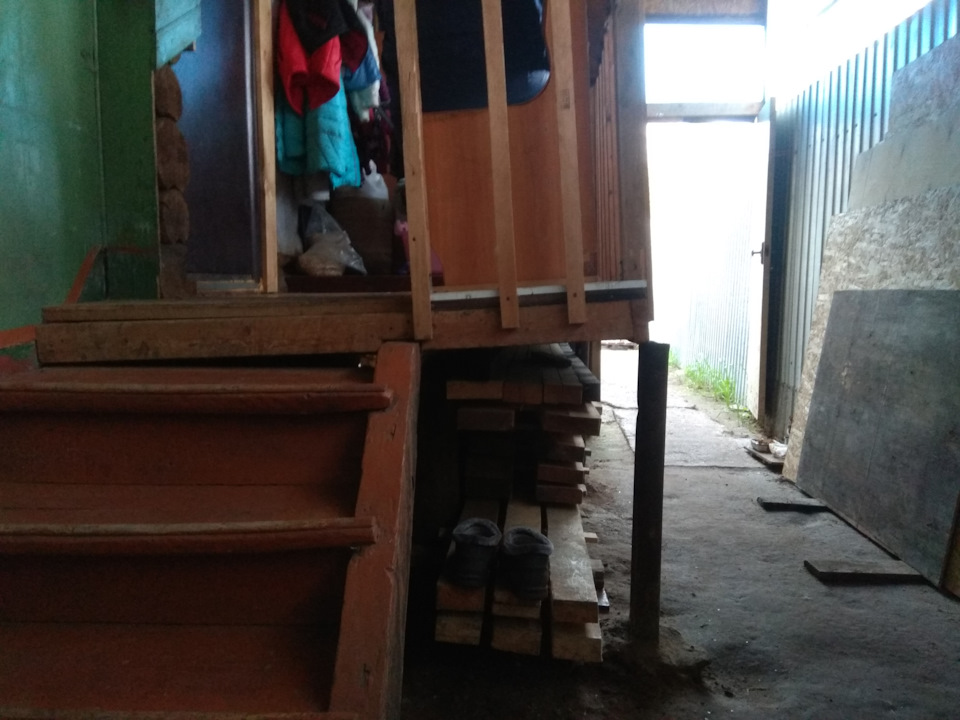

А вот так выглядит крыльцо весной.летом ровнее.
Просто не надо бетоном заливать трубы…За этот бетон столбы грунтом и поднимает.
Diman-Perm
Берешь зимний бур с плохими ножами. И буриш лунку на глубину промерзания грунта в вашем регионе ставишь столб и заливаеш.

Каркас будет из доски и обшита юсб с наружи и внутри. Утепление пенопласт или вата ещё не решил что выбрать. В цене выходит почти одинаково! Кровля ондулин можно и наплавляемую, но это уже другие деньги. По осени или весной с норужи буду сайдинг крепить.

Железные гаражи… Думаю, стоит рассмотреть вариант из сендвич-панелей, поскольку ваша затея потянет с собой дальнейшие расходы. Многие строят из сендвича, я в 19 году 4,20×6,0 из некондиционных сделал. Быстро, недорого, летом в нём прохладно, зимой теплее намного.
Думал про сэндвич.цена б/у кв.м. от 1500р.плюс стойки.плюс тумбы под них.да и минус в одного не собрать такую конструкцию

Почему и выбран вариант.с наземным фундаментом и лёгкой конструкцией.Буду думать дальше.
Вместо OSB я бы ЦСП рекомендовал бы. Крепче, дешевле и самое главное она не горит. Ну вентиляция это само собой. Пенопласт если вдруг загорится под обшивкой то хер потушишь. Но ему еще и разгореться нужно. А так почему бы и нет. Если гаражи за вменяемые деньги предлагают.
Гаражи от 35тр.есть очень добрые варианты.Цсп думал о нем.но как мне кажется хрупкий материал.Надо по трогать в живую.
