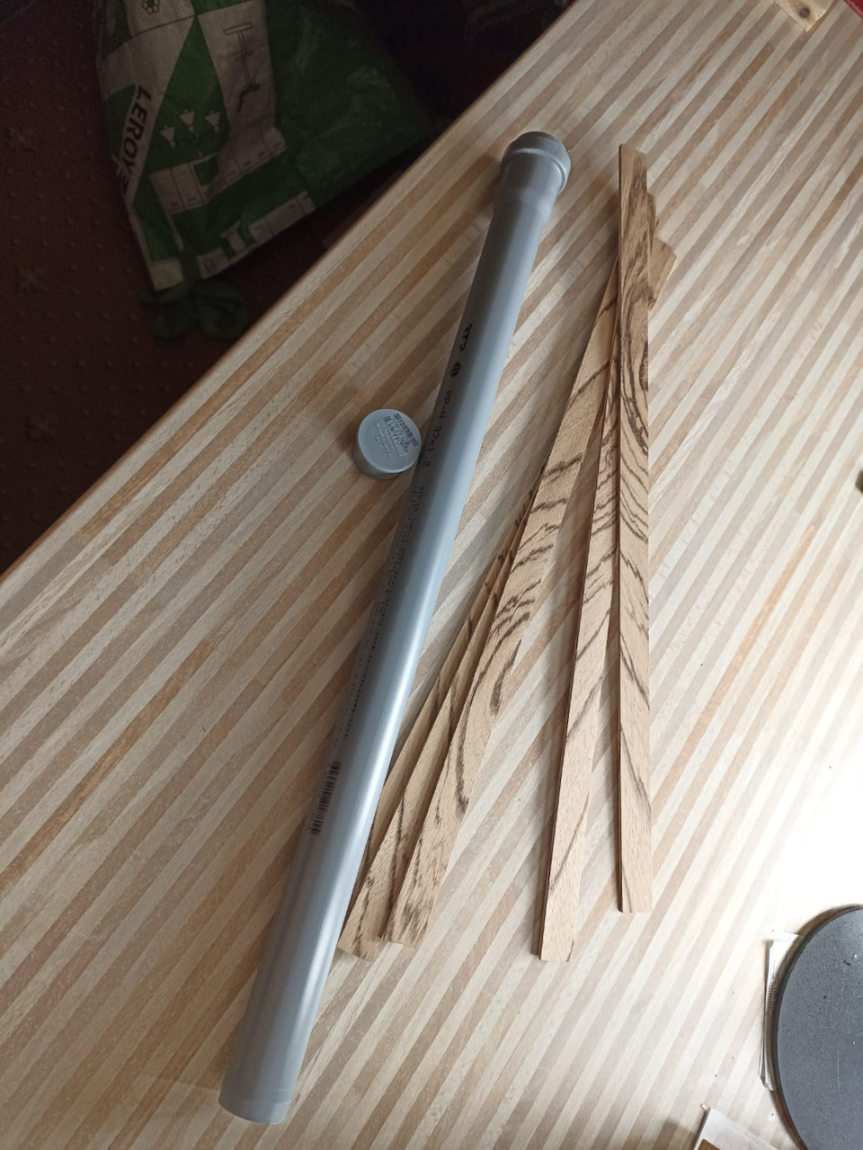

Для одного моего нового проекта (о котором чуть позже обязательно будет отдельный пост) понадобилось мне согнуть несколько ламелей из зебрано. Определённого диаметра. 200мм.

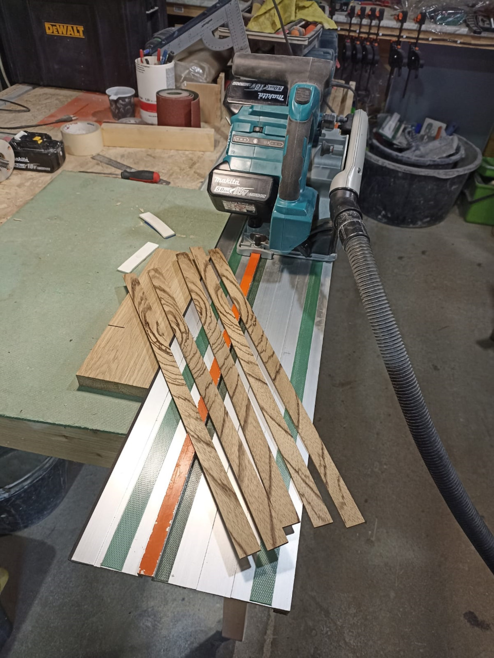

Напиливаем 5 ламелей толщиной 4мм и шириной 20мм из заготовки.
Шлифуем плоскости орбиталкой.
Делаем шаблон их осб с возможностью установки на стол.
Покупаем фановую трубу ф 32мм и соответственно такую же заглушку.
В самом конце фанины сверлим отверстие для слива воды.

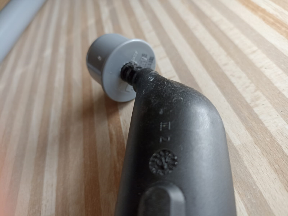

В заглушке так же сверлим отверстие ф11мм под носик парогенератора Керхер.
Заклеиваем скотчем выходное отверстие и заряжаем эту бонбу ламелями.
На скорую руку крепим на столешницу сантехскотчем.
Ставим вниз тазик для воды, заряжаем Керхер и в течении часа с небольшими промежутками начинаем подавать пар в эту адскую машинку.

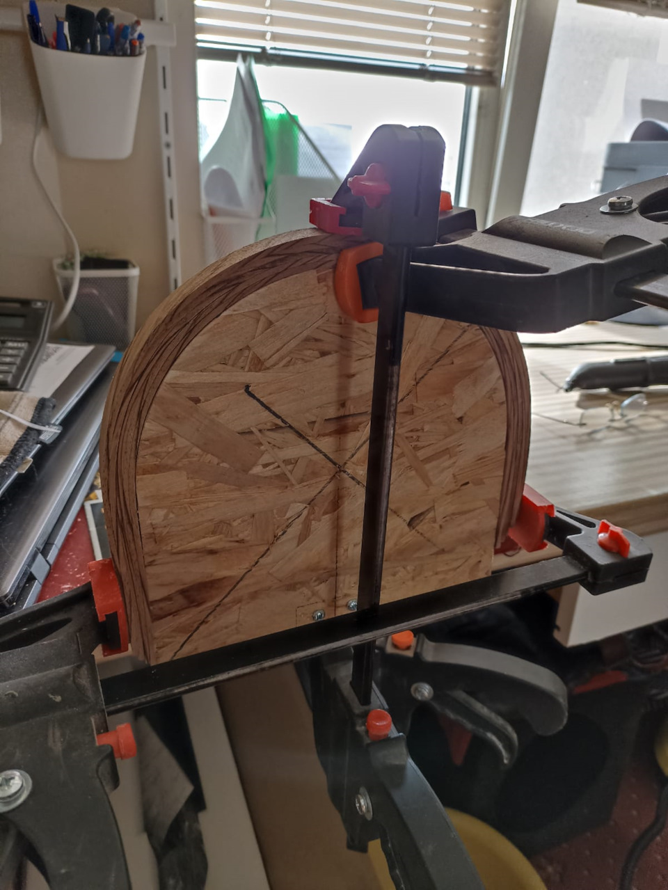

Вынимаем ламели (горячие пипец) и начинаем гнуть об присопособу.
Ламели согнулись без проблем, с небольшим усилием, ни одна не лопнула. В сухом виде вобще не гнулись.
Фиксируем струбцинами и ждём высыхания.
Думаю за пару дней всё высохнет.

А если серьёзно то по 2мм согнулась бы и без пара.дуб гнул ради интереса на диаметр 500мм.
2мм и ф50 этонемного разные вещи.
У вас сколько диаметр?
В тексте не написано?
200мм.
