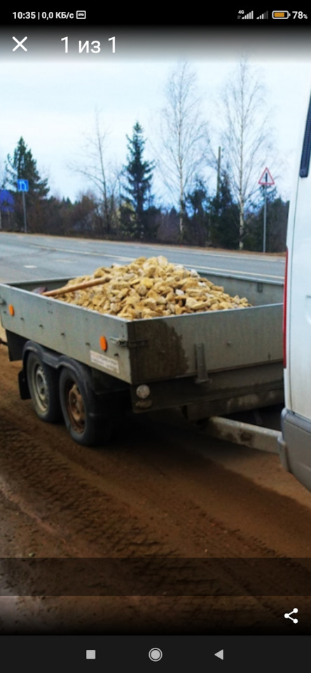

Недавно довелось возить щебень для стройки. Просил насыпать 1 тонну, но как водится насыпали больше… Тягач не полноприводный, а по дороге домой есть приличные лужи. Первая мысль -доеду, не доеду))) Первый раз такую тяжесть возил, думаю и последний, тяжеловато.

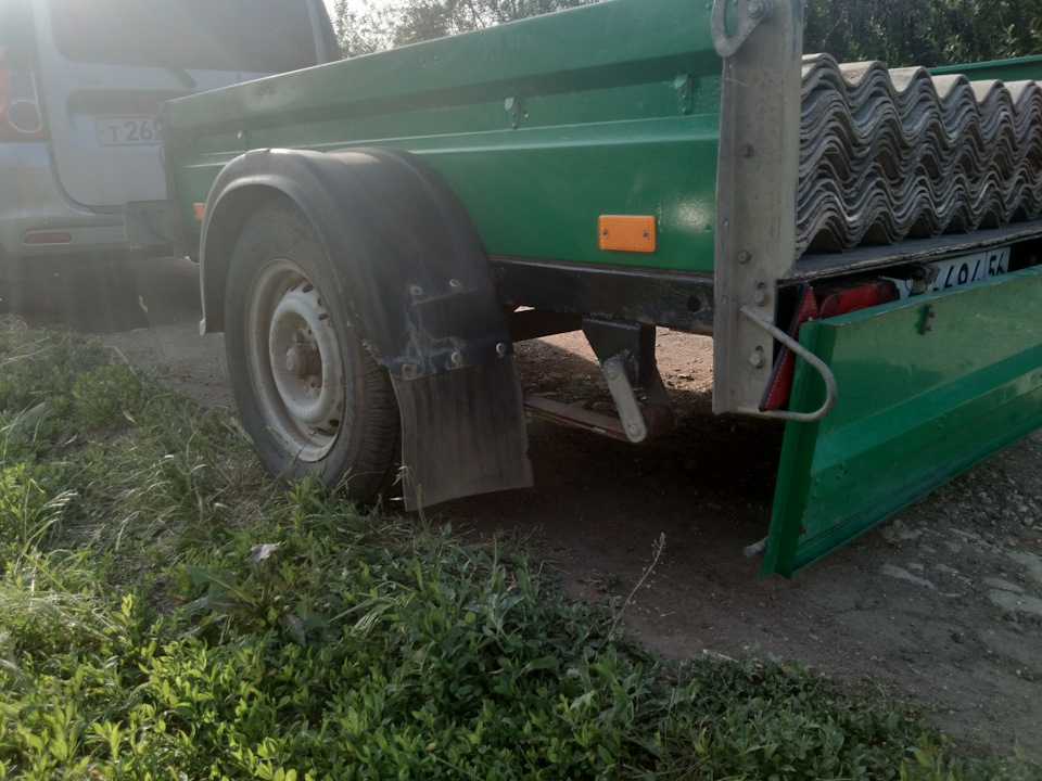

Я на самом дешевом прицепе 1,5 брал. Колеса напряглись сильно, прицеп просел, раму прогнуло. Довез, разгрузил — норм все стало. Прицеп надо эксплуатировать, а не натирать по солнечным субботам в гаражах за кружечкой пенного.

Возил такие грузы, и не раз. Но балку потом повело и колеса встали домиком

я в шоке, у него грузоподьемность максимум 430 кг ;)
Поверь, я тоже был в шоке когда нагрузили… По паспорту да, около этого. Но вообще экспедиция тонну легко держит, разве что тормозов нет и масса тягача не большая.
дело не в том что он держит а когда подкосяться вот в чем
С чего вы сделали такие выводы про грузоподъёмность? Так то это один из самых крепких прицепов.

Прицеп хороший и крепкий. Металл толстый. Разве только ступицы могут крякнуть от постоянный таких нагрузок. Экстрим проверку прошел. Не собираюсь возить большие массы. Просто так сложились обстоятельства. К слову сказать 500 кг прицеп вообще не ощущает. Рессоры даже почти не садятся. Ехал всю дорогу по частному сектору. Скорость не больше 20
С таким перегрузом главное вовремя затормозить)
Я больше 60 не езжу если под тонну веса на хвосте. В эти выхи как раз такой случай был, но ехал в пятницу по пробкам в час пик через всю Москву, подпалил сцепление немного((

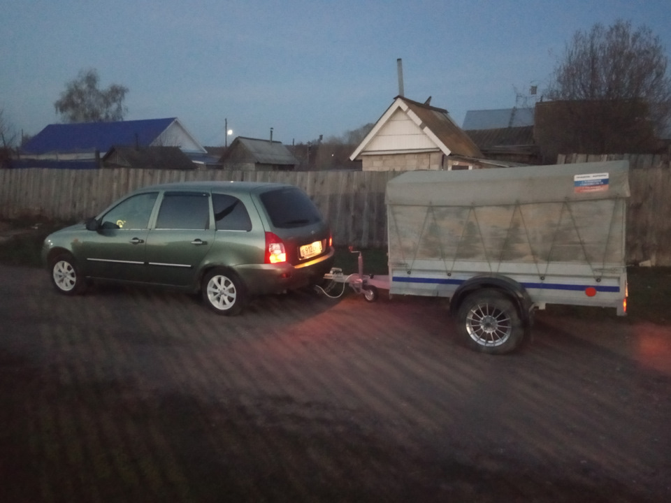

Возил своим прицепом 1,8 тонны. Но у меня прицеп с тормозами и допустимый общий вес прицепа 1000 кг. А балка стоит на 1500 кг. Так что 1,8 тонны щебня +280 кг прицеп провез без проблем. Единственное пришлось делать 4,5 бар в колесах.
П.с. фото не щебня на 1,8тонны. Фото просто показать прицеп
при г. п. свыше 750кг +, -, прицеп должен быть оборудован тормозной системой.

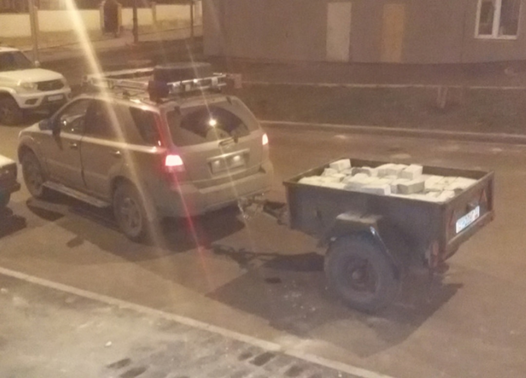

Кмз 8136 1,14т из порта в гору затяжную, на первой скорости . Калина 8кл
Переделанный на рессоры? Если на рычагах, то их загибает вместе со ступицами на 600кг.
Громкое заявление, но нет, мой кмз на рычагах

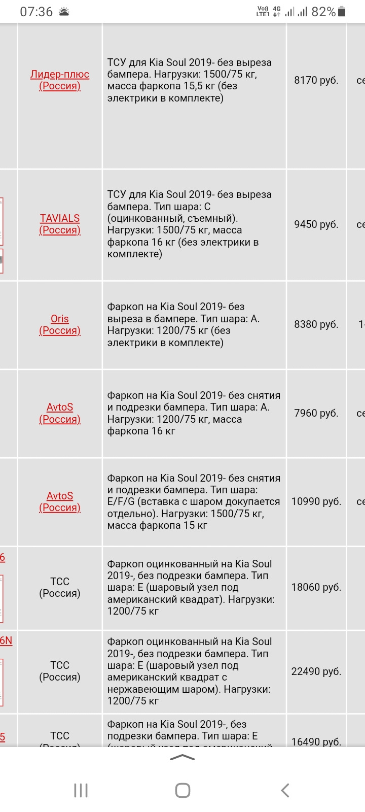

1,5 тонны — щебня — это не много :) ; а вот нагрузка на сцепное устройство было по всей видимости на грани — тем более как вы говорите лужи (ухабы). Не пренебрегайте перегрузками и все ок.
Это я понимаю, но ведь не разгружать же было. Расстояние не большое — 3 км примерно.
121Pavel
Откуда такие выводы про сцепное? Может у него фаркоп на три тонны стоит.
Ну, на Киа Соул. )))
Ну, на полторы точно есть. Плюс запас прочности.
откуда информация?
🤣из интернета
А сам прицеп наверное тоже сколько-то весит? И не факт, что на донной Киа установлен фаркоп именно с макс нагрузкй 1500.
Да пусть хоть на 750 кг стоит фаркоп. 1.5 тонны выдержит и не отвалится.
